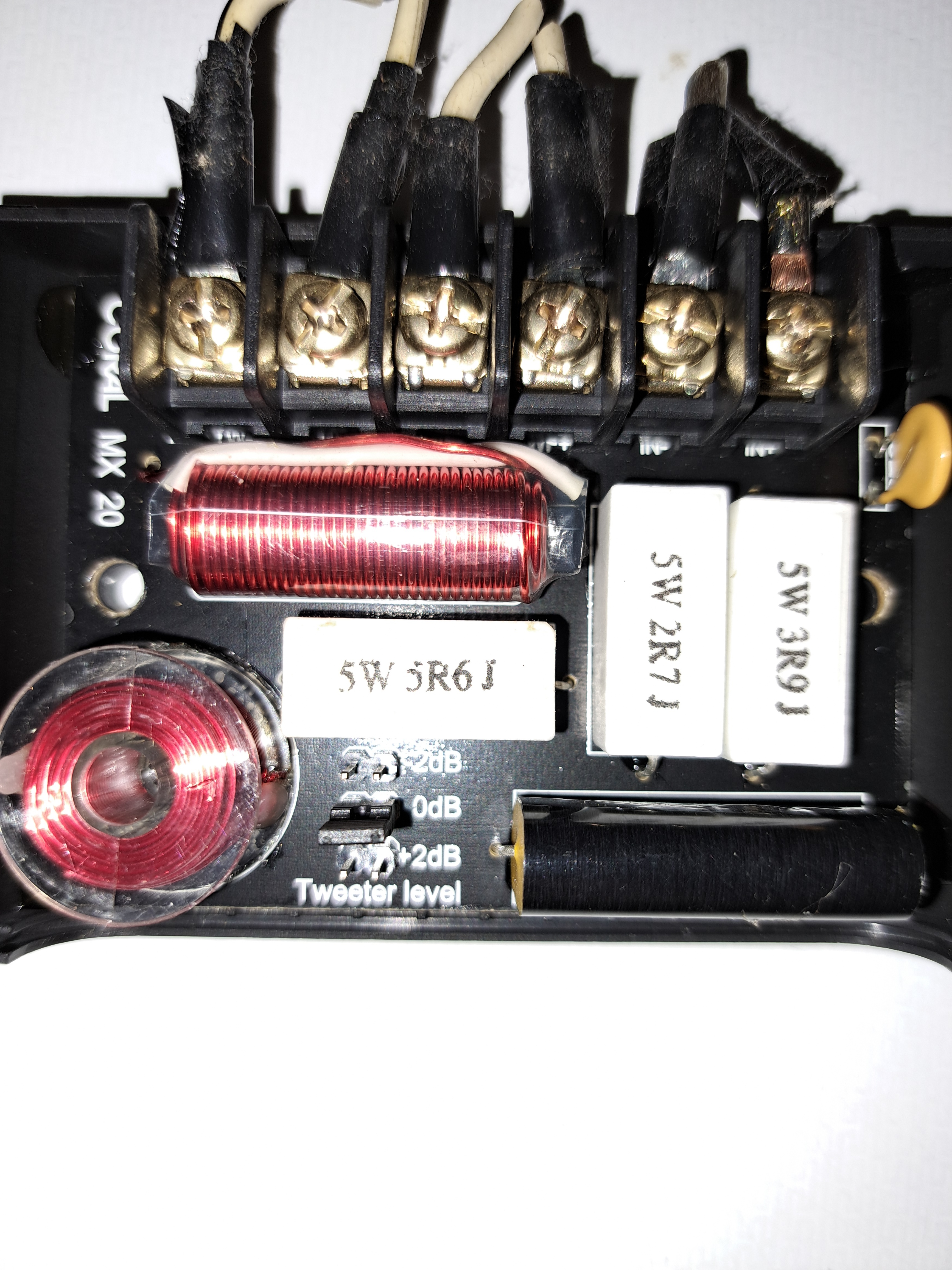

...il filtro hertz in kit l ho usato...dichiarato a 3500hz 12db oct. ma i tweeter sparavano ancora dippiu...i miei mp28.3 si erano trasformati in dei trapani buca timpani..e sono tornato subito ai coral...

Mi puoi riportare i valori dei componenti che compongono il Filtro PA di second'ordine che stai usando sui Tweeter? Sarebbe gradita anche qualche foto del filtro così lo analizziamo...
Almeno lo si simula e capiamo con cosa abbiamo a che fare...

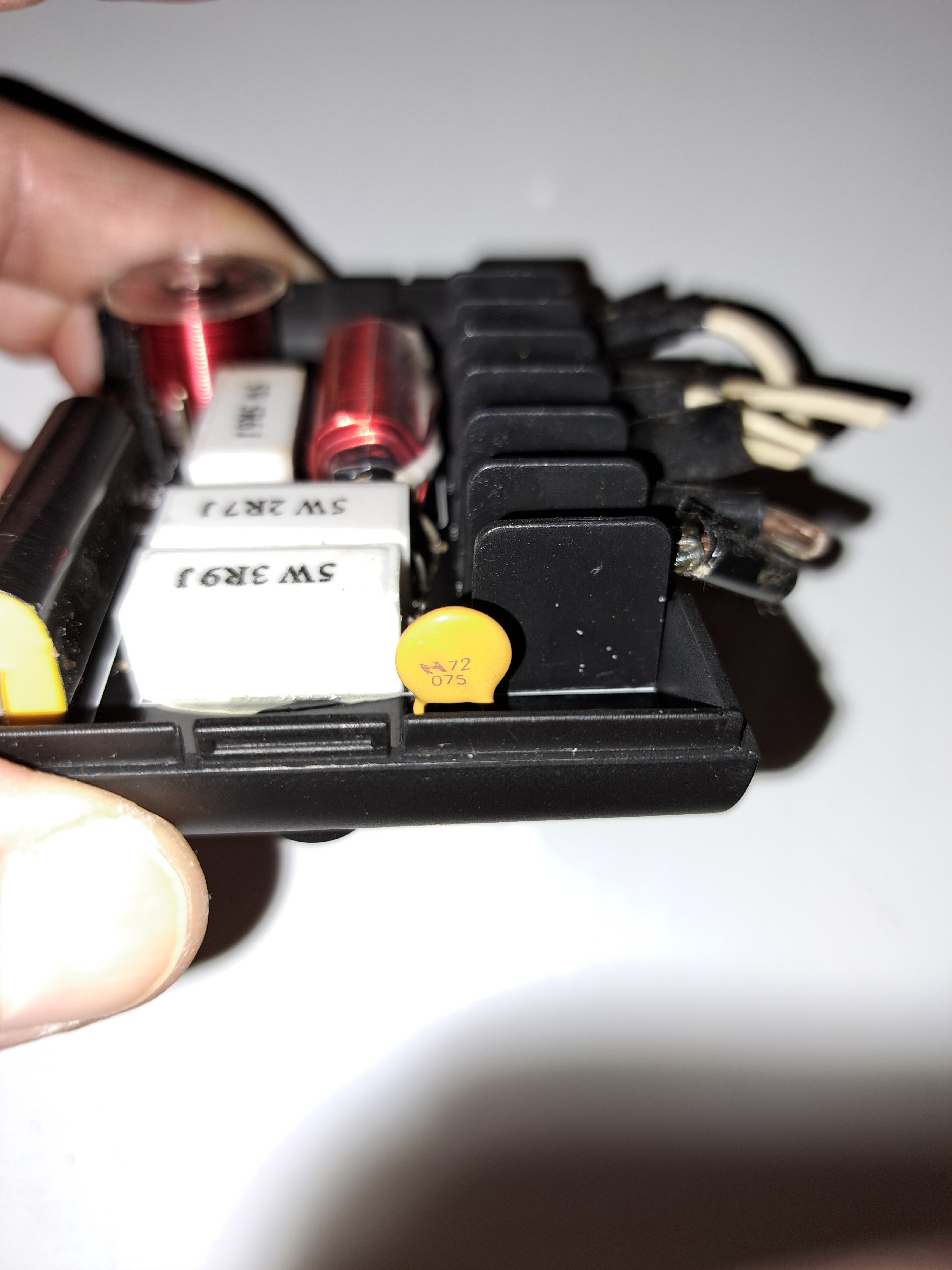

The Bis, ora ti posto i valori del filtro coral e foto...anche se in realtà già le ho messe e dovrebbero leggersi i valori sui componenti...del filtro Hertz non posso invece perché non si apre...è sigillato...
Quello su cui vorrei insistere un attimino però, è che se i crossover coral sono sbagliati e ci può sicuramente stare,perché con il filtro dedicato hertz sul tweeter e woofer libero è peggio? (Specie per il tweeter...) ripeto,mi sta arrivando un CD test nel frattempo ma ci vorrà qualche giorno...il multimetro cel ho...più di uno..
Ecco i componenti...si legge tutto...
