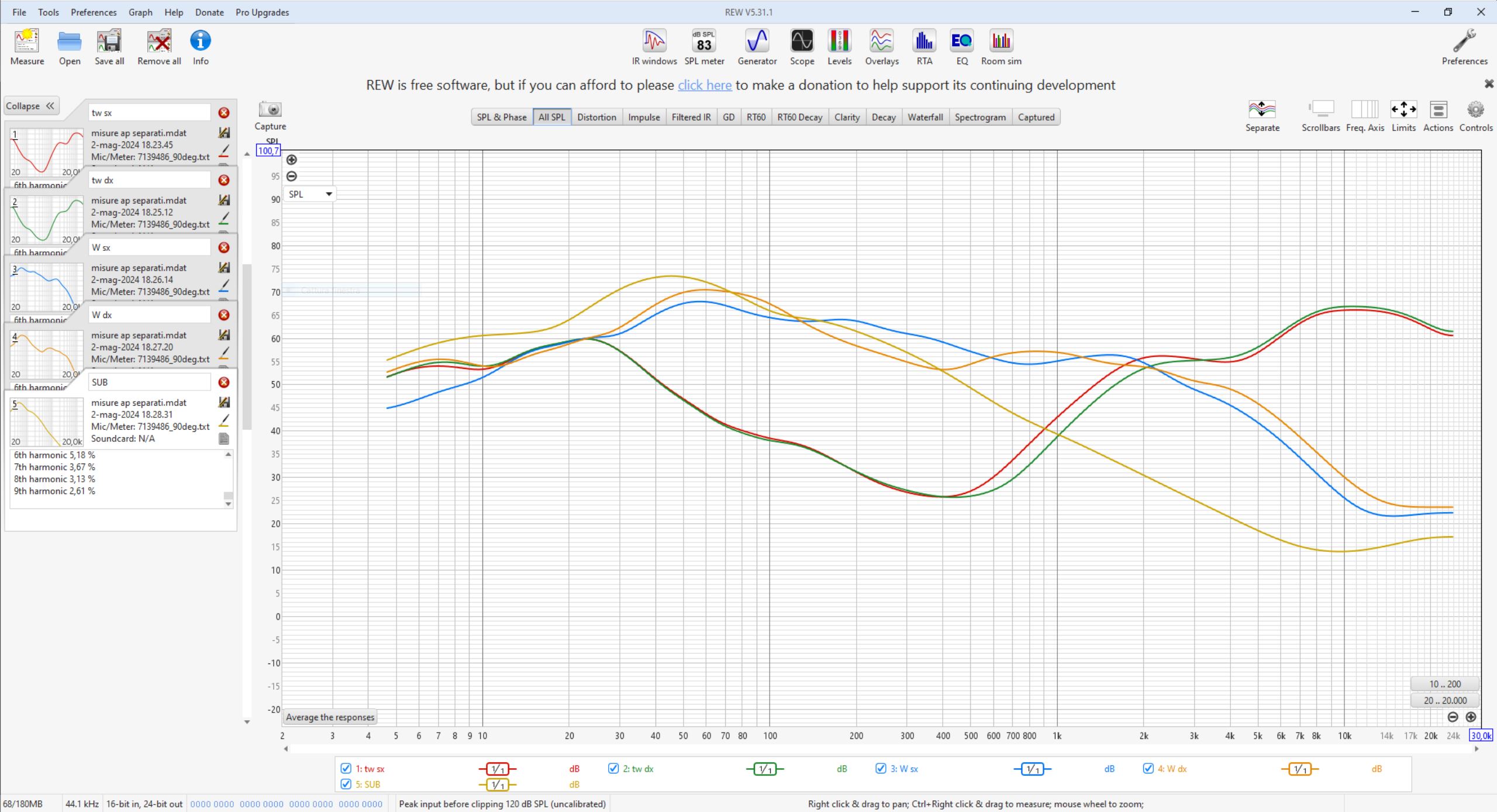

Ciao a tutti, vorrei iniziare a misurare per ottimizzare la taratura del mio dsp, ho fatto tutto ad orecchio ma vorrei ottimizzare ancora.
Ho acquistato l'Umik1 da usare con REW, il mio impianto è: sorgente originale, ampli Audison AP Forza 8.9, W Hertz SV200L, TW Ciare CTA 265, sub Hertz ml 3800 air visibile QUI
Configuro REW, imposto la taratura del mic a 90 gradi e movimento microfono intorno al viso.
Immagino rumore rosa riprodotta dalla sorgente e vado con RTA
Lascio i crossover impostati al minimo per non danneggiare i tw?
Lascio eq attivo o meglio in flat?
Altri suggerimenti?
grazie
Ecco la prima misura:
AP SEPARATI con eq e crossover AP SEPARATI IN FLAT. AP SEPARATI IN FLAT MICROFONO FISSO

La prima misura da fare e' ogni singolo speaker, EQ completamente in flat, crossover disattivato, tranne per i tw puoi dare un passa alto a 1000hz come protezione.
Lo scopo e' vedere come ogni speaker risponde senza nessun filtro, e da li si comincia a lavorare, ma di carne a cuocere ce n'e' tanta, peccato non hai partecipato al webbinar che ha fatto The_bis, sarebbe stato di grande aiuto!

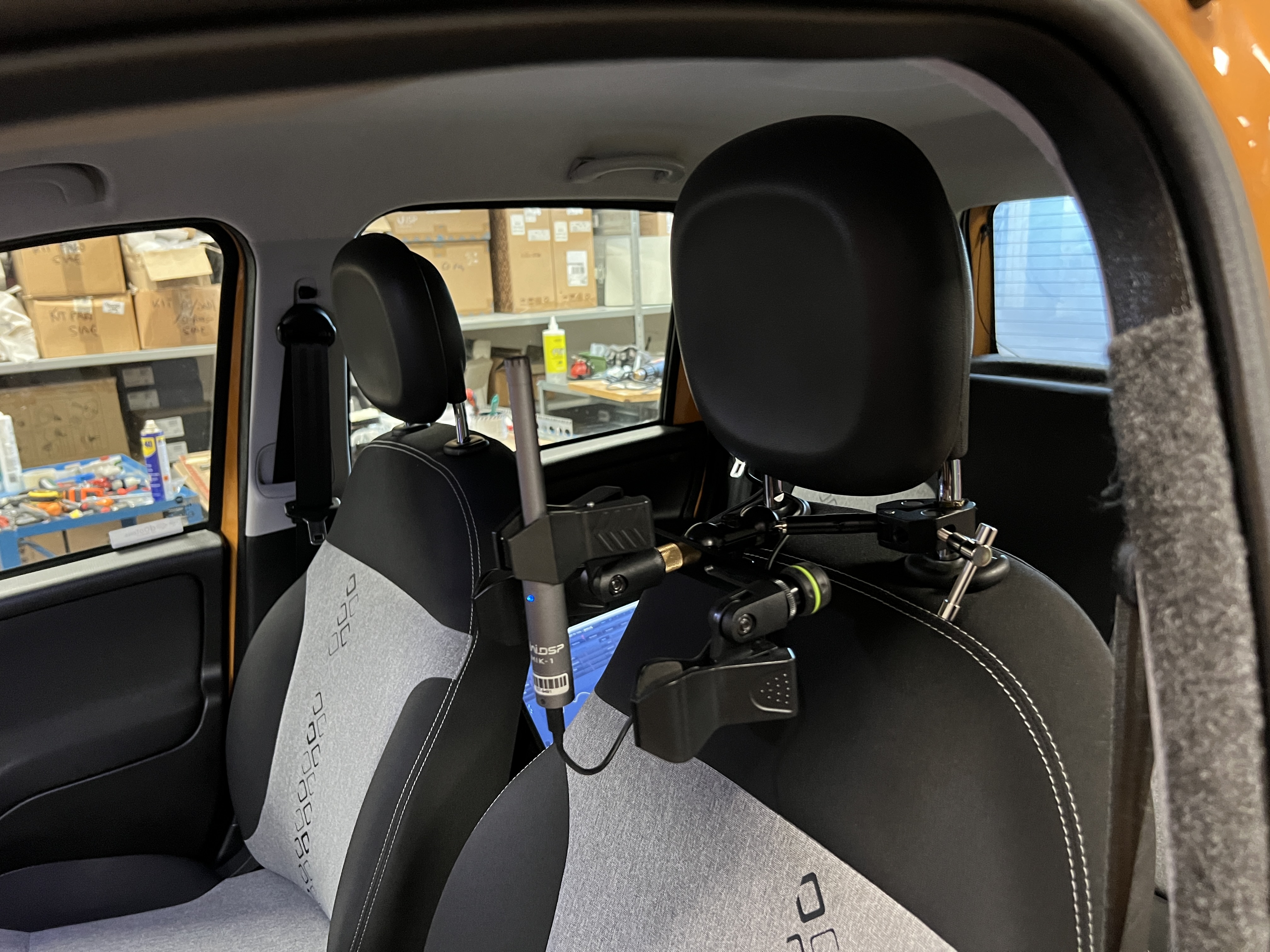

Esattamente come devi sempre mettere il microfono nella stessa identica posizione: fatti un disegno quotato per poterlo riposizionare al centimetro.

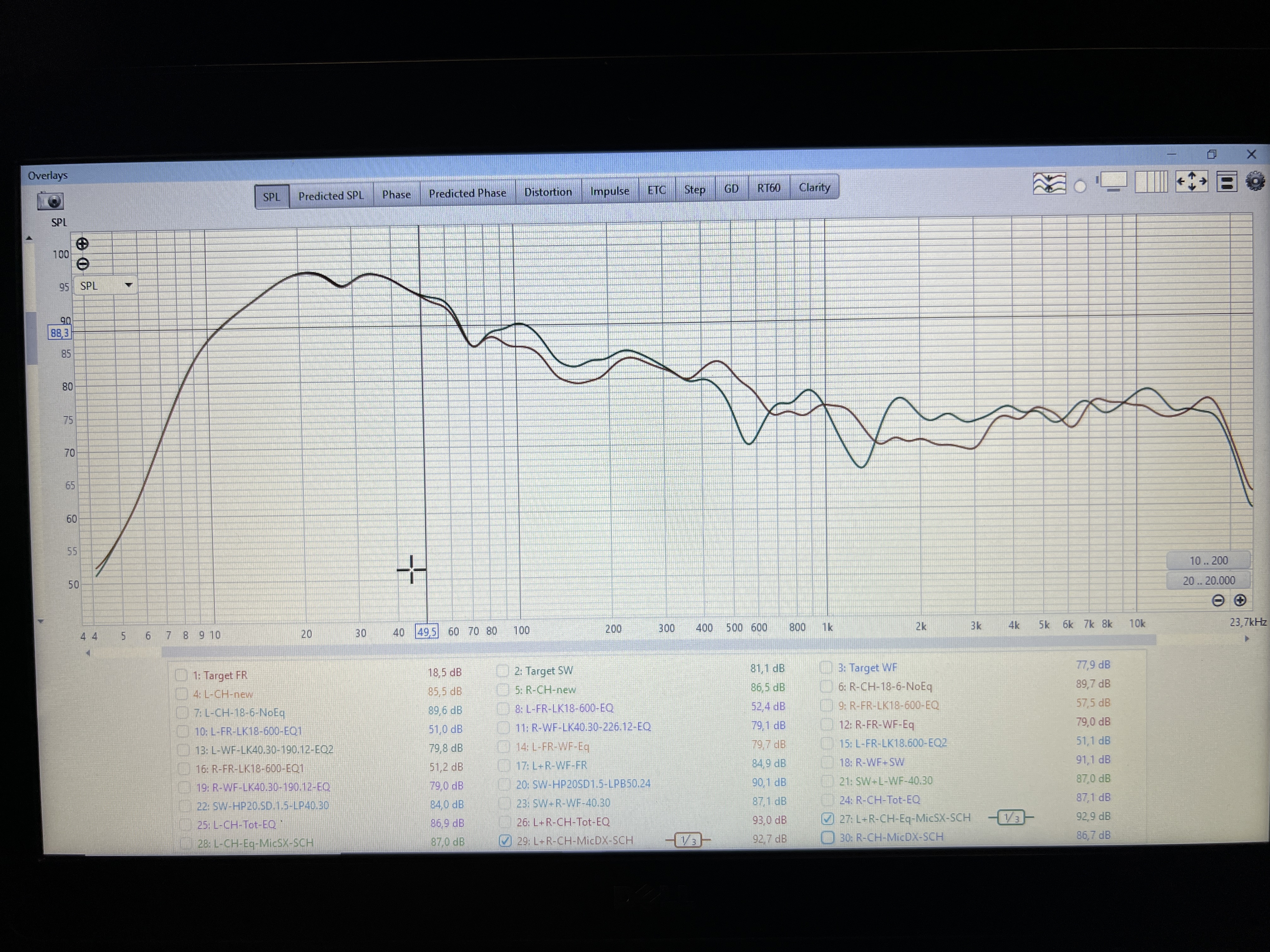

Con questo trespolo ed il microfono posizionato al centro, ottengo questa roba qui: Queste sono le misure dei singoli altoparlanti del lato destro che ho fatto ieri pomeriggio sulla mia macchina e, sovrapposta, la misura con tutto il canale acceso.
Smooth ad 1/3 di ottava, per capire l’andamento generale, applicato alla visualizzazione. Ma le RTA le faccio tutte senza smooth.
Sulla procedura di come decidere gli incroci, e quindi come suddividere la curva target per modellarci i singoli altoparlanti, è una cosa un po’ lunga e ci sono anche le guide di Rew oltre a quella di Mark.
Se guardi, - dal punto di vista del microfono - gli incroci sono corretti, perchè dove gli altoparlanti si sovrappongono, la curva totale è sempre sopra di 4/6 db.
Per ottenere quelle risposte, serve fare RTA consecutive e spostare a piccoli passi incroci elettrici ed equalizzatore. Con il microfono in movimento è impossibile.
Qui vedi tre linee. Quelle vicine sono il canale destro totale (lo stesso che c’è nella immagine sopra) ed il sinistro totale. Con uno smooth ragionevole, differenze tra un canale e l’altro sono contenute in massimo 2/2,5db.
Impossibile con il microfono in movimento. Non misuri mai due volte la stessa cosa.
La terza linea, quella più alta di 3/6 db, è la risposta totale ottenuta con lo stesso rumore rosa periodico MONOFONICO. Se osservi, è SEMPRE più alta delle due curve dei due canali.
Significa che CON IL MICROFONO IN QUELLA POSIZIONE e SENZA LA TESTA IN MEZZO, non ho cancellazioni tra segnali identici riprodotti dai due canali, dovute a riflessioni e battimenti. Se fosse vero, sarebbe un bel colpo di fortuna. Ma non è così. È solo quello che sembra. Perchè il microfono non sono due orecchie con una testa in mezzo.

Mi sono attrezzato così: Dove prima c’era il microfono, metto uno schermo assorbente ritagliato sulla misura della mia testa, che è un 58.. Piuttosto “standard”. E sulle due clip laterali piazzo il microfono per fare le misure dal punto di vista dell’orecchio destro e dal punto di vista dell’orecchio sinistro.

Ecco cosa risulta della bella taratura che hai visto, quando misuri i due canali con il microfono nel punto dove si trova il tuo orecchio: Qui vedi la misura totale L+R fatta con il microfono in prossimità dell’orecchio destro e con il microfono in prossimità dell’orecchio sinistro, ovvero, posizionato ai due lati dello schermo a forma di testa.
E capisci che la misura L+R bella tutta sopra di 3/6 db ai canali singoli, come da teoria, forse non serve a niente se non a vedere cose assolutamente macroscopiche e per lo più a media e bassa frequenza.
Qui vedi come il bel canale destro tirato con il microfono al centro viene probabilmente sentito dalle due orecchie. Canale destro ascoltato da microfono a destra dello schermo (il suo lato) e canale destro che arriva all’orecchio sinistro.
Il fatto che ci siano un sacco di alte frequenze sopra i 2000 Hz, dove lo schermo diventa una barriera per via della dimensione delle lunghezze d’onda, significa che il campo riverberato e le riflessioni giocano una parte molto importante, al contrario di chi pensa che in auto, con gli altoparlanti vicini, si ascolti in prevalenza suono diretto..
Stesso discorso per il canale sinistro: ascoltato dalla posizione orecchio sinistro e dalla posizione orecchio destro.
Oh.. Il microfono non è l’orecchio. Ed esistono teste artificiali vere, che certamente approssimano meglio la situazione. Ma da amatore squattrinato, direi che per provare puó anche bastare..
Ecco: la prossima sessione di misura sulla mia auto sarà orientata a modificare il preset allineando le risposte dei rispettivi canali, viste dal lato corretto.
Poi ascolteró le due versioni di taratura, salvate in due memorie diverse.
Fare l’equalizzazione finale con il microfono in movimento, dato quello che ti ho mostrato, secondo me, ha senso.
Ma solo dopo aver ottenuto il primo risultato con il microfono fisso.

A mia esperienza, va bene per verifica finale. Ma non ci riesci a fare gli incroci..
A questo punto, dopo aver fatto un po’ di prove, personalmente sto cercando di sviluppare altre strade.
Invece, per cominciare, penso sia fondamentale capire bene come impostare i tagli, per rispettare la fisica degli altoparlanti e allo stesso tempo posizionarli dove è possibile che funzionino, in base ai disastri che fa l’abitacolo. Altrimenti ottieni grafici belli e suono artefatto.
E a monte ci sono i ritardi temporali corretti.
Per esempio, la curva che vedete, ottenuta sabato pomeriggio, è abbastanza bella. Ma, a parte la gamma media per me un po’ troppo presente e le imprecisioni della scena dovute alle asimmetrie di risposta e alle riflessioni, alzando il volume i woofers vanno a fondo corsa.
È necessario tagliarli più alti, per ottenere il basso asciutto che piace a me. Ma c’è un buco importante di abitacolo, molto profondo, a 71 Hz. “Logicamente” asimmetrico come profondità, e più accentuato a sinistra. In quelle curve, dove l’incrocio acustico è a poco meno di 55 Hz, c’è un taglio elettrico a 30 db/ottava a 40 Hz sia lato sub che lato woofer. Non c’è storia: non me lo posso permettere. Devo portare il taglio più in alto ed esaltare un po’ la risposta del woofer in una zona dove ancora non cancella. Ma se mi avvicino troppo si 70 Hz il taglio sinistro cancellerà.
Se hai un buco profondo in bassa frequenza, in genere è dovuto alla posizione del punto di ascolto rispetto ai battimenti dell’abitacolo. Non lo riempi con l’equalizzatore. Ci puoi mettere un KW e sfondare l’altoparlante, che cancellerà sempre e comunque, producendo suoni innominabili.
Una volta sviluppata la tecnica e capito se la misura che hai fatto è realistica rispetto a quello che ascolti, ed io mi sto facendo la mia esperienza al riguardo, devi anche essere bravo a cercare il compromesso migliore, rispetto alla situazione che ti propone la realtà.

Ok ragazzi procedo misurando con mic fisso a 90° tutto flat e senza crossover creando il rumore rosa da 1000 Hz in su per i tw, il resto full range.

Aggiunto al primo post misura mic fisso con eq flat in full range ma tw con passa alto a 1000

Si rosa periodico, ma nelle opzioni ho impostato come da screenshot.
Non so se avete visto le misure... ora come procedo?
Grazie.
Ho posizionato il mic fisso nel sedile guidatore, io mi sono messo come passeggero per manovrare il tutto, ma sarebbe meglio mettersi dietro? Perchè anche il portatile col suo monitor ingombra, infatti ho cercato di lasciare libera l'area del woofer..Non so se avete visto le misure... ora come procedo?

Io monto il microfono sullo stativo attaccato al poggia testa, e mi siedo dietro, per fare le misure.
