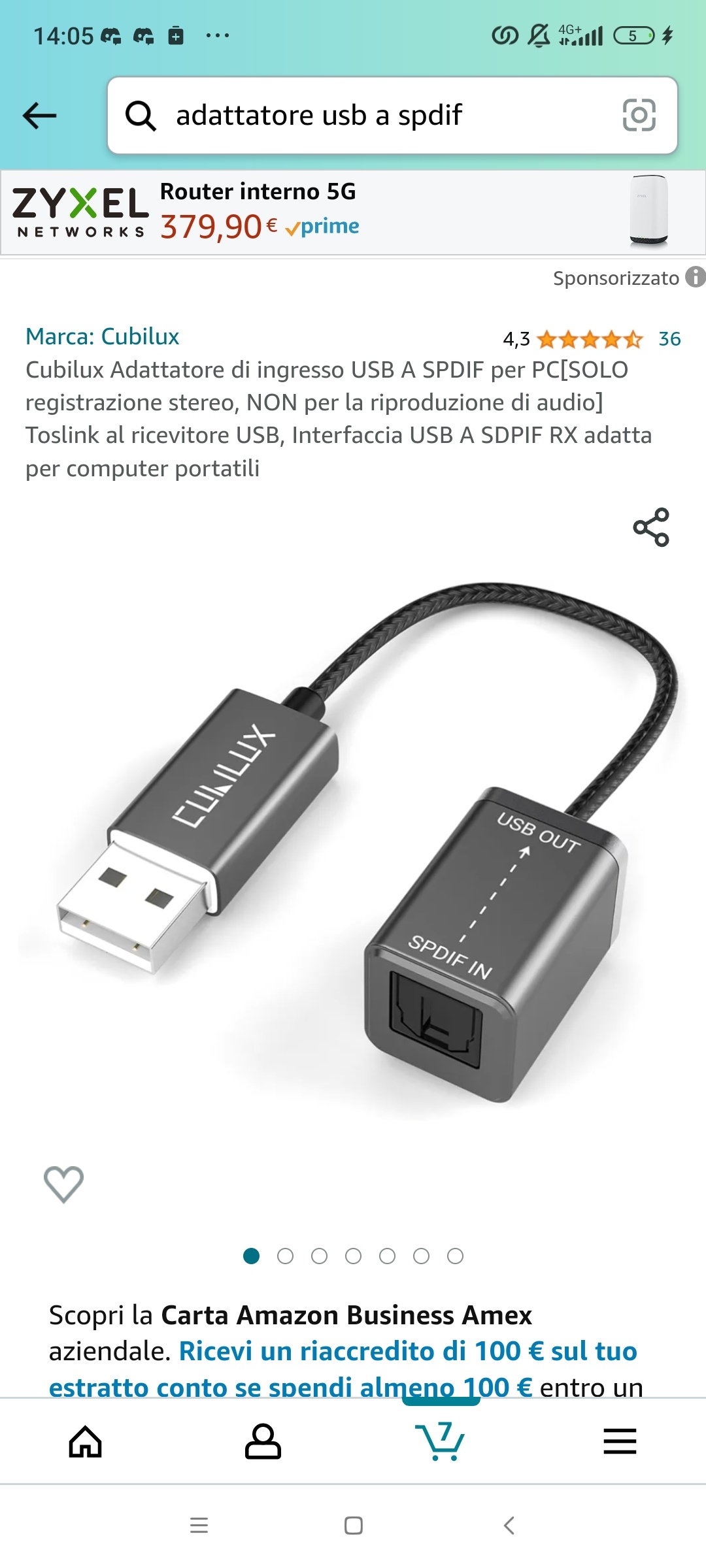

Mentre acquistavo i prodotti mi sono accorto di un particolare.
Cosa vuol dire " solo registrazione stereo,non adatto alla riproduzione audio? "

ma piu' che altro io vedo "SPDIF IN" e "USB OUT" come se trasmettesse da spdif a usb e non viceversa

mark3004 ha scritto: 22 gen 2024, 14:17 ma piu' che altro io vedo "SPDIF IN" e "USB OUT" come se trasmettesse da spdif a usb e non viceversa

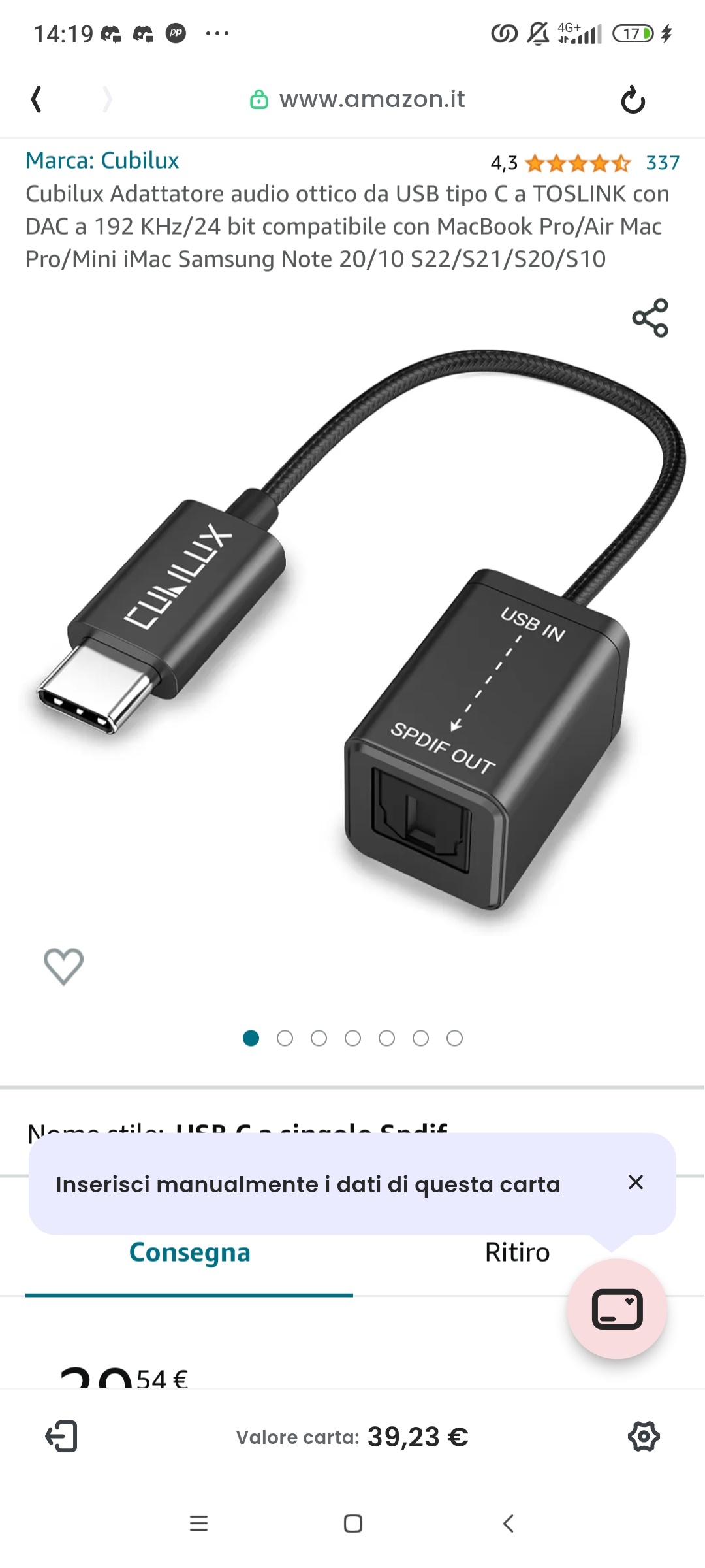

Hai ragioneeeeee...
Eccolo qua infatti quello giusto.
USB in e spdf out

USB in e spdf out
Tra l'altro a una usb gia' di tipo C, probabilmente non ti serve neanche l'adattatore OTG.
Vero anche questo...vabbè che tanto l ho pagato 2 euro e 40 l adattore da c a USB...ma dato che questo ottico già ce l' ha molto meglio,meno accrocchi...

Non e' solo il tipo di presa usb (C in questo caso) ma i suoi collegamenti interni che sono predisposti per l'OTG. Non ti resta che provare. :yes:

Cercando in rete l'unica cosa quasi sensata che avevo trovato era il modulo b-con di audison, con il bluetooth LDAC, chissà se esiste una cosa del genere con un collegamento via cavo usb
Visto la macchina/sorgente che hai cerca il topic sulla macchina di The_Bis. Lui ha preso uno scatolotto con su Android che si collega allo hotspot presente in auto e alla sorgente e da lì controlla la sua sorgente parallela. Penso che si possa usare una soluzione analoga per fare streaming collegandosi al dispositivo tramite il protocollo Cast.
