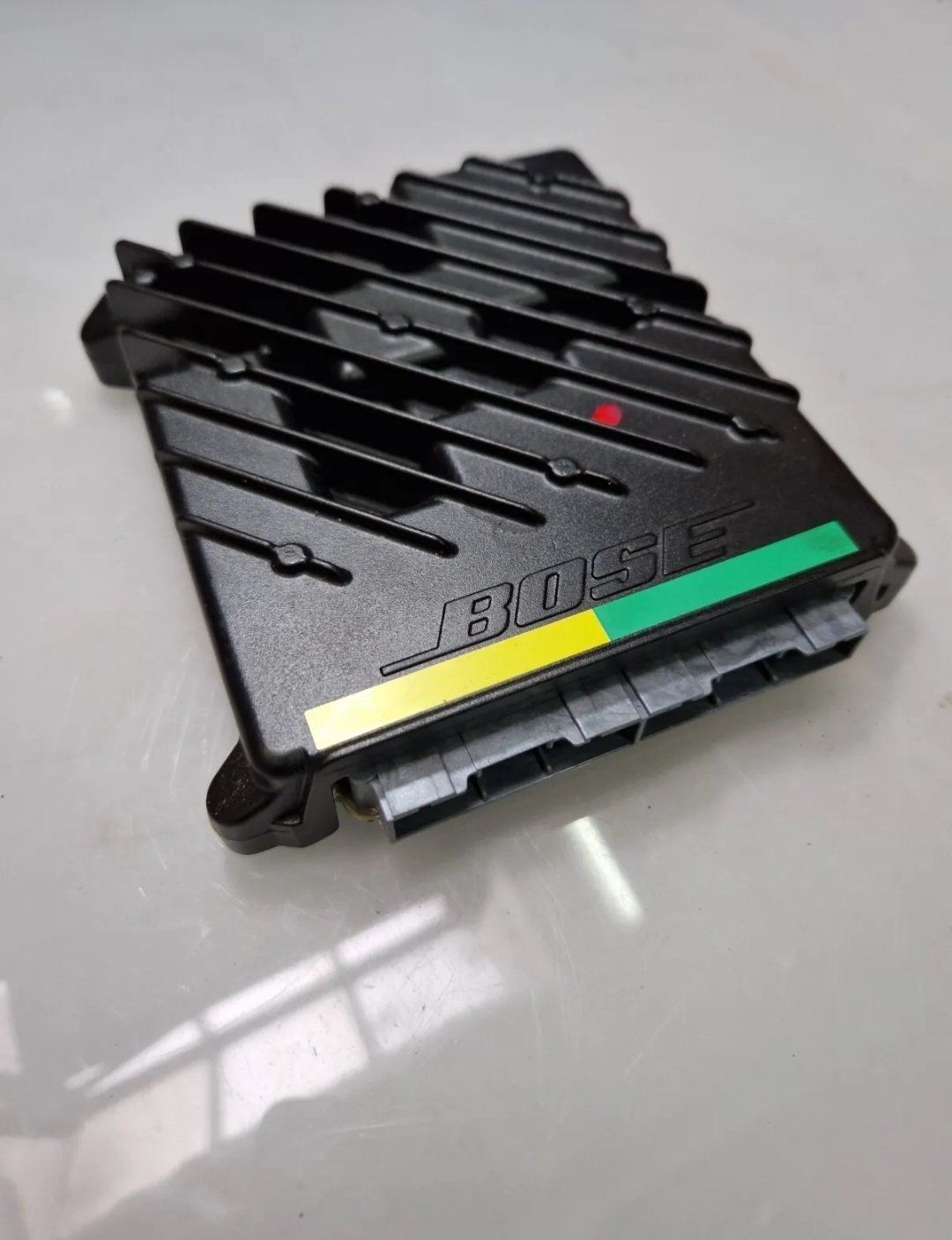

Amplificatore:

Vorrei quindi bypassare l'amplificatore presente (un 8canali digitale) con un dsp che mi permetta di tagliare a piacimento le frequenze. Cosa esiste a tal riguardo? Se riesco a mantenere gli altoparlanti originali che in realtà non sono manco male non mi dispiacerebbe.

Per quanto riguarda la sostituzione dell’ampli Bose, non saprei. :hmm:
In genere sono amplificatori completi di DSP, sono collegati alla head unit in vari modi e non è che basta smontarlo. Anzi: la centralina di bordo potrebbe anche Inc@zzarsi.. ^^
Ci sono quelli collegati in digitale con interfaccia SPDIF bilanciata, quelli con il Most (in varie declinazioni), quelli collegati in analogico ma con un segnale fisso e con il CAN Bus che ne comanda i livelli e le impostazioni, ci sono quelli collegati semplicemente e in high level..
Ed ogni sistema richiede un approccio differente. Dalla costosa interfaccia (se esiste per la tua versione di MOST o altro), al semplice collegamento, appunto, in high level. Ed in alcuni casi devi tenerti l’ampli ed attaccarti a quello. Perchè non si puó rimuovere. -.-
Secondo me, devi sentire un installatore. :hmm:
