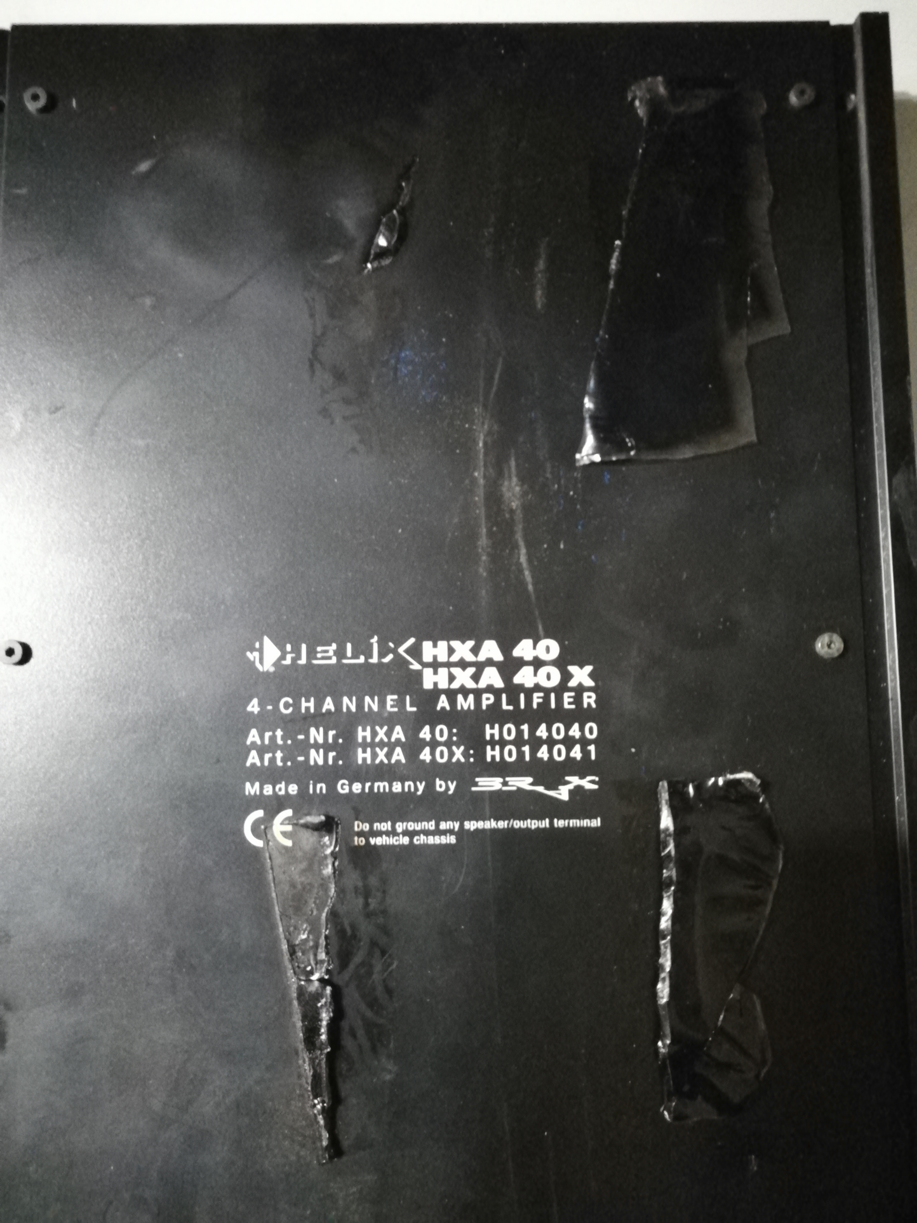

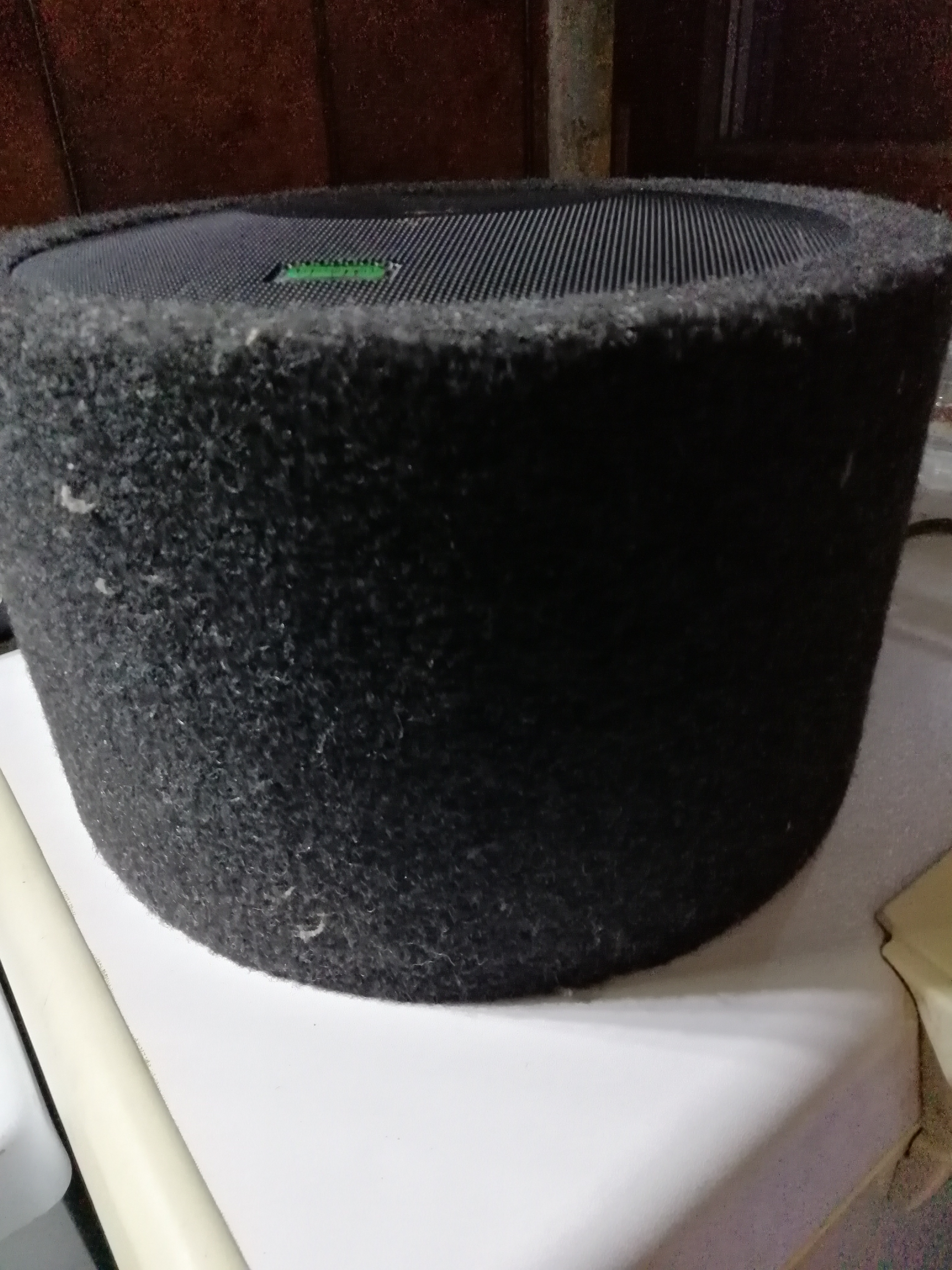

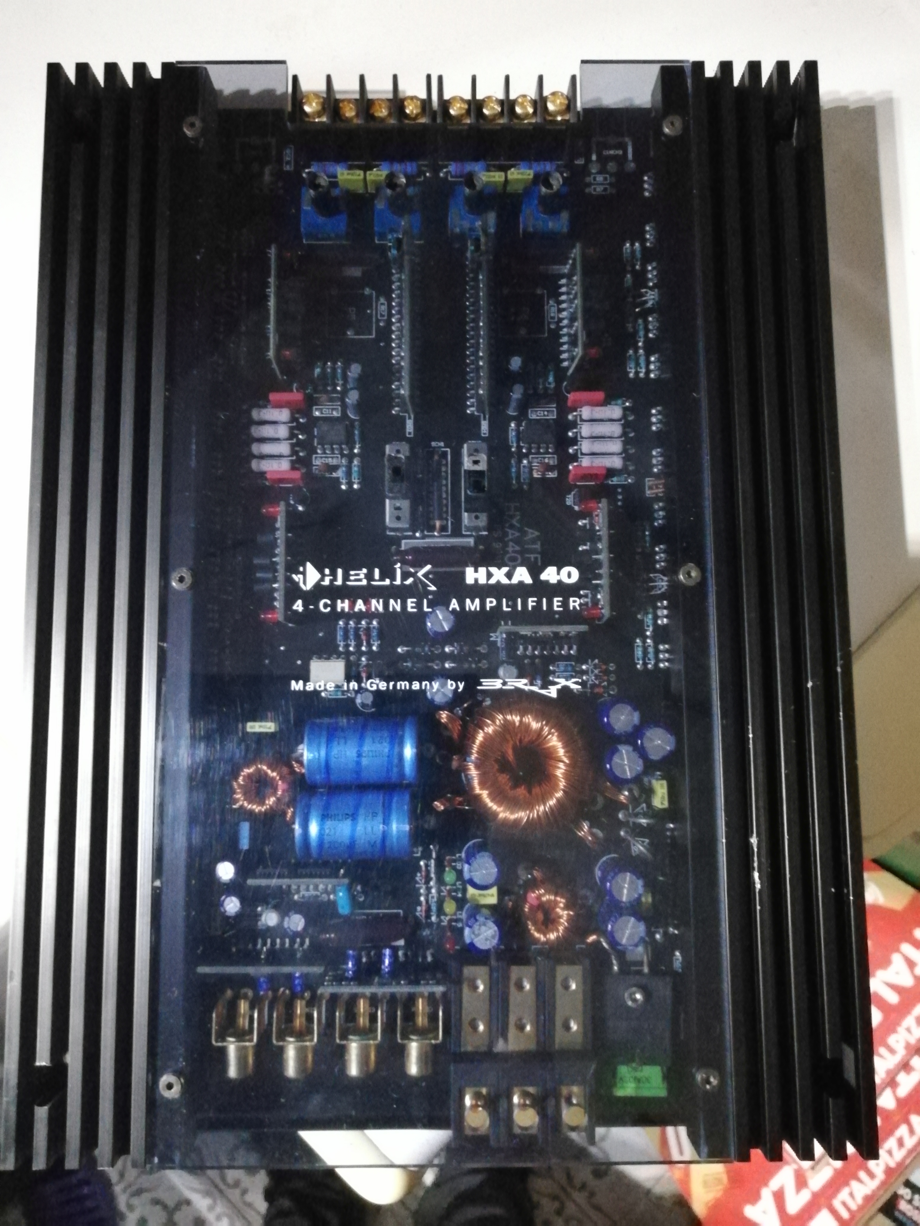

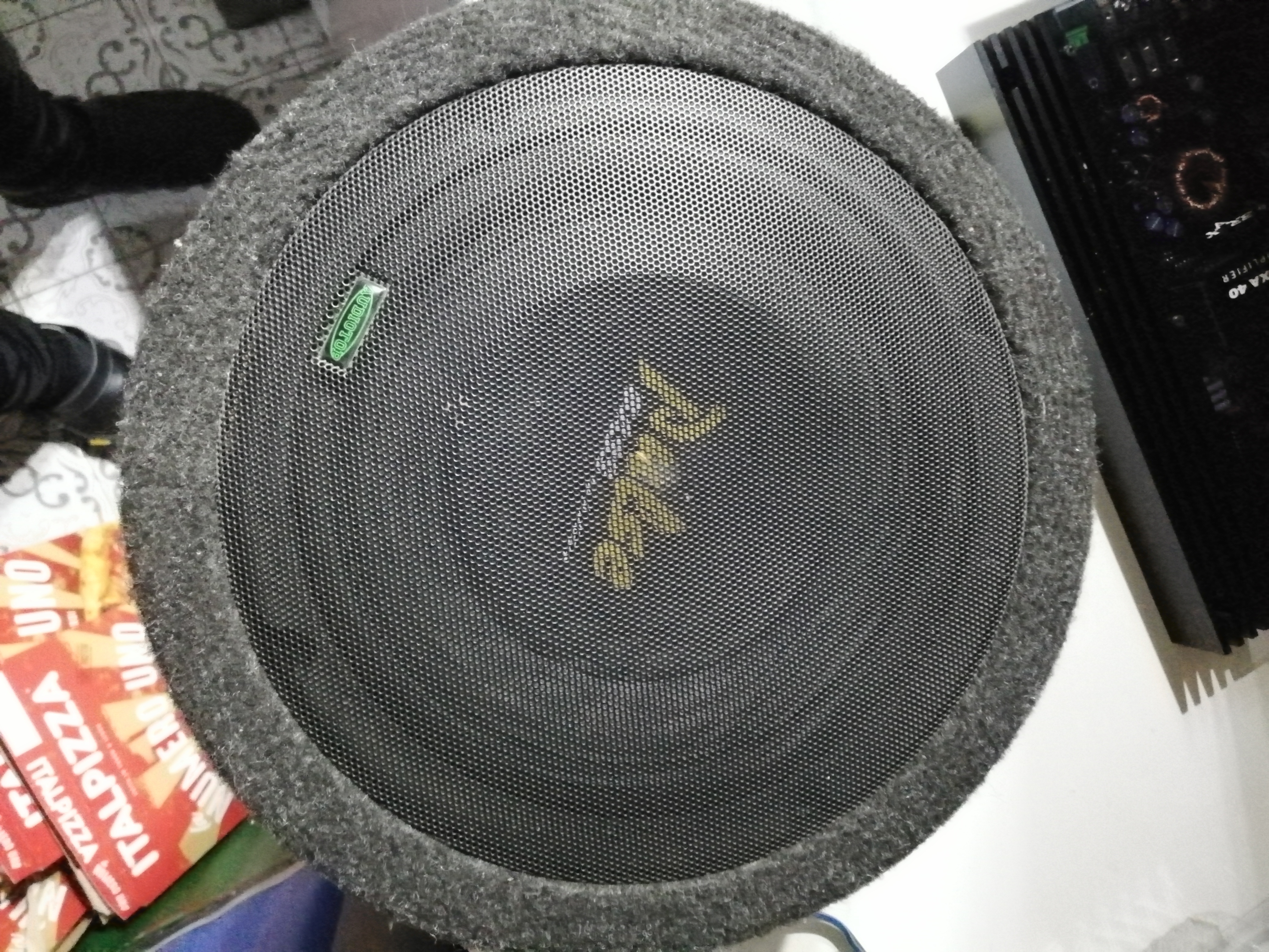

Buonasera ragazzi.... Oggi ho recuperato quest'ampli Helix HXA 40 ed un piccolo sub passivo da 20 di forma cilindrica.... Era montato su un camper e perfettamente funzionanti :D
Dell'ampli cosa mi dite? E buono per SQ?

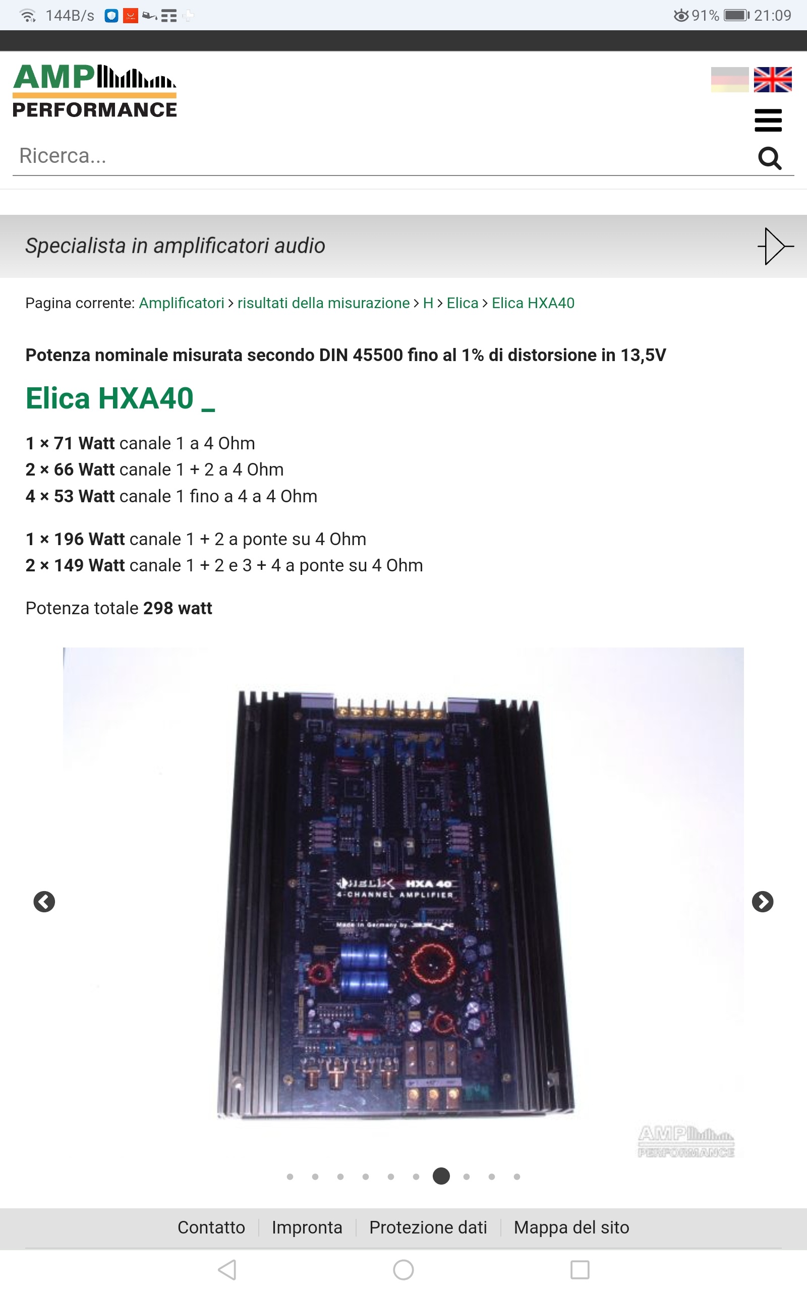

Questi sono i dati di potenza misurati

Oranda ha scritto: 20 gen 2024, 21:06 Dell'ampli cosa mi dite? E buono per SQ?
Un amplificatore amplifica il segnale e stop,
magari gli altoparlanti, alcuni sono "votati" più per SPL altri per SQ,
ma gli ampli, a meno che non sia un 200-300wrms x 4 (ma anche li non è detto) credo siano progettati tutti per SQ,
invece ci sono ampli di fascia bassa e ampli di fascia alta, ovvio che un ampli che costava nuovo 380€ non può diventare di fascia alta... nessuno regala nulla,
l' Helix HXA 40 è un modello vecchio paragonabile alla fascia attuale Helix H 400X,
di certo l' Helix HXA 40 non è un Helix C-FOUR attuale, o un Brax GX2400.
Il sub niente di che in chiusa, con Xmax bassa ed Fs altina, meglio "ripiegare" sul reflex,
Audiotop serie Pulse, WF 201 B, 105€ listino 2002,
Fs 45Hz, Qts 0.39, Vas 26.28, Xmax 6.15mm.
Oranda
Grazie Darios. Mi riferivo al fatto se è più musicale dell'Hertz H420 che sto usando. Perché se è più musicale eventualmente potrei usarlo per la medioalta e l'Hertz 420 utilizzarlo solo per i Woofer, utilizzando solo 2 canali o a ponte per avere più potenza /controllo. In ogni caso giusto per avere un idea (dato che non lo conosco) se tenerlo oppure venderlo.
Per il sub..... Non ho nessuna intenzione di montarlo sulla macchina sostituendo quello che ho..... Non ci penso proprio. Ho messo la foto perché faceva parte dell'impianto dove l'ho smontato.
Comunque appena riesco lo provo... Vediamo come si comporta. ;)

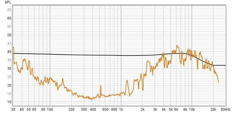

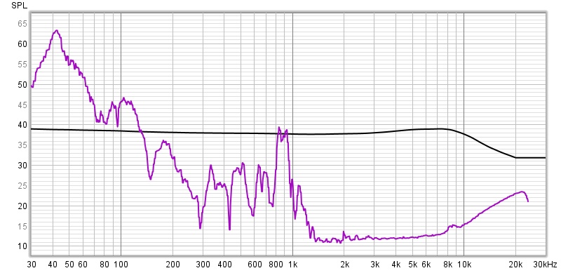

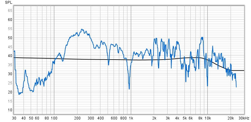

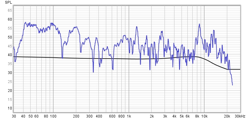

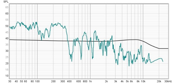

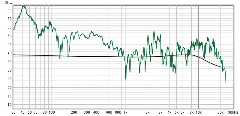

The_Bis ha scritto: 19 gen 2024, 21:02 Che le foto dello schermo sono una bestemmia.... :D
Hai le misure su Rew, collegati al forum dal pc e metti degli screenshot decenti...
Oppure carica direttamente il file di rew che cosí uno se le guarda come vuole....
Per il resto, da quello che ho potuto vedere, pare tutto molto gestibile e quindi necessità di interventi poco invasivi. Ergo potrebbe essere una macchina che suona bene con poca fatica...

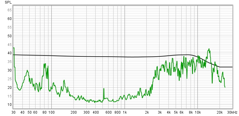

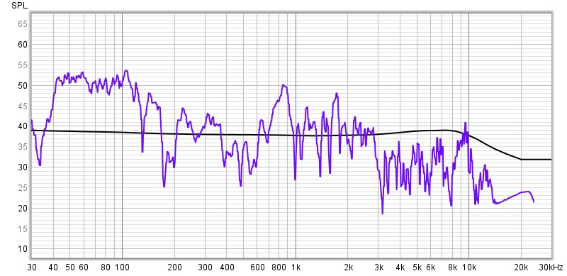

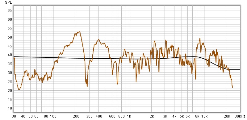

Ecco le foto...questa volta le misure le ho fatte con Mic fermo.(i file mdat salvati con Rew non me li fa caricare...non so perchè :@)
tutto
tutto
front completo 3 vie
TW SX
TW SX
TW DX
TW DX
MR SX
MR SX
MR DX
MR DX
WF SX
WF SX
WF DX
WF DX
SW
SW

Per caricare il file di Rew devi prima comprimerlo in formato Zip.
Spiega bene come hai fatto le misure così capisco anche come interpretarle.

The_Bis ha scritto: 22 gen 2024, 0:21 Per caricare il file di Rew devi prima comprimerlo in formato Zip.
Ho seguito la mini guida di Mark3004 per impostare/configurare il mic su Rew, dopodiché nel DSP ho impostato tutto in flat e senza filtri tranne per i TW che ho messo un PB a 5000 hz per protezione, il mic l'ho tenuto fermo nella posizione d'ascolto ed ho iniziato a fare l'RTA della durata di circa 50/60 averages per ogni prova. Sotto ad ogni misura ho specificato il canale misurato, nello specifico sono:
Tutto (front +sub), front, TW sx, TW dx, MR sx, MR dx, Wf sx, Wf dx ed infine il Sw.
È corretto?

Oranda ha scritto: 22 gen 2024, 7:03 dopodiché nel DSP ho impostato tutto in flat e senza filtri tranne per i TW che ho messo un PB a 5000 hz per protezione,
Intendevi passaalto e non passabasso (PB) a 5Khz ?!
Ma con che pendenza di taglio ?
6dB/oct ?!
sotto ci stanno ancora tante "informazioni"
Messaggi: 3391
Re: Impianto su Touran
#269
Un PA a 5000hz più che una protezione equivale a non misurare il tweeter....
Dalle misure che vedo, e come giustamente sottolineava Darios, o non hai configurato il passa alto per bene (quindi hai misurato il tweeter a tutta banda) oppure lo hai messo a 6 db/oct ma ho qualche dubbio anche su quello.
Se vuoi stare tranquillo, visto che usi il rumore rosa e non lo sweep, basta semplicemente che il generatore lo imposti a 300/500 hz fino a 20000.
Impostare tagli, se devi fare misure senza tagli, capisci già bene così che è un po' un controsenso.
Potendo tu escludere la porzione di frequenze più pericolose direttamente dal generatore di rumore rosa risolvi tutti i problemi.
Quello che ho potuto vedere un po' meglio, grazie agli screenshot, è che stai misurando a volume veramente troppo basso. Cerca di settarti su un range all'incirca tra i 75 e 85db in modo che il rumore di fondo vada meno ad inficiare la misura.
Poi, misura a microfono fermo e microfono in movimento mostrano cose diverse. Per cui specifica sempre cosa stai misurando.
Per iniziare secondo me è meglio se parti da misure con microfono in movimento cercando di catturare tutto il campo da orecchio a orecchio.
Carica il file di Rew così si analizza un po' meglio lo scenario.

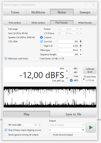

Non complichiamo le cose semplici.
La regolazione del volume si fa con la manopola del Volume. Se è troppo basso... Alzi :D
Mentre per configurare correttamente il generatore basta configurarlo in questo modo:

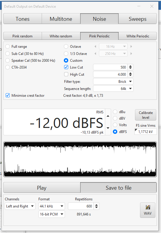

Edit: ho pensato che probabilmente tu non usi Rew direttamente come generatore ma fai riprodurre un file dalla sorgente. per cui la stessa schermata configurata per generare una traccia di ruomre rosa bella lunga che riproduca solo da 500hz in su.
Riciao!
Edit2: perdonami mi sono accorto che nel primo screenshot ho impostato solo il canale SX ma è meglio configurare come nel secondo screenshot in modalità L+R
Triciao!

Una volta fatta la misura, come procedo con le correzioni?. Aumento/diminuisco un po' la banda dove ci sono i buchi risultanti dalla misura?
My car Touran
Sorg Kenw. DMX 8020 DAB + FiiO M23 in dgt
DSP Helix Ultra + mod. HD + Director
FRONTE ant:
Tw Proaudio C26 amp. Zapco Studio 100
Mr Tec LS 120 M amp. Zapco Studio 150
Wf Ground Z. GZUK 165SQ amp. Zapco Z150.2 LX
SUB JL Audio 12w3v3-4 in box chiuso - amp. Zapco Z150 in bridge
Rear fill a montante sopra bagagliaio
Tw Hertz MP 25.3 amp. Zapco ST 4 X SQ
Mr Tec SQ4 amp Zapco ST 4 X SQ
Messaggi: 3391
#277
Oranda ha scritto: 23 gen 2024, 23:39 Si lo so che alzando il volume aumenta.... Io intendevo come stare a circa 75/80 dB come riportato sia sulla miniguida e sia come tu stesso hai detto nel msg precedente, ed io come ho precedentemente detto ho fatto riferimento alla finestra riportate i dB nella schermata di misura su Rew e in fase di registrazione ho fatto fede a quella, però è risultata più bassa.. A questo punto farò una prova prima di registrare alzando il volume di 2-3 punti e una volta trovato misurerò sempre allo stesso volume. ;) 0
Per quanto riguarda la sorgente è una Kenwood DMX8020DABS in pre.
Ehm no, non mi risulta che in nessun posto si consigli di guardare il volume dalla schermata di misura di REW. Piuttosto si consiglia di usare la funzione SPL meter con la quale ti puoi regolare il volume con una visione chiara di quanto registra il microfono.
Per cui SPL meter fai partire il rumore rosa, ti regoli a 75/85db e poi fai la misura.
Sulla questione volume girando la manopola scherzavo naturalmente ;) E' che se suona piano la prima cosa che ti viene da fare è alzare il volume. Se fai due prove vedi subito la differenza anche senza usare necessariamente l'SPLmeter.
Mi faceva sorridere (ti prendevo un po' in giro) che di fronte al "Software" uno si ferma anche per una "banalità" come alzare il volume. Attività che siamo soliti fare normalmente in auto...
Invece, sul "come si fa" fai un set di misure per bene, caricami il file e poi ti do qualche dimostrazione pratica perchè SPIEGARE via Forum "come si fa" è utopia...
Una cosa è sicura, non si parte MAI mettendo mano all'equalizzatore.
Prima si misurano gli altoparlanti singolarmente e senza alcun intervento.
Poi si sistemano i tempi di volo.
Poi si cercano i tagli corretti e che la risposta della somma degli AP sia quanto più in fase possibile.
Poi correggi eventuali buchi o picchi (se non ci hai già messo mani nelle fasi precedenti)
Poi cominci ad ottimizzare, provare, riprovare, ad oltranza...
Per il momento vediamo se si riesce ad acquisire un set di misure in ordine.
