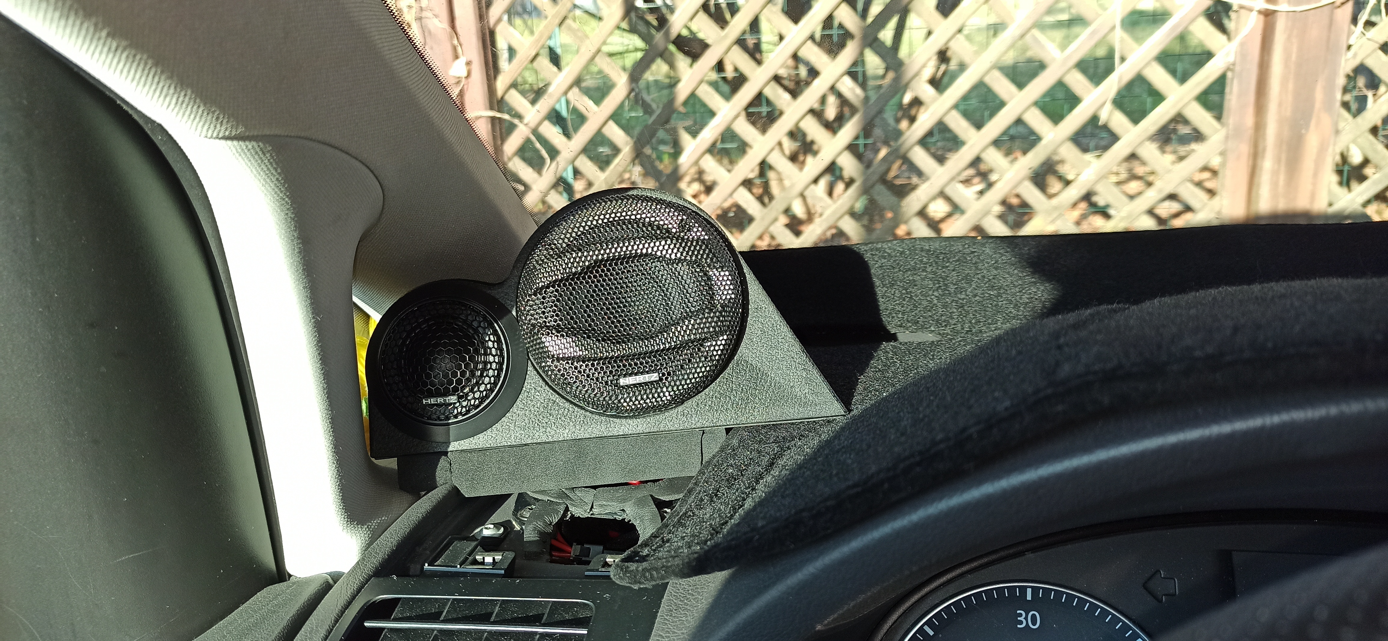

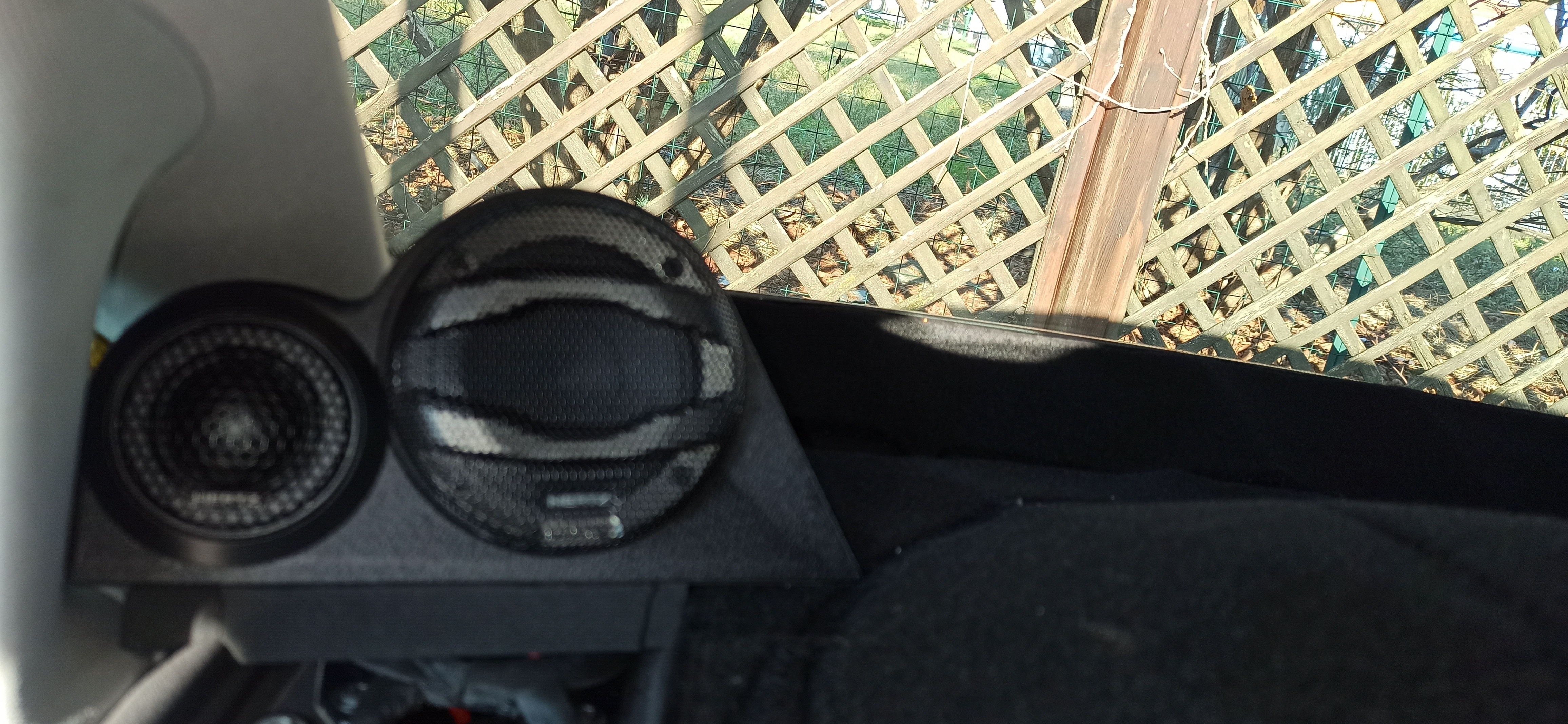

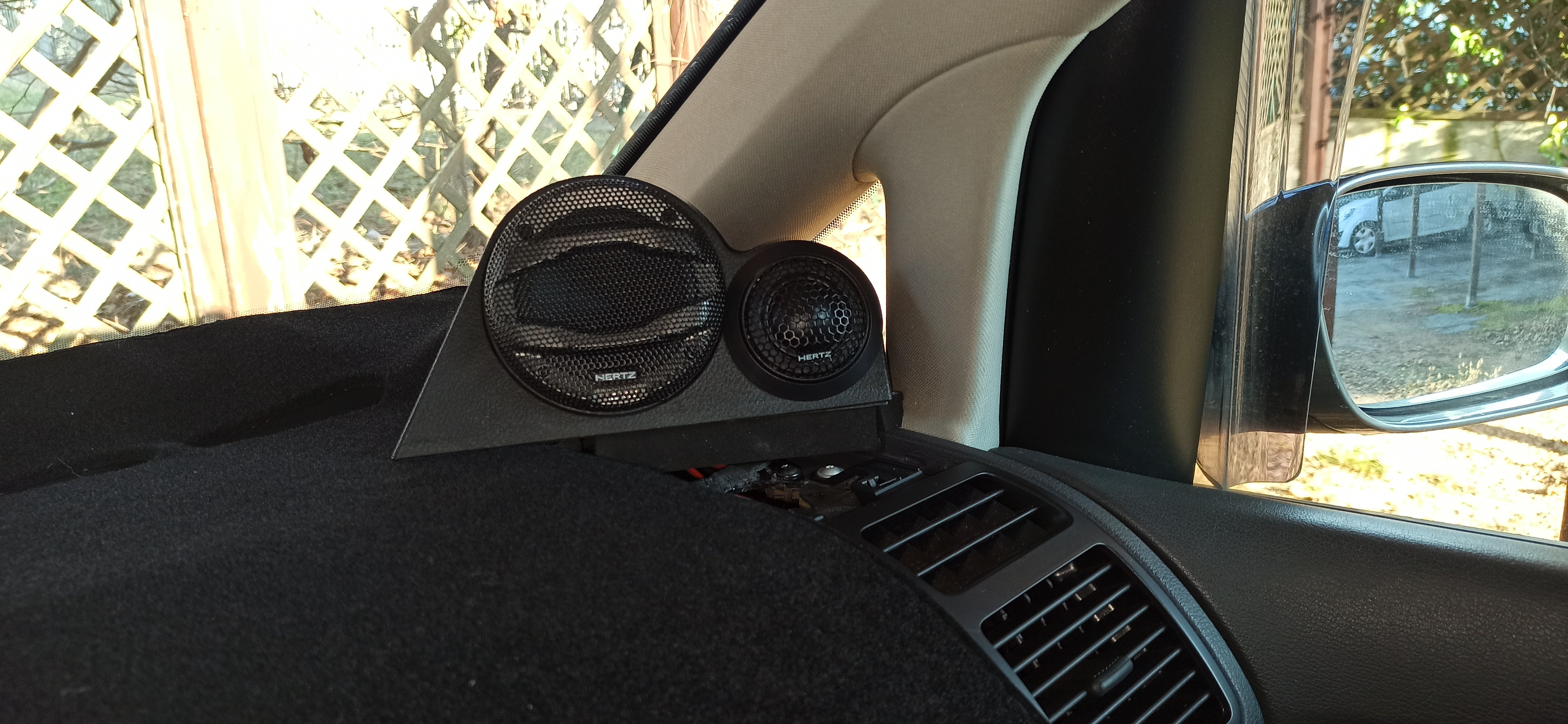

Comunque per quanto riguarda quei supporti che ho messo per MR e TW.... cosa mi dite? Possono andar bene o fanno ca@are? :)

Guardando frontalmente dall'esterno non si notano tanto per via della forma a cuneo..... Mentre guardando dal finestrino laterale purtroppo si.... come del resto anche quelli a montante. Hanno di buono che non mi occupano la visuale laterale poiché non ingrossano il già ingombrante montante che ha la Touran :yes:
Questa è la vista laterale
E questa è la vista posteriore.

Secondo voi, la forma a cupola del quadro strumenti può in qualche modo disturbare l'emissione a sx?

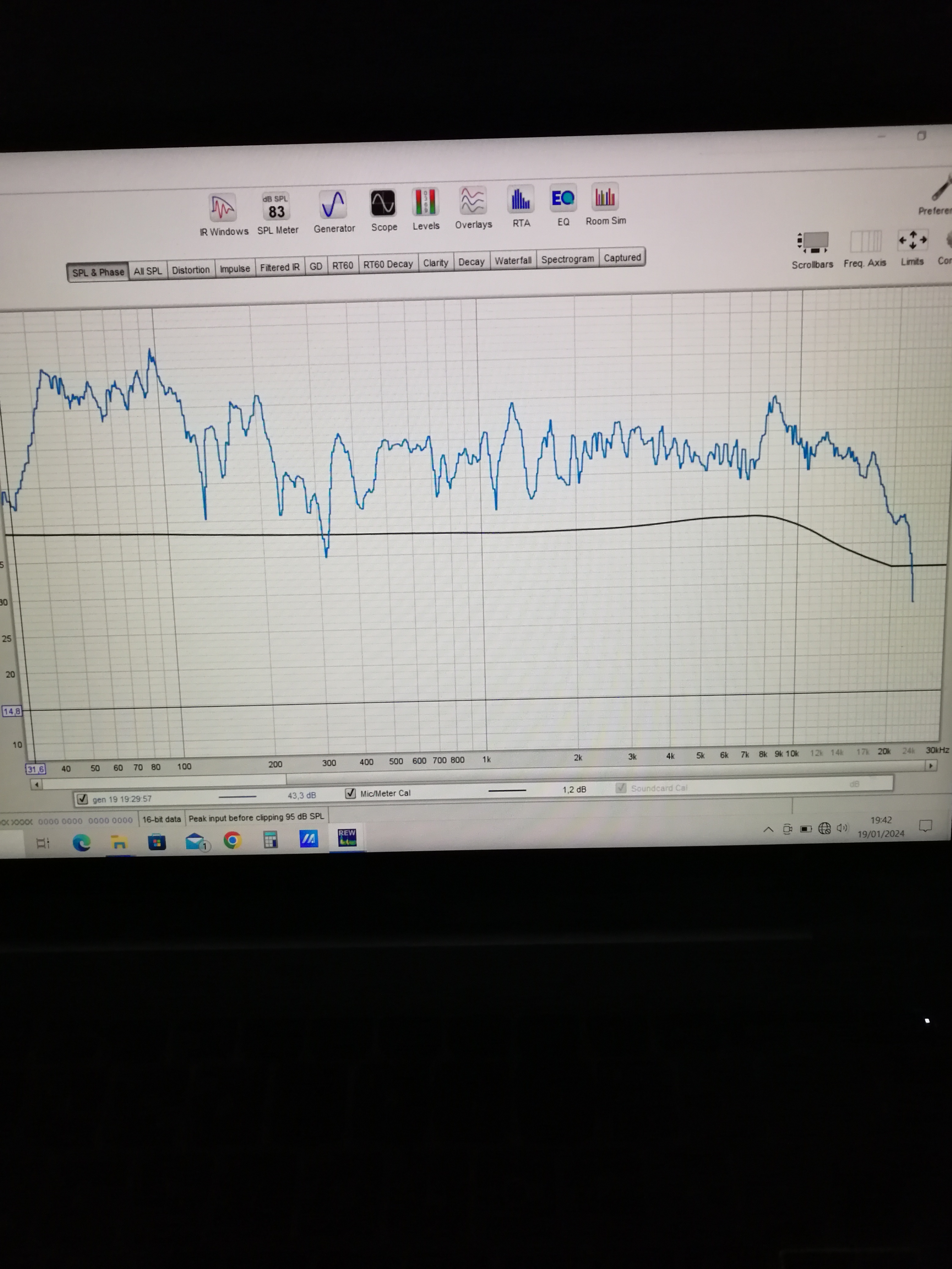

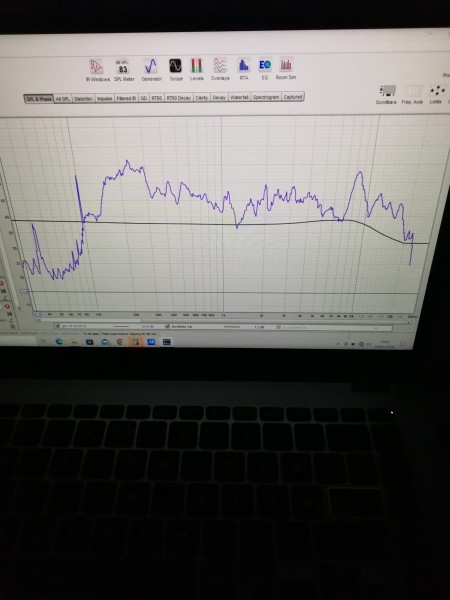

Buonasera ragazzi....
Oggi per la prima volta ho fatto qualche misura con Rew per il solo fronte senza sub...
Ecco come si presenta la situazione

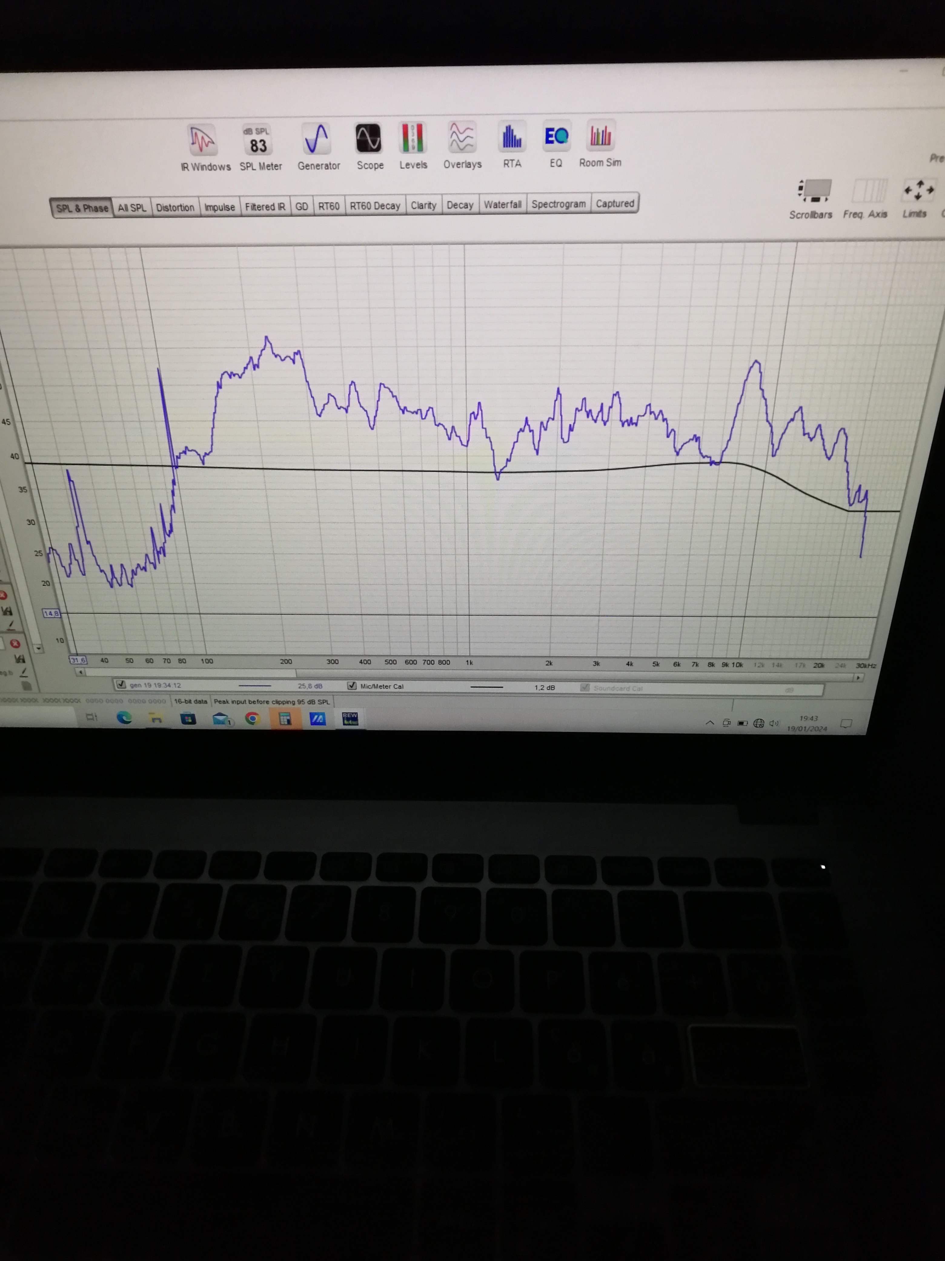

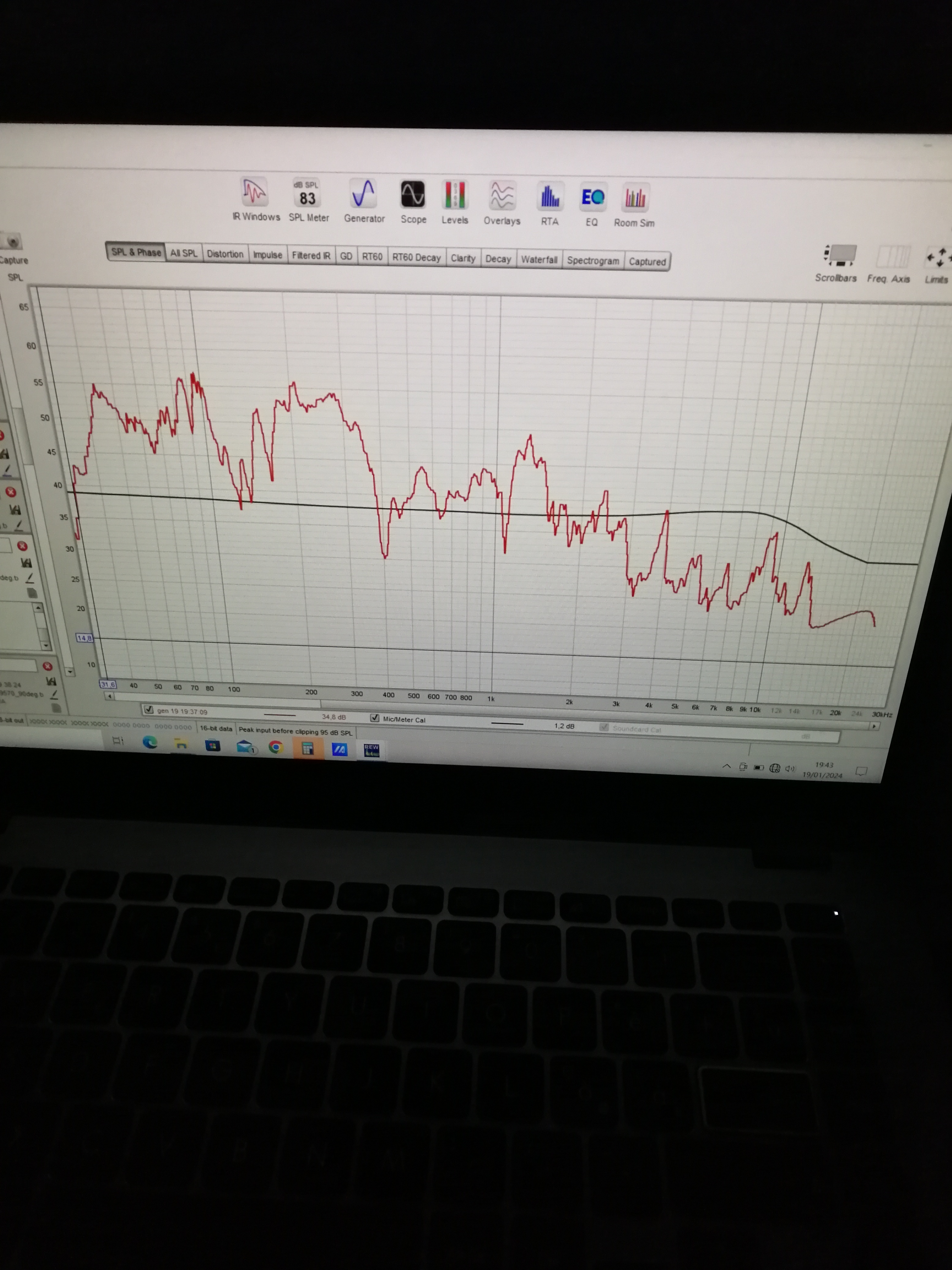

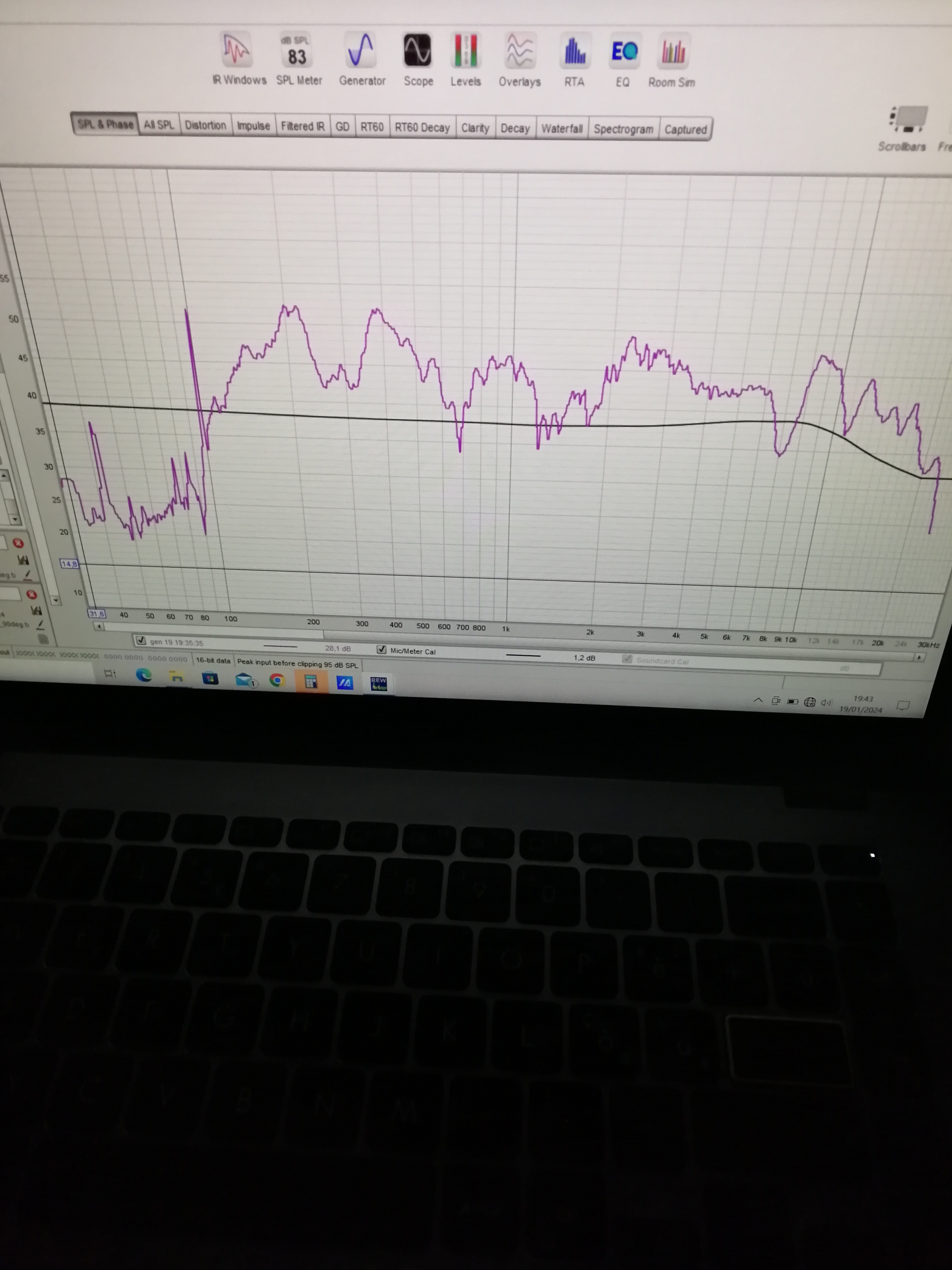

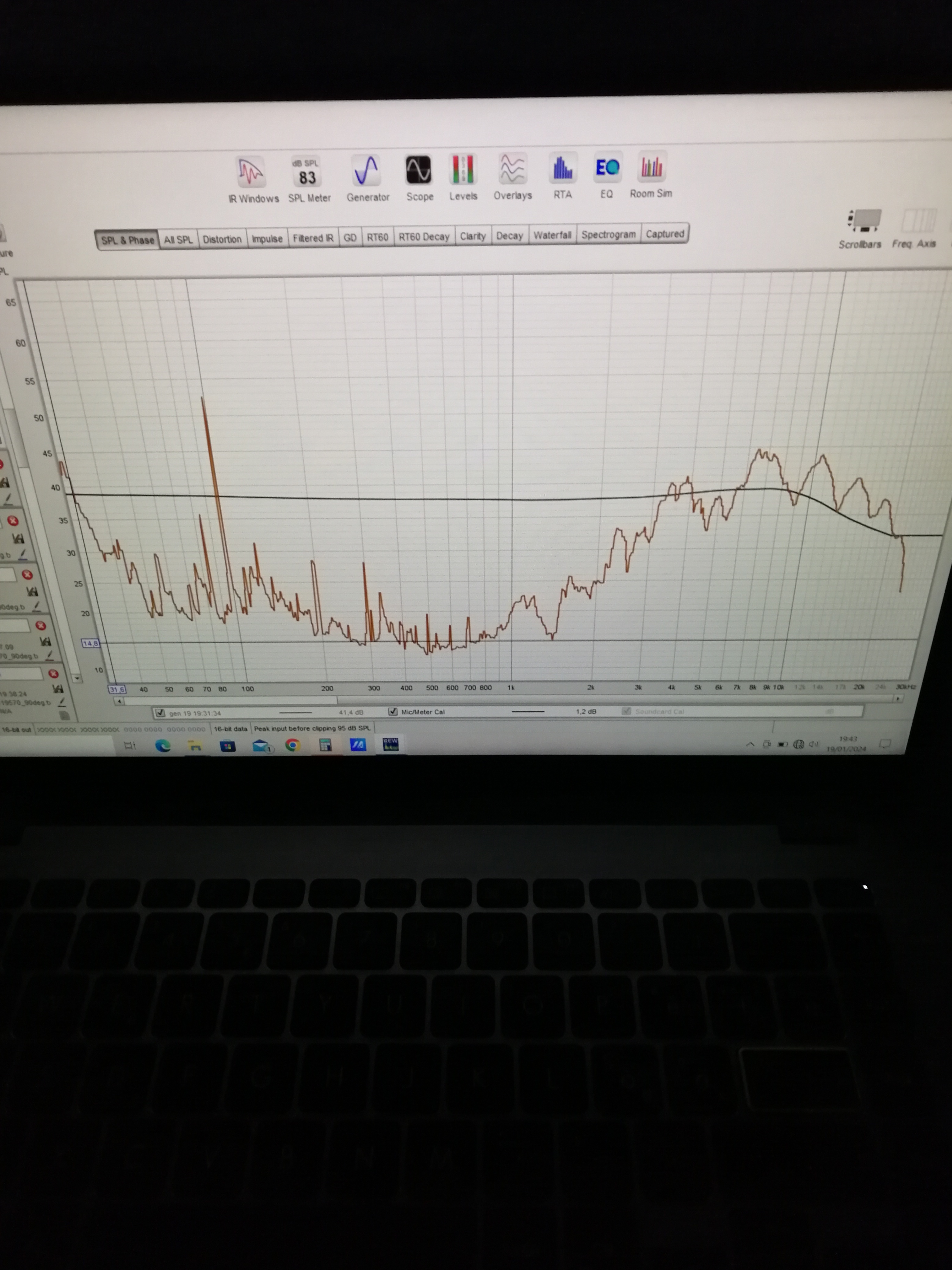

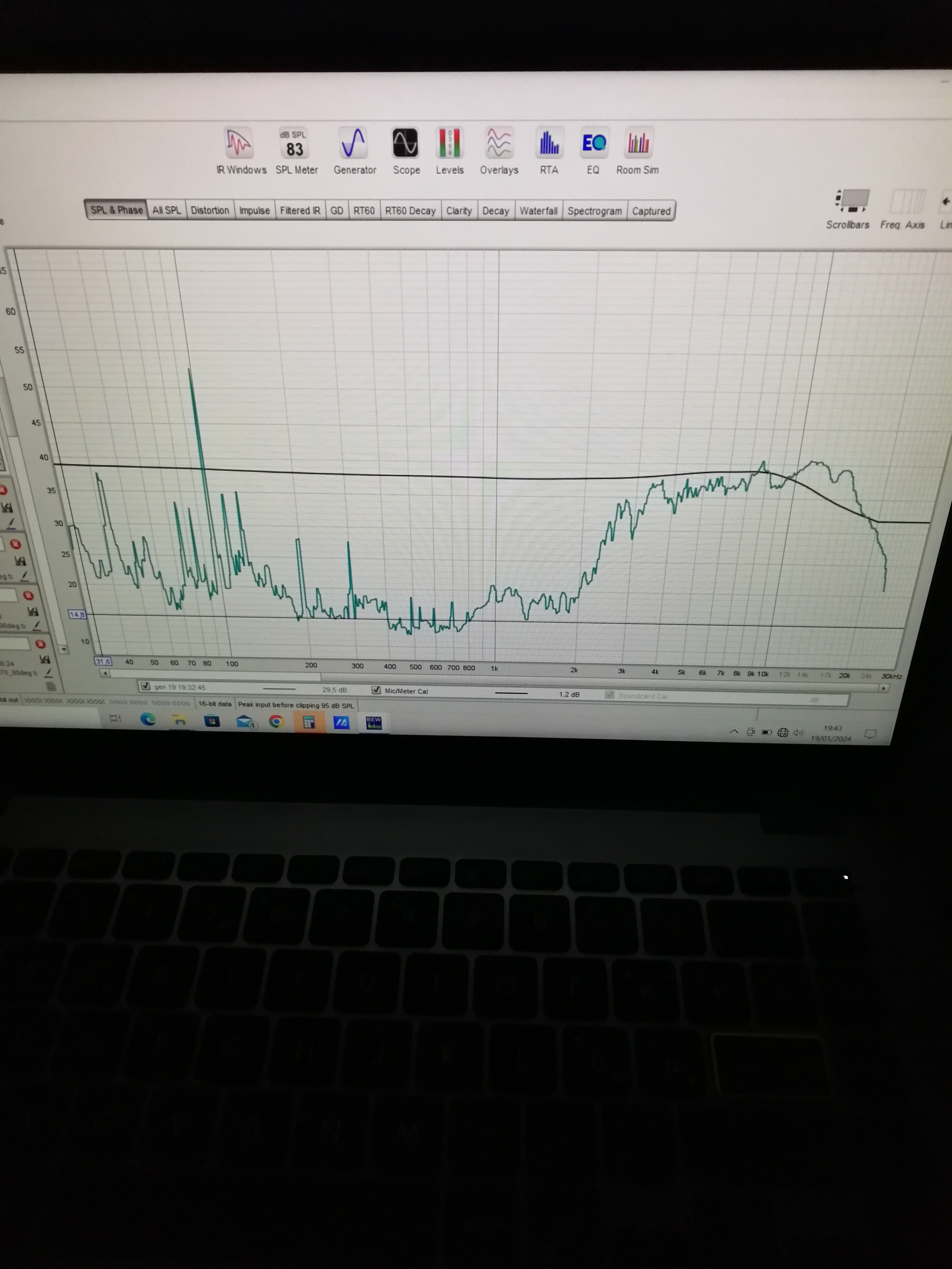

Messaggio da Oranda »
Poi ho fatto qualche misura per singolo canale...
Allego foto con descrizione dei canali usati:
TW SX
TW SX
TW DX
TW DX
MR SX
MR SX
MR DX
MR DX
WF SX
WF SX
WF DX
WF DX
Che ne dite?

Messaggi: 3391
Re: Impianto su Touran
#258
Che le foto dello schermo sono una bestemmia.... :D
Hai le misure su Rew, collegati al forum dal pc e metti degli screenshot decenti...
Oppure carica direttamente il file di rew che cosí uno se le guarda come vuole....
Per il resto, da quello che ho potuto vedere, pare tutto molto gestibile e quindi necessità di interventi poco invasivi. Ergo potrebbe essere una macchina che suona bene con poca fatica...

#259
@The_Bis.. Hai ragione per le foto perdonami .... Ero in pausa pranzo al lavoro quando misuravo e non avevo WiFi e siccome era già tardi perché dovevo riprendere non ho fatto in tempo a collegare il pc con l'hotspot del telefono -.-
È comunque era una prova.... Tra l'altro è la mia prima misura e di solito nel parcheggio per circa un ora e 1/2 non passa nessuno..... Oggi quando mi sono messo a misurare sembrava di essere al centro commerciale con l'aggiunta di un forte vento :@ per cui è probabile che le misure sono viziate da qualche disturbo.....Domani se è tranquillo ne farò altre e vediamo. Non conosco ancora molto bene Rew. Ho seguito la mini guida di Mark3004 con il mik in movimento. Praticamente ho messo tutto in flat e senza tagli ad eccezione dei Tw (5000 - 20000 hz per salvaguardarli) e poi il sub in mute.... È corretto?
