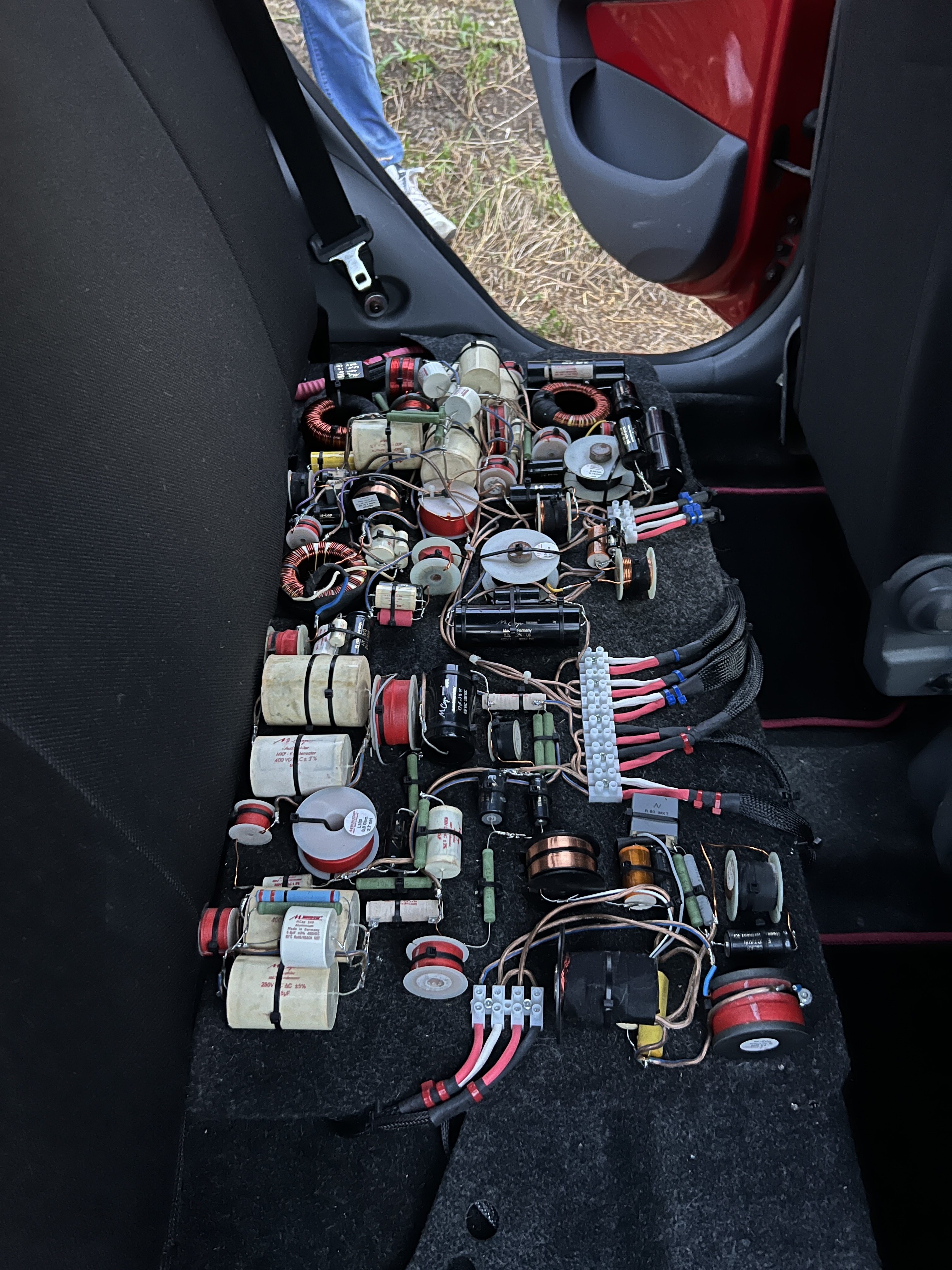

Questo è un crossover passivo con celle di ritardo passive montato sulla C1 di Perry. Un installatore famoso dell’Emilia Romagna: Non è uno scherzo. È un 3 vie con woofers montati in un volume chiuso applicato alla portiera ed il sub è incrociato in attivo.
Questo è dello stesso installatore, ma sulla macchina di un suo collaboratore: il mitico “Disco”. Nota che ci sono stampati anche nei due vani laterali, tra compensazioni e ritardi.
Secondo te, quante CENTINAIA di ore ci sono volute per ottimizzarli?

questo richiede competenze avanzate, perché a tutti gli effetti stai progettando un diffusore.
Oppure accetti il compromesso e ti compri dei crossover anche usati che tanto i componenti non si rovinano col tempo.
Là fuori esistono migliaia di filtri a due vie standard, ripeto accetti il compromesso e il risultato
il filtro che progetti via software è perfetto sulla carta ma nella realtà la risposta dei driver nell'ambiente cambia radicalmente per ovvi motivi.
In teoria dovresti partire dalle misurazioni dei singoli driver montati in auto e simulare il filtraggio e poi costruire il filtro e misurare il risultato
poi dovresti modificare il filtro ecc...
