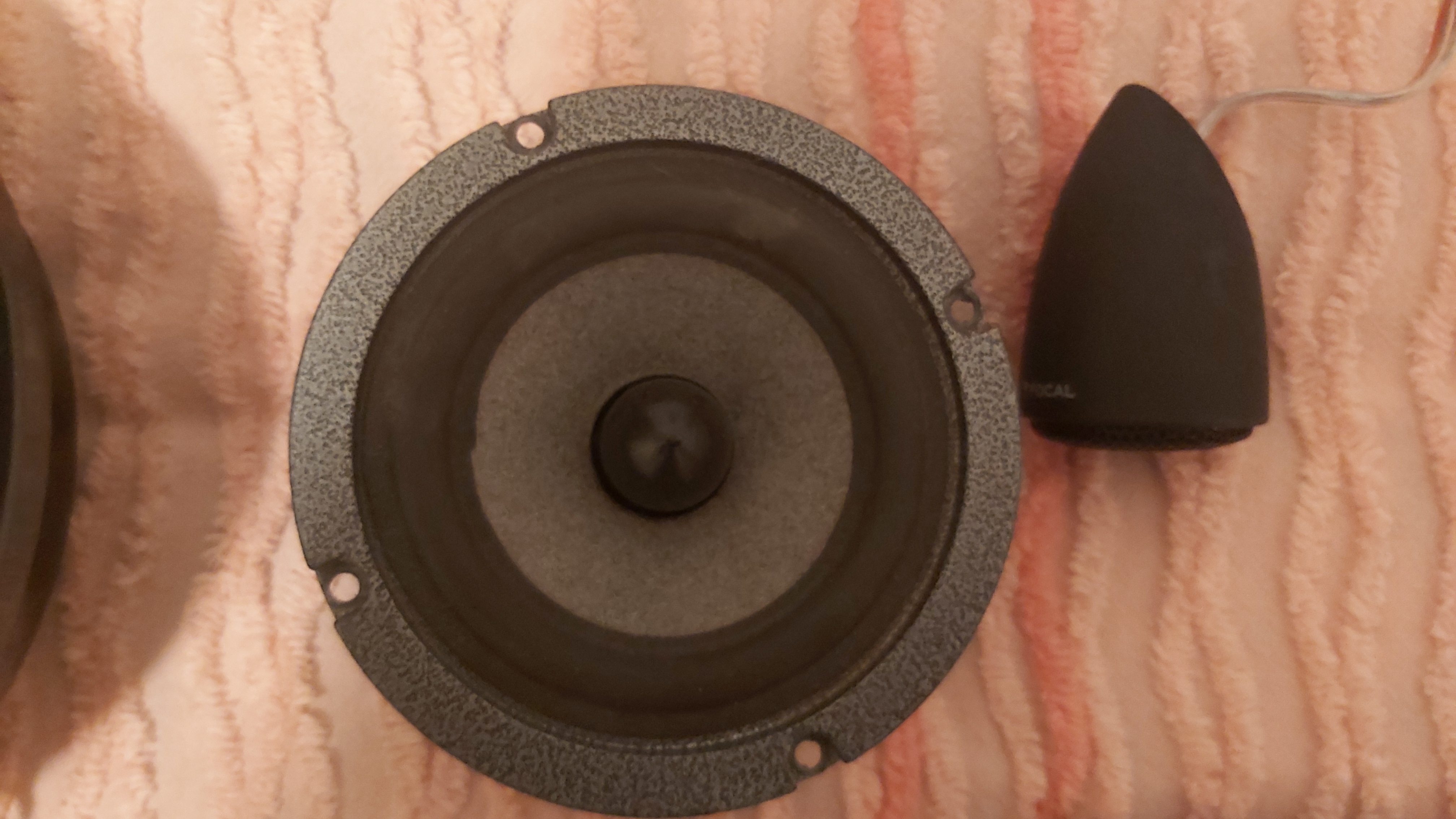

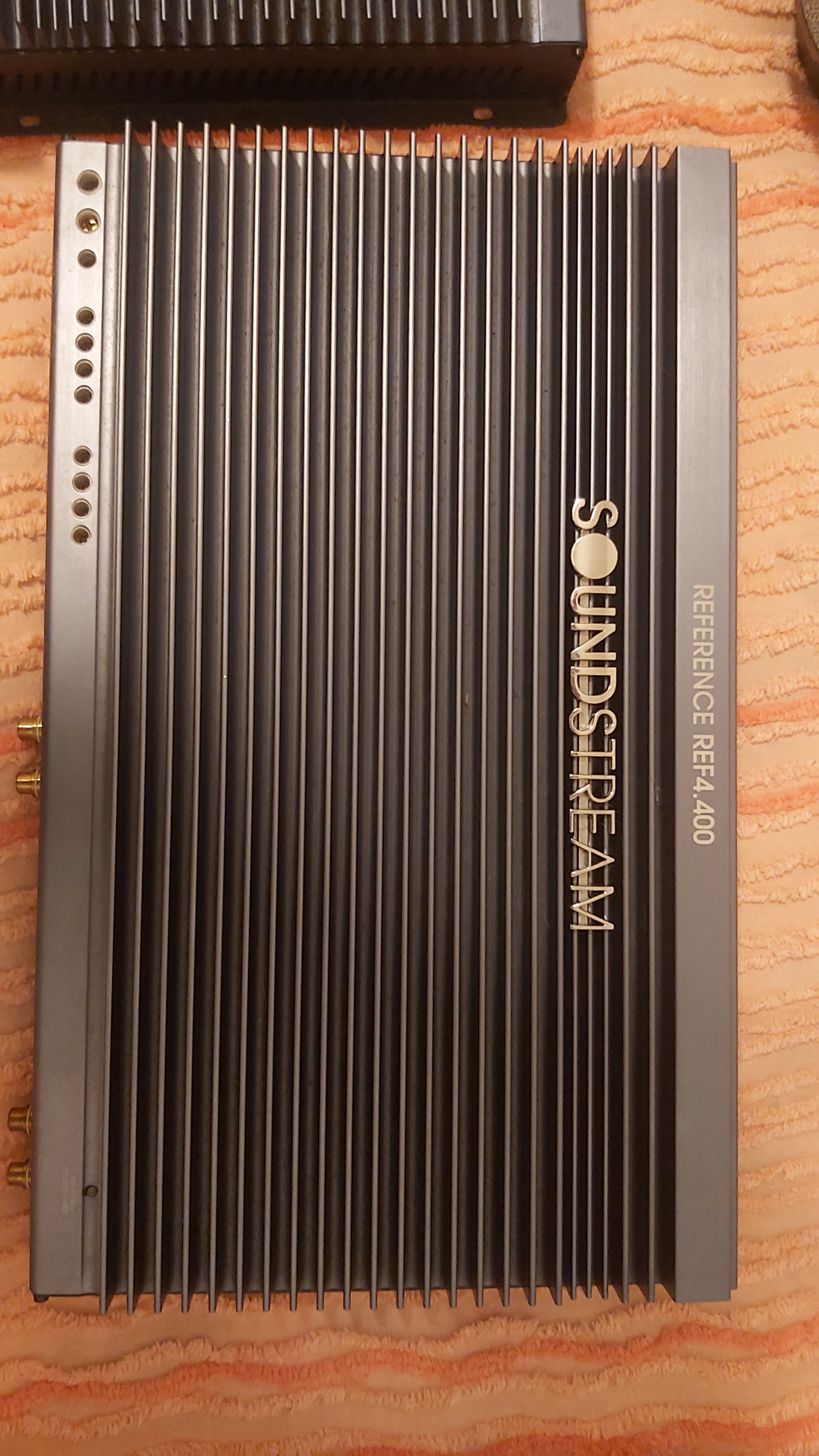

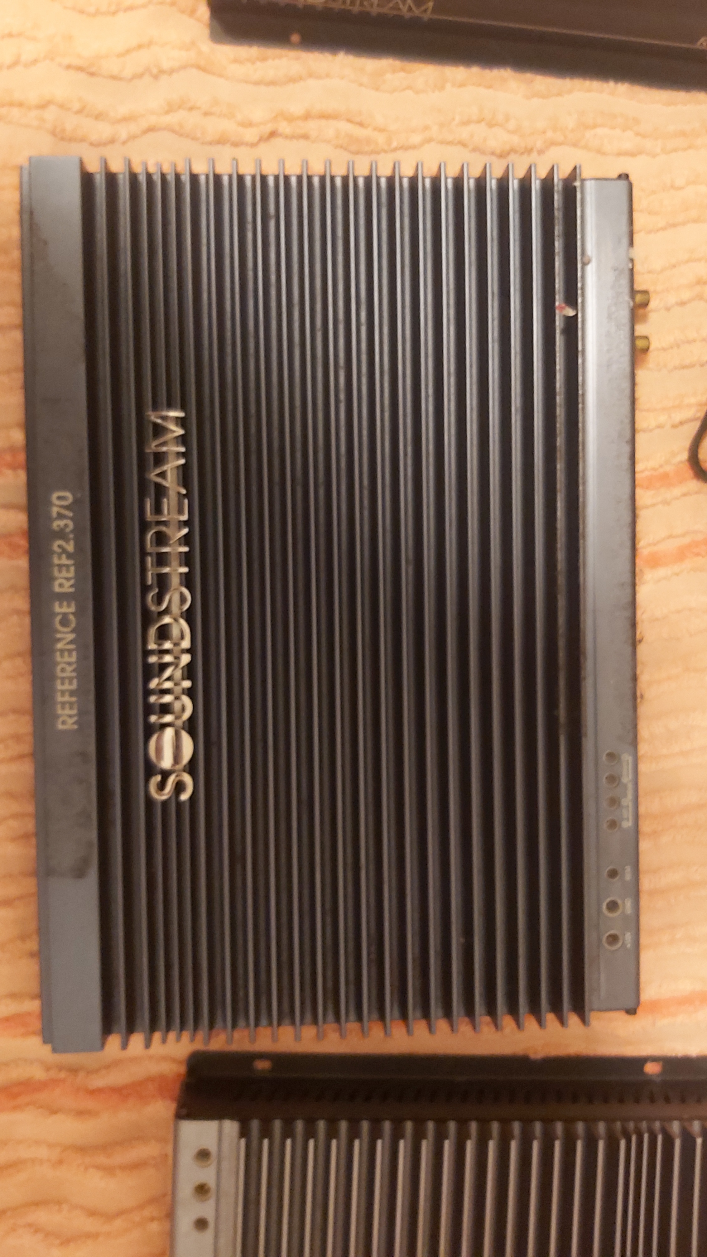

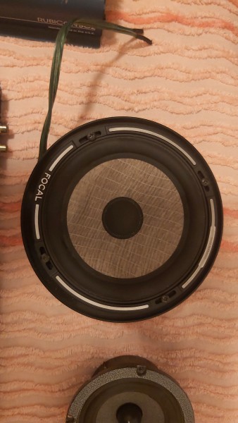

Ho una mokka x 2018 e sono in possesso di questo materiale
Pensavo di non usare i medi focal 4w2 ma di fare semplicemente.te un due vie davanti con woofer e twieetr, nelle portier posteriori acquistare 2 woofer e dietro sub
Può andare come materiale
Ho già acquistato cavo 2 awg per alimentazione e prenderò portafusibili 150 ampere.
Domanda:serve dsp?bit ten va bene?
Come collego 2 vie davanti?servono filtri /crossover?
E il dsp in caso dove devo collegarlo?scusate ma sono un po ignorante in materia

Gli amplificatori, poi, sono certamente da ricondizionare, data l’età. I condensatori elettrolitici si degradano nel tempo, anche senza utilizzarli. Anzi: occhio ad accenderli se sono fermi da 10/15 anni. Inoltre se sono anni 80/90 (da verificare eh.. Non li conosco..) avranno una sensibilità di ingresso molto elevata rispetto alle uscite pre dei prodotti moderni. Tipicamente da 100/200 mV a 1,5 Vcirca, contro i 3/5 V di uscita massima di un DSP o di una sorgente attuale. Usandoli eventualmente così: o perdi dinamica castrando il DSP o a metà volume hai gli ampli a manetta.

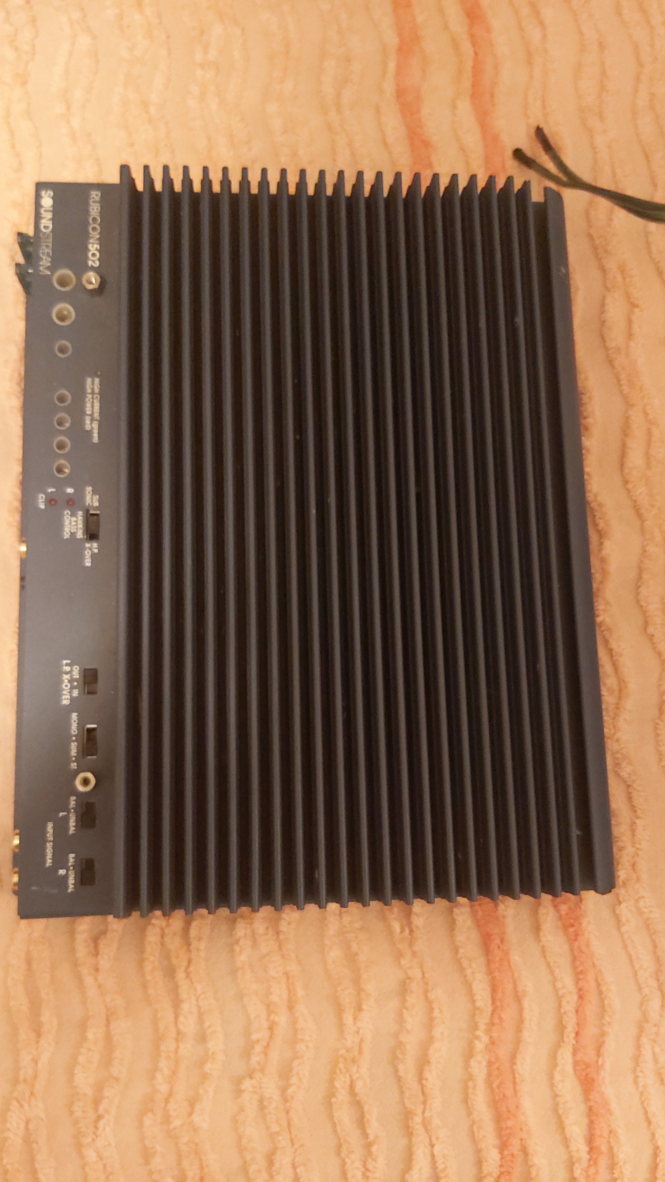

Ho controllato la sensibilità, tranne il rubicon che arriva massimo a 5volt e con qualche dsp potrebbe essere un pelo in difficoltà i Reference vanno fino a 9volt.
Rimane valida la proposta del Recap perché di sicuro male non fa. Solitamente i Soundstream sono anche abbastanza facili da ricappare e non hanno un numero spropositato di condensatori.

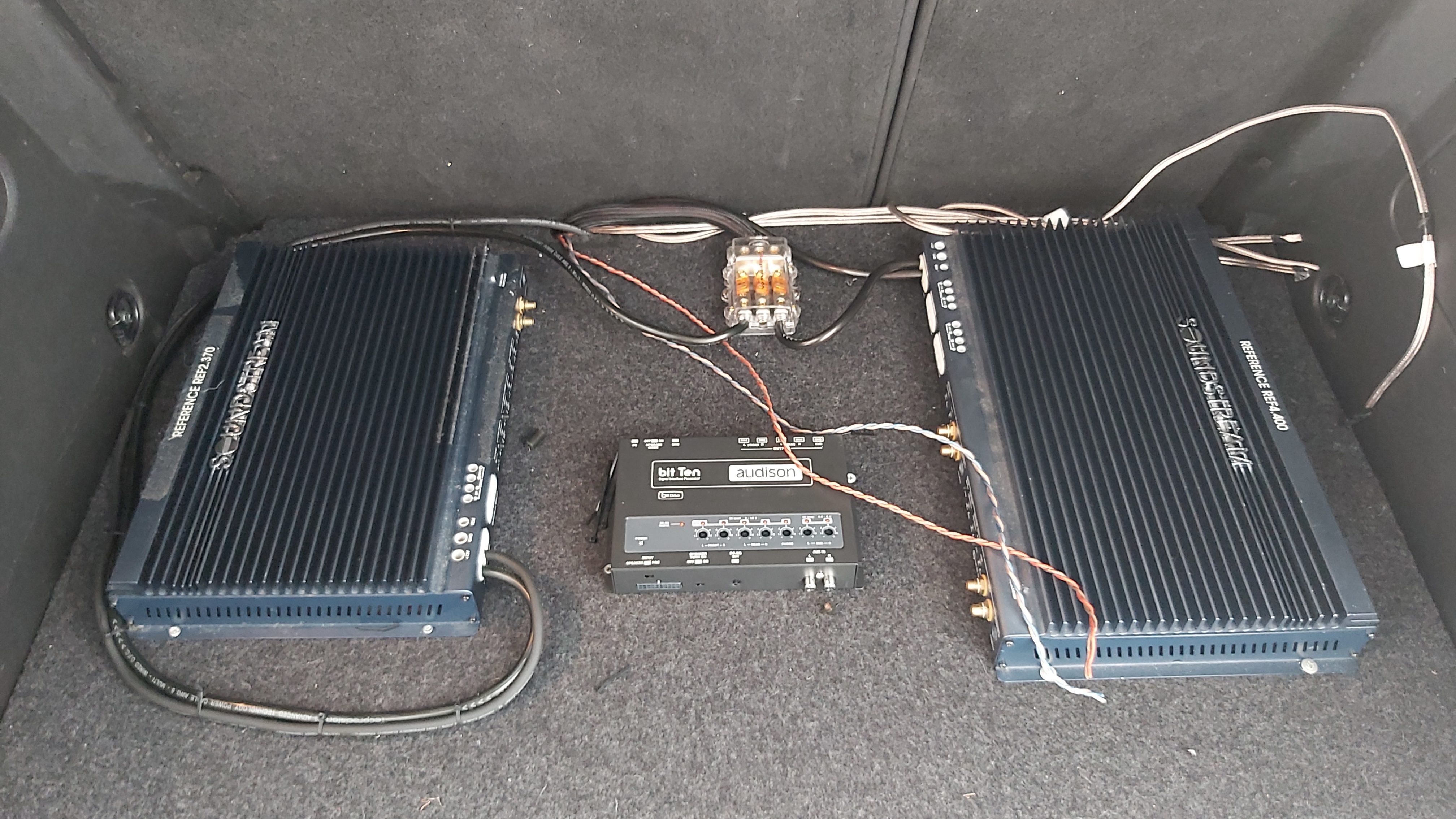

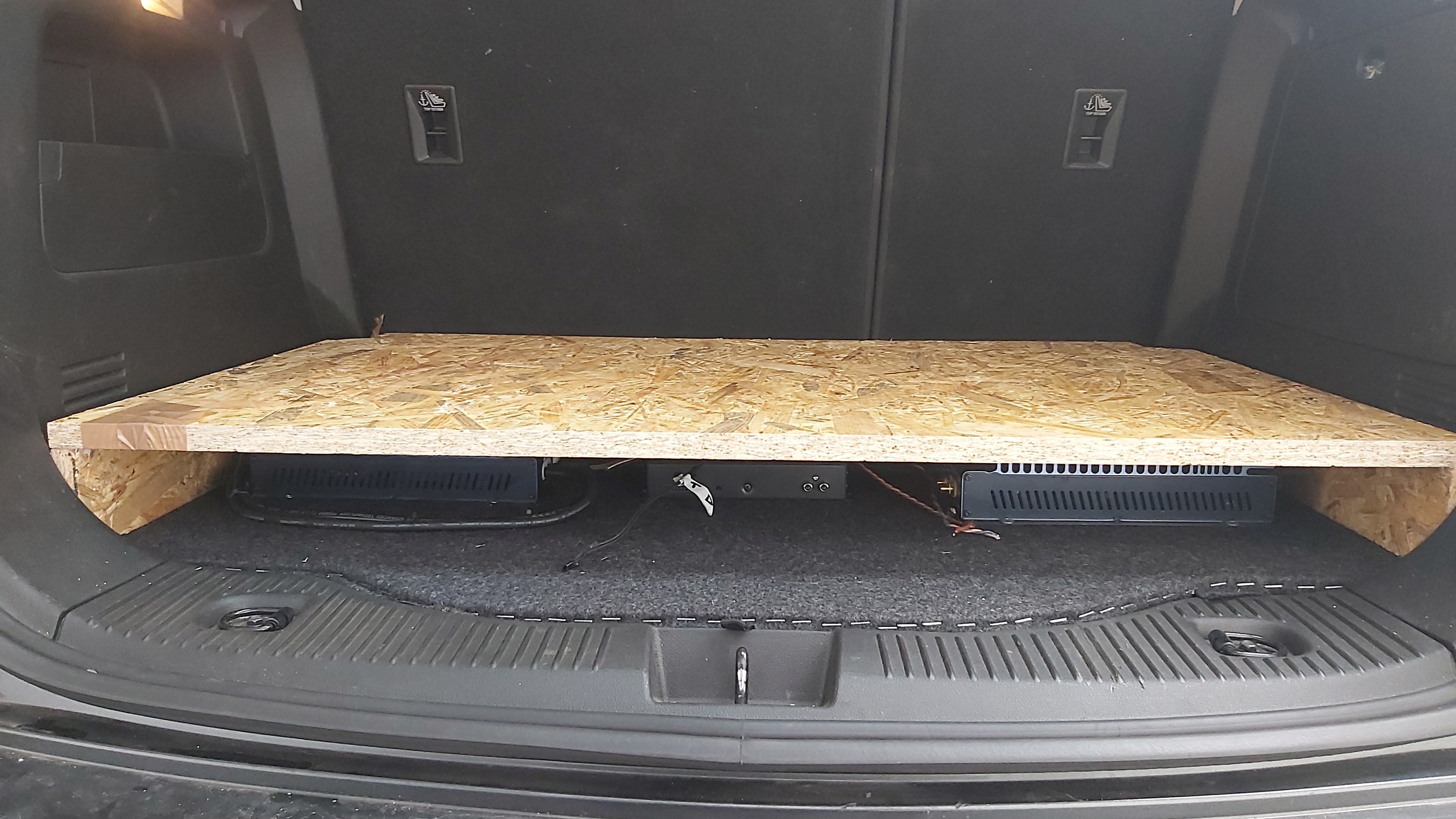

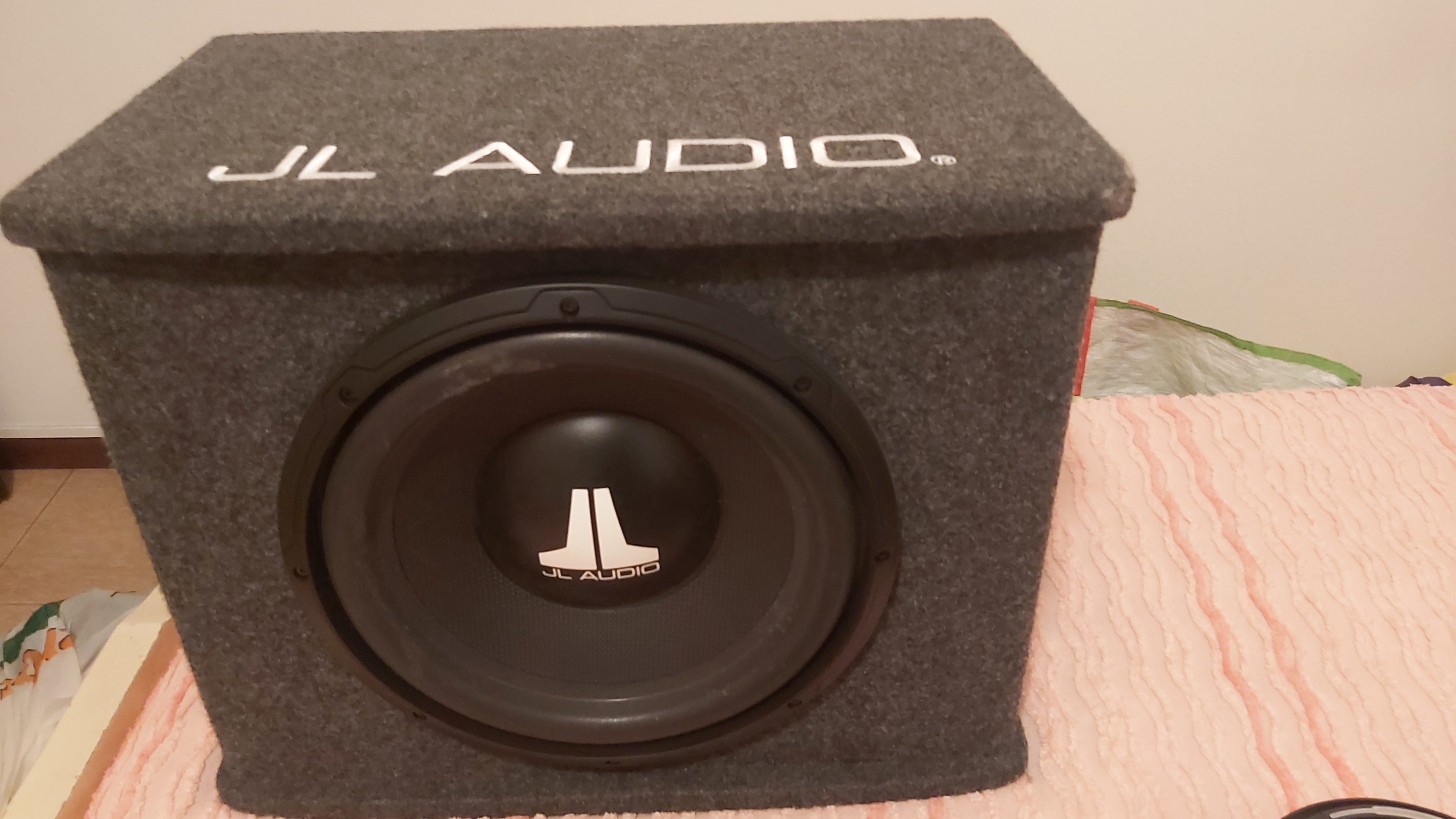

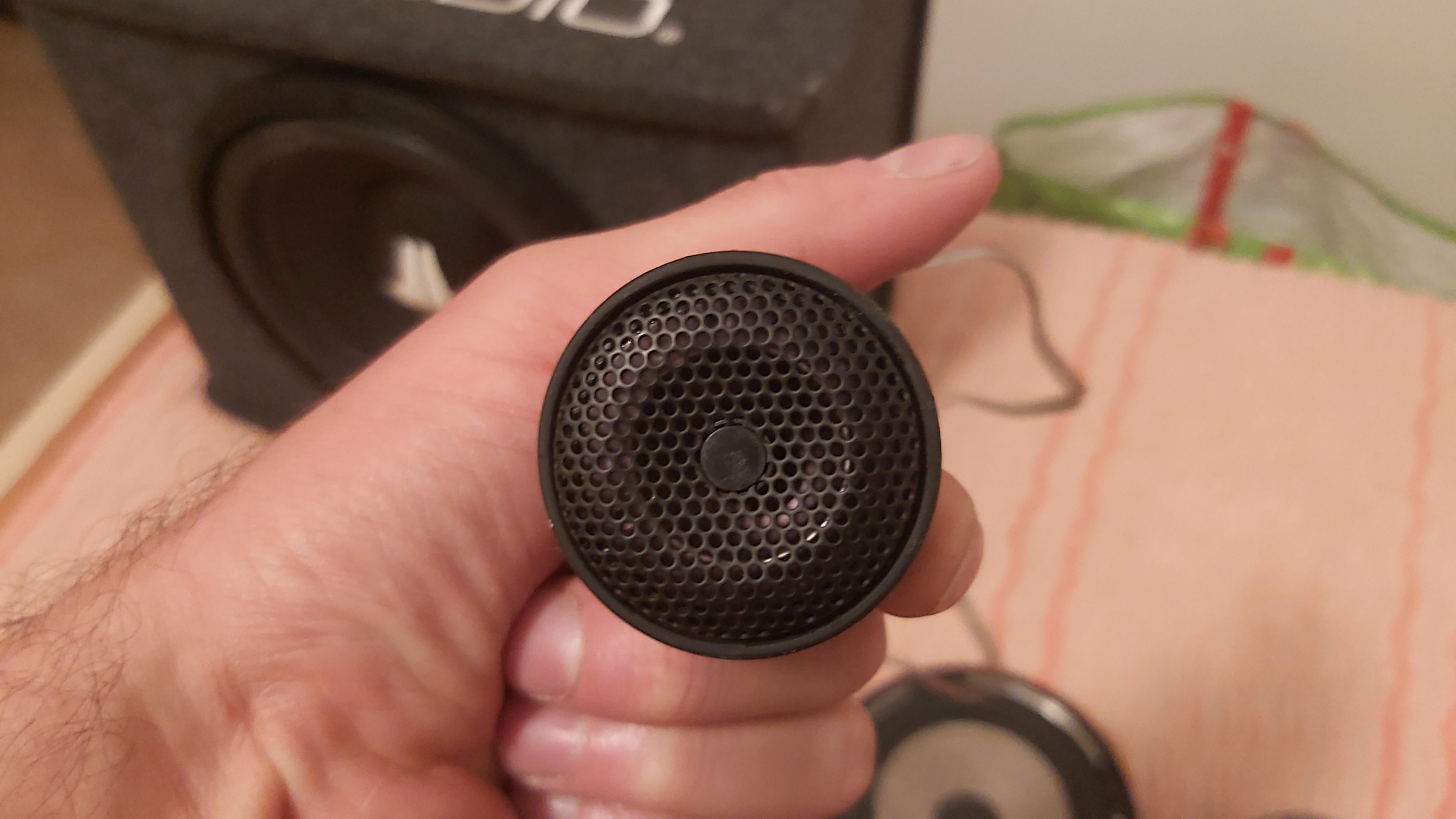

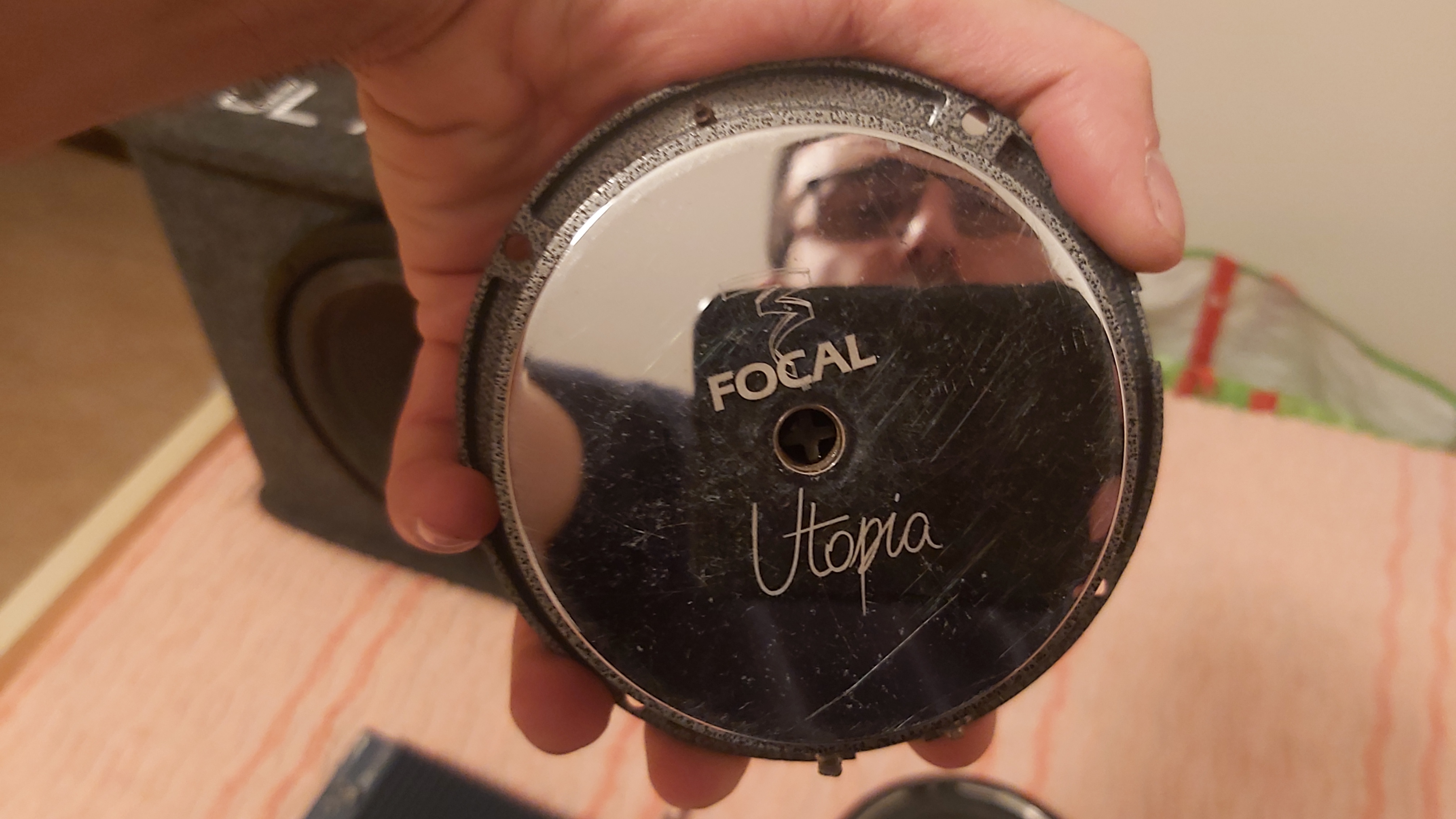

Buonasera a tutti sono in fase di costruzione
Ecco cosa ho deciso
2 vie davanti focal pf165 pilotato soundstream 4.400
Sub jl audio pilotato soundtream reference 2.370
Audison bit ten
So di non essere bravo nei lavori ma allego qualche foto di quello che sto facendo
Tutto ancora in fase di costruzione
Ecco cosa ho deciso
Audison bit ten

Quel rottame di bit ten lo hai comprato???
No, perché altrimenti è inutile star qui a darti consigli
Potevi proseguire con l’altra….. che senso ha?
Questa te la sposto io…….
Inoltre mi da l’idea che non leggi le risposte che ti vengono date…. Ma mi sbaglierò….
