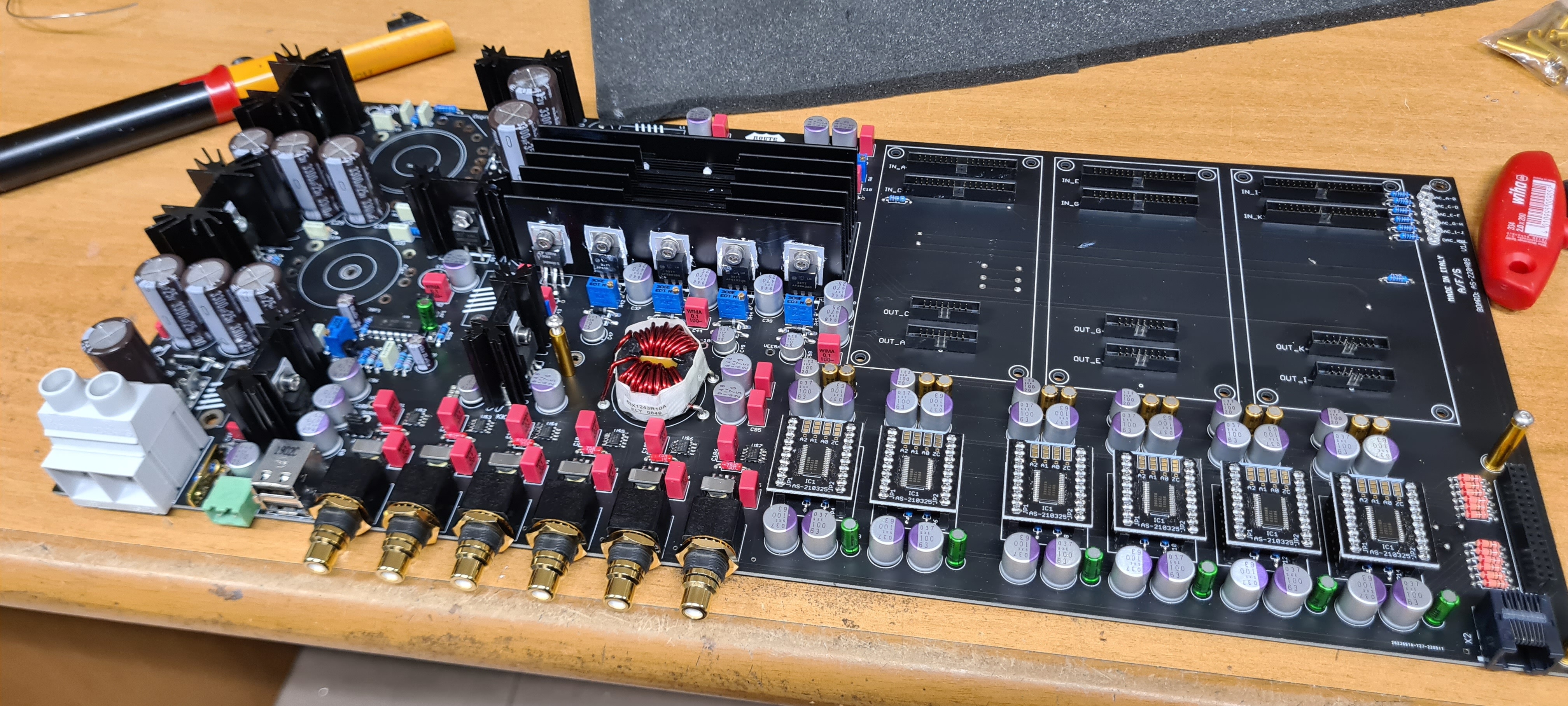

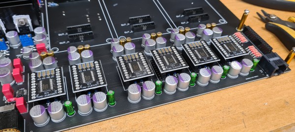

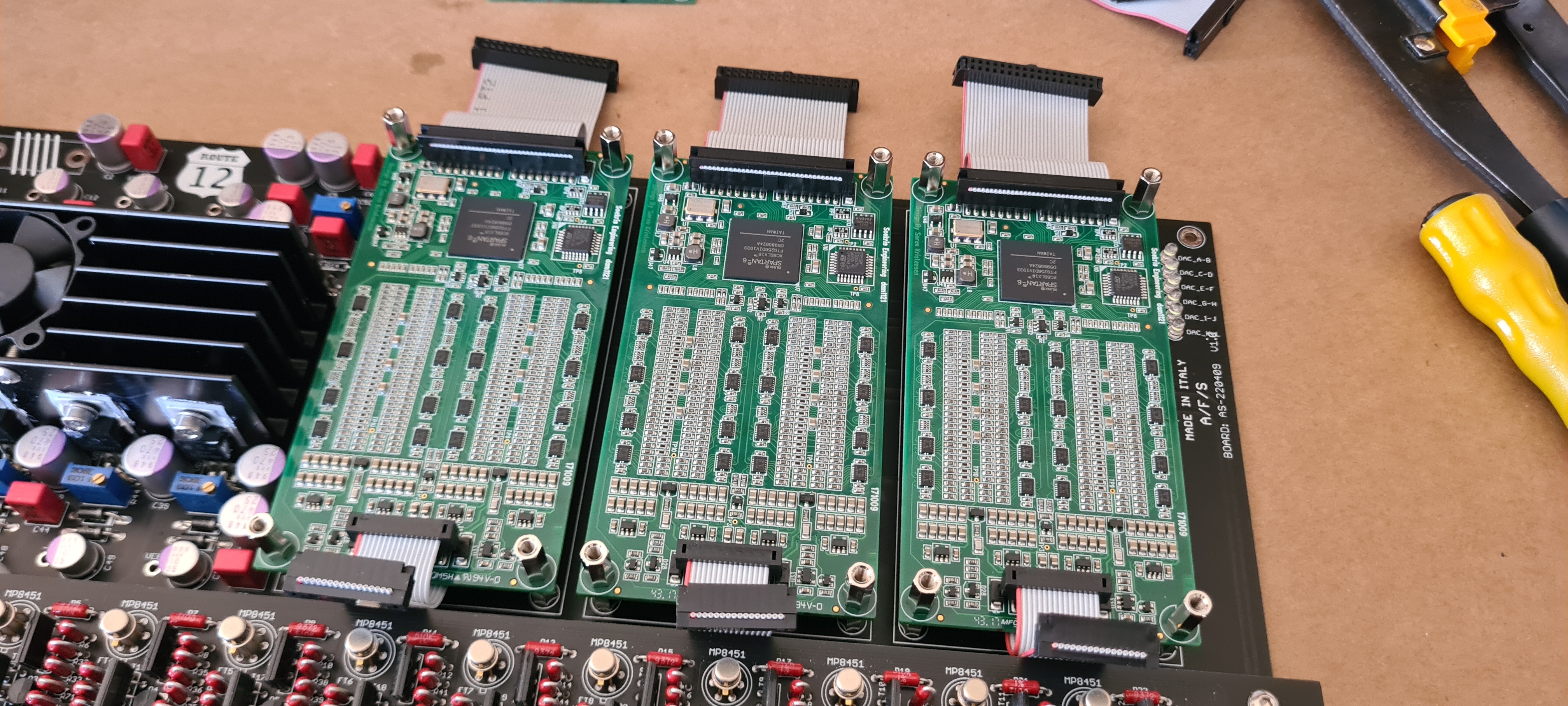

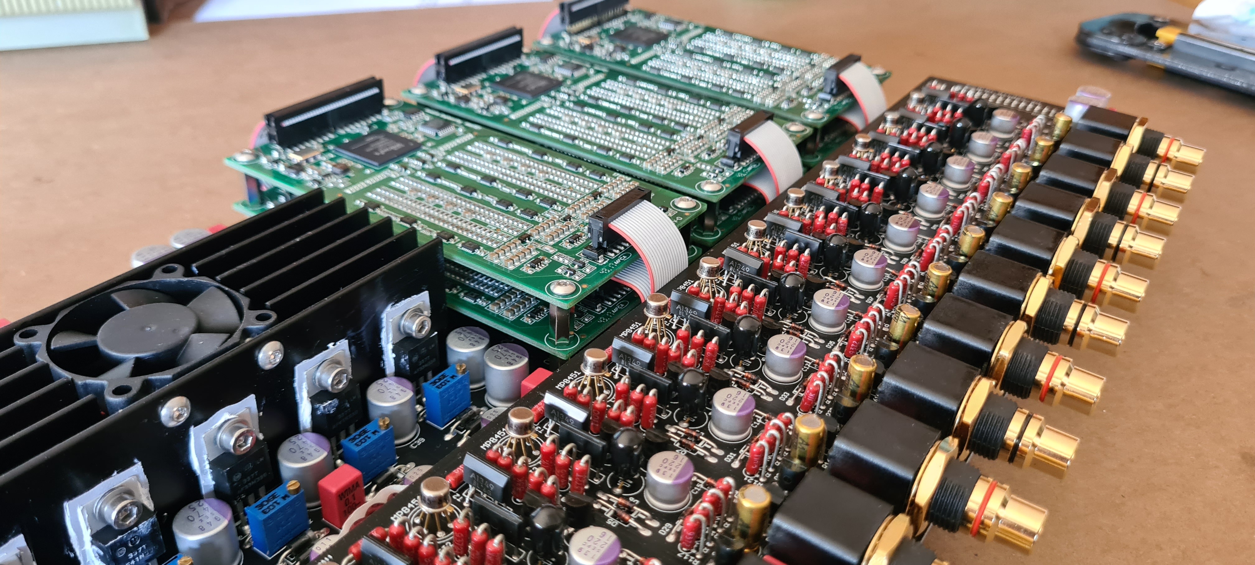

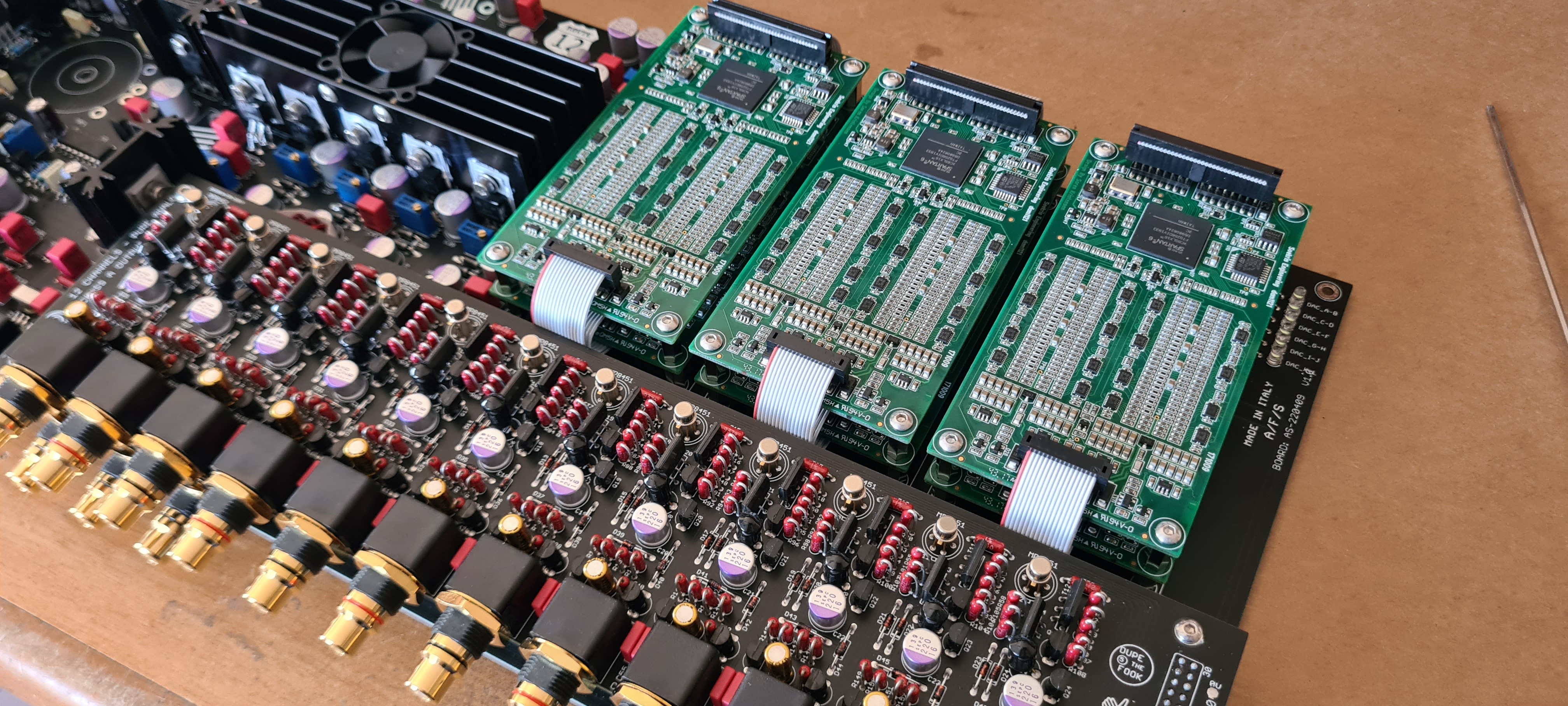

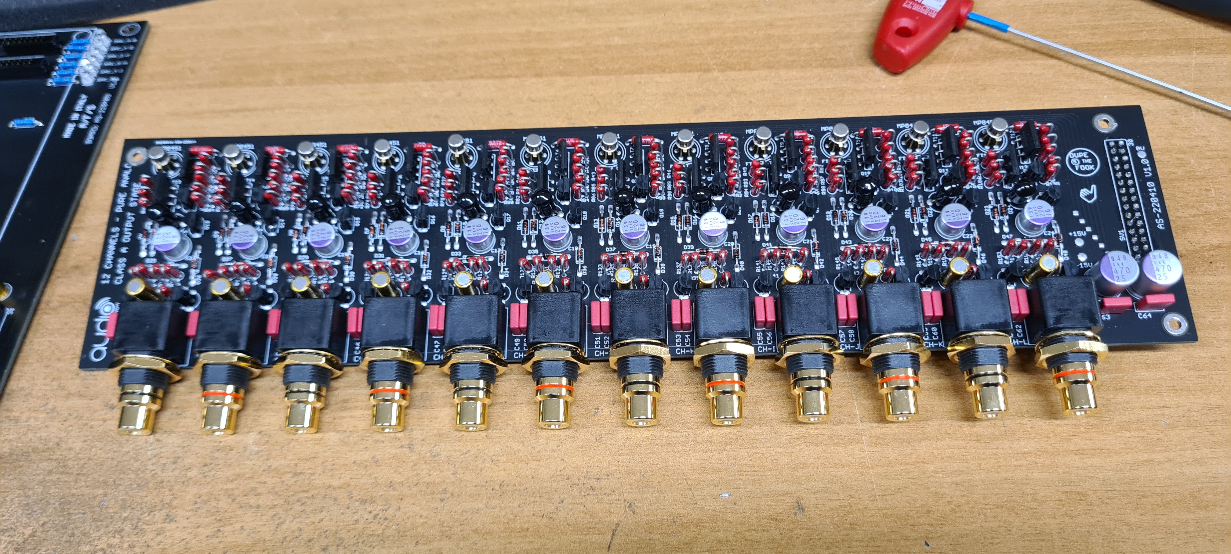

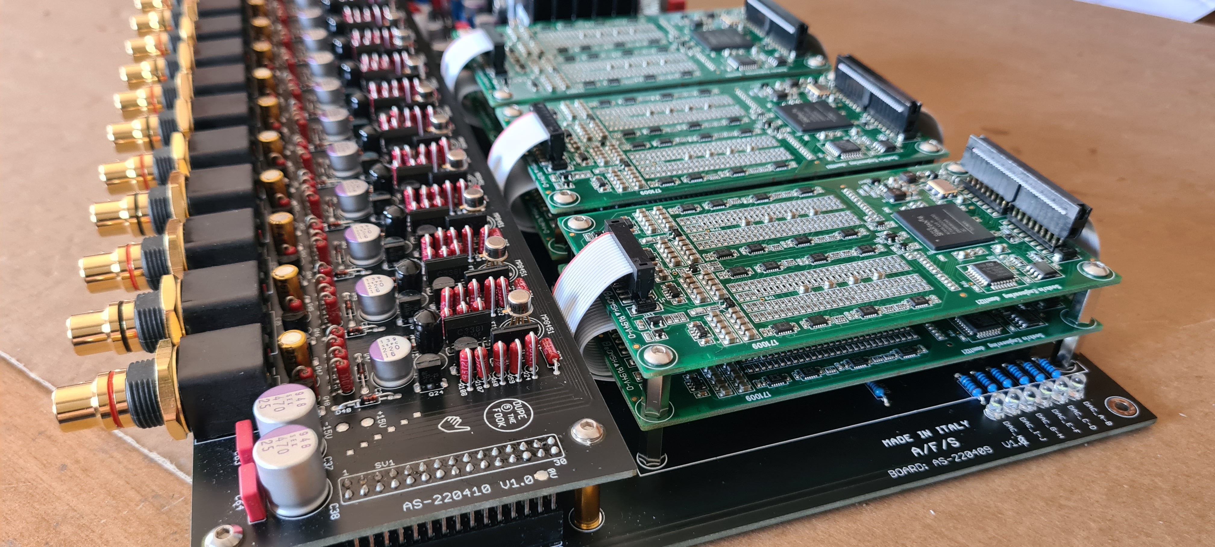

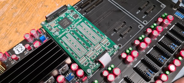

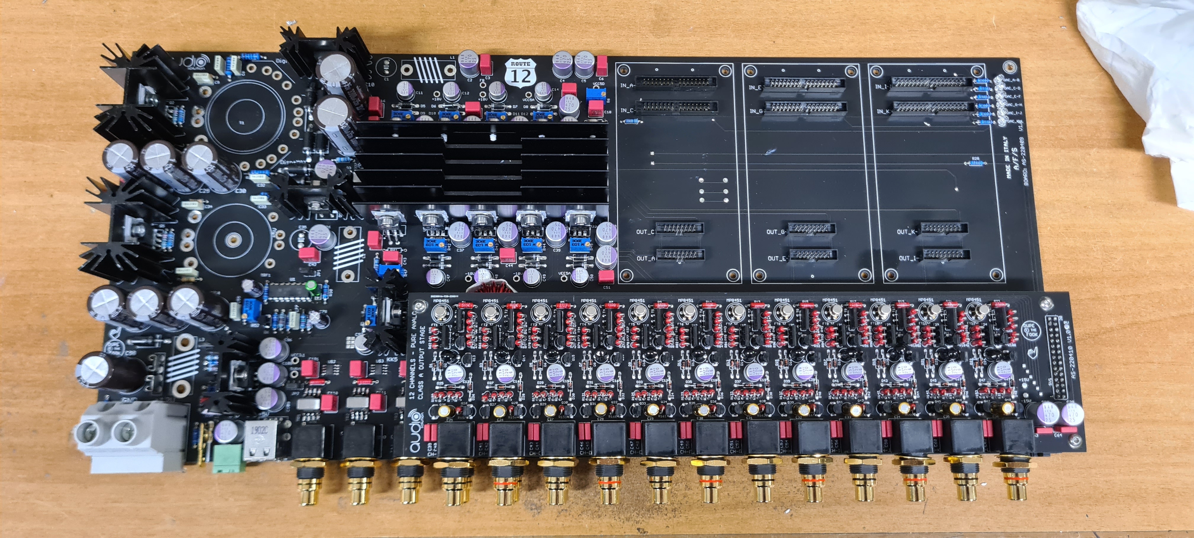

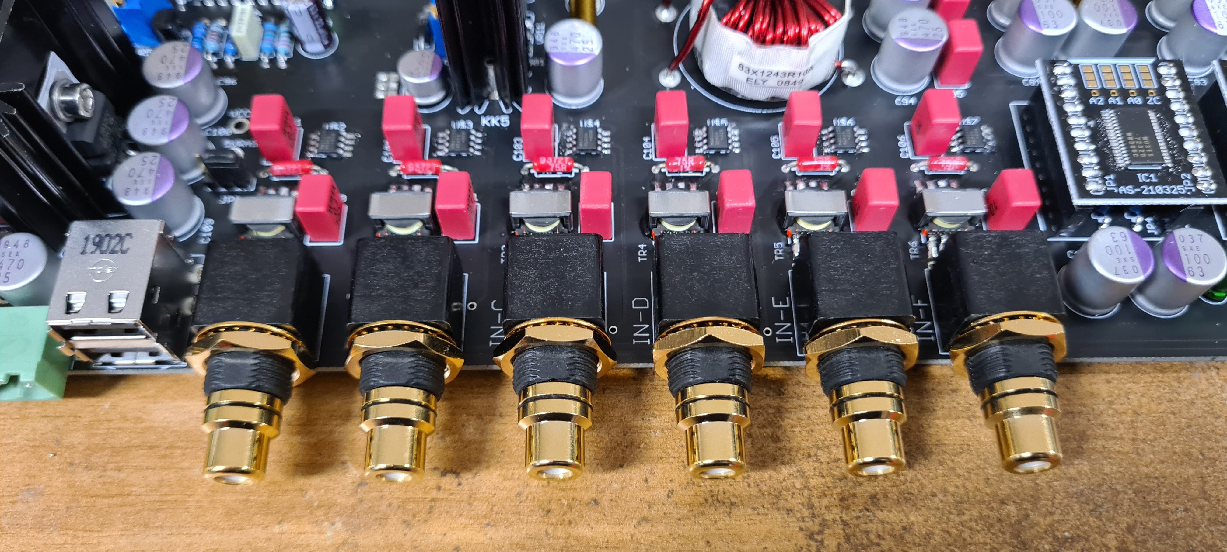

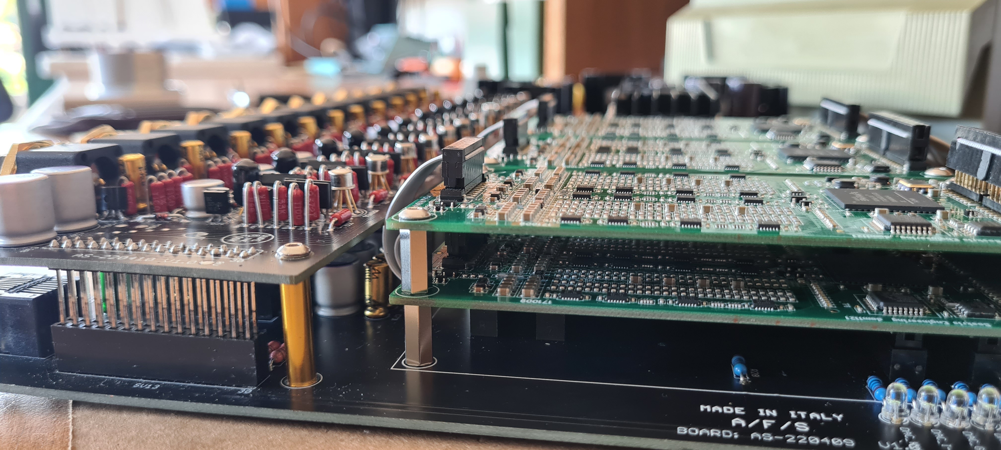

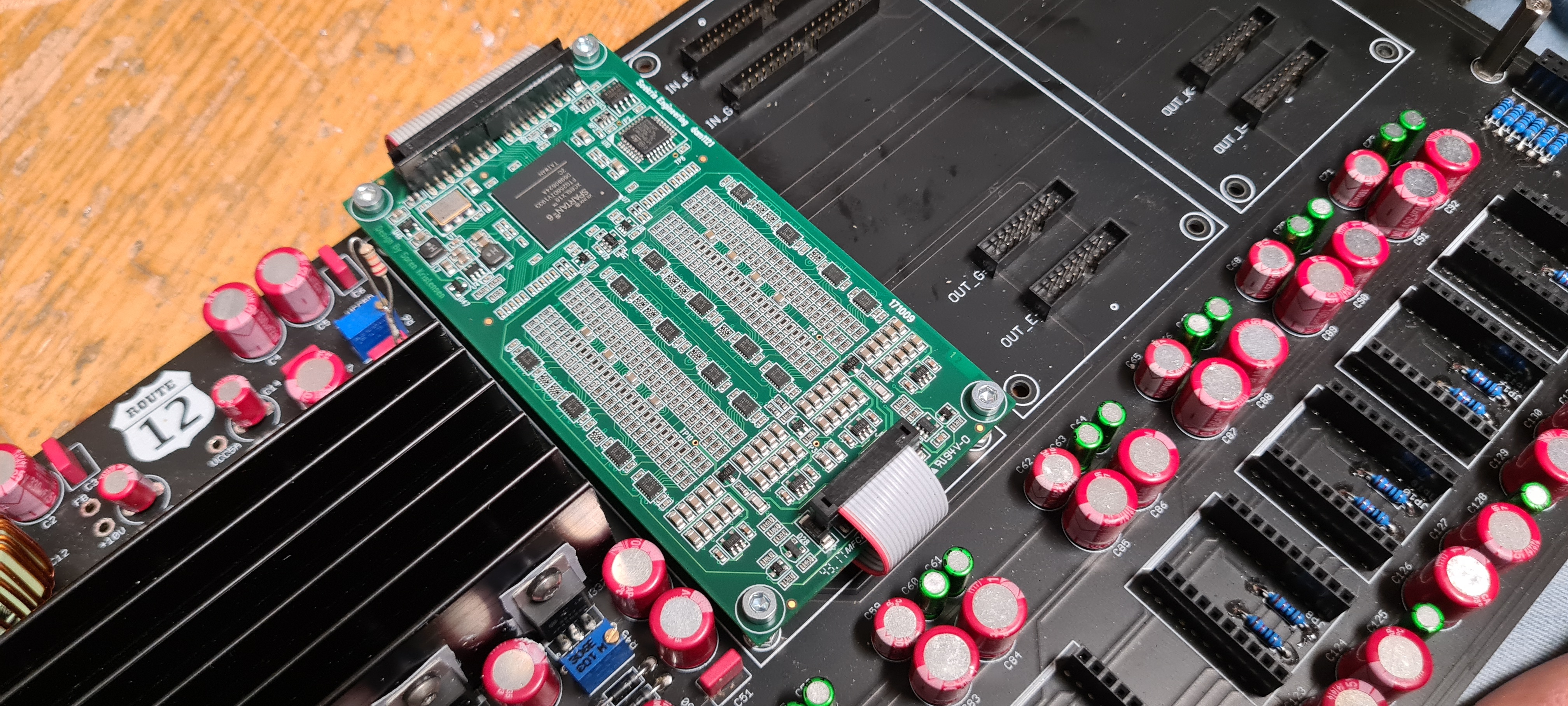

Intanto in audiosolution piano piano si va avanti sul multi dac/pre...

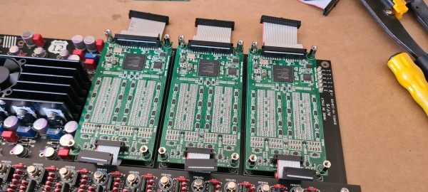

E arrivato anche il.cavo per connettere il rasp all'armature...
Preso un cavetto buono senza sfociare nella follia

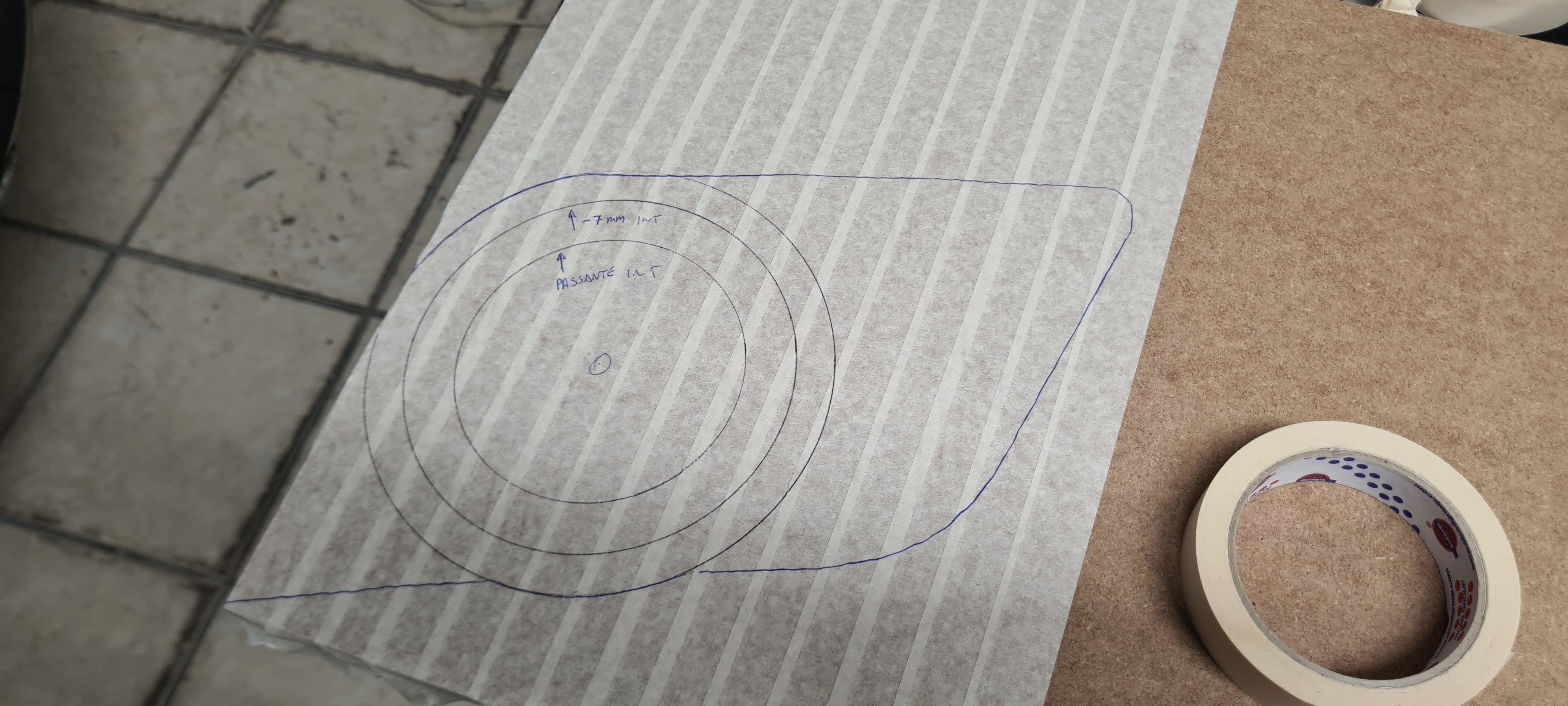

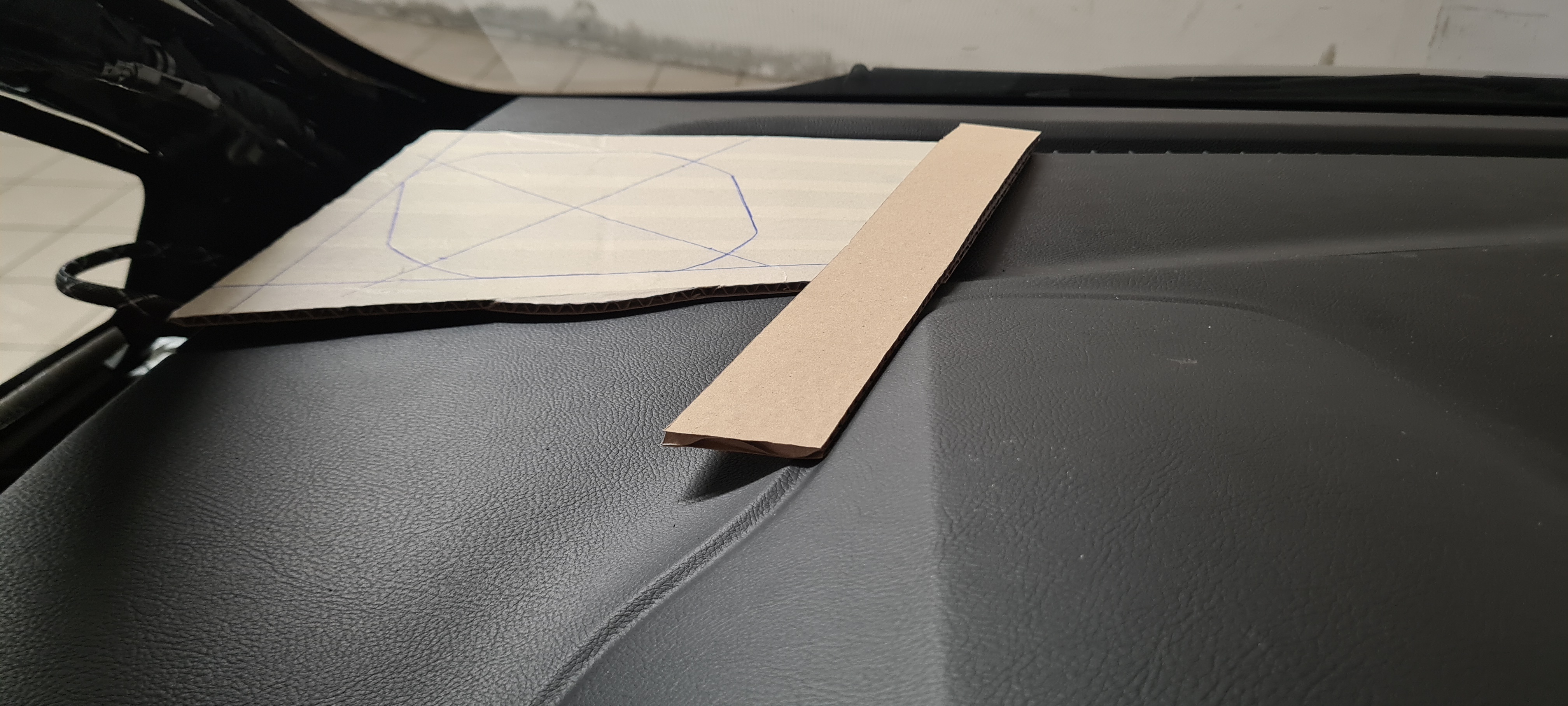

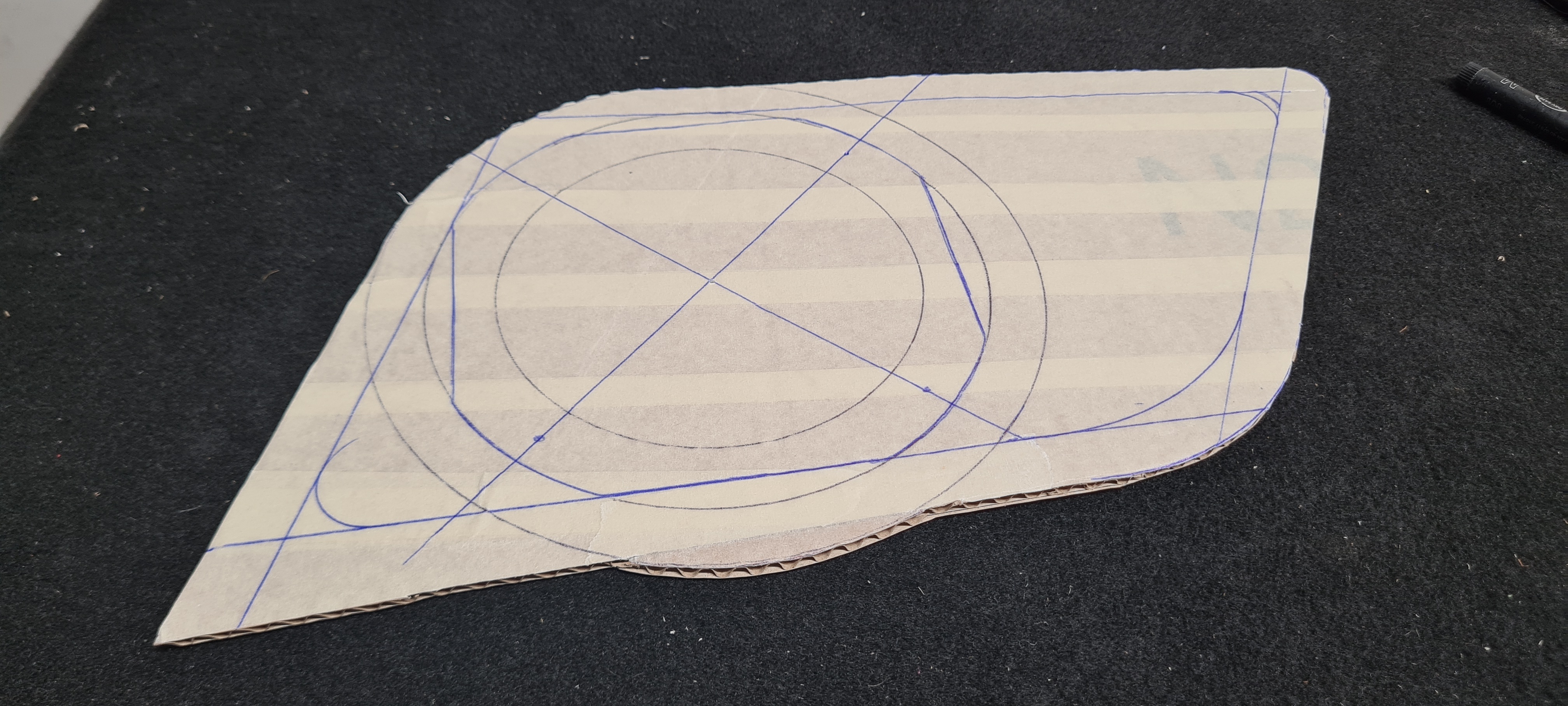

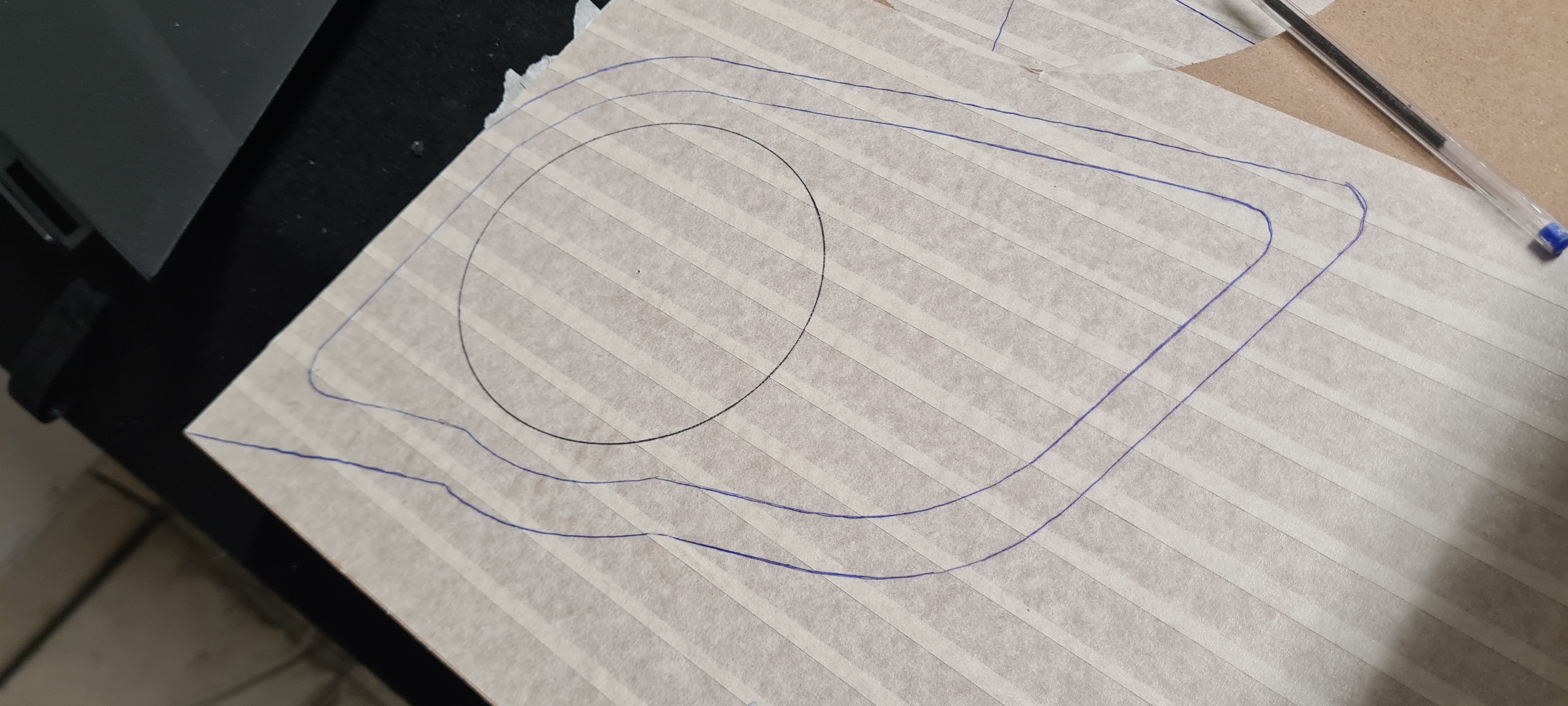

Ieri sera ho valutato insieme a @The_Bis un altra forma per i supporti che riprende alcune linee del cruscotto della macchina e la forma degli interni
Questo weekend cerco di lavorarci un po...

Stamani sono passato un paio d'ore in audiosolution e ho ultimato un po di assemblaggi... adesso tocca a fabry mettere a punto bene il tutto (quando avrà tempo)

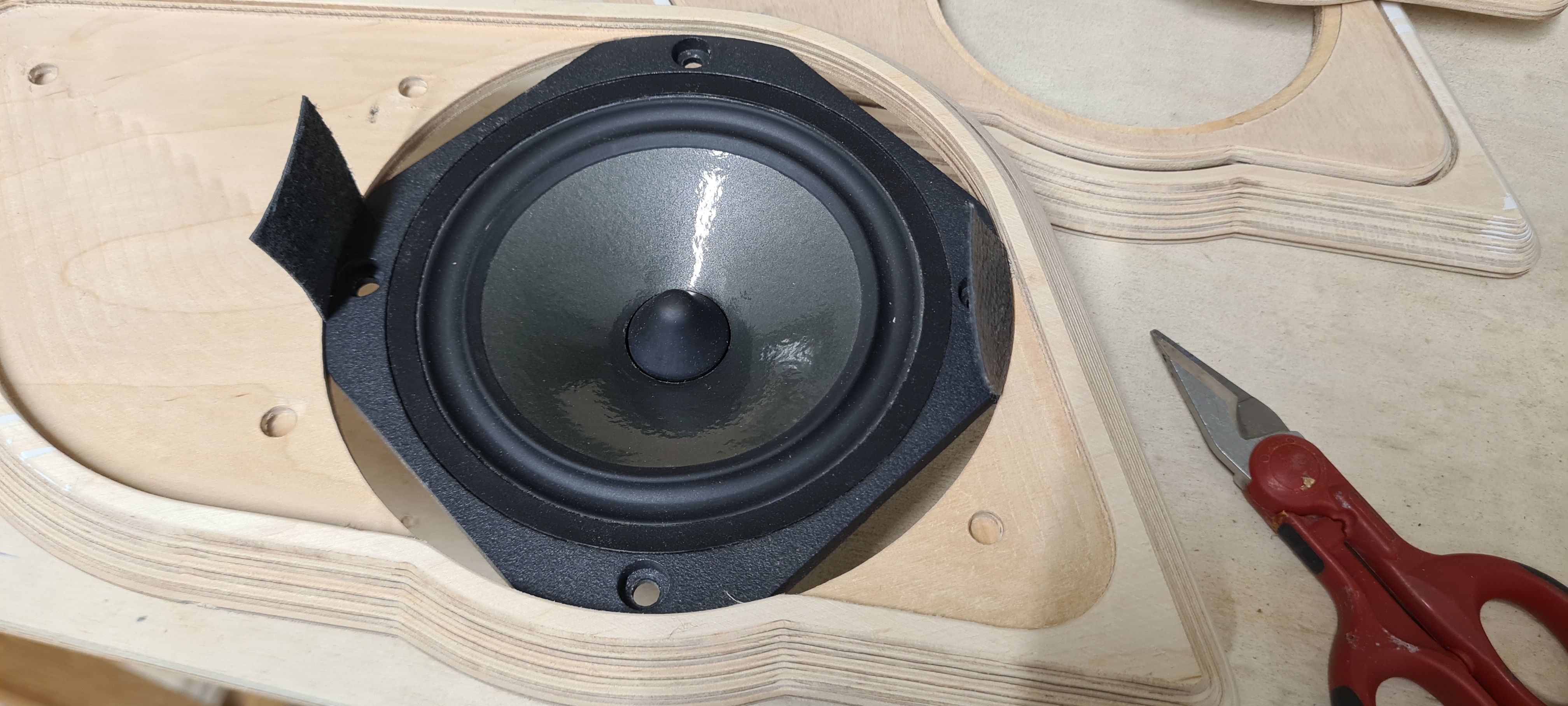

Oggi pomeriggio voglio dedicarmi un po alle predisposizioni del midrange a cruscotto...

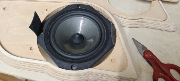

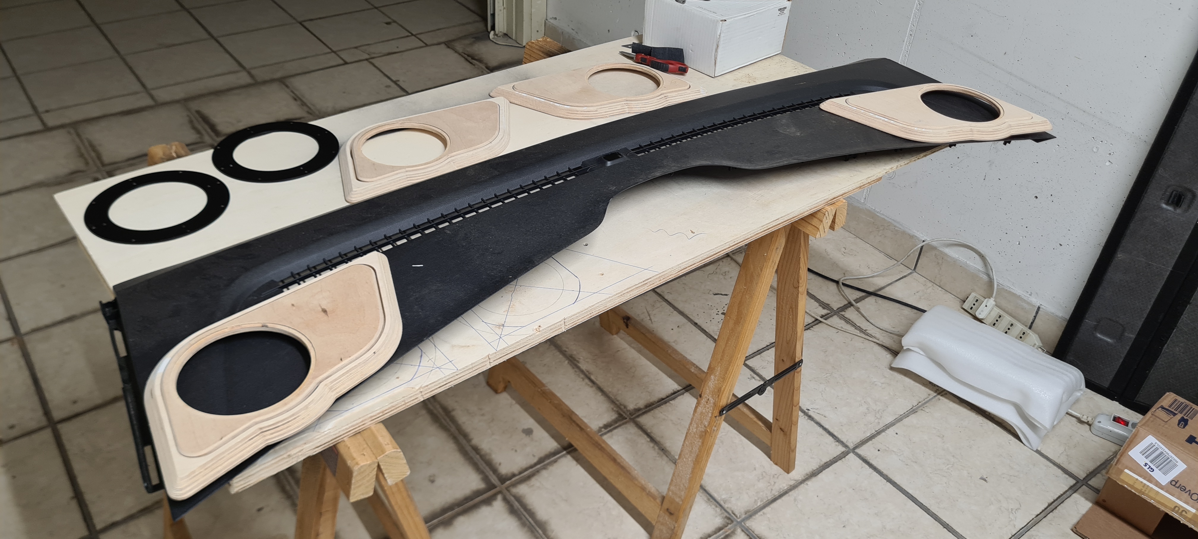

Piani di appoggio midrange...
Re: FORD Sonus-MAX
#1650

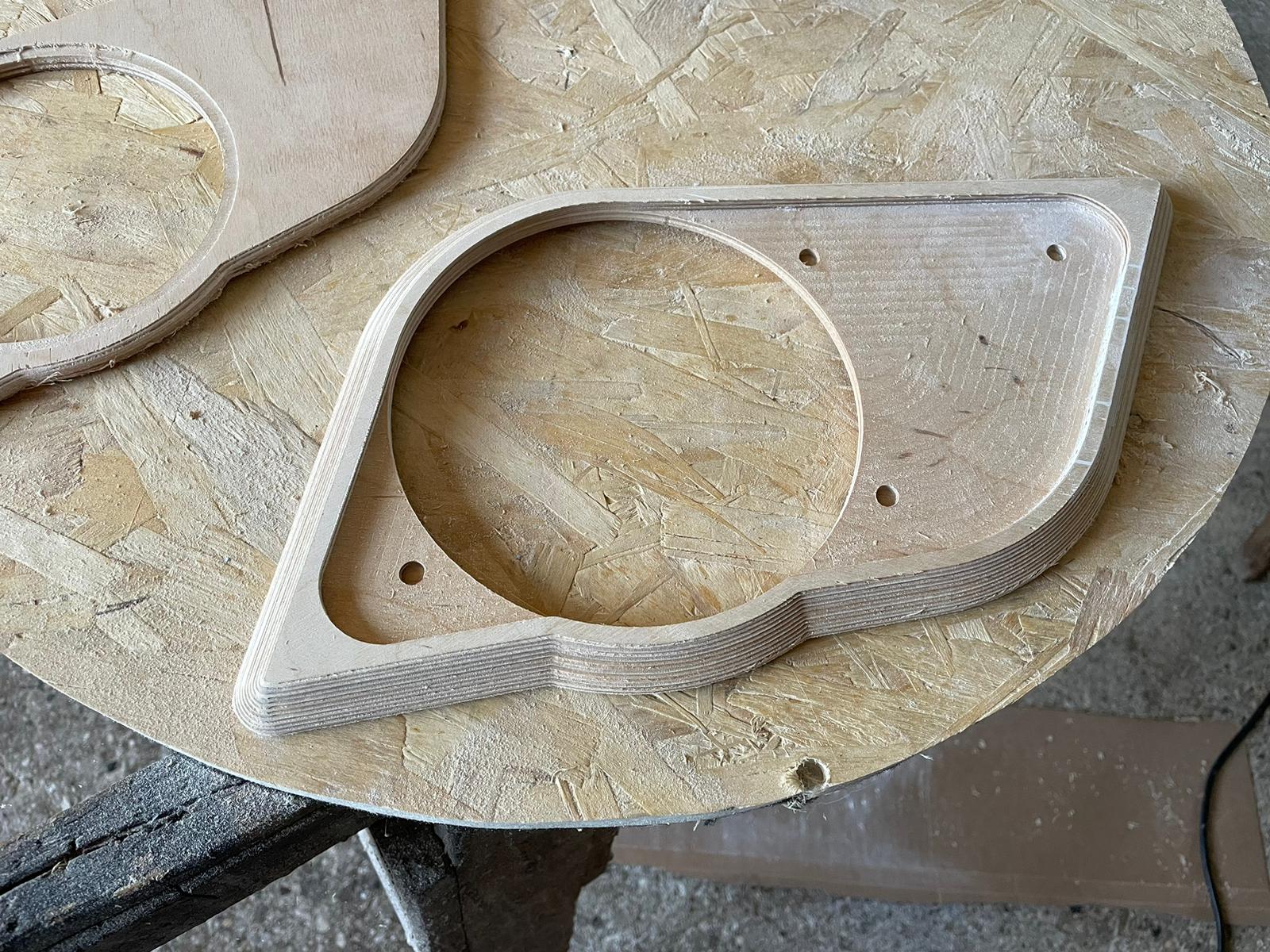

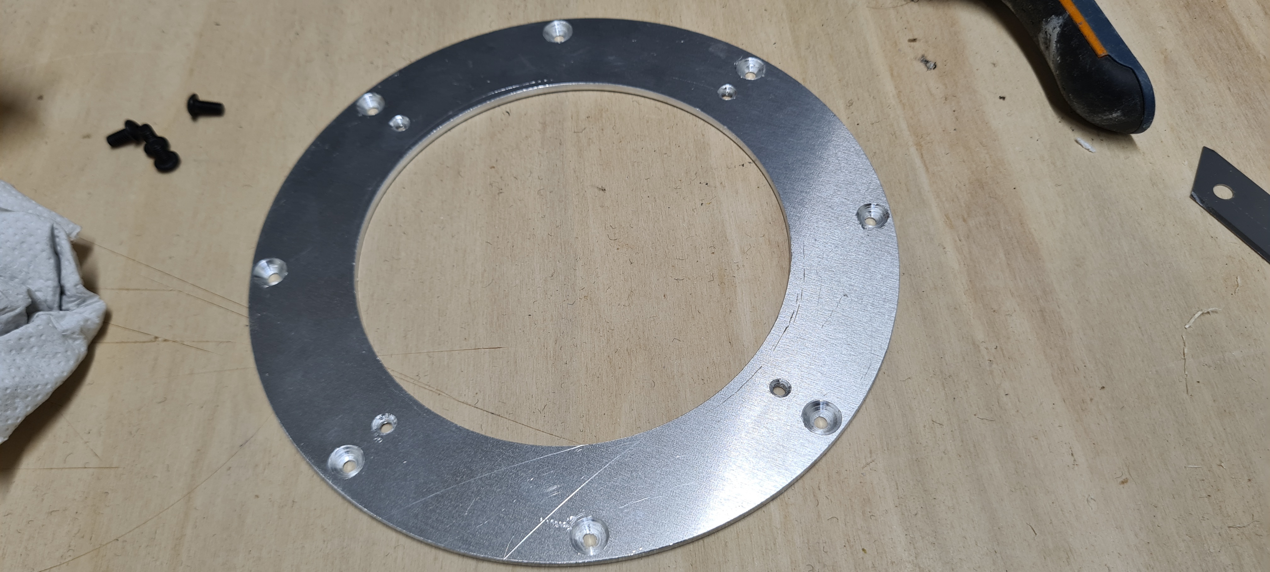

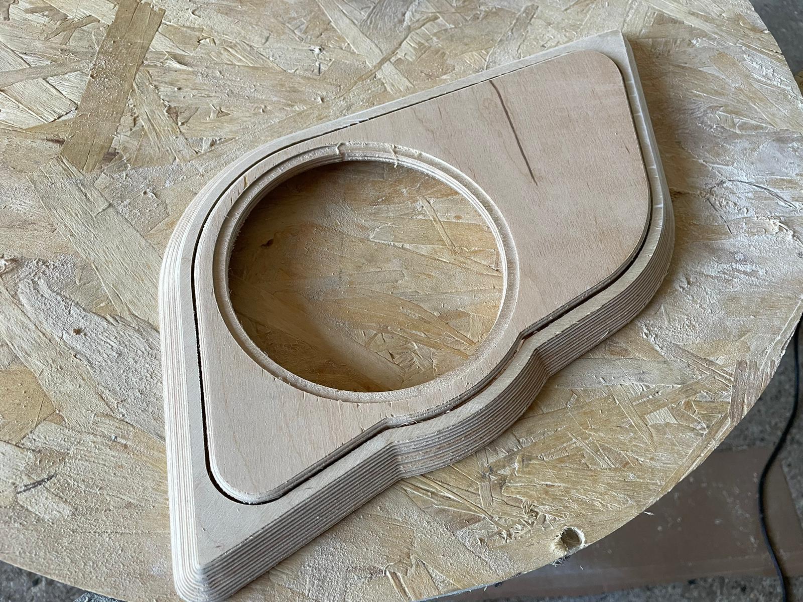

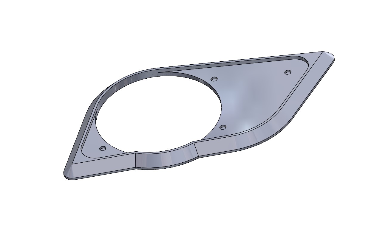

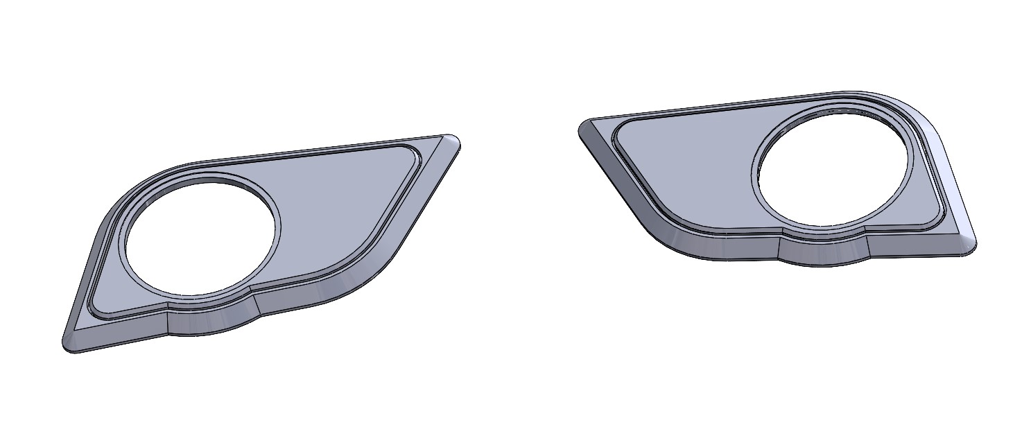

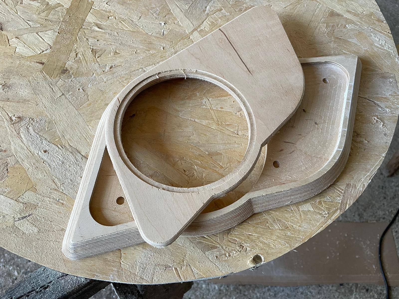

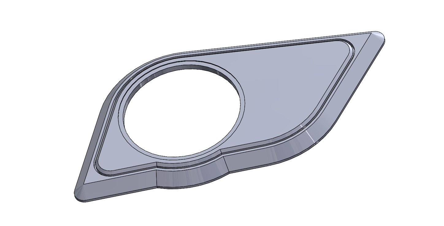

questi sono i supporti disegnati dai miei colleghi dell'ufficio tecnico... e già spediti a fare in cnc...
il foro del driver è da 152mm che permette di installare DI TUTTO. sostituendo l'anello di alluminio o montando un anello di riduzione si può montare qualsiasi altro driver di diametro più contenuto (e a casa all'occorrenza ne ho a volontà!!!)
Lo spessore del supporto siamo riusciti a contenerlo al massimo in 15mm

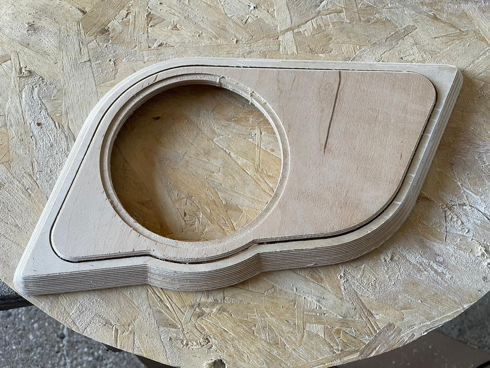

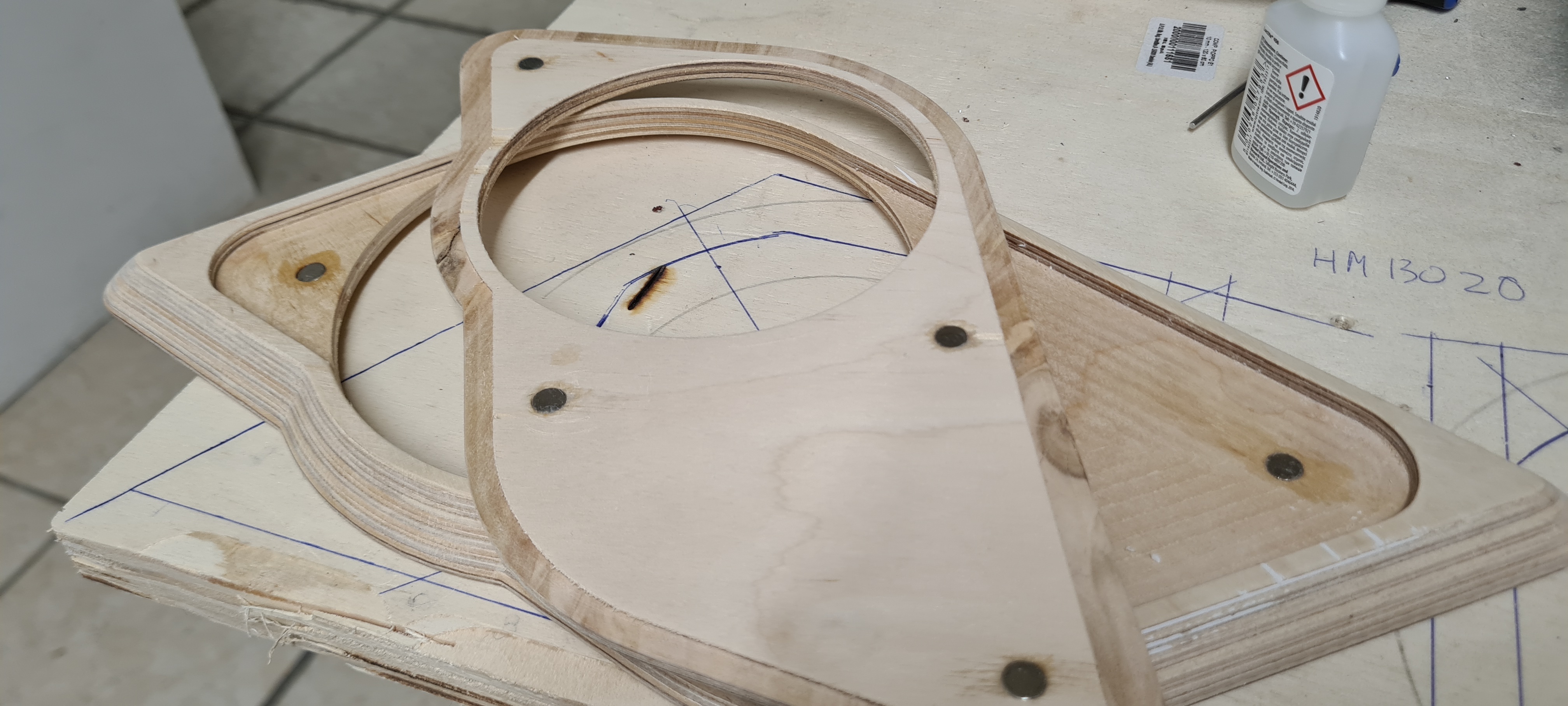

supporti fatti... oggi partono, domani dovrei riceverli...
poi andranno stuccati sul cruscotto per seguire le varie microcurvature della plastica e aderire quindi perfettamente al piano d'appoggio
come materiale ho voluto lo stesso multistrato di betulla delle tasche in porta
la finitura sarà la stessa delle porte: pelle il supporto e tela acustica/griglia esagonale le coperture

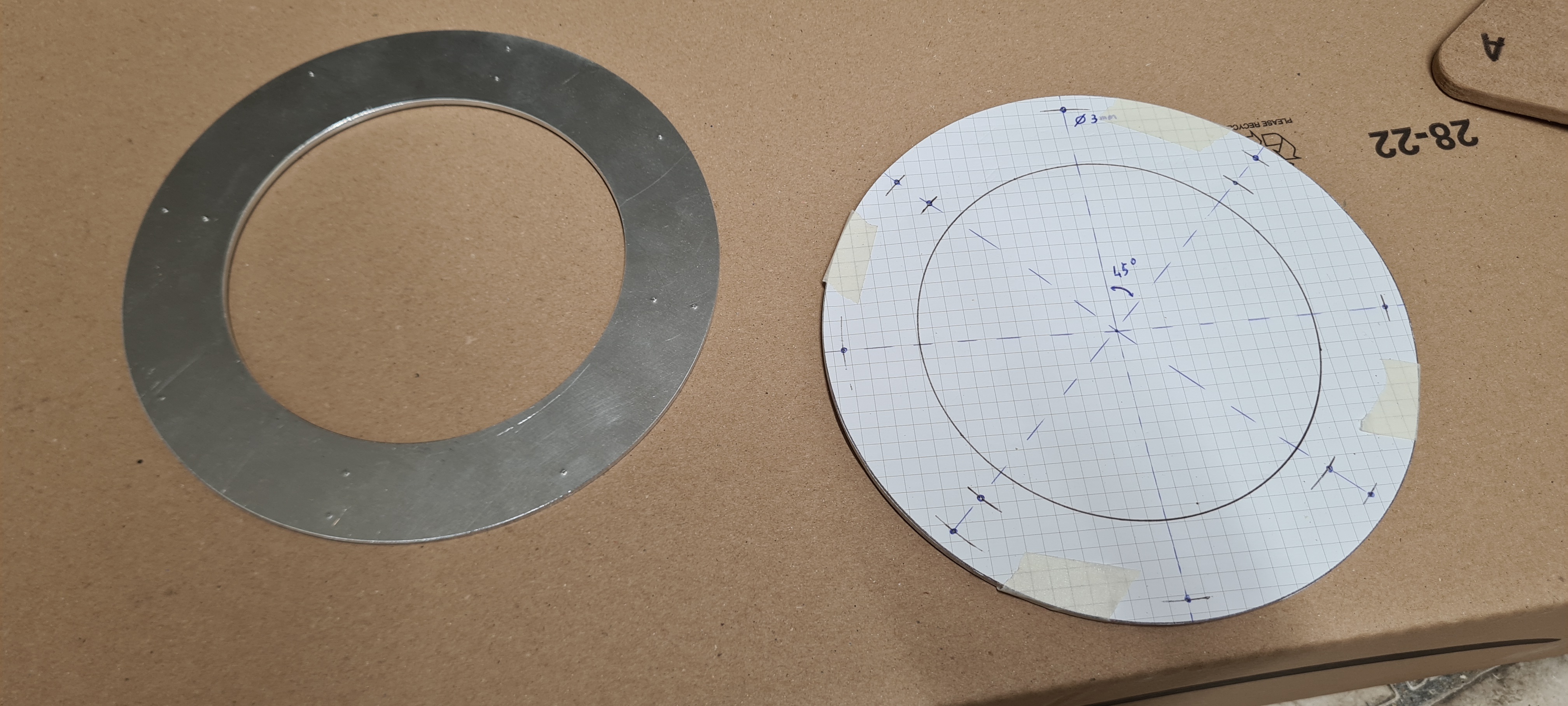

E come sempre quando aspetti una spedizione urgente GLS mi ha tradito... non hanno consegnato i pezzi :@ ... quindi stamani vado alla sede GLS di zona ma se nn lo hanno ricevuto dovrò aspettare lunedi...
La cosa mi disturba perchè certi lavori "di fino" preferisco farli il sabato e la domenica con calma, dedicando tutto il tempo necessario, piuttosto che la sera dopo cena stanco e con la fretta!!!!

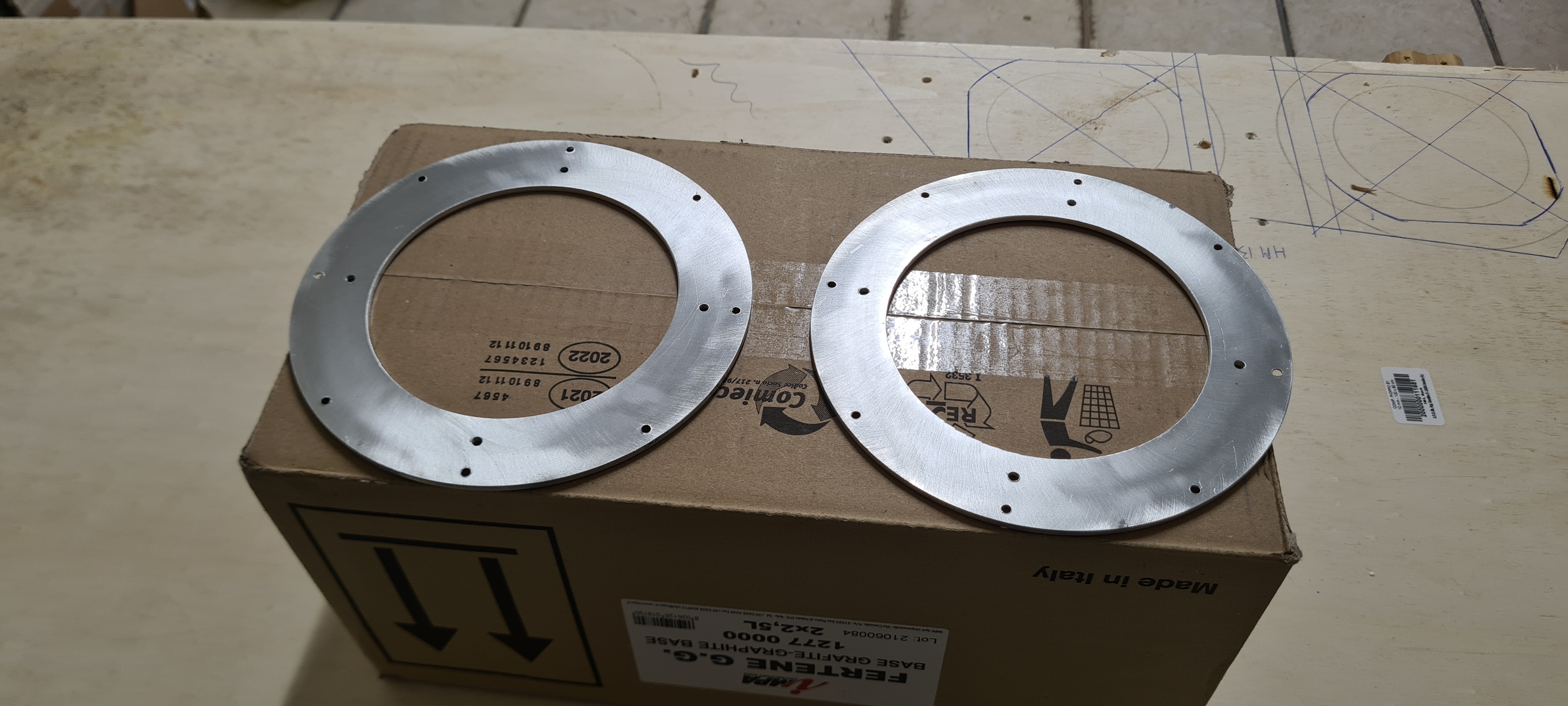

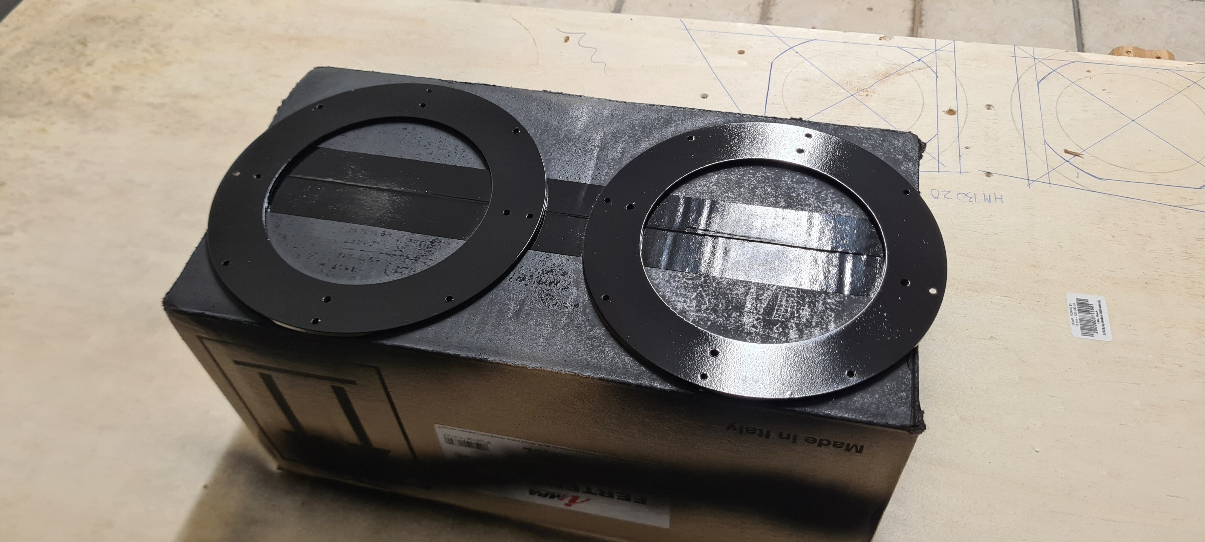

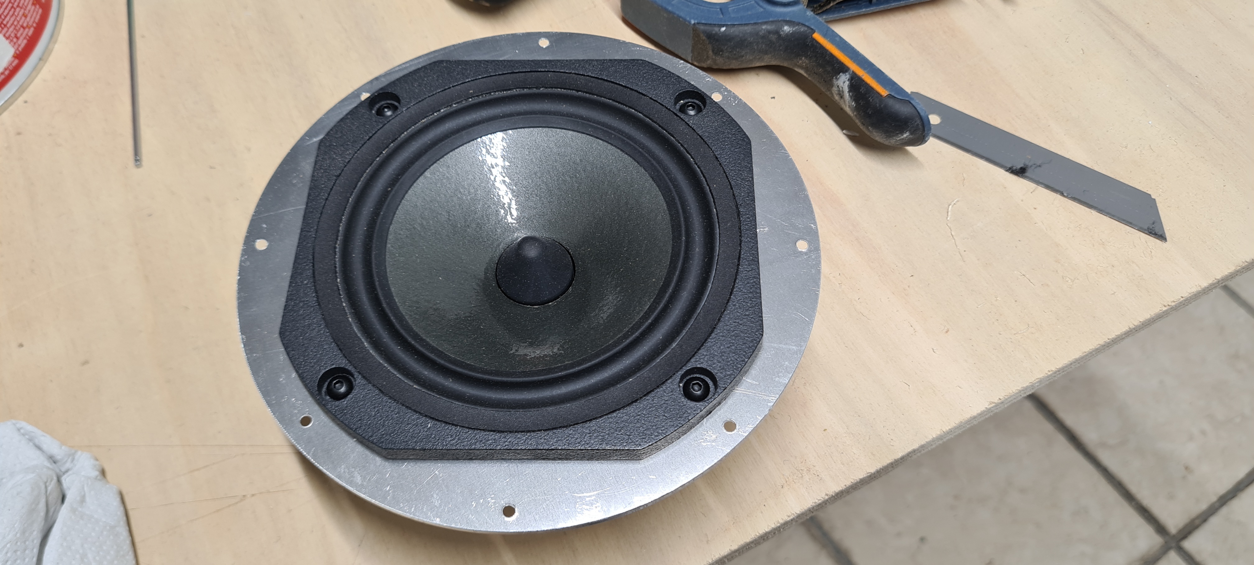

Intanto ho finito di sistemare le flange... satinate (per togliere le imperfezioni) e verniciate nero opaco.... praticamente l'alluminio non si vedrà quasi per niente, era inutile spendere per anodizzarle

FLANGE RECUPERATE!!!
Intanto.... qualcuno sta scrivendo il software di gestione volume del Dac/pre

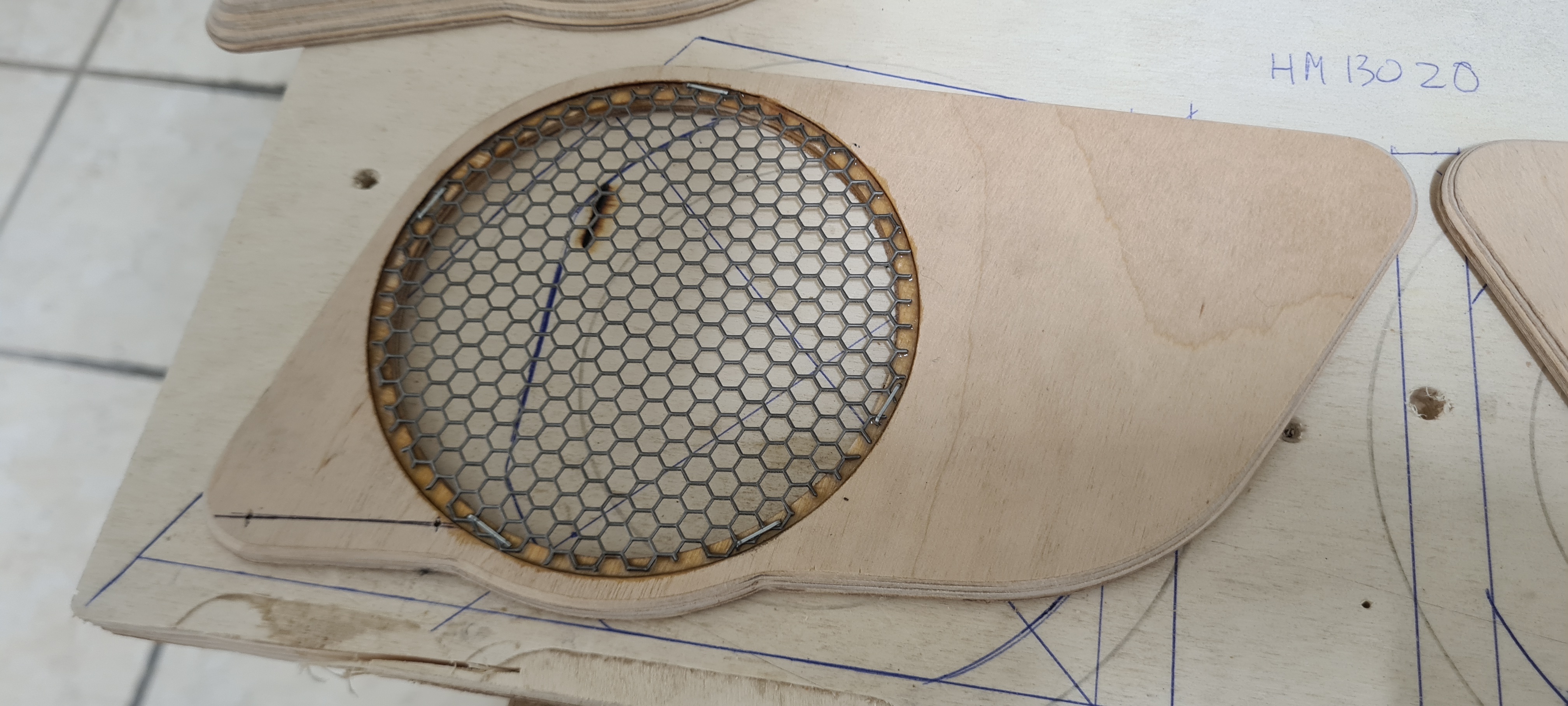

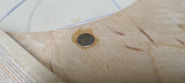

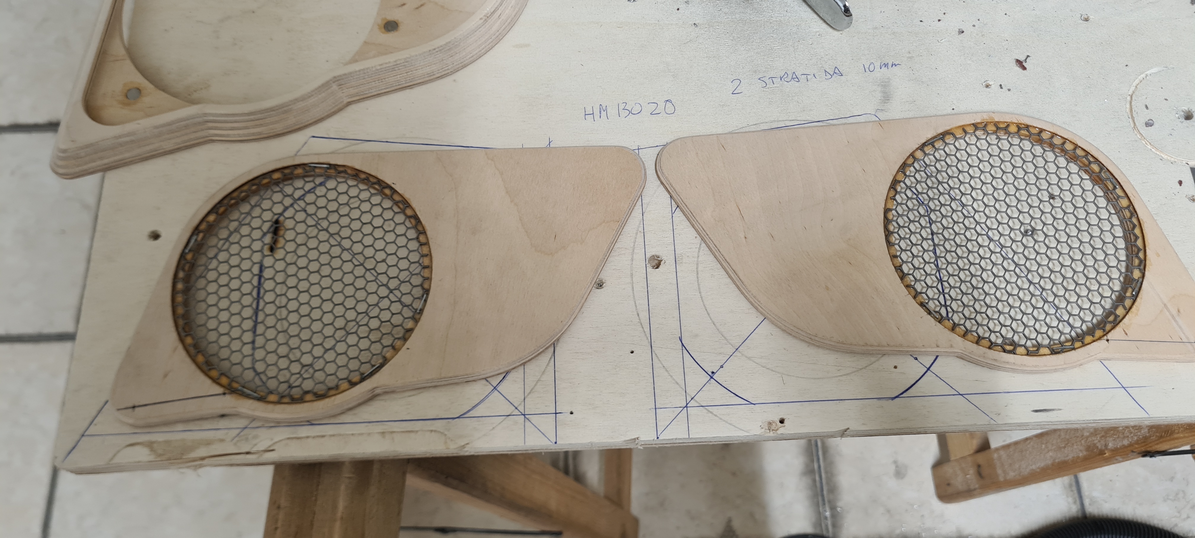

Piccolo lavoretto preliminare...

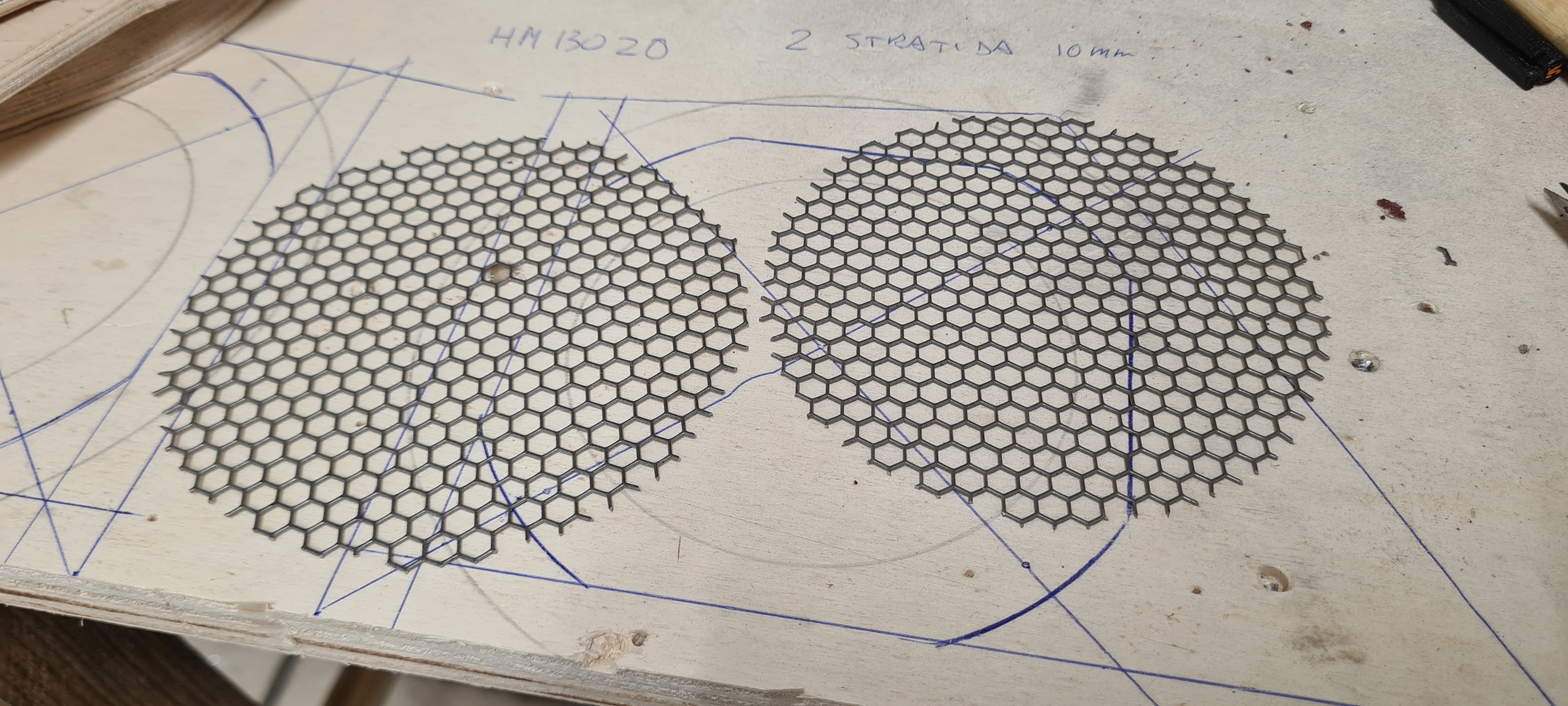

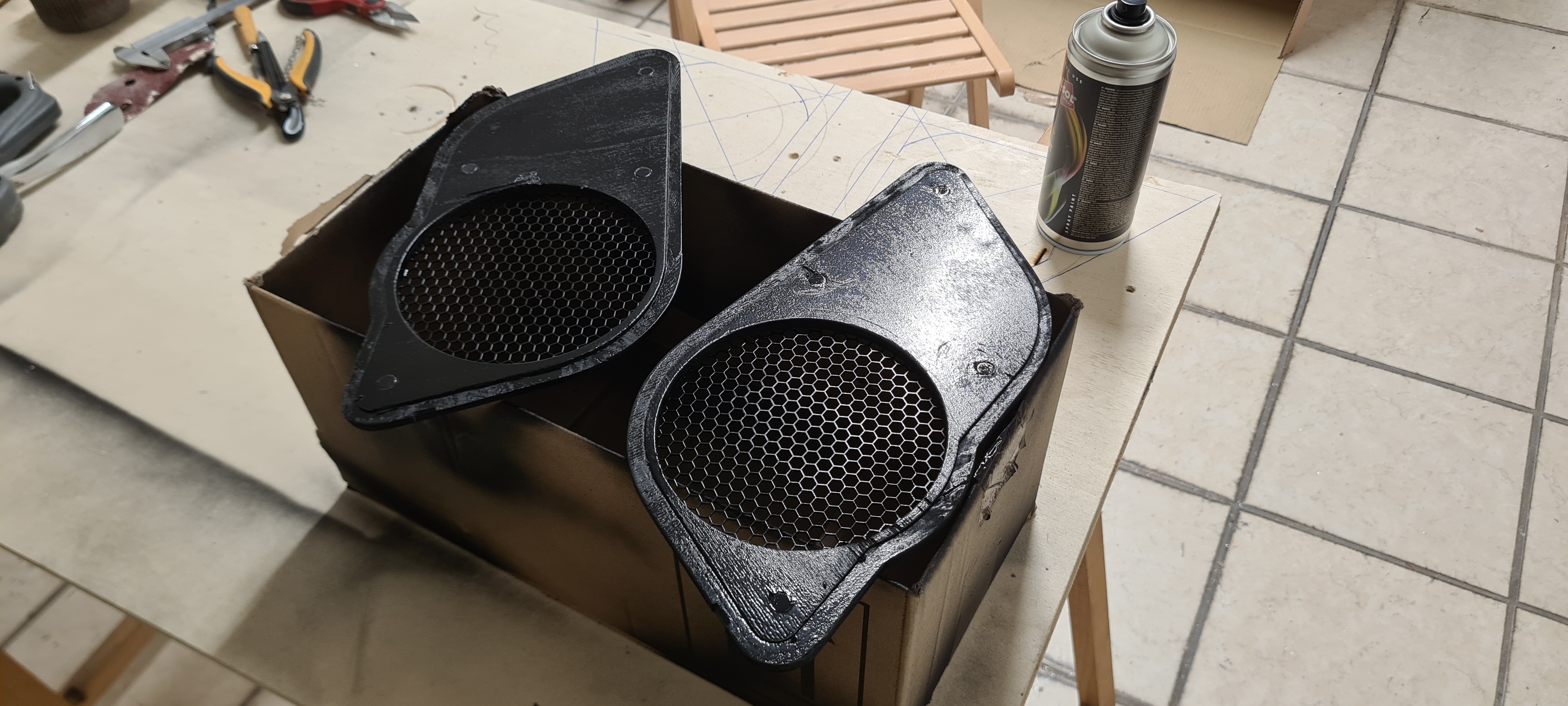

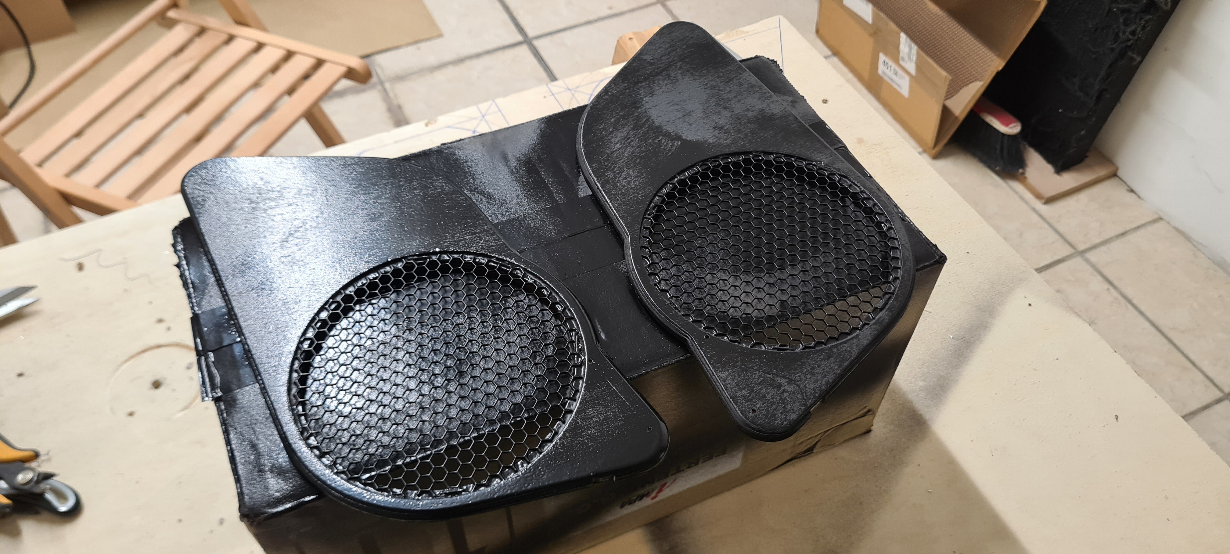

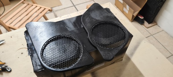

Incollati i magneti sia sui supporti che sulle coperture, tagliate le griglie e incollate con cianoacrilato...
Prossimo passo verniciaturina nera e rivestimento in tela... data la posizione potevo anche omettere la griglia metallica ma è una sicurezza in più contro eventuali manine curiose!!!

Ora hanno tutta la notte per asciugare.... domani le rivesto con la stessa tela delle griglie in porta.

Ciao nostromo, ancora un ottimo lavoro, complimenti!
Domandina: perché vernici, visto che devi ricoprire? La colla non avrebbe una presa migliore sul legno vergine?
Sulle griglie di metallo non metti prima un aggrappante per evitare che col tempo la vernice salti via?
Sorgente: CarPC con DAW
Messaggi: 13160
Re: FORD Sonus-MAX
#1660
Beh, tirando la tela, se sotto c’è del chiaro, si puó vedere eh.. :hmm:
Assolutamente meglio verniciare. :yes: Anche i telai in legno dei diffusori domestici sono normalmente scuri. ^^
