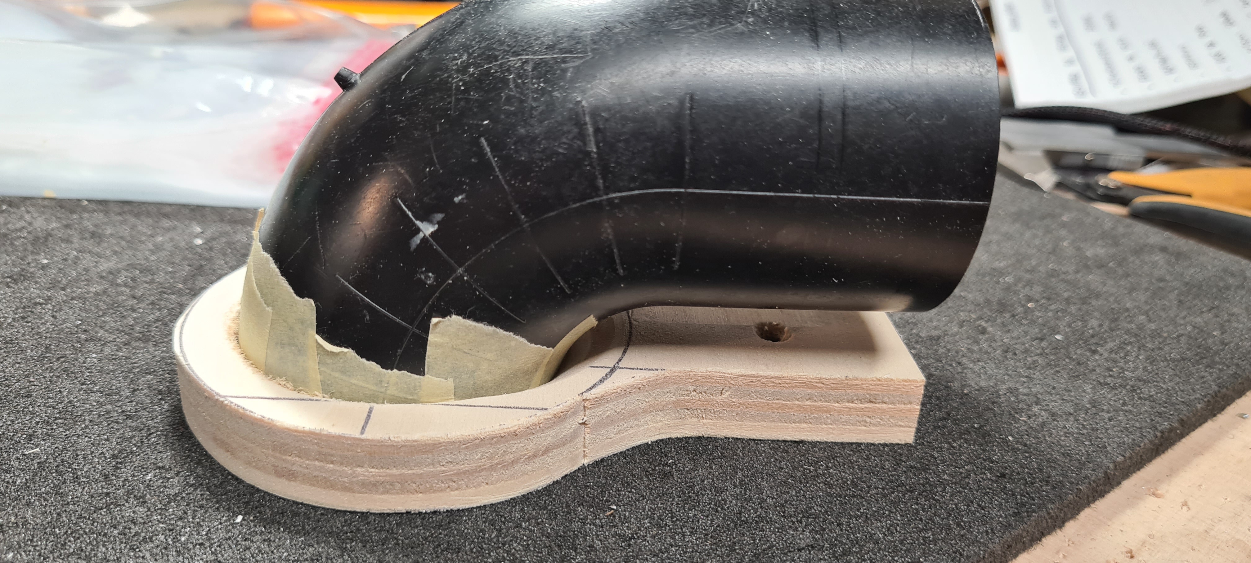

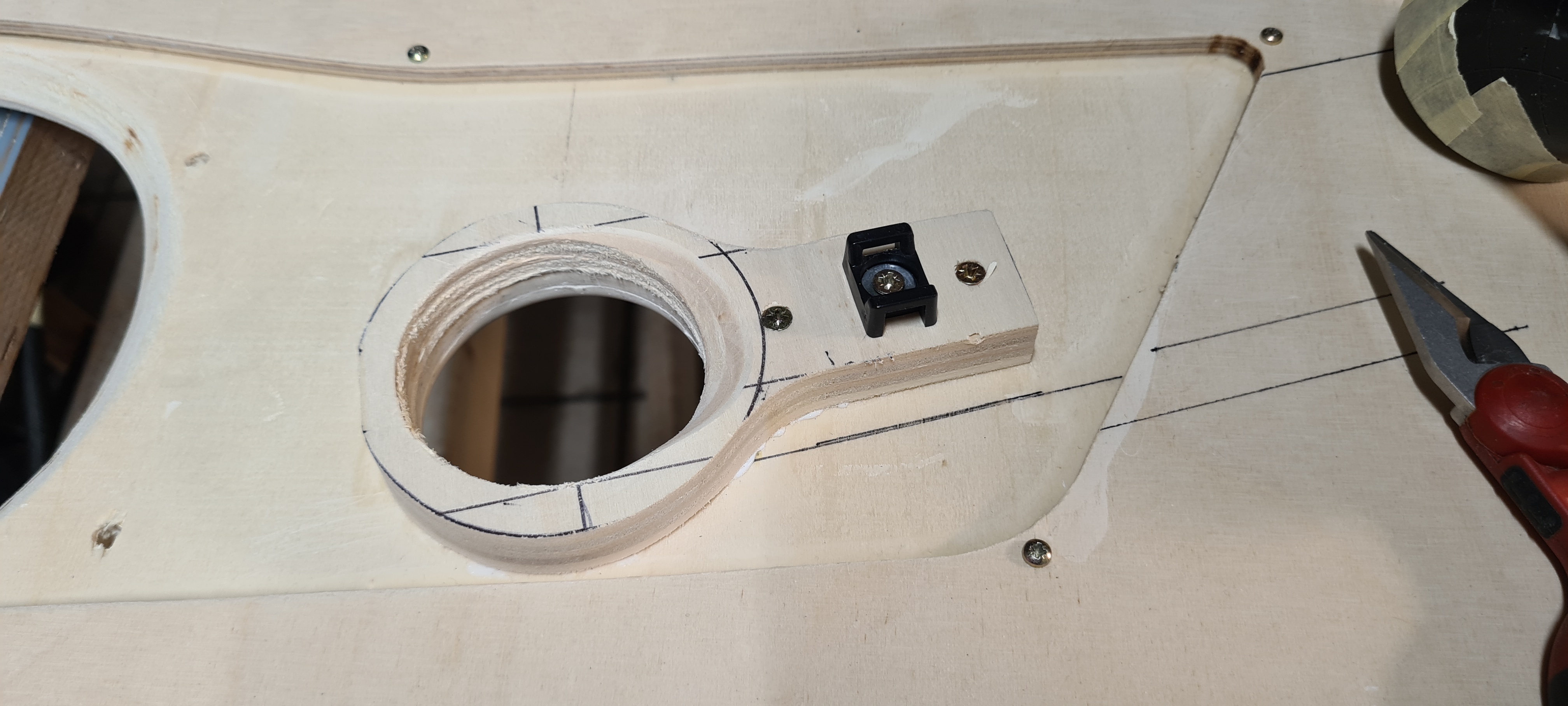

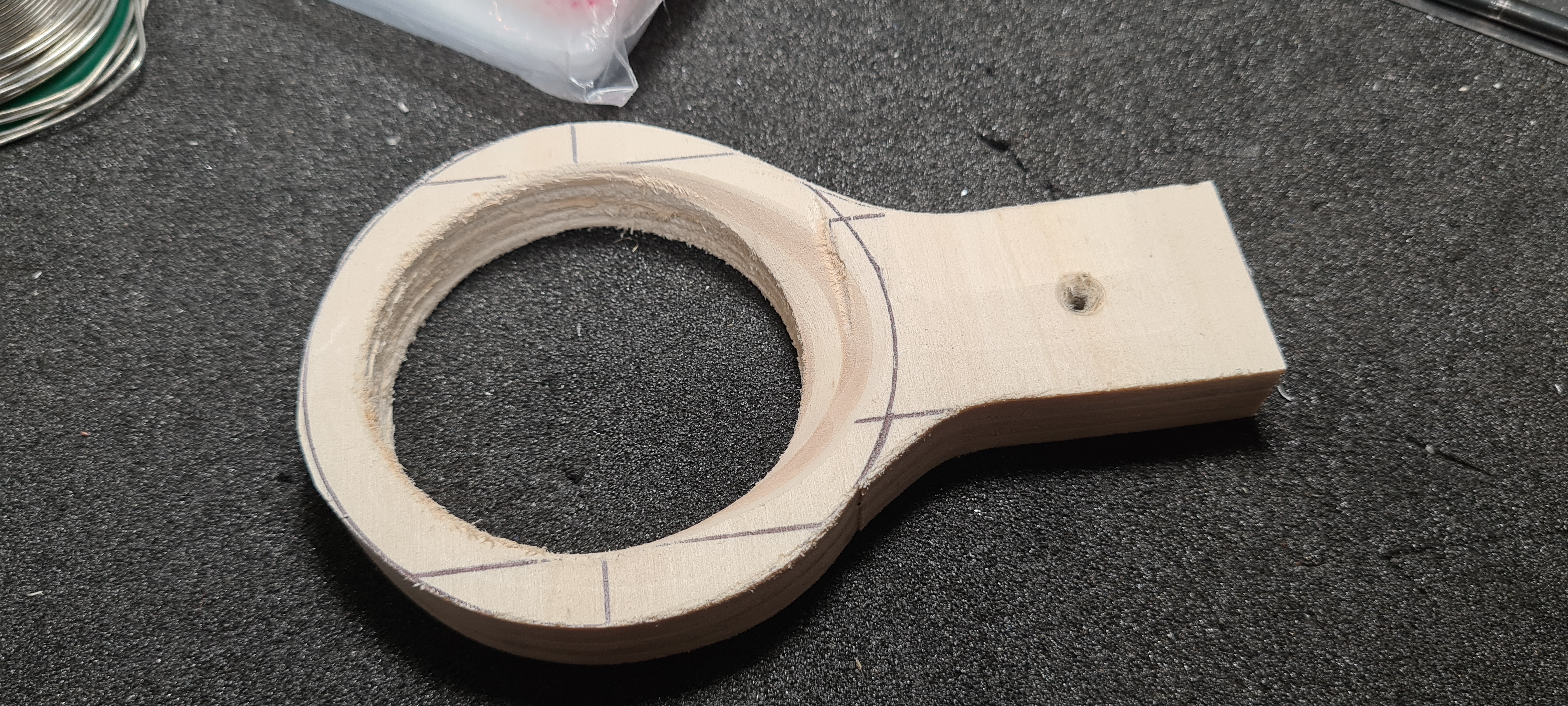

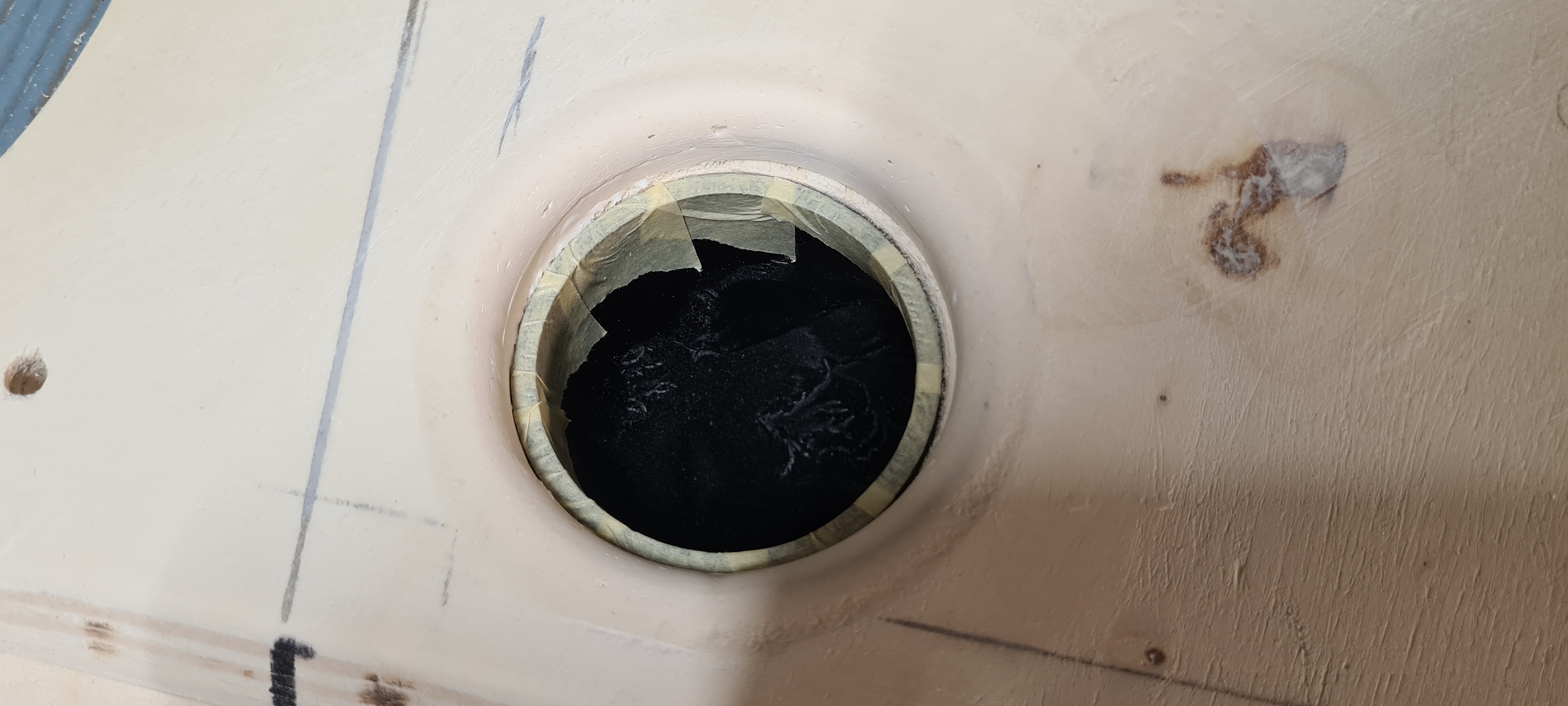

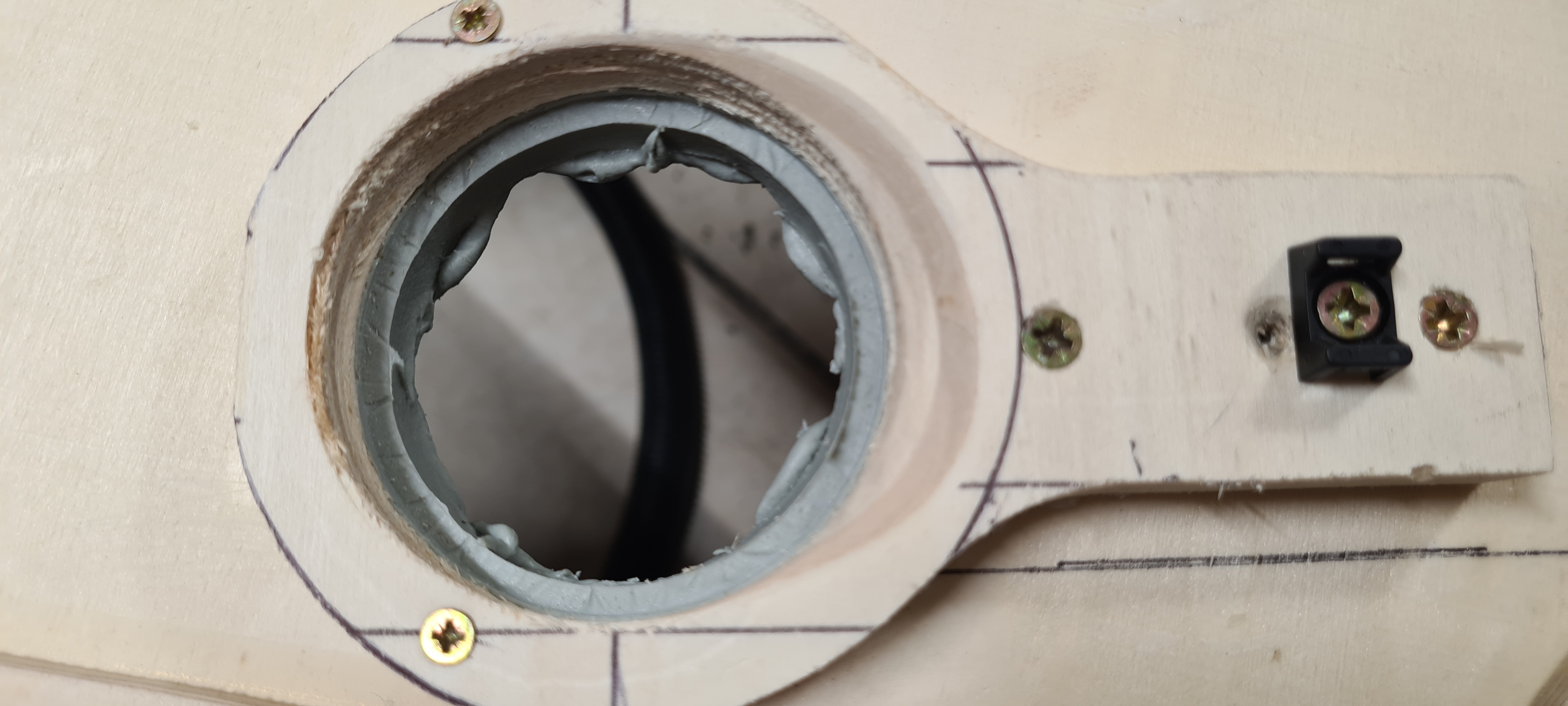

Ho fatto l'ultima lavorazione che era rimasta prima della chiusura dei gusci, ovvero la sede del reflex. Non è solo un vezzo estetico, serve a tenere in posizione il tubo e a creare una decompressione progressiva all'aria (dato che spazio per un airport non c'era)
Ho realizzato i supporti dello spessore idoneo, montato il tubo "incartato" e usandolo.come dima ho stuccato tutto
Domani a stucco secco, basterà, sempre usando il tubo come guida, fresare il profilo con una fresatrice verticale.
Re: FORD Sonus-MAX
#1332

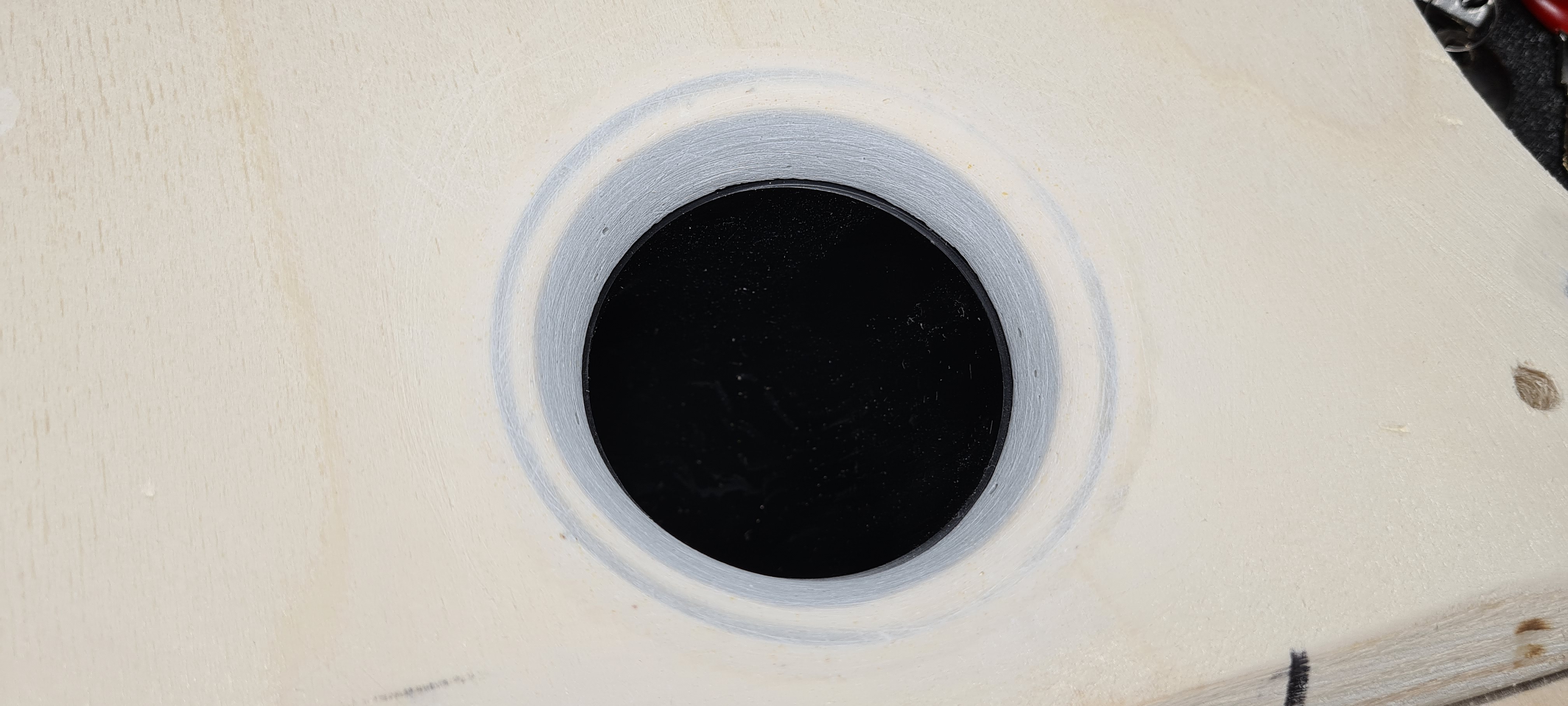

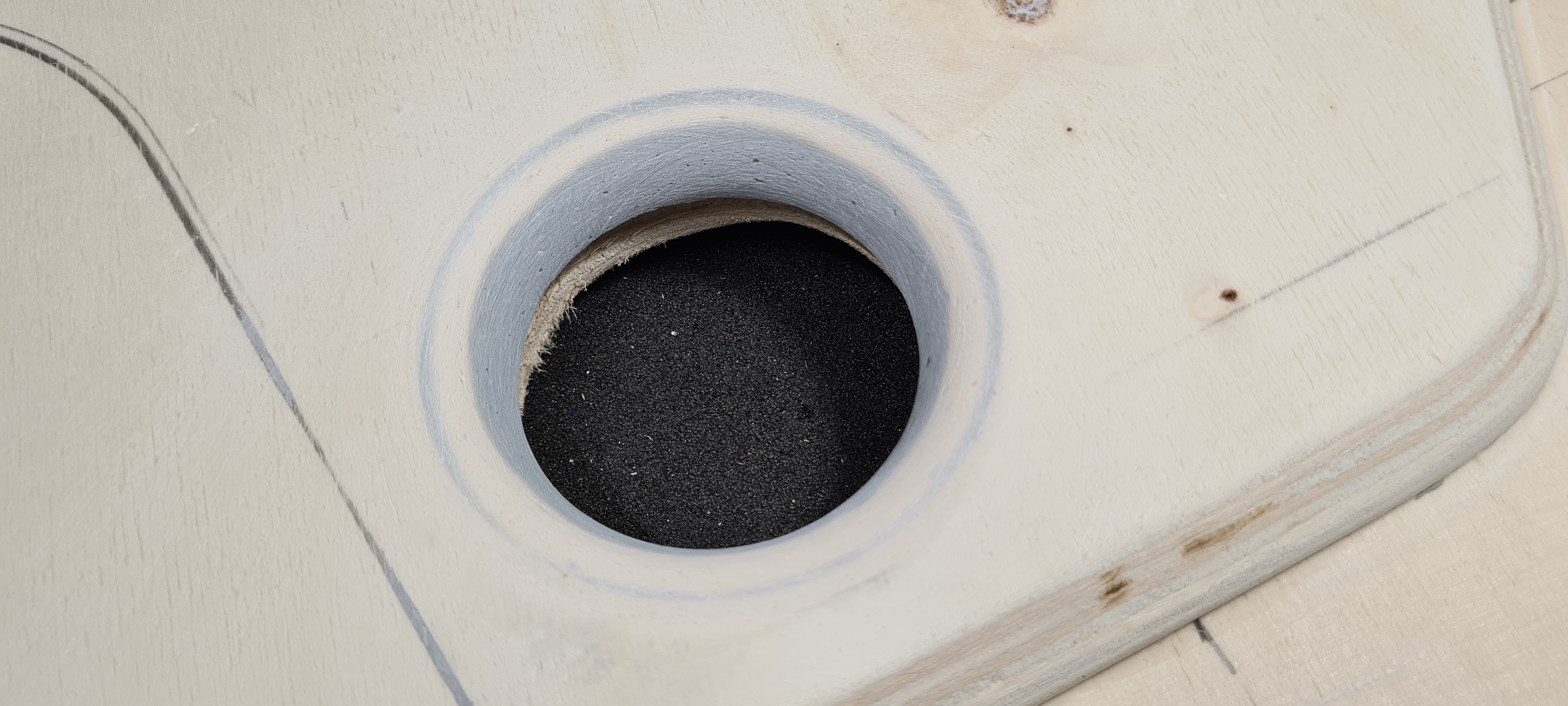

Ecco la battuta per il tubo ottenuta con la stuccatura... domani la freso!

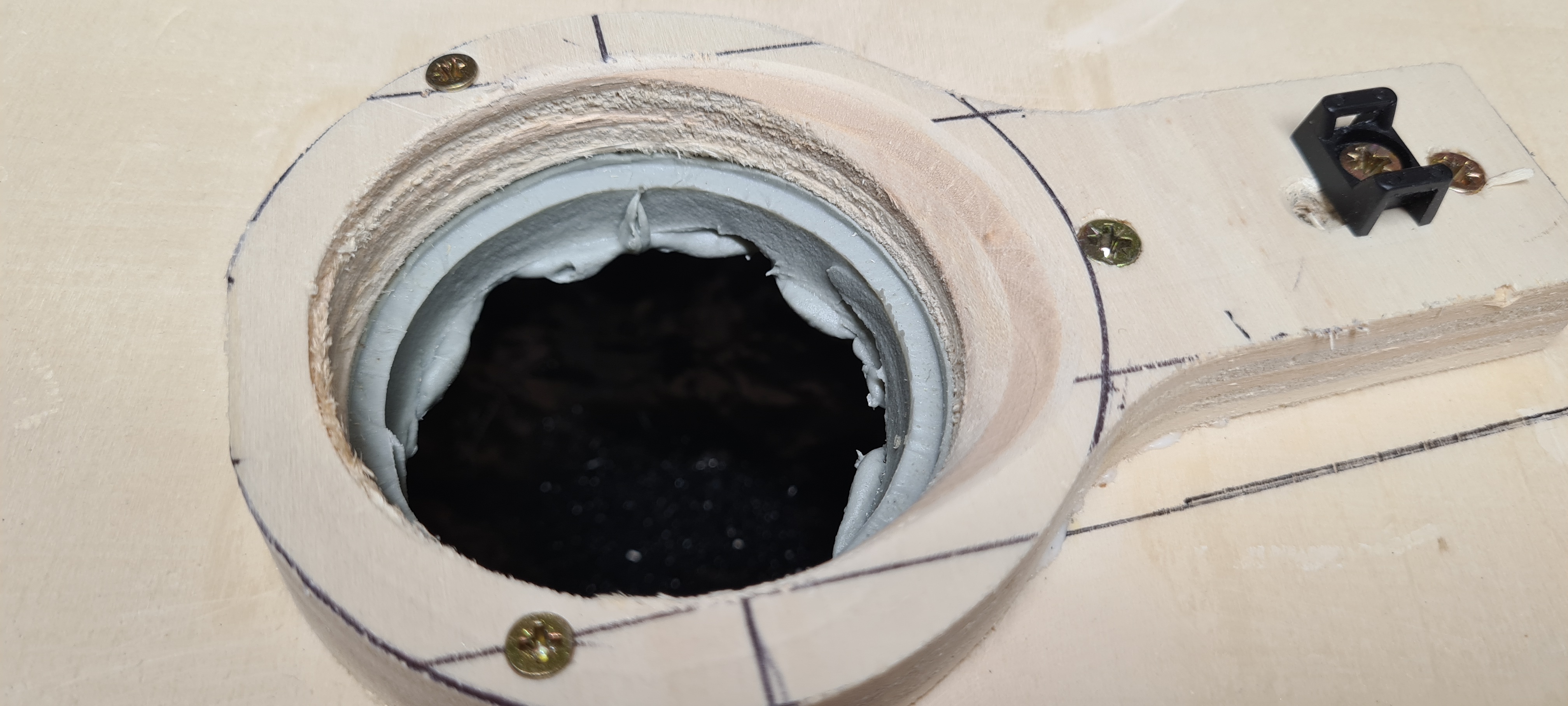

Re: FORD Sonus-MAX
#1333
Sede reflex fresata e rifinita

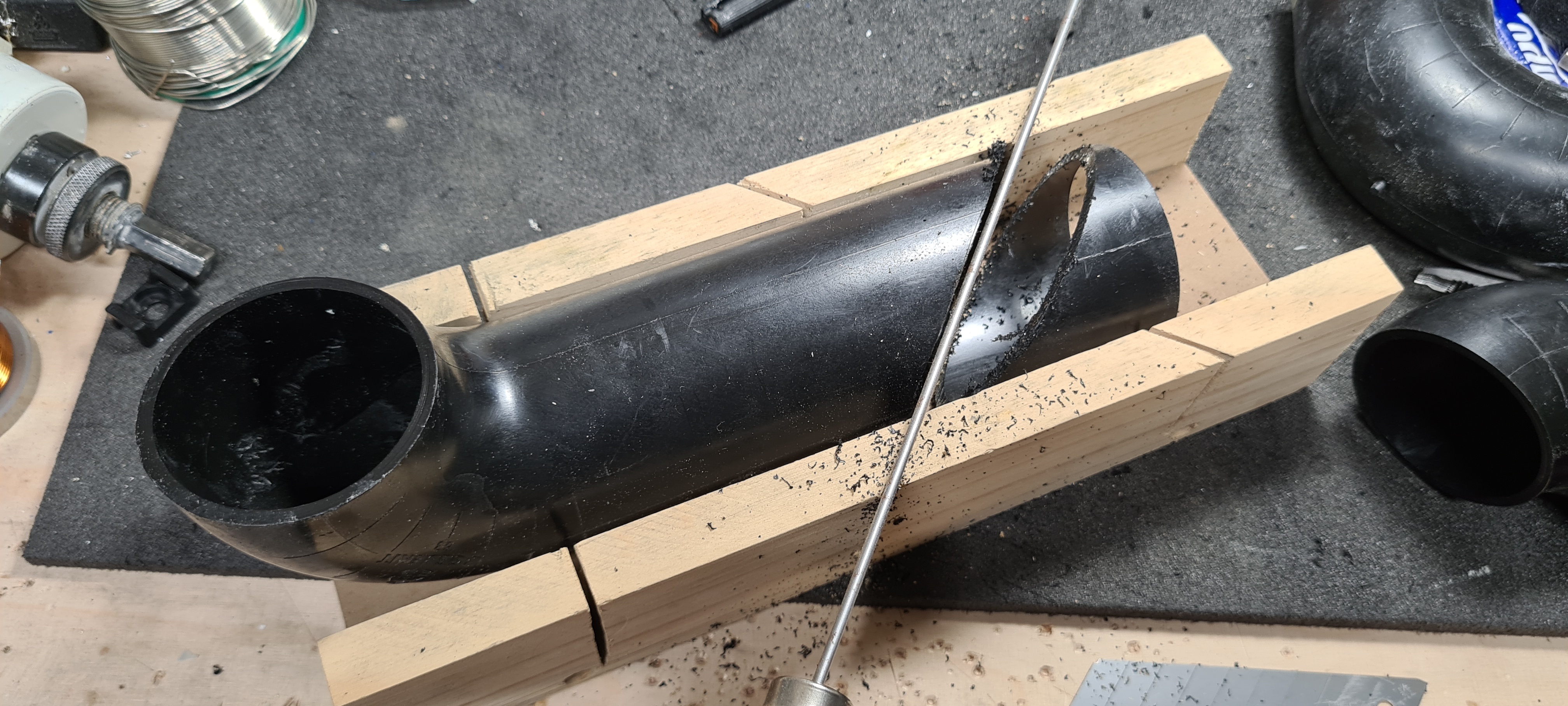

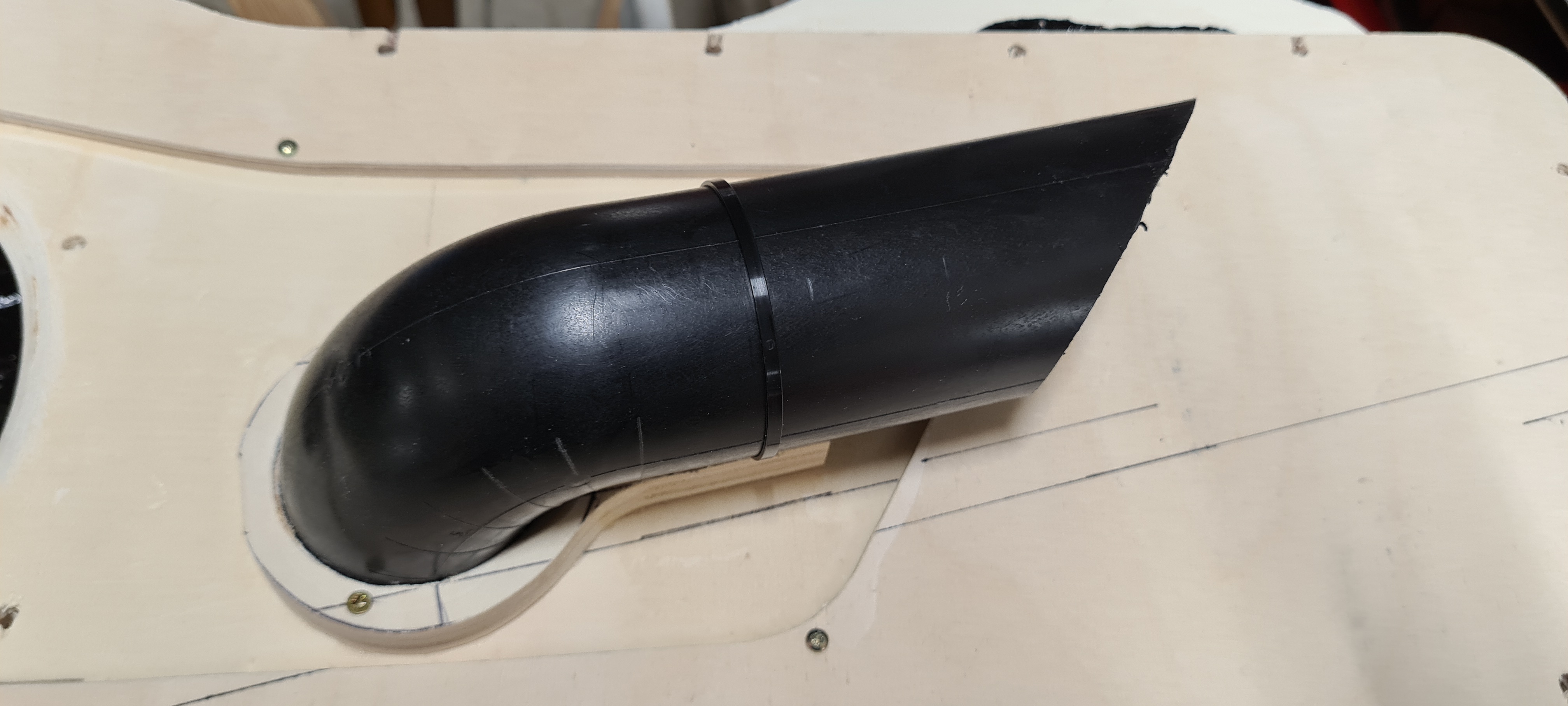

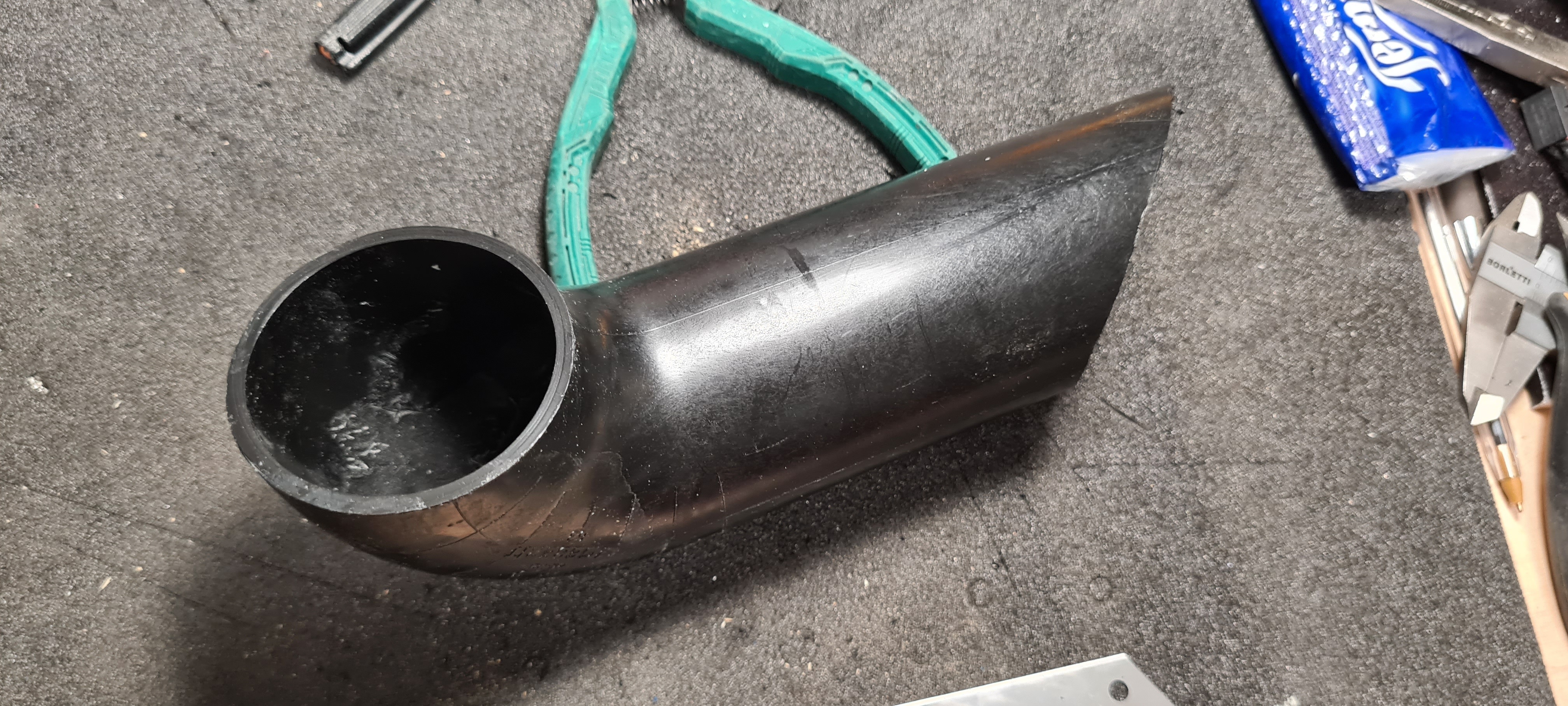

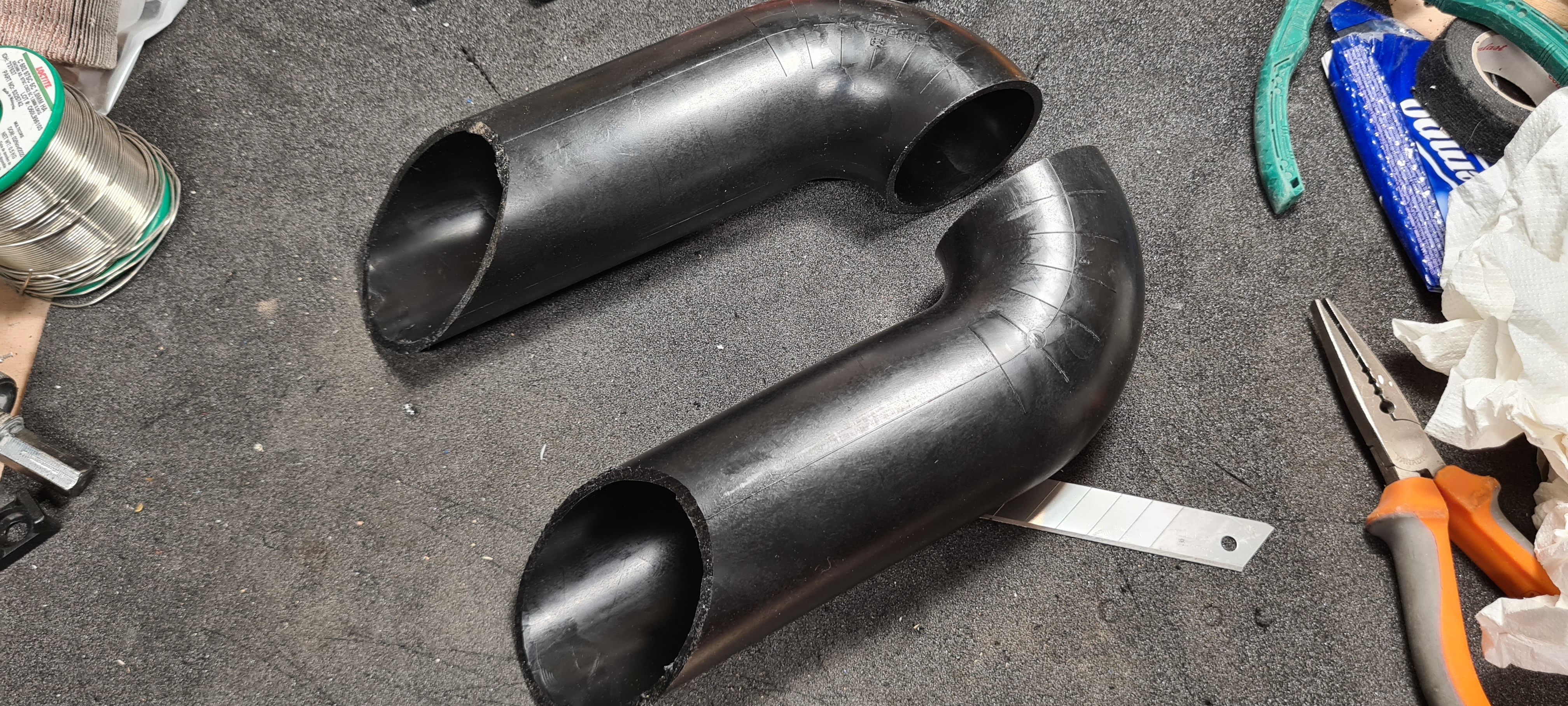

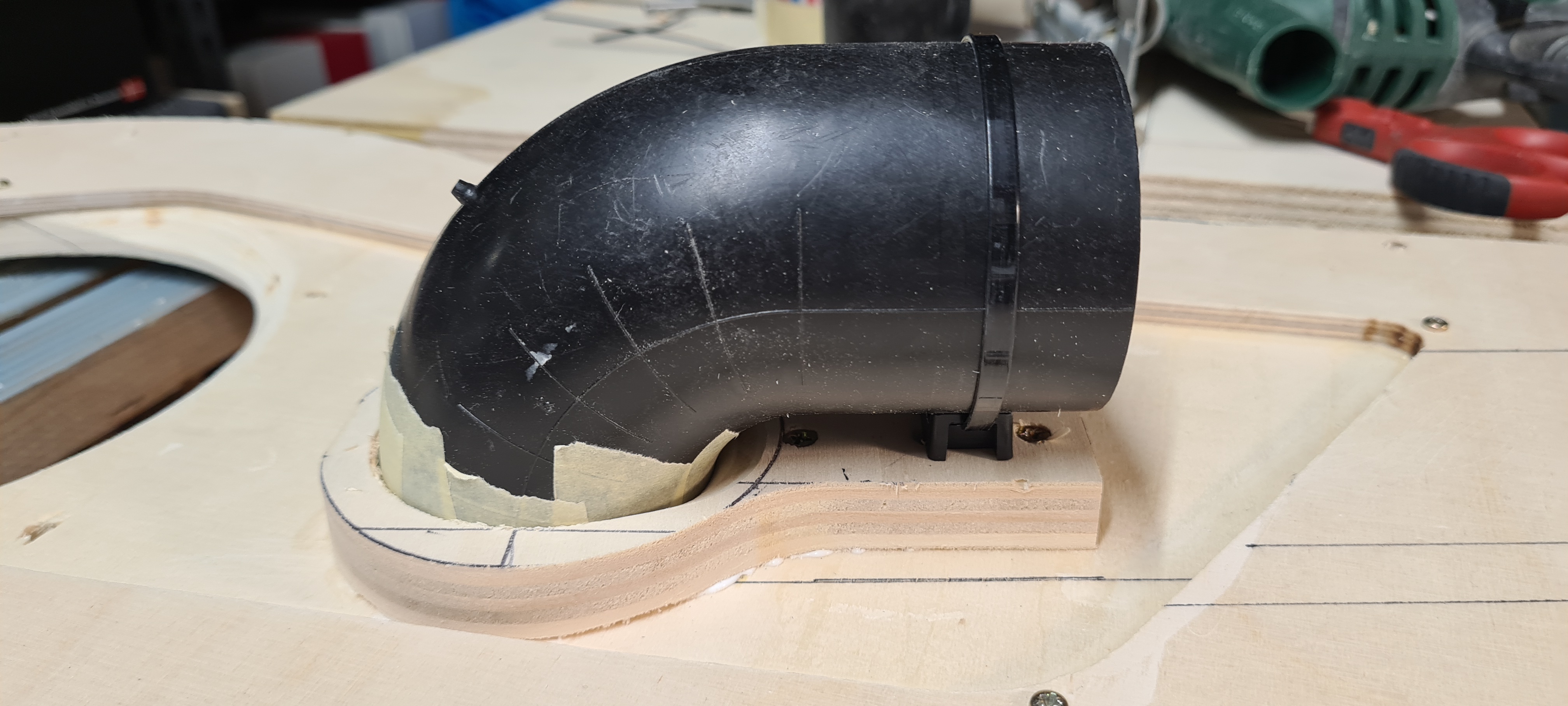

Internamente non c'è modo di infilarci un esponenziale "classico", quindi piano B, soluzione semolice che va comunque decomprimere progressivamente l'aria.
Per adesso ho tenuto i tubi "lunghi", dopo provando e misurando affinerò andando nella direzione che mi serve...
L'accordo dovrebbe essere tendensialmente un po "detuned" ma va calcolato che comunque ci sarà il passaalto.
Più che altro avere un accordo spostato in basso da maggiore libertà di movimento in abitacolo, dato che sotto alla frequenza di accordo l'effetto del room gain cancella TUTTO quello che c'è sotto a tale frequenza... e quindi avere cancellazione in basso rende più estesa la gamma di lavoro utilizzabile del driver dando maggiore libertà di manovra in fase di taratura... sarebbe stupido avere un wf in cassa e non sfruttarlo
Re: FORD Sonus-MAX
#1335

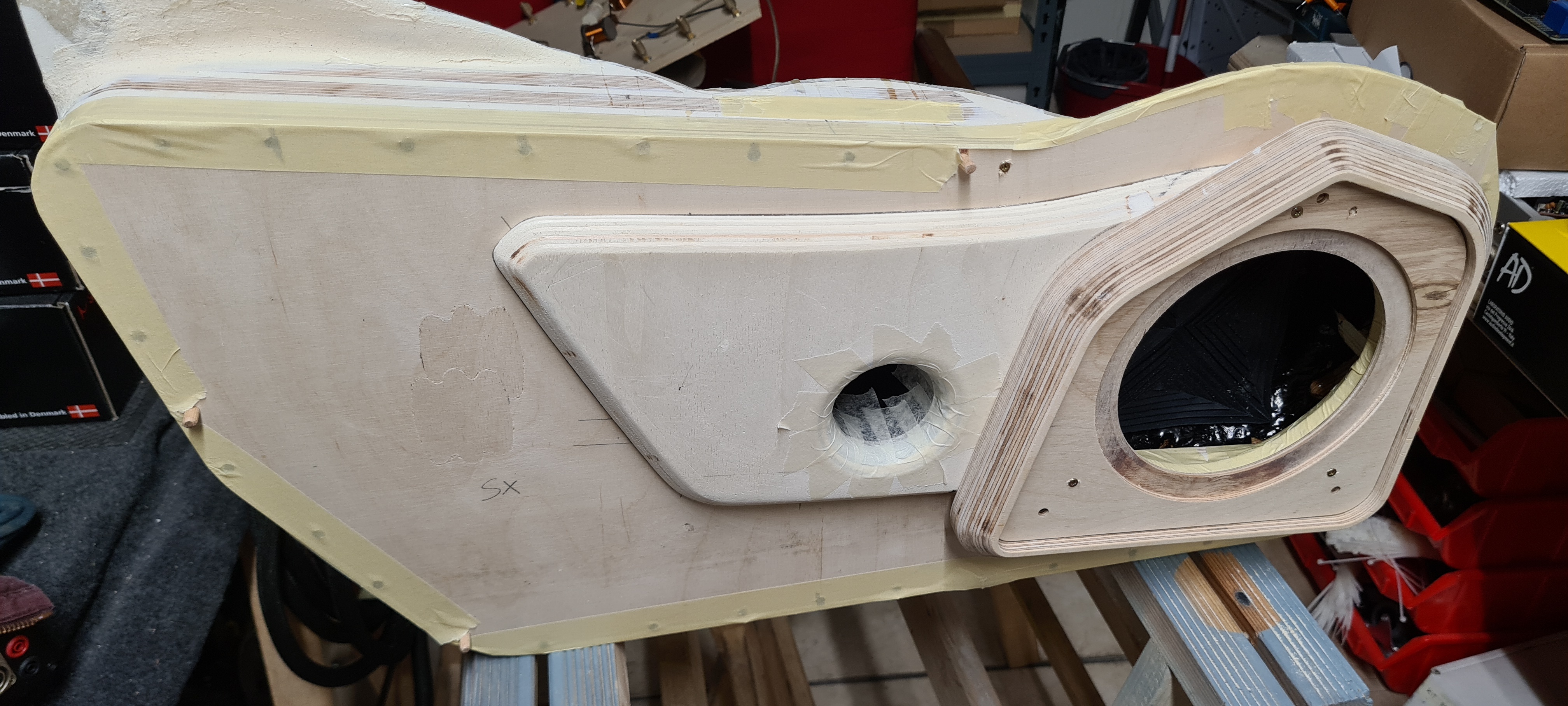

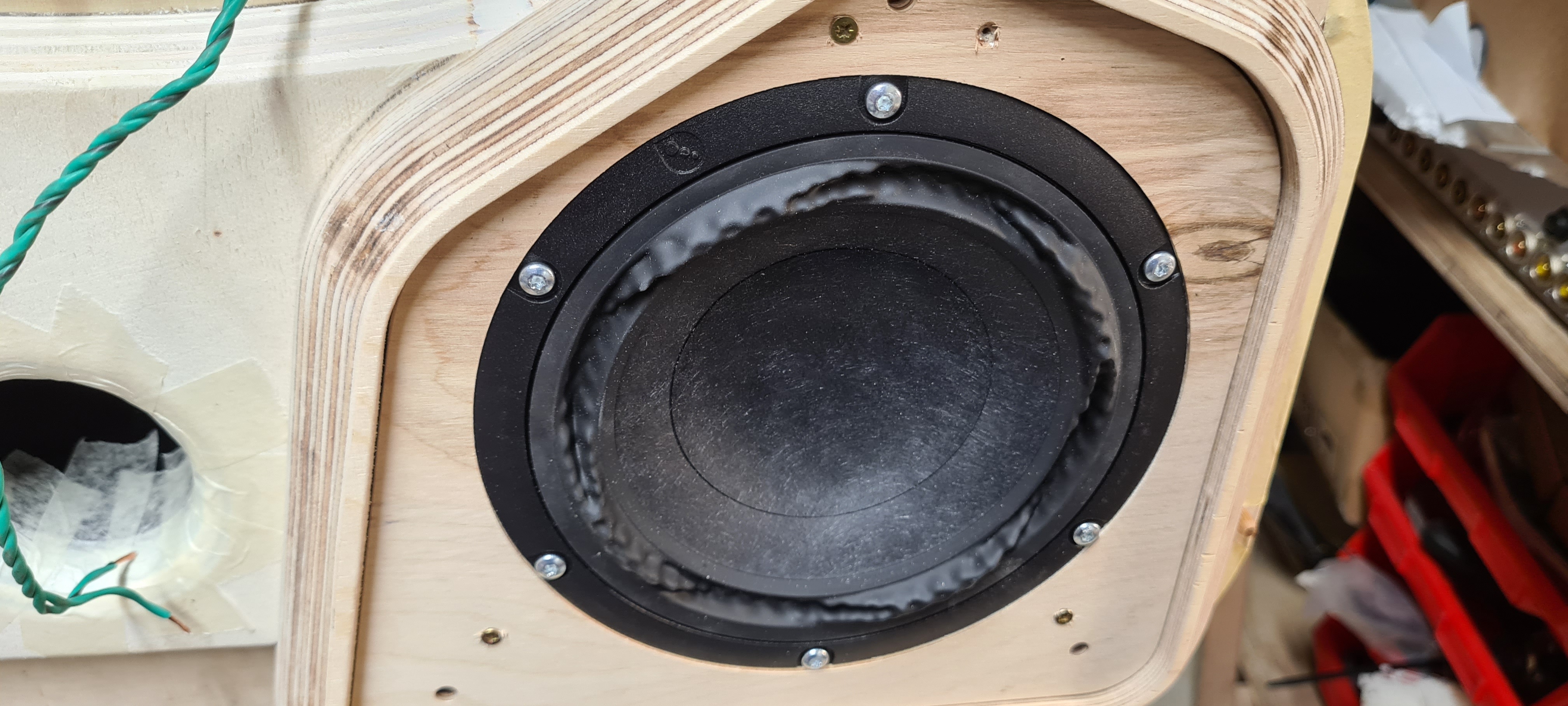

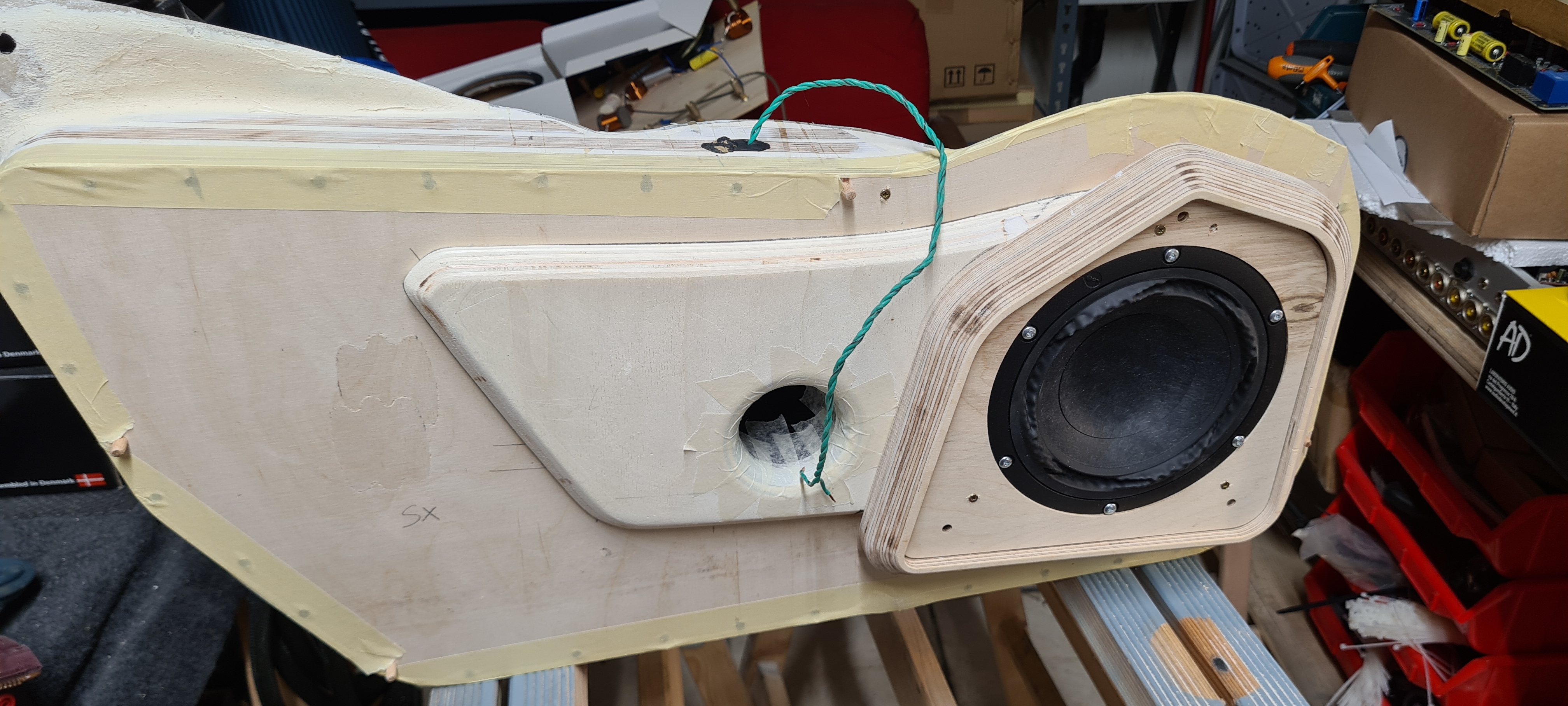

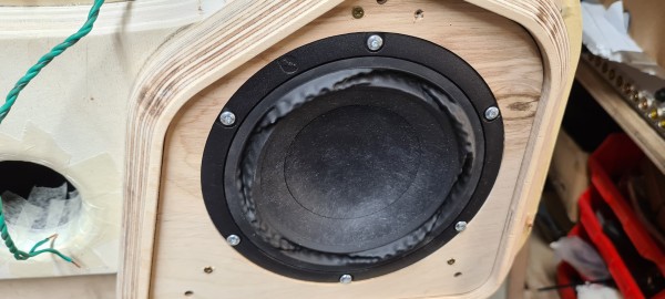

Chiusura del box e montaggio del tubo e del driver...
Ho avvitato tutto e messo guarnizioni e nastro carta
Inizialmente sono partito SENZA ASSORBENTE per capire se ci sono stazionarie (piccole di sicuro ci sono ma almeno si capisce se il progetto funziona o no)

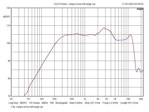

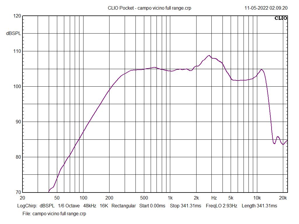

mi sono accorto di un errore nel setup di misura....
anche la misura dei full dell'altro giorno era sbagliata...
con il setup giusto torna tutto come da progetto!!!

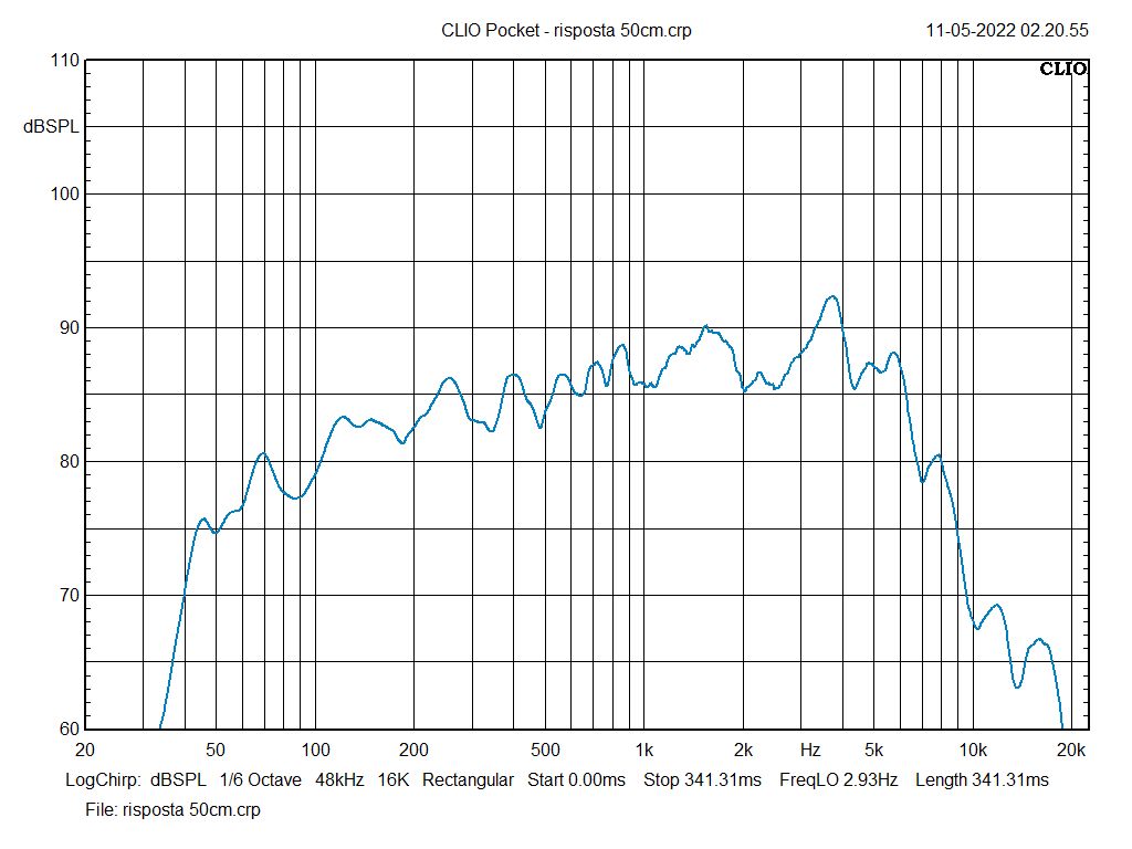

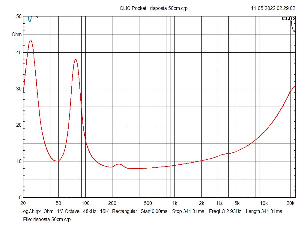

dopo qualche prova queste sono la risposta in frequenza e l'impedenza del sistema...
l'accordo è troppo basso, voglio tirarlo un pochino più in su ma il midwoofer sale che è una bellezza....
il che aiuta dato che fuoriasse l'estensione diminuisce, avere un driver che sale MOLTOin un 2 vie aiuta non poco
chiaramente ancora devo andare avanti. questo è solo il primo step
anche perchè c'è un problema strutturale... la cassa è molto sottile e una volta messo il tubo e chiusa, il tubo non puoi più tirarlo fuori. quindi dovrò essere STRASICURO del tutto prima di sigillare

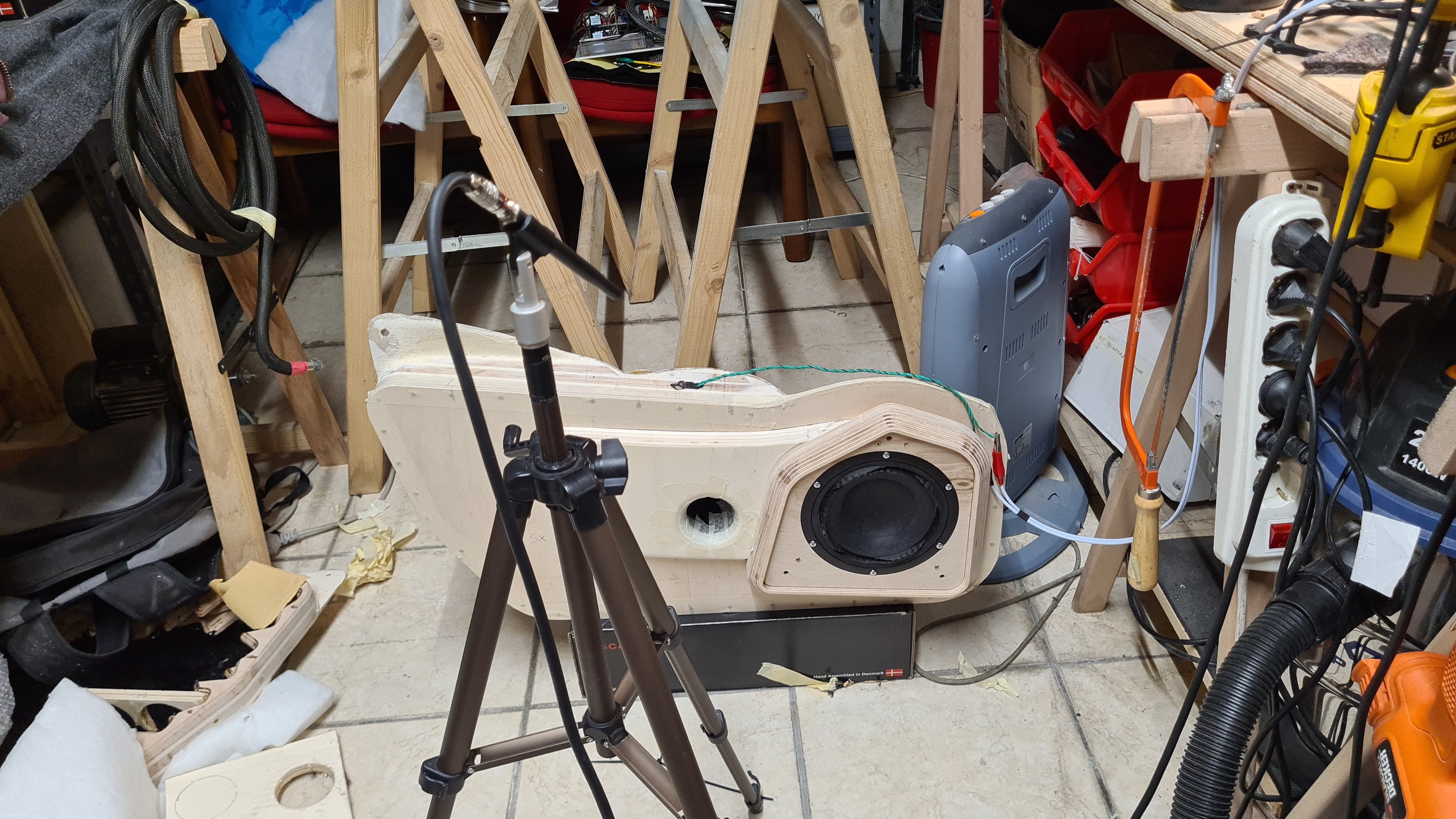

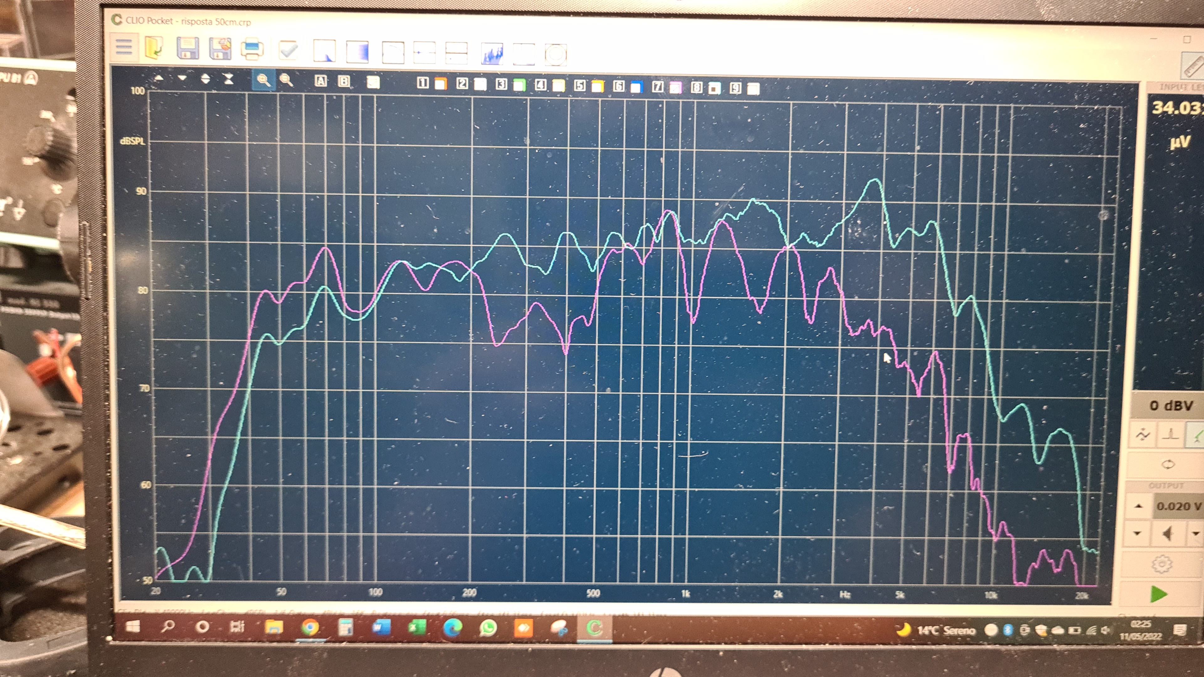

Fossi in te un simuazione di poizione in auto per fare la relativa misura la farei... e' vero che non sei in abitacolo ma hai una idea del roll-off in alto te la potresti fare. ;)
Re: FORD Sonus-MAX
#1339
mark3004 ha scritto: 11 mag 2022, 3:00 Fossi in te un simuazione di poizione in auto per fare la relativa misura la farei... e' vero che non sei in abitacolo ma hai una idea del roll-off in alto te la potresti fare. ;)
Fatta. Messo il box a terra, rialzato più o meno come sarà in auto e messo il mic più o meno dove sarà l'ascoltatore...
Misura che di ped se dice veramente poco ma da un idea che anche fuoriasse la risposta non crolla
Si nota anche già come la vicinanza del pavimento carichi le basse...

Le due curve sono in asse e fuoriasse?
Beh comunque considerando il probabile range di utilizzo mi pare vadano piuttosto bene.
