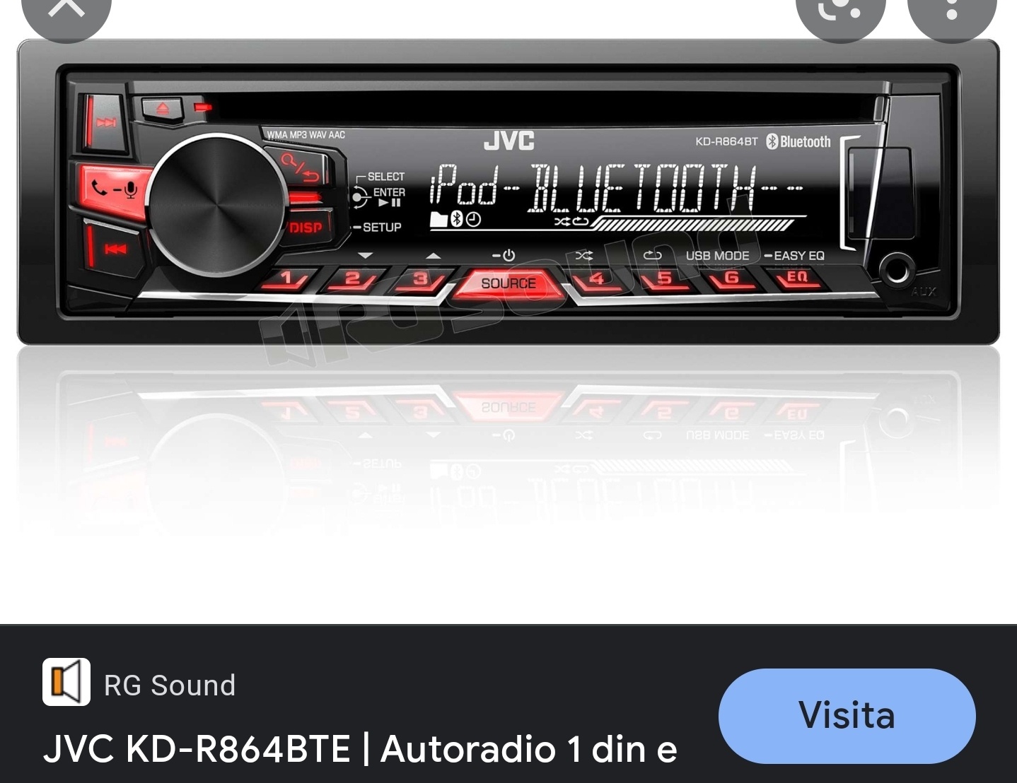

Ciao, allora, il subwoofer l'ho detto è un Pioneer TS-WX300A, mentre l'autoradio è quella mostrata in foto, e si, ha solo una coppia di RCA.Armando Proietti ha scritto: ↑30 apr 2022, 15:48 Ti ci vuole un amplificatore con ingresso è uscita RCA .

Re: Come si collegano subwoofer attivo+4 altoparlanti, ad un amplificatore?
Ti basta un ampli come il
ESX SXE110.2,
Hertz HCP 2x,
Ground Zero GZHA MINI TWO o
ESX QL500.2,
che hanno un ingresso RCA e uscita RCA per collegare il sub.

Risparmia i soldi degli altoparlanti posteriori e investili in butile adesivo tipo Reckhorn o simili, per trattare le porte anteriori. E cura bene l’installazione dei woofers.
Per quanto riguarda i collegamenti, affidati ad uno degli amplificatori consigliati.
Dalla sorgente andrai all’amplificatore, quindi dall’amplificatore al sub. E gli altoparlanti anteriori li collegherai all’ampli. Quelli posteriori li lasci collegati alla sorgente, lasci quelli che ci sono ora e li AZZERI con il fader. Sempre che l’uscita pre non faccia capo agli altoparlanti posteriori. Allora, scollegali e basta.

Ti ringrazio per le dritte, andando sulla tua stessa linea d'onda per gli amplificatori, credo di aver scelto Audio System CO-100.2, se per te è approvato prendo questo haha. Una domanda, leggendo la scheda tecnica i miei altoparlanti Hertz sopportano 80w rms, questo ampli ne eroga fino a 100; ora, come faccio a non bruciare(?) gli altoparlanti ? Lo capisco ad orecchio quando alzo sempre di più il volume ed il suono comincia a distorcersi?BrividoSonoro ha scritto: ↑1 mag 2022, 17:34 Ti basta un ampli come il

L'audio system va bene per il tuo sistema, per la messa a punto c'è già una discussione che ti invito a leggere:
