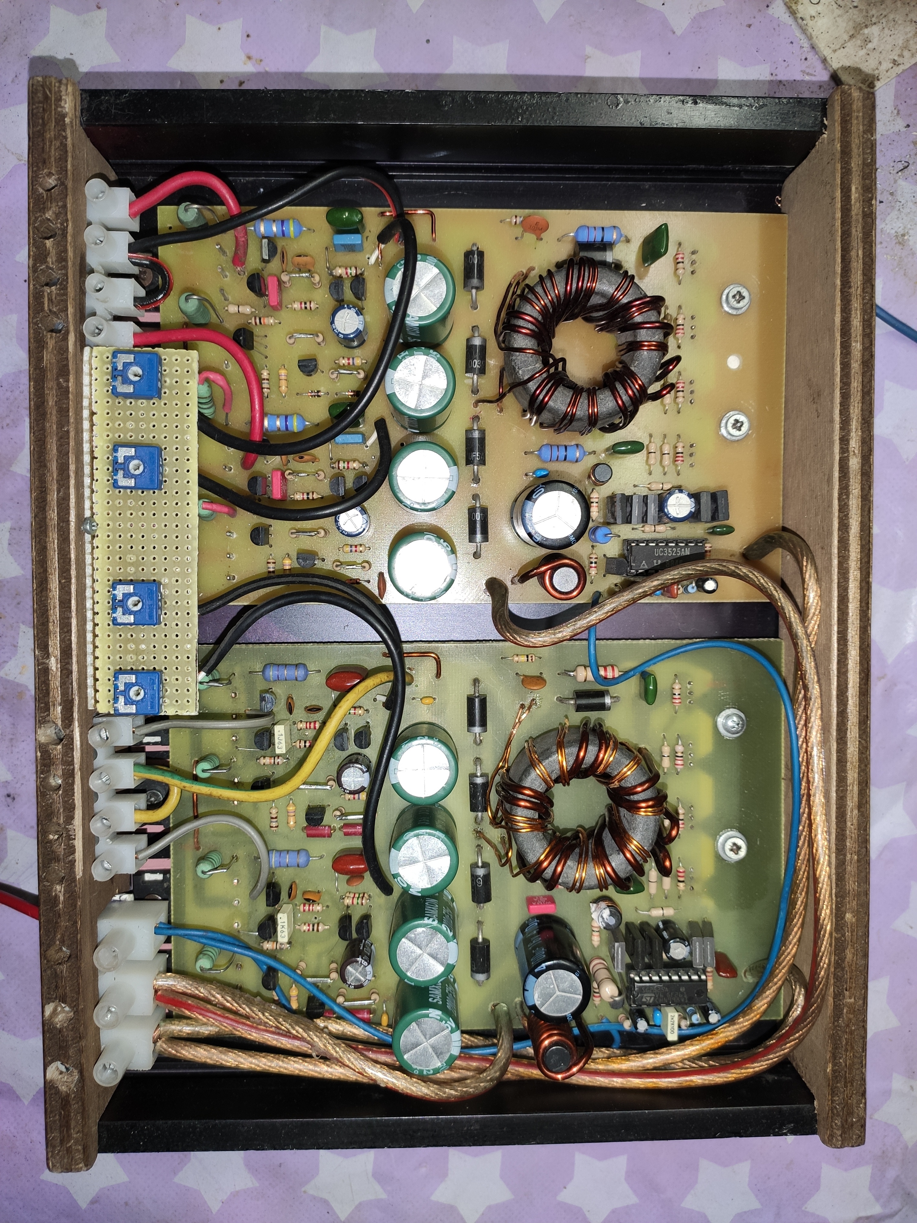

Complimenti per le tue realizzazioni, lavori splendidi![]()

Grazie dei complimenti.
