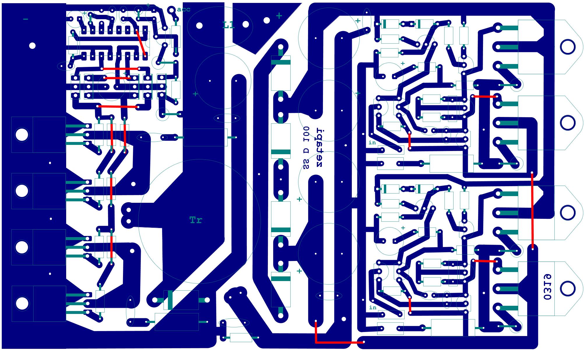

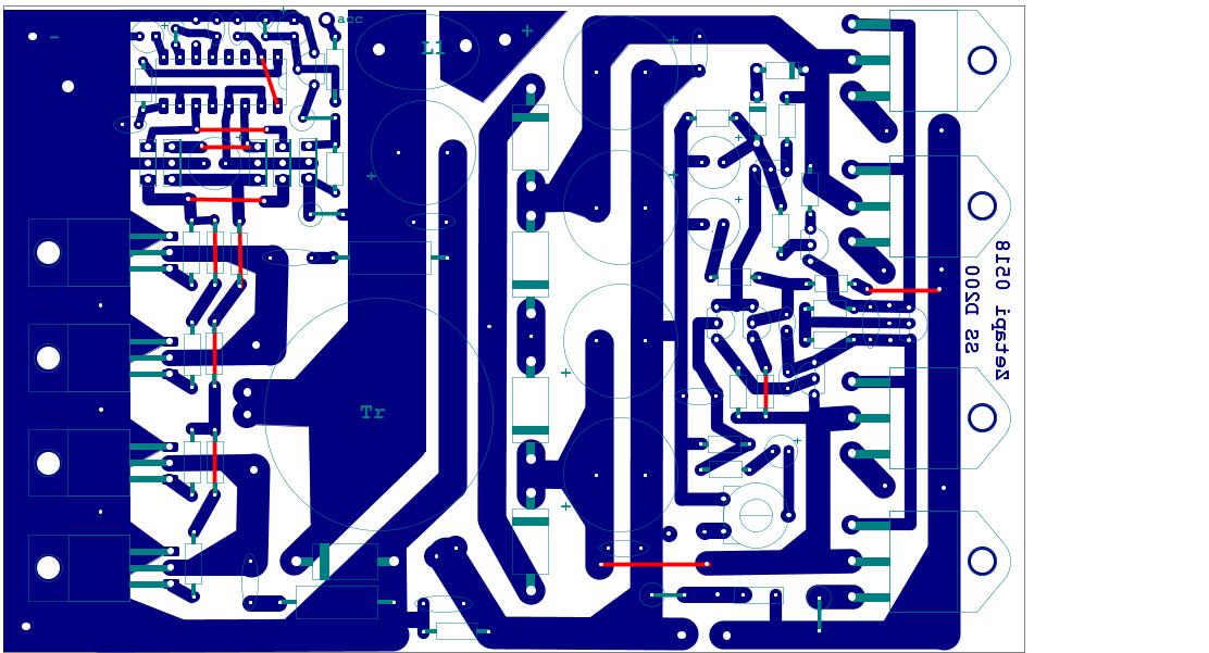

un altro modesto omaggio a una coppia di eccellenti amplificatori del grande Nelson Pass: soundstream D100 e D200 (prima serie, ovviamente).
insieme alle foto allego le immagini dei circuiti stampati (lato rame e componenti), nel caso qualcuno volesse costruirseli.
(solo gli ampli rispettano fedelmente il circuito elettrico degli originali D100 e D200. gli alimentatori sono il classico switching con sg3525 non stabilizzato).
dimensioni reali degli stampati 10x16 cm.
lato rame D200
lato rame D200
lato componenti D200
lato rame D100
lato rame D100
lato componenti D100
D200
D200
D200
D200
D100
D100
soundstream_d200_sch.pdf
schema D200

non ho fatto nessuna misura oltre a quelle necessarie per verificare il buon funzionamento elettrico.
ho seguito scrupolosamente lo schema ed ho selezionato l'hfe dei transistor di segnale per un valore superiore a 100 e il più possibile simile tra loro, sopratutto quelli del differenziale di ingresso.
gli ampli funzionano perfettamente e sopratutto suonano molto bene, in modo simile agli originali.
la stessa cosa si è verificata anche con lo zapcone.
nonostante l'alimentatore diverso e i componenti attivi e passivi sicuramente non uguali agli originali di trent'anni fa, il suono non è cambiato più di tanto, il carattere rimane fondamentalmente lo stesso.
cambia magari un po la trasparenza, o l'apertura e la profondità dell'immagine, ma l'ampli è quello.
di misure sinceramente non ne vedo la necessità, se non per curiosità personale, ma è il suono l'unico parametro che conta veramente e quello dice che il lavoro è fatto bene.
