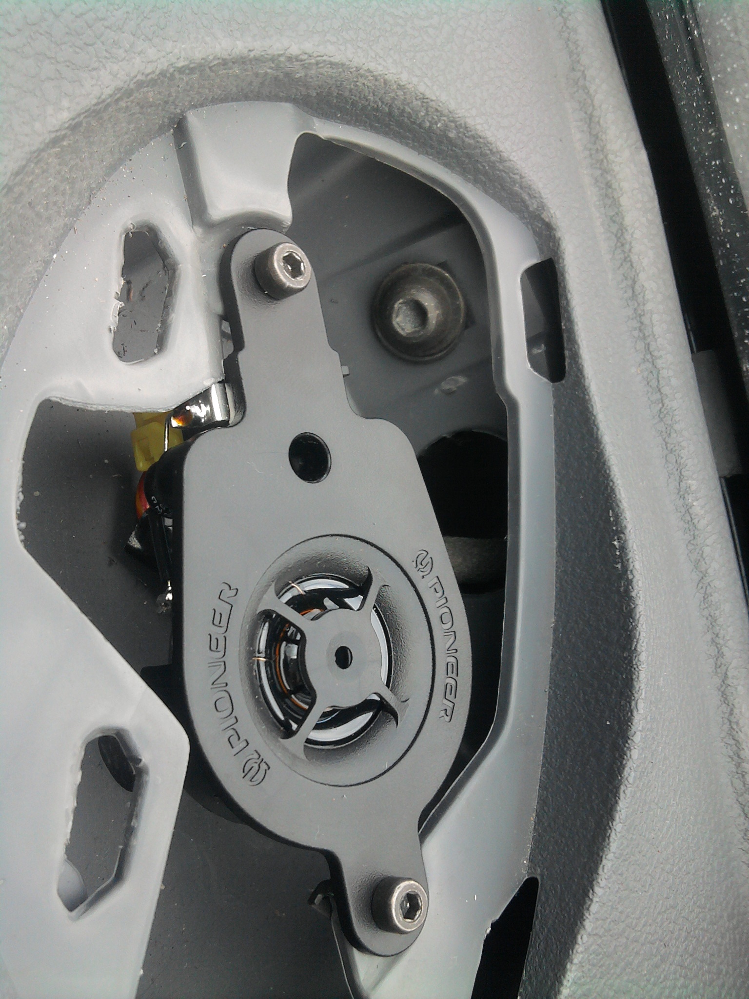

(vedi foto dove vorrei inserire il nuovo tweeter) Tutto ciò perché vorrei risparmiarmi di montare il crossover. Che da quanto capito se lo utilizzassi poi del vecchio tweeter non dovrei sfruttare nulla. Però dovrei far passare i fili tra la portiera (dove è presente il woofer) e il cruscotto in alto (dove è presente il tweeter). Trattasi di fiat brava.

Pure io lascerei gli altoparlanti originali se non hai intenzione di amplificare ma una piccola modifica la proverei.
Prova a inserire delle rondelle a zeppa sotto il tweeter in modo da angolare leggermente il tweeter verso di te
Puoi anche farla con un pezzo di plastica.

Ma non sono gli altoparlanti originali.
Avete mai visto dotazioni OEM con il marchio Pioneer?
A meno che la foto sia non della macchina in questione.
A ogni modo, quella predisposizione a cruscotto sembra idonea per un ellittico 4x6, poi c'è la predisposizione a portiera che se non ricordo male è per un 13cm.
Quindi sarebbe opportuno andare a vedere cosa c'è in porta.
Poi, sicuramente, PRIMA di cambiare altoparlanti, amplificare, e vedere come rende.
Non capisco bene anche il "problema" di cablare: i cavi sdoppiati tra cruscotto e porta ci sono già per forza, se a cruscotto c'è un tweeter, il Pioneer della foto o qualsiasi altro...
In caso poi di cambio altoparlanti, cercherei di mettere a cruscotto un coassiale di pregio tipo Macrom 54.10 o un full-range.
O, se le esigenze sono modeste, anche semplicemente un 4x6 di buona qualità.
E in portiera probabilmente si riesce ad adattare un 16cm, opzione peraltro come di consueto da scegliere SOLO in unione ad adeguato trattamento della portiera stessa.

Non avevo fatto caso al tw Pio
sembra quello del kit TS-D65C

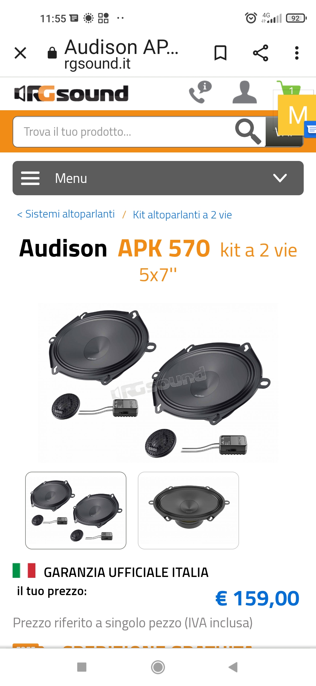

Se monta gli APK570 che ha indicato @Armando Proietti , il woofer va sicuramente diretto e sul tweeter c’è un crossover che puó stare probabilmente dentro l’alloggiamento del tweeter, a giudicare dalla foto messa da @davmarc .
Quegli altoparlanti sono concepiti per lavorare così. Come i woofers Audison che avevo io inizialmente sulla Panda: senza passa basso.
Con quel kit, si sfrutterebbeal massimo la predisposizione, senza modifiche l’alloggiamento originale in portiera. Unica cosa, sarebbe opportuno fare il trattamento acustico con butile alluminato, come detto da @Dude .

Aggiungo che sarebbe una pessima idea togliere i tweeter posizionati in alto per inserire dei coassiali in basso sulla portiera, perderesti gran parte del suono del tweeter, e come ti hanno detto, ci perdi anche sui suoni bassi, perché un woofer li riproduce meglio.
Ma forse non ho capito bene cosa intendi farci.

Non toglierebbe i tw.BrividoSonoro ha scritto: ↑14 mar 2022, 21:27 Aggiungo che sarebbe una pessima idea togliere i tweeter posizionati in alto per inserire dei coassiali in basso sulla portiera, perderesti gran parte del suono del tweeter, e come ti hanno detto, ci perdi anche sui suoni bassi, perché un woofer li riproduce meglio.
Escluderebbe quello del coassiale (usando solo il wf) e terrebbe quello che già ha. (Mostruosità comunque la rigiri…..)
Re: Installazione consiglio
Io continuo però a non capire qualcosa: le 5x7 dove sono, in porta?Alessio Giomi ha scritto: ↑14 mar 2022, 21:33Non toglierebbe i tw.BrividoSonoro ha scritto: ↑14 mar 2022, 21:27 Aggiungo che sarebbe una pessima idea togliere i tweeter posizionati in alto per inserire dei coassiali in basso sulla portiera, perderesti gran parte del suono del tweeter, e come ti hanno detto, ci perdi anche sui suoni bassi, perché un woofer li riproduce meglio.
Se la.risposta è sì, "ha senso" il discorso di escludere il suo tweeter, nell'ipotesi di mantenere il tweeter Pioneer a cruscotto.
Poi vabbè, confermo che sia cmq una mostruosità, ci si domanda per quale motivo uno debba prendere un coassiale per poi usarlo solo parzialmente, quando otterrebbe molto miglior risultato con un mid-woofer vero, ben più specializzato e senza spendere di più.
Ma se le prende gratis... sono scelte, e pure di quelle difficili da mettere in discussione, quando le premesse sono modeste e il budget stringato.
