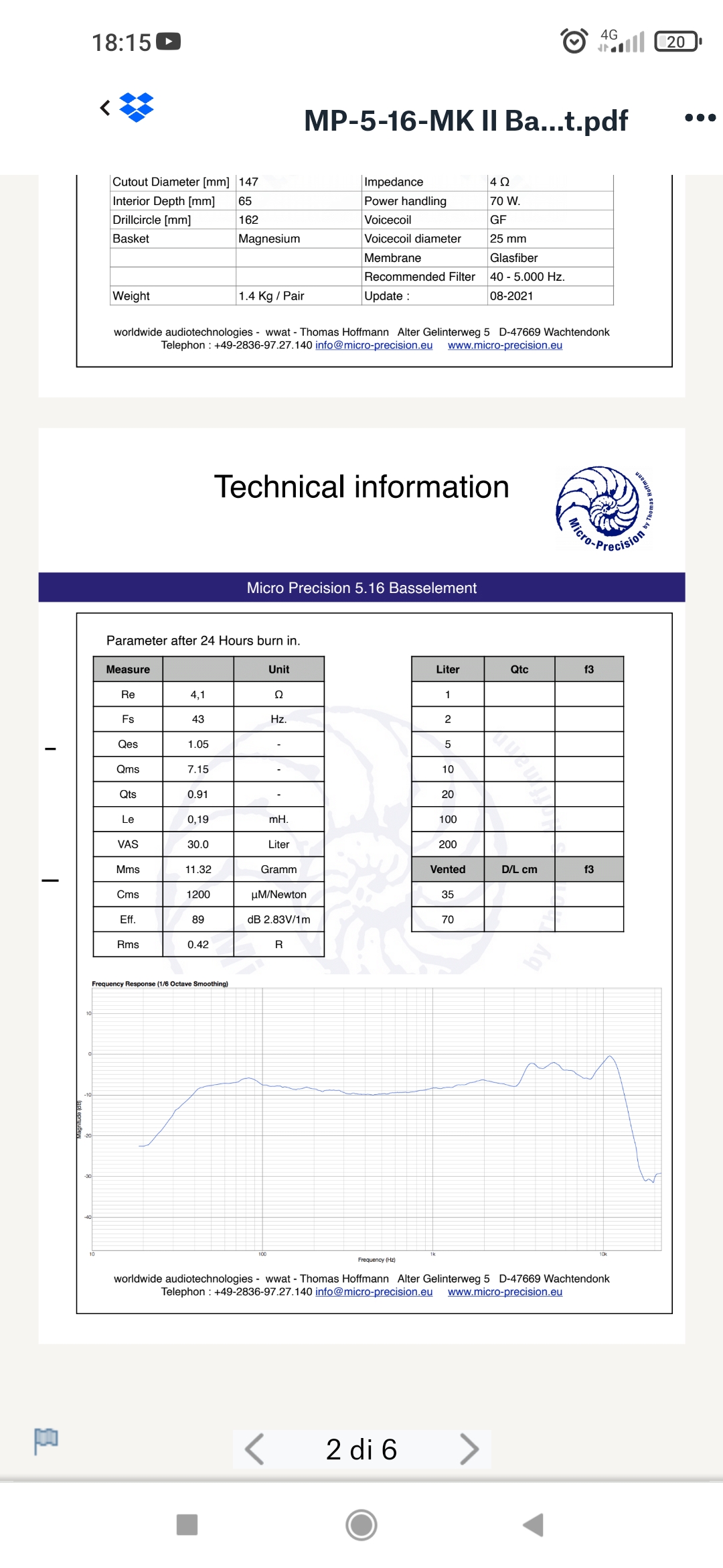

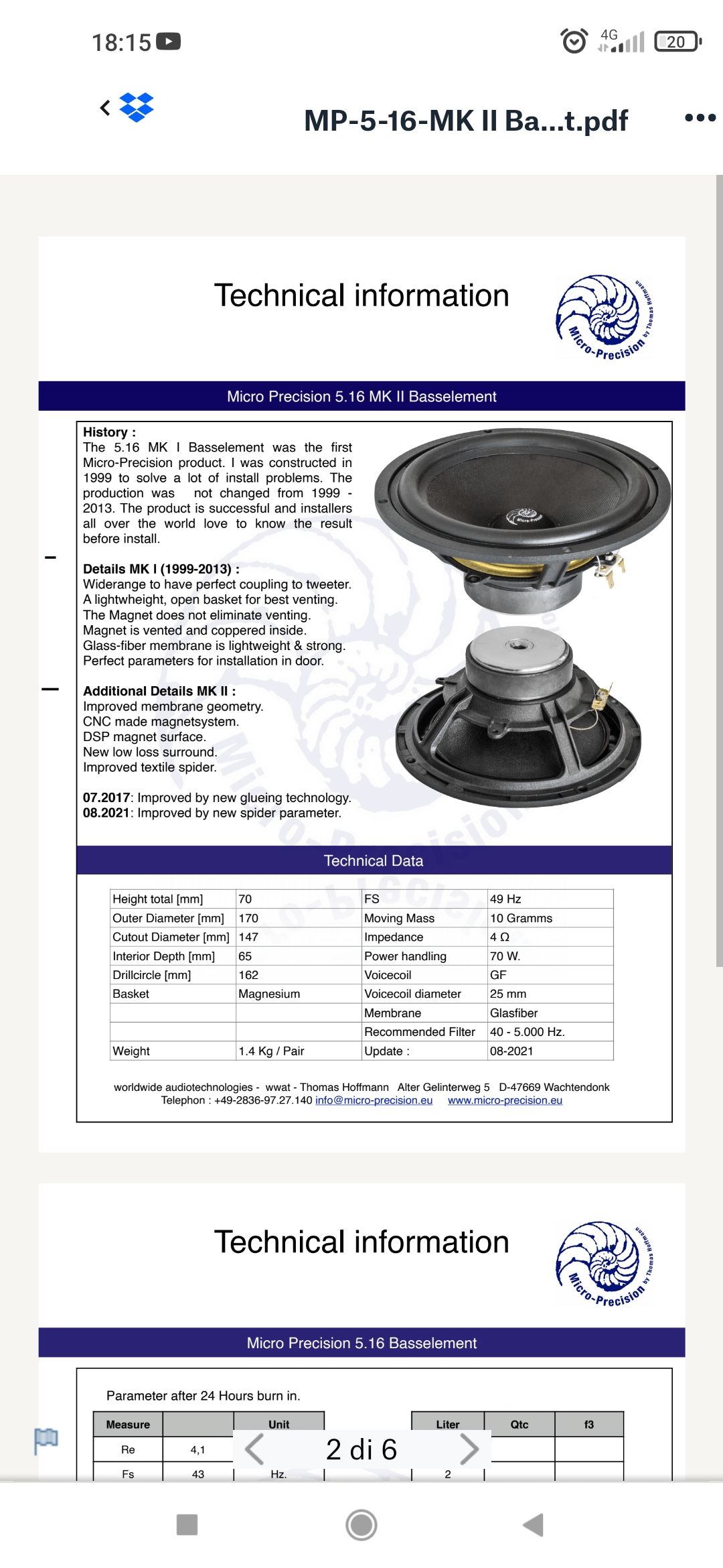

Re: Miglioramento impianto auto
Quindi sei orientato nel tutto e subito.
Io per quello che riguarda i woofer non avrei incertezza ora come ora.
Prenderei quelli che ho io e glieli farei montare.
Anche perché anche quelli che ti ha proposto lui non sono sicuramente al altezza dei 5.16.
E costano più di questi Poi ci puoi abbinare i 5 28 Vedi che discesa in frequenza è che bel suono.
Per ordinarli devi contattare su Facebook direttamente il proprietario
Thomas Hoffmann e chiedergli in inglese meglio in tedesco il prezzo.
