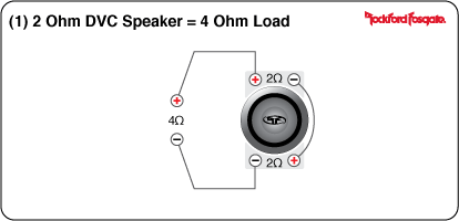

La tua sorgente dovrebbe avere una singola uscita sub (1 connettore RCA). Prendi un semplice sdoppiatore ad Y se l'amplificatore che userai necessita di entrambi gli ingressi, In alcuni casi per il collegamento mono (bridge) su alcuni amplificatori basta un solo ingresso RCA. Quindi se prima non definisci cosa ci colleghi non sai di cosa hai bisogno. ;)
Anche se il sub e' doppia bobina se vuoi puoi farlo lavore on un singolo cavo, fai un ponte ai capi "+" e "-" delle due bobine, ed il cavo segnale lo colleghi al positivo rimasto libero di una bobina ed al negativo dell'altra. Guarda la foto sotto come esempio
In questo esempio le singole bobine sono da 2 ohm, quindi l'ampli lavorera' a 4 ohm, e quasi certamente non ci sono problemi perche' un po' tutti gli ampli lavorano in bridge a 4 ohm. Per il corretto collegamento serve quindi sapere che ampli ci andrai a collegare ed il valore nominale delle bobine.
