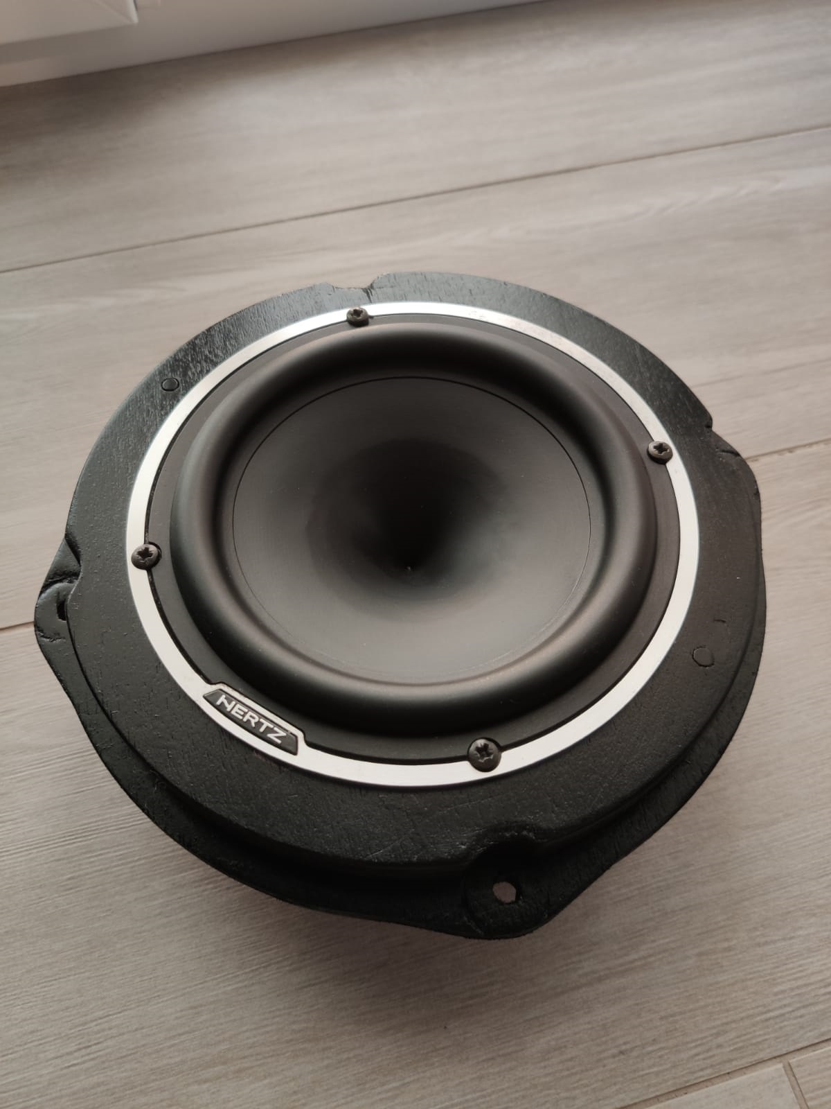

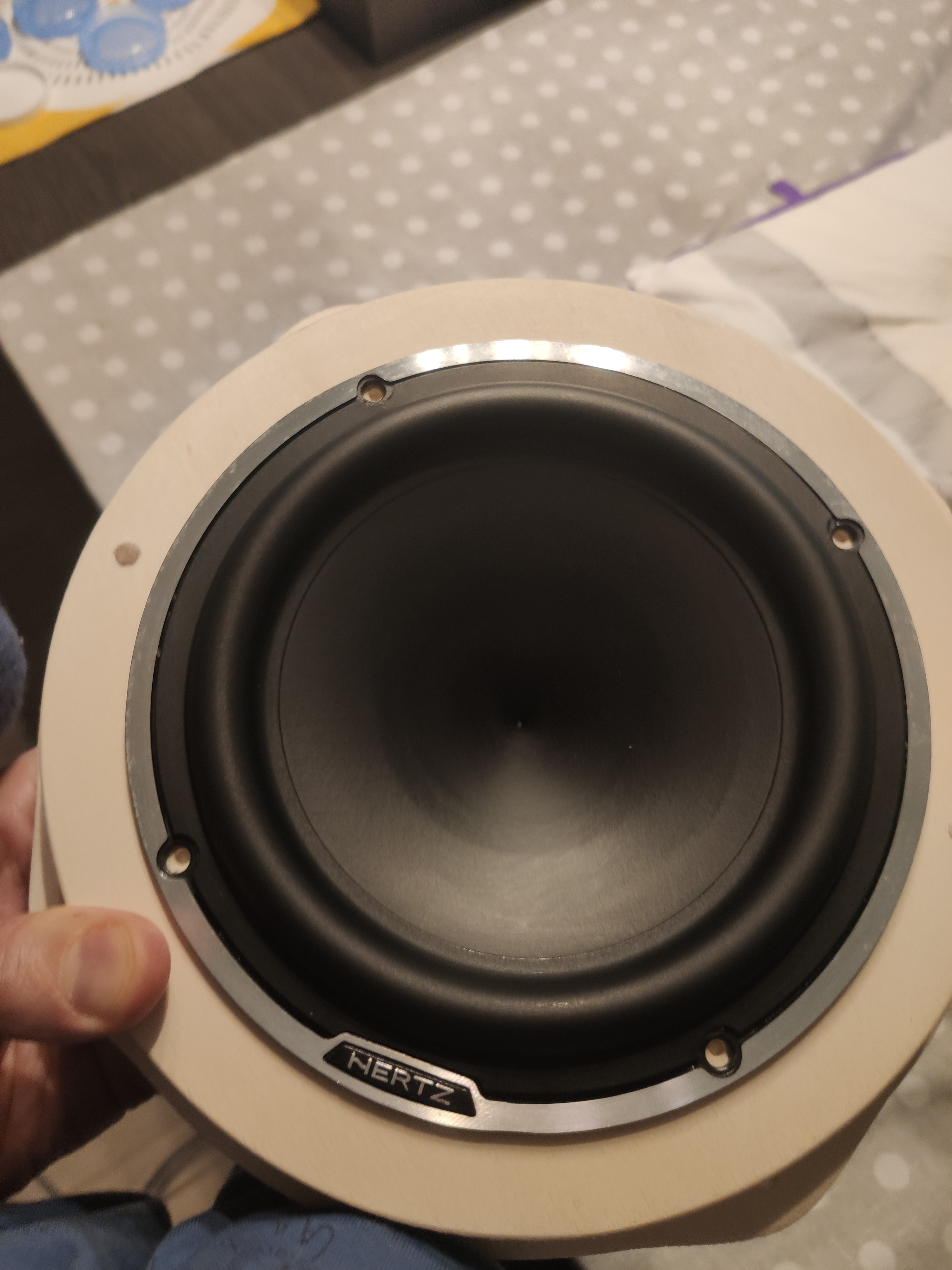

Supporti in compensato fatti su macchina a controllo numerico da un collega

Per quanto riguarda i supporti. Sono perfetti ma forse non definitivi. il mio collega si è divertito a farmeli e ora stiamo valutando l'idea di rifarli inclinati. Devo solo ridisegnare il tutto al cad e verificare gli imgombri. Forse riesco a dare 10-15° di inclinazione. Per quanto riguarda il cablaggio dei woofer sono tentato di sfruttare il cablaggio originale, prelevandolo dalla sorgente, entrando nell'amplificatore e poi ricongiungendomi al collegamento originale (usando un cavo in/out tipo quello di audison). Per i tweeter anteriori e subwoofer invece devo andare con cablaggio indipendente da 2.5mm^2.

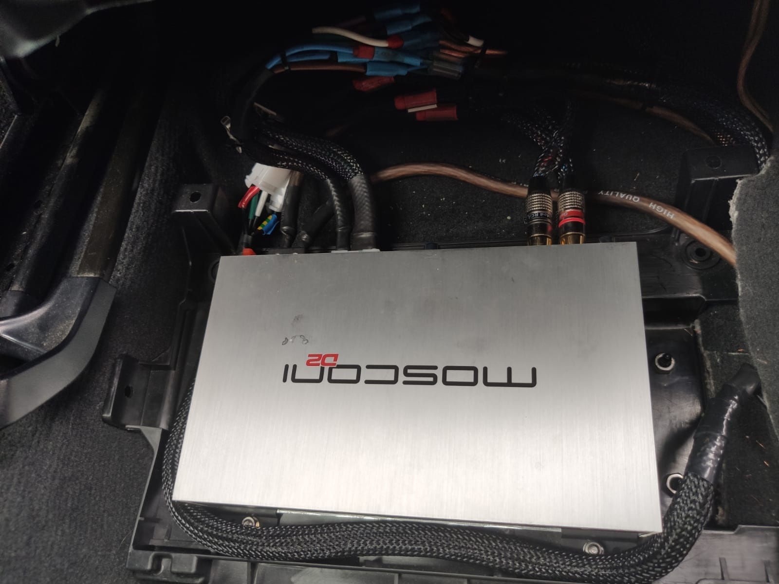

Buonasera,
causa neonato e poco tempo da quando sono neo papà, sono riuscito a stento a completare il cablaggio di tutta l'attrezzatura. Devo essere sincero. E' stato un lavoraccio poiché è la mia unica macchina e quindi non avendo un box sotto casa ero costretto a piccoli interventi/cablaggi alla volta.
Le attività HW sono state:
1) Montaggio di una prolunga quadlock da cui prelevare i segnali di uscita dell'amplificatore (Fronte anteriore sx + dx e Subwoofer)
2) Cablaggio dei 4 cavi (twistati da me) dalla sorgente al MOSCONI posto sotto al sedile guida
3) Cablaggio di 12 cavi in uscita dall'amplificatore ai diffusori
4 cavi diretti al subwoofer (è un doppia bobian 8+8ohm)
4 cavi diretti ai tweeter
4 cavi che si innestano alla prolunga quadlock. In questo modo ho sfruttato i cavi originali audi e non mi sono dovuto preoccupare di cablare i cavi in portiera
4) Cablaggio 12v + Massa. Avendo l'amplificatore sotto il sedile mi è venuto un cavo di alimentazione corto e ho tenuto il 6AWG che avevo-> Forse faccio upgrade a 4AWG
5) Installazione dei tweeter ML 280.2 su montanti usando predisposizione degli originali
6) Installazione dei woofer ML1600.2 su portiera precedentemente trattata e su supporti mdf da 30mm di spessore
7) L'amplificatore è stato posizionato su basetta originale audi e relativa copertura. Tale gruppo è usato per l'amplificatore B&O e mi è tornato utile perchè la soluzione con copertura permette di nascondere totalmente l'amplificatore.
Al momento però nascono i miei primi dubbi.
1) Il subwoofer non è il massimo ed è quello della serie B&O usato da audi sulla versione amplificata. E' un doppia bobina da 8+8ohm che al momento ho montato non a ponte. In pratica uscita 5(+ e -) su una bobina e uscita 6(+ e -) su altra bobina. in questo modo dovrei erogare 40W a bobina visto che l'amplificatore è 80W su 4ohm.
Secondo voi lo dovrei tenere così o dargli maggiore forza mettendo a ponte. In questo modo l'impedenza scenderebbe a 4ohm e l'amplificatore erogherebbe 215W.
Ora lo sento un pé smorto a dire la verità, forse per l'elevata impedenza.
2) Le altre 4 uscite amplificate sono così ripartite:
a) Uscita 1 e 2 - Tweeter
b) Uscita 3 e 4 - Woofer
Il miscelatore eroga il 100% su tutte e 4 le uscite. per cui i tweeter si pappa 80W e idem i woofer. Ha senso secondo voi o dovrei ridurre l'uscita ai tweeter. Vedo che spesso sui woofer si usa qualche uscita a ponte (es. audison 8.9 in cui 35W per i tw e 70W per i woofer). Avrebbe senso nel mio caso? Al momento il tutto mi sembra sbilanciato verso gli alti.
3) Prima setup sui corssover molto basilare
1)Subwoofer tagliato a 100hz (24db)
2)Wofoer tagliato alto a 80hz e 2500hz basso (24db)
3)Tweeter tagliato alto a 2500hz (24db)
può andare bene come inizio
Prossimo step.
Fare taratura GAIN. Ho provato il metodo di eta beta ma con il mio multimetro non rilevo l'uscita. Se non ho capito male devo eseguire un segnale sinusoidale da 100hz a 0db e misurare l'uscita con tutti gli altoparlanti scollegati e sorgente al 80-90%. Giusto? Nel mio caso se uso il sub a ponte devo aspettarmi (70Wx4 + 215W) quindi 29.32Vrms tra uscita 5 e 6 e 16.73Wrms sulle uscite 1/2/3/4. Mentre se lascio la configurazione non a ponte 80x6W -> 17.88Vrms su tutte le uscite . Ma stranamente il multimetro mi dà valori molto bassi (sotto il volt). A breve proverò con un fluke professionale perchè forse la frequenza può essere decisiva per la misura. Ma è corretto quello che faccio o mi sto perdendo qualche punto?
A seguire inserirò i ritardi temporali con le misure fatte col metro come prima bozza
Grazie mille a tutti

Re: Upgrade audi a3 8V - Kit 3 vie
Per quanto riguarda il sub, se è un 8+8 ohm metterei le bobine in parallelo ed i due canali che attualmente lo pilotano, a ponte.
Finché non installerai un ampli dedicato per il sub, puoi ottenere qualcosa in più, complessivamente, direi.
Per quanto riguarda la troppa presenza della gamma alta, considera che i tweeters sono normalmente più efficienti dei woofers anche di quei 3/4 db. Sia per ragioni di costruzione che per praticità e strategia di installazione. Quindi è del tutto normale che in fase di taratura tu debba attenuare il livello di uscita delle vie dedicate. E considera che 3 db di attenuazione equivalgono alla metà della potenza fornita. Quindi, tutto normale.
Per quanto riguarda la regolazione del livello di ingresso, io guarderei più che altro le indicazioni del software Mosconi. Che avrà certamente una indicazione del livello di picco ed un allarme per la saturazione dei convertitori. Perchè non hai a che fare con un amplificatore lineare. Ma con un convertitore A/D. Poi, una volta trasformato in digitale, il segnale non ha più un'attinenza "lineare" con il segnale di uscita che misurerai sui morsetti. Specie se poi questi segnali vengono filtrati dal software.
Inoltre, dovresti prima rilevare l'equalizzazione fissa della sorgente di serie, che sarà SICURAMENTE PRESENTE (cose ampiamente documentate anche su questo forum, in particolare vedi il topic della Golf di @The_Bis per le VW), quindi devi adottare, per la eventuale regolazione, la frequenza maggiormente esaltata. Che non è necessariamente quella meglio letta dal tester. Questo, per avere la certezza di non clippare i convertitori su una frequenza diversa da quella che hai usato per fare la misura, che magari è attenuata dalla sorgente, rispetto ad altre.
L'ideale è usare la registrazione su file di una sweeppata anche veloce. E usare il software per visualizzare il clipping. La cosa che purtroppo non riesci a vedere, senza fare una misura con l'oscilloscopio, è a che livello clippa l'uscita della sorgente. Che sarebbe utile per capire effettivamente a che livello regolare il volume, per effettuare la taratura.
Per quanto riguarda le frequenze di incrocio, sicuramente saranno da aggiustare in fase di taratura. In particolare, sul lato sinistro probabilmente dovrai far salire un po' il woofer rispetto al lato destro. Ed in funzione di quanto sono incassati i tweeters, potresti dover alzare i tagli per diminuire l'interazione con la struttura della griglia, tendenzialmente maggiori mano a mano che si abbassa la frequenza. Ma chiaramente servono delle misure. Così pure per valutare la somma in fase dei woofers con il sub. Anche in quel caso, potresti dover spostare il passa alto di uno dei due woofers per il fatto che la posizione di ascolto è asimmetrica.
Comunque, buon lavoro!

Grazie mille Ozama per la tua risposta. Cerco di risponderti ad ogni punto anche per aiutare altri utenti. Il lavoro è ancora lungo e spero di riuscire ad imparare qualcosa da questa esperienza. Il forum in questo mi sta aiutando molto.ozama ha scritto: ↑2 lug 2021, 8:00 Per quanto riguarda il sub, se è un 8+8 ohm metterei le bobine in parallelo ed i due canali che attualmente lo pilotano, a ponte.
Finché non installerai un ampli dedicato per il sub, puoi ottenere qualcosa in più, complessivamente, direi.![]()
Per quanto riguarda la troppa presenza della gamma alta, considera che i tweeters sono normalmente più efficienti dei woofers anche di quei 3/4 db. Sia per ragioni di costruzione che per praticità e strategia di installazione. Quindi è del tutto normale che in fase di taratura tu debba attenuare il livello di uscita delle vie dedicate. E considera che 3 db di attenuazione equivalgono alla metà della potenza fornita. Quindi, tutto normale.![]()

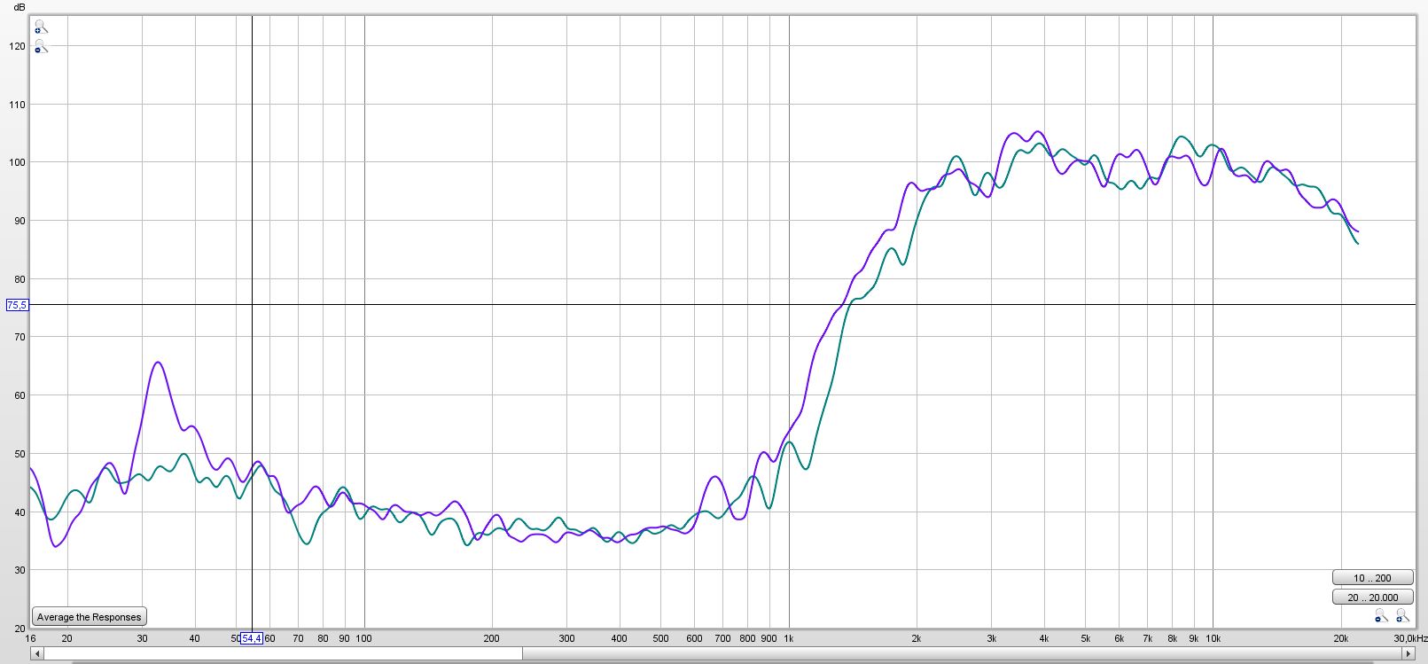

Comunque, buon lavoro!![]()

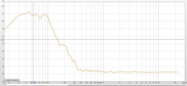

1)SUBWOOFER -> Domani o domenica se riesco metto le bobine in parallelo e vedo di testarlo a ponte. Soluzione secondo me che meglio si adatta come carichi e potenza a disposizione.
2) GAIN -> Per quanto riguarda il gain ho la procedura prevista da mosconi non mi è chiara solo nella parte finale.
Loro parlano di usare la loro traccia Pink Noise, impostare al massimo il volume e di ruotare la manopola del gain fino all'identificazione del clipping (led che lampeggia). Fin qui tutto chiaro e anche abbastanza preciso visto che il DSP rileva da solo il clipping. Dopodichè mi dice abbassare il gain fino al completo spegnimento del led che segnala il clipping. Fin qui perfetto. Poi mi fa impostare crossover e il volume della sorgente al 70-75%. Correggere il gain nuovamente fino al rilevamento della distorsione del suono. Quest'ultimo processo mi sembra poco preciso perchè affidato all'orecchio dell'ascoltatore. Il metodo fornito da ETA BETA e da alcuni siti (JL audio) con il multimetro mi sembrano più precisi e "scientifici". Proverò entrambi i metodi e magari cerco di capire se ci sono differenze evidenti. Alla fine potrei anche essere un pò più cautelativo.

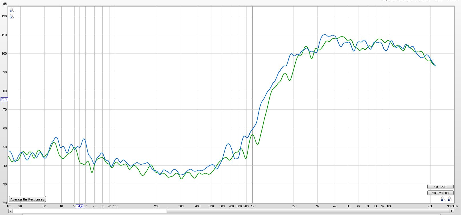

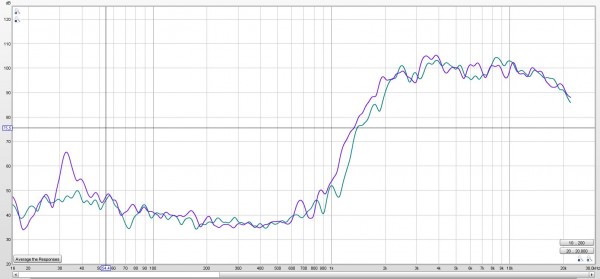

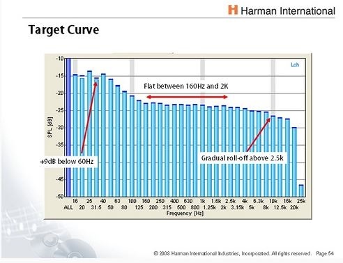

3) De-equalizzazione -> Qui vengono le note dolenti perchè la mosconi permette di modificare il segnale in ingresso, ma non dispongo di un oscilloscopio con cui misurare il segnale in ingresso ne il dispositivo permette una procedura automatica di correzione . Ho visto e letto la discussione di @The_Bis e della sua Golf. Secondo me golf e audi condividono la stessa centralina e quindi secondo me è verosimile pensare che i segnali in uscita siano uguali. Esteticamente il MIB Golf ed Audi sembrano identiche, così come il numero di tacchette di regolazione volume (30).
Io azzarderei ad usare i filtri proposti da @The_Bis
Filter 1: ON PK Fc 20.00 Hz Gain 5.00 dB Q 1.400 (questo filtro per cercare di recuperare qualcosa sui bassi)
Filter 2: ON PK Fc 99.90 Hz Gain 5.10 dB Q 2.961
Filter 3: ON PK Fc 240.0 Hz Gain 5.10 dB Q 2.292
Filter 4: ON PK Fc 1349 Hz Gain 3.90 dB Q 3.305
Filter 5: ON PK Fc 7028 Hz Gain 4.00 dB Q 1.786
Sarebbe utile capire se qualche altro utente con audi a3 (Muse90) che ha l'audison si ritrova con quanto segnalato da The_Bis e se può girarmi la sua curva di de-equalizzazione.

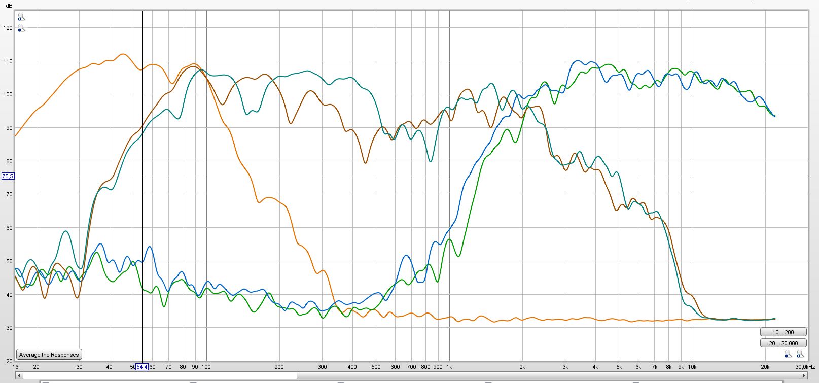

4) Taratura-> Ho ordinato un microfono Behringer ECM8000 e una scheda U-PHORIA UM2 per iniziare a fare le prime rilevazioni. A differenza dei microfoni usb dovrei riuscire a calcolare meglio i tempi di volo. Sto leggendo i thread relativo alla calibrazione con RTA così da buttar giù qualche analisi e apprendere quanto più possibile le nozioni necessarie. Al momento rilevo una vibrazione della portiera dx in alcune situazioni(ma può essere anche qualche cavo lasciato volante) ed una eccessiva presenza di alti e uno sbilanciamento verso sx del suono. Credo sia normale per quanto detto da Ozama. Con il microfono spero di dare una connotazione più precisa delle mie sensazioni.
Grazie a tutti

Sull'equalizzazione della sorgente, non penso che sia infatti la stessa della Golf. Le auto sono diverse. Con interni diversi ed altoparlanti posizionati non nello stesso identico posto. Quasi sicuramente l'equalizzazione sarà fatta [ERRORE!!!], anche se la sorgente è identica. Come avviene per le a me più conosciute sorgenti del gruppo Fiat.

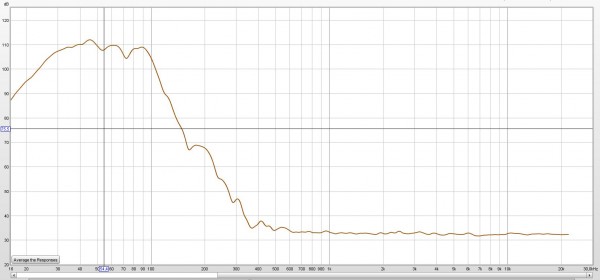

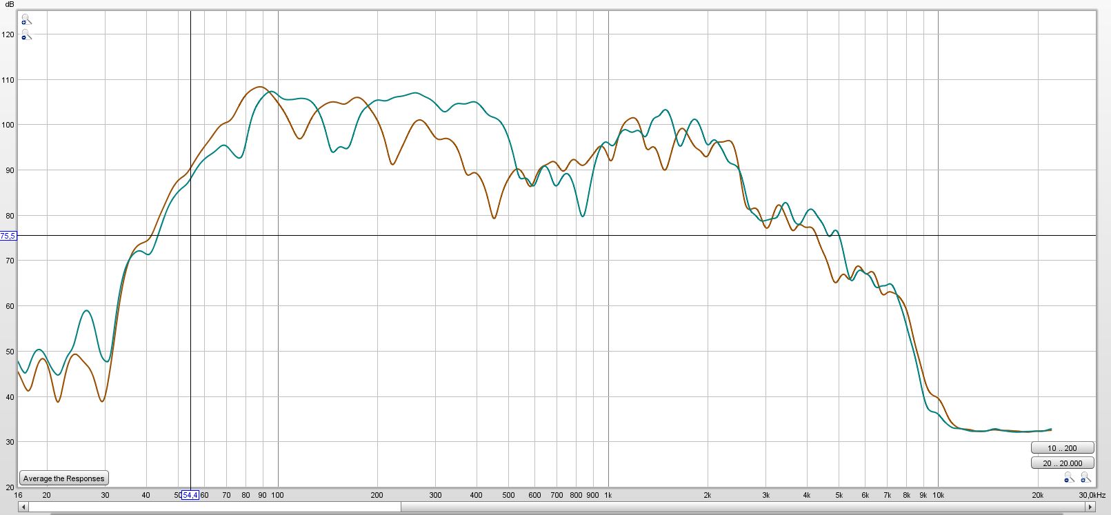

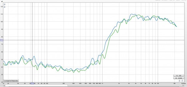

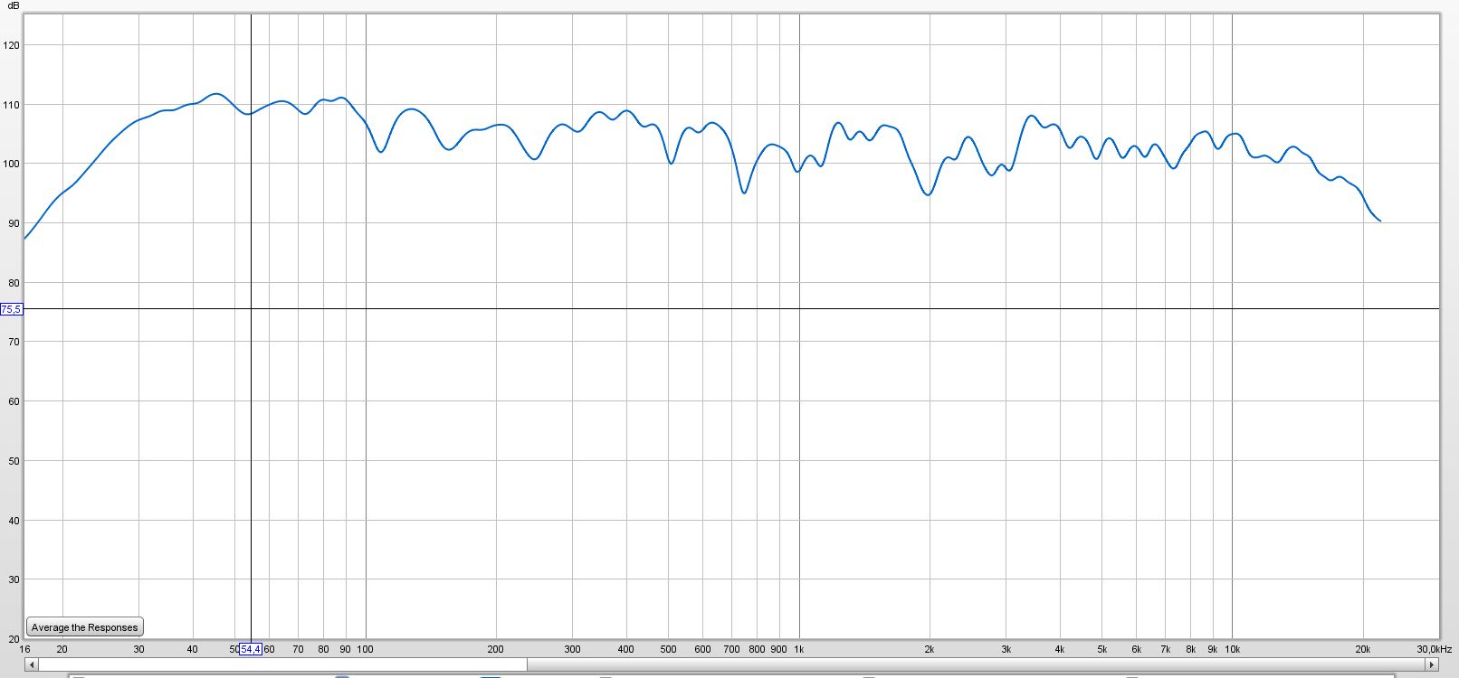

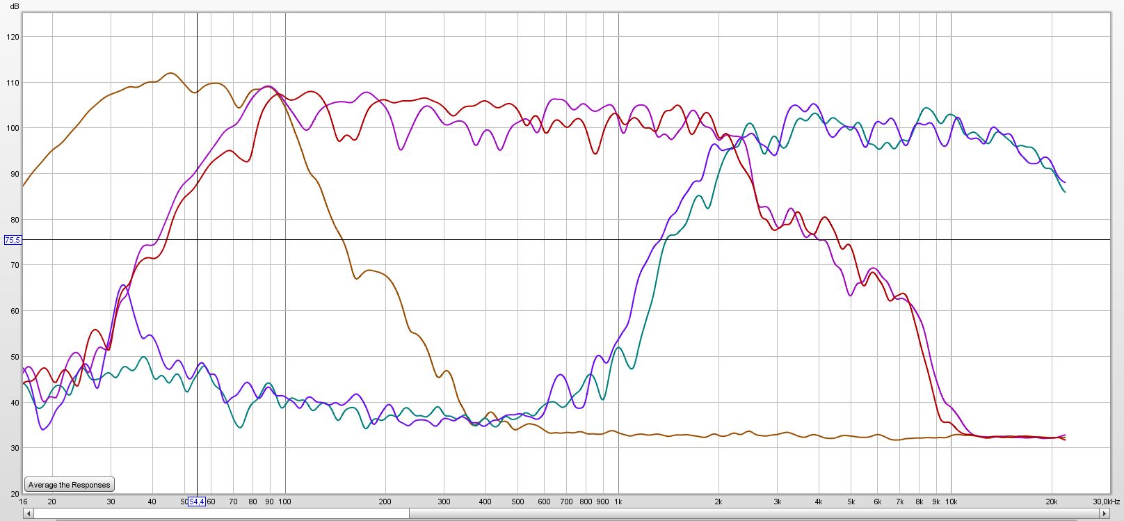

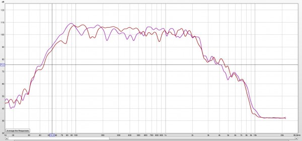

Buongiorno,
eccomi qua. Dopo tante peripezie sono riuscito finalmente a fare le prime misure in auto.
Misure fatte con REW, microfono ECM8000 senza file di calibrazione e scheda audio U-PHORIA UM2. Ho fatto la calibrazione della scheda Audio con cavo di loop per eliminare il rumore generato dalla scheda. Dopodichè ho interfacciato il programma usando l'ingresso aux della macchina. In questo modo ho eseguito tutti i test mandando lo sweep direttamente dal programma e facendo 2 letture per ciascun test
Il primo setup prevedeva:
1) Applicazione della miscellazione così riparatita: 100% di potenza sui 6 canali
2) Impostazione dei crossover per woofer, tweeter e subwoofer
3) Inserimento dei ritardi temporali
4) Nessuna de-equalizzazione, equalizzazione o attenuazione dei canali. Tutte le fasi lasciate a 0°
Tweeter Woofer Subwoofer Riepilogo Tutti i diffusori Come si vede dall'andamento generale abbiamo diversi problemi.
1) I woofer rispondono in modo diverso con attenuazioni da ambo le parti a frequenze diverse
2) Tweeter quasi allineati come risposta ma troppo presenti rispetto alla gamma media
Questo avvolora in parte la mia idea. I woofer sono troppo in basso e la gamma media necessita forse di un woofer dedicato. Un problema simile l'aveva avuto TheBis sulla sua golf. L'audi A3 ha l'alloggiamento per i medi ad un'altezza ragionevole e potrei gestire il tutto con un semplice crossover del 2°ordine. Proverei anche ad orientare meglio i woofer ma mi scoccia rifare i supporti.
Effettuando qualche attenuazione e lavorando un pò con l'equalizzatore sono riuscito a recuperare un pò sulla curva dei woofer e a ricavare un andamento più appropriato. Il suono mi convince di più e ho avuto conferma di quando percepito. Troppi bassi (in alcune canzoni al limite del fastidioso) e gamma alta troppo presente (anche in questo caso troppo accentuati).
Tweeter Woofer Subwoofer Riepilogo Tutti i diffusori Cosa ne pensate? Perplessità? Non mi massacrate
In linea di massima posso dirti BRAVO!
Ti stai muovendo bene e vedo che cominci a lavorare in modo strumentale e con un approccio sicuramente valido.
Però stai misurando senza cercare un obbiettivo specifico che ti porta a trascurare alcuni aspetti fondamentali.
Intanto la logica di fondo è quella di puntare ad una curva di risposta target di riferimento, ma con un approssimazione meno ampia. Adesso guardi grafici con passi di 10db che è un abisso.
Porta il grafico a passi di 5db e analizza singola coppia di AP (WF +TW) mettendo a confronto le curve misurate singolarmente con la somma dei due.
Poi considera che tra i 300/400hz e i 30/40hz ci dovrebbero essere tranquillamente almeno 10db di differenza.
Tu, per quello che posso vedere, stai tirando una linea dritta che rende il suono moooolto povero di corpo e sicuramente fastidioso in gamma 1000/5000.
Il SUB è tagliato DECISAMENTE troppo alto e con un volume allineato a quello dei woofer e la pendenza dei woofer è piuttosto strana.
Se mi passi (tramite forum) il file di REW con le misure fatte senza alcun intervento lato DSP provo a darci un'occhiata.

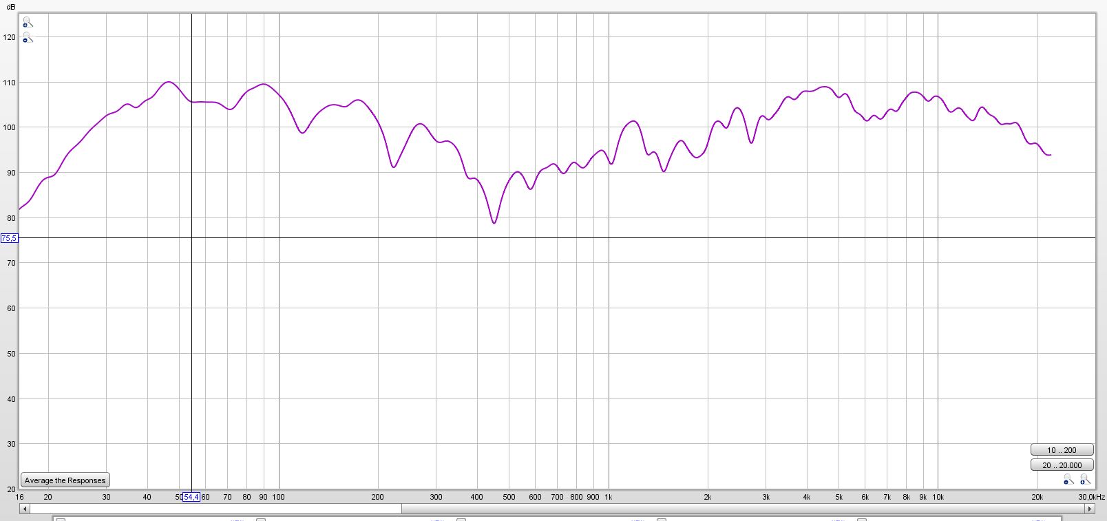

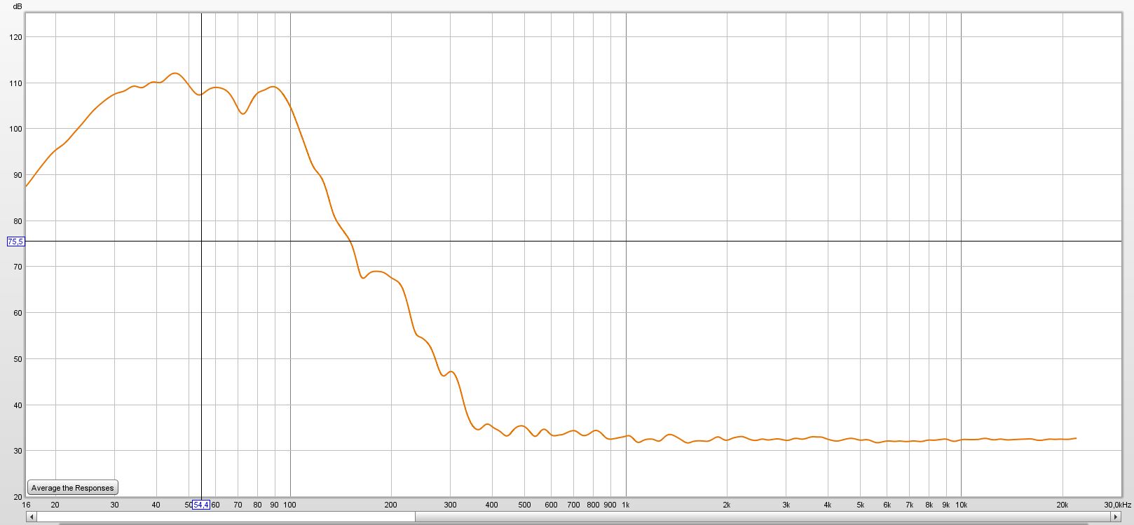

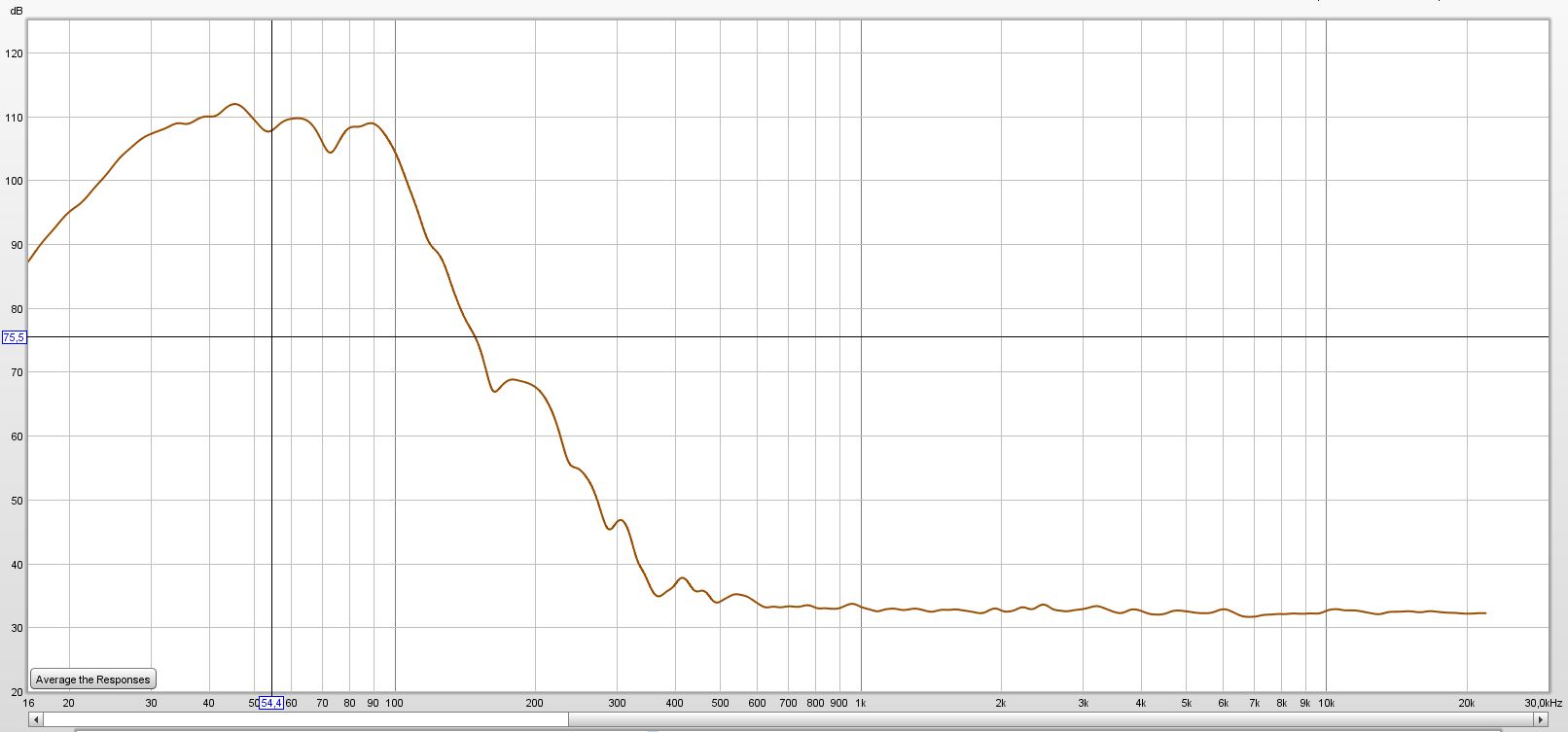

Ciao TheBis,
ti ringrazio per i suggerimenti e per il tuo supporto. Cerco di fare un pò un punto così da aiutare anche altre persone nelle mie stesse condizioni o con i miei stessi dubbi.
Per prova ho testato anche l'impianto casalingo e la differenza rispetto alla mia auto è abissale. Le curve rilevate in casa sono molto più lineari con piccolissime attenuazioni o la totale assenza di buchi o cadute a varie frequenze. Questo deve far riflettere sull'uso di un DSP su una vettura per raggiungere un ottimo risultato.
Per cui ad oggi sono più che soddisfatto della strada seguita attraverso i suggerimenti del forum e non posso che consigliare tale strada. Magari punterei su un buon usato come ho fatto io per rientrare con costi e qualità.
Per quanto riguarda la curva target in realtà non mi sono dato subito un obiettivo. Ovviamente è necessario altrimenti si naviga senza una meta. Purtroppo avevo poco tempo e dovevo restituire l'attrezzatura di misura ad un amico, per cui mi sono limitato a fare delle misure pre e post intervento per vedere gli effetti delle mie azioni. Quindi mi rendo conto che il lavoro da fare è ancora tanto.
Sul sito della harman avevo trovato come curva di target la seguente indicazione:
+9db a 60hz, scende a 0 db fino a 160hz, flat tra 160hz e 2kHz, discesa dopo i 2.5Khz
Allego una foto che magari può essere valida o utile ad altre persone. Lato subwoofer. Ora ho un taglio a 100hz con discesa a 24db. Potrei provare 48db e 80hz?
Lato midwoofer. Devo attenuare ed iniziare a livellare lato sinistro e lato destro
Lato tweeter. Devo rivedere anche qui l'attenuazione perchè rispetto ai 60hz devo avere 15db di attenuazione stando allo schema allegato sopra. Rivedendo magari le frequenze tra i 3khz e i 16khz.
Ora ho però alcuni dubbi:
1) Ho restituito il materiale al mio amico e vorrei comprarmi un microfono. Dato che il portatile serve a mia moglie per lavoro e vorrei poterci lavorare in settimana durante la pausa lavoro avevo visto il Dayotn iMM-6. Un microfono calibrato che potrei abbinare ad uno smartphone con audiotool in versione pro.
Che ne pensate? Posso nel caso usarlo anche con il Pc e REW? In questo caso avrei uno strumento più versatile e facile da portare in giro. Dai dati visti in rete ha una qualità psimile al miniDSP UMIK-1.
2) Le mie curve vengono registrate a 100db circa. E' un problema di calibrazione oppure ho testato l'impianto ad un volume troppo elevato?
3) Come posso con REW misurare i tempi di volo?
Grazie a tutti
@TheBis. Ti allego le misure fatte prima e dopo
Grazie a tutti
