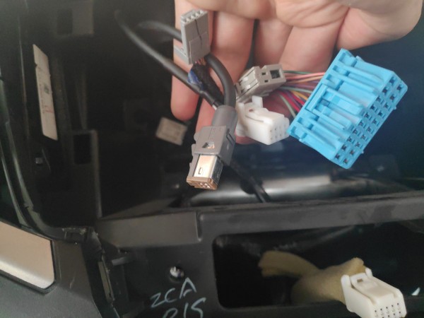

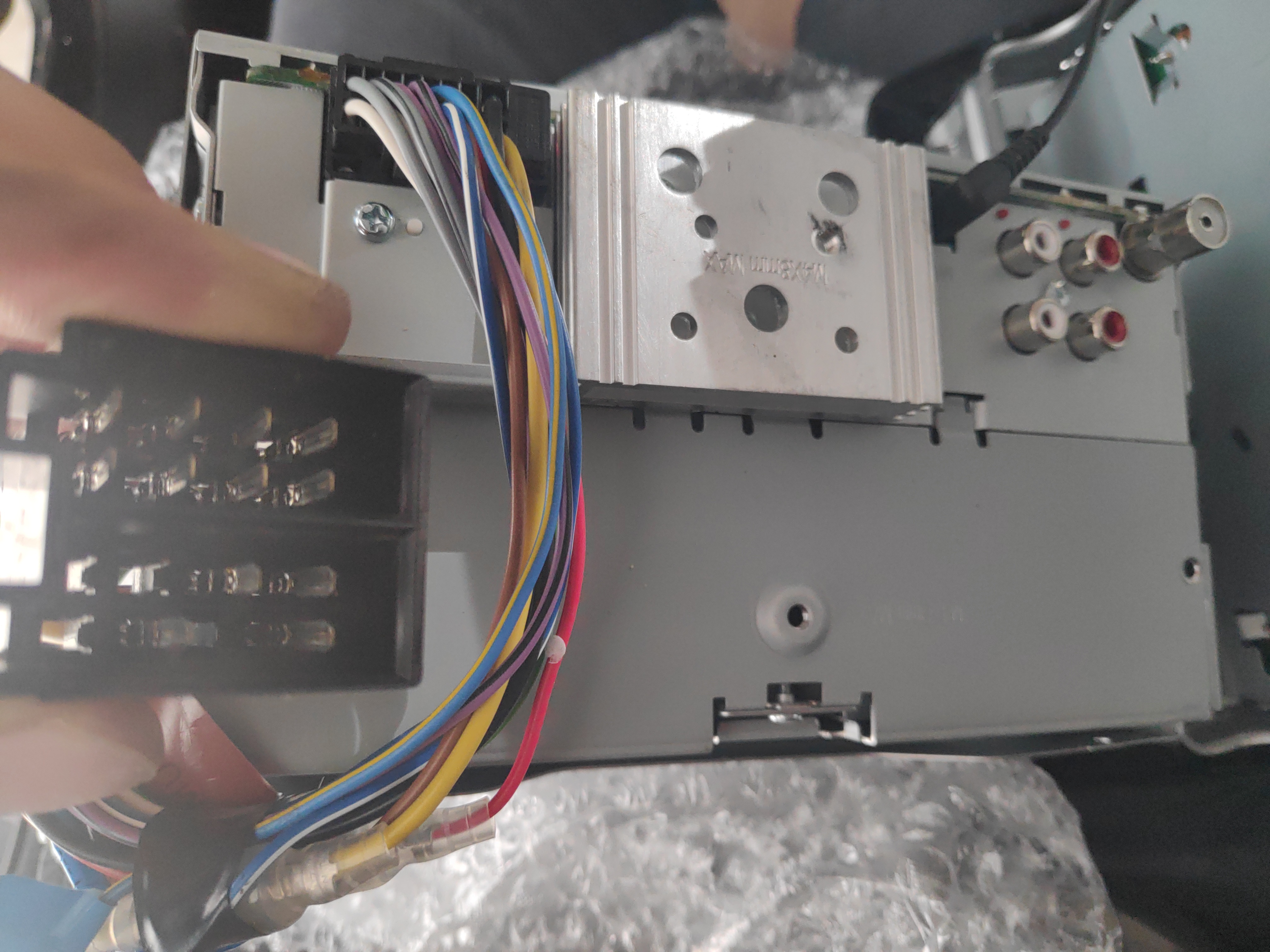

Grazie a tutti dei consigli,
Nel mentre cerco di pianificare cosa sia meglio fare per il problema vibrazioni portiere lato interno, ho acquistato radio aftermarket, una Kenwood DPX 5100bt, ha già un ISO collegato, ma manca la flangia in plastica e il cavetto dell'antenna, quest'ultimo l'ho trovato e dovrebbe andare bene, mentre la flangia la trovo in siti improbabili ad es. joom o un sito indiano oppure su aliexpress, mentre su eBay i prezzi lievitano. Il problema è che sembra ci siano 2 versioni, le misure che devo verificare sono le cornici lato interno in modo che siano le stesse di quelle della radio giusto?
Sorgente serie
Sorgente serie
Sorgente after
Sorgente after
Cavi
Cavi

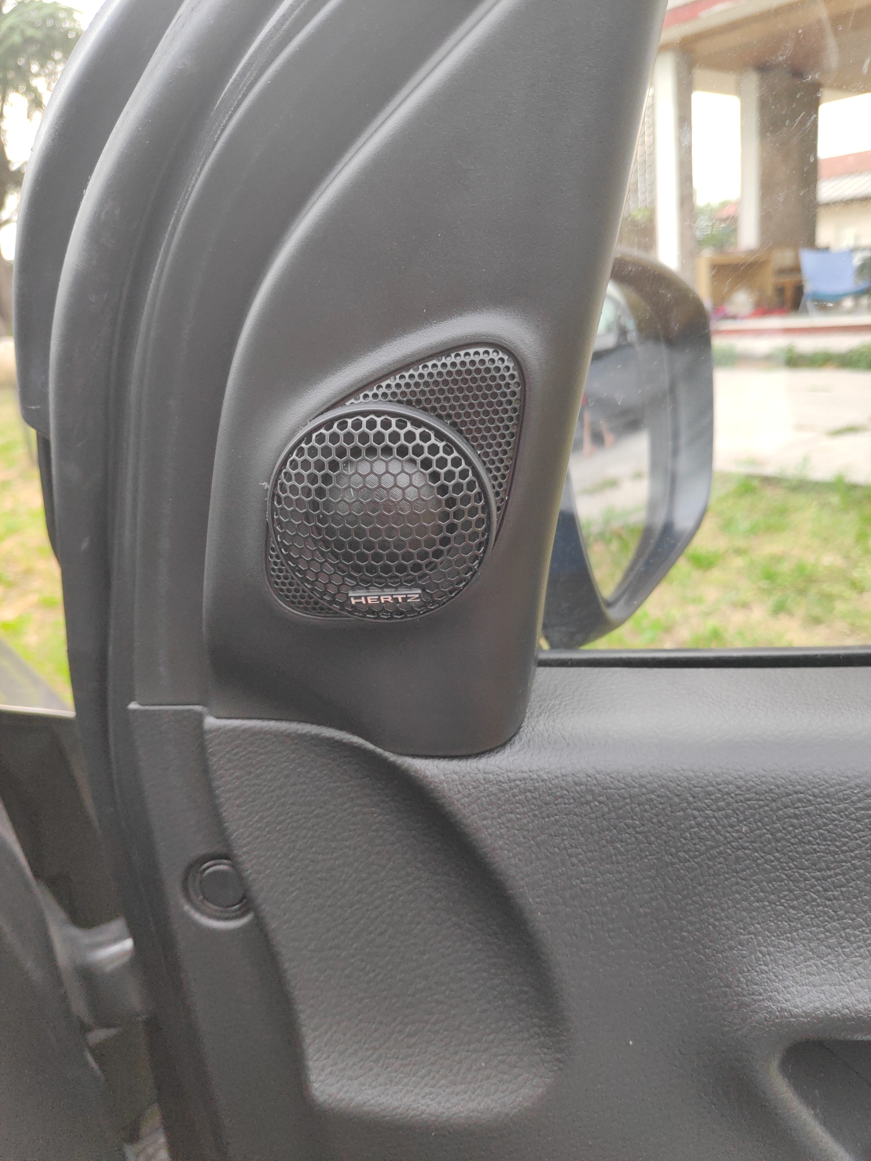

Breve aggiornamento: non ho avuto moltissimo tempo a disposizione, mi riprometto di tappare i buchi e togliere la busta plastica non appena avrò materiali e tempo, ma ad esempio, come faccio a tappare con metallo quelli da cui ci passano i fili (provenienti dalla maniglia)?
Al momento ho risolto i problemi di grattamento della portiera destra, in pratica lo speaker andava a toccare la griglia, semplicemente è stato dato un giro di spugna fono assorbente per aumentare lo spessore tra griglie e speaker, e ora la situazione è nella norma (alle mie orecchie, che potrebbero essere viziate badate bene. Comunque ho fatto una piccola vacanza di 3 giorni ascoltando la radio di serie su un'altra auto praticamente priva di bassi, e quando sono tornato ad ascoltare la mia mi sembrava 20dB migliore a livello sonoro).
Inoltre, sempre la portiera destra, tendeva a vibrare a certe frequenze basse in alcuni punti lungo i bordi delle plastiche, sono quindi state aggiunte delle viti per tenere più saldo e anche lì c'è stato un miglioramento.
Poi, ho fatto applicare spugna bituminosa per fare spessore in corrispondenza dei buchi principali, come soluzione temporanea penso possa andare, i bassi si sentono, forse non pulitissimi, ma appena aggiungerò il subwoofer (attivo) li farò probabilmente tagliare più alti in modo da ridurre ulteriormente i le risonanze basse. Passo e chiudo.
