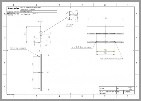

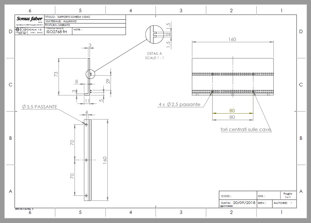

il montaggio quando presi i dac lo avevo pensato su 2 livelli (per risparmiare spazio) e avevo fatto realizzare i 2 supporti del disegno in alluminio fresato... ora devo capire dove siano! :hmm:
supporto dac MF
supporto dac MF

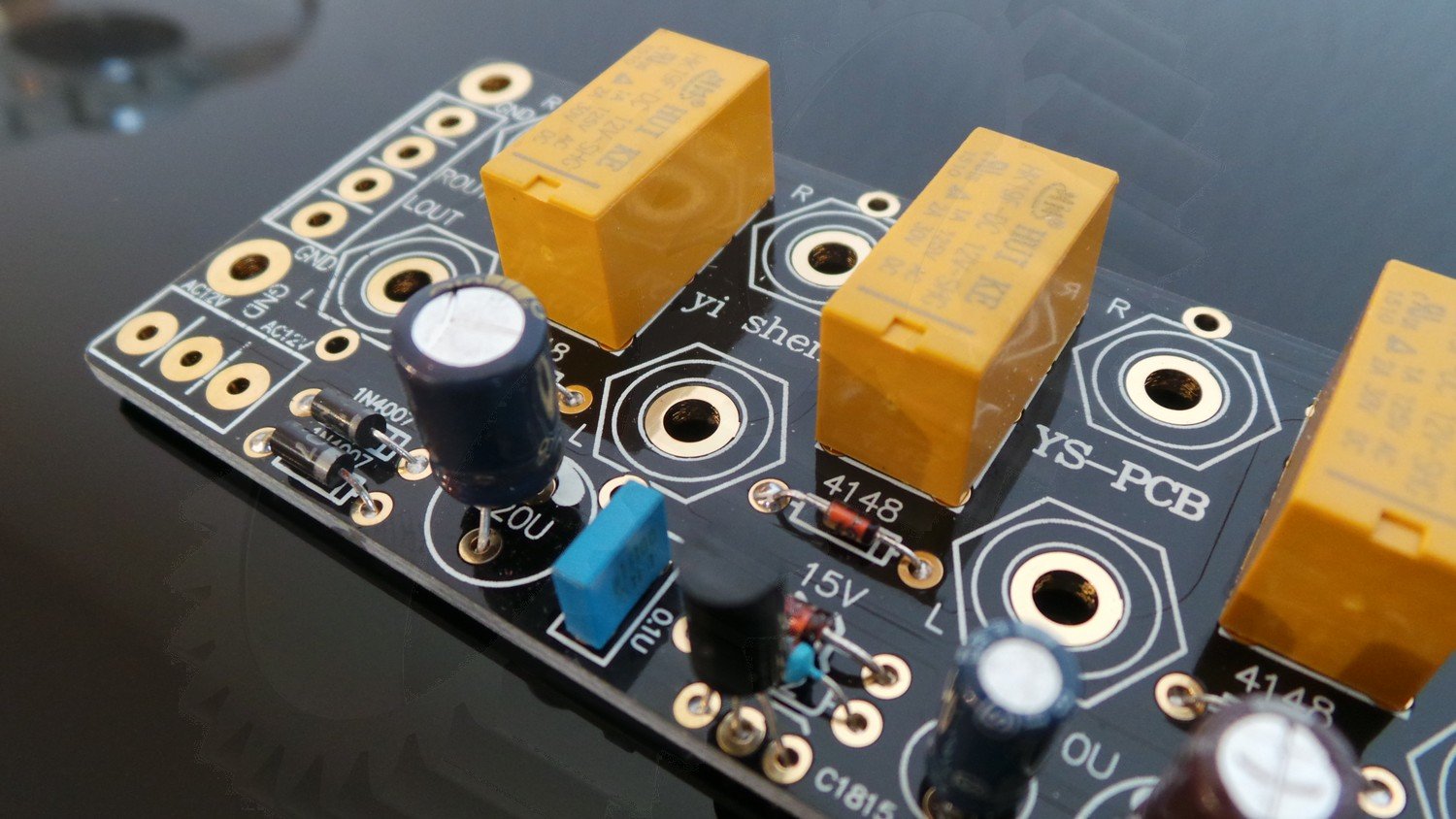

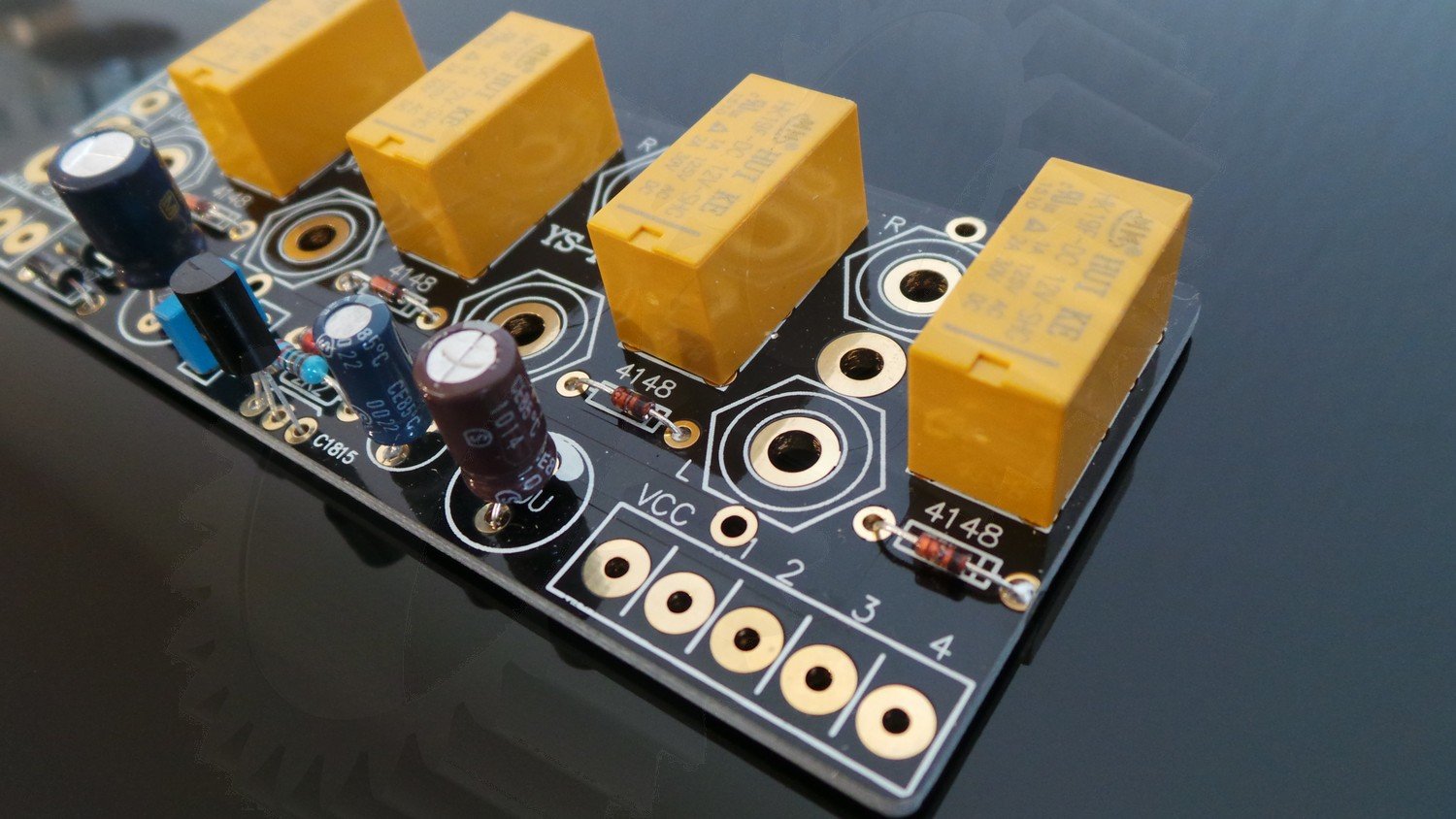

per il sistema commutazione ingressi (dato che il nanodigi ha 2 ingressi uno SPDF e uno TOSLINK commutabili solo via telecomando, MA io non amo particolarmente i cavi ottici e ODIO usare i telecomandi alla cieca) ho intenzione di adottare questo banalissimo sistema di commutazione a relè con comando esterno e sarebbe figo quindi predisporre (anche se nn li userei mai) 4 ingressi SPDF selezionabili meccanicamente da remoto con dei led che indicano quale ingresso è abilitato
ne ho un paio di kit già casa che avevo preso tempo fa da audiogears dato che sono utili quando costruisci qualche preamplificatore per gestire gli input ;)

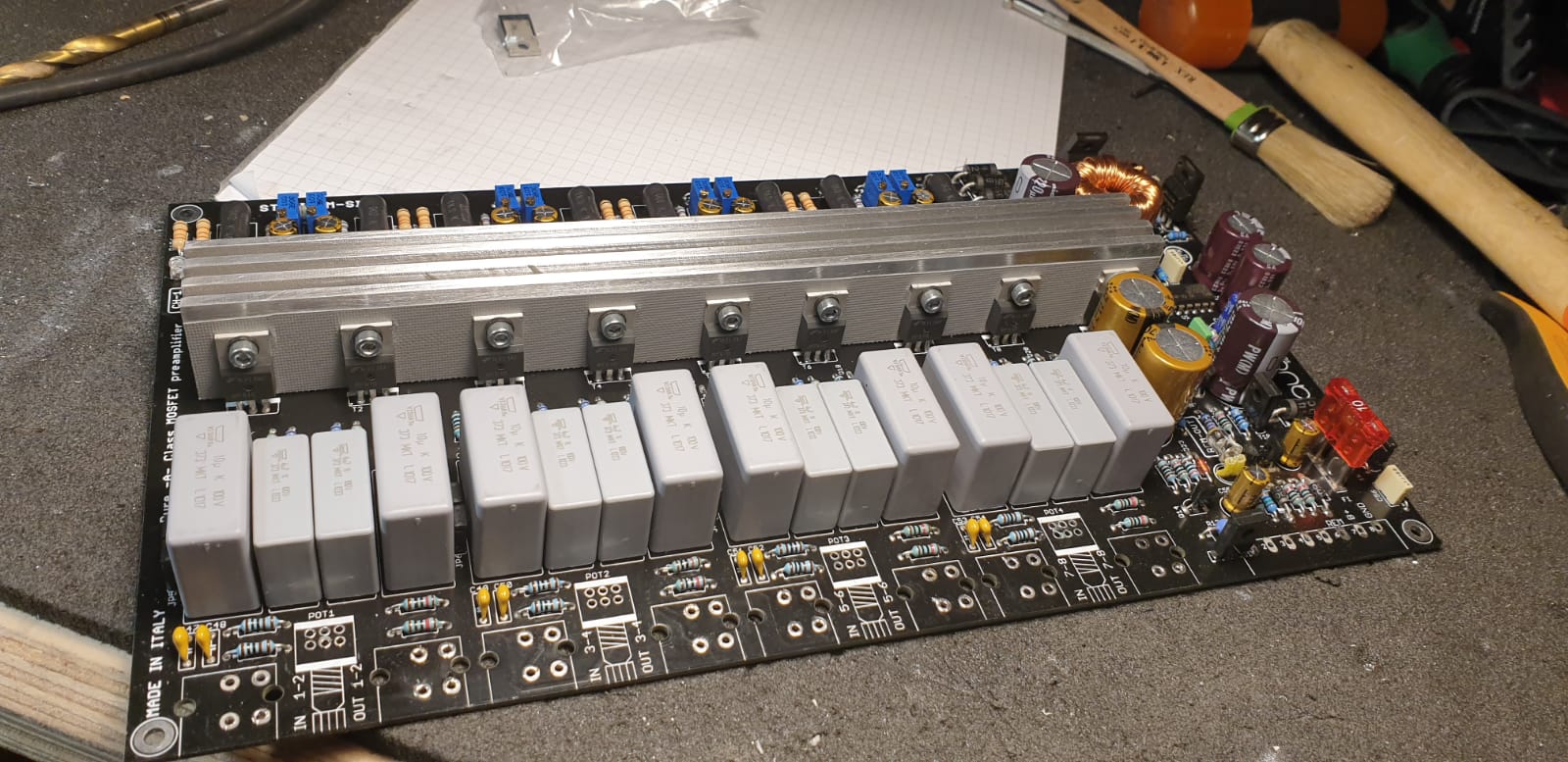

Come stadio pre una buona alternativa potrebbe essere usare questo...

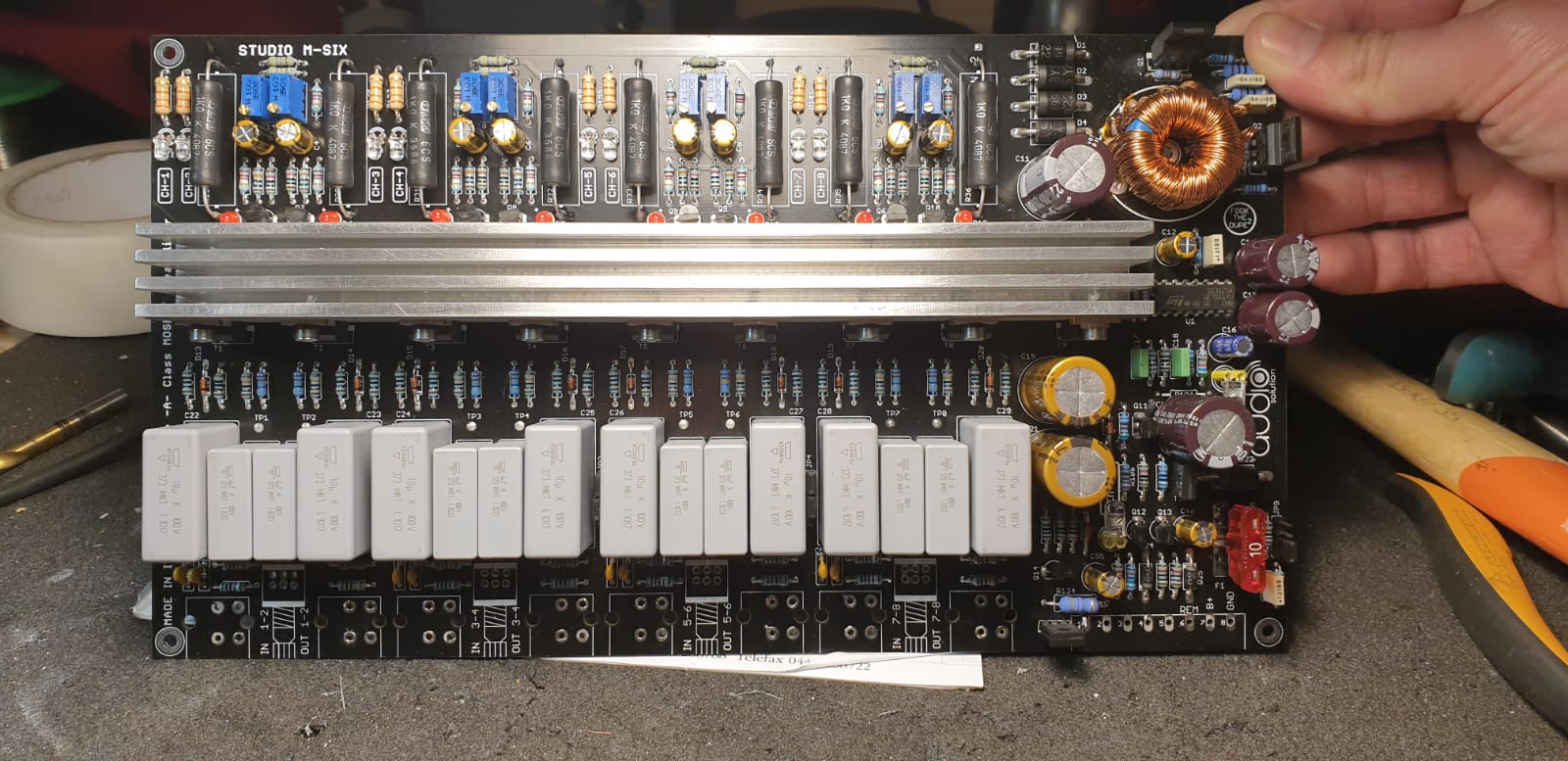

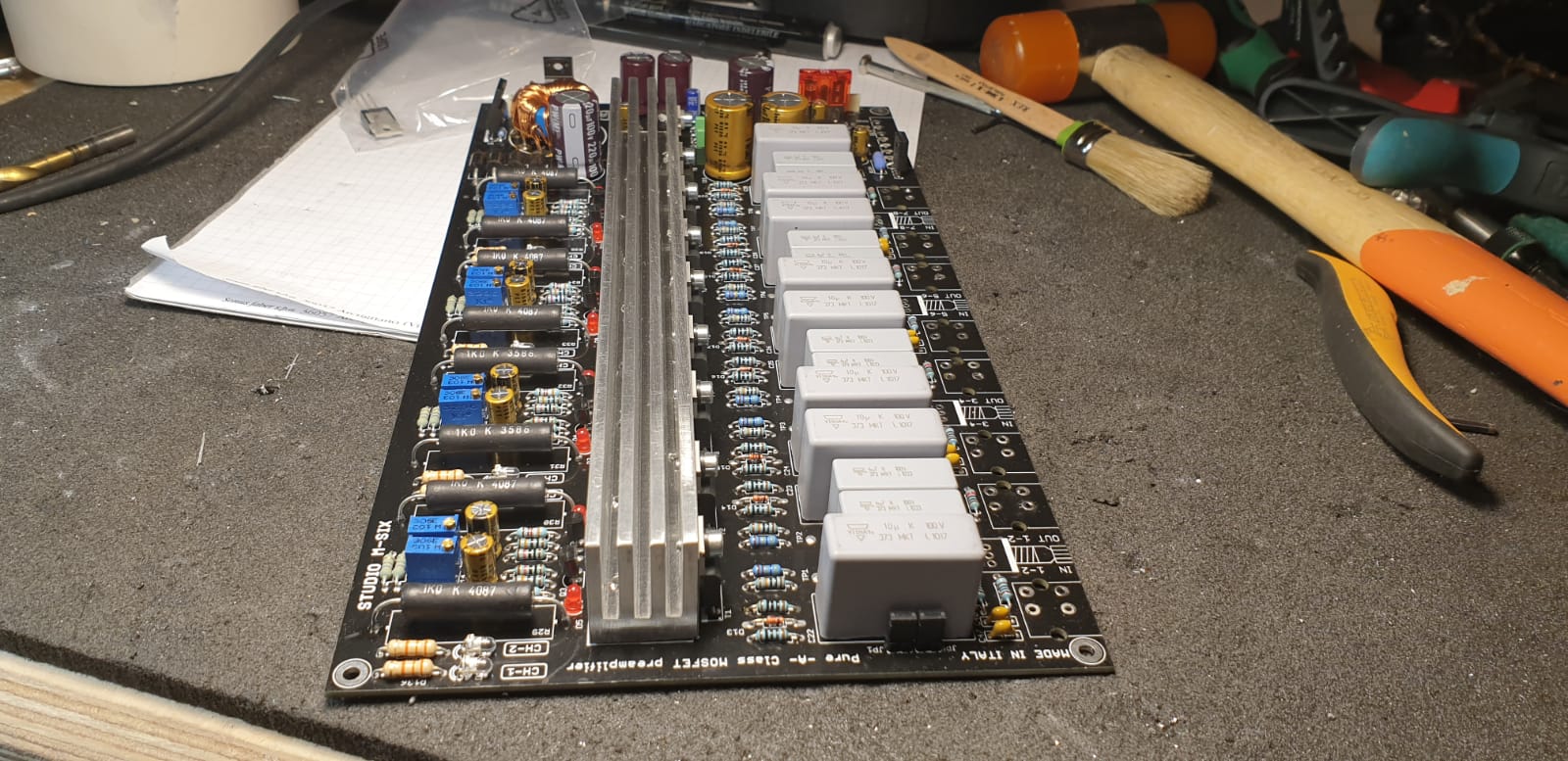

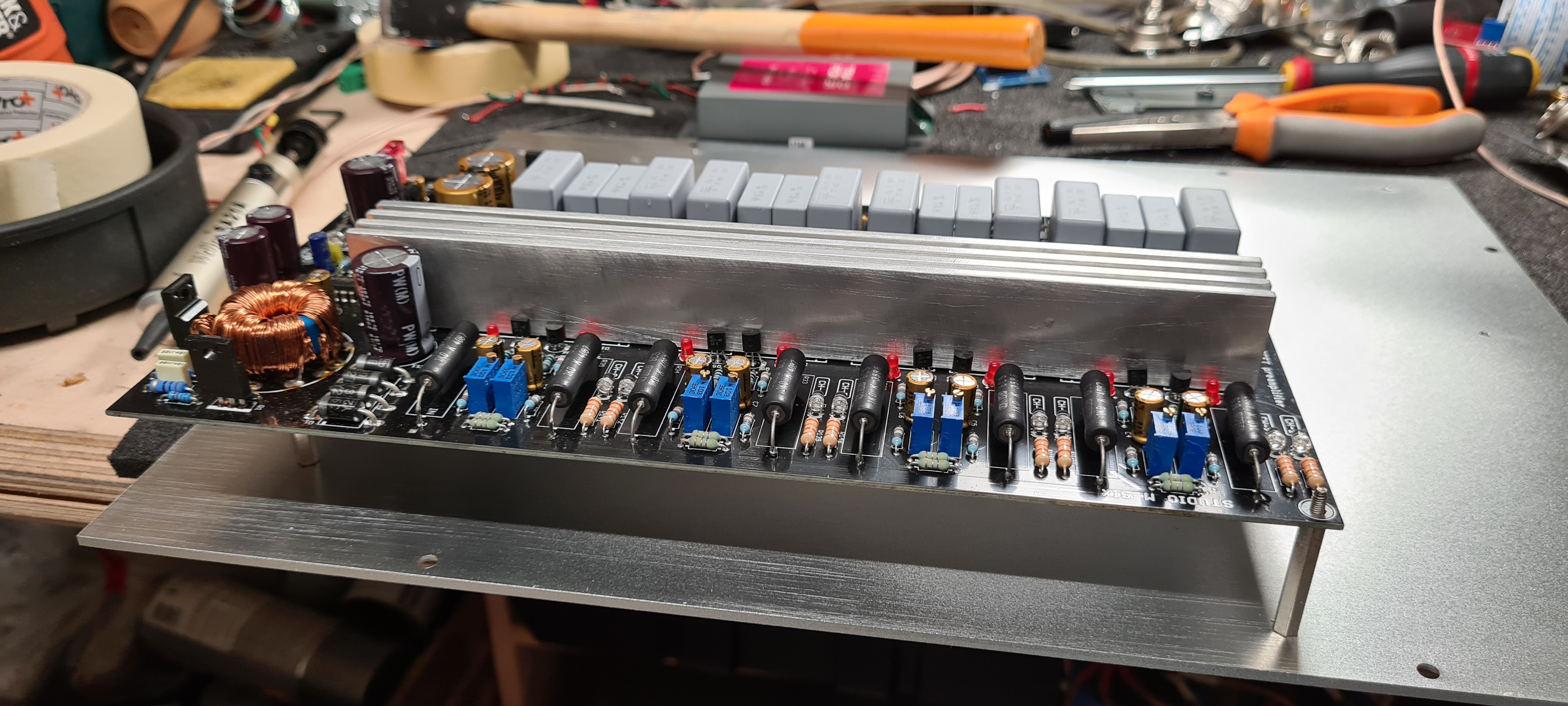

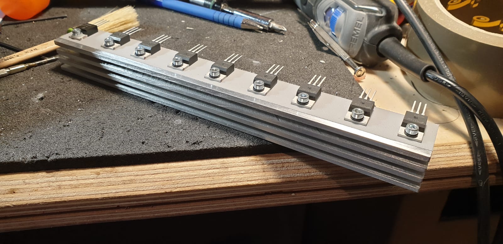

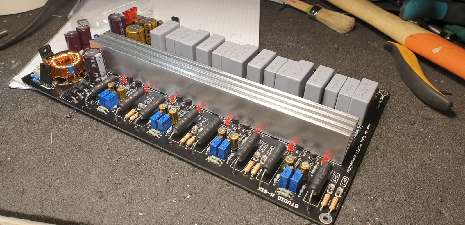

E' l'M8 audiosolution: un pre a Mosfet in pura classe A di... quello in foto è una versione "out of the box" a cui mancano connettori e potenziometri che mi ero preso mesi fa (fa sempre comodo avere roba simile in lab) quando era nato il prodotto...

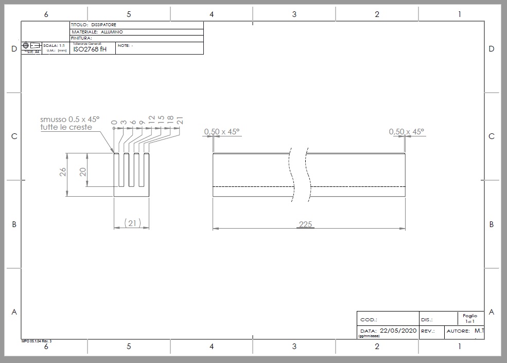

il dissipatore fresato CNC me lo ero fatto disegnare a lavoro e la scheda (un po pompata nei componenti) la tenevo li nella mia collezione...
Questo prodotto, attualmente a catalogo, è la versione precedente a questo, per capirci, è il 6ch classe A che ha Tommy sulla clio tra DSP e Ampli

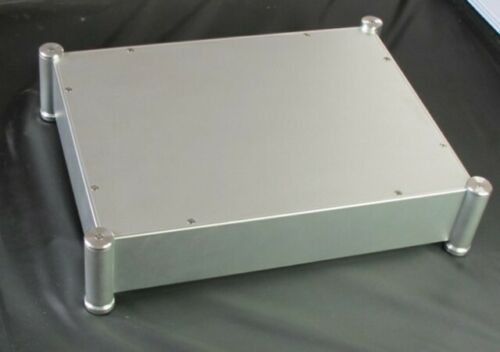

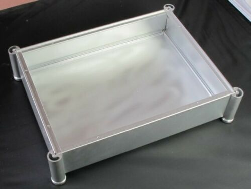

idealmente un contenitore che ho in casa, su cui montare tutto potrebbe essere questo:
resta da capire (più che altro come versatilità) come fare il controllo volume e come alimentare i dac e il nanodigi (chiederò a Fabrizio di Audiosolution se ha qualche alimentatore adatto allo scopo)

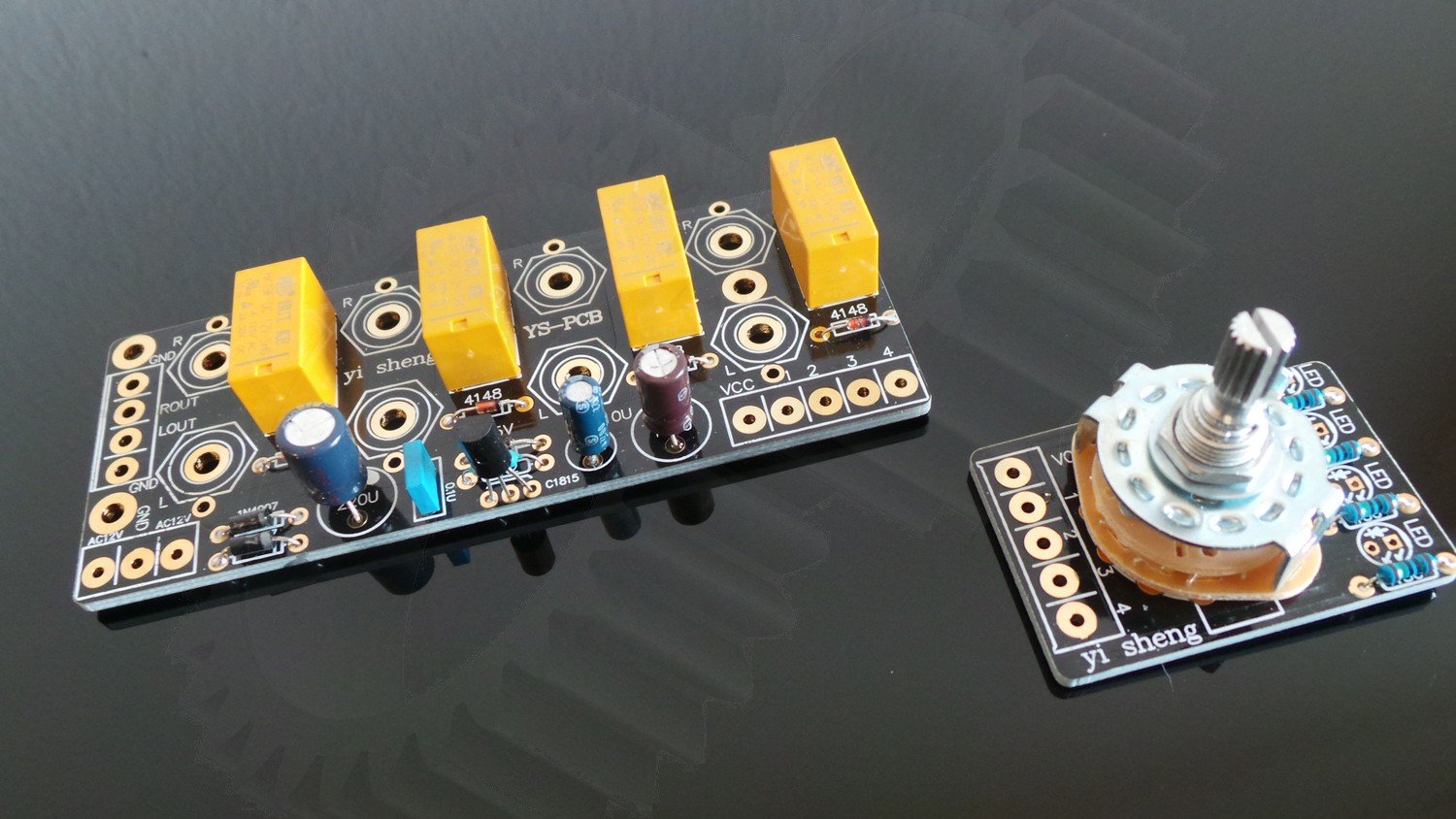

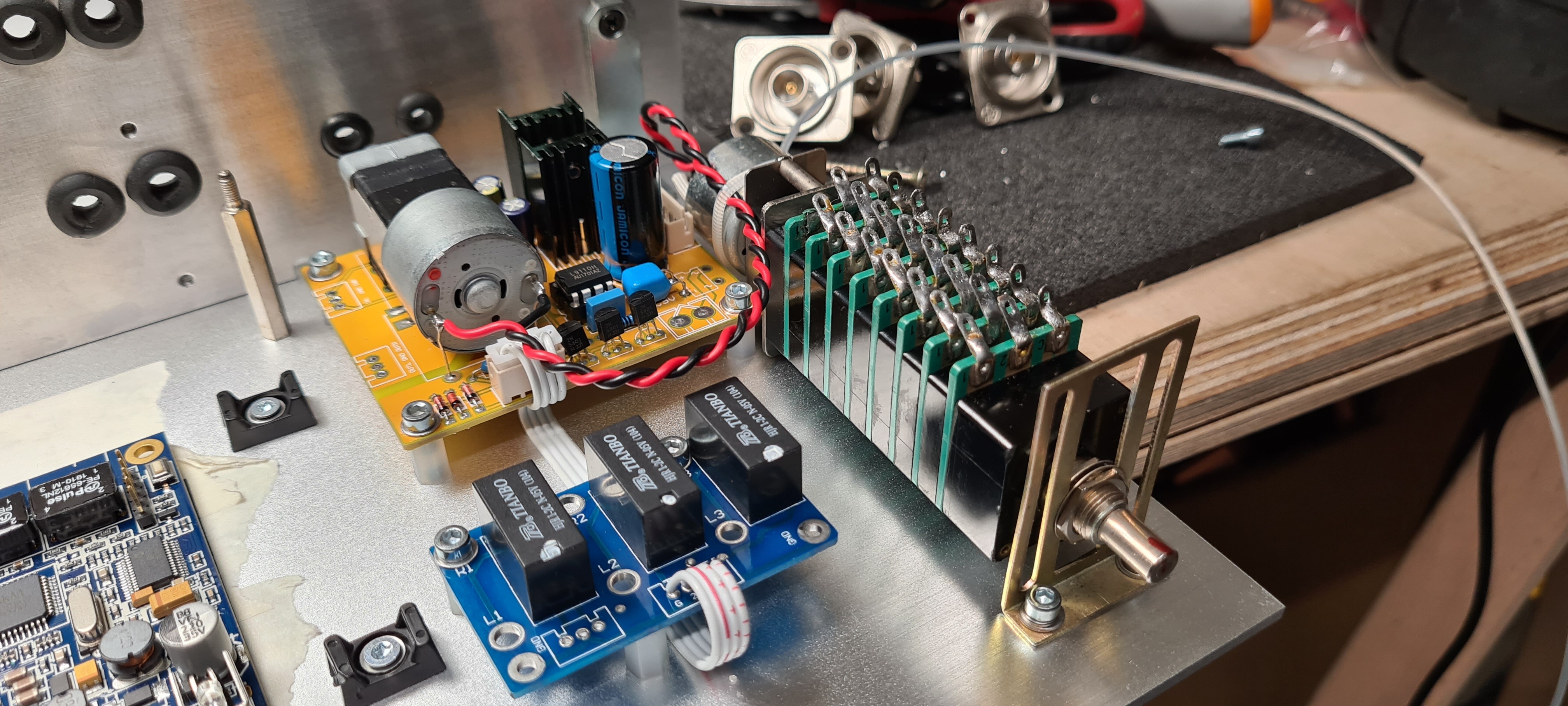

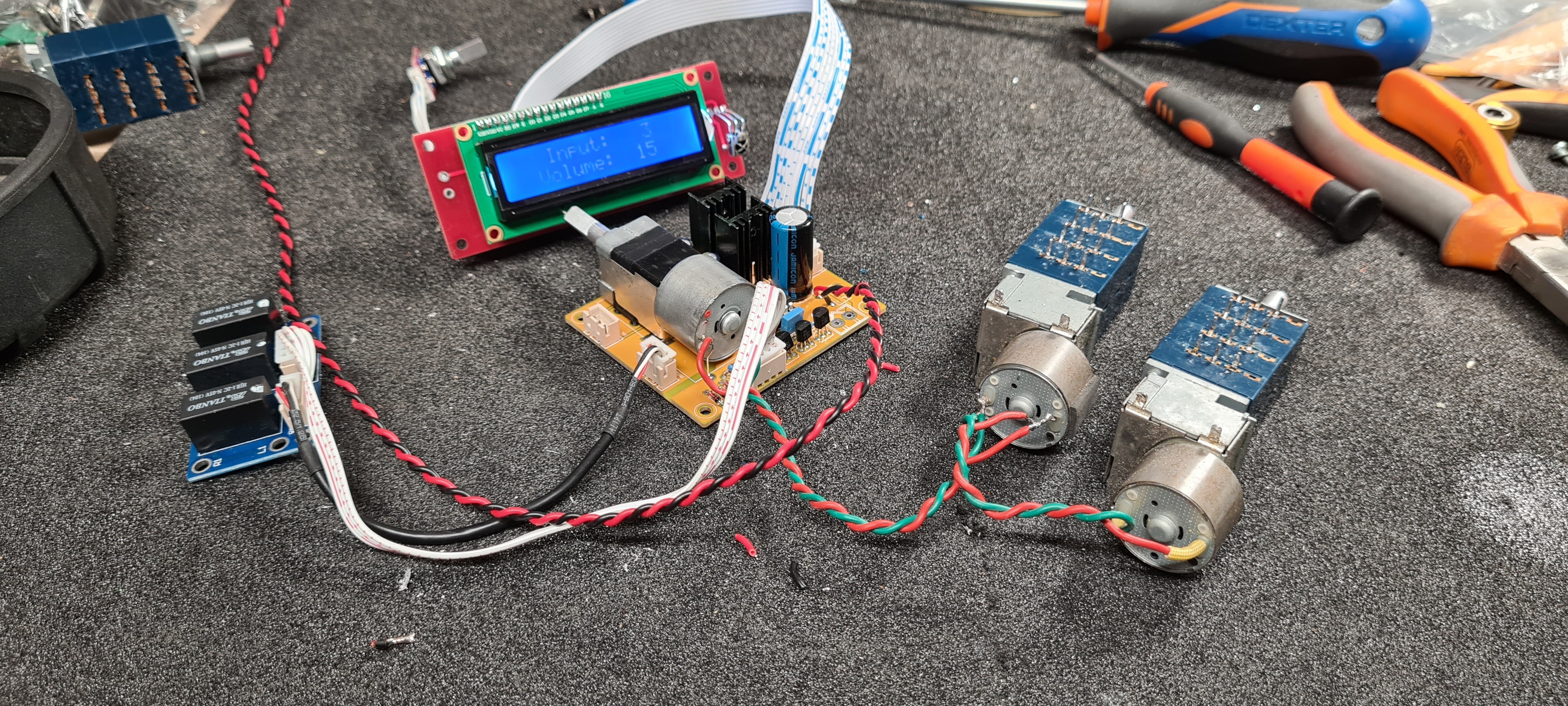

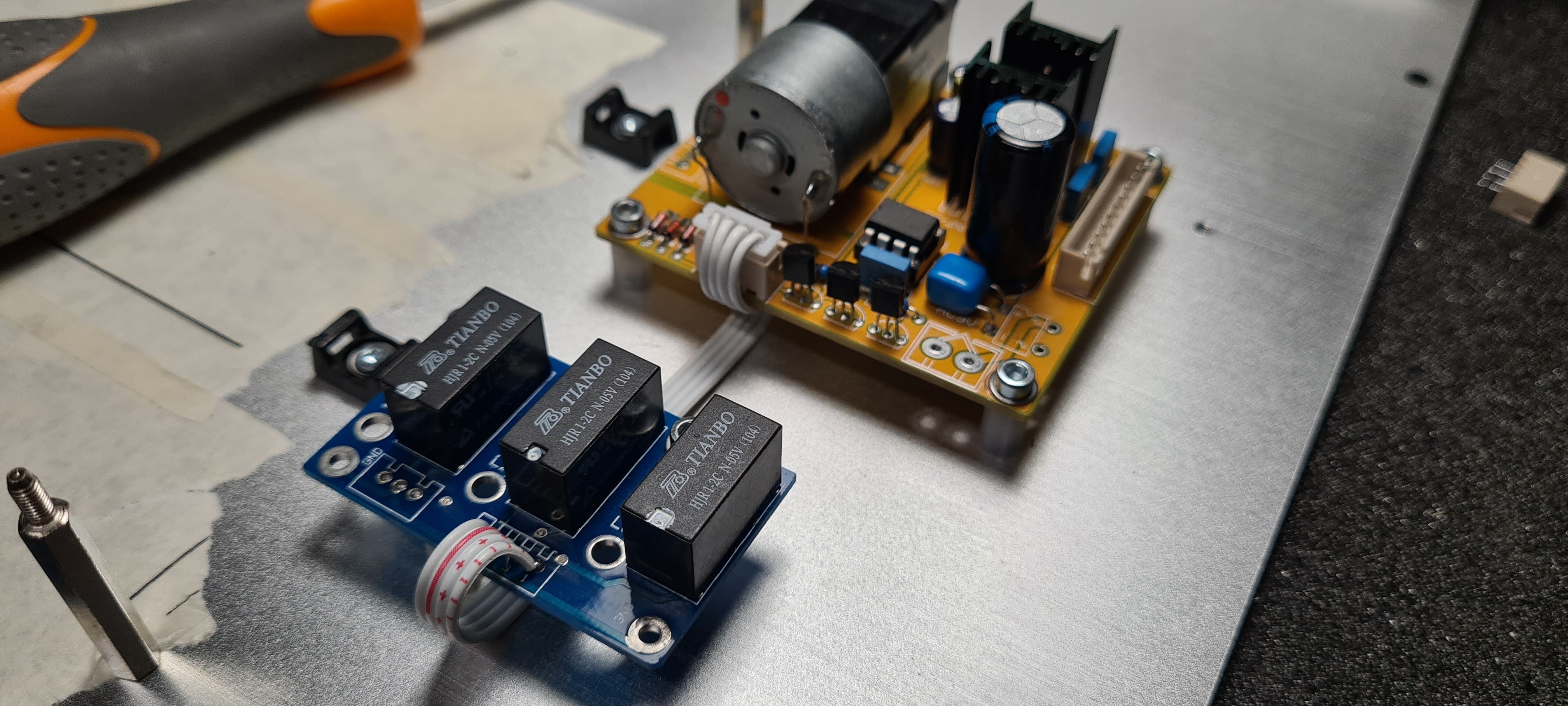

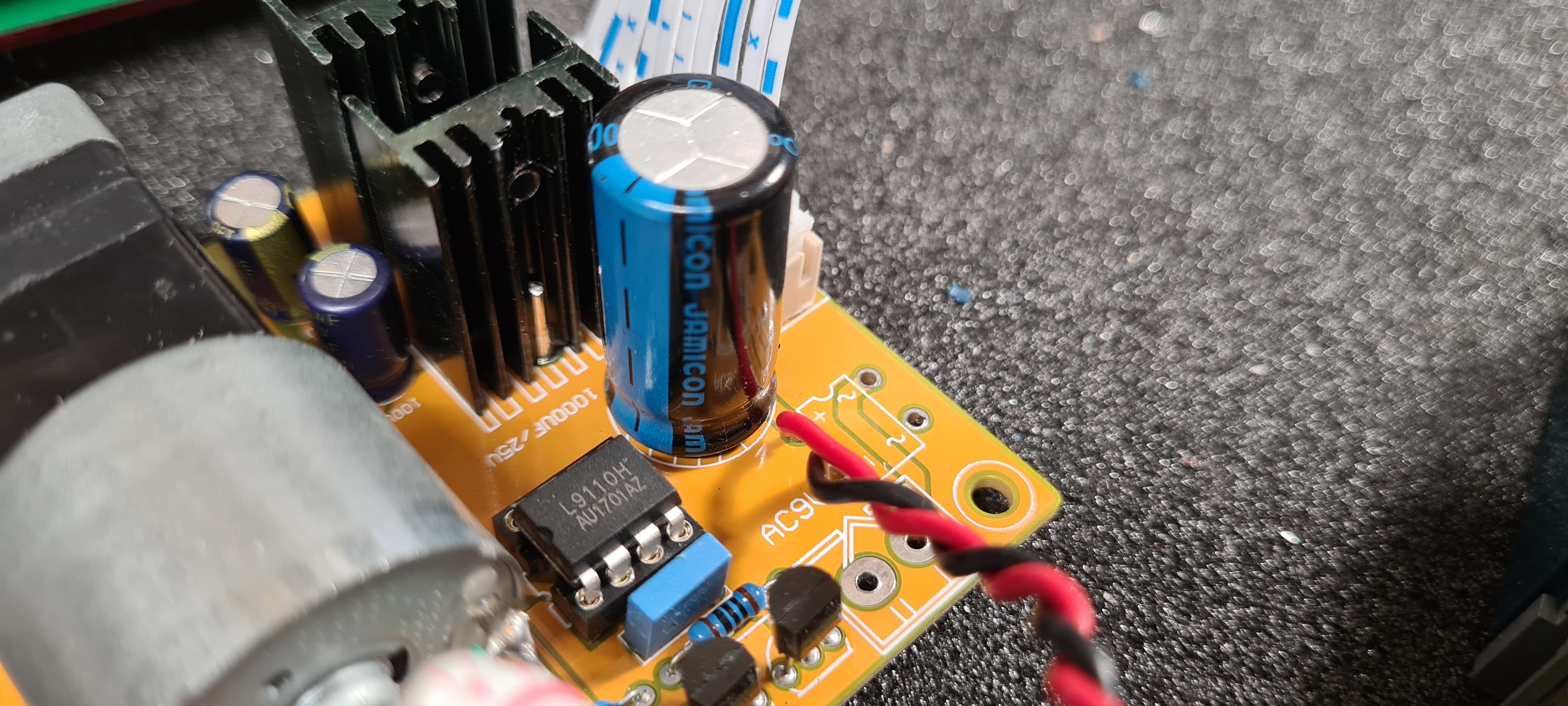

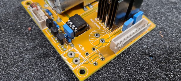

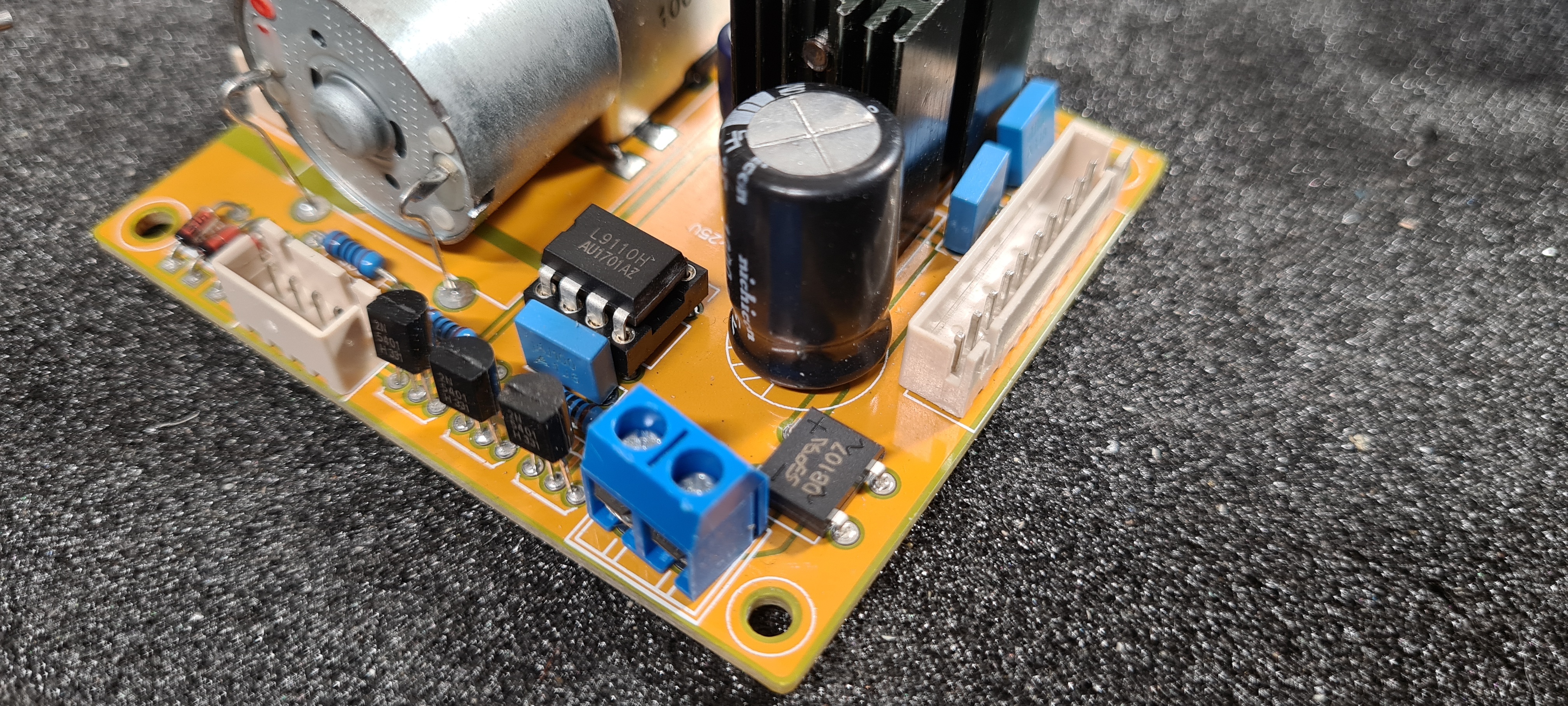

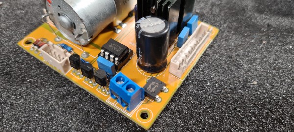

Controllo remoto volume e ingressi realizzato modificando leggermente un kit cinese che avevo in un cassetto. Di fatto con un encoder e un display esterno si possono selezionare 3 input (che sfrutterò per cambiare ingresso digitale sul nanodigi, senza dover ricorrere ad un ulteriore telecomando... scomodissimo) e regolare il volume di un potenziometro motorizzato montato in una scheda separata. Ho eliminato la sezione di raddrizzamento della scheda (che essendo per home lavorava in AC), raddoppiato la capacità di livellamento, e provato a far pilotare al sistema 3 potenziometri. Il primo, quello di serie sulla scheda serve solo x riferimento, per mostrare sul display il livello volume, mentre gli altri 2 potrebbero pilotare gli 8 canali del sistema.
Per minimizzare eventuali problemi dati da lievi asincronie (soluzione già testata sulla saxo) un potenziometro dovrà regolare i livelli del fronte (equilibrio più delicato) e l'altro il sub ed una coppia di altri canali che x ora resteranno vuoti
Questo sistema che ho deciso di usare stasera sostituirà chiaramente il sistema di commutazione che avevo ipotizzato di usare 2 giorni fa... purtroppo non mi ricordavo di avere a casa anche questo kit...
Scheda alimentata AC
Rimozione raddrizzamento
Nuova configurazione
Test funzionamento con alimentatore da banco

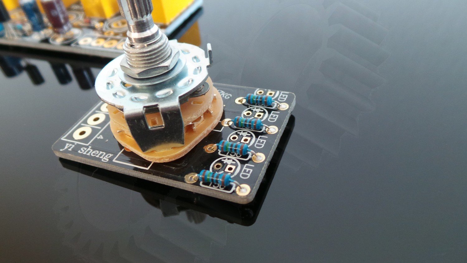

#189

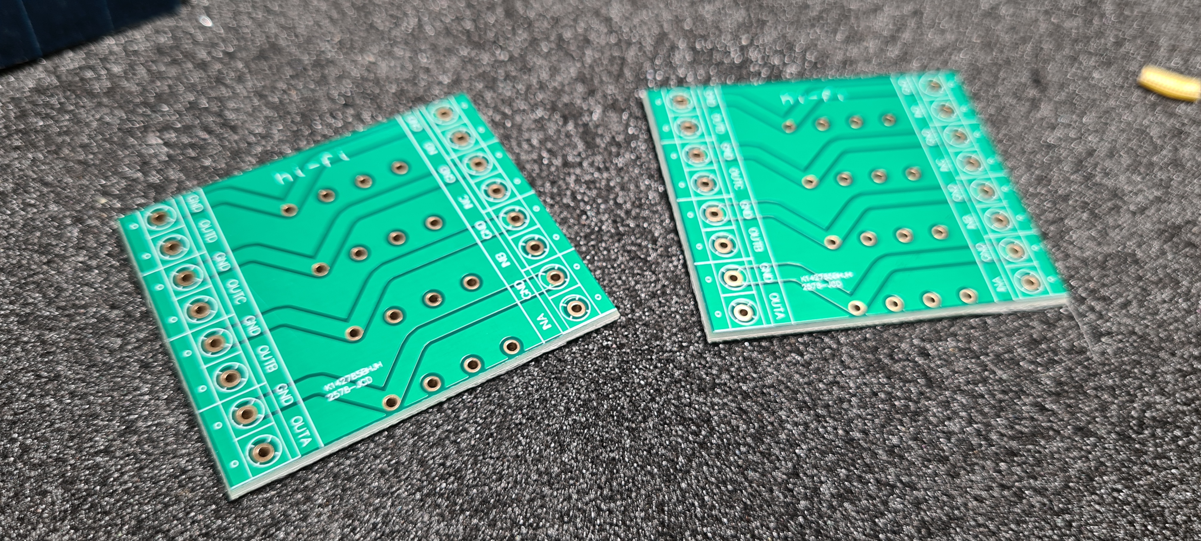

Se riesco a starci con i 2 potenziometri 4ch sarebbe figo usare queste pcb per un cablaggio più ordinato.. si rischia meno di rovinare i pin, altrimenti se nn ci entro mi dovrò inventare un altra soluzione
Ultima modifica di Nostromo il 3 apr 2021, 20:45, modificato 2 volte in totale.

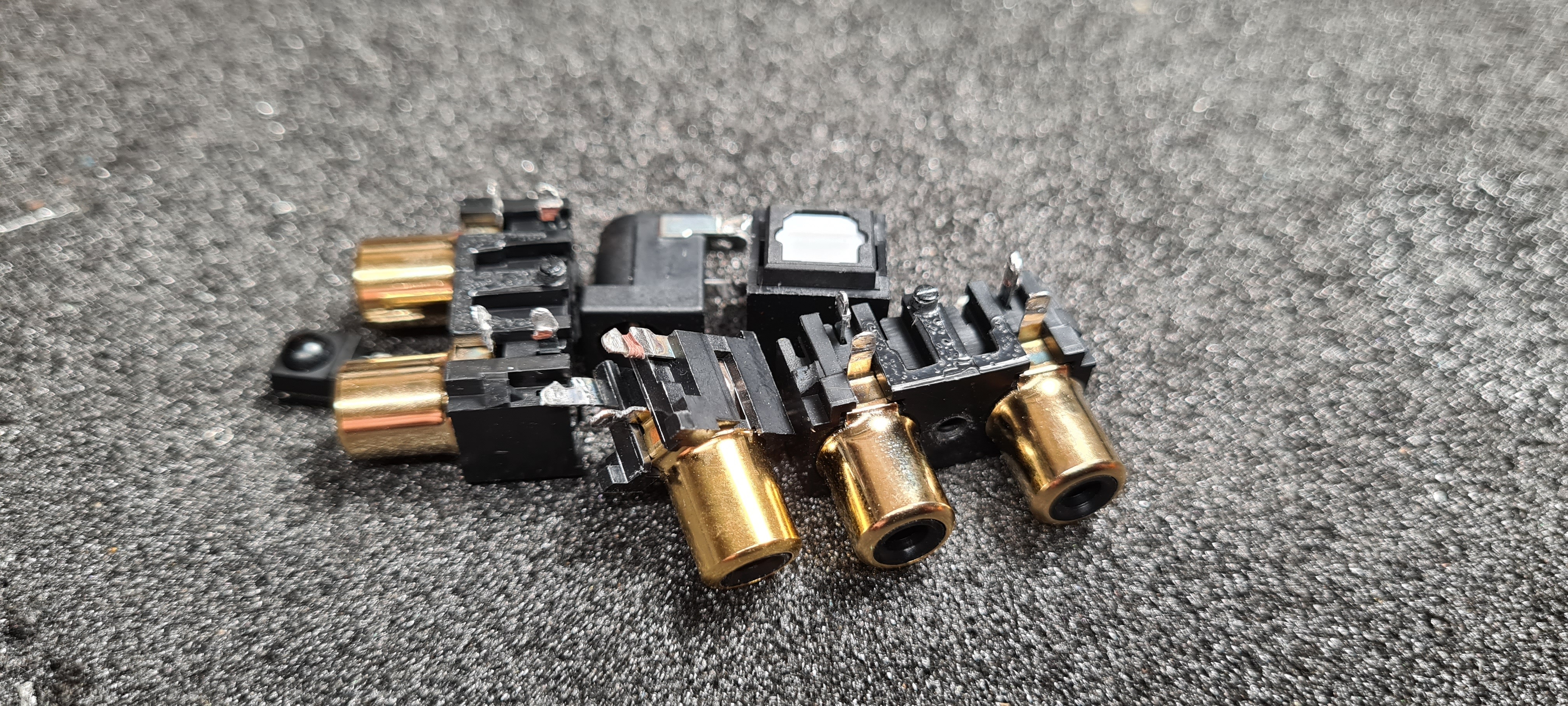

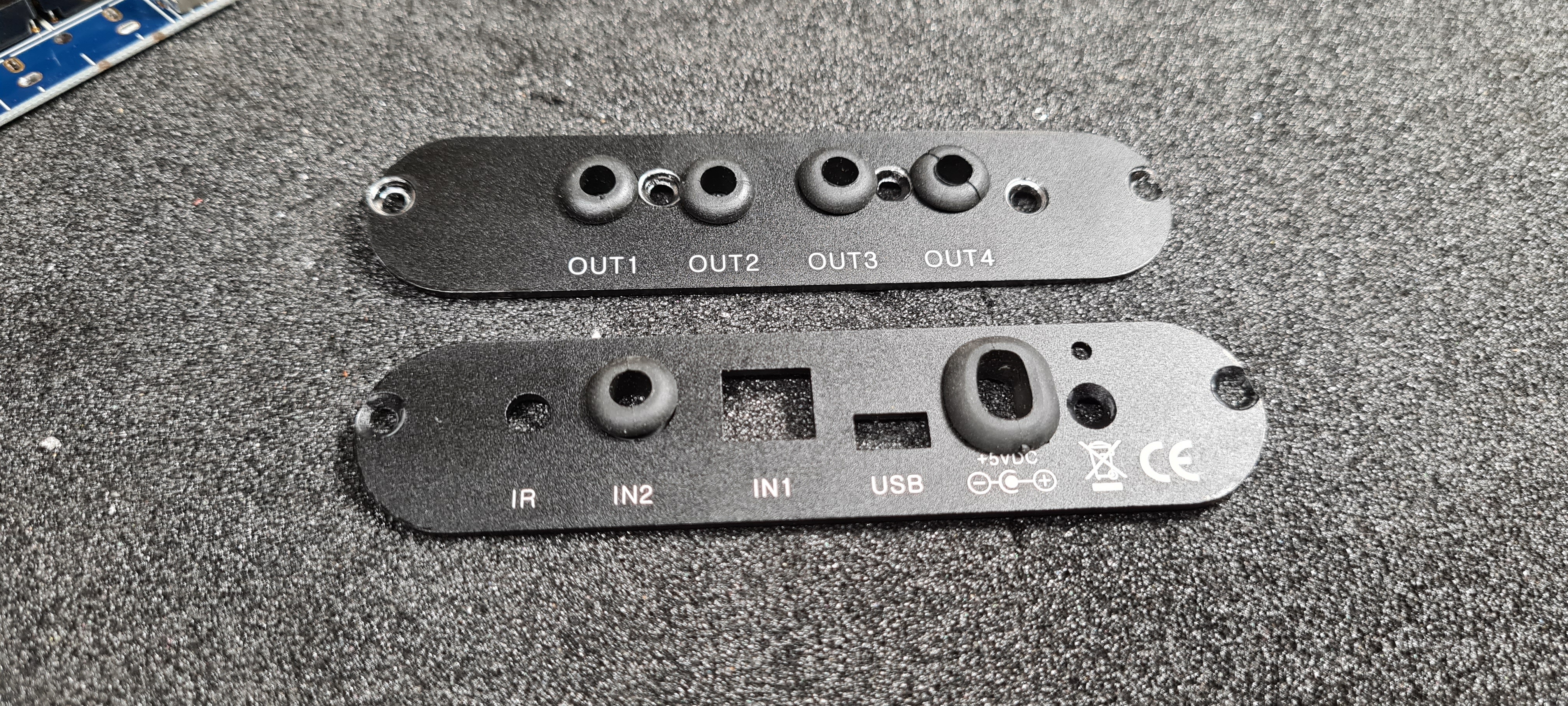

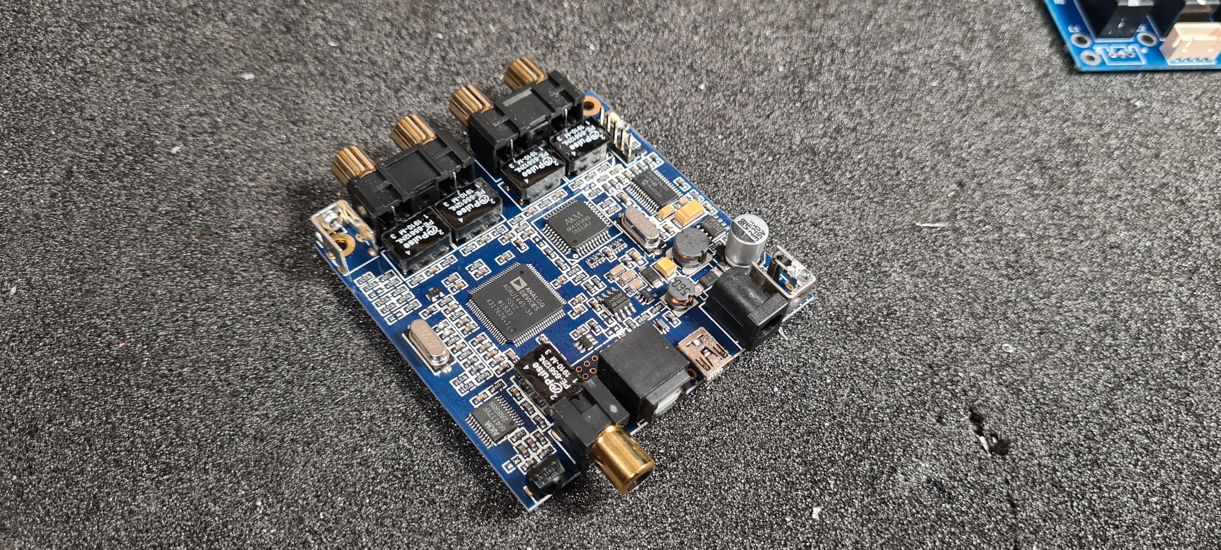

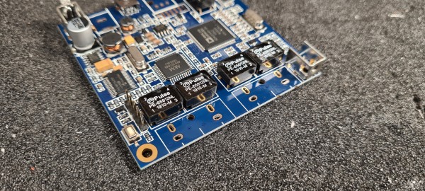

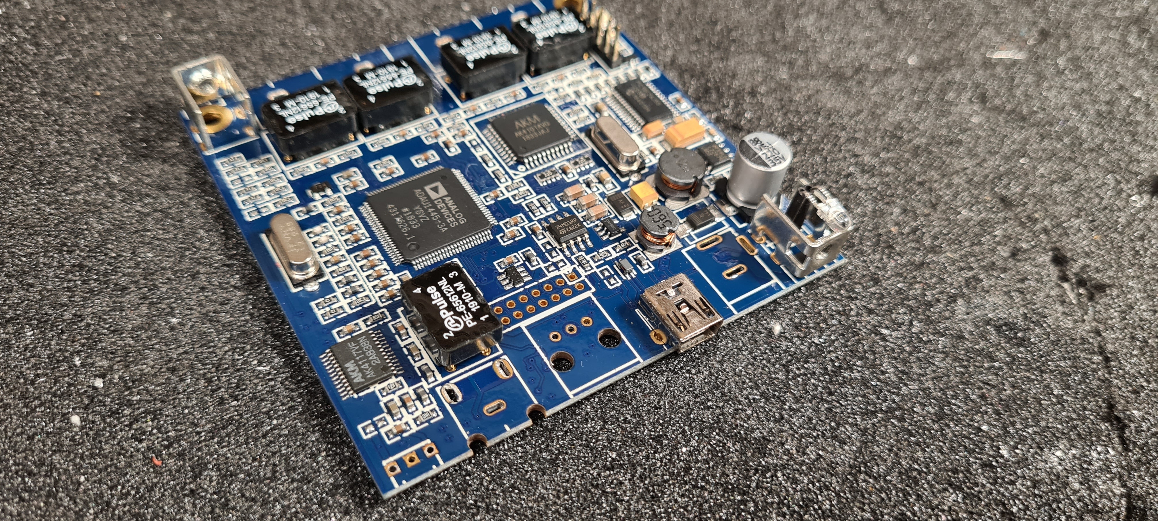

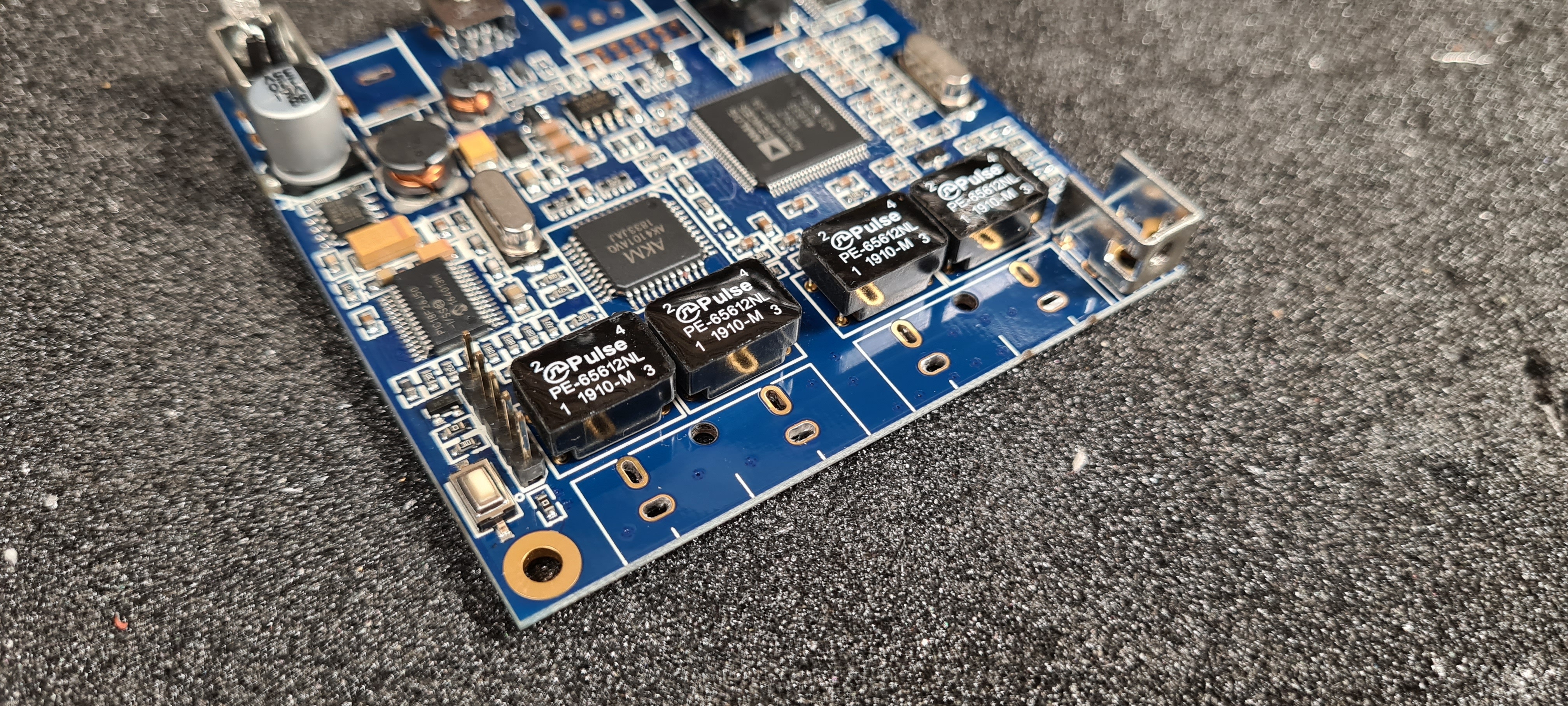

Ultima operazione della serata dare una bella ripulita al nanodigi da tutta la connettoristica inutile... chiaramente montandolo internamente al cabinet cablerò tutto pcb to pcb saldando....
Per stasera basta così... ho sonno
Scheda nanodigi
Scheda nanodigi
Parti rimosse
Parti rimosse
Scheda lato ingressi
Scheda lato uscite
Scheda lato uscite
Protezione cavi di ingresso uscita

Ho avuto modo di dare un'occhiata al Minidsp in questione con Andrea, prodottino veramente interessante, ha un impronta tipicamente home ma sicuramente sa il fatto suo.
Rispetto ad alcuni dsp car che sono cresciuti tantissimo nella gestione dei segnali permettendo di lavorarli in modo molto dinamico questo è più semplice.
Però ha Eq in ingresso e in uscita, su "solo" 5 punti ma con una vastissima gamma.di configurazioni possibili tra cui i celebri ShelfEQ che mancano su buona parte dei DSP in commercio.
I filtri PK sono configurabili su qualsiasi frequenza e hanno un Q che va da 0,5 a 50 (avrei preferito da 0,1 a 10 massimo 15) naturalmente parliamo di IIR. Gain +/- 16db.
Ha la possibilità di configurare tagli a piacimento tra Butterworth e Linkwitz, entrambi fino a 48db/oct cosa questa non comune a tutti i dsp. C'è anche un singolo filtro Bessel di cui non ho capito bene la pendenza.
Diciamo che in generale è una soluzione senza tanti fronzoli che nella limitata serie di funzioni disponibili ha però un ampio range di settaggi possibili.
Se consideriamo il dsp integrato nello Xes di Andrea questo è il paese dei balocchi.
A mio avviso il suo più grande punto debole riguarda la gestione e il routing dei segnali che se lo mettiamo a confronto con un Helix recente è praticamente inesistente. Non avrebbero guastato almeno una decina di punti di Eq per ogni output...
Considerando il prezzo abbordabile, la sua natura 100% digitale che permette di scegliere in totale autonomia come gestire la conversione DA in uscita, le premesse sono ottime. Vediamo se riusciamo a sentirlo suonare a breve...

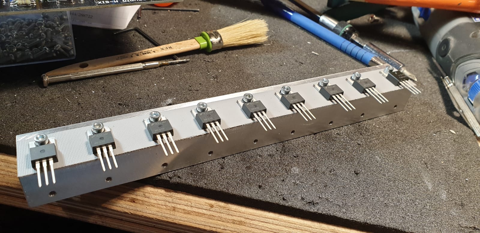

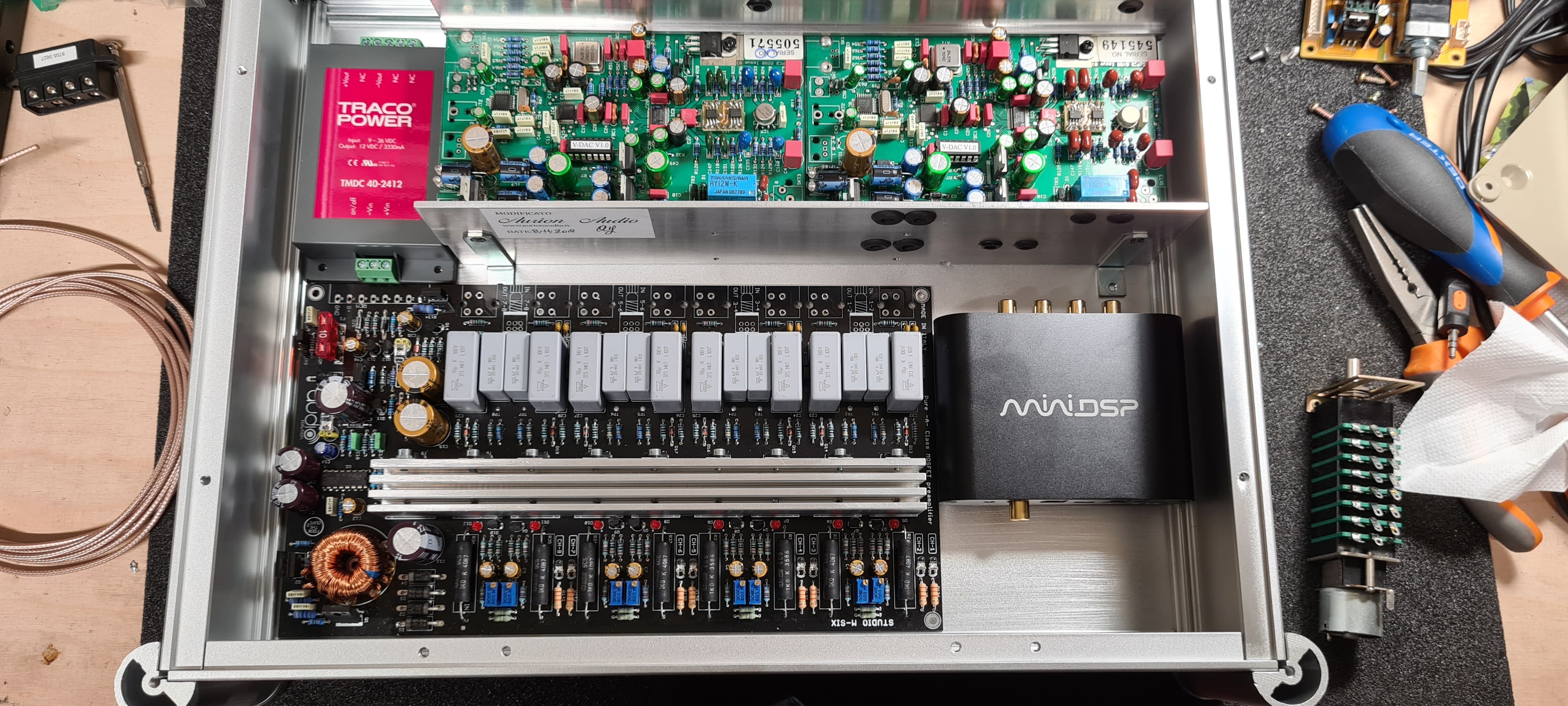

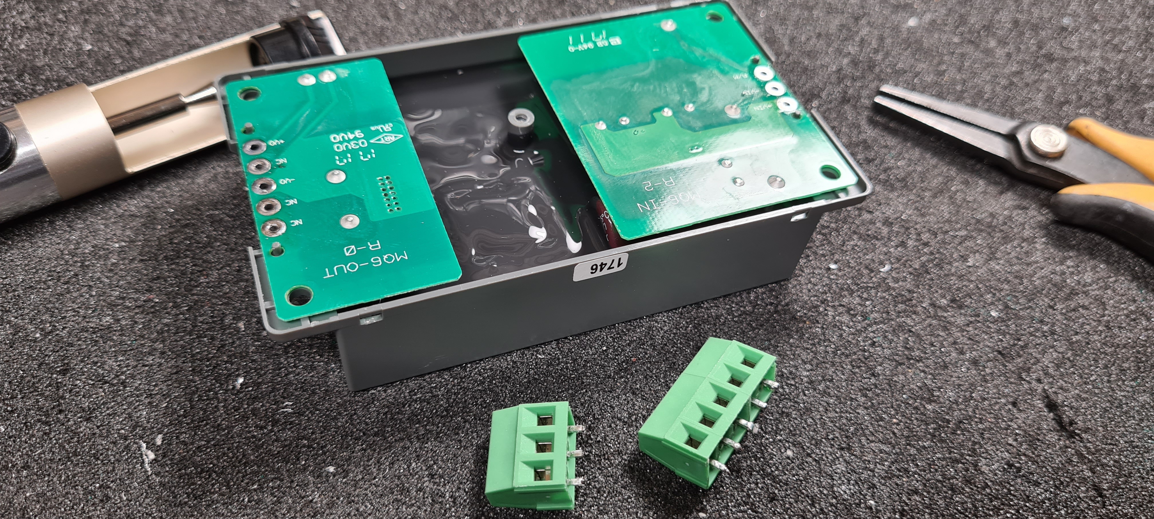

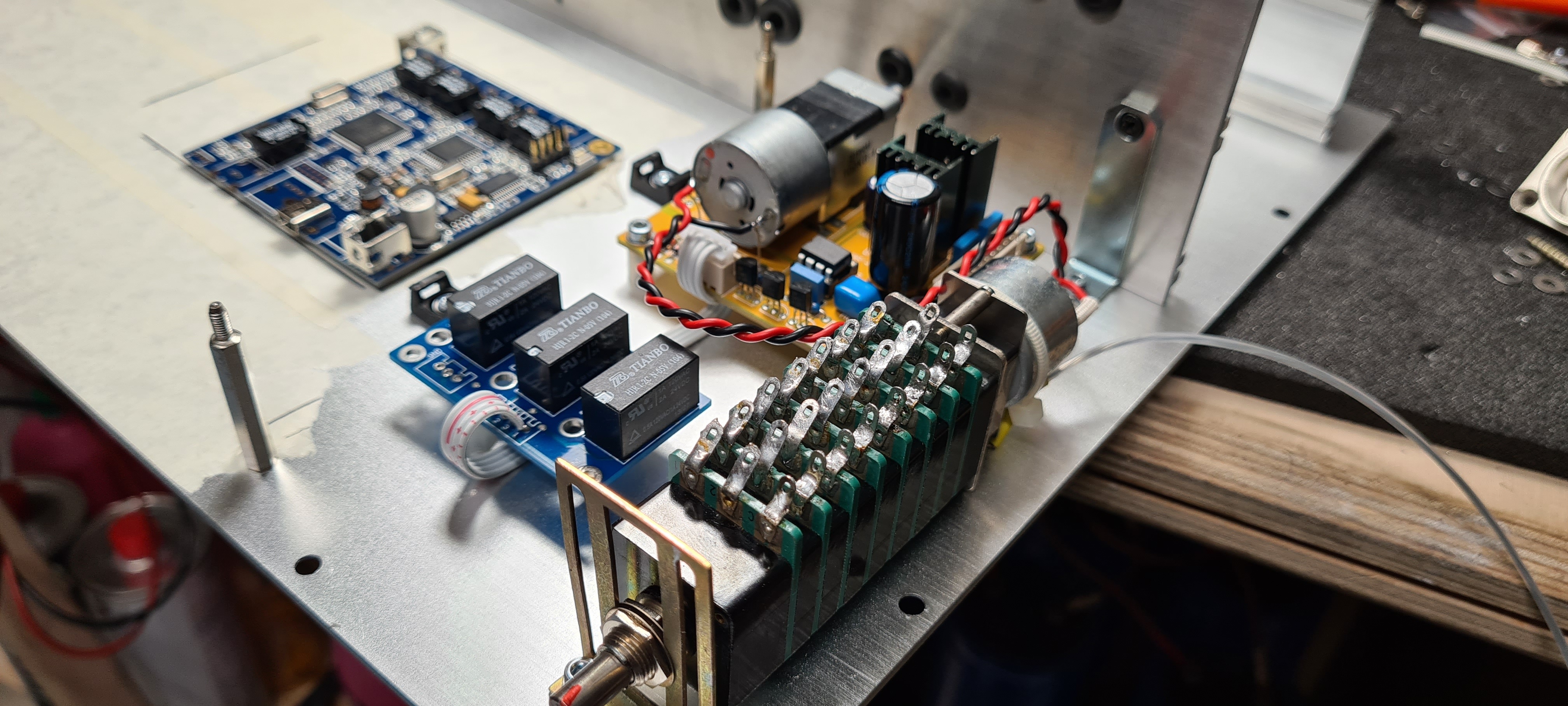

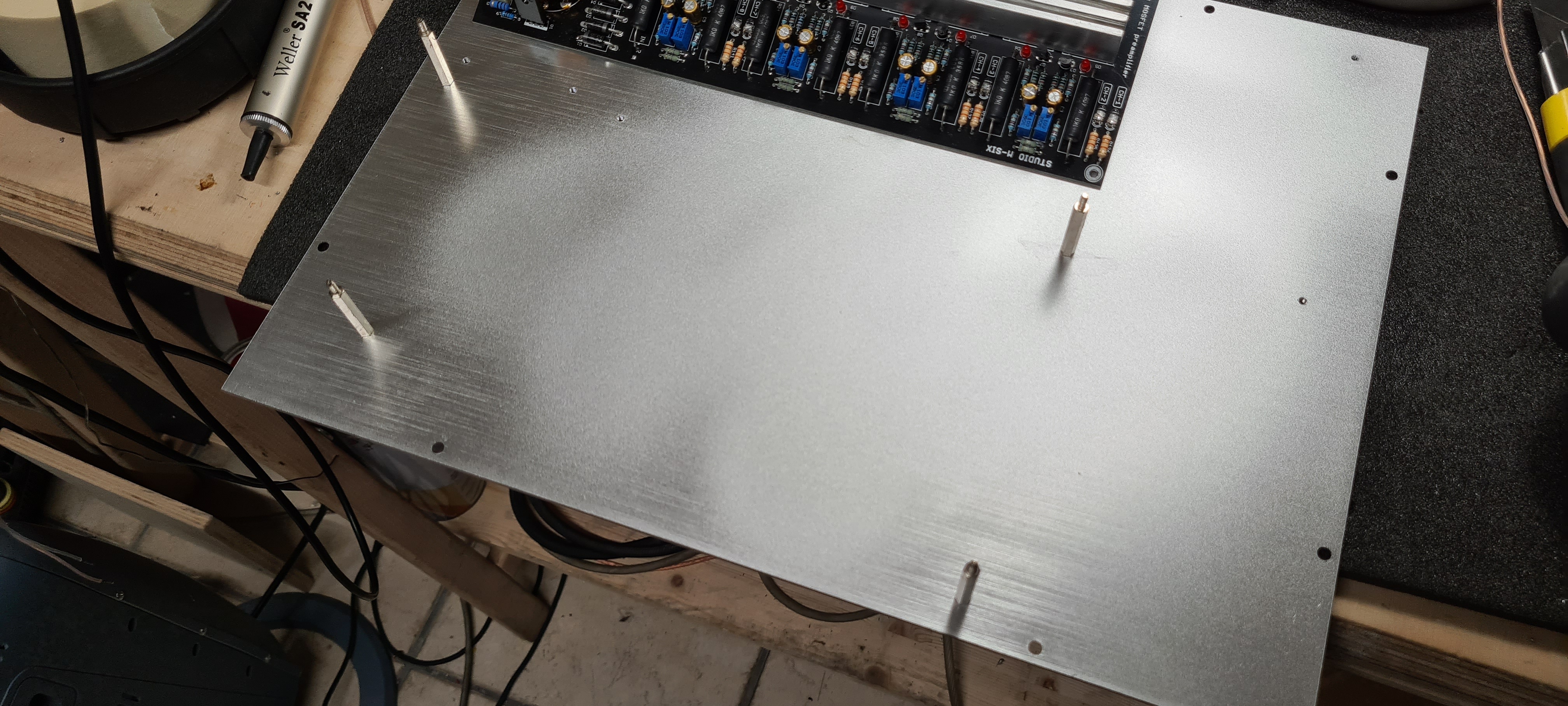

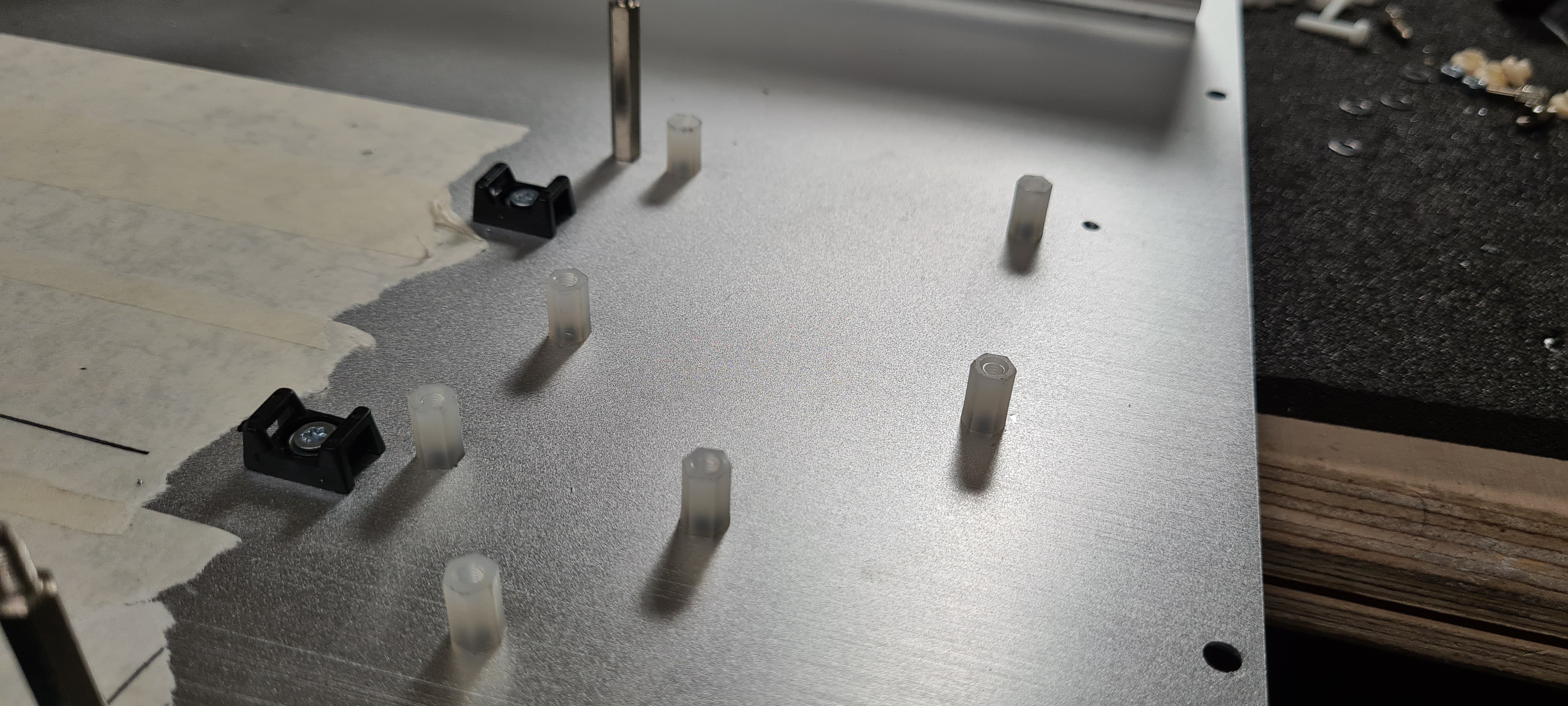

Qui ho preparato un modulo stabilizzato tracopower da 3.3A isolato galvanicamente per alimentare dac e dsp. Ho tolto i connettori e salderò i cavi direttamente sulla scheda.
Poi sono passato a forare la base del contenitore per realizzare tutti gli ancoraggi per le varie parti
Nel pomeriggio, dopo cena e domani andrò avanti... tanto non si può uscire :-(

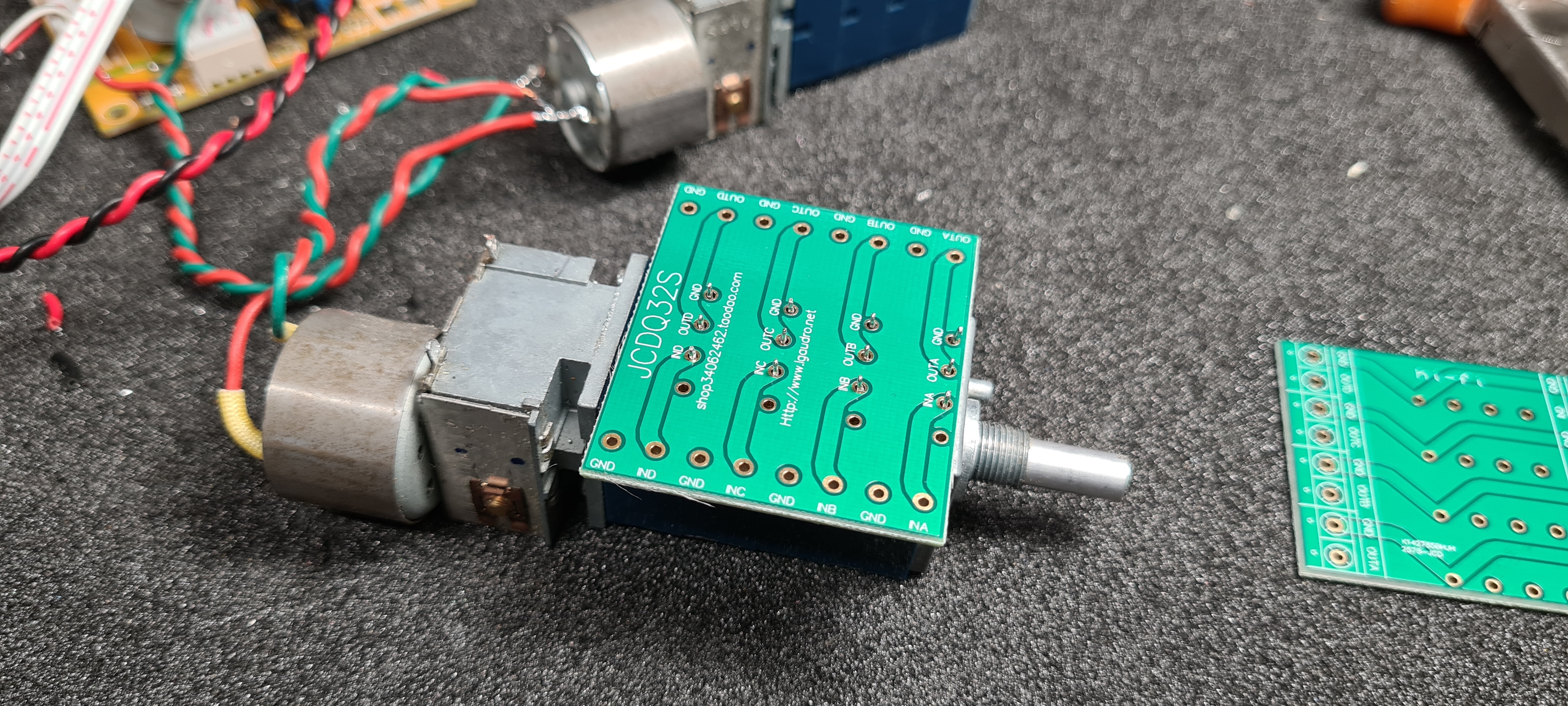

Nulla... i 2 potenziometri a 4 canali non mi ci entreranno MAI... Il piano B è stato smontare (francamente non mi ricordavo nemmeno di averlo...) un rarissimo potenziometro 8canali motorizzato della TKD (MOLTO MEGLIO degli alps!!!) che era montato nell'ultima versione pre che avevo sulla saxo, quindi si parla di 15 anni fa!!!
Non è che abbia avuto troppe remore perchè comunque erano già stati fatti altri "prelievi" di componenti... XD
