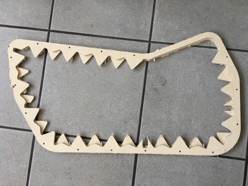

qui abbiamo realizzato 2 layer campione che serviranno solo per la valutazione a livello ingombri quando inizieremo a fare il calco della porta in resina.
ogni layer ha una volumetria di 1,5litri per ogni 10mm di spessore
come si vede sono stati già predisposti anche tutti i vari incavi per l'inserimento dei traversi...
RIPETO, QUESTI NON SONO I PEZZI UFFICIALI, SONO SOLO PROTOTIPAZIONI A SCOPO VALUTAZIONE!!!
prima di agire, bisogna CAPIRE

Domanda (proprio alzando la mano, mi pare di stare a scuola!
Perché optare per tale scelta, certamente MOLTO laboriosa, e non fare il "solito" rivestimento interno con cascame e varie?
Re: FORD Sonus-MAX
semplice... perchè in un caso (cascame ) assorbi, quindi "provi ad eliminare" mangiando energia, mentre nel secondo caso "rompi fisicamente" le onde senza introdurre perdite... e poi se si fa attenzione le simulazioni postate da Andrea sono fatte volutamente con POCO ASSORBENTE, assorbente che verrà usato sulla faccia posteriore del box che verrà realizzata in resina.

Che materiale è?Nostromo ha scritto: ↑26 mar 2021, 17:56 qui abbiamo realizzato 2 layer campione che serviranno solo per la valutazione a livello ingombri quando inizieremo a fare il calco della porta in resina.
Forse l'hai scritto e mi è sfuggito?
Re: FORD Sonus-MAX
multistrato... il primo pezzo che è capitato sotto mano a Stefano... tanto serve solo x valutare gli ingombrimax1974 ha scritto: ↑26 mar 2021, 19:33Che materiale è?Nostromo ha scritto: ↑26 mar 2021, 17:56 qui abbiamo realizzato 2 layer campione che serviranno solo per la valutazione a livello ingombri quando inizieremo a fare il calco della porta in resina.

Ingrandendo la foto sembra del multistrato impiallacciato.
Se fosse, probabile che avessero sottomano quel pannello dello spessore richiesto (10mm) e per fare una dima basta e avanza
Edit: Andrea, abbiamo risposto insieme

Dal colore sembrava qucosa di molto più esoterico.
Per questo ho chiesto.
Re: FORD Sonus-MAX
Multistrato di betulla, con una pellicola di plastica, ma non è quello che verra usato dopo
è un pezzo di scarto usato per vedere gli ingombri

si immaginavo x lo strato grigio...
ma tanto quelle 2 layer serviranno solo x prendere misure...
il buon Stefano ha previsto anche tutti i fori perimetrali per inserire dentro delle spine in legno per facilitare l'assemblaggio dei lari strati durante l'incollaggio

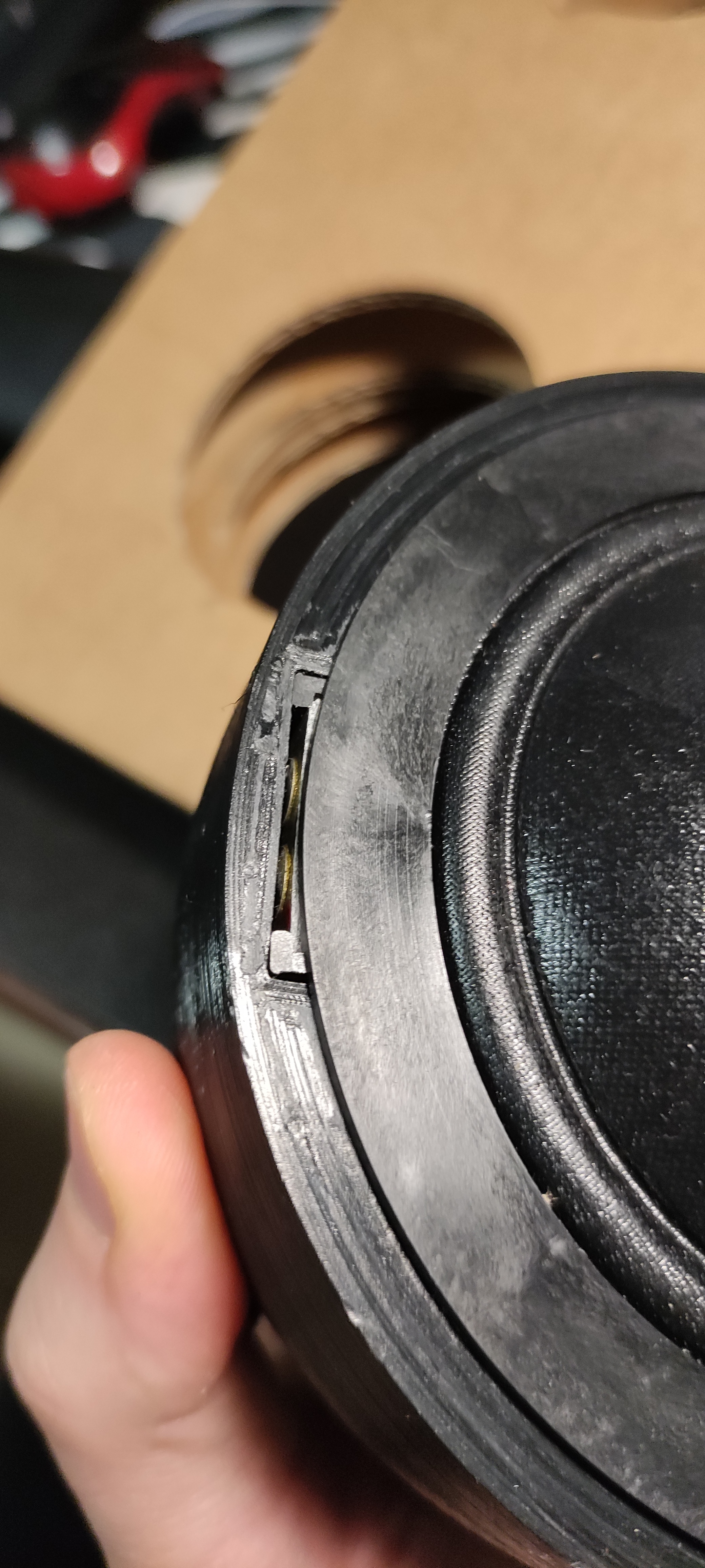

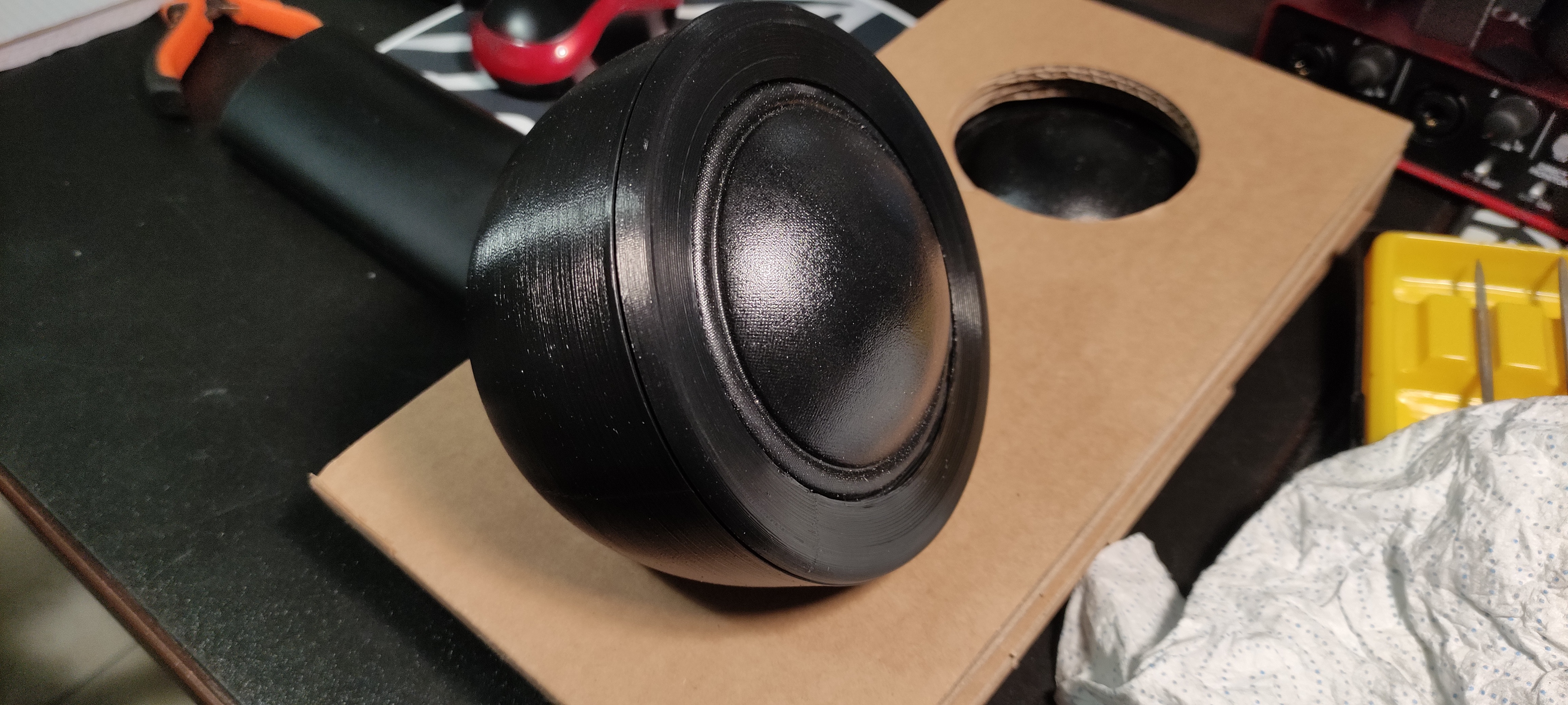

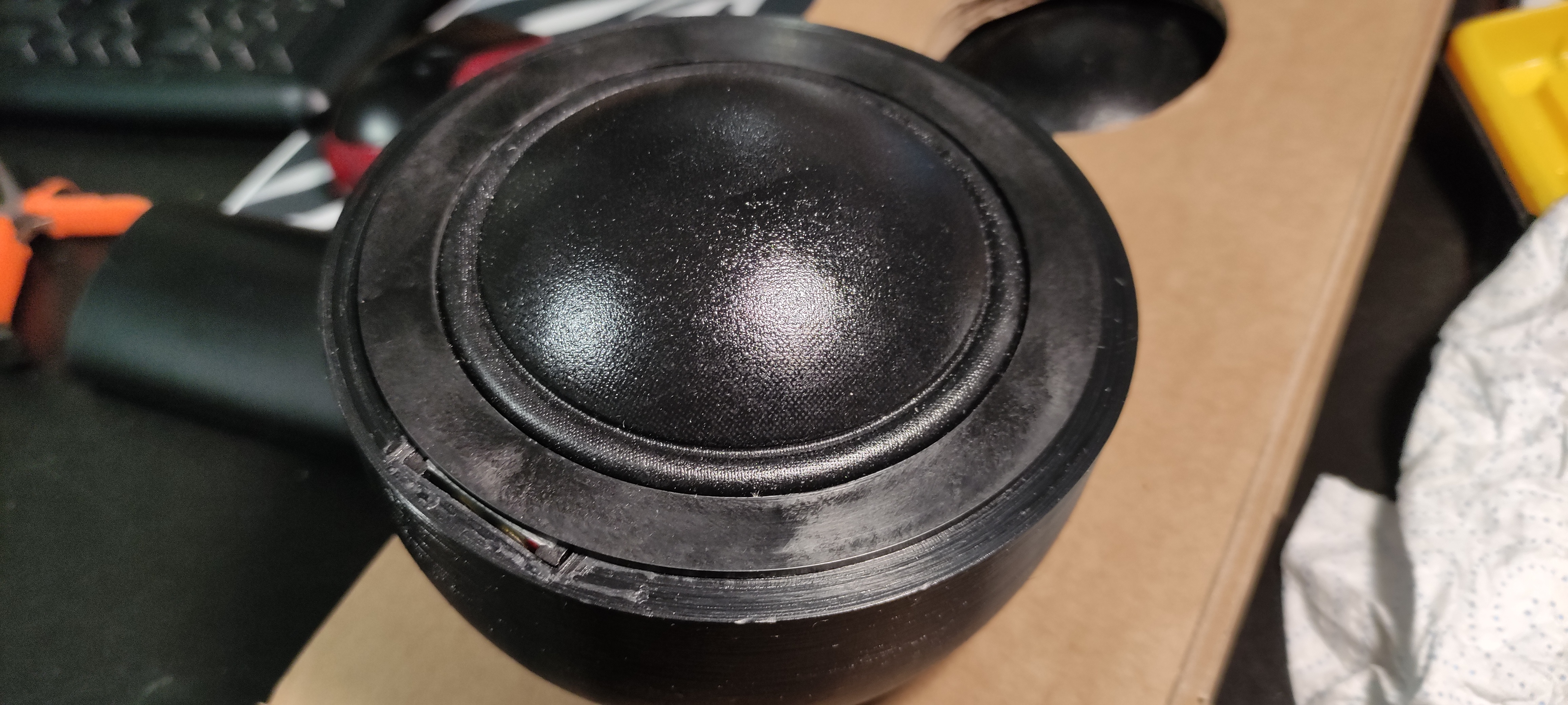

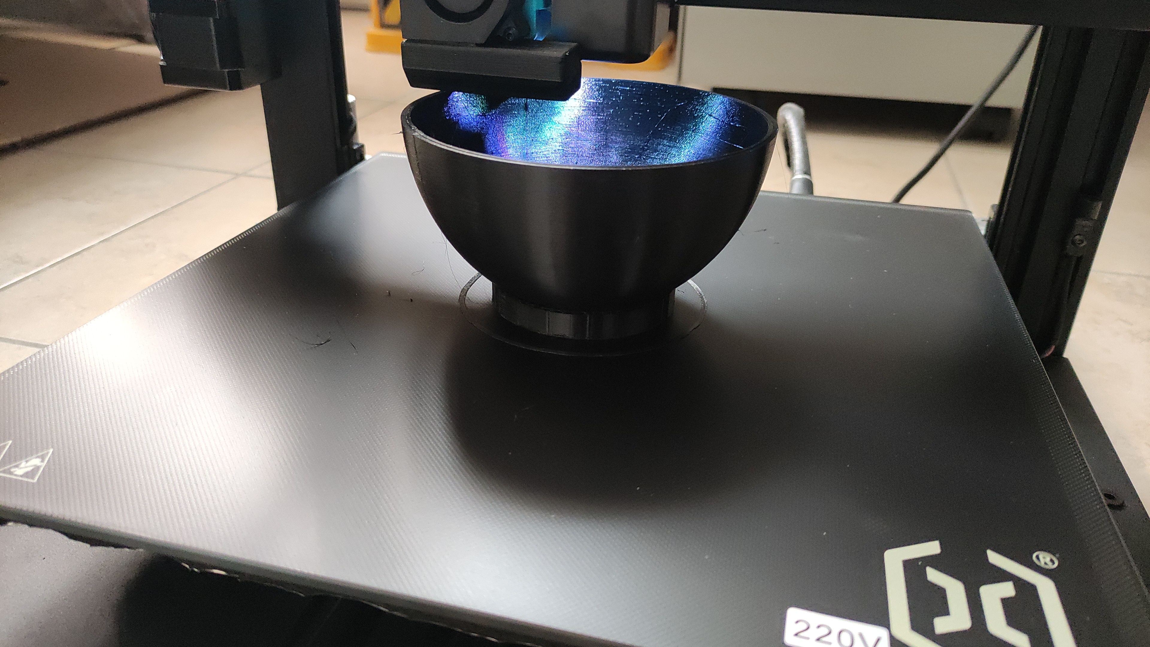

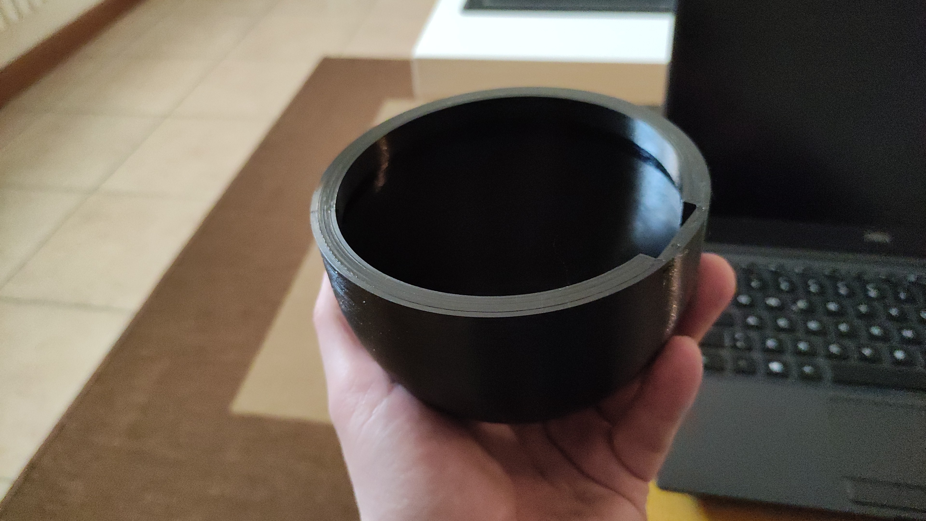

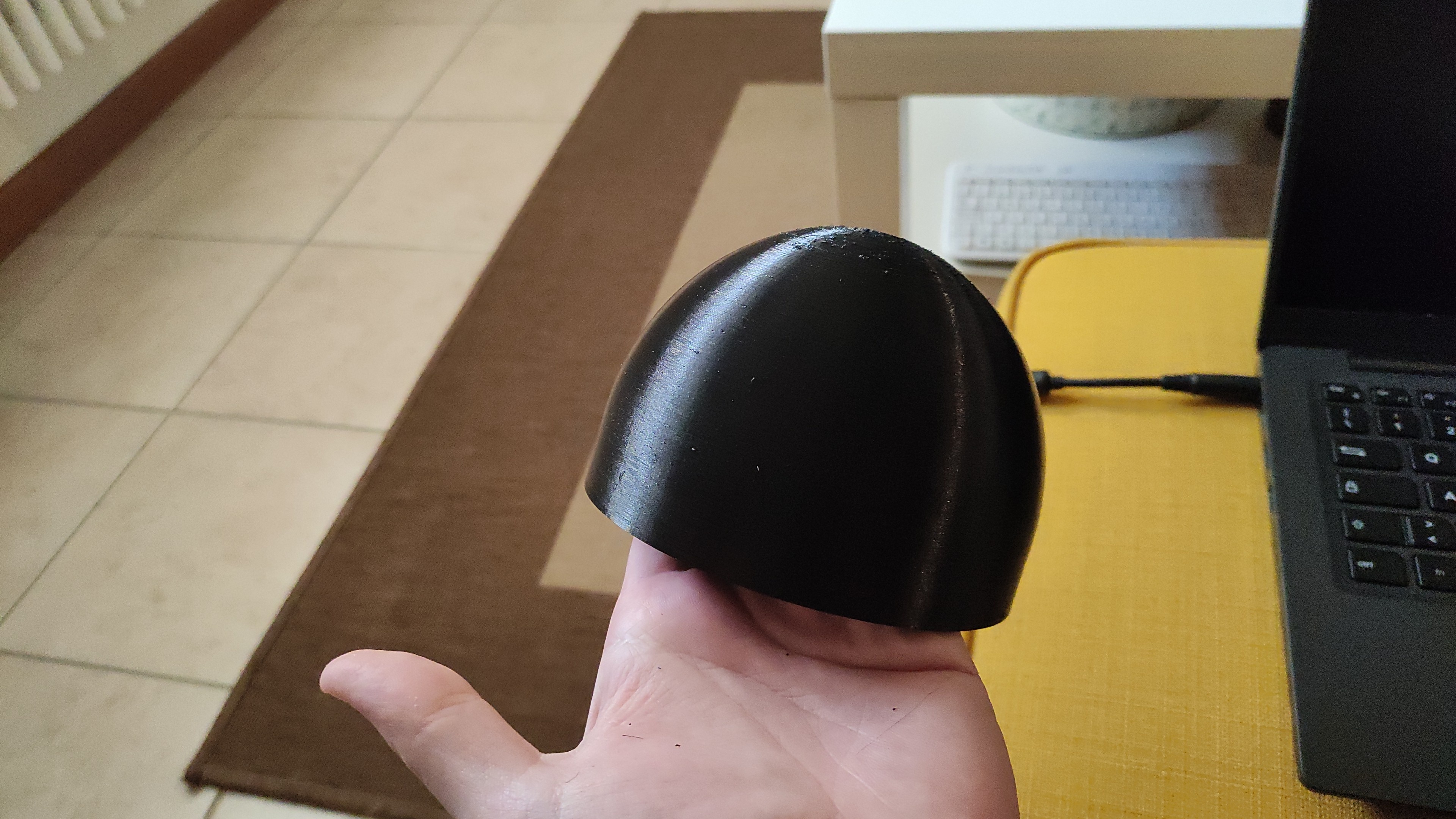

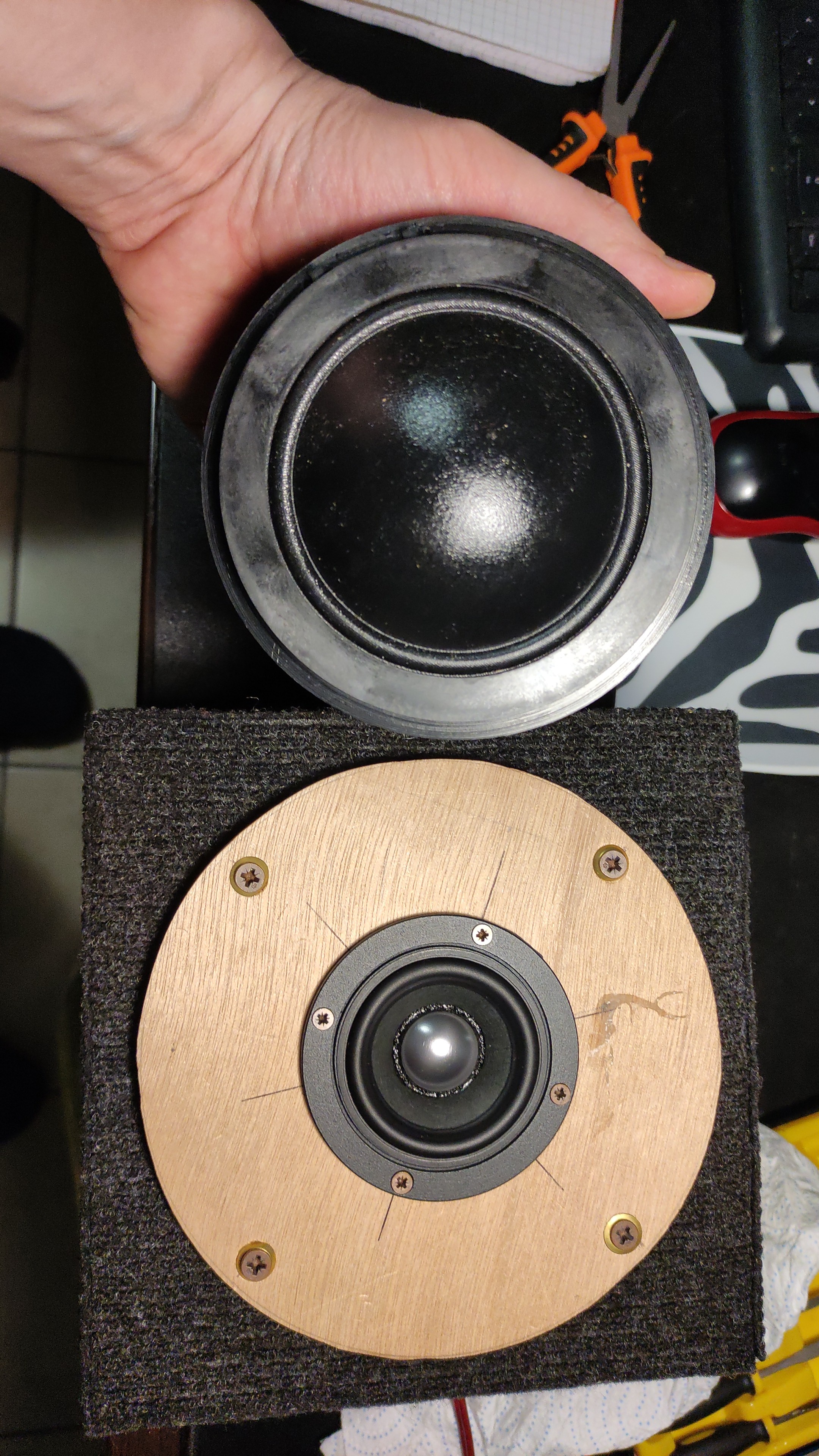

Allora avevo promesso aggiornamento e ora vi posto qualcosa...
Pensavo di partire facendo vedere quello che ho fatto per la mia di auto ma visto che oggi ho finito il primo campione di test per Andrea parliamone qui

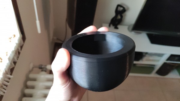

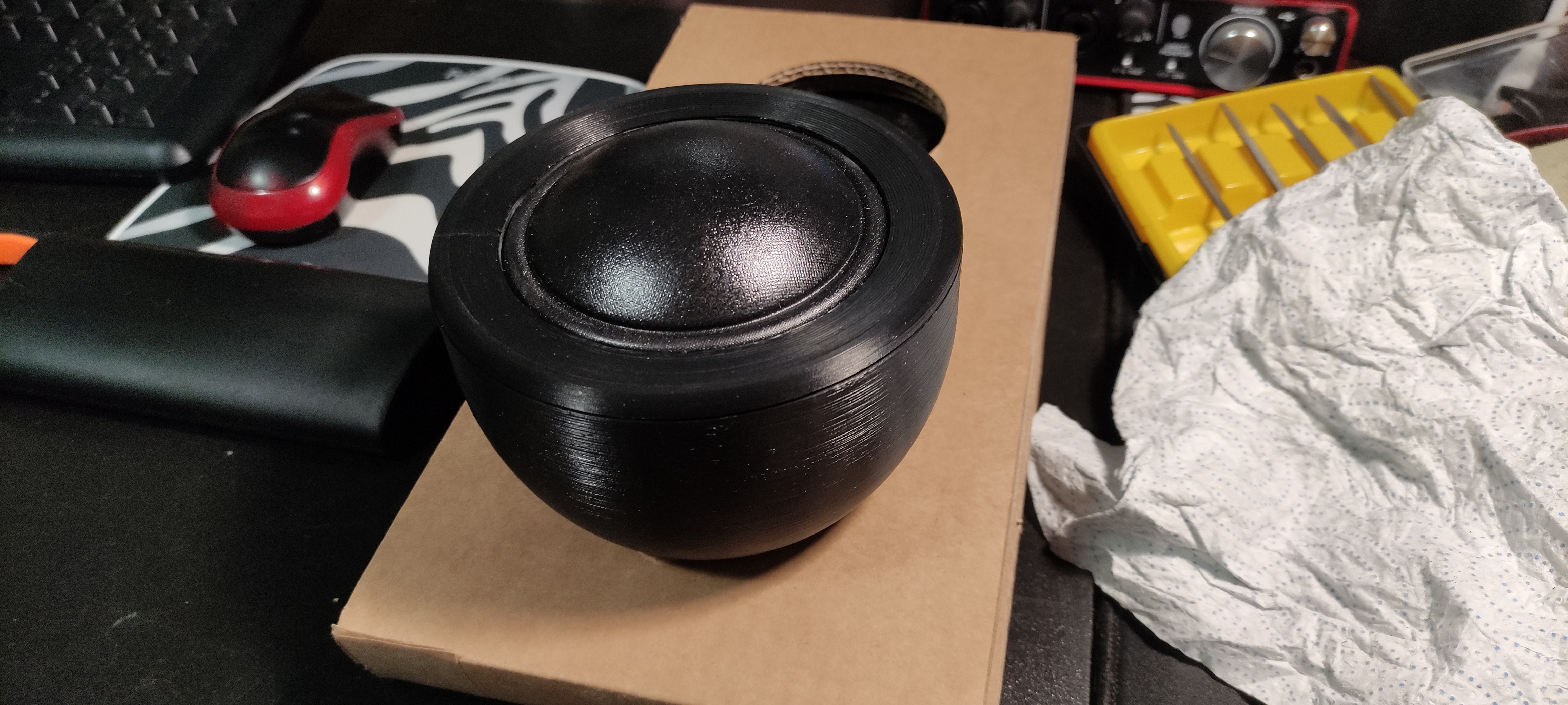

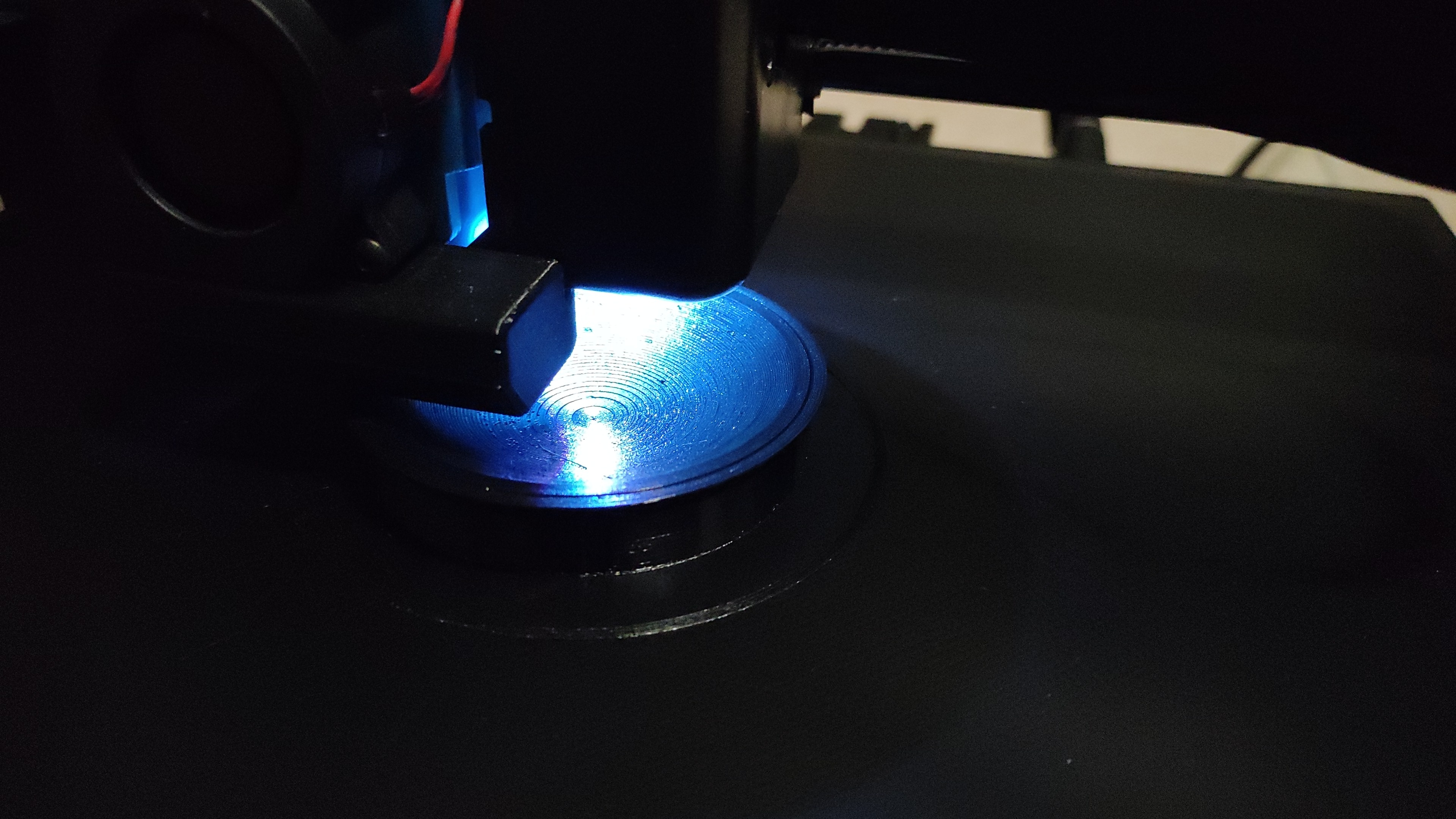

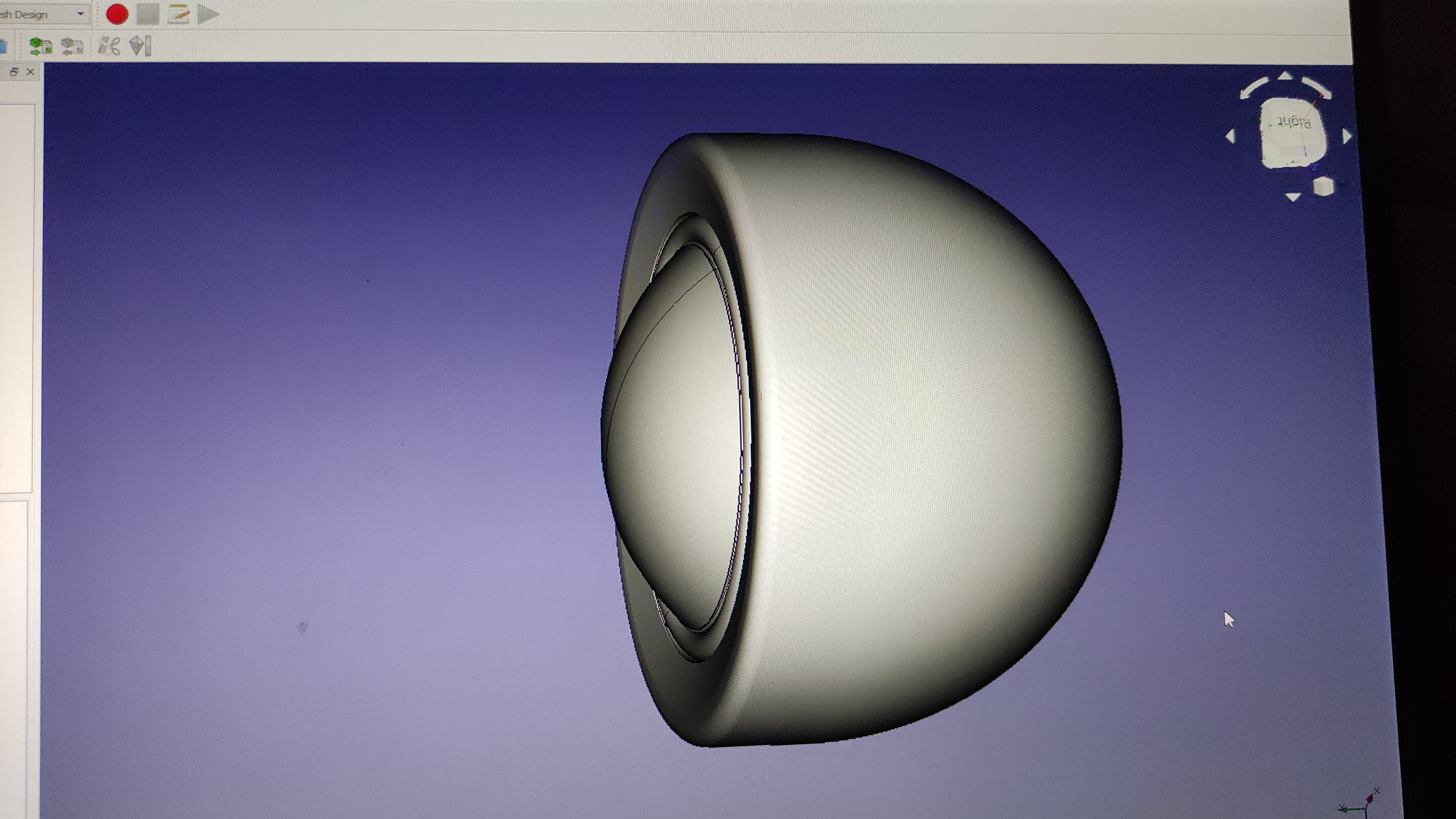

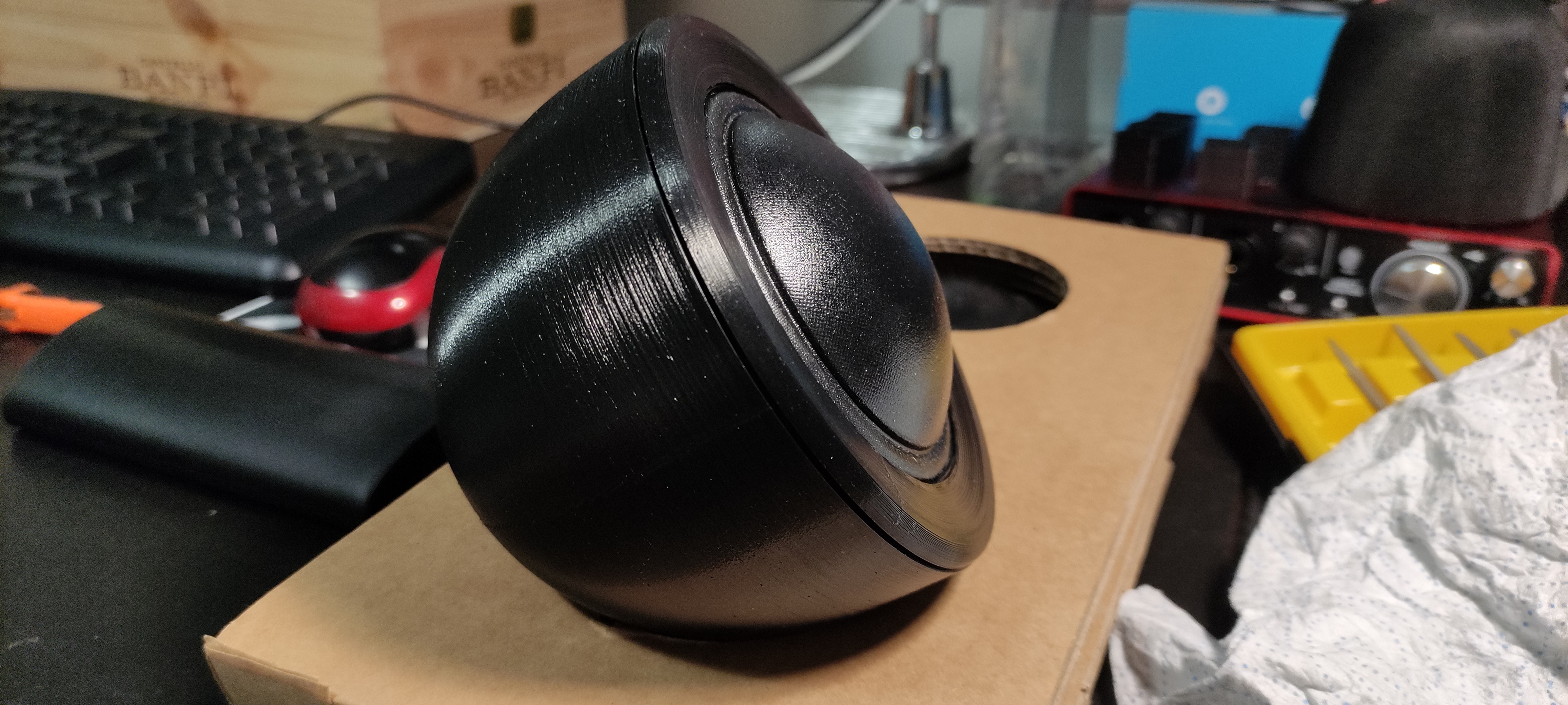

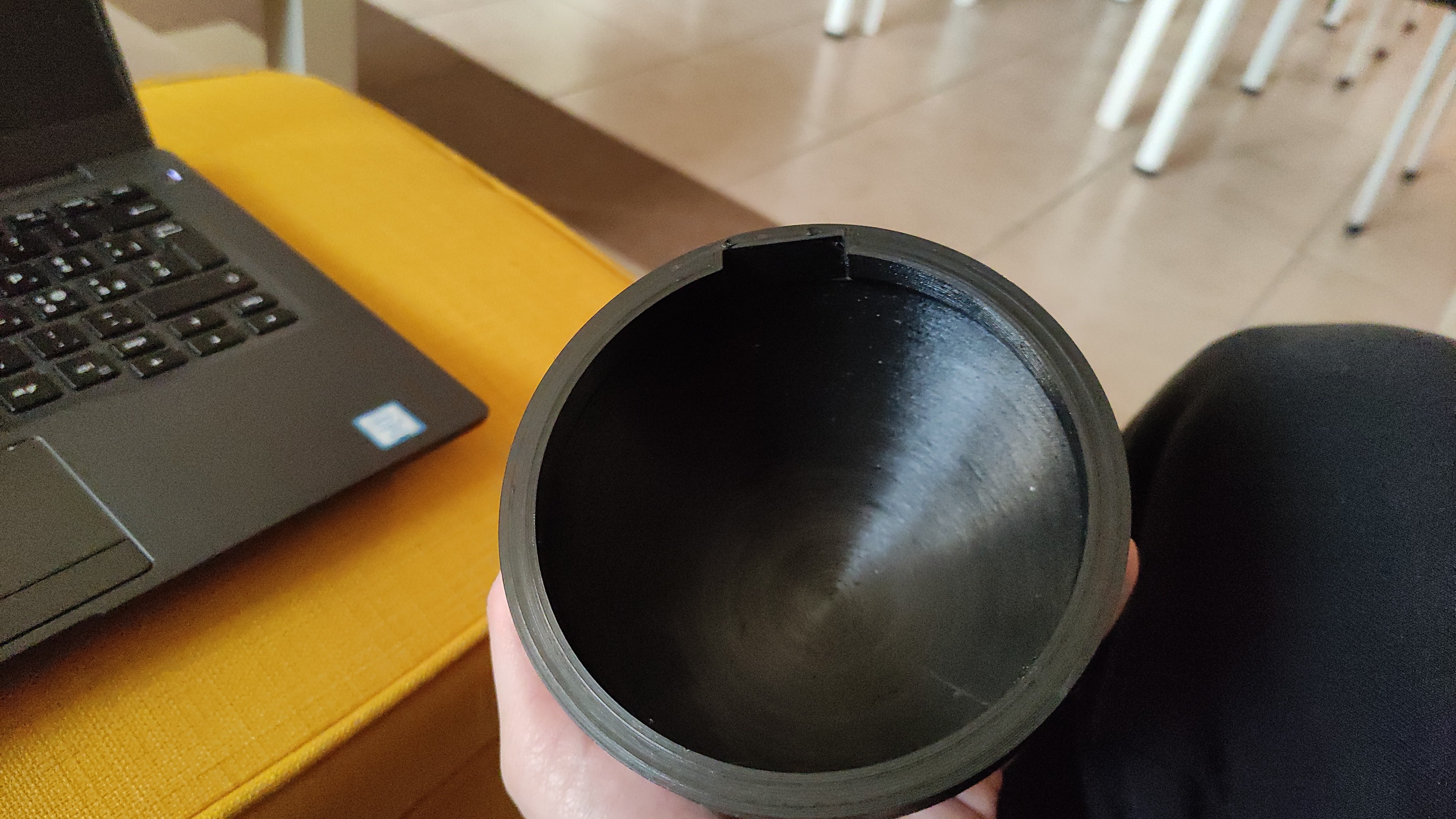

Ieri sera ho iniziato a stampare questo... Che stamane era così E che dopo "solo" 20 ore di stampa si presenta così Ma partiamo dall'inizio...

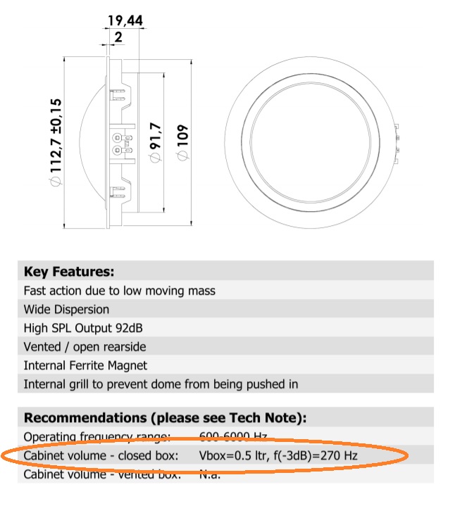

Perché sto scodellone?
Tra gli altoparlanti in test per la S-Max c'è anche un medio a cupola, che secondo indicazioni dovrebbe essere caricato su un volume di 0,5lt.

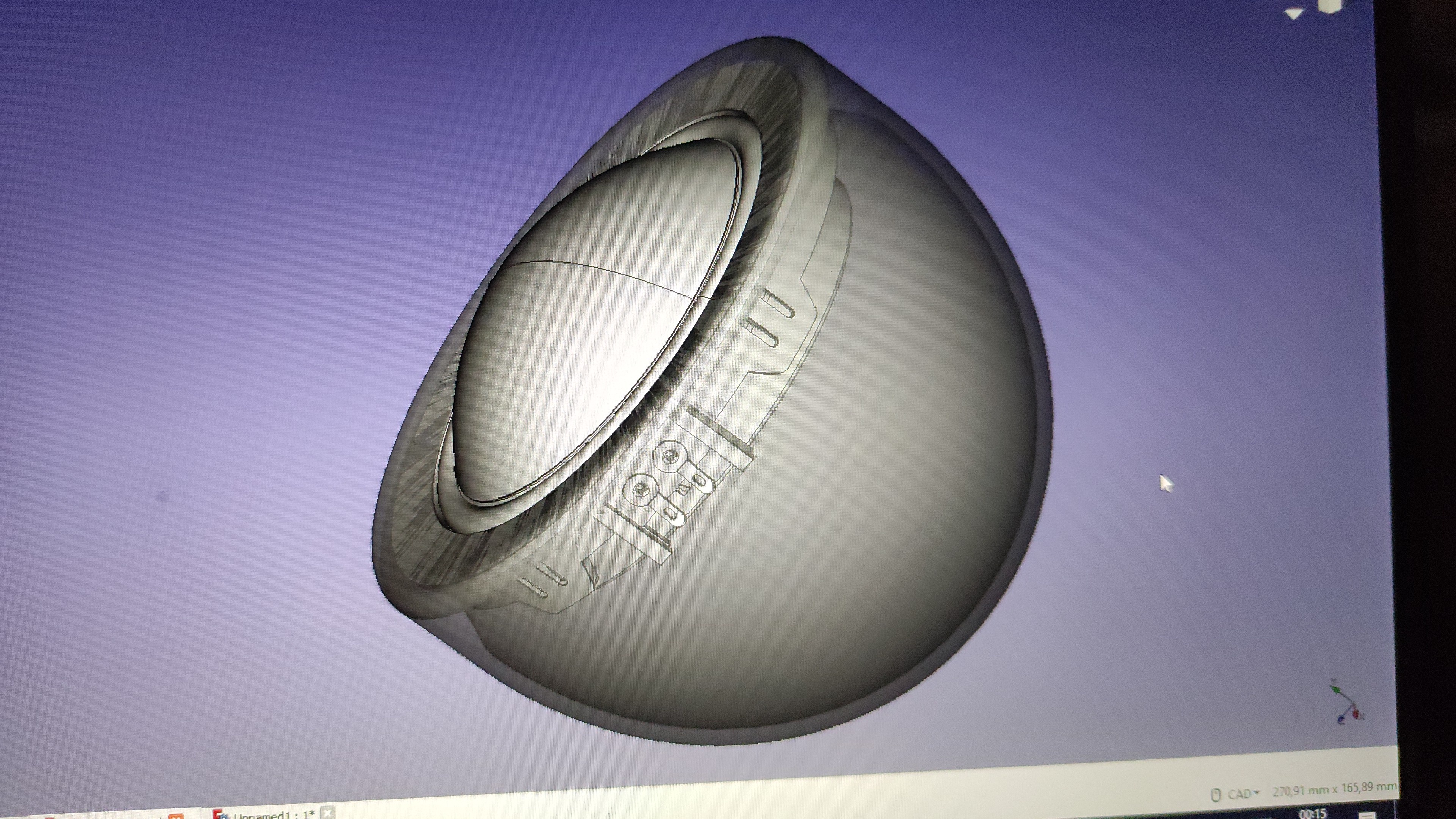

Allora è partita la sfida di creare il giusto alloggiamento... Strada non semplicissima vista la tipologia di montaggio.

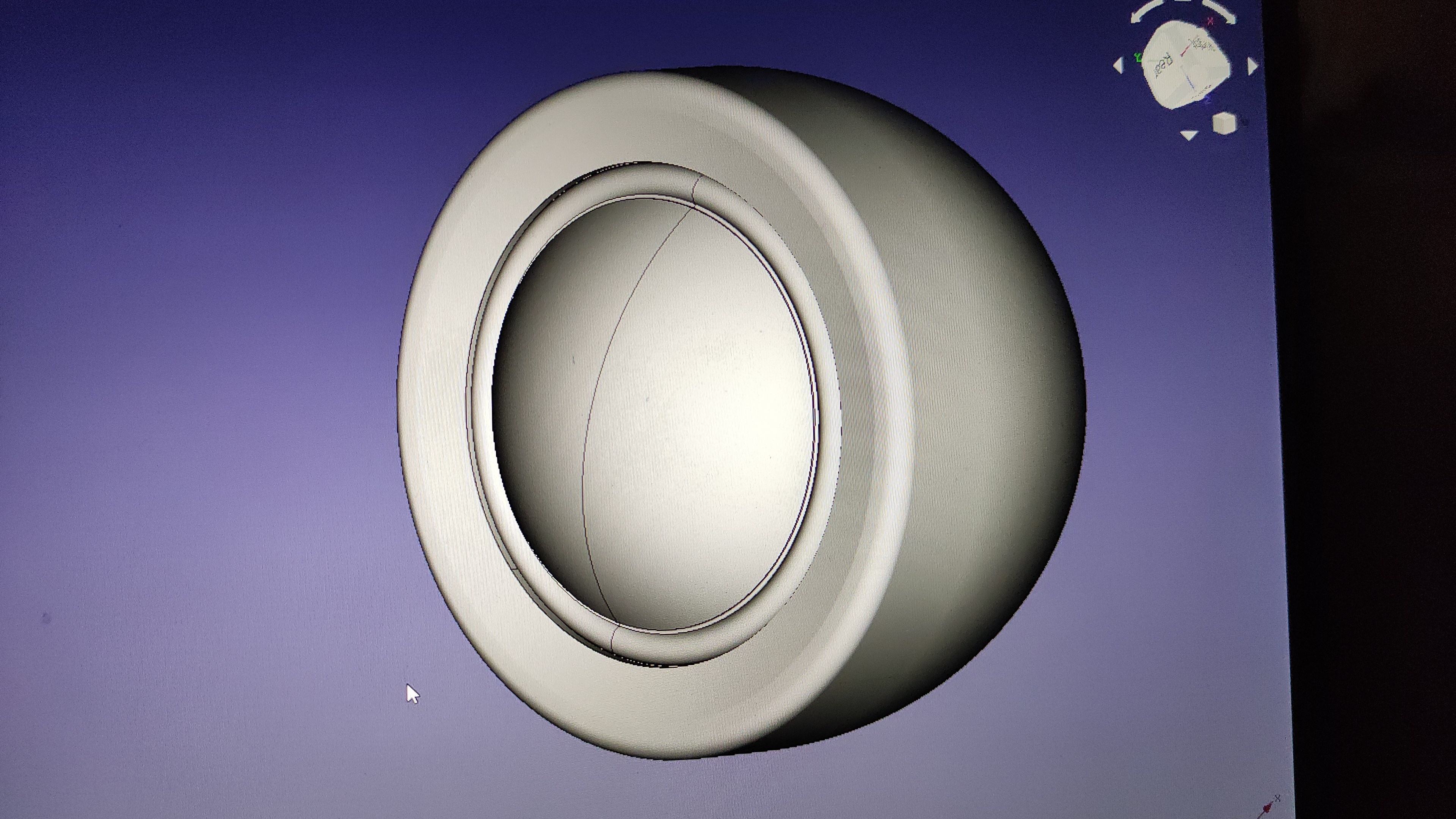

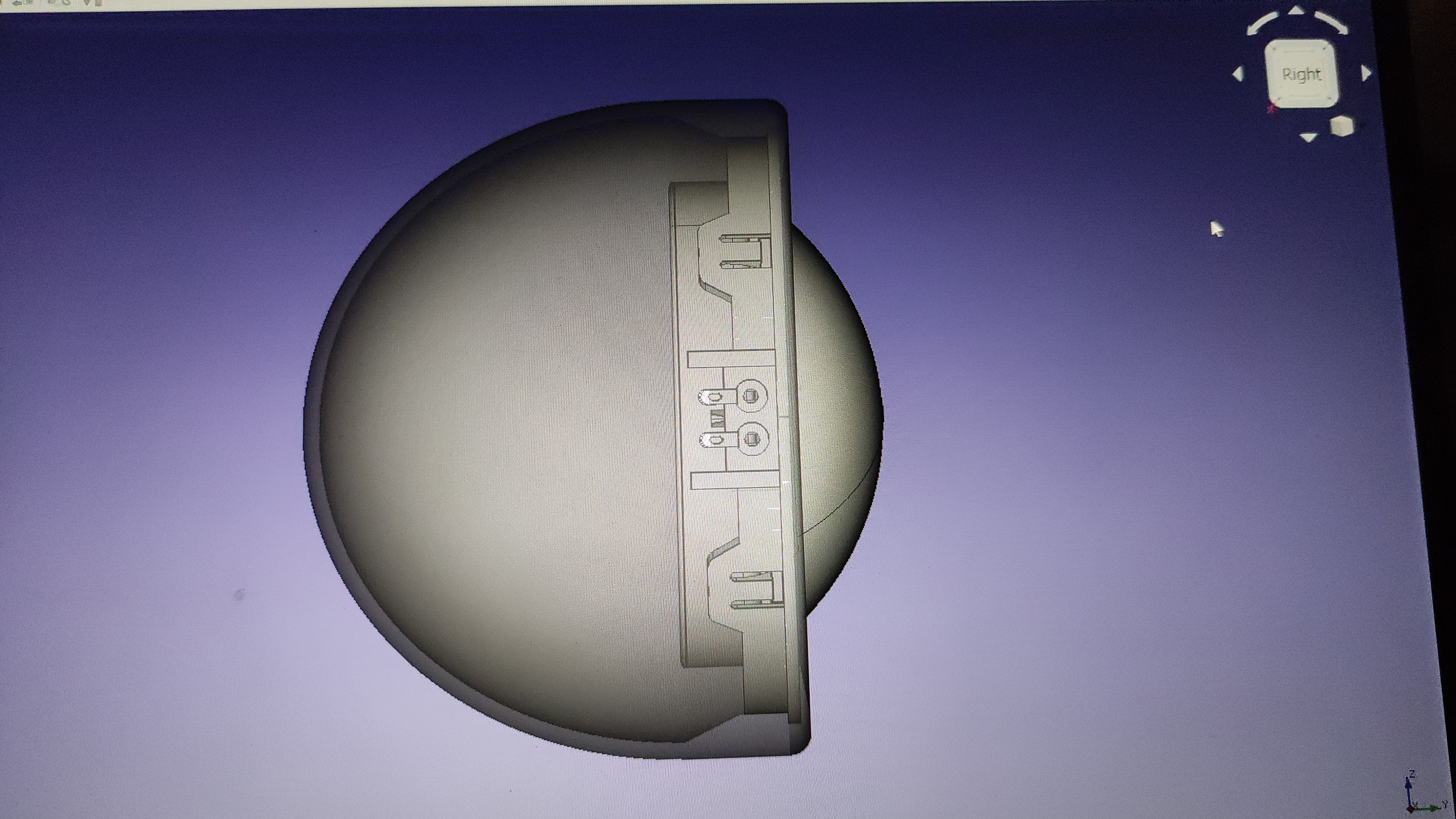

Questo il progetto: Questo l'altoparlante messo a confronto con un altra new entry... Ma lo scopo è a puro confronto tra medio a cupola e un Fullrange da 2".
E di seguito primo tentativo di assemblaggio, la flangia dovró rifarla perché non mi piace come è venuta...

il medio in questione è uno Scan Speak d7608/920000 Discovery, ovvero la versione non flangiata.
