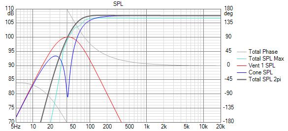

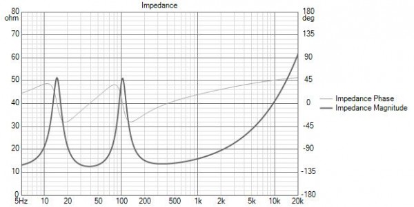

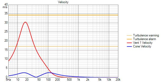

Seas Excel W18NX001
Volume netto: 12 litri (assorbente solo sulle pareti)
FB: 40hz
Condotto: diametro 60mm lunghezza 39cm (simulazione con 100w applicati su carico di 6ohm)
F3: 56,5hz
F6: 44hz
F10: 35hz

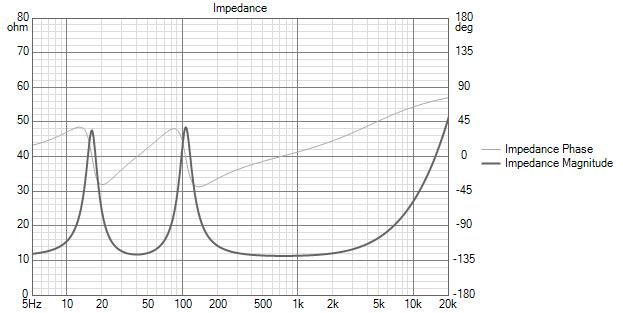

Seas ER18RNX
FB: 40hz
F3: 84hz
F6: 67hz
F10: 52hz

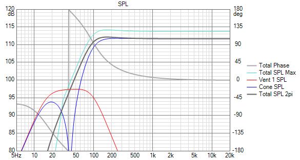

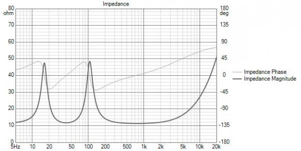

Scan Speak 18W/8542-01
FB: 40hz
Condotto: diametro 60mm lunghezza 39cm (simulazione con 100w applicati su carico di 10ohm)
F3: 86hz
F6: 69hz
F10: 54hz

Re: FORD Sonus-MAX
#47
questi ultimi 2 si vede che in 12litri "lavorano bene" ma non danno il massimo dell'estensione in gamma bassa, a fronte anche di accordi abbastanza "detuned" richiedendo per altro tubi molto lunghi...
per quanto riguarda il primo Seas simulato, il w18nx001 excel, oltre che essere maggiormente a suo agio nei 12 litri ipotizzati c'è da aggiungere che avendo l'ogiva centrale si potrebbe pensare di rimuoverla e provare sostituirla con un phase-plug studiato appositamente per migliorare (o variare) la risposta del driver in fuoriasse spinto: posizionamento che in auto è la normale condizione di lavoro in cui i midwoofer montati in porta sono chiamati a lavorare.
