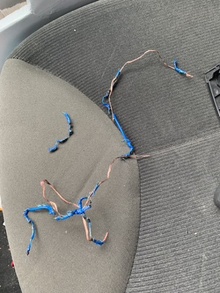

tipo quello che capitò a me...

lorddegio ha scritto: 11 set 2020, 13:36 tipo quello che capitò a me...
Cavolo completamente fusi.... Pensa se fosse stato un cavo da 2-4 awg a fare una roba del genere..
