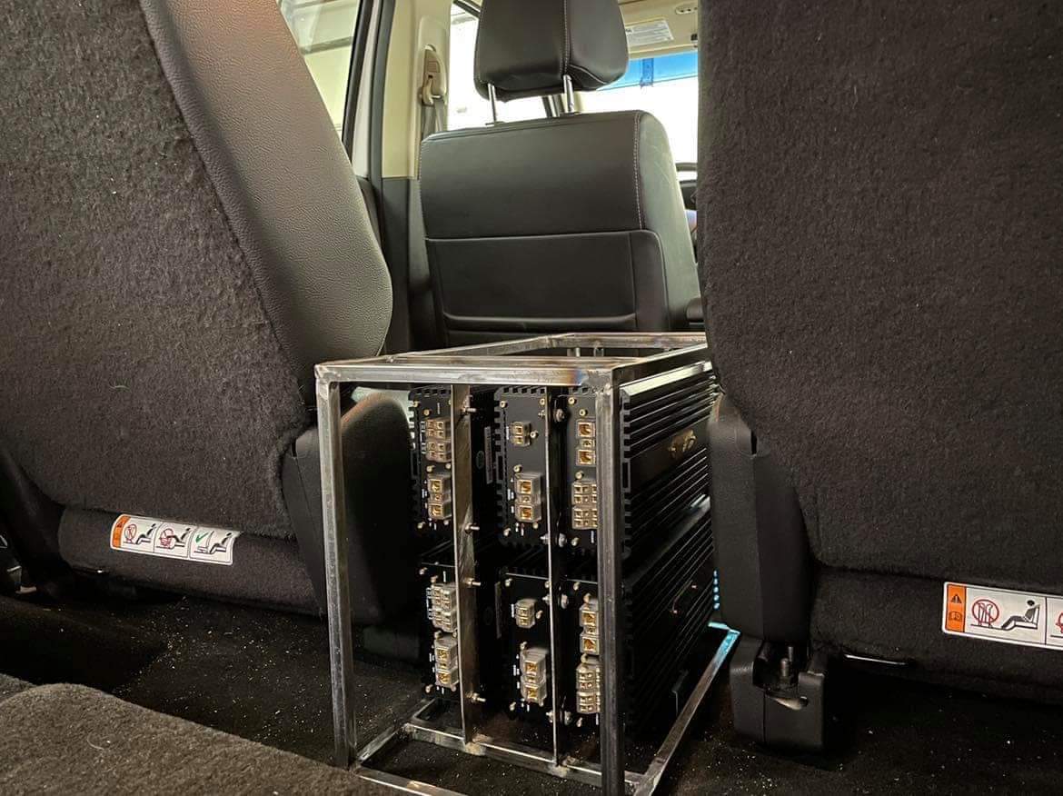

Installazione 18 canali!
Ragazzi e qui ci prendiamo a capelli per due speaker al posteriore!!
4 amplificatori 4 canali e due classe D.
3 vie anteriore (wf in bridge), canale centrale 2 vie, 2 vie porte posteriori, rear fill sui montanti posteriori, sub (credo ALMENO 2)!! O_O O_O O_O XD XD XD

Beh, c'è anche da dire che, osservando bene, l'auto sembra un monovolume, e di quelli grossi anche, con tre file di sedili, per cui tutto il "di più" (fronte posteriore, canale centrale, rear fill e subwoofer sdoppiato) può effettivamente assumere ben altra valenza che su una berlina europea.
Certamente è un esempio interessante che studierei volentieri, ma non vedo reali applicazioni pratiche su auto di dimensioni interne "normali", almeno per quanto riguarda il doppio subwoofer e il fronte posteriore.
Poi concordo con Stefano @The_Bis che il rear fill è una dotazione da non disprezzare per partito preso, e tutto sommato neppure il canale centrale.

Il post non era ovviamente inteso come critica "a prescindere", non sapendo comunque dietro la realizzazione cosa c'e' e quale e' lo scopo da realizzare.
Ho trovato qualche info in piu', non so se riuscite a vedere la pagina, gli ultimi post riguardano questa installazione:
https://www.facebook.com/groups/7362611 ... 158686748/
L'auto e' una Ford Flex, un suv neanche grandissimo, che a me pare piu' una station wagon! XD
