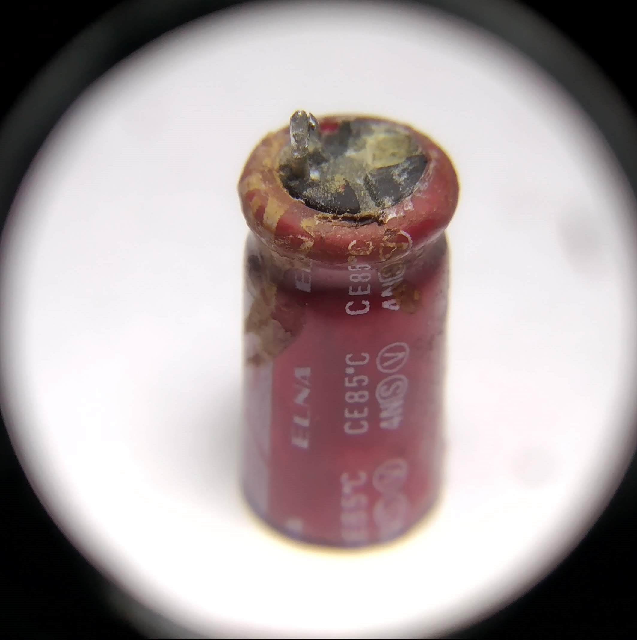

ozama ha scritto: 27 gen 2021, 13:56 Tieni presente che per essere usato con sorgenti moderne, andrà sicuramente modificato. E se non è stato già fatto DI RECENTE, andranno sostituiti obbligatoriamente tutti i condensatori elettrolitici, e con roba buona.
E' proprio così.
Io finora ne ho "restaurati" (recap/mod. sensibilità, davvero troppo alta per gli standard attuali, e ridurre il notevole "bump" tipico di questo ampli) tre (prima o poi ci farò un thread, è un ampli piuttosto ostico da "maneggiare"), e TUTTI erano oramai con i condensatori arrivati al capolinea...
Qui in foto un condensatore (peraltro Elna, made in Japan), proprio di quelli montati in origine, questi erano installati nella rete di feedback verso i driver, per cui componenti chiave, tutti (ma proprio tutti tutti...) ridotti così (alcuni addirittura con i reofori corrosi fino a "sparire", senza che però sia subito visibile dall'esterno (tenuti attaccati al pcb dalla colla e senza alcun segno di rigonfiamento, questo per dire che non sempre a colpo d'occhio ciò che appare sano non lo è più..).
D'altronde a distanza di 40 anni...
