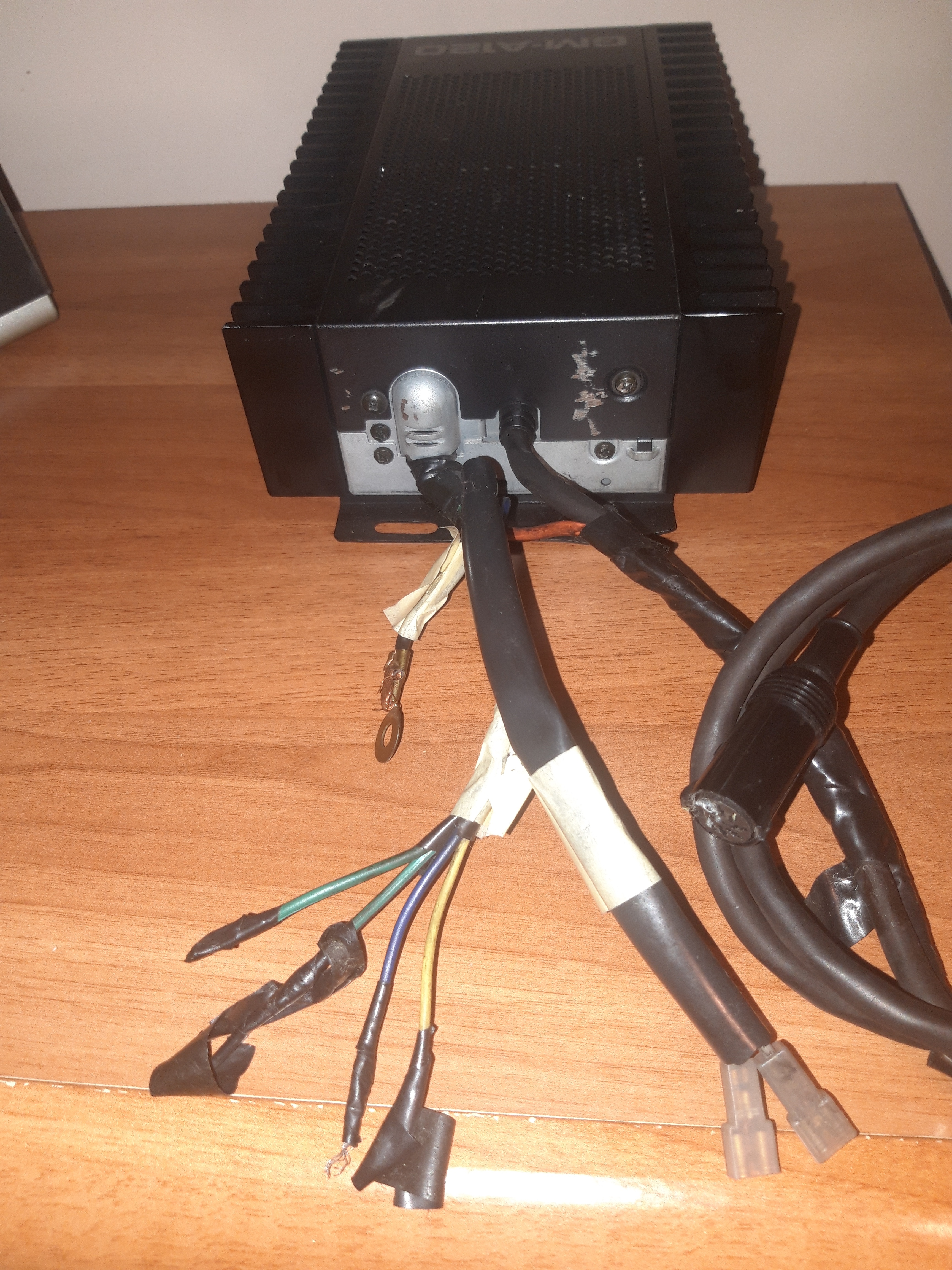

dopo diverso tempo sono finalmente riuscito a stabilire il modo di procedere per collegare il mio vecchio impianto Centrate composto da FK 9 oltre sintonizzatore , equalizzatore EQ 1 , GM 42 e GMA 120 , purtroppo ho delle difficoltà con il GMA 120 perchè in passato fu eliminato della macchina interrompendo dei contatti che oggi non riesco a decifrare .
Come da foto che allego ho un cavo dove escono due fast ? , in cavo con il connettore che entra all'equalizzatore ed infine due fili blu ? , uno giallo e uno blu ? . Per ultimo un occhiello che immagino sia una massa . Se qualcuno sapesse indicarmi come vanno collegati o avesse lo schema mi farebbe veramente una cortesia .

Il GM A120 aveva i cavi altoparlanti verde e verde nero (canale sinistro) e grigio e grigio/nero (canale destro, dove il "rigato nero" è il meno.
Poi aveva il nero grosso che era il negativo, l'arancio grosso che era il positivo diretto alla batteria (+30), il rosso che era il positivo sotto chiave (+15), il giallo che era da collegare all'illuminazione per accendere l'illuminazione della sorgente con i fari ed attenuare il display, e non ricordo fili blu, sinceramente.. :hmm:
Il blu era dentro il cavo DIN, ed era il "remote" per accendere l'ampli..
Prova a togliere le nastrature e guardare che non ci siano giunte..
Poi, forse @Dude si ricorda meglio. :yes:

Direi che hai esposto tutto correttamente.
Ma per sicurezza domattina tiro giù dallo scaffale il mio GMA120, e controllo.

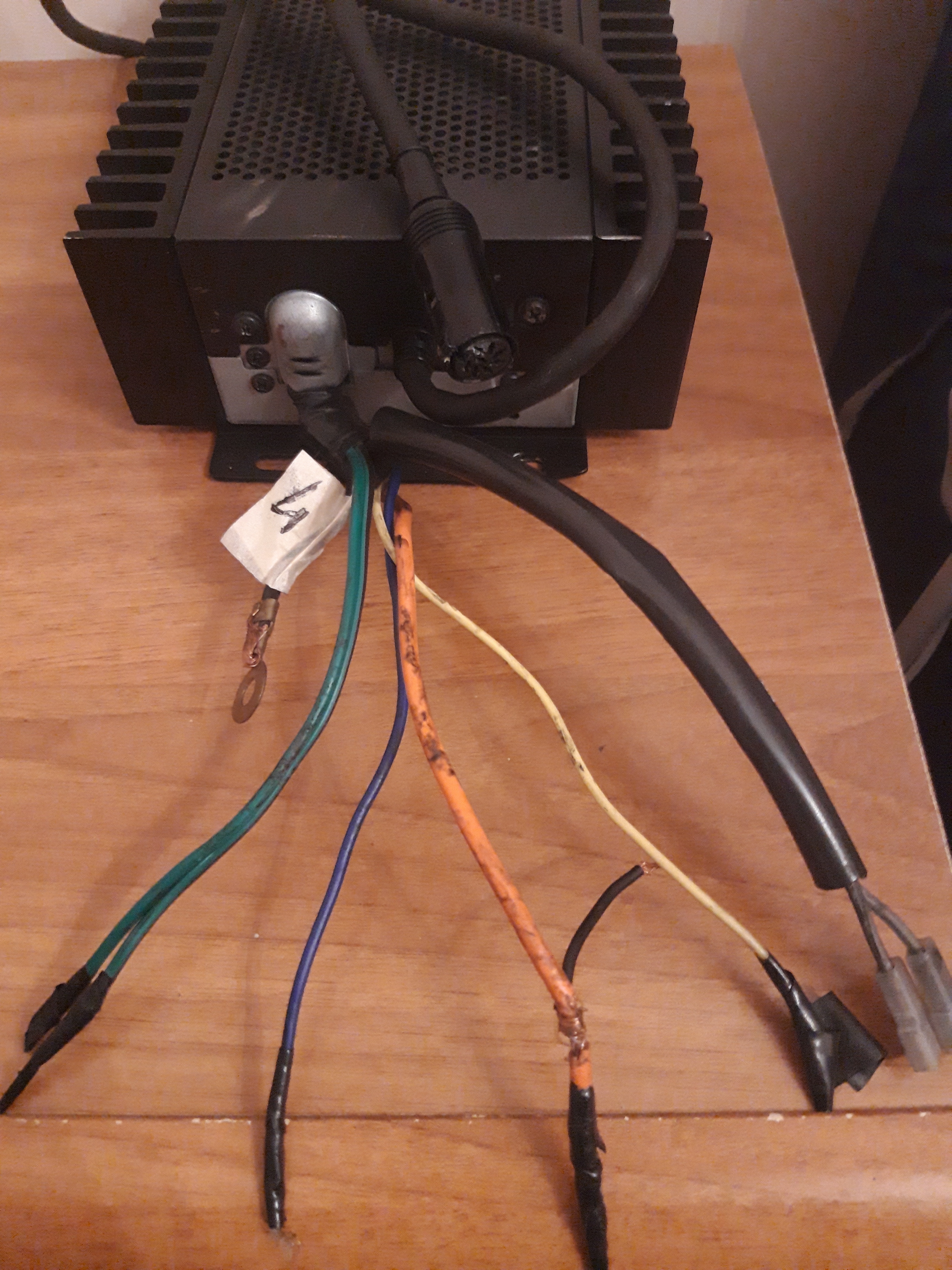

in primis vi ringrazio per l'attenzione , dunque ho tolto il nastro isolante sicuramente è molto più chiaro , escludendo il cavo che va collegato all'equalizzatore mi trovo :
2 cavi verdi , 2 cavi grigi con fast , un cavo blu, un cavo giallo , un cavo arancione interrotto da cui riparte un cavo di colore nero , uno nero più grande con occhiello .
In tutto 8 cavi che partono dall'amplificatore , da quello arancione si raccorda uno nero ? infine il. cablaggio che va all'equalizzatore .
spero di essere stato chiaro , allego foto , all'appello mi manca il rosso .
vi ringrazio ancora
