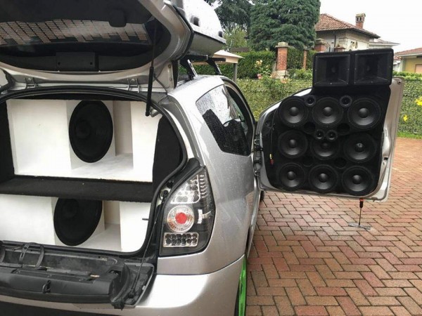

Quello che vedi è un sistema con solo componenti professionali ad alta efficienza con tenute in potenza ben al di sotto di impianti dj con 10k.
Ma sapeva dire la sua.
Il progetto prevede l'utilizzo di un pannello portiera full legno e insonorizzazione massiccia il medio in un suo volume. I 4 38 sono in un box da 400 litri accordati a 47 hz con porta esponenziale.

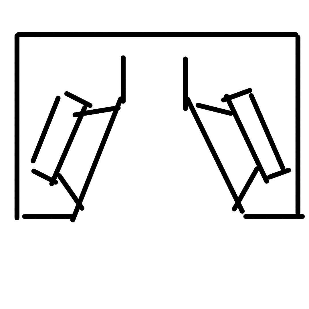

Per caso sai dove posso trovare un progetto come quello che hai disegnato prima? Oppure sai come si faccia a calcolarlo perchè suoni bene senza compromessi?fra.C.A.T. ha scritto: ↑28 ago 2020, 15:25No. Sicuramente dovrai scegliere bene i componenti. . Cmq il due vie vuole solo la scelta giusta e l'installazione adeguata. Il medio porta ad altre scelte come l'utilizzo di altoparlanti specifici. Soprattutto il Woofer che si può scegliere puro rispetto a un midwoofer ideale invece su un due vie.Masocore ha scritto: ↑28 ago 2020, 14:49in pratica è lo stesso box che ho postato nell'introduzione solo che piuttosto che avere 2 camere chiuse le ha aperte. Molto interessante, e anche esteticamente l'idea mi aggrada molto. E l'idea di non mettere i medi ma direttamente medio bassi + driver pensi possa darmi delle mancanze in qualche modo?fra.C.A.T. ha scritto: ↑28 ago 2020, 14:32
All'incirca potrebbe essere così. Naturalmente da progettare bene.

Scusate tanto eh, io di subwoofer da urlo o da PA non è che mi intenda granché (né ho tale interesse), quindi magari ora dico castronerie, ma così su due piedi, a me un subwoofer con i trasduttori montati così, semi-affacciati in una maniera che nemmeno a metterli in push-pull si riuscirebbe a eliminarne una parziale cancellazione di fasi, non sembra proprio il massimo.fra.C.A.T. ha scritto: ↑28 ago 2020, 14:32 All'incirca potrebbe essere così. Naturalmente da progettare bene.
E comunque non è un caricamento a tromba.
E' un "semplice" reflex.
Non mi è neppure chiaro er quale motivo si vorrebbe metterli in quella posizione, che alla fine è il sistema migliore per perdere cubatura del box, NON avere un effetto tromba (sempre che sia desiderabile) e in definitiva suonare peggio e più piano di un equivalente box costruito con i woofer affiancati o contrapposti perfettamente, e quindi configurati in push-pull...

... che, ripeto, mi sembra veramente un progetto sballato.
Ma proprio sicuro sicuro sicuro che fossero affacciati così?
Perché proprio fisicamente, con una radiazione diretta così, non lo capisco.
Mi sta benissimo il posizionamento inclinato sul frontale del box, ma di solito, proprio in PA, quando sono più di un woofer, sono cmq allineati, mai visti convergenti.
E poi per lavorare, non esiste la radiazione diretta.
Motivo per cui né questo che ho linkato, né quello del disegno a inizio topic né quello dello sketch di fra.C.A.T. sono dei caricamenti a tromba.

quello che posso fare e mettere questa foto e assicurarvi che quel tipo di cabinet aveva un impatto veramente spaventoso.
Dovrei chiedere a chi l'ha progettato alcune info.
Per quello che mi riguarda, avendolo avuto, penso che un semplice caricamento con porta America esponenziale da degli ottimi risultati.

Beh ma non ne dubito, infatti in quest'ultimo i due coni sono allineati sullo stesso piano.
Nulla a che vedere con i due disegni postati qui e con quello in foto che ho postaro io, realizzato come quelli dei disegni.
E cmq contunua a non essere caricato a tromba, che poi incidentalmente è il motivo per cui "andava bene".

Il tuo box in pratica aveva i sub puntati in alto e la porta sotto che terminava curvata piu aperta verso il portellone giusto?fra.C.A.T. ha scritto: ↑29 ago 2020, 1:34 quello che posso fare e mettere questa foto e assicurarvi che quel tipo di cabinet aveva un impatto veramente spaventoso.
Riguardo alla foto che hai postato lascio un link di youtube, e saltate direttamente a 8:30. Vorrei capire se quel genere di cabinet mi permette a baule aperto di avere piu impatto del classico box con trasduttori ai lati e porta centrale come questo nell'immagine rivolto verso il portellone intendo.

Per masocore si il mio box era come hai descritto.
Per rsv 250 non mi ricordavo com'era e ho fatto quel disegno, ho detto anche che sarebbe stato da studiare, però probabilmente mi doveva venire in mente prima di mandare la foto. Avremmo accorciato la discussione.
Per dude se andiamo indietro ho precisato che probabilmente un caricamento a tromba richiedeva troppi litri per un solo 38 figuriamoci per due. Allora avendo sentito quel cabinet in foto ho cercato di consigliare quel tipo di soluzione.
Che erroneamente chiamavo esponenziale ma probabilmente come dice rsv 250 e un caricamento a guida d'onda. Che chiederò info al creatore per curiosità personale.
Avendo avuto per anni una macchina da dj ho potuto sentire ogni tipo di cabinet.
Su ogni tipo di macchina.
Posso garantire che un semplice cabinet di secondo ordine con i Woofer e porta o tubo rivolti verso l'esterno non avevano un impatto come invece aveva il mio cabinet o quello che ho messo nella foto.
Parlo di Woofer no di sub perché i subw vanno rivolti verso l'alto con porta o tubo anch'essi verso l'alto, soprattutto in dj spl e a portellone chiuso.
Solo in una alfa sw, erano due sub su un box di 4 ordine se non erro è suonava a portellone aperto. Ma probabilmente perché un sw è più ostile da far suonare.
Chi vuole i Woofer in un sistema dj è perché ascolta prevalentemente dei generi musicali specifici.
Principalmente musica veloce tecno, hard style o cmq dance in generale, proprio per avere quella sensazione di discoteca o concerti.
Infatti come dissi messaggi fa se si vuole avere le basse frequenze, sotto i 40 hz, la scelta dovrebbe essere proprio un subwoofer..
Con i teloni bisogna avere veramente un altro tipo di cabinet.
Vuoi per forza i teloni ed avere i 35 hz allora metri 4 46 tripla onda con xmax da 2 cm da 2000 watt a trasduttore su un cabinet da 400/450 litri netti e una porta Americana. E suoni a portellone chiuso allora puoi riprodurre anche lil John però ho hai una sw o togli i sedili dietro.
Volevo solo precisare alcune cose.
Come dice dude il mondo spl è strano e di tecnicismi ce ne sono pochi rispetto al mondo sq basta suonare più forte degli altri.
Per me non'è mai stato così io ho volevo una macchina che suonasse un po' di tutto in maniera corretta e la scelta di avere trasduttori professionali ad alta efficienza mi hanno portato a cercare quanto meno di installarli con un certo criterio, stravolgendo anche la macchina.
posso garantire che potevo mettere anche brani dei pink floid e avere una dinamica molto realistica.. I fermo a dinamica perché ovviamente non avevo profondità, scena ecc ecc.
Credo che ad ora si sta facendo confusione e il nostro amico masocore sia solo più confuso.
Posso confermare solo che il mio è quello della foto rispetto a dei semplici cabinet di primo ordine andavano decisamente meglio.
Detto questo credo di non intervenire più a questa discussione così da evitare altri dubbi ecc.
Un saluto a tutti. E buon weekend.

@fra.C.A.T.
Guarda che non ho messo in dubbio nulla sulla tecnica degli impianti SPL.
Ho fatto solo un'osservazione sulla disposizione *reciproca* dei coni come l'ha presentata masocore e tu stesso nella bozza di disegno cha hai postato.
Osservazione tesa a sottolineare come quella disposizione reciproca non sia particolarmente vantaggiosa, sotto qualsiasi aspetto.
Cosa che di fatto tu stesso confermi perché poi hai postato le foto del tuo lavoro, che NON ha quella disposizione, quindi certo, a questo punto si finisce per fare confusione, ma non la sto facendo io...
E ho aggiunto che si stava impropriamente parlando di caricamento a tromba.
Finita lì.
Poi la tecnica degli impianti SPL non la conosco né mi interessa e certamente tu la conosci meglio di me, per cui non ci provo nemmeno a entrare in contraddittorio con te sull'argomento.
Ma i punti di cui sopra esulano dal discorso specificamente SPL.

E' migliore senza alcuna ombra di dubbio, ma qualsiasi cosa sarebbe migliore.Masocore ha scritto: ↑29 ago 2020, 11:23 Lascio un altro video di un box e vi chiedo gentilmente di dargli un occhiata per capire se puo essere una soluzione migliore.
https://www.youtube.com/watch?v=C0aCZUO ... Bw&index=1
Questo che hai linkato è un subwoofer "vero", un normale carico simmetrico con i woofer perfettametne affaccaiti l'uno verso l'altro e quindi sicuramente configurati in push-pull.
Nessuna cancellazione.
