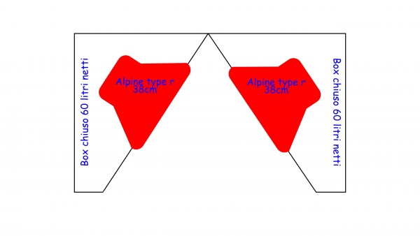

Potrebbe essere un idea un box come questo diviso in 4 sezioni dove 2 puntano in alto e 2 verso il portellone?

Masocore ha scritto: 15 ago 2020, 14:08 Potrebbe essere un idea un box come questo diviso in 4 sezioni dove 2 puntano in alto e 2 verso il portellone?
fra.C.A.T. ha scritto: 15 ago 2020, 14:03 Per la direzione devi fare le prove. Sopra dietro a lato cambia tutto. E in base alla taratura e ascolto vedrai le differenze
