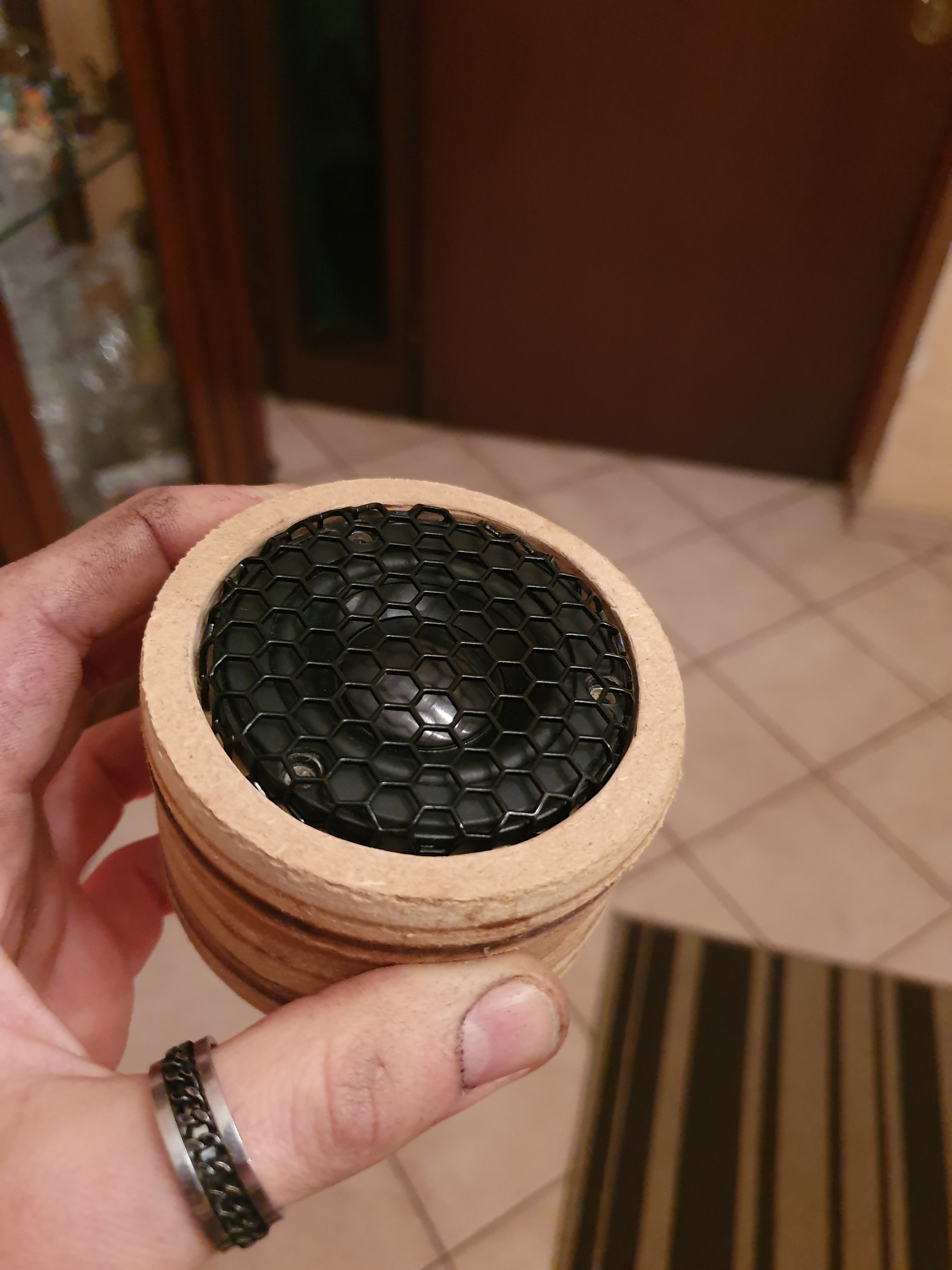

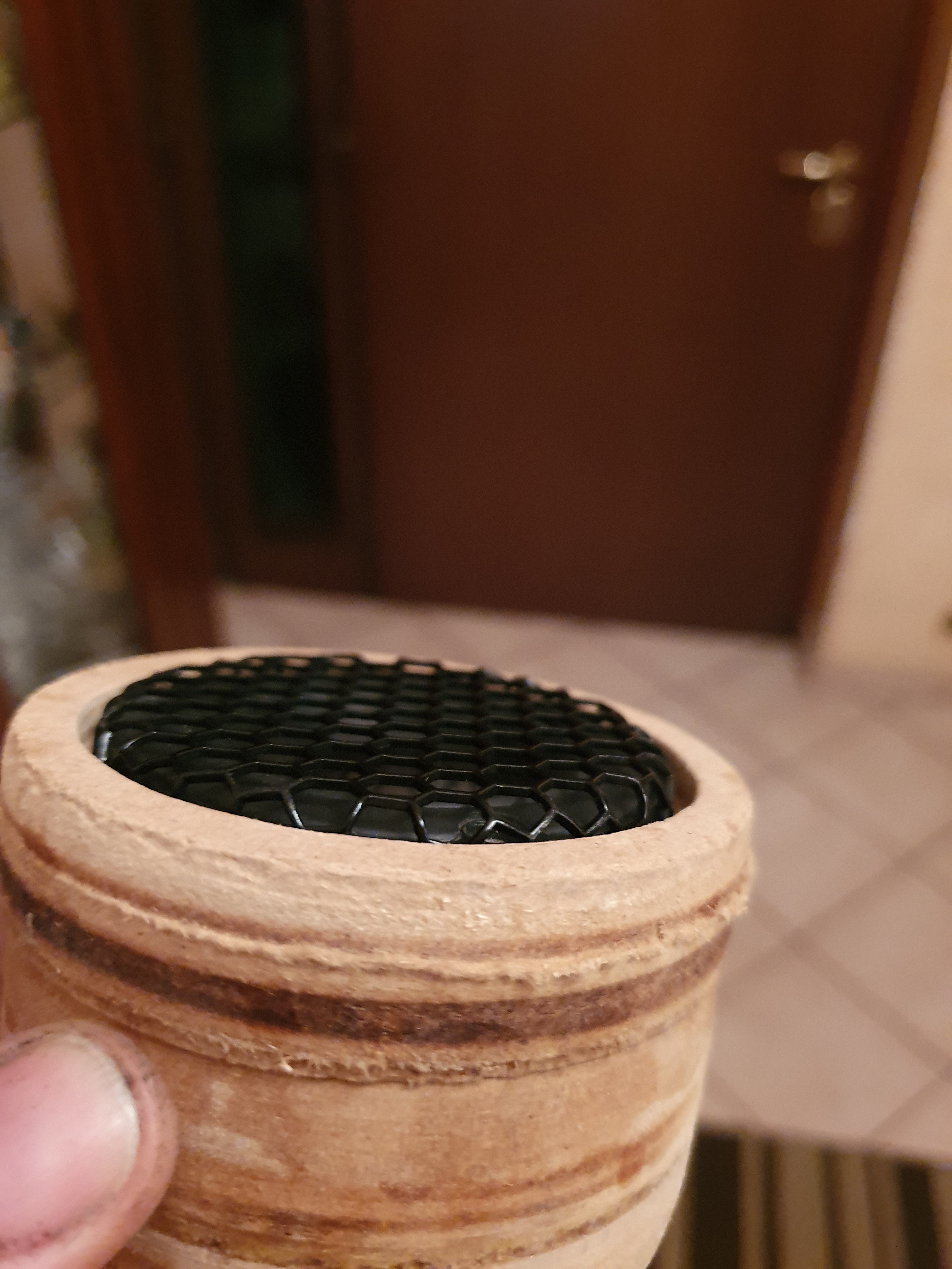

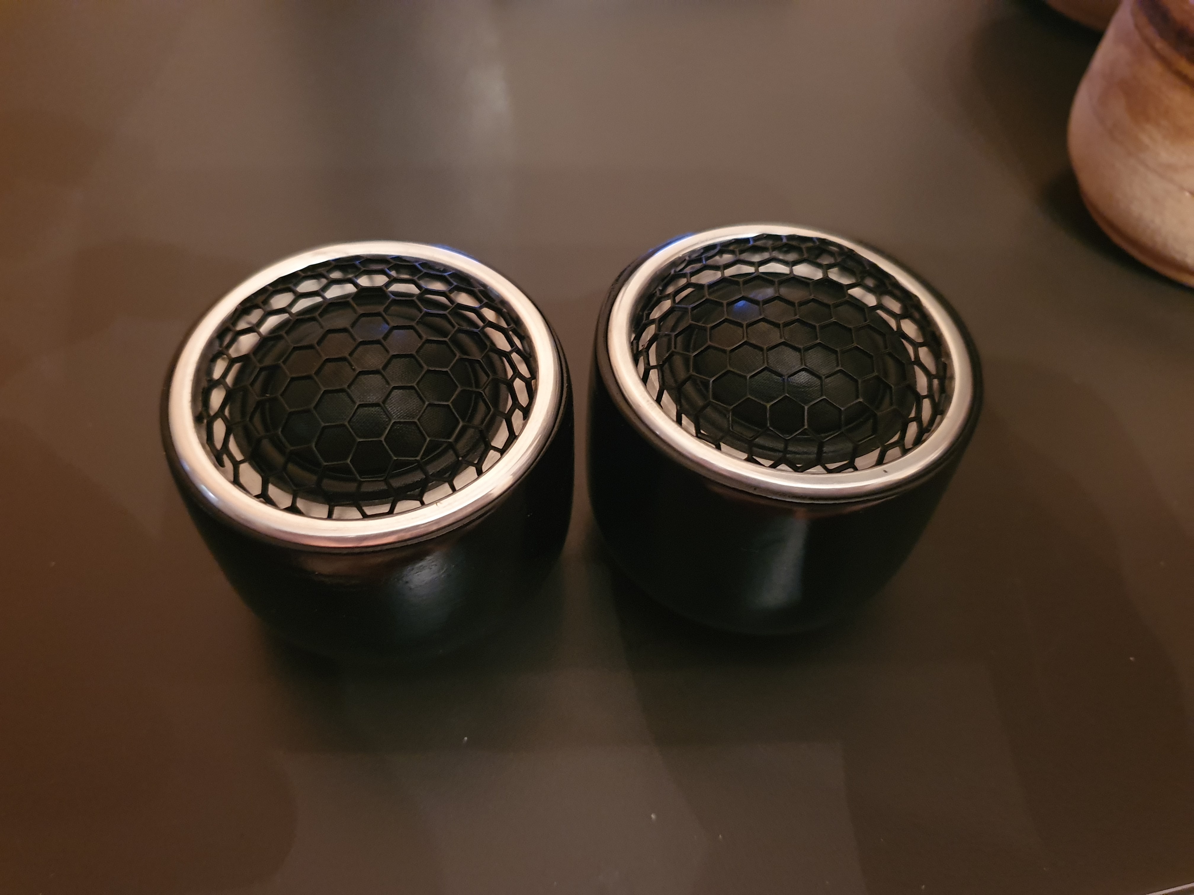

Con lavoro e con fatica...le flange stanno a filo
i pod dei tw sono in fase di finitura nero opaco bicomponente, mentre quelli dei medi ho iniziato a farli, uno dei due l ho già abbozzato così da misurare impedenza e risposta dei piccoli vifa in un litraggio così striminzito.

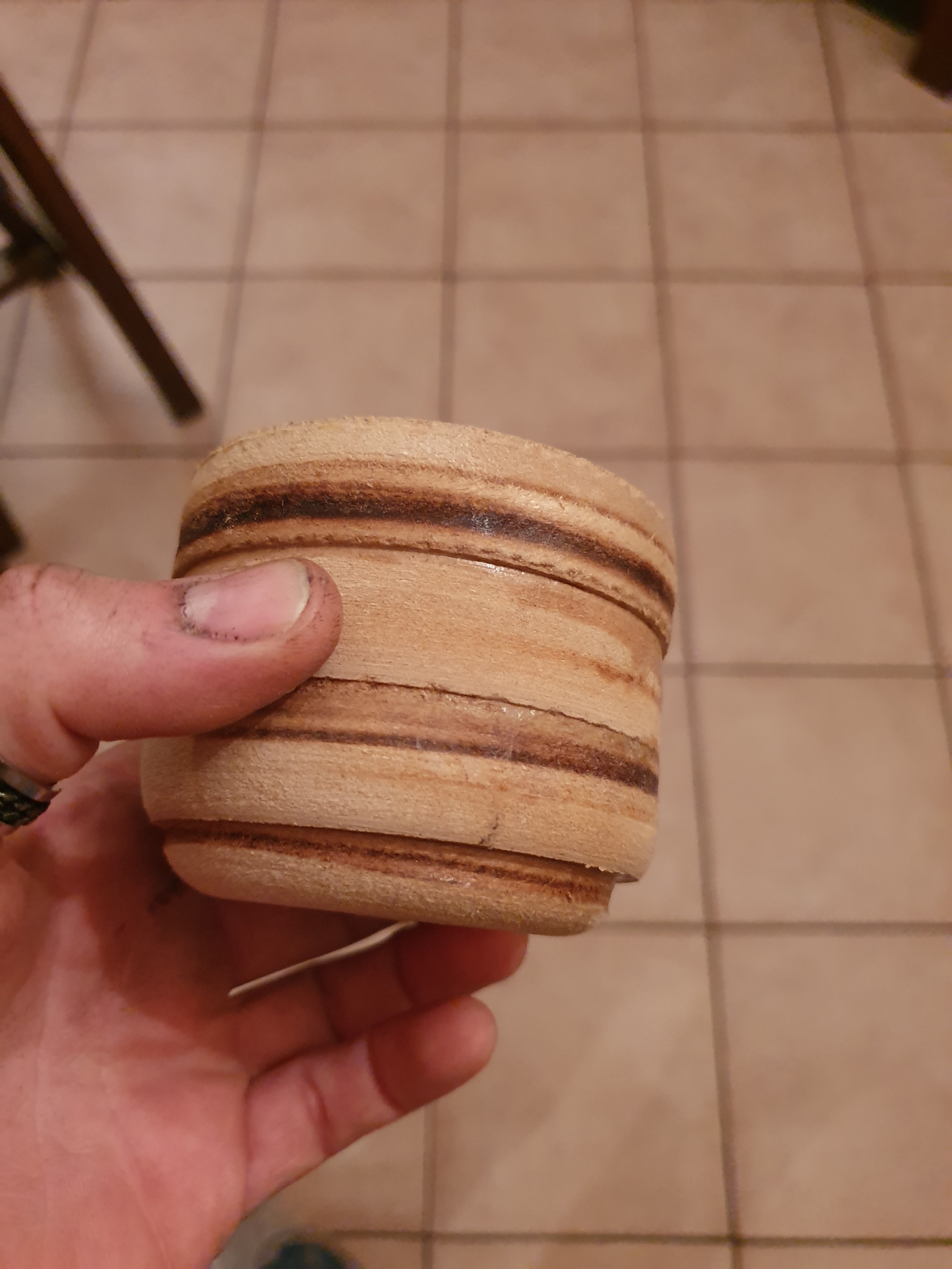

Bel lavoro Davi, anch'io ho arrangiato quel tornio per le flange dei miei M/W e devo dire che con l'mdf è stato come tornire un biscotto

Grazie mille Pasuqà, come hai potuto notare è un piacere lavorare l mdf, enormemente soddisfacente ahahahLustrike ha scritto:Bel lavoro Davi, anch'io ho arrangiato quel tornio per le flange dei miei M/W e devo dire che con l'mdf è stato come tornire un biscotto![]()

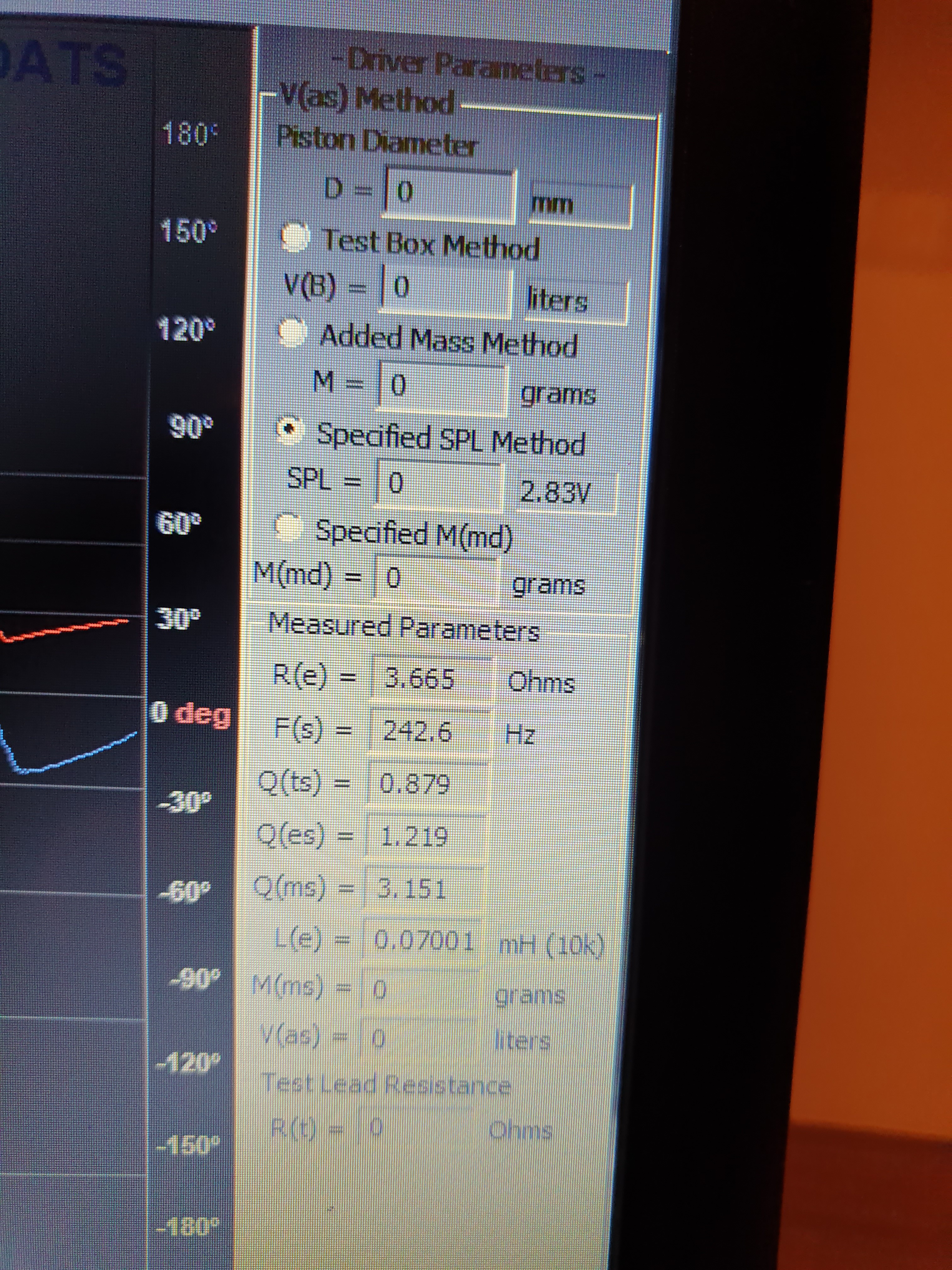

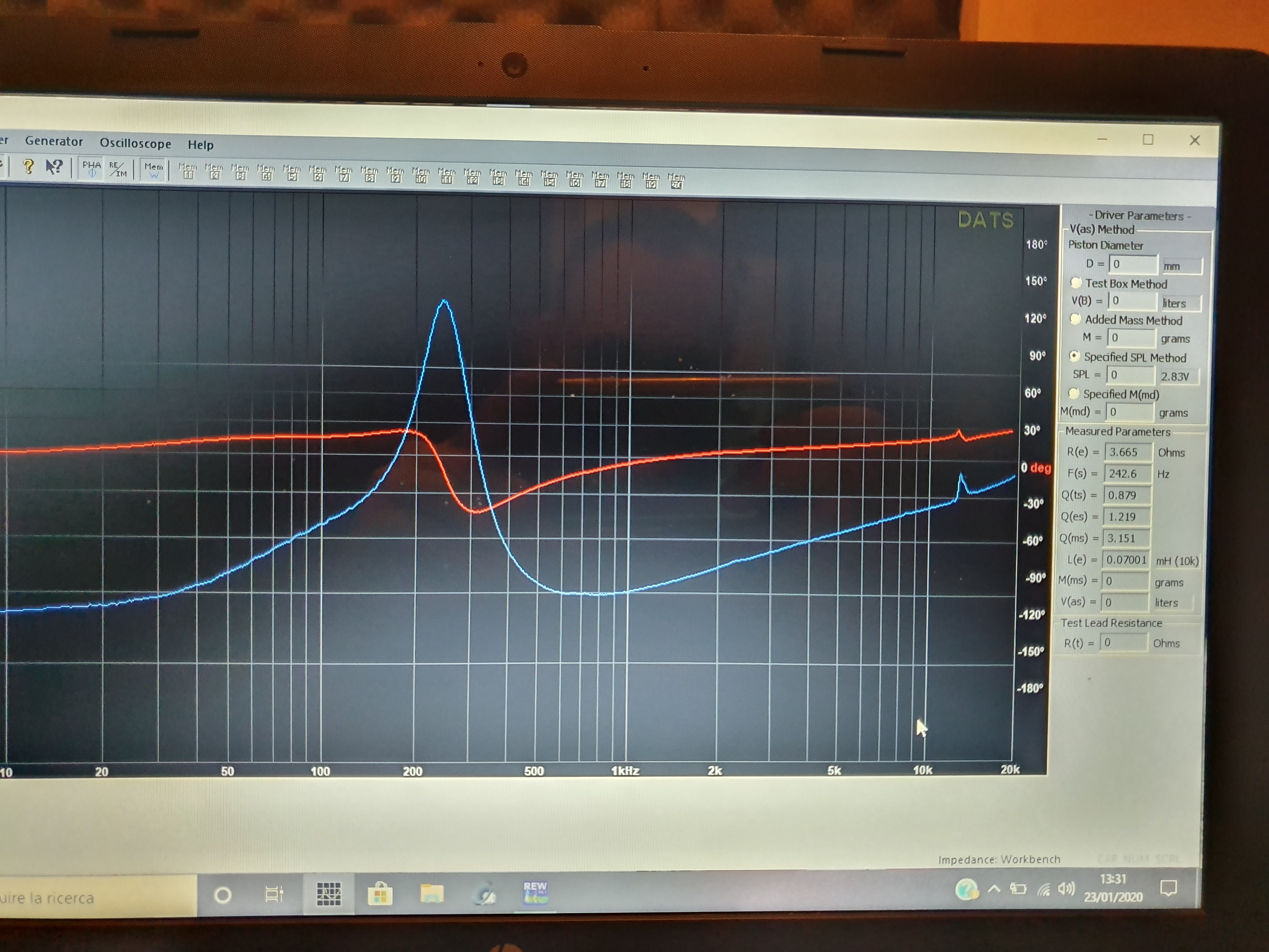

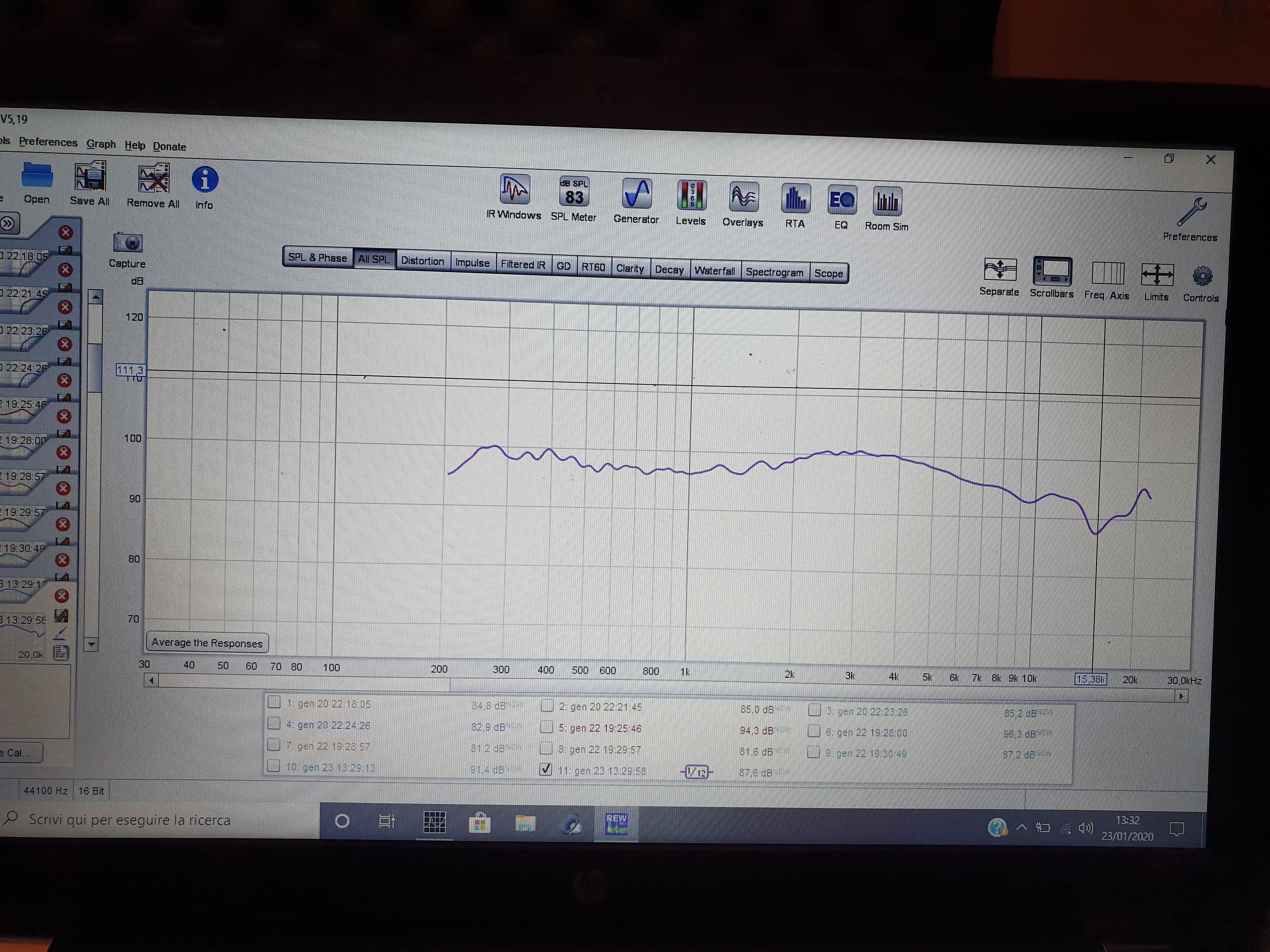

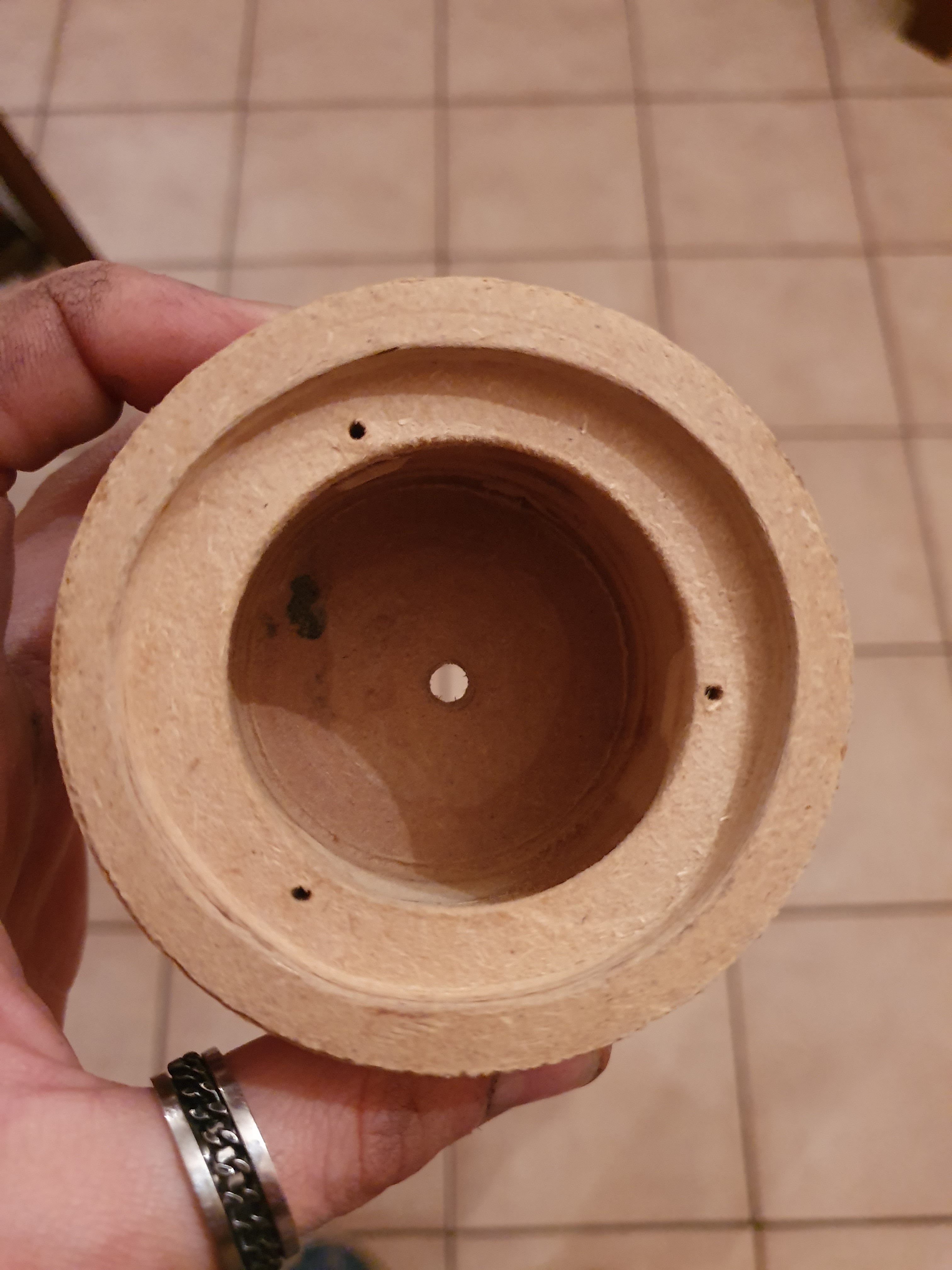

Stef ti posto qualche misura dei vifa ne65w che alloggiano nelle cup, ospitano poco più dello spazio che ingombra l'altoparlante ed ho riempito di lo spazio di fonassorbente poliestere ( dacron), risonanza box a 245hz circa, Q leggermente superiore a 0.8, che poco mi importa visto che non li filtro oltre i 500 hz, risposta abbastanza lineare e distorsioni molto molto contenute dai 5/600 hz in su. Filtrato appunto a 600hz 12db ottengo anche una notevole tenuta in potenza
No, volevo intendere che sono ampiamente d'accordo con i rilievi via software ma, nel momento in cui dovranno servire ad ottimizzare la risposta del sistema, gli stessi non dovranno tendere ad una risposta massimamente piatta ma che la stessa (target) segua la naturale tendenza dell'orecchio umano ad esaltare o attenuare determinate frequenze (le curve isofoniche, ricordi?) ed il tutto, ovviamente, compatibilmente all'andamento della fase (interazione del sistema con l'ambiente) alle varie frequenze.
Teoricamente REW dovrebbe aiutarti in tal senso.

Si si.. È vero che siamo particolarmente sensibili a quelle frequenze. E particolarmente a quelle frequenze il corpo umano e la conformazione dei lobi auricolari, per diffrazione, modificano la risposta in frequenza e fase in funzione della provenienza dei suoni.
Anche alle altre. Ma in particolare, i 3 KHz determinano molto la profondità.
Purtroppo, in auto il campo sonoro è fortemente asimmetrico. Quindi le misure fatte con un microfono posto "al centro di una testa che non c'è", non rispecchiano quello che poi sentono le nostre orecchie..
Un po' parente del problema delle cuffie: non si sente il suono tridimensionale perchè non esiste la "diafonia interaurale". Ovvero, quella parte di canale destro che arriva al sinistro passando attorno al corpo, e vice versa.
In auto, dove il canale destro arriva assieme al campo riverberato e il sinistro è "quasi in cuffia", il cervello "va in confusione".
Cioè: vanno bene le misure per capire le cose macroscopiche. Ma per uniformare la risposta destro/sinistro che permette di ridurre lo spostamento della scena, IN UN AMBIENTE ASIMMETRICO sono meno utili. Deformando la risposta, spesso si sente meglio.. Ma dipende dall'orecchio del singolo..
Insomma: è un casino..

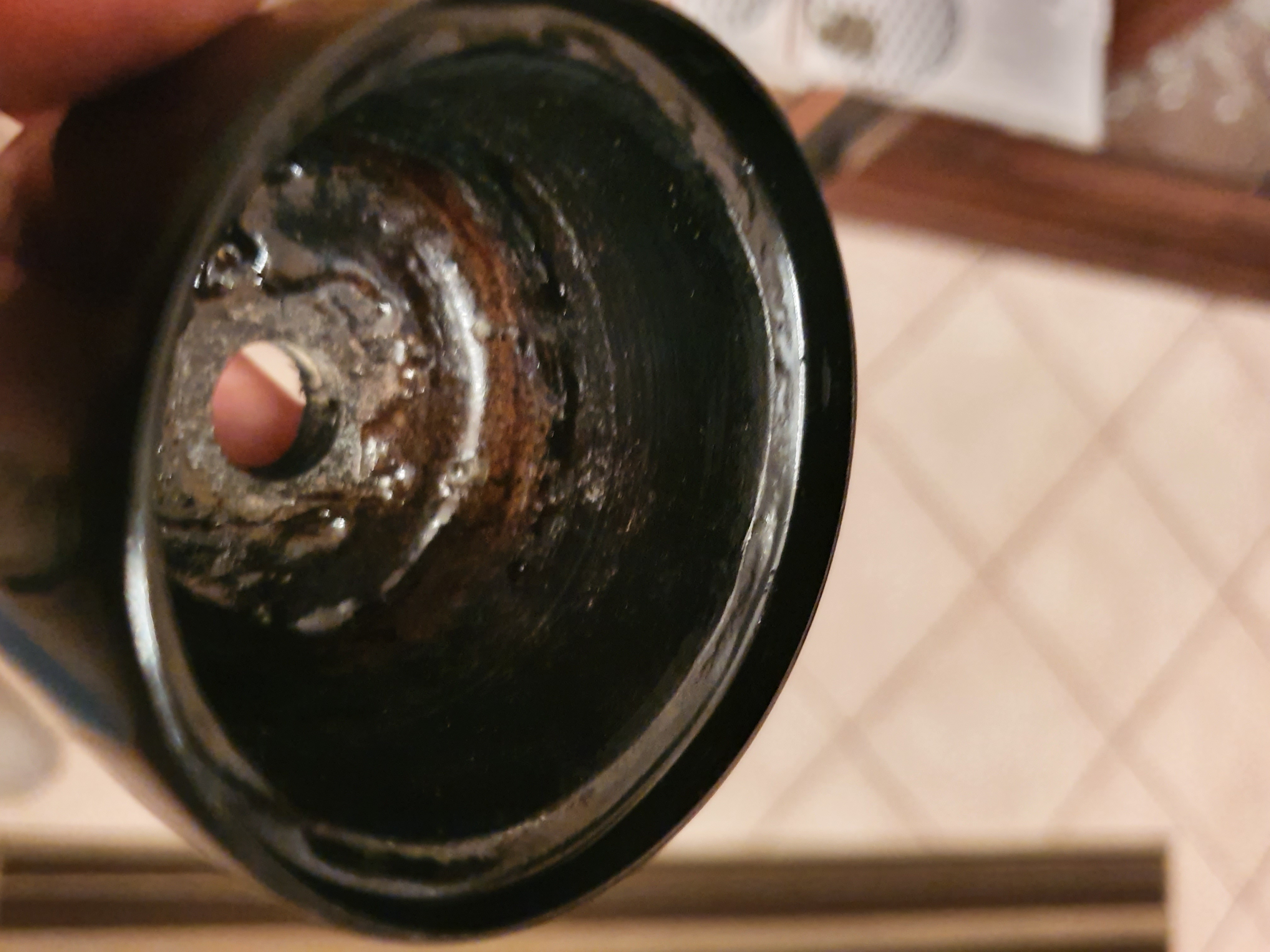

Che gli avevi fatto a quel gioiello?
Dove lo piazzi? Sui Tw?
Credo di averlo rovinato quando ho fatto la modifica sugli ingressi pre (residui di limatura e pezzetti di trefoli di qualche cavo tagliato che facevano qualche contatto indesiderato), per di più l'ex tecnico dove avevo portato inizialmente l'ampli aveva serrato malamente un mosfet rompendo l'isolamento tra mosfet e telaio, e credo che sia stato questo a far saltare una pista, magari quando Luca avrà tempo posterà foto e scriverà una spiegazione più dettagliata del suo operato, dico solamente che l'ampli che mi ha rispedito sembra un altro da quello che gli spedii ioAlessio Giomi ha scritto:Che gli avevi fatto a quel gioiello?
