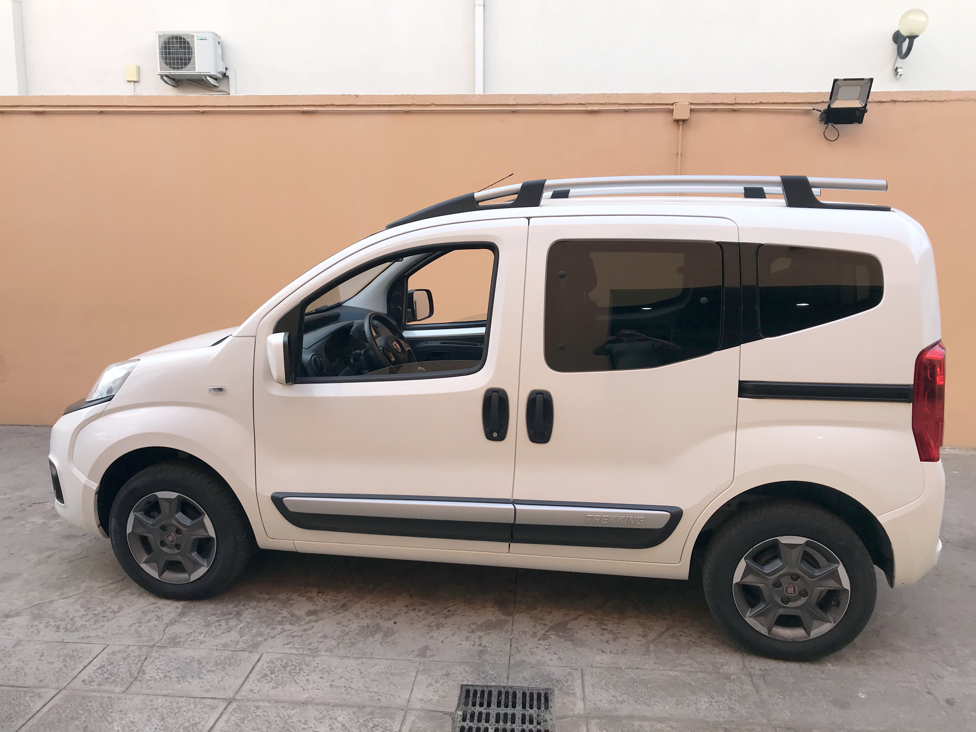

Cari appassionati, un saluto caloroso a tutti voi. Ritorno.
Sabato 19 ottobre 2019 sono entrato in possesso del mio nuovo veicolo, per l'appunto un Fiat Qubo Trekking, dagli amici, in particolare dal malefico Danilo, subito denominato In-Qubo Trekking, termine nato dalla preoccupazione di essere coinvolto pesantemente nell'allestimento del mezzo. E il timore di perdere il sonno, di soffrire di un sogno spaventoso, terrificante, particolarmente intenso, caratterizzato da sensazioni di oppressione, soffocamento, blocco dei movimenti lo ha terribilmente spaventato. Gli auguro pubblicamente di non avere più In-Qubi, di non soffrire di In-Qubi notturni, di risvegliarsi sempre da un IN-Qubo. Si tratta di un mezzo usato, fine 2016, poco più "voluminoso" del mio amatissimo Jimnino. Piccola aggiunta di euro e sono riuscito ho acquistato un auto praticamente nuova, usata pochissimo, poco più di 25000 km da quando è stata immatricolata. Un mezzo Euro 6 che mi permetterà di andare a Torino senza problemi di blocco a circolare (per ora); che per la lunghezza sotto i 4 metri paga il minimo sindacale sui traghetto Tirrenia/Moby; che all'atto di manutenzioni e tagliandi, cambio pneumatici, assicurazione e bollo mi consente di non svenarmi. Poi che assomigli a un furgone, che non sia un fulmine di guerra come motorizzazione, che l'estetica non lasci a bocca aperta, chissenefrega.

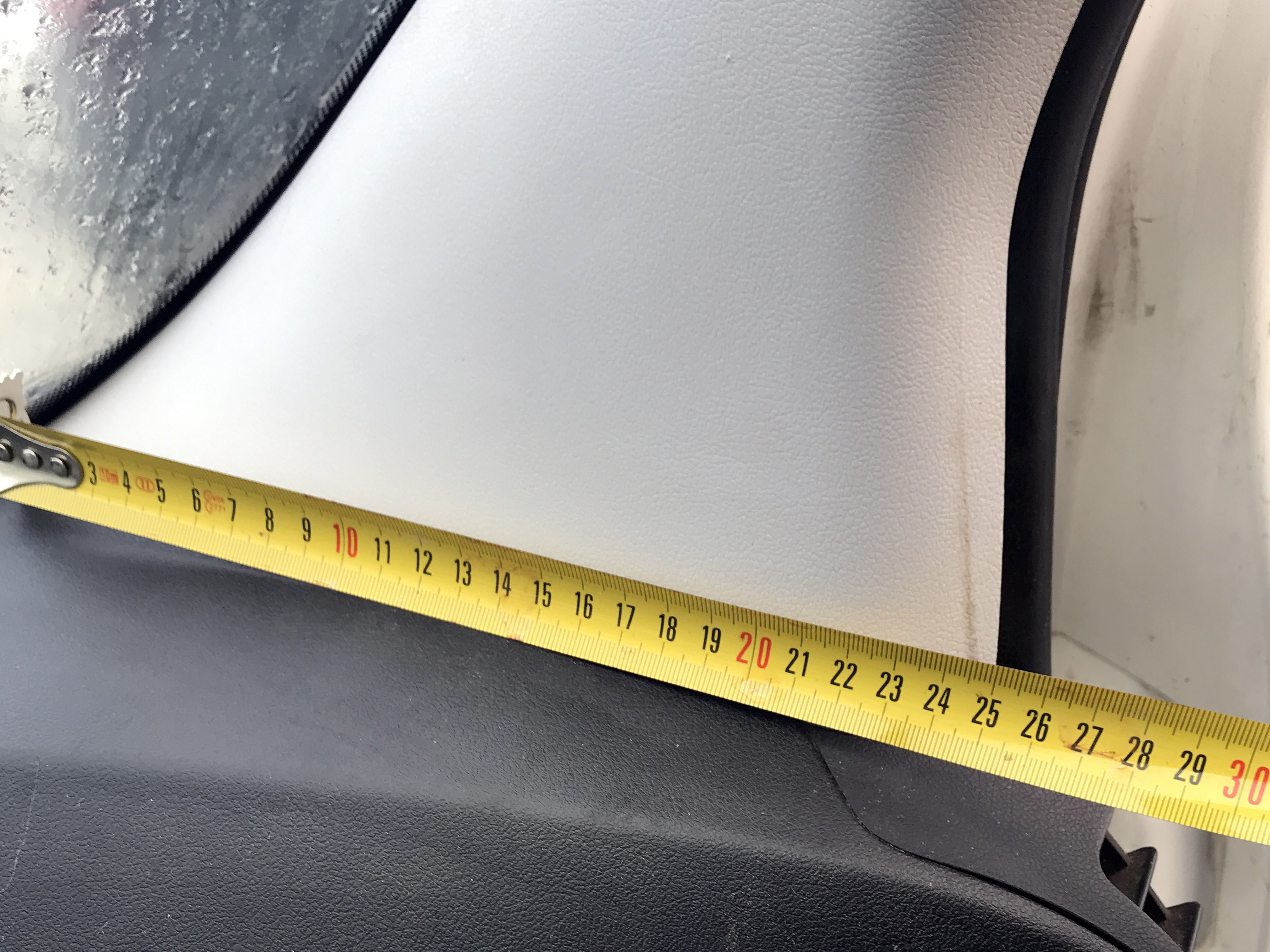

Mi sono innamorato dei montanti. Ebbene sì, ho dato la precedenza alle potenzialità dell'interno. Coperture generosissime che non mi costringeranno a virtuosismi da lacrima per approntare una predisposizione medio alta, mi auguro vivamente da brivido. Per ora resto tranquillo, non so fino a quando, e il primo pensiero è andato al processo di insonorizzazione, trattamento degli interni dalla capotte al cofano, dalle portiere al portellone posteriore, dal tappo del serbatoio ai passa ruota. Tutta trattata, la voglio. Pesantemente. Poi si inizieranno i lavori.

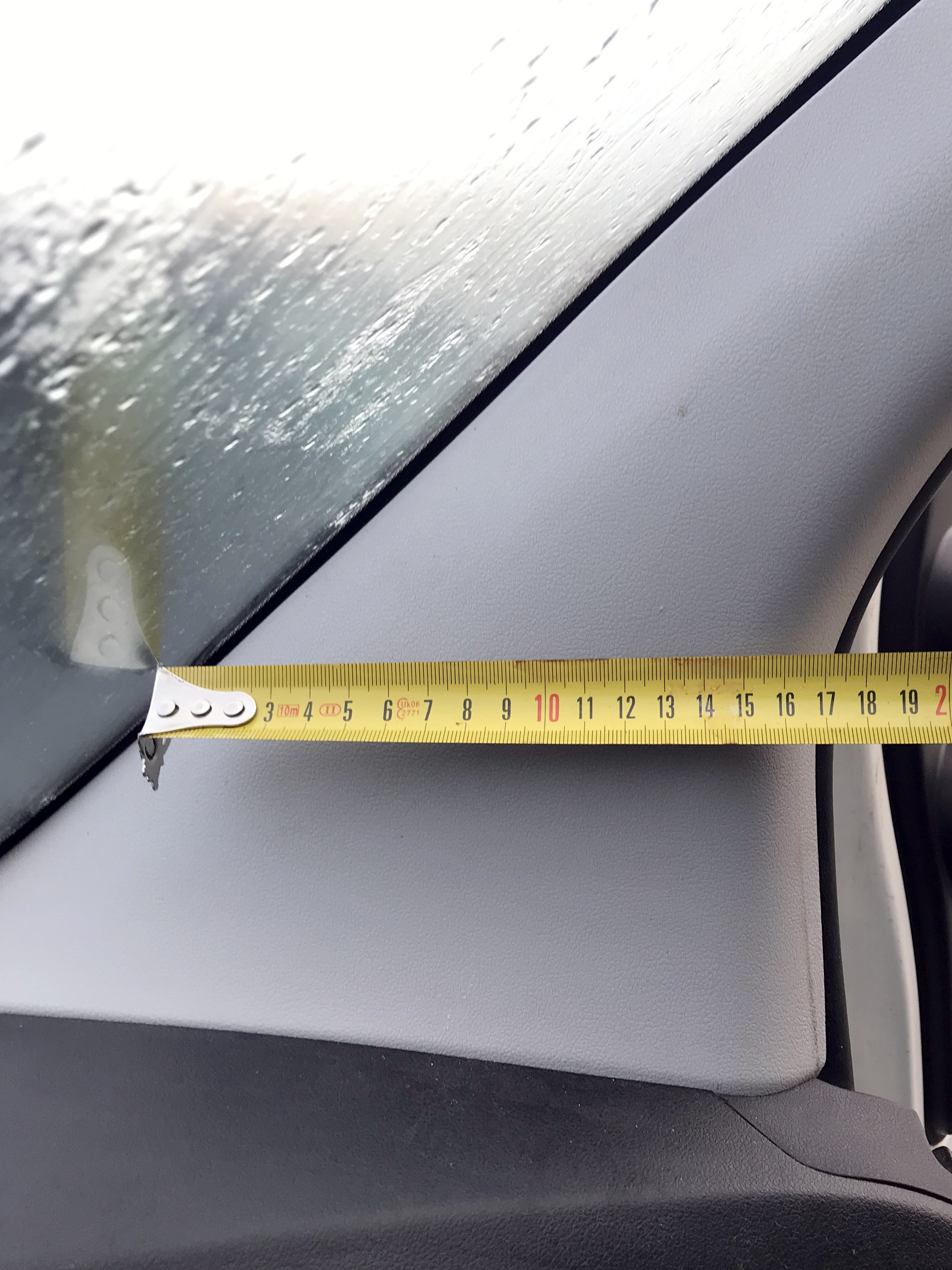

Più generosi di questi ho visto quelli della Jeep Renegade, enormi, ma dopo un analisi costi/consumi/esigenze ho desistito.

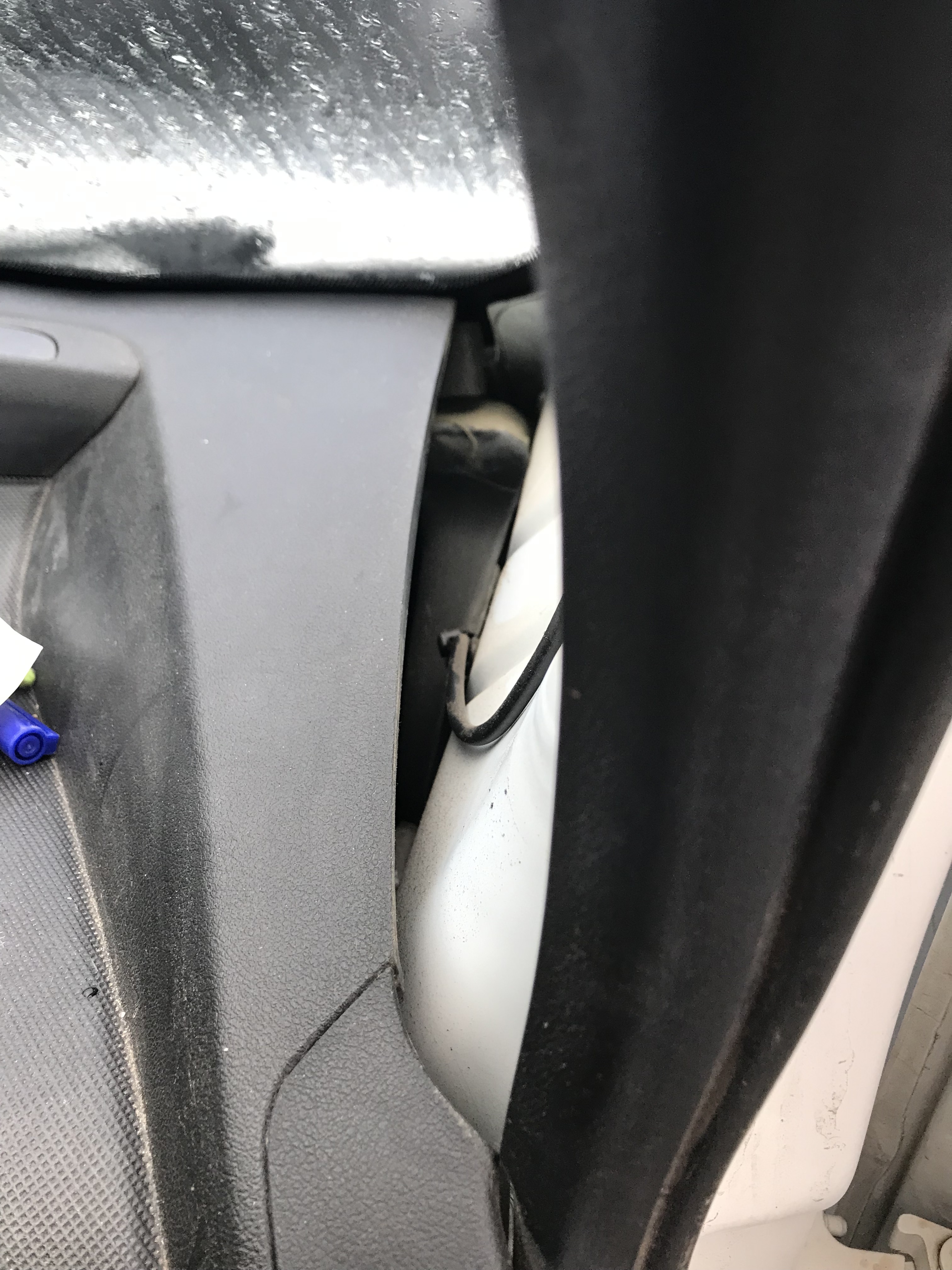

Questi sono comunque ottimi, come potenzialità. Peraltro dove poggiano si potrebbe tagliare un pezzo di cruscotto per creare un volume di carico XXL poiché non ci sono canalizzazioni aria sottostanti. ; ; Ma la Qubo Trekking, chiamiamola al femminile, me gusta, ha altre armi interessanti parti da sfruttare per confezionare un 'impiantino" audio discreto. Tipo il sottosedile anteriore: c'è una scheletratura, un telaio metallico strepitoso per fissare o una seconda batteria,degli alimentatori, la basetta dei crossover, un multi lettore cd con il suo Dac a due telai, eccetera. Insomma un bel "ripostiglio". Ps. Foto fatte da un demolitore.

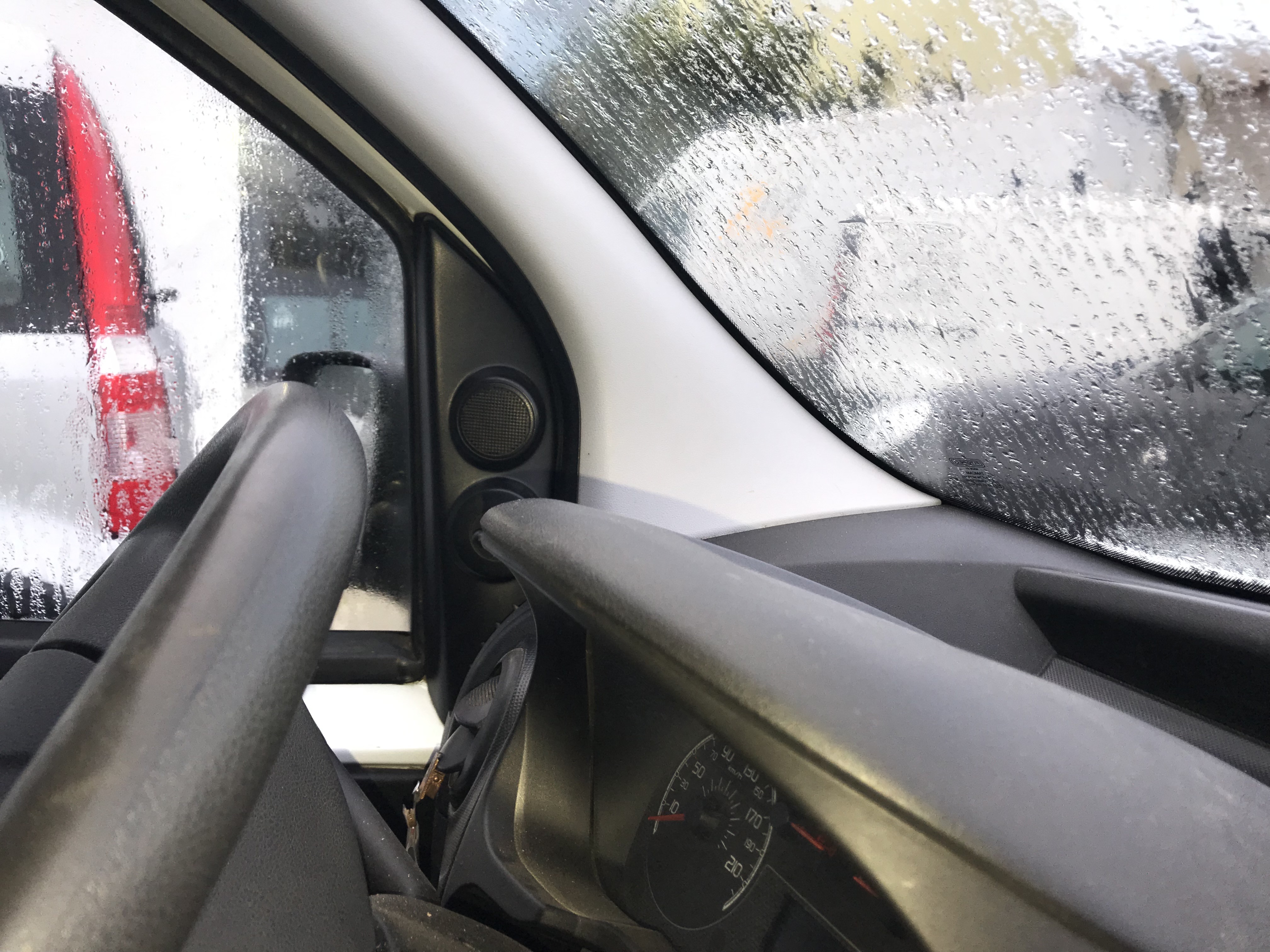

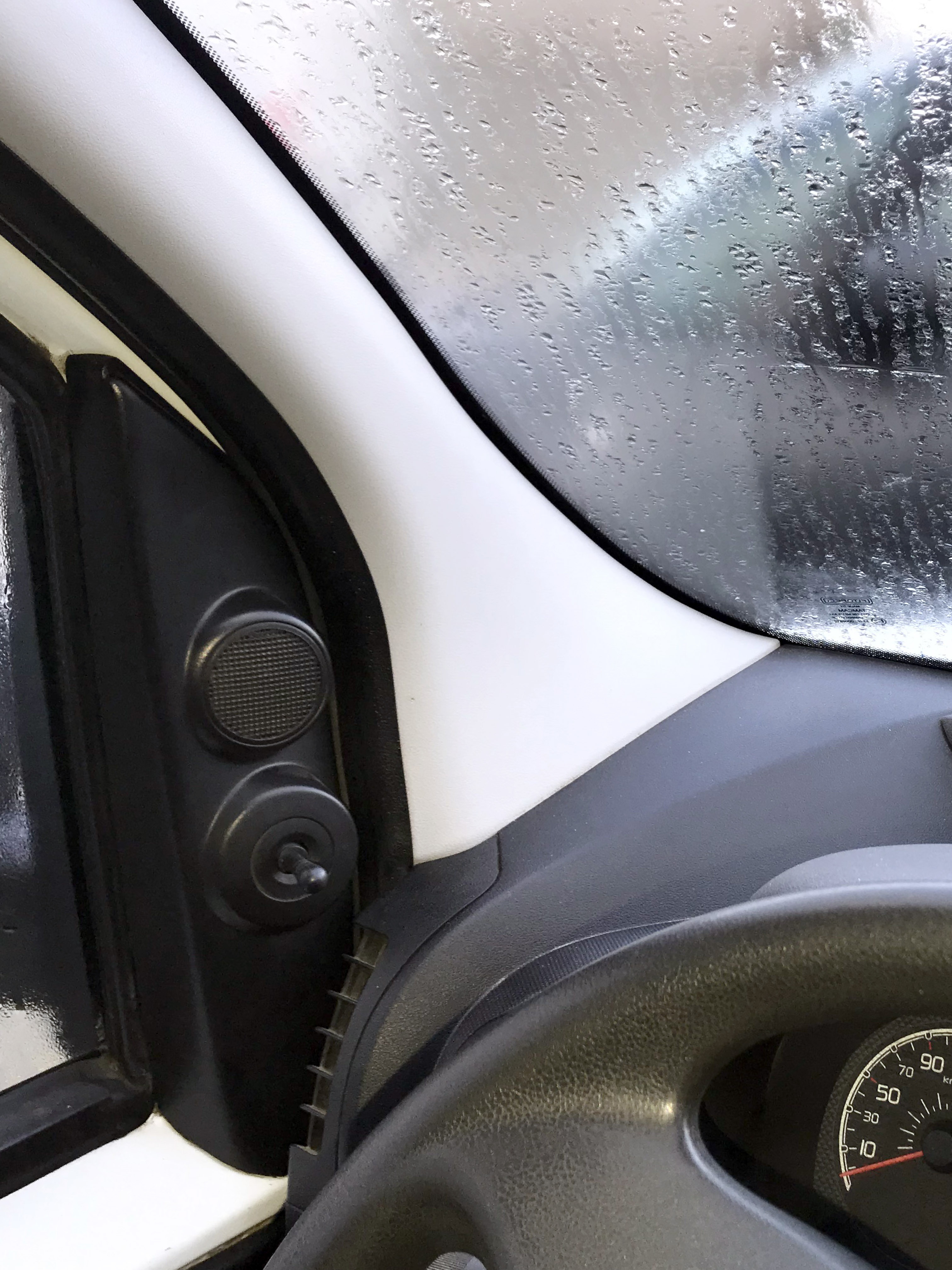

Auguri per la new entry. Un sistema li dentro o nel fiorino è sempre stato il mio sogno.... se non piazzi almeno un 13cm su quei montanti autobannati si scherza.

Davide, certo! Non proprio 130 mm ma ci andrò vicino vicino. Midwoofer Scan Speak da 4”. Anteprima.

Cmq, torniamo a noi. E' vero ha dei montanti da sogno!!!!! Dai che sono curioso di vedere cosa tirerai fuori stavolta. Io a suo tempo, quando pensavo di comprarla, già immaginavo dei 54.10 a montante... ahahahah!!!!!!!!!

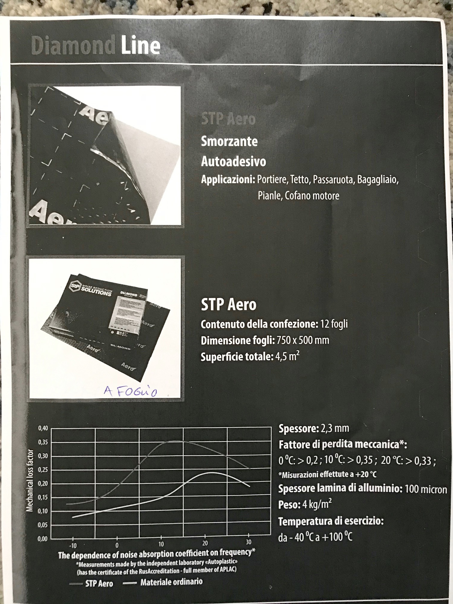

Mi hanno dato un catalogo STP e davo un'occhiata ai prodotti consigliati per il tettuccio: prima un strato di STP Aero (antivibrazioni smorzante butile/alluminio da 2.3 mm, e un peso di circa 4 kg/m2), poi la rifinitura con STP Splen (poliuretano espanso termoisolante da 4 oppure 8 mm.). ; ; .
Per il tettuccio dell'In-Qubo Trekking (circa 2 x 1.20 mt) me ne serviranno all'incirca 2.50 m2.
Più o meno stimo una spesa di circa 170/180€ se sto nel brand STP., e seguo la linea Advanced, la migliore. Decido con calma e confronterò tutti i materiali, anche quelli della Reckhorn. Ancora grazie per la dritta!

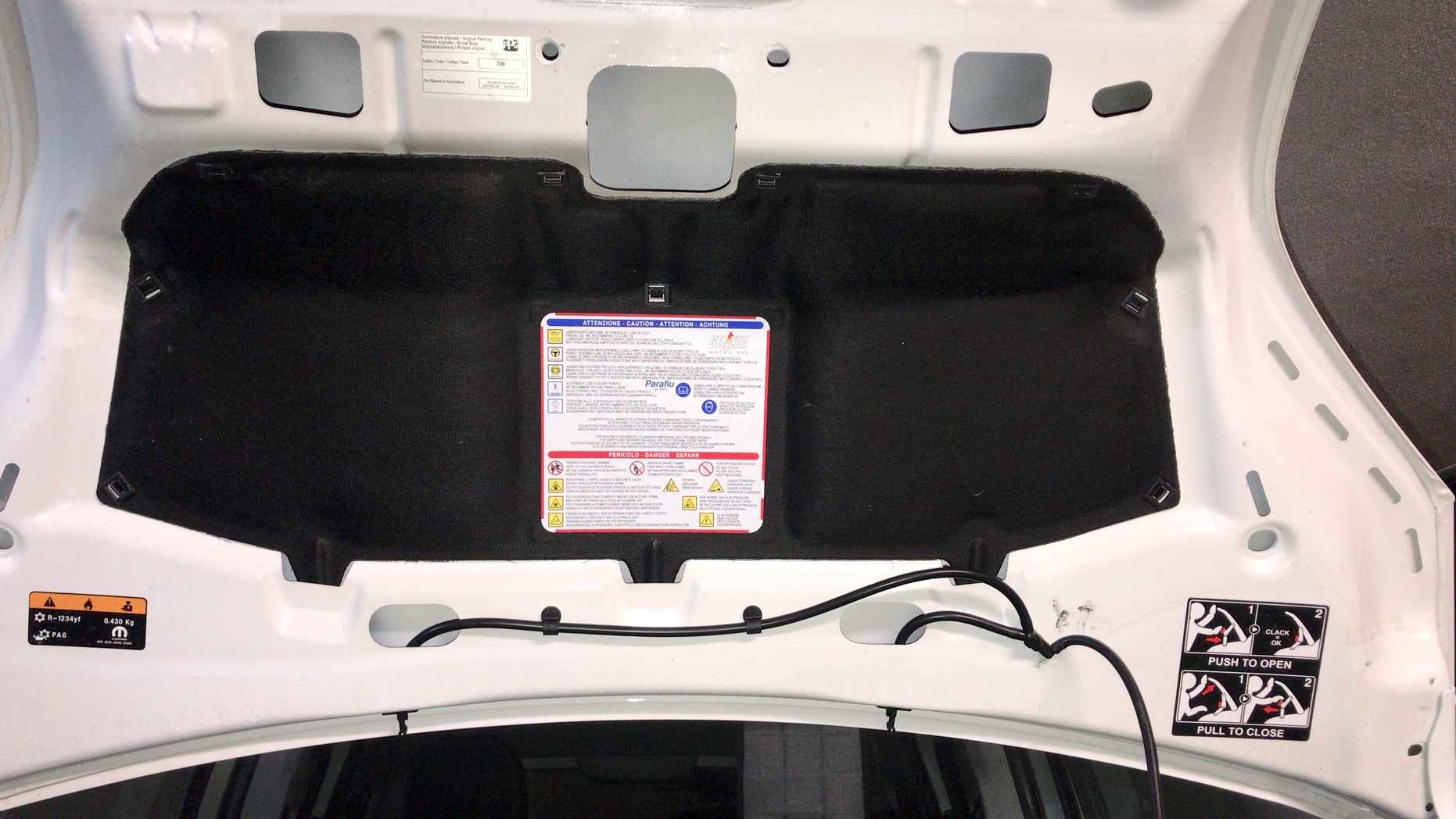

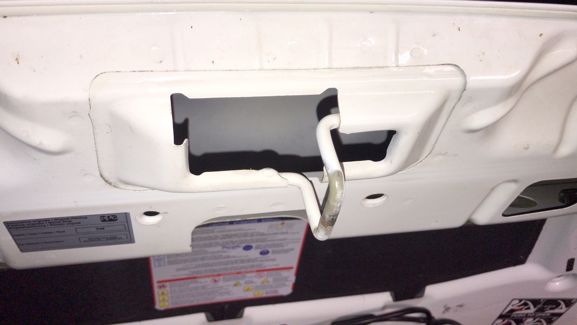

Buona domenica a tutti, cari appassionati! Breve aggiornamento.

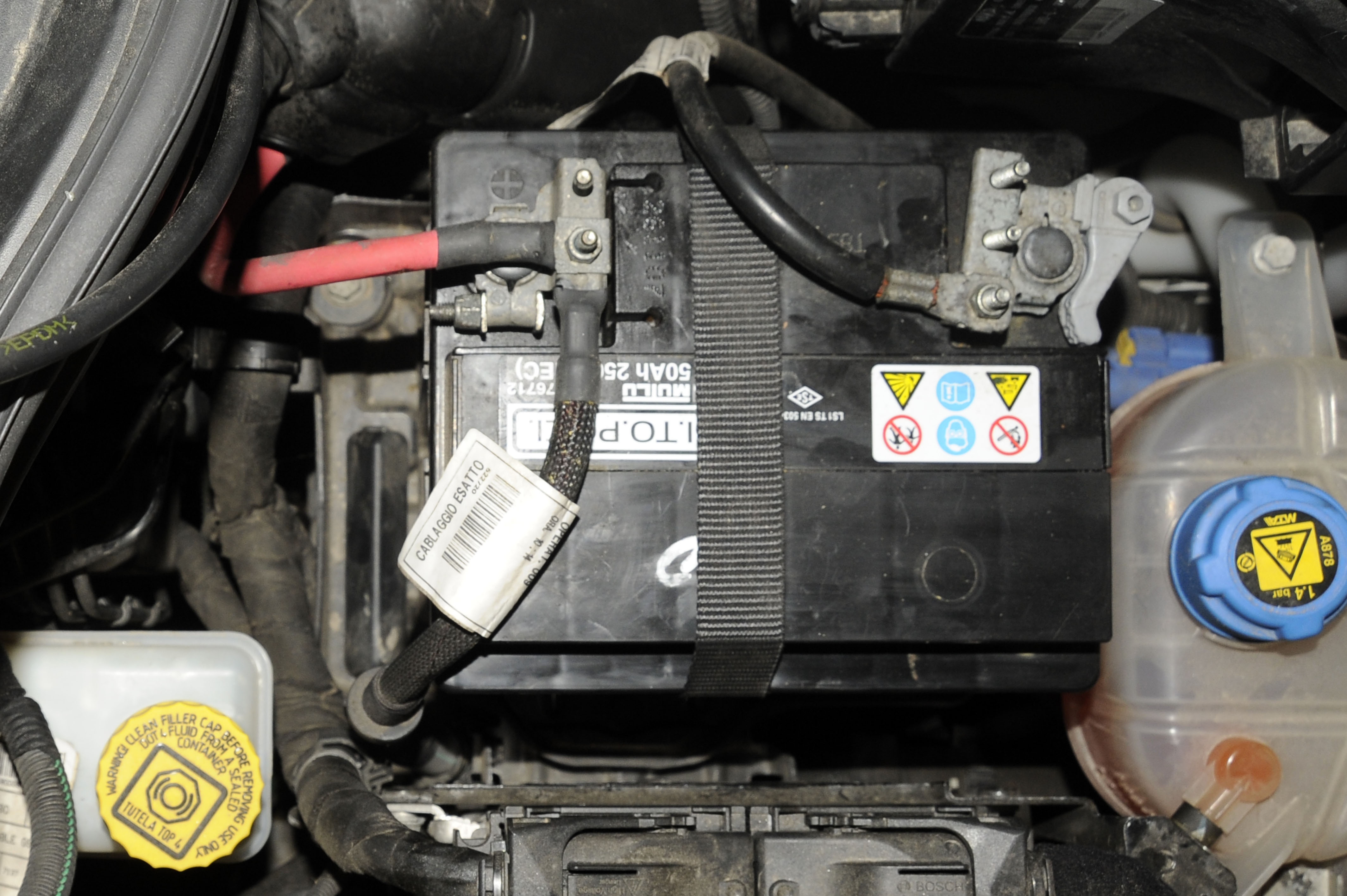

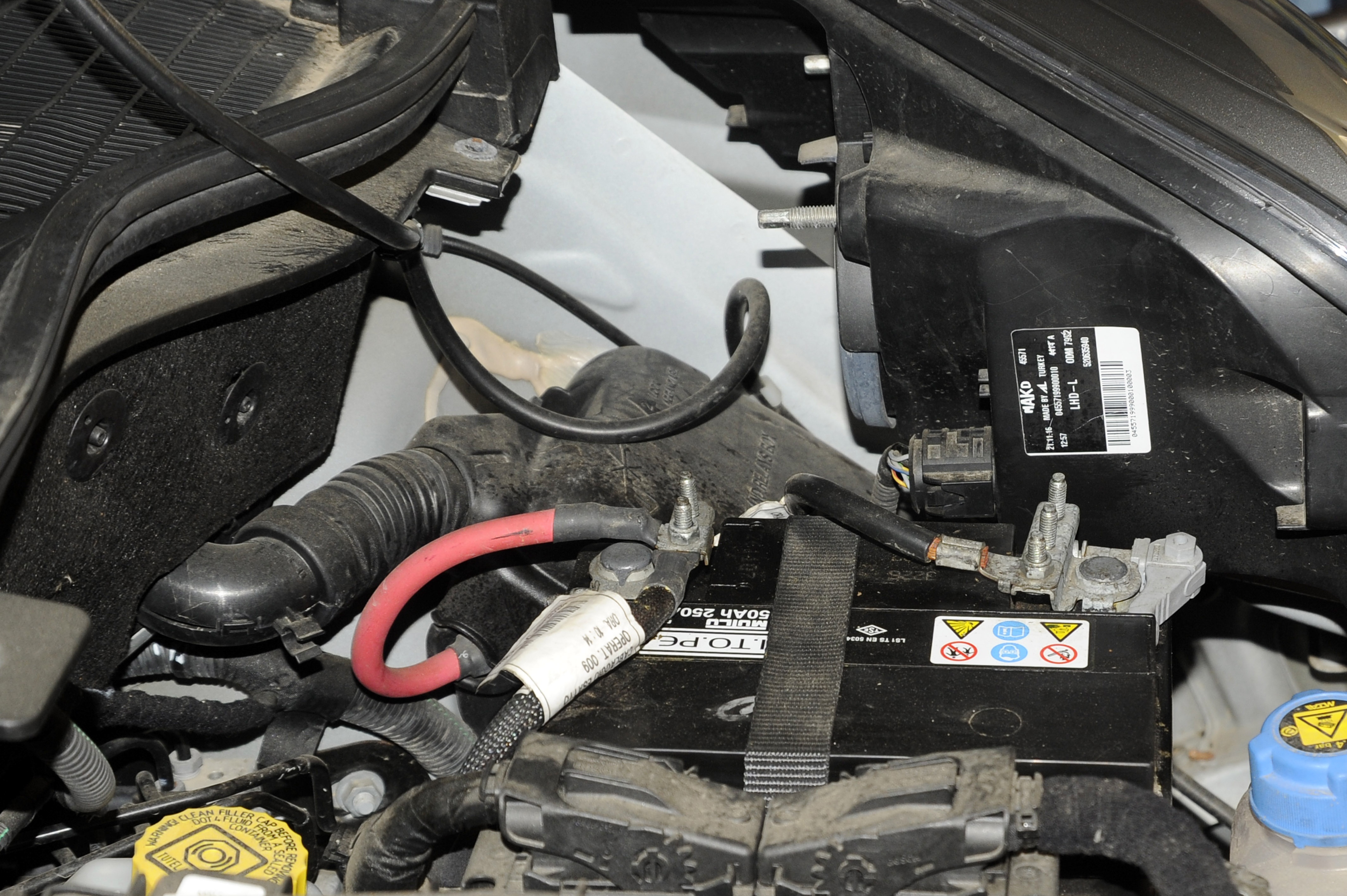

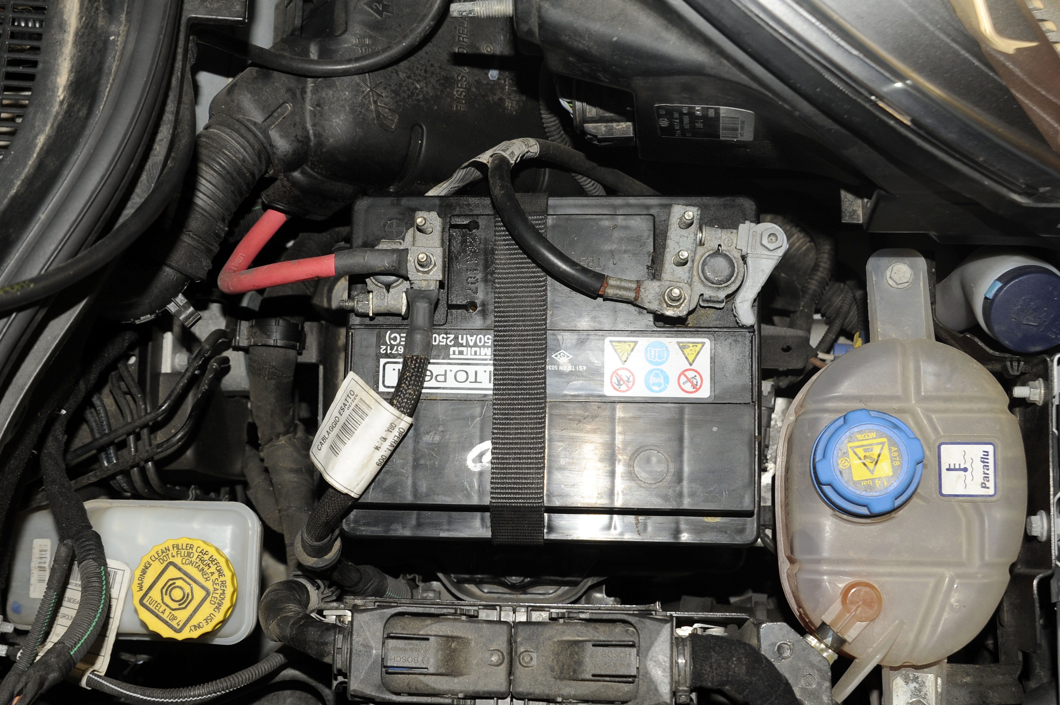

Piano piano, senza fretta e con le saccocce semi vuote sto esplorando l'In-Qubo, e cerco di capire come organizzare il futuro impianto. Fermo restando che prima di tutto devo insonorizzare l'abitacolo ho raccolto qualche informazione sulle batterie, sugli accumulatori, sulla fonte di energia primaria. Ho misurato il vano che ho a disposizione, la limitazione di installazione è più che altro relativa alla lunghezza, al massimo 26/27 cm però modificando la basetta. La misura originale non intervenendo è di 24 cm. Un installatore mi ha detto di lasciare perdere le Optima, ultimamente pare ci siano stati problemi di affidabilità, e su diversi esemplari. Appena potrò, quindi, potrei acquistare magari una Power Force HPE 60-12 MP, (un accumulatore AGM con nuova tecnologia a piastre micro forate, ermetica, completamente sigillata, montabile in qualsiasi posizione; dati tecnici 1176 Ampere di spunto, 2586 A in corto circuito) con dimensioni di L.240 H.190 P. 174, sarei perfetto come ingombri. Relativamente al processo di insonorizzazione vorrei trattare anche il cofano della Qubo, aprendolo ho notato che ha un pannellino isolante ma anche una doppia lamiera anteriore con ampi fori e un interno cavo completamente libero. Vediamo come procedere anche in questo ambito. Forse riesco a inserire un pennello e passare del Fonogel oppure un prodotto specifico della Berner, sempre una guaina liquida che isola dalle vibrazioni la lamiera. In casa STP, ma anche sul web ci sono prodotti concorrenti ha un prodotto specifico, un materassino di schiuma con il lato rivolto verso il motore laminato, apposito per resistere al calore. Lavoreremo, quindi.
- Messaggi: 12719
Io ti consiglio di lasciare la batteria che hai finchè dura..... son dell'idea che se non si fanno ascolti ad auto spenta la batteria originale va più che bene...
Sono d'accordo..

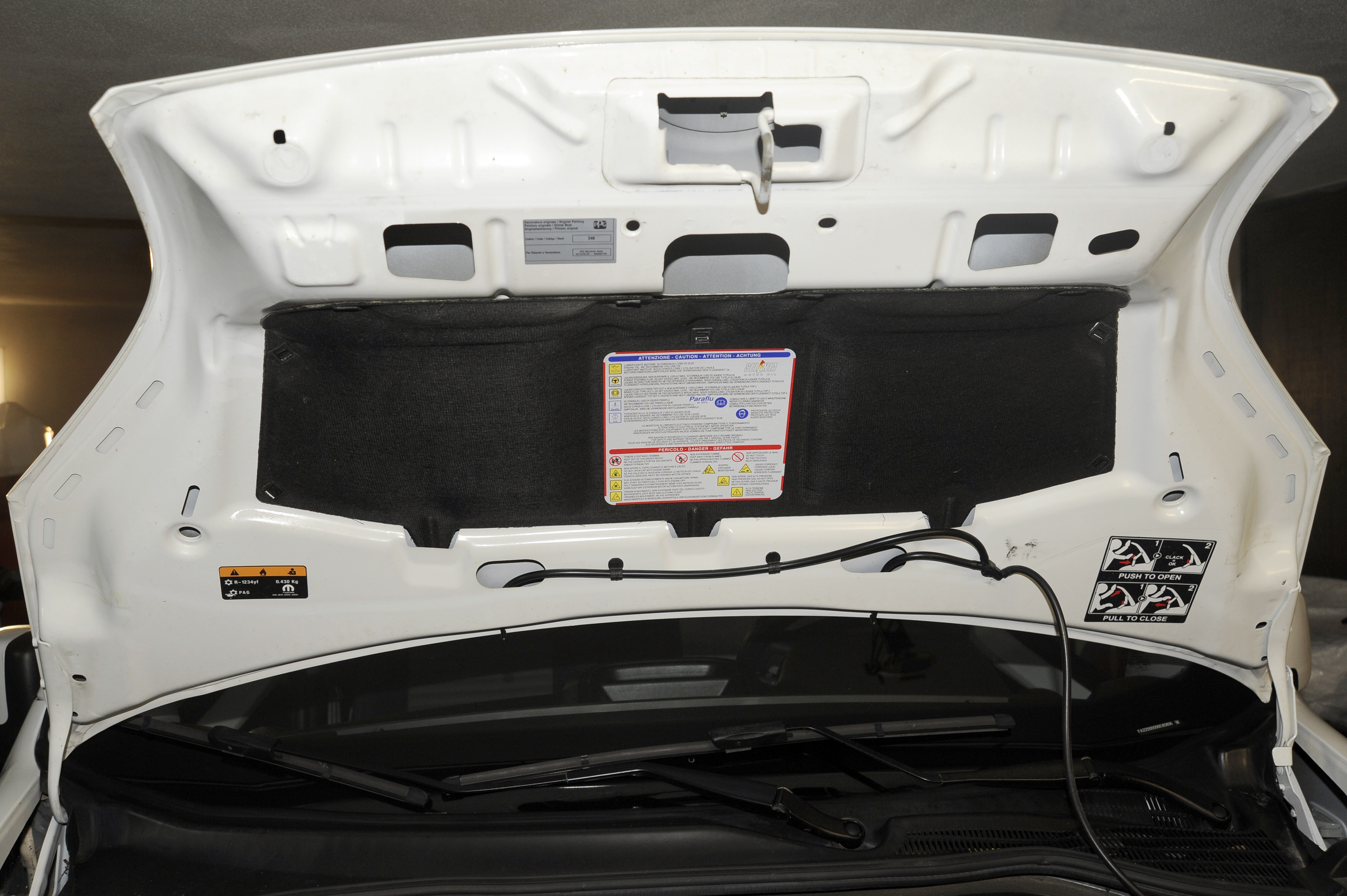

E occhio al peso.. Non so se valga la pena occuparsi del cofano.. Se dentro insonorizzi bene, il rumore del motore lo sentono gli altri..
- Messaggi: 12719
Sì, infatti, tra tutte le lamiere quella del cofano anteiore è l'ultima che prenderei in considerazione.
Mentre il baule posteriore lo farei.

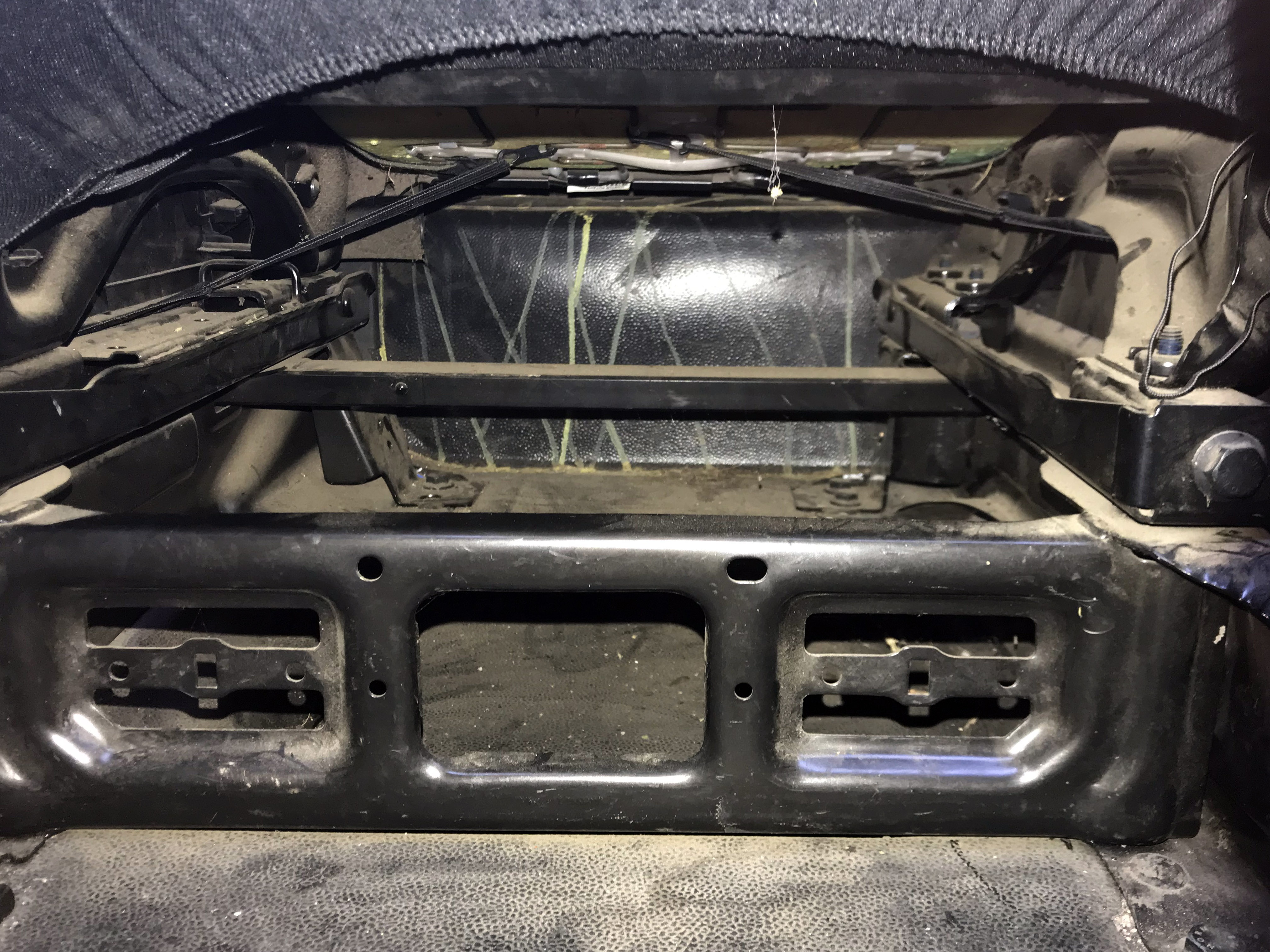

Esatto. Sarebbe il primo, data la presenza del sub li vicino.
Devo proprio decidermi..
