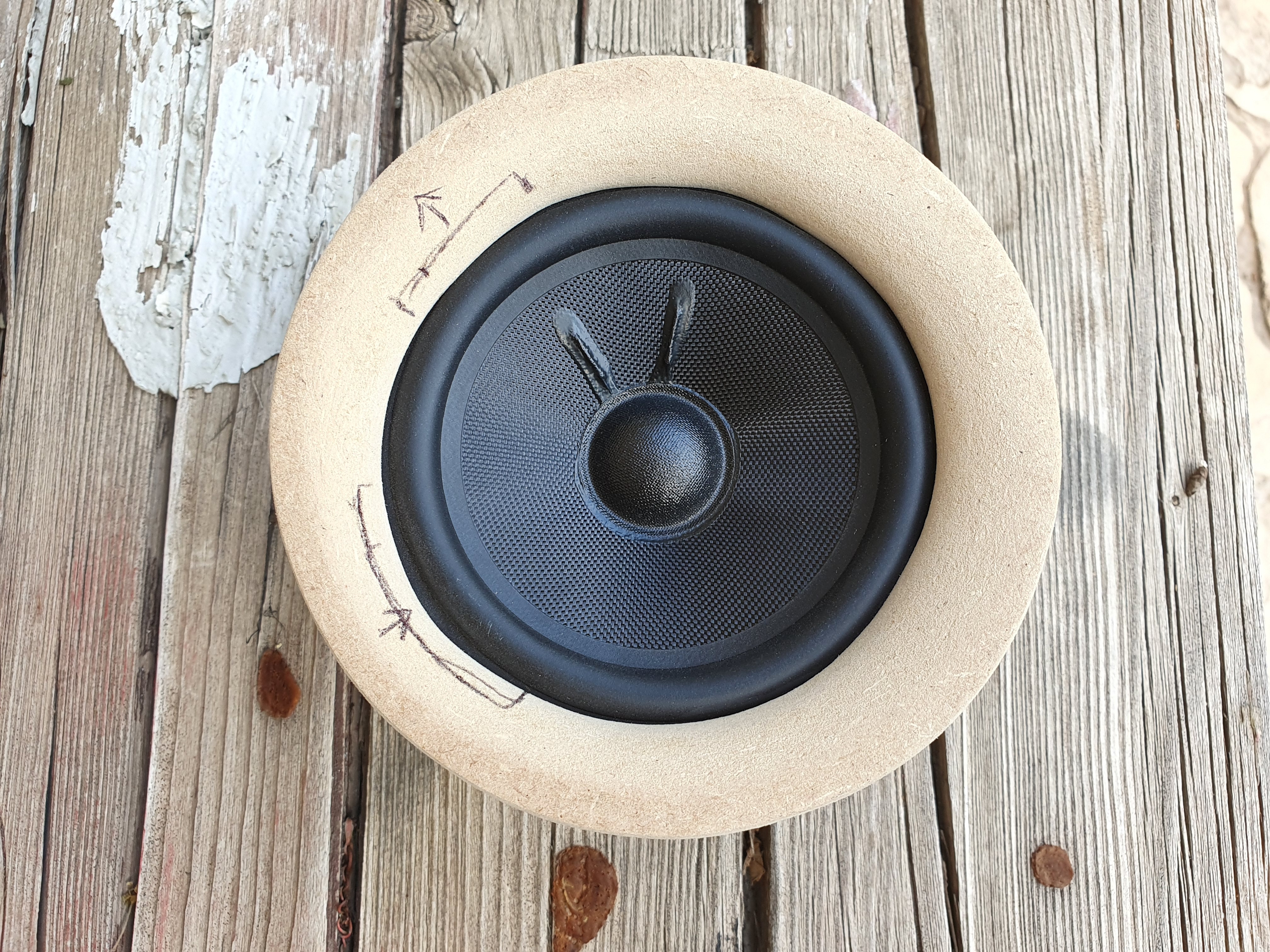

In poche parole ho rifatto una flangia per gli ap con la guida d'onda ed una volta fatta la finitura verranno montati così come sono sul montante.

Davide non è troppo vicina alla sospensione quella flangia? Almeno dalla foto sembra così.
Come sai, l'escursione dell'altoparlante non è sempre perfettamente in asse....

Mi sembra un bel lavoro.. :D @Lustrike : tagliati a 200/300 Hz, hanno una escursione di non più di 1/2mm per lato. Non credo che possa andare a toccare.. Poi non dovrebbe "allargarsi", ma essere "tirata verso l'alto".. :hmm:

Giorno gente, effettivamente come dice Stef con un taglio da dsp a 200hz 12 db hanno un escursione di massimo 2 mm picco/picco a volumi elevati, quasi improponibili per ascolti giornalieri, comunque rientra nell Xmax lineare dichiarata dalla casa di 2.7mm p/p. Magari dalla foto non rende ma passa quasi 0.5 mm tra sospensione e anello, Pasquale non sapevo di questa escursione fuori asse... mi sono perso qualcosa?

No no, non dico se ne sia parlato ma lessi qualcosa su qualche rivista vattelapesca del settore circa l'escursione degli ap che, sopratutto nella zona della sospensione, poteva non essere perfettamente perpendicolare all'asse dello stesso. Ovviamente si parla di più o meno grandi escursioni dipendenti dalle frequenze riprodotte e dalla corrente applicata. D'altra parte anche intuitivamente si può immaginare che un ap, per quanto ben costruito, ha sempre delle minime derive dovute alle tolleranze e che sono poi responsabili, almeno in parte, della distorsione dello stesso. E la cosa è anche apprezzabile visionando sul tube situazioni estreme, tipo quelle a cui sottopongono gli ap i tamarri che fanno spaccare i vetri delle macchine......e gli ap stessi.....
Ma tu sei a circa 1/2 mm dalla flangia per una escursione in avanti di circa 1 mm e allora dovresti essere a posto.
