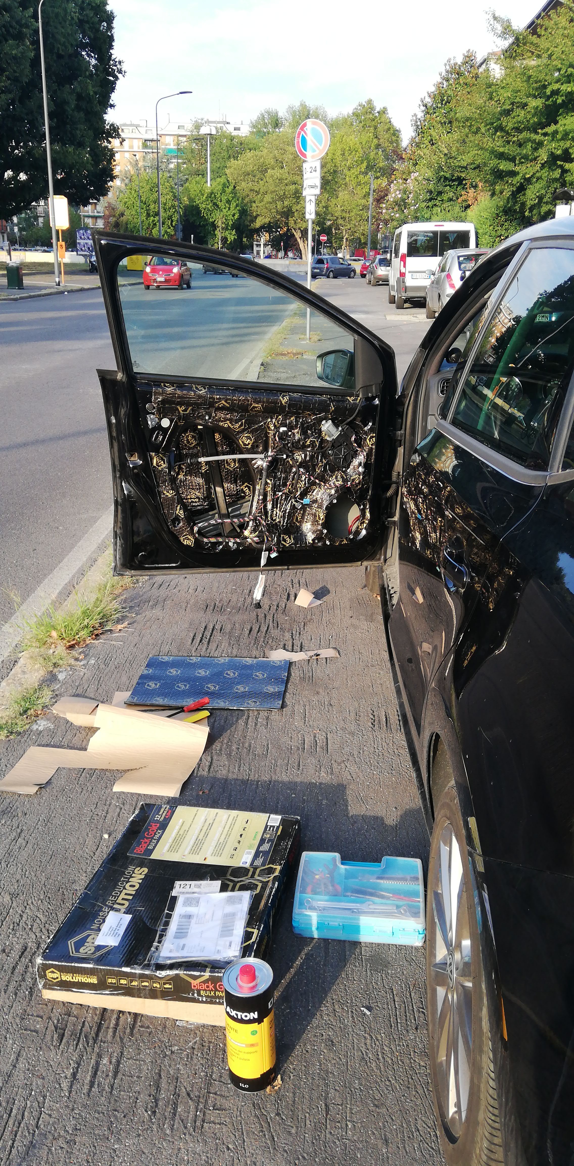

Oggi ho cominciato a mettere l'stp sulla porta guidatore.. Ho scoperto come scaldare meglio che con il phon l'stp.. Basta lasciarlo appoggiato sull'asfalto milanese di agosto e quando lo si taglia fila come la mozzarella di una Margherita appena sfornata Immagine

Continua il work in progress on the road.. Saluti dalla Milano "male"

Calma calma.. Quando faccio questi lavori mi sposto in quartieri ad almeno 2 km da casa dove non vado mai se non per fare sti lavori Immagine

Lho cercato apposta al sole, mettendo il butile sull, asfalto rovente si scalda un sacco e risolvo il problema di non avere la corrente elettrica per saldarlo Immagine
