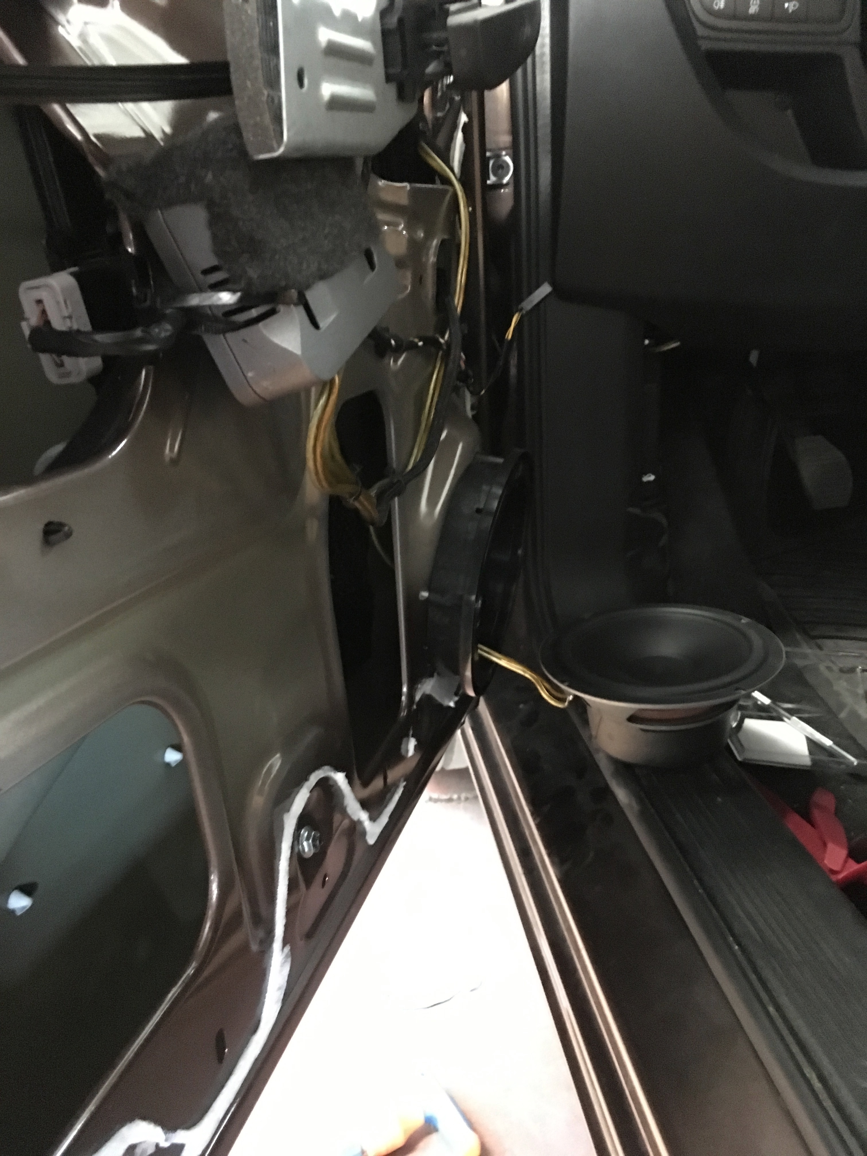

Insonorizzazione portiere fatta! :yes:
In questi giorni di semi-ferie sto approfittando degli spazi del magazzino per lavorare con ordine.
Innanzitutto a proposito dell'insonorizzazione: funziona! *_* Ero un po' scettico - come sempre e per ogni cosa, ma devo dire che i risultati si notano.
Fuori dal contesto audio, la portiera bussandoci sopra ha un rumore pieno, tonfo e che non risuona. Mi aspettavo un maggior effetto nella chiusura delle portiere, che comunque è più grave e meno rumorosa. Ma parlando di riproduzione sonora quello che è cambiato è soprattutto il fronte sonoro che sembra essersi alzato e riemerso dal profondo della pedaliera. Anche la morosa - testatrice poco esperta e sensibile a riguardo - ha notato il cambiamento e ha commentato: adesso il suono sembra venire da qui (e nel frattempo indicava lo spazio fra montante e montante sopra il cruscotto dietro il parabrezza). :love: Sono soddisfazioni se qualcuno lo nota senza nemmeno sapere cosa possa significare! Le voci femminili e maschili (le ultime un pelino meno) sono più leggibili, meno nasali, definitivamente più chiare. Poi i bassi, sembrano quasi spariti! :D Prima era tutto un rimbombo e una compressione fortissima stile sidechain della house french touch: ogni volta che calava un forte colpo di cassa o basso, spariva il resto. Adesso i bassi sono molto molto molto più educati e contenuti
Ma è stata anche una triste occasione per verificare il pessimo lavoro dell'installatore.
Però adesso potrò aggiornarvi con foto, con i miei piccoli lavori e qualche appunto sull'installatore. :hmm:

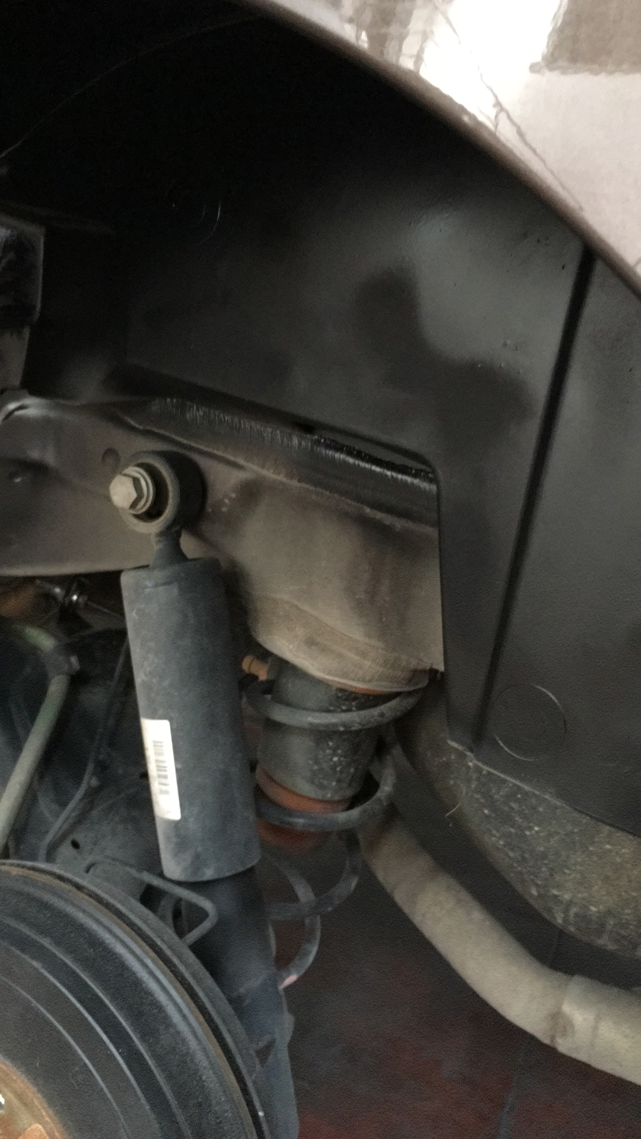

Primo lavoretto personale:
Antirombo spray sui passaruota. Ho usato un prodotto della Lidl, il risultato estetico è gradevole, e sembra anche funzionare per il rotolamento dei pneumatici - ovvio non fa miracoli ed il Qubo rimane un'auto che sopra i 110kmh ha la stessa silenziosità di un savoia marchetti del 1915 in tela cerata.

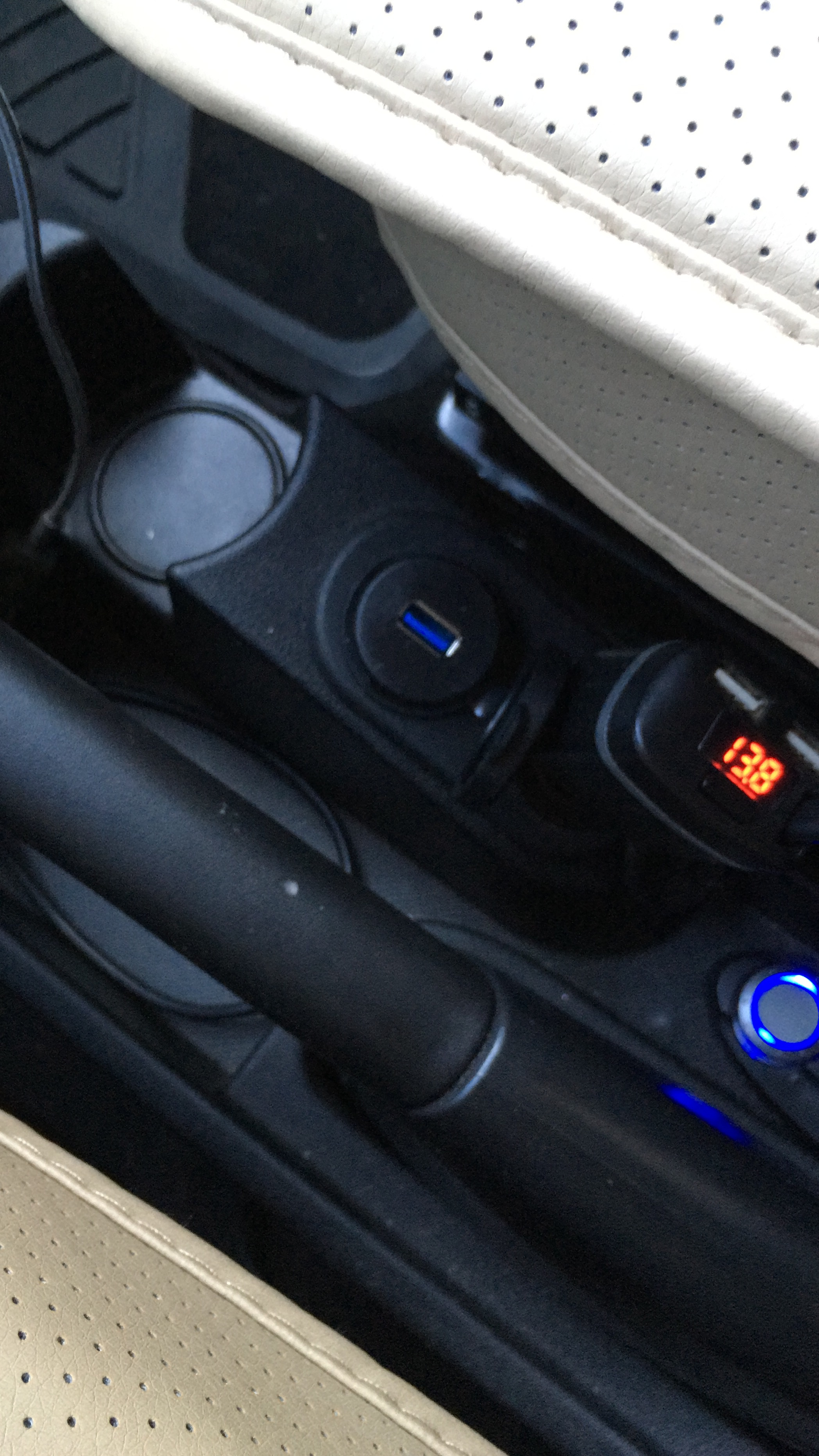

Poi:
ho rimesso una presa usb lì dove il Qubo ne aveva già una, accanto all'accendisigari, ma che da qualche allestimento a questa parte era sparita! La usb è collegata alla pioneer che l'alimenta costantemente, anche se in riproduzione è la radio, un cd, o la seconda usb. Quando invece è selezionata proprio quella sorgente, la presa usb funziona da scheda audio per ogni iphone/ipad/ipod (testato su vari modelli), oltre che ovviamente ricaricare il dispositivo collegato. Comodo! Ci attacco il telefono, e il 30/40% delle cose le ascolto così, da radio online, playlist youtube, podcast... L'altra usb invece è sistemata nel vano porta oggetti e le collego un hard disk per caricare file wav dalla mie collezione cd.

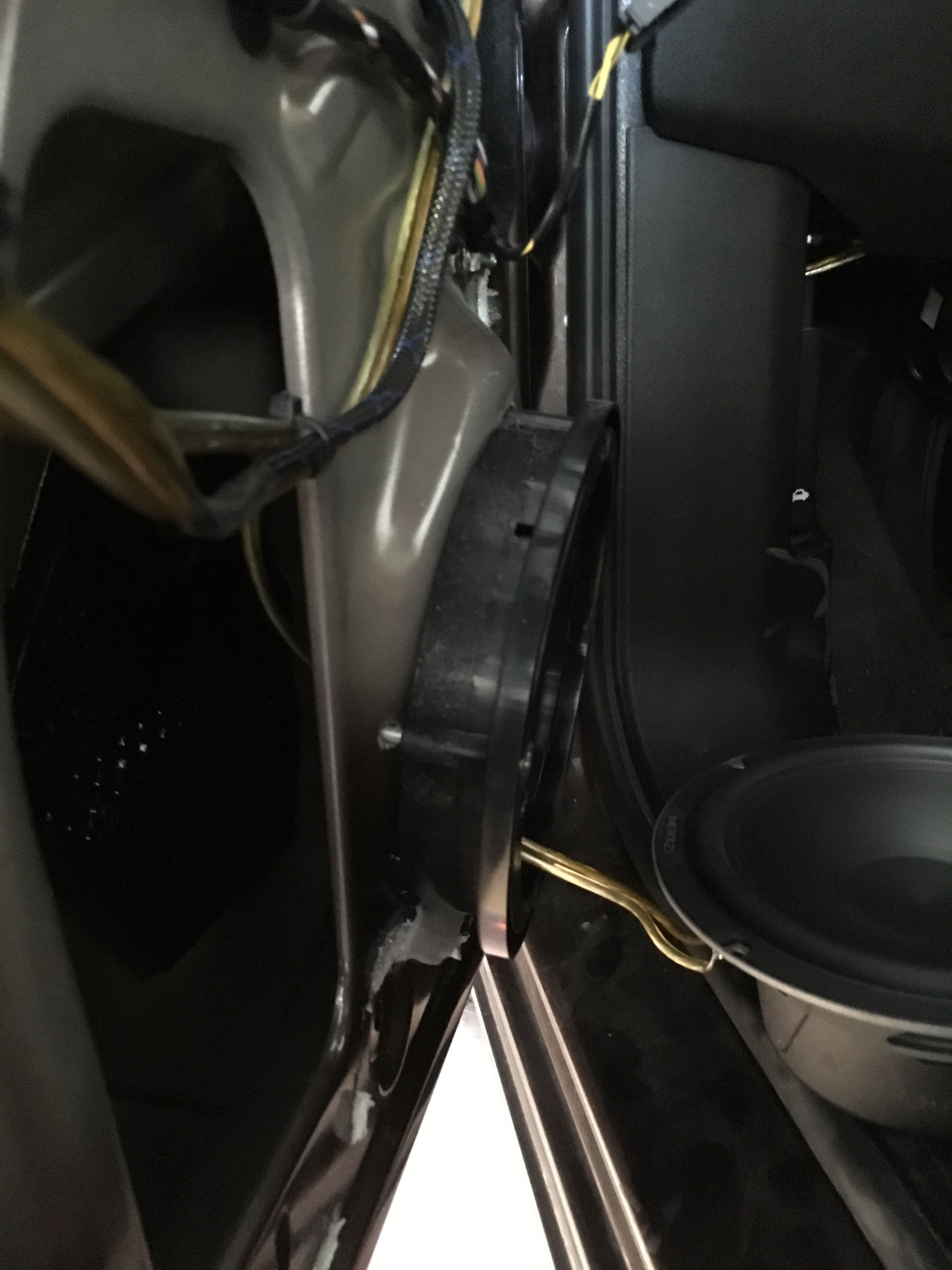

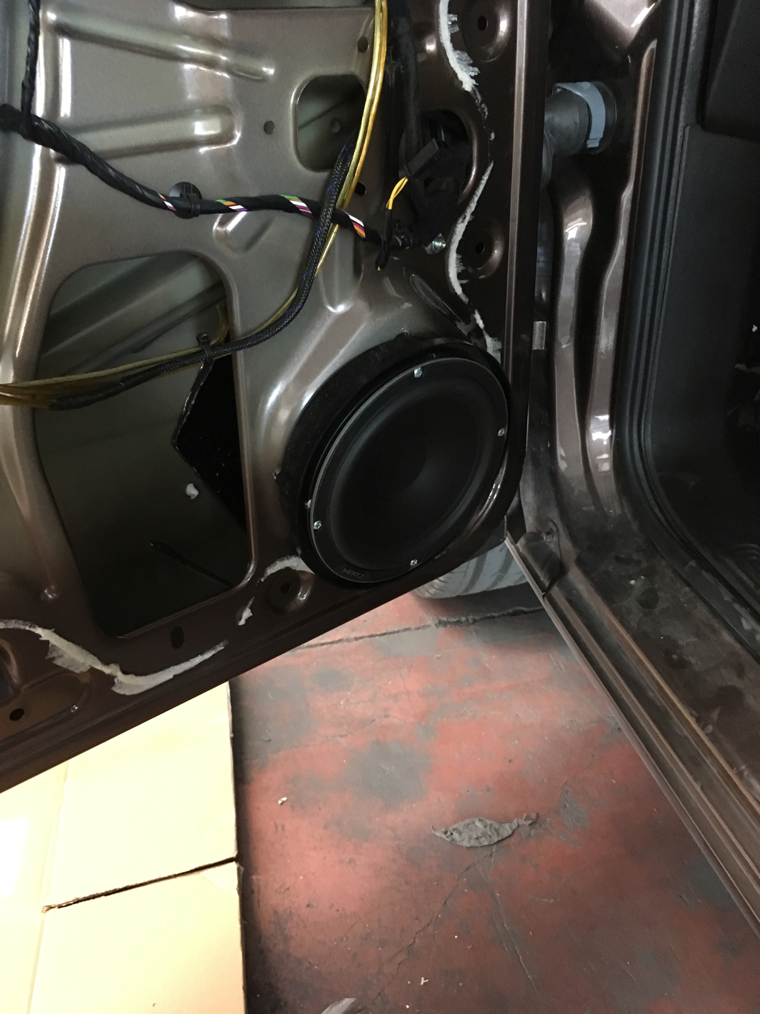

Poi le amare note: il lavoro dell'installatore sul woofer
non so se si riesce a capire dalla foto, ma il supporto non è in mdf come credevo, ma semplice plastica e per di più non attaccata sul telaio più interno, ma sospesa sul telaietto esterno. Dietro si riconosce l'esagono "insonorizzante" montato dall'installatore: l'ho tolto perché ho visto che si tratta praticamente di Alubutyl, ma di peggiore qualità. Al suo posto ho messo due strati di Alubutyl ben pressati. Non essendo attrezzato per una sostituzione, per ora ho cercato di insonorizzare il supporto in plastica del woofer, circondandolo collo stesso materiale smorzante. E poi l'altra amara osservazione: la mia auto montava altoparlanti da 13cm che con il loro mediocre supporto in plastica tuttavia con il taglio nel verso giusto riuscivano ad avvicinarsi paralleli alla cartella. Montando a tutti i costi un woofer da 16, invece, l'installatore ha inserito un supporto qualsiasi da 16 che segue le curve del telaio e che perciò risulta obliquo rispetto alla cartella, puntato direttamente verso i piedi. T_T
La foto credo che spieghi bene il problema.
Tuttavia, come dicevo all'inizio, l'Alubutyl ha risolto molti problemi: io l'ho steso per tutta la superficie interna del telaio senza lasciare vuoti, poi ho coperto i fori stendendo l'Alubutyl a panino dalla parte interna ed esterna (anche se mi sono chiesto, se un domani dovrò lavorare sui vetri e alzacristalli, non sarà un casino levarlo? X3 ), in più ho ricoperto quasi completamente l'interno della cartella portiera. Infatti richiudere il tutto non è stato facile, ma ce l'ho fatta! :yes:
Farò nuovi ascolti e vi aggiornerò sulle impressioni!

Sull'installatore ed i supporti, non era neanche da dire. :) Un lavoro artigianale con supporti orientati e raccordati, ti sarebbe costato più del doppio dell'installazione dell'intero impianto.. :D Richiede almeno 8-10 ore di manodopera. Tranne che non sia per una macchina da portare ad una qualche manifestazione e/o di un cliente molto ben pagante, e per un sistema di altoparlanti/impianto importante, sono lavori che non si fanno e basta. Per questo, agli utenti che si iscrivono qui e vogliono sentire bene, raccomandiamo di farseli da se. :) Si passa dai 100 Euro di materiale del fai da te ai 5/600 di manodopera solo per le porte, che richiederebbe un installatore per passarti 1 giorno pieno a lavorarci (e almeno 2 di fermo macchina, solo per quello). XD Per fortuna, non su tutte le auto è così determinante anche solo per sentire dignitosamente. ^^ Sulla tua è fondamentale, data la struttura dell'abitacolo e la posizione molto lontana del woofer.
Se la Casa aveva montato un 13, il motivo, con tutta probabilità è che era possibile orientarlo meglio e ha più dispersione di un 16. Quindi, a discapito della gamma bassa, con l'aiuto dell'equalizzazione fissa personalizzata della sorgente di serie, garantiva una "resa più omogenea". T_T
Per quanto riguarda la chiusura dei fori di servizio, io ho messo lamiera di alluminio trattata da entrambi i lati, fissata con auto foranti e sigillata con stucco da vetri. In questo modo, si puó aprire come si desidera con un semplice cacciavite. :)
Al massimo, ri modelli o cambi lo stucco. :yes:
Comunque, ottimo lavoro. Ma i woofers li devi orientare. A meno che non monti davvero un tre vie, tagliato al massimo sui 300/400 Hz. Allora sostanzialmente non serve, o influisce comunque poco, data la bassa frequenza di incrocio. Magari con un ritocchino di eq. :)
Ma oltre al problema della sorgente che non gestisce la situazione, devi anche ricavare un vero volume di carico al meedrange. Ovvero, devi cambiare progetto a favore di un sistema con tagli passivi su misura (costosissimo se fatto da installatore e che comunque deve essere uno specialista del campo, sennó finisce come la storia dei supporti.. -.- ) o con DSP esterno (molto più alla portata delle persone normali, visto che puoi metterci mano quando vuoi, senza acquistare componenti, e puoi sperimentare, documentandoti sui filtri e divertirti a provare diverse soluzioni). :yes:
Ognuno ha naturalmente le proprie priorità. Quindi le scelte da fare spettano a te. Se non sarai soddisfatto dei risultati che ottieni, temo peró che in qualche modo dovrai rinunciare ad utilizzare il DSP della sorgente, inadatto a risolvere il tuo particolare caso di installazione. :hmm:
