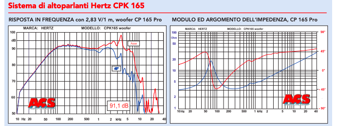

Ti linko anche la prova di ACS:
http://www.elettromedia.com/press_uploa ... 0XR678.pdf

Dude ha scritto: 27 lug 2019, 19:16
Quello che semmai potresti provare, e che ti sto tentando di suggerire da giorni ma è sempre caduto nel vuoto, + di mettere insieme woofer e midrange, se proprio non puoi rinunciare al tre vie (che, per inciso, continuo a ritenere assolutamente non necessario, se la scelta la fai "per colpa della macchina").
Figurati, considero bene tutti i vostri suggerimenti! Faccio proposte per cercare di capirne un po' di più e per eventualmente farmi venire nuove idee.
E ripeto: per ora ho deciso di trattare portiera e cartella per insonorizzarle e smorzare vibrazioni indesiderate. Mi pare che su questo tutti siamo perfettamente d'accordo.
Mi pare di capire che sull'utilità di un mid+twitter oppure full range tagliati dai 1.25khz, invece qui non ci sia accordo unanime. :D
Oppure, circa la mia idea malsana di cui ho capito perfettamente le tue obiezioni... considera che è proprio il lavoro che l'installatore mi ha realizzato all'inizio, prendendo il segnale dai cavi per i coassiali posteriori. Poi gli ho chiesto io di cambiare e mettere sub su un pre out e woofer su un altro per out - così come è adesso, con due pre out occupati su tre. Anche Alpine nelle istruzioni considera questa opzione nell'installazione (accanto all'opzione probabilmente migliore, cioè pre out dedicato al sub)
Schermata 2019-07-27 alle 19.38.50.png (97.33 KiB) Visto 1377 volte
Al limite, se proprio volessimo parlarne, si potrebbe argomentare su cosa sia meglio (o meno peggio), se gestire assieme woofer più subwoofer con il low pass del sub che funziona ad occhio (o meglio ad orecchio :D ) oppure se gestire assieme midrange + tweeter sopra i 1,25khz con un crossover passivo (o molto meglio - ma con un pelino di complicazione in più - in attivo 4 canali, come suggerivi tu, ma sempre con un taglio molto alto; oppure assieme woofer e mid, con un'amplificazione separata per i tweeter)... Ma sono idee, proposte e annotazioni tecniche che mi aiutano a capirne di più. Potrei prendere spunto, rileggere, riflettere... ma di sicuro non ignoro quello che leggo! :yes:
Come interventi per ora mi fermo all'insonorizzazione delle portiere. Tutti - ma dico tutti! - tutti i vostri suggerimenti mi serviranno per capirci un po' di più e farmi un'idea. Sono piuttosto ottimista e credo che già con l'insonorizzazione raggiungerò un risultato soddisfacente. Poi mi conosco, l'idea di mettere mano, modificare e pasticciare mi piace troppo... quindi qualcos'altro dopo lo farò! :D
Intanto vi ringrazio tutti per i commenti e le annotazioni. Sono davvero utili! :yes:

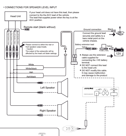

Spetta non fasciarti la testa prima di rompertela, la limitazione c'è in 3 vie, da una lettura veloce del manuale in inglese non si capisce se in std ci sia o se puoi semplicemente dare un PA al rear (o al front, che useresti su un mid+tw con passivo) a frequenza più bassa
leggi il manuale
si puoi farlo max 200hz, percui dovrai usare un passivo o i filtri di un ampli ma si può fare, pag 49
https://www.pioneerelectronics.com/Stat ... 072616.pdf
concordo un passo alla volta, prima insonorizzazione, poi taratura del sistema e solo dopo si valuta altro, comunque non pensare il fatto di avere un dsp interno questo sia uguale a quelli esterni, molto spesso (anzi sempre) se si usa molto il dsp interno di queste sorgenti (anche alpine è uguale) il suono degrada molto
