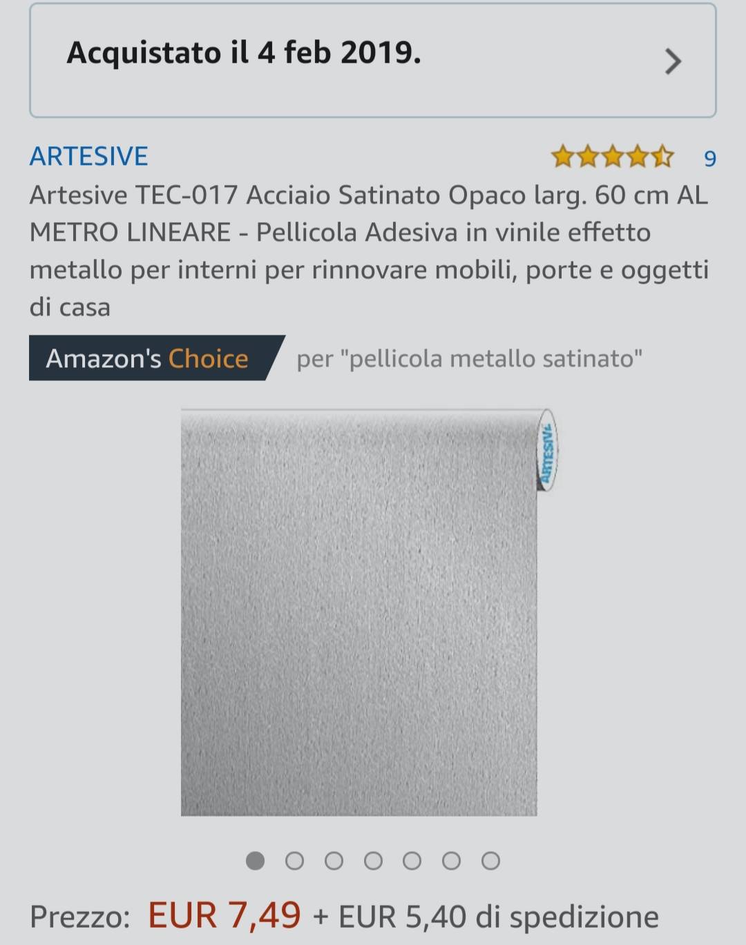

max1974 ha scritto:Complimenti Davide, è un lavorone!!!
Che pellicola hai usato? Puoi mettere un link?
Mi piacerebbe wrappare i triangoli dei tweeter (ovviamente trovando colore e finitura idonei).
Ciao Max grazie :) ho usato una pellicola destinata al rivestimento di arredi o elettroniche domestiche, difatti posso dire di avere la plancia color grigio frigo XD XD
Non riesco a copiare il link ma ti posto la foto così cerchi tu stesso, il venditore ha prezzi onesti e molte varietà di colorazioni e temi, la pellicola tra l'altro sembra essere di ottima fattura, si lavora molto bene ed il collante è una bomba, velocissimi anche tramite spedizione standard.

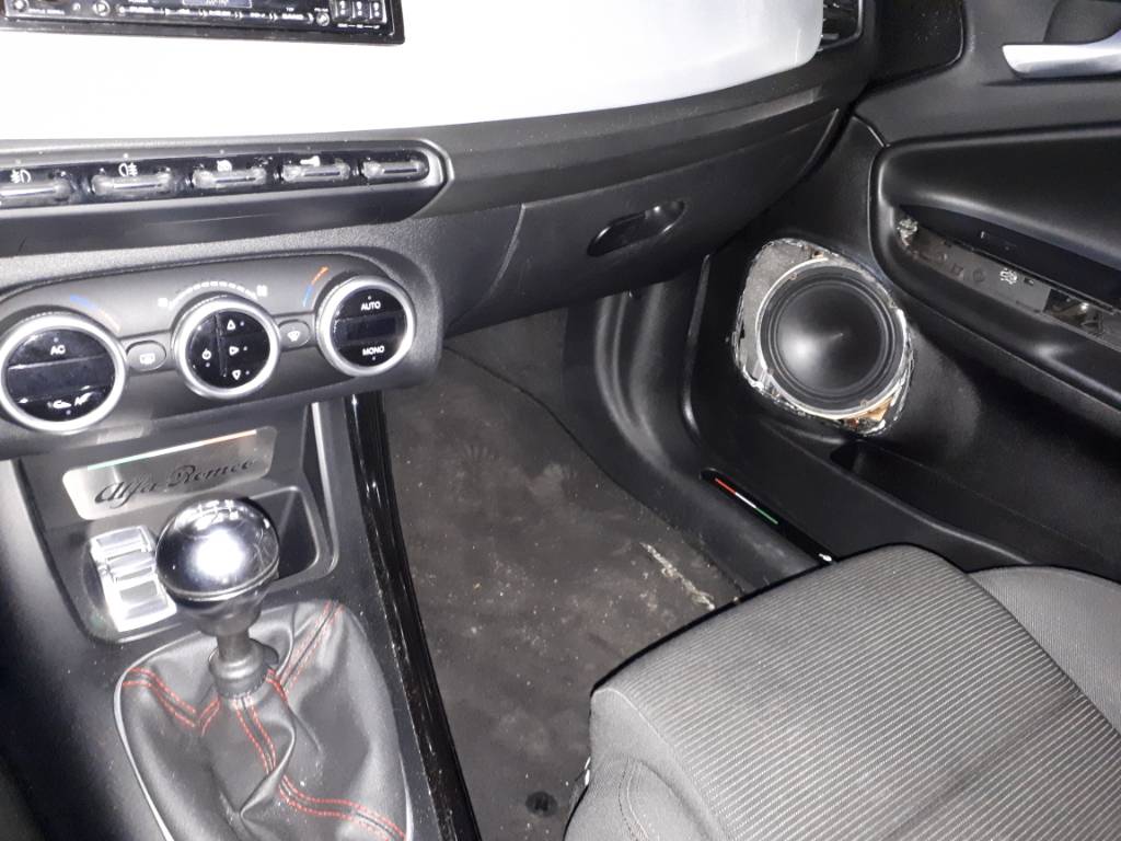

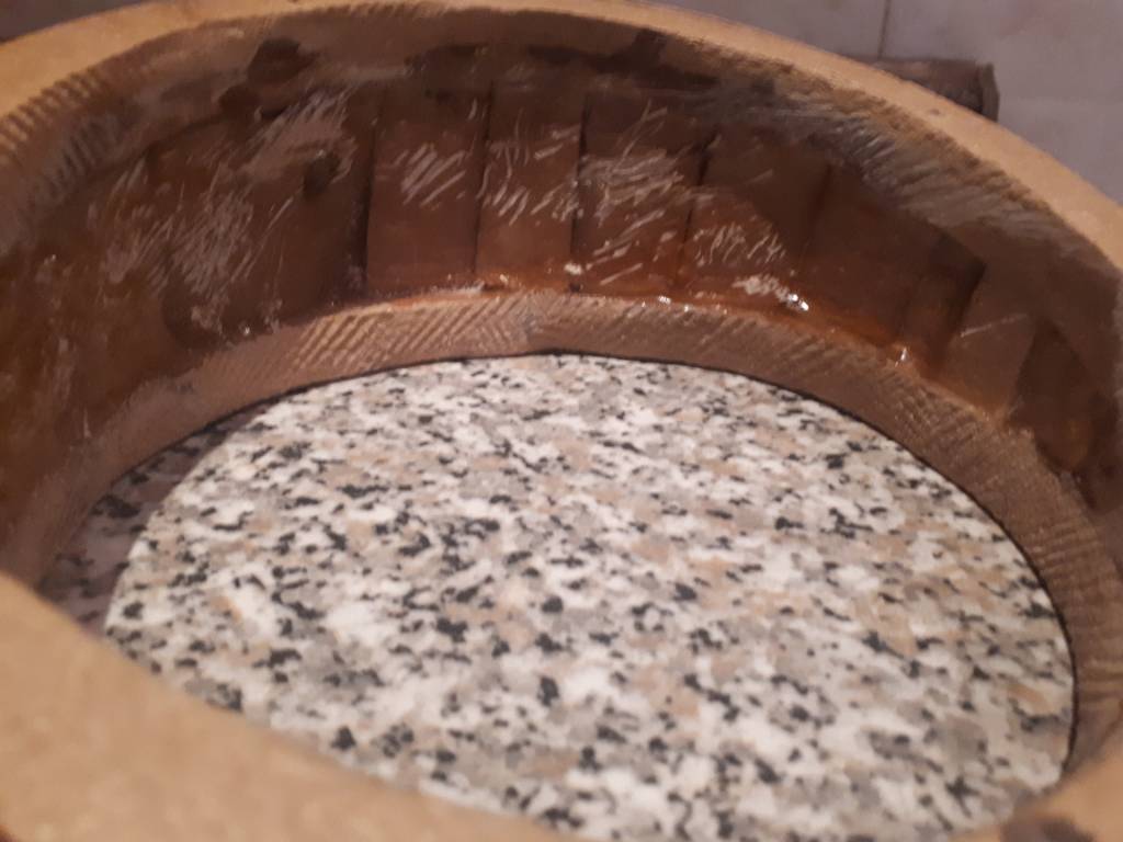

Buon Giorno gente, è ora che vi mostro anche aggiornamento. A malincuore ho dovuto fare un passo indietro, ovvero mi rendo conto che tarare un 3 vie è davvero molto difficile, farlo in attivo la si spunta ottenendo qualcosa di accettabile, ma farlo in passivo, senza il minimo supporto strumentale è una follia, salvo botte di culo che purtroppo io non ho. Dunque, ho preferito tornare ad un 2 vie ( questa volta installato come si deve) che per me resta un punto fermo, vi mostro l' ultima configurazione ( ultima perché mi sono stufato di avere sempre l auto semismontata o mai suonante al 100%).
Iniziamo dai mediobassi, ceduti dal caro Antonio che ringrazio nuovamente, e torniamo in casa hertz ma questa volta parliamo dei 1600 prima serie ( che ad oggi mi maledico per non averli mai provati ) e la sezione tw sarà affidata ai vifa xt25 doppio magnete, mentre per la sezuone sub, sto valutando se poter riutilizzare gli ls180 (entrambi) a tal proposito sto spulciando qualche progetto interessante. Veniamo all'installazione e partiamo dai mediobassi, questa volta ho dedicato molte attenzioni al supporto ( solo il dx per il momento perché ci vuole molto tempo ed era il più facile da realizzare) cercando di installarli quanto più simmetrici verso l'ascoltatore, e per ora la fatica sembra essere ripagata, davvero notevole il cambiamento, a breve inizierò a studiare qualcosa per orientare il sx e abbattere almeno 50° sul fuoriasse. I tw saranno posizionati a montante, probabilmente perfettamente in asse con il punto di ascolto, ho scelto i ring radiator per l'estrema direttività e poca dispersione, ricordo che quando provai gli scan R2604 equivalenti degli xt25 rimasi piacevolmente sorpreso del risultato, non tanto del Tw che si è un vero best buy, ma quanto per le caratteristiche sopra descritte che rispetto ad una cupola, a parer mio in auto hanno una marcia in più i ring radiator.

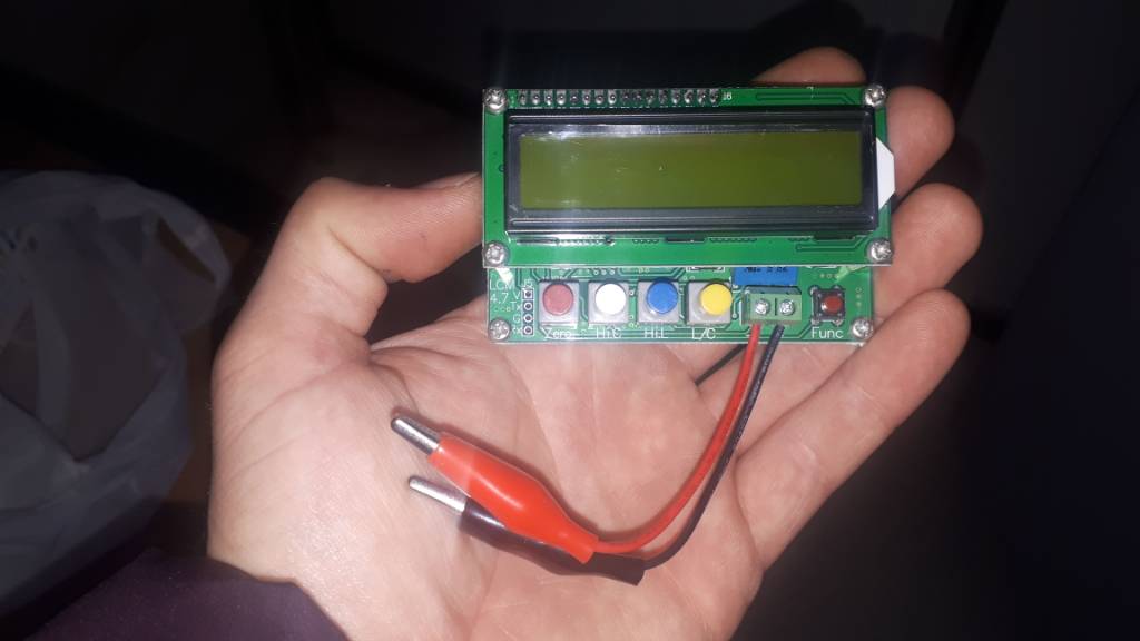

Ho aggiornato anche le attrezzature per fare i crossover, ho preso un ponte lcr ad alta precisione per misurare il valore Mh delle bobine in modo da potermi sbizzarrire con i valori. Per ora questo è tutto, vi aggiornerò man mano ( purtroppo il tempo è sempre poco e i lavori vanno a rilento) .

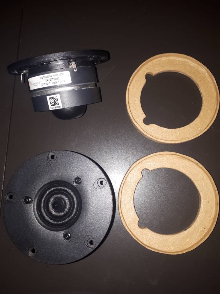

Azz.. Belli i TW! :D
La versione doppio magnete sono più "veloci" ma meno smorzati dei miei, dai parametri dichiarati, almeno. Dovrai adottare un filtro passa alto un po' più smorzato di quello "secco" adottato da me, nell'ultima taratura. A meno che nella tua installazione non siangradita un po' di spinta in più attorno ai 1600/1700 Hz. :yes:
A proposito: secondo la mia esperienza, puoi proorio tagliarli fino a 1600 Hz, 18db/ottava, se serve.
Almeno, i miei non indurivano ancora. Chiaro che poi dipende anche dalla potenza che adotterai. ^^

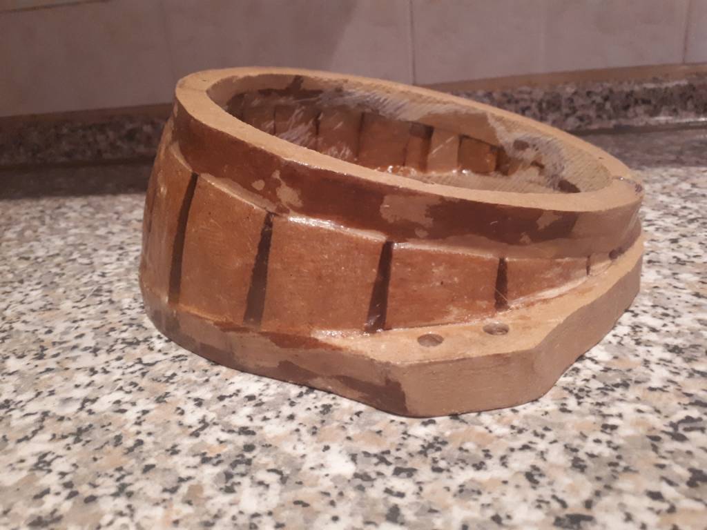

Cavolo Davide... belli ticci quei supporti..... mi ricorda molto il lavoro di uno "scemo" con la Corolla....... XD
Sono andato in giro mesi con quei cosi.... poi non sapevo come raccordarli alla cartella e desistetti XD
In un 2 vie l'orientamento è fondamentale.... datti da fare col SX

ozama ha scritto:Azz.. Belli i TW! :D
Buon lavoro Davide! Voglio proprio sentirli, quando sarai ad un livello che ti soddisfa.
Ciao Stefi è tu li conosci bene hehe :D si dal grafico hanno un andamento abbastanza morbido ed un picco del modulo Z non troppo pronunciato, poi vedrò come operare. Ieri da audiokit li ho ascoltati tutti in diretta attacca, misura e stacca, r2604 con singolo e doppio magnete, xt25 singolo e doppio magnete, alla fine ho scelto proprio questi ultimi, dopo circa 1 ora di prove ( mi avrà odiato lo staff XD)
Durante le prove abbiamo misurato i livelli di distorsione e dinamici con varie tipologie di filtri 6, 12 e 18db, e gli unici che la spuntavano erano gli r2604 a doppio magnete che risultavano tenere botta su un filtro a 2500hz 18db, mentre gli altri, compreso gli xt25 a doppio magnete non riuscivano a reggere un filtro a 2500hz 18db senza pagare molto sui livelli di distorsione e ancor di più sui livelli dinamici, per cui credo di non andare oltre un filtro 18db a 3000hz, dove riuscivano ad esprimersi al meglio del loro potenziale. Purtroppo i ring radiator sono un pò delicati, se da un lato vantano un modulo Z ed una risposta praticamente piatta fino quasi a 40khz, non bisogna chiedergli di scendere troppo perché si, non induriscono avendo una fs intorno i 500hz, ma si perdono per strada un buon 60% della loro resa. Perfino i fratelli dal costro 6 volte maggiore ( scan r3004 illuminator ed r29 revelator) hanno questa "pecca", loro stessi di audiokit sui diffusori demo utilizzano tagli abbastanza alti su quegli altoparlanti, però regalano un ascolto ed una gamma medio-alta che boh, ad avere 600euro in tasca li avrei acquistati ieri stesso gli R29 XD. Purtroppo mancano anche di corpo in gamma media, li abbiamo confrontati con i fratelli scan D2604 ( fratelli degli r2604 ed xt25 per rimanere sulla stessa fascia di prezzo) dove in alto non avevano lo stesso dettaglio e la stesaa apertura, ma in gamma media riuscivano ad esprimere più corpo e potenza sia sulle voci che sugli strumenti. Ad ogni modo la cosa non mi preoccupa affatto, non a caso sto orientando i supporti wf e gli ho abbinato i 1600 prima serie, che fanno impallidire perfino i fratellini 700.3 per quanto sono naturali e restituiscono una gamma media davvero di classe, l'incrocio sarà davvero una piccola formalità. Spero nel prossimo raduno di farteli ascoltare visto che anche tu hai avuto modo di provarli e testarlo a fondo, non che voglia contraddirti sulla tipologia e frequenza di taglio ma le prove che abbiamo fatto ieri sono state molto esaustive.

Ciao Ale è si sono a prova di bomba XD solo per farne uno ho quasi finito 1 L di resina epossidica. Si sono d'accordo con te, orientare un filo i wf, soprattutto il sx fà la differenza, specialmente se si hanno i wf in basso... Io non lo feci subito perché era in previsione il 3 vie quindi mi ero limitato a fare un supporto dritto dritto che puntava quasi i piedi, però ammetto i miei limiti e non riesco a spuntarla con il 3 vie tarato in passivo/attivo senza un minimo di strumentazione, quindi per ora preferisco progettare a dovere un 2 vie, poi magari un domani non si sà mai, tanto i montanti da 3 vie stanno nell armadio pronti per un futuro. Per la raccordatura dei wf credo di fare come feci in passato, come hai visto anche tu al raduno, non mancherà ovviamente il bordino fatto con il cavo da 4mm ( super idea hai avuto :D) vi aggiornerò a breve con il wf sx che per orientarlo sarò costretto a tagliare parte della lamiera e rifare da zero una battuta sulla portiera ed una struttura più complessa, difficile ma non impossibile :D
