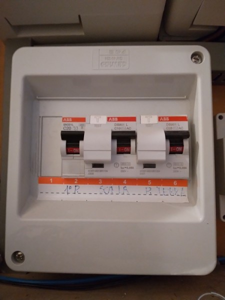

Questi sono i magntotermici (salvavita), rispettivamente per piano terra, scala e piano superiore
Questo è un pezzo di citofono, direi l'alimentatore
Gli altri due gruppi sono, come dicevo nell'altro post, la dotazione di legge per i diversi appartamenti: un interruttore generale (in realtà tutto sommato superfluo, essendoci già quello visto qua sopra, ma diciamo che male non fa) e i vari interruttori di sezionamento delle zone di utilizzo.
Mi pare che, se la componentistica è aggiornata, sia tutto ok, da quel punto di vista.
Chiaramente, come hai fatto intendere, sta lavorando un solo contatore per entrambi i piani, ma non è importante, anche s eavessi i due contatori entrambi attivi, sarebbero entrambi allacciati alla stessa linea in arrivo.
Darios ha scritto: 3 mag 2022, 20:42 Secondo me, un cavo parte dal contatore funzionante, ed entra nella scatola sotto a sx,
poi partono 3 "linee" 1° piano / scala / P.Terra (pianoterra)
Esatto.
Darios ha scritto: 3 mag 2022, 20:42 ed a sx della scatola una specie di relè sembra...
Sì, è un relais.
Gli interruttori della luce negli appartamenti come sono, a scatto o a pulsante?
Se a pulsante, potrebbe essere uno di quelli dedicati proprio a un pulsante-luce; in tal caso, ce ne saranno molti altri sparsi qua e là, facilmente nelle cassette in ciascuna stanza.
Se invece gli interruttori sono a scatto, allora potrebbe essere dedicato alla luce scala... ipotizzo eh.
Darios ha scritto: 3 mag 2022, 19:45 Evidenze storiche, tempo fa si è bruciata la presa del fornetto, e si è staccato il salvavita o altro, non ricordo...
Mah, non sembra particolarmente rilevante.
Se quella presa è stata sostituita e non è successo più nulla, era colpa del fornetto.
Darios ha scritto: 3 mag 2022, 20:42 ho controllato nella presa e la terra c'è, non so se è stata messa dopo il fatto...
Difficilmente quel guasto è stato colpa della eventualmente mancanza del conduttore di terra.
E in ogni caso la presenza del cavo (quel bel magollone di cavi giallo-verdi ben visibili a fianco della prima scatola con i magnetotermici) non è necessariamente prova della effettiva presenza anche del *collegamento* di terra.
Bisognerebbe andare a cercare dove vanno.
Nel senso di fuori dalla casa eh (o anche all'interno, che ne so, nelle cantine se ci sono, che è un posto dove è plausibile sia stata piantata la puntazza di terra.
Non è infrequente che gli impianti siano predisposti ma non sia stata installata la puntazza e/o non sia stato posato il collegamento tra questa e il/gli appartamenti.
Darios ha scritto: 3 mag 2022, 20:42 Non è questione dell'effetto sull'ascolto, ma avevo sentito dire che gli alimentatori sono "pericolosi"...
In che senso?
Ok, perfetto... :yes:
Chissà che mi pareva,
vaffantredici al citofono :hahahah:
Dude ha scritto: 3 mag 2022, 21:06
Sì, è un relais.
Bravo, esatto, quelli della scala sono a pulsante... :yes:
La terra c'è sicuro, quando abbiamo ristrutturato sotto, ricordo che il cavo va sottoterra, dove una volta c'era il gasolio...
poi riempito di qualche tipo materiale... ;)
Lo ha controllato anche l'idraulico/termosifonista per vedere se fosse tutto ok,
e mi fido perchè è uno pignolo... :)
Dice che era ok ed è un buon punto...
In che senso?
Non so se questo tipo di alimentatori od altri tipi, avevo letto che potrebbero esplodere, non ricordo per quale motivo... :hmm:

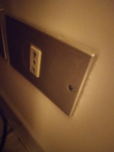

La presa non si poteva guardare :
presa old.jpg (50.23 KiB) Visto 931 volte
presa btc.jpg (76.99 KiB) Visto 931 volte
presa new.jpg (44.83 KiB) Visto 931 volte

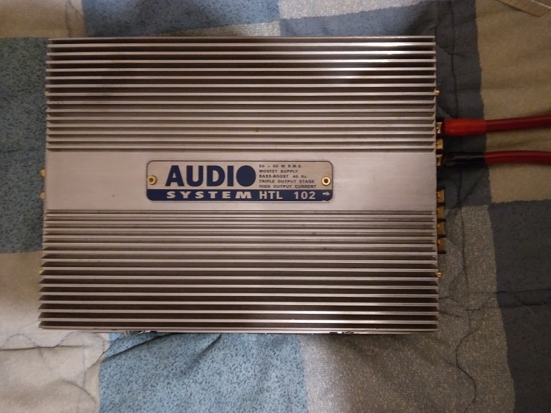

Avevo dimenticato che ho anche un Audiosystem HTL 102 high current :sbav:
vediamo se parte XD
Razza di cavi per gli altoparlanti D; D; :hahahah:
E' originale cosi', non l'ho toccato io, eh...

Darios ha scritto: 15 mag 2022, 23:31 Avevo dimenticato che ho anche un Audiosystem HTL 102 high current :sbav:
vediamo se parte XD
Di sicuro l'ha fatto qualcun'altro, hanno usato cavi di alimentazione per gli altoparlanti!

In effetti le serigrafie leggibili sui positivi parlano abbastanza chiaro.

BrividoSonoro ha scritto: 17 mag 2022, 8:20
vediamo se parte XD
Impossibile!!! :hmm:
Preso Nuovo di zecca al tempo,
e prestato solo ad un amico, montato e smontato io personalmente...

Marsur ha scritto: 17 mag 2022, 0:39E' partito? :)
Si si, partito! :)
Tutto perfetto... mi aspettavo peggio come resa,
invece questi HTL non hanno niente a che vedere con i base "ADS",
suona proprio bene... ;)
Ricordavo che comunque erano migliori ai base, ma provati in car...
adesso provato al "banco" con delle Bookshelf, ed altro contesto a monte,
è molto piacevole...

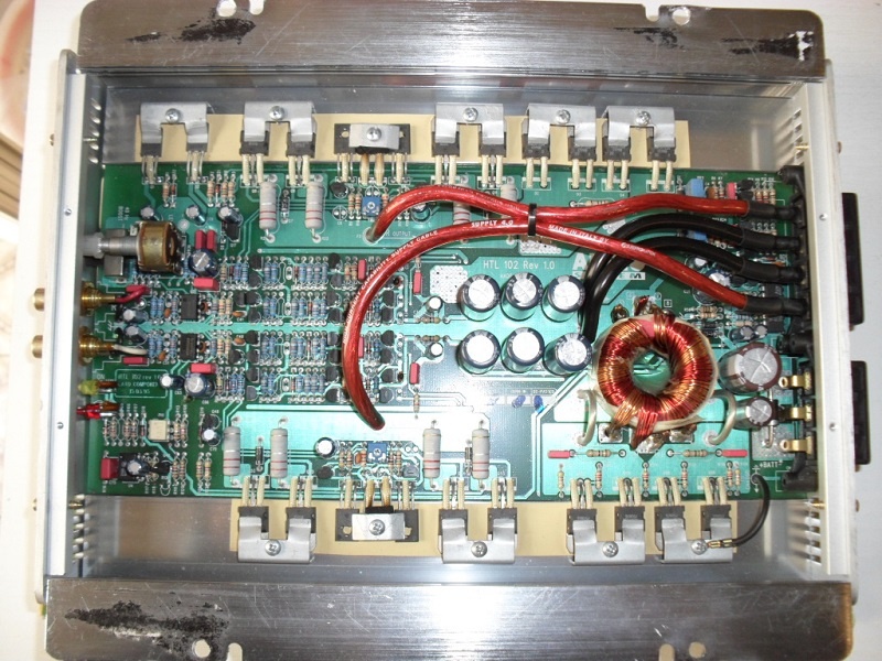

Altri test...
HTL 102.jpg (87.86 KiB) Visto 827 volte
Messaggi: 13176
#393
Noto che anche questo ha il famoso canale invertito di fase in ingresso, ripristinato in uscita: i due negativi reali degli altoparlanti, sono i due centrali. :yes:
Classico dei classici.
Comunque a guardare le piazzole sulle quali sono stagnati i cavi di uscita, secondo me sono originali. Non importa cosa c’è scritto sulla guaina. Il rame non è “razzista”. :D
Sembra in ottime condizioni. È sicuramente va meglio dei miei ADS5002. ^^
Messaggi: 8096
#394
Sì, le piazzole belle nitide e precise fanno pensare a una soluzione originale, non c'è dubbio.
Però sul cavo c'è scritto:
Supply 4.0 - High current capability supply cable
Ora, in QUALSIASI gergo elettro-tecnico, "supply" è sempre usato per indicare alimentazione (power supply unit, ad esempio, è la locuzione il cui acronimo è il ben noto PSU).
Poi chiaro, non l'ha certo imposto (visto che è uno a cui piace tanto inventare obblighi insensati) il ministro speranza, che "supply" non possa essere usato anche per le uscite di potenza, e con ogni probabilità siamo di fronte a un utilizzo "creativo" del termine, a maggior ragione visto che il cavo è anche marchiato "made in italy".
Se @Darios riuscisse a leggere anche il produttore, sul cavo... dopo "made in itlay by"... c'è il nome del produttore, che non si legge molto bene.

Si, ma è anche probabile che abbiano usato quel cavo perchè è un cavo commerciale.. ^^
Magari non è “elegante” e potevano cancellare le scritte.. :)

ozama ha scritto: 17 mag 2022, 22:43 Si, ma è anche probabile che abbiano usato quel cavo perchè è un cavo commerciale.. ^^
Sìsì, per quello che invitavo Darios a guardare il nome del produttore... :)

ozama ha scritto: 17 mag 2022, 20:53 Noto che anche questo ha il famoso canale invertito di fase in ingresso, ripristinato in uscita: i due negativi reali degli altoparlanti, sono i due centrali. :yes:
Si, esternamente sono + / - / + / -
mentre i centrali internamente sono neri...

Dude ha scritto: 18 mag 2022, 0:09 Sìsì, per quello che invitavo Darios a guardare il nome del produttore... :)
Dalla foto non riesco a leggerlo neanche io :hahahah:
questo fine settimana rimetto l'Abola, poi ormai per curiosità lo apro e vedo;)
