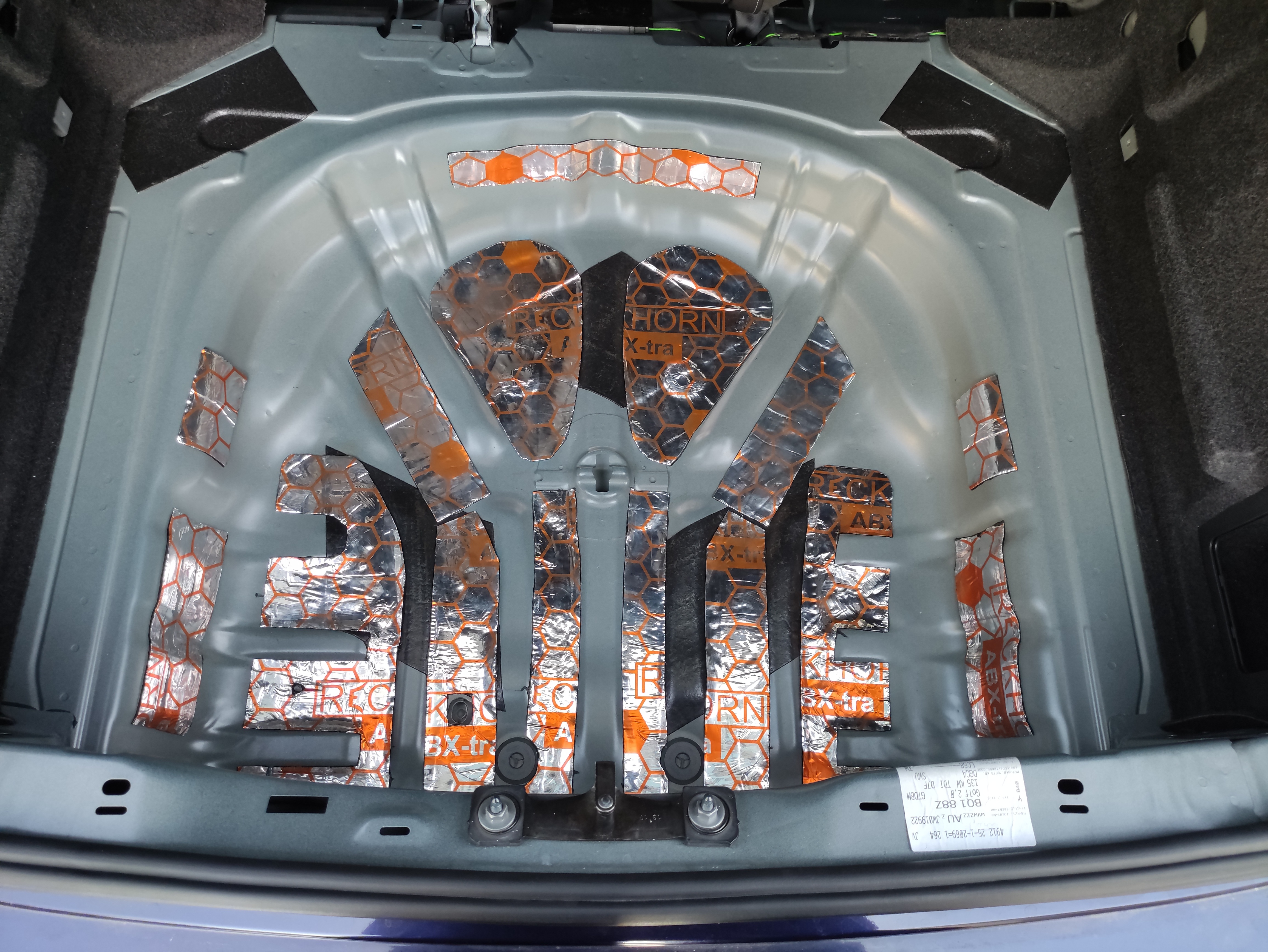

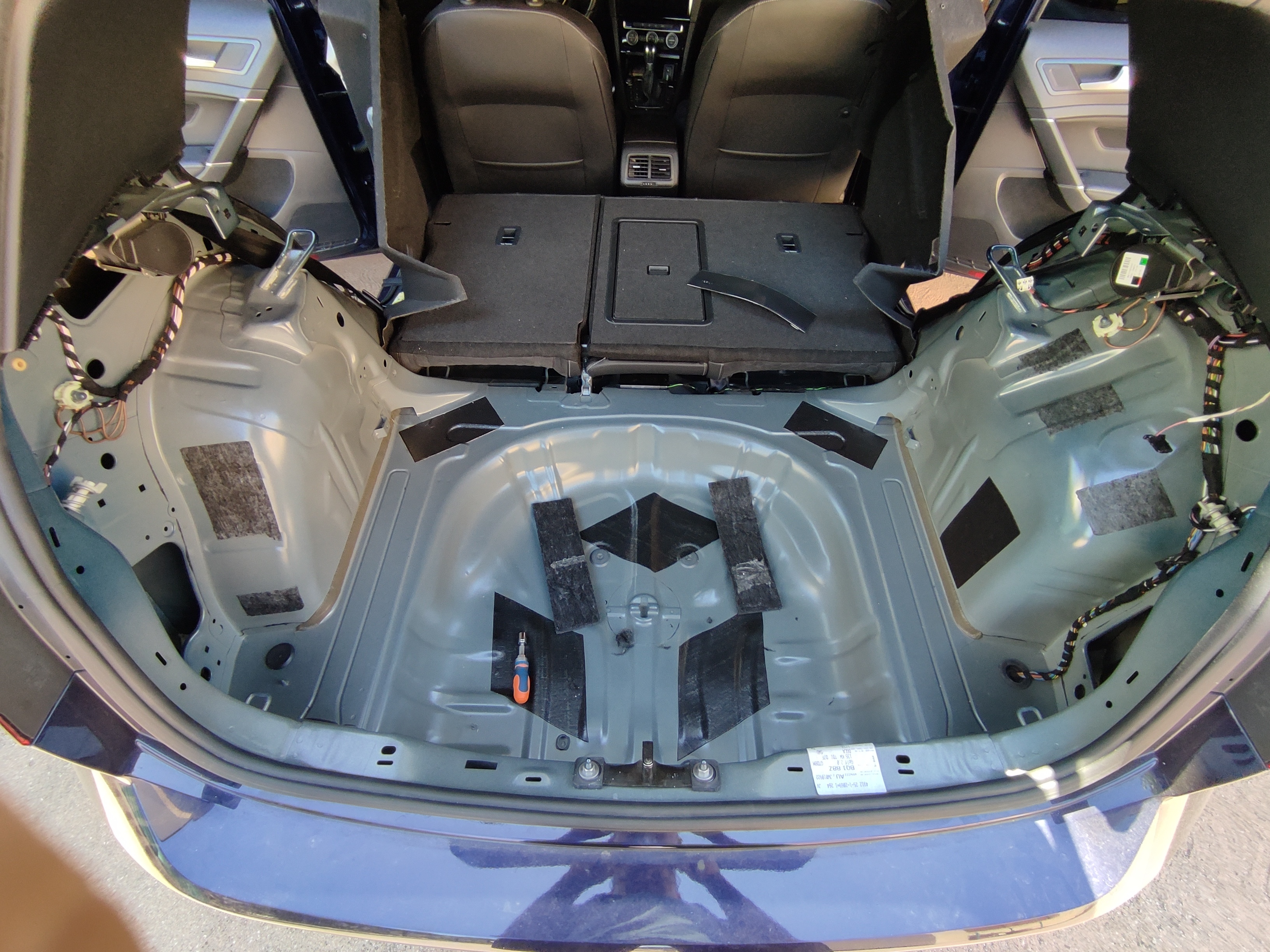

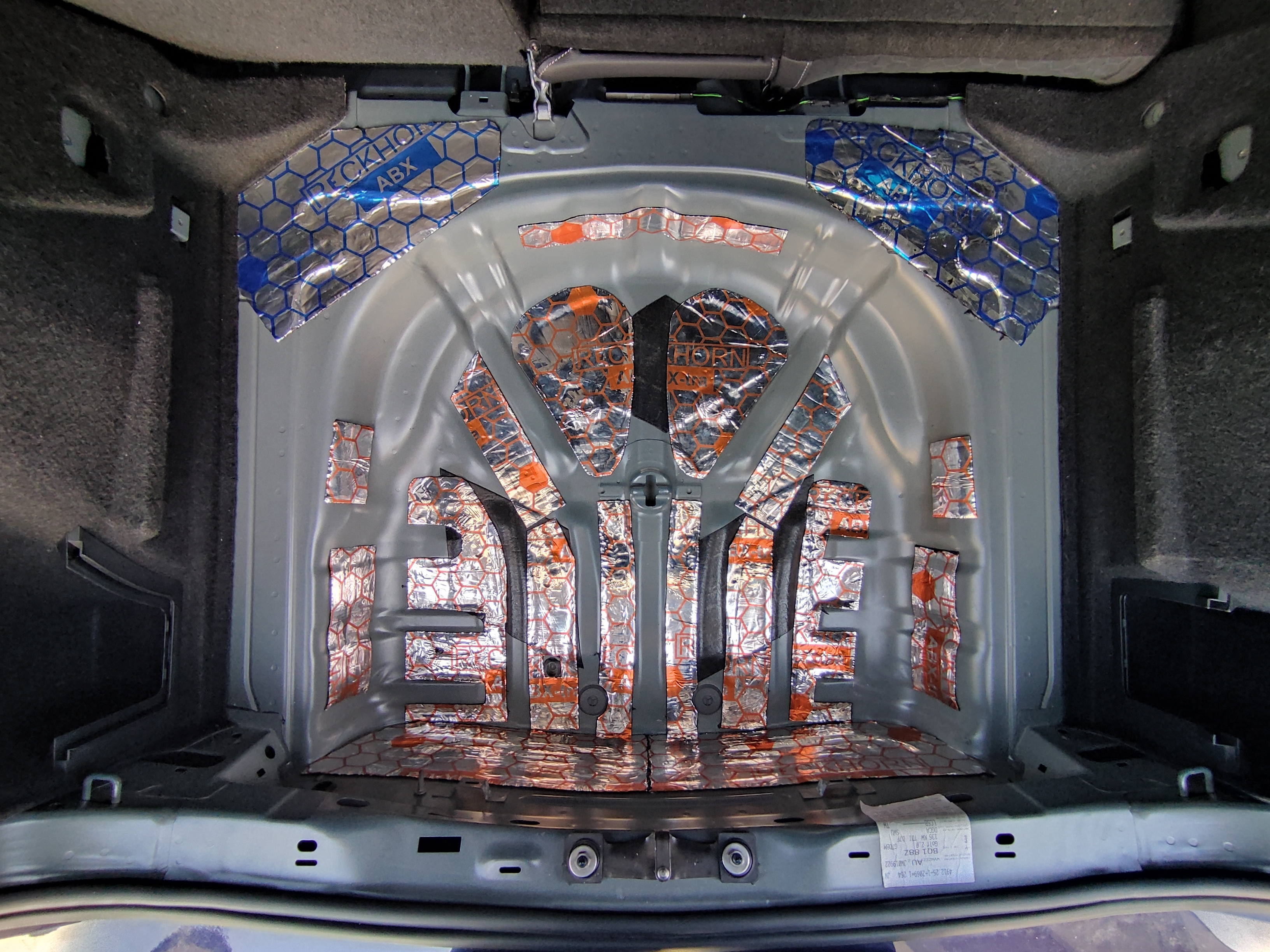

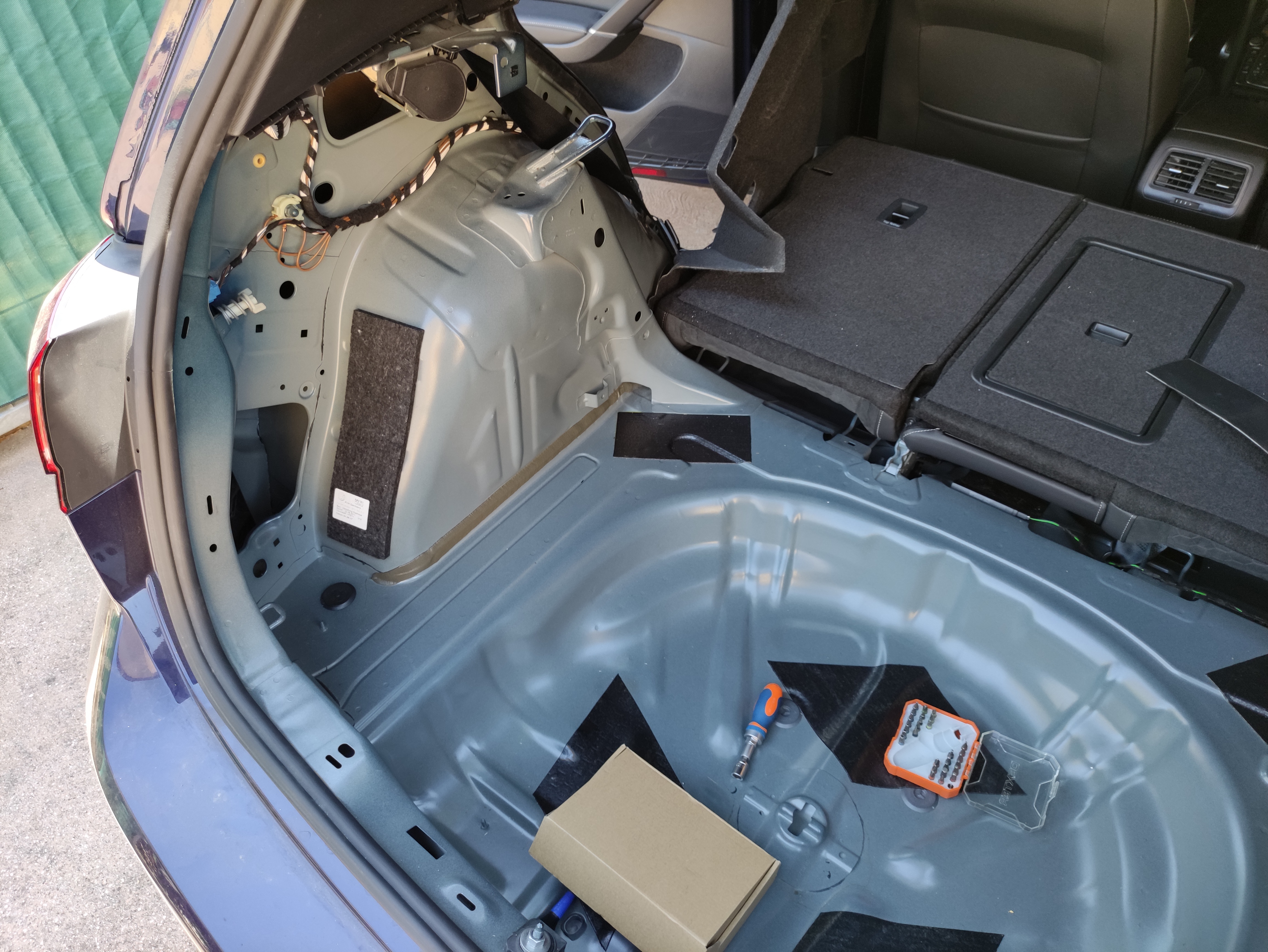

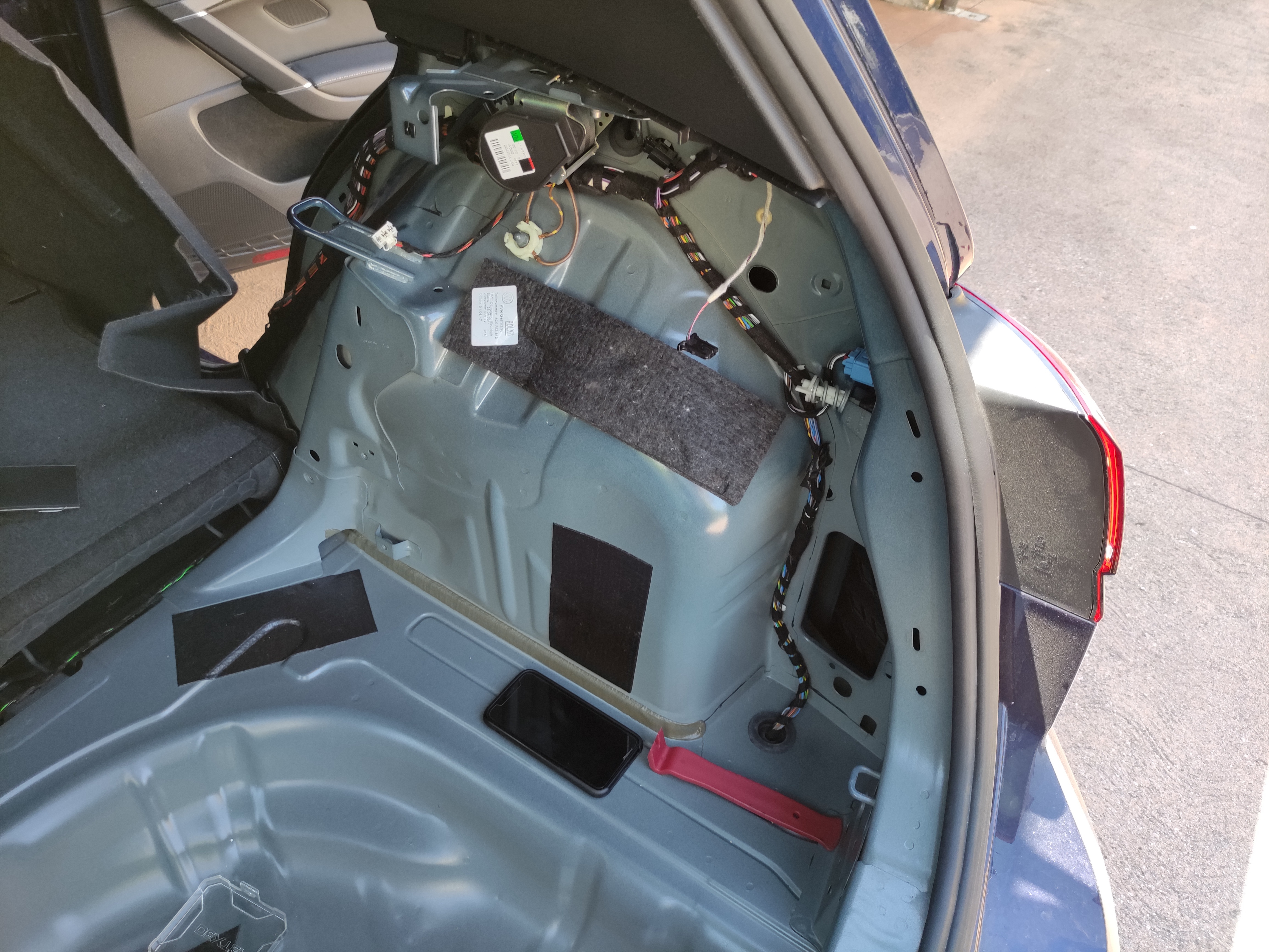

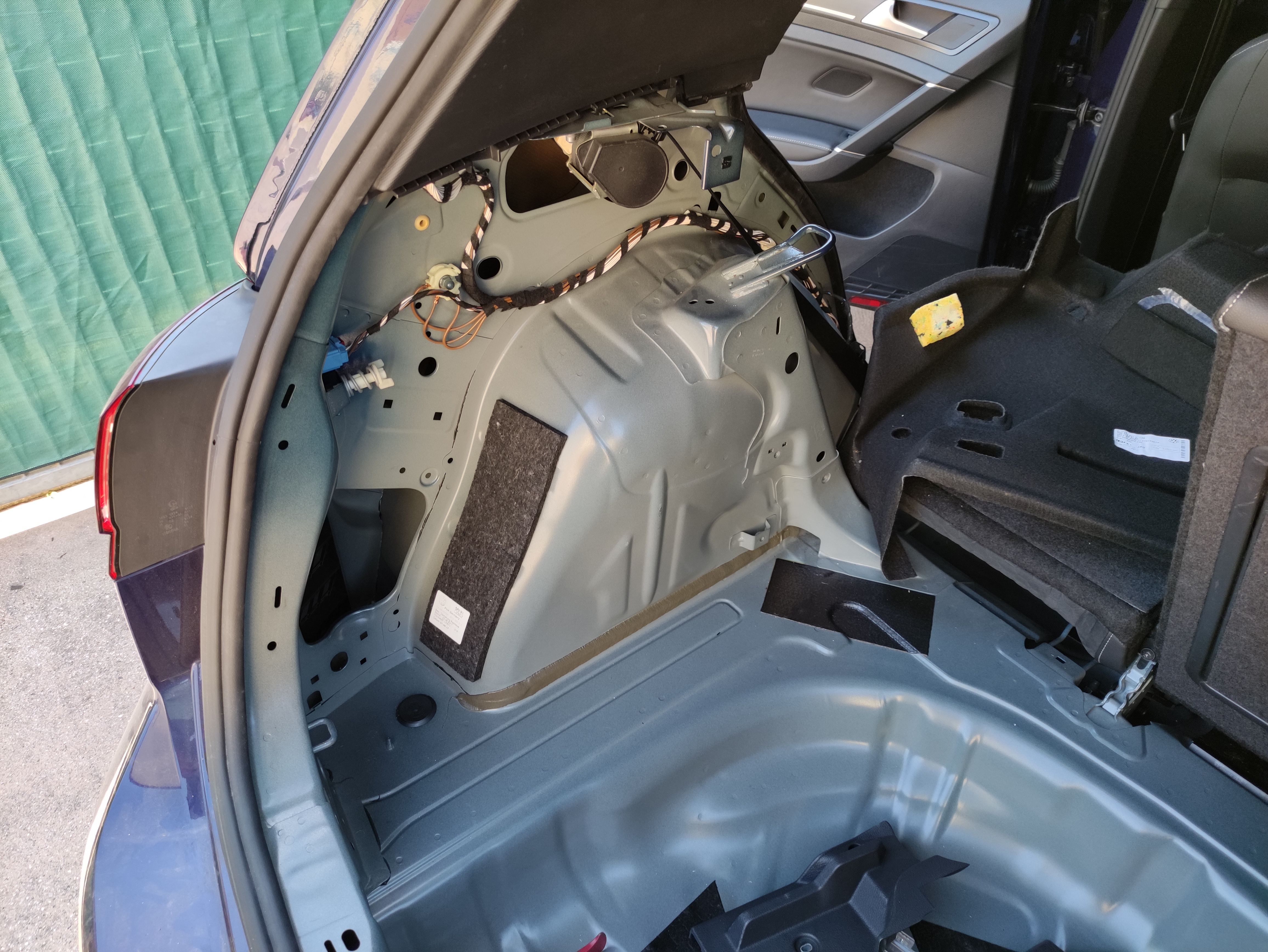

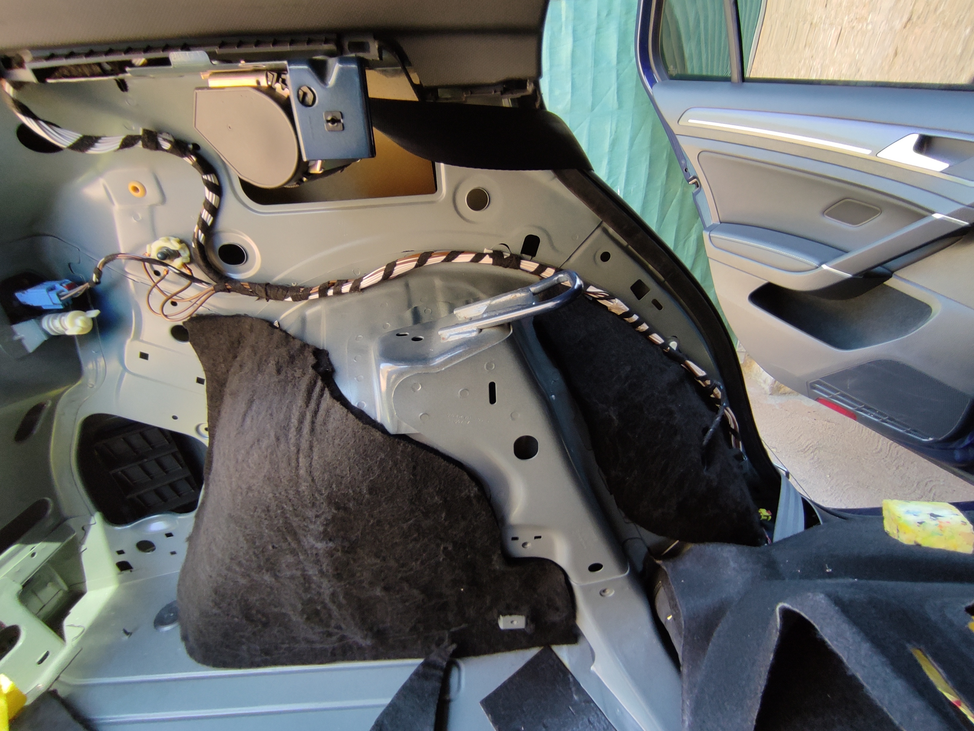

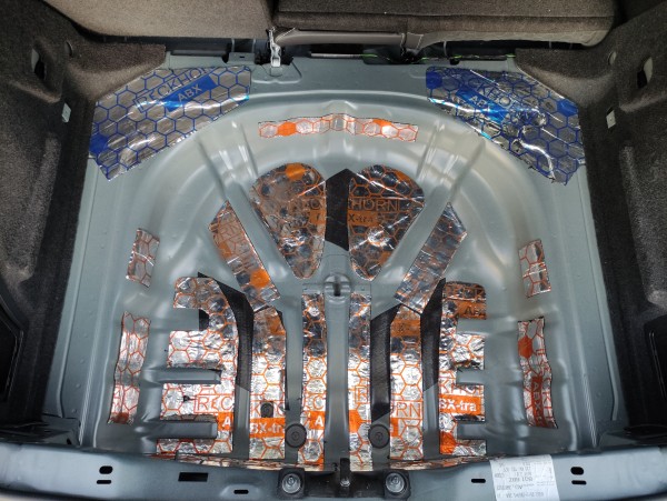

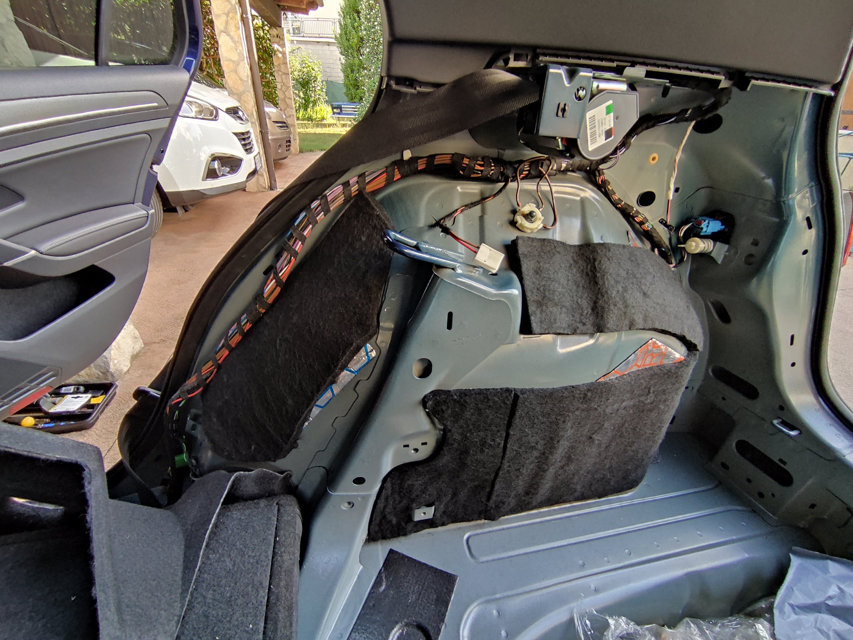

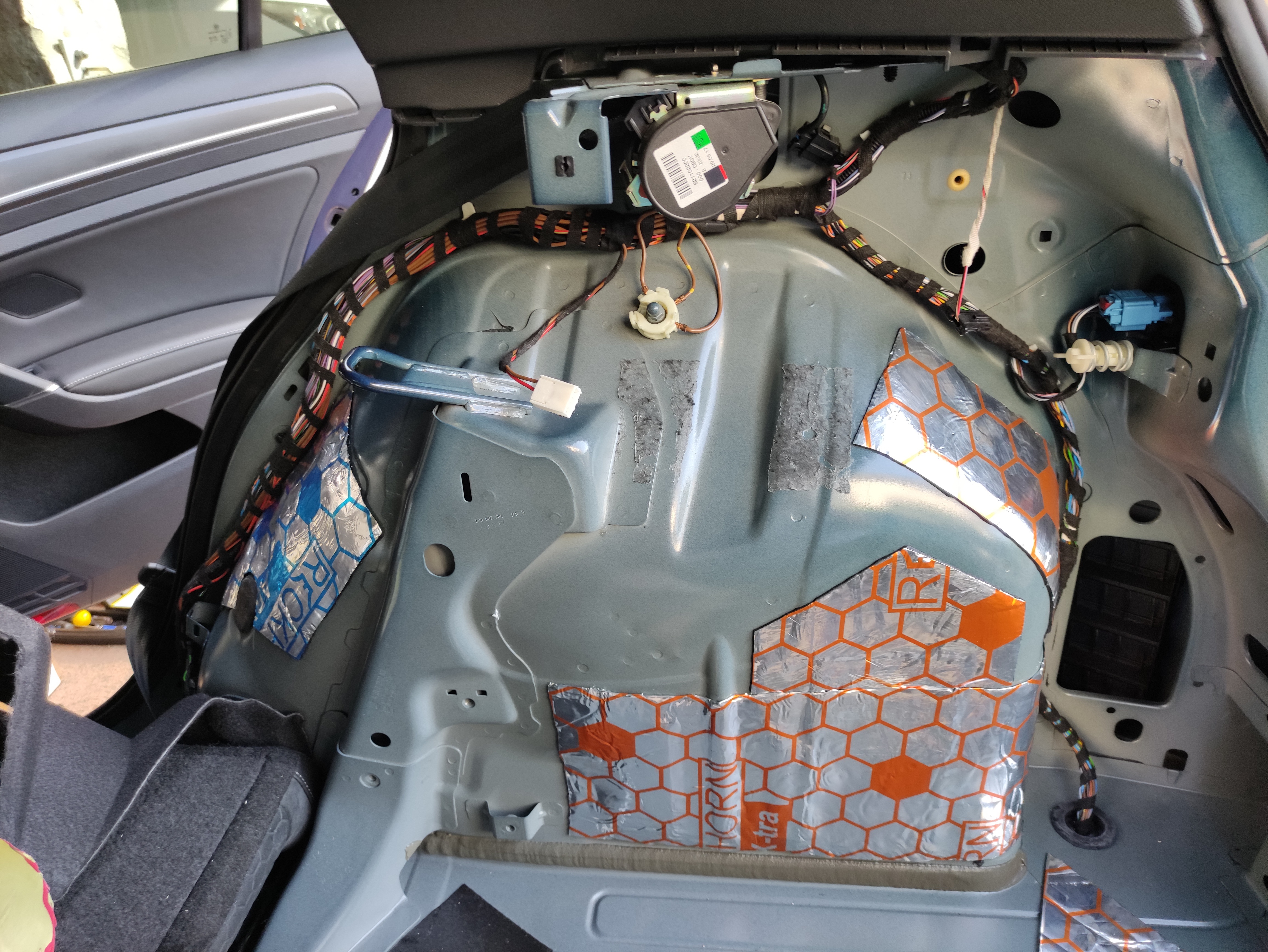

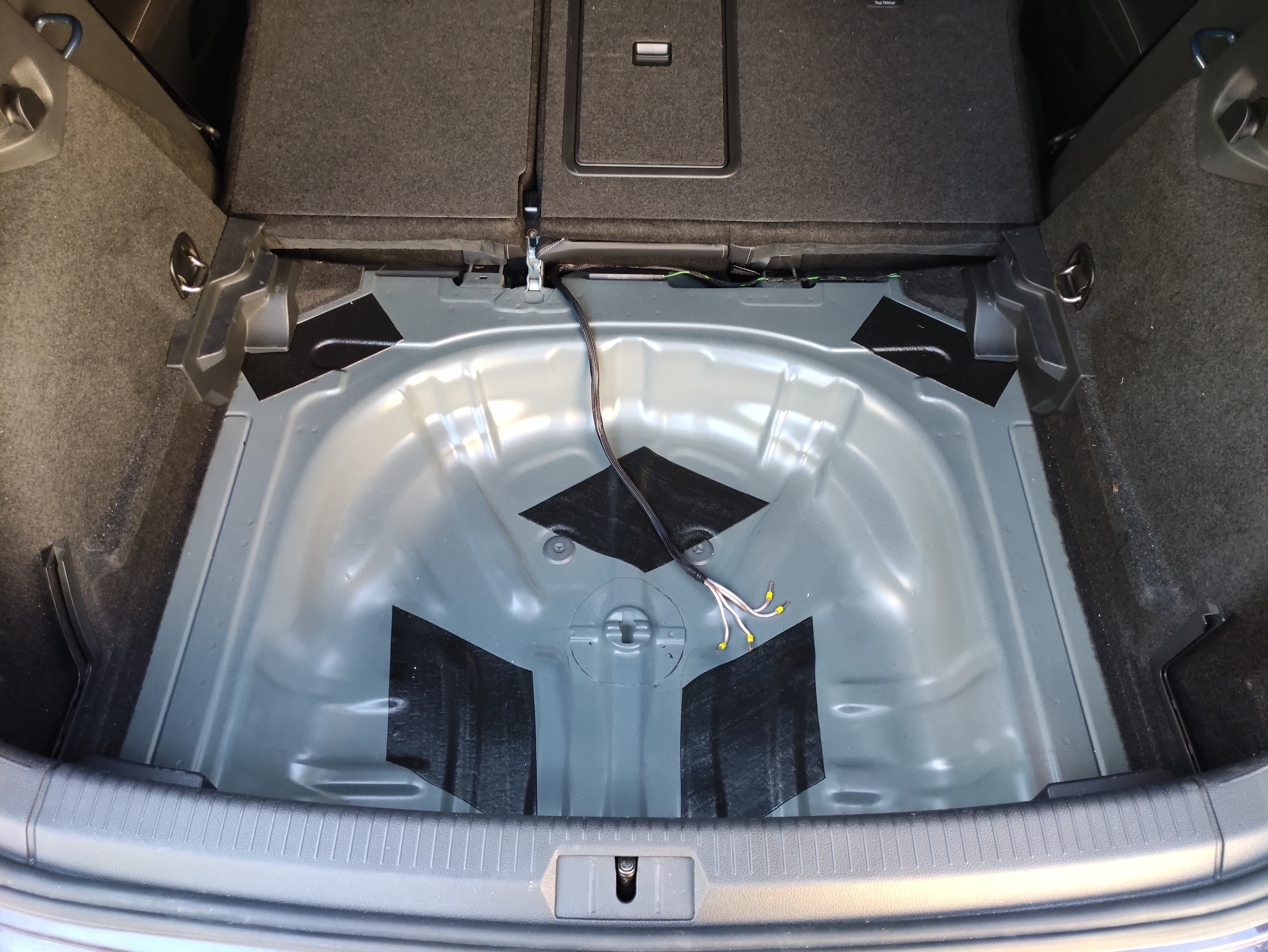

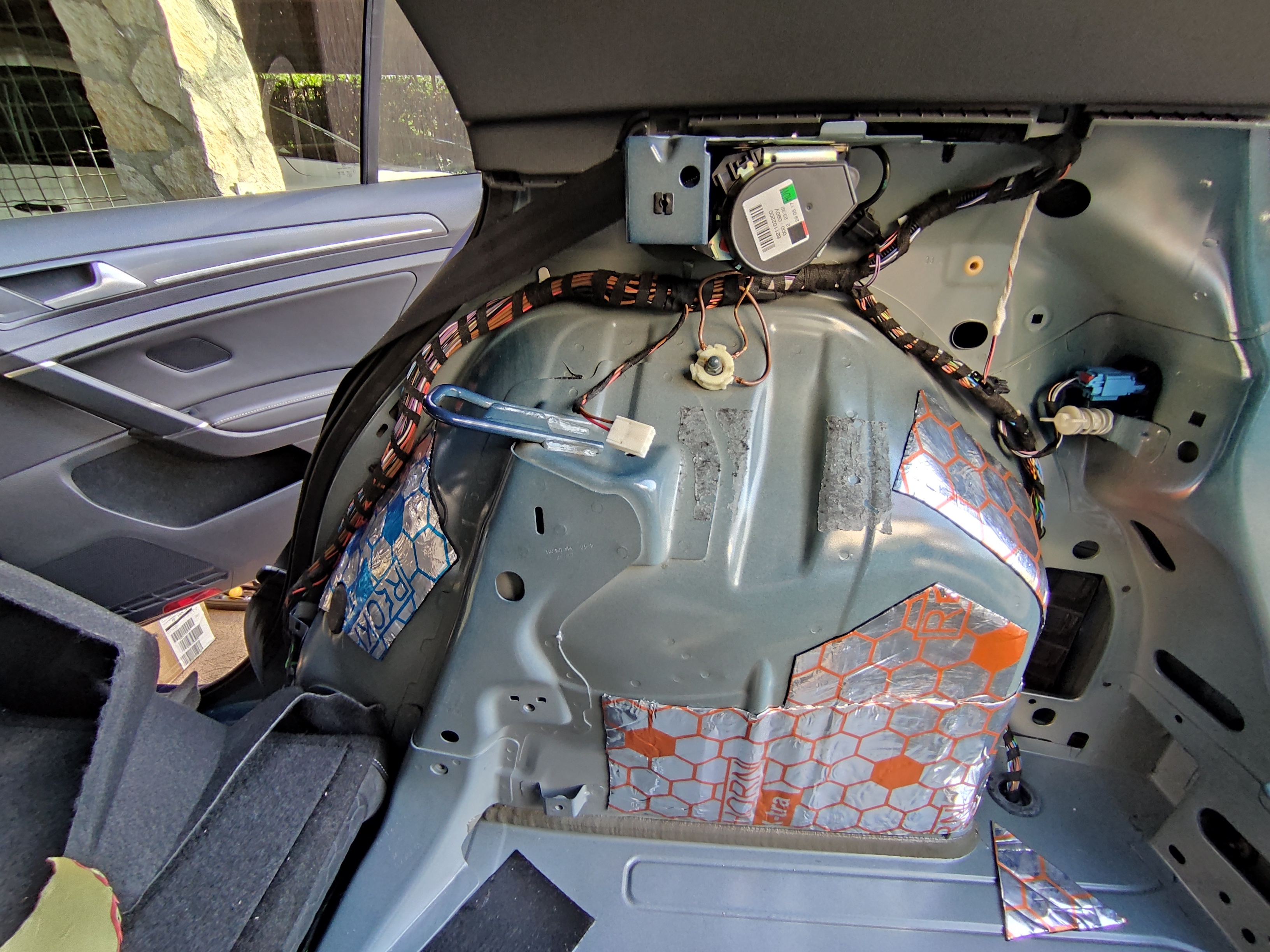

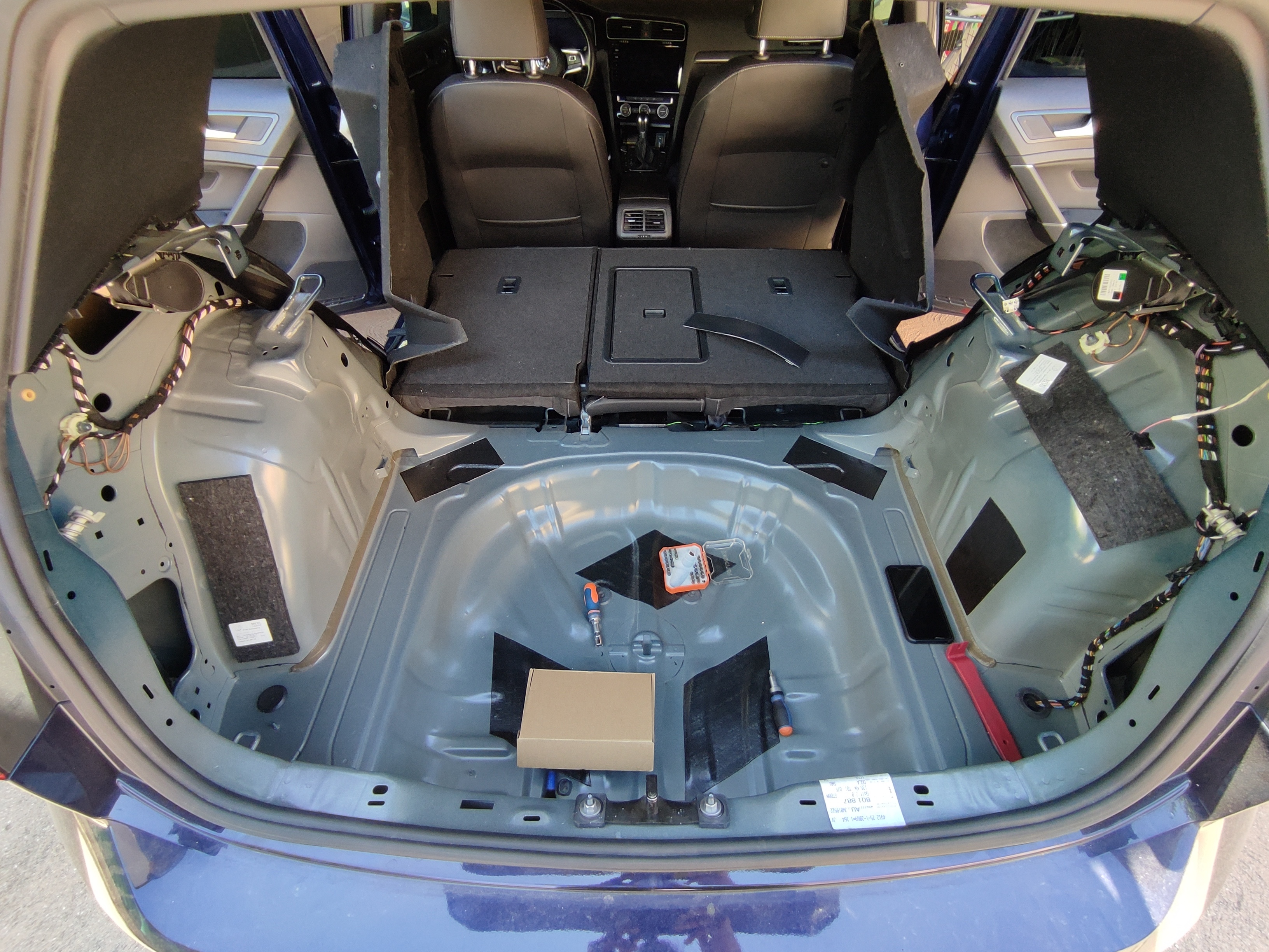

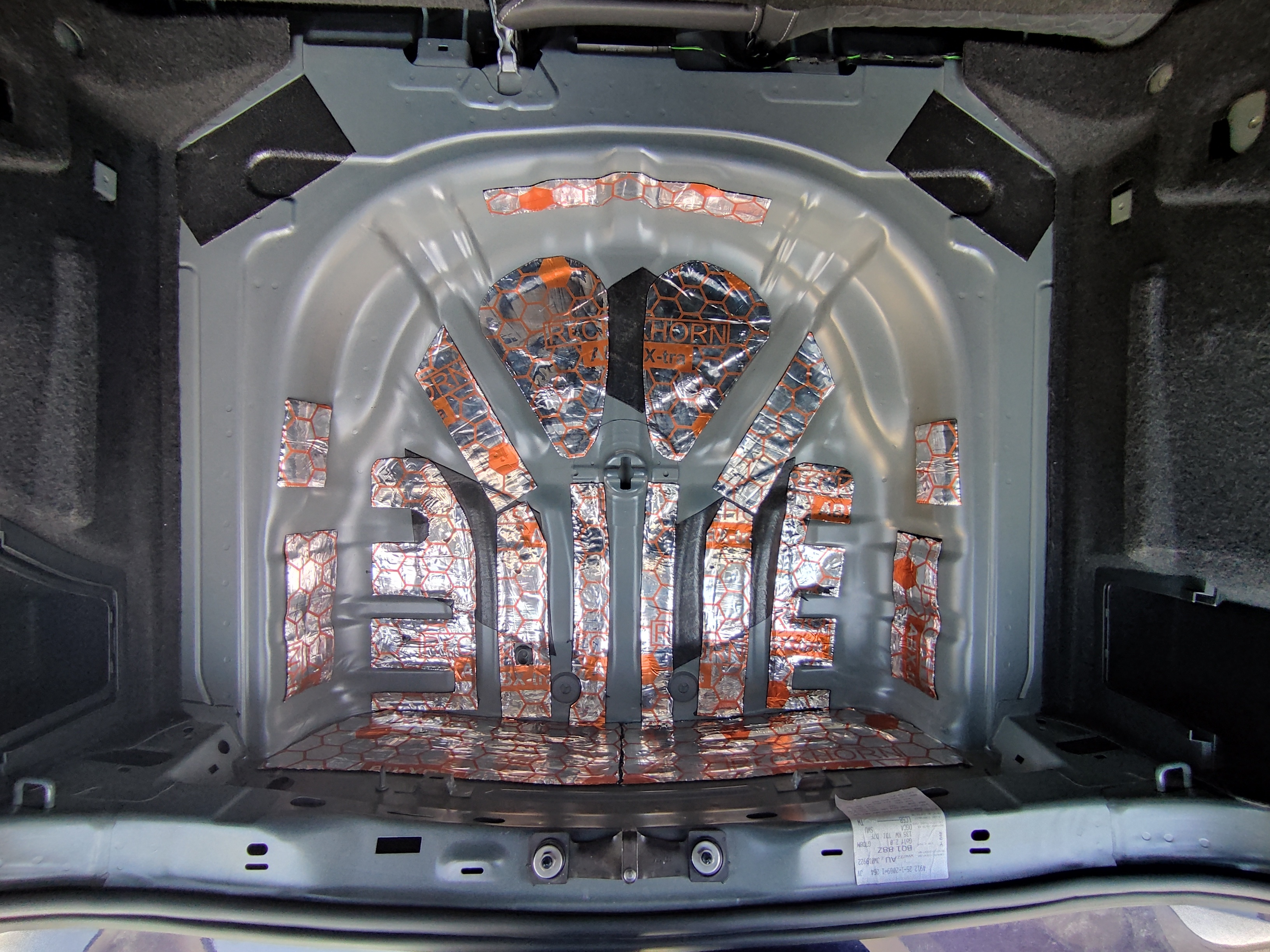

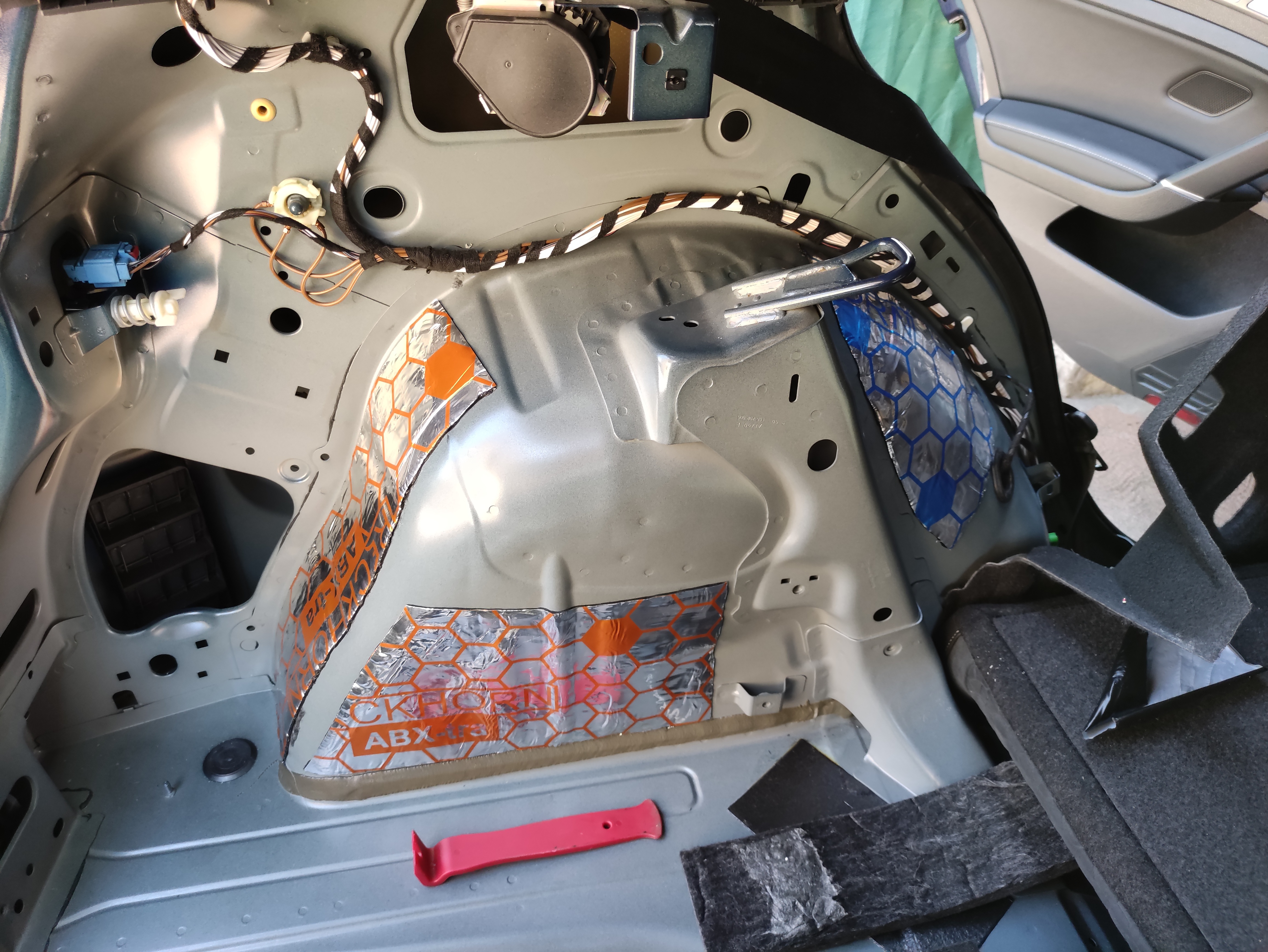

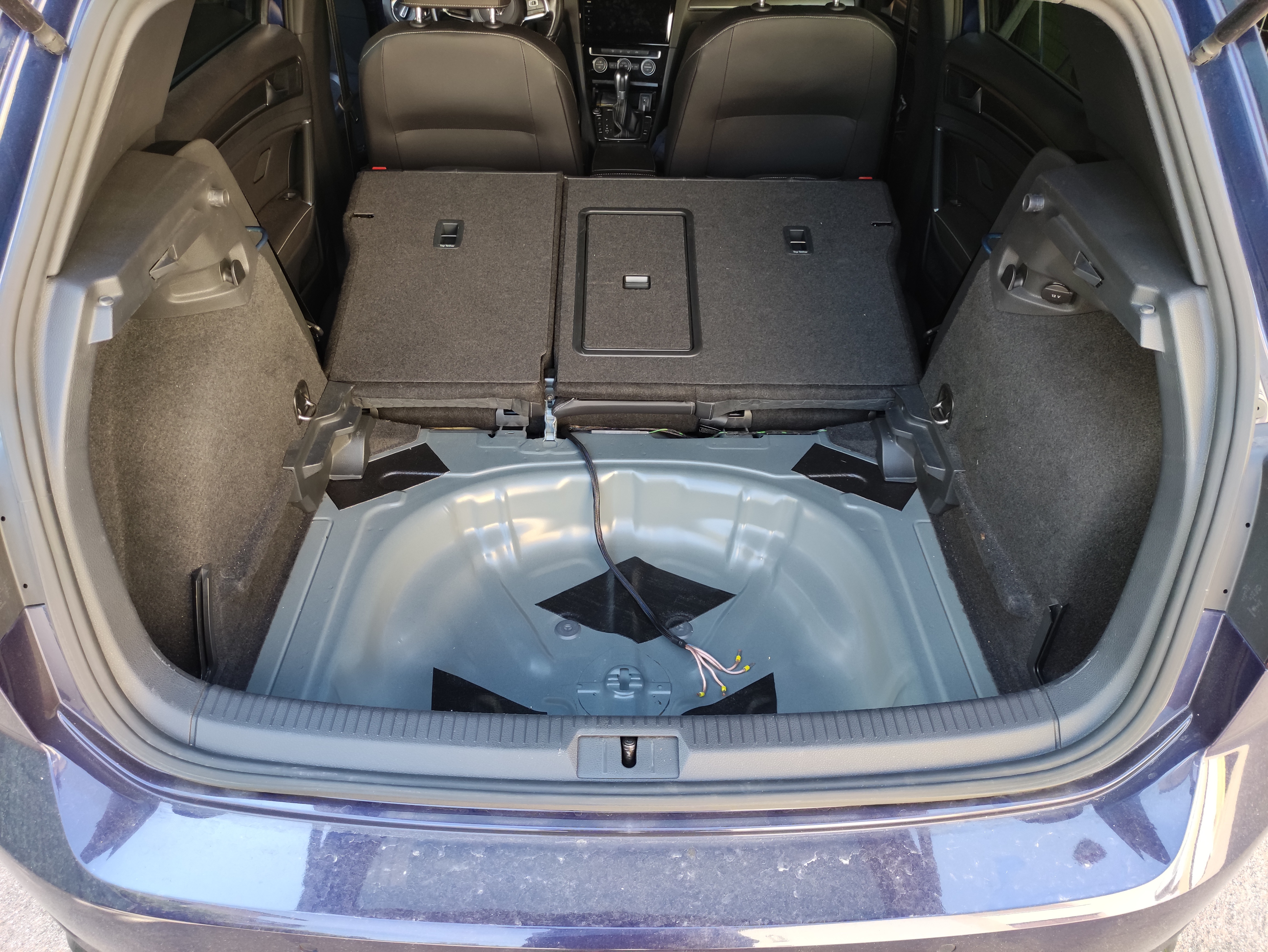

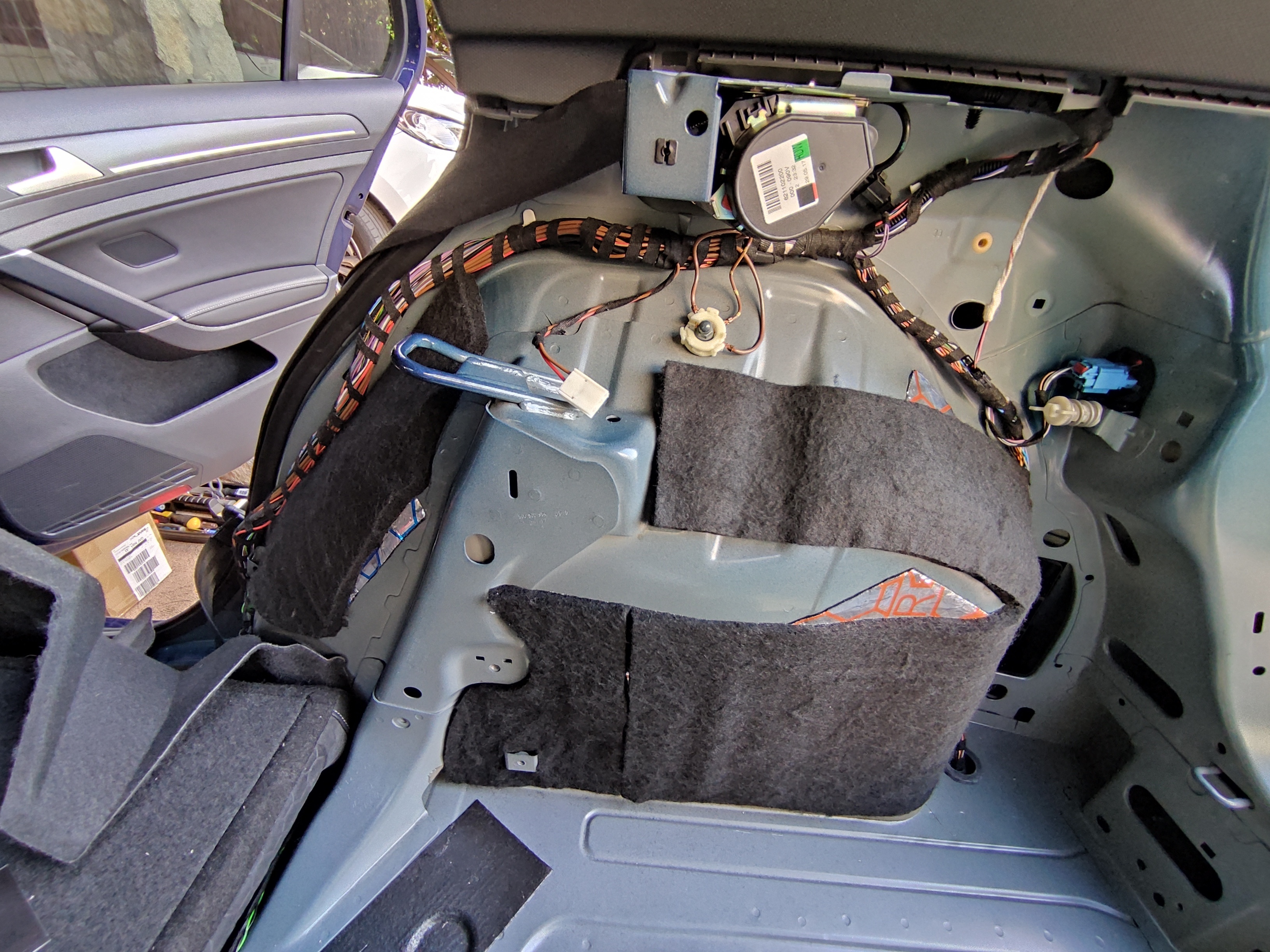

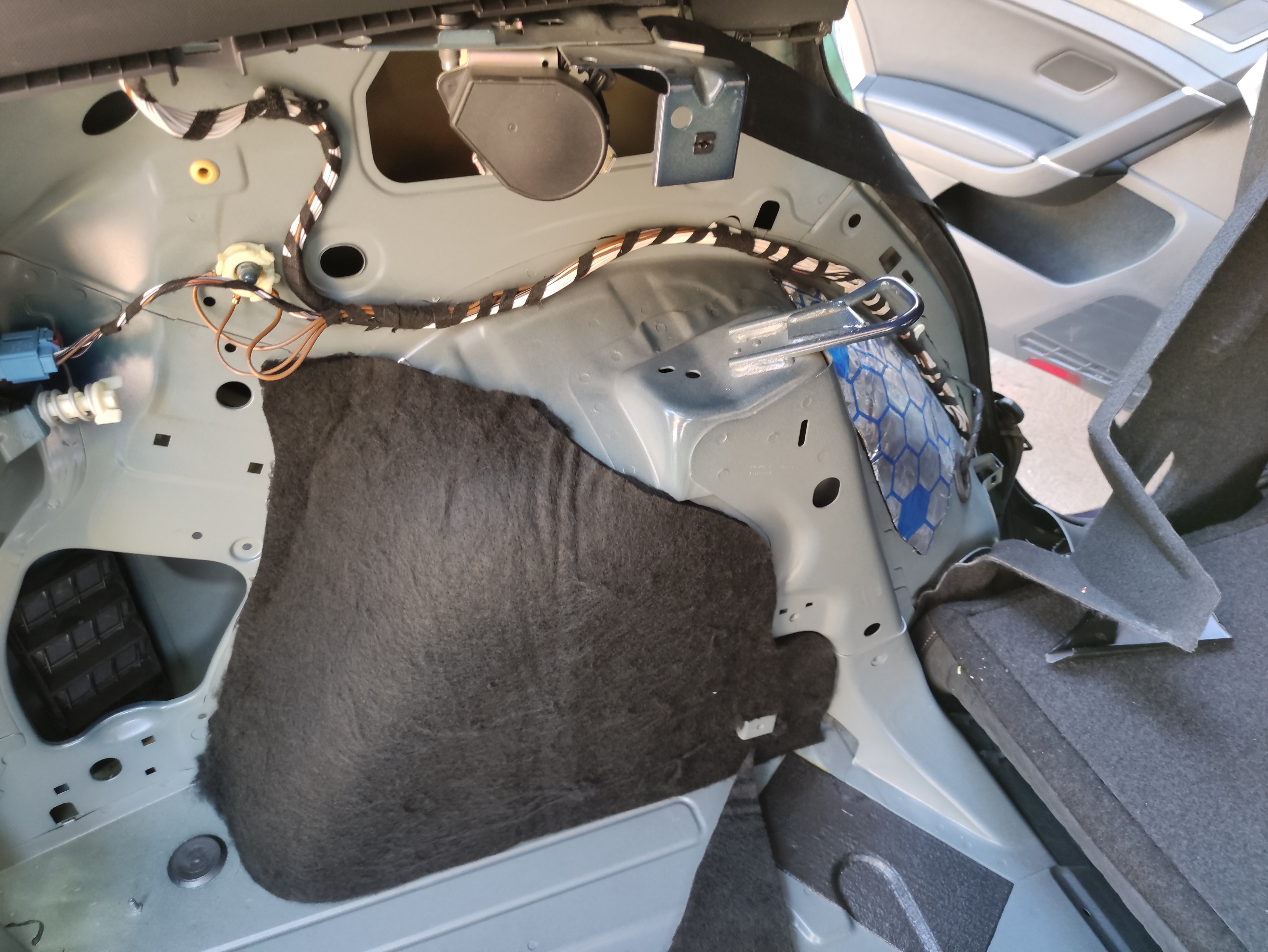

Partiamo con qualche lavoretto, sventrata la parte posteriore della Goffa per fare trattamento (light) con materiale smorzante per evitare le risonanze del lamierato.
Mi interessava solo evitare che risuonassero le lamiere, non aveva senso esagerare con il butile visto cosa verrà fatto dopo.
In compenso ho cercato di trattare anche con materiale isolante acustico la zona dei passaruota che è un punto debole della Golf. (Molto debole a dire il vero)
Prima di tutto ho rimosso la moquette che riveste il fondo e poi piano piano ho scoperto tutte le aree che mi interessava trattare. La vasca della ruota di scorta è stata trattata solo in alcuni punti per permettermi in futuro di reinserire la moquette originale che è termoformata. Mi interessava sfruttare quella parte evitando di mangiare troppo volume perché è destinata a diventare interamente il volume di lavoro del sub.
Sub che sta volta non sarà più un box supercompatto che occuperà il volume disponibile ma vedrá proprio il volume diventare interamente cassa di risonanza (previo calco in VTR e struttura in legno adeguata).
Dove vedete spazi totalmente liberi che vi fanno pensare a "ma perché niente smorzante in quel punto?" È perché sono i punti di attacco di ammortizzatore e braccetti per cui lo spessore del metallo era tale da non richiedere ulteriore smorzante.
La vasca verrà poi ulterirmente trattata con un sottile materiale a celle aperte che però non posso mettere fino a lavori conclusi. Quest'ultimo ha il doppio scopo di aumentare l'isolamento e fare da base per l'intera infrastruttura che diventerà fondo del baule integrando elettroniche e sub...

Ottimo lavoro e interessanti premesse, seguo con interesse.

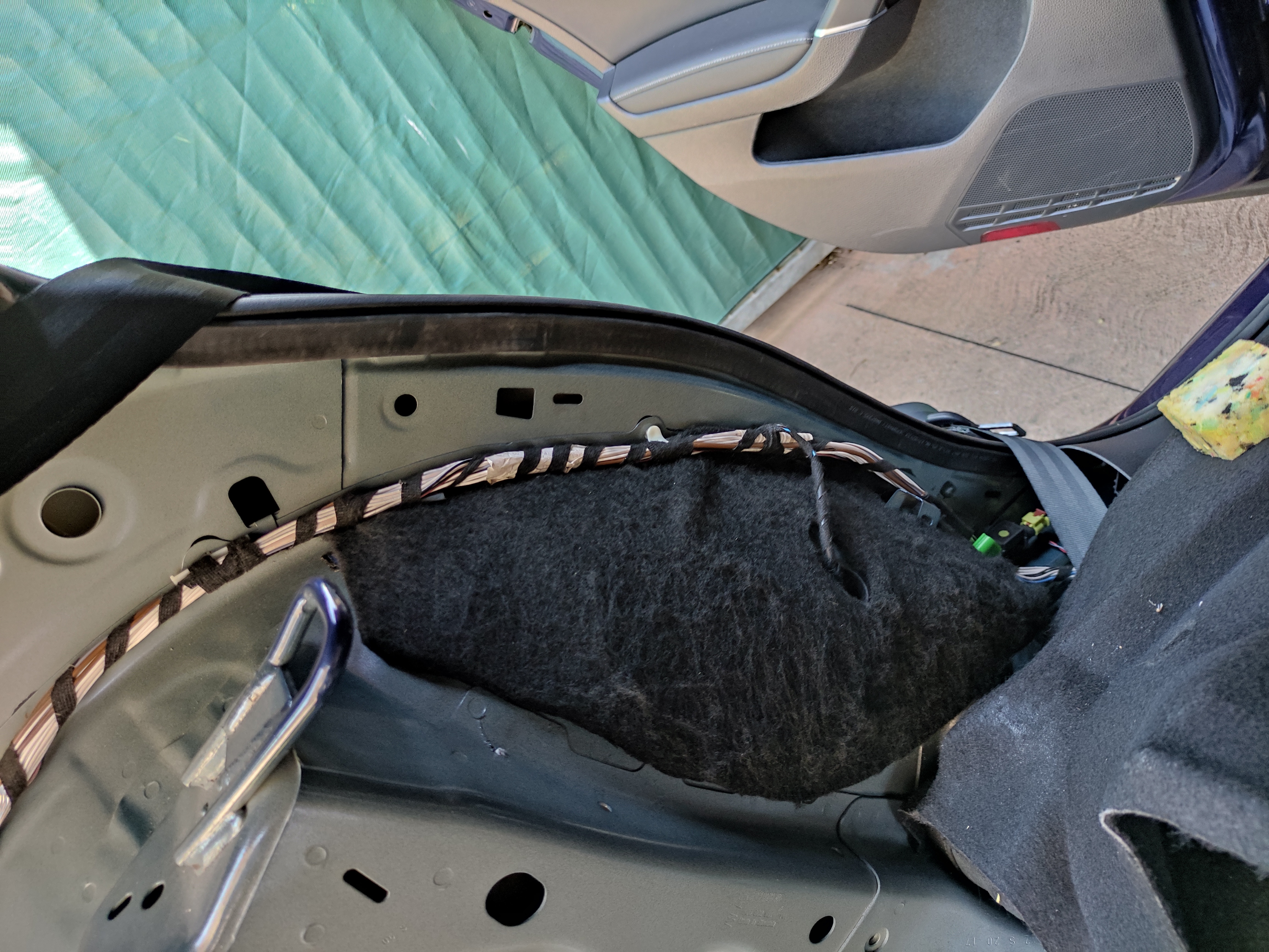

A sto punto però avrei chiuso anche tutti quei fori e forellini intorno ai passaruota che potrebbero farti da cassa di risonanza....
Cos'è quel materiale che hai messo sopra al Reckhorn dei passaruota?

I fori e forellini intorno al passaruota (se intendi quelli più grandi che stanno nella zona sottofanale) sono fondamentali per la ventilazione dell'auto. In quella zona ci sono le.membrane di depressione.
Gli altri buchetti spariscono quando monti le plastiche. Purtroppo il montante C della Golf e grande e vuoto. Sicuramente risuona non poco ma è praticamente inaccessibile. Andrebbe schiumato per risolvere definitvamente. Ma è un intervento troppo estremo per i miei gusti.
Il materiale è un pressato tessile che vende sempre la reckhorn (cerca DV-10), non fa miracoli eh... per quello servono altri spessori, soluzioni sandwich da costi importanti ma soprattutto impossibili da mettere senza pregiudicare il ripristino della moquette originale. In ogni caso già provato nelle cartelle e come abbattimento del rumore funziona sicuramente meglio di strati e strati di butile.

Sul materiale insonorizzante, sono curioso di sentire se sui passa ruota e sul fondo della mia, che è rumorosissima di rotolamento, fa qualcosa.. Ne ho acquistato un po’ che testeró a fine estate, quando riprenderò i lavori sul Pandino.
Interessante l’uso all’interno delle cartelle.. Quando di faccio i supporti e rinforzo lo smorzamento delle lamiere, proveró. :yes:

Caccia le foto del doppio fondo! :arr:

The_Bis ha scritto: 12 ago 2021, 19:22 I fori e forellini intorno al passaruota (se intendi quelli più grandi che stanno nella zona sottofanale) sono fondamentali per la ventilazione dell'auto. In quella zona ci sono le.membrane di depressione.
In foto sembravano vuoti ma in effetti la dovrebbero stare le membrane..... poi se gli altri dici che si chiudono coi rivestimenti, ok.
The_Bis ha scritto: 12 ago 2021, 19:22 Il materiale è un pressato tessile che vende sempre la reckhorn (cerca DV-10), non fa miracoli eh... per quello servono altri spessori, soluzioni sandwich da costi importanti ma soprattutto impossibili da mettere senza pregiudicare il ripristino della moquette originale. In ogni caso già provato nelle cartelle e come abbattimento del rumore funziona sicuramente meglio di strati e strati di butile.
Ok grazie

Sai che in effetti riguardando le foto mi sono accorto che a sinistra c'è un bucone ad altezza tensionatore delle cinture che non ho pensato di tappare...

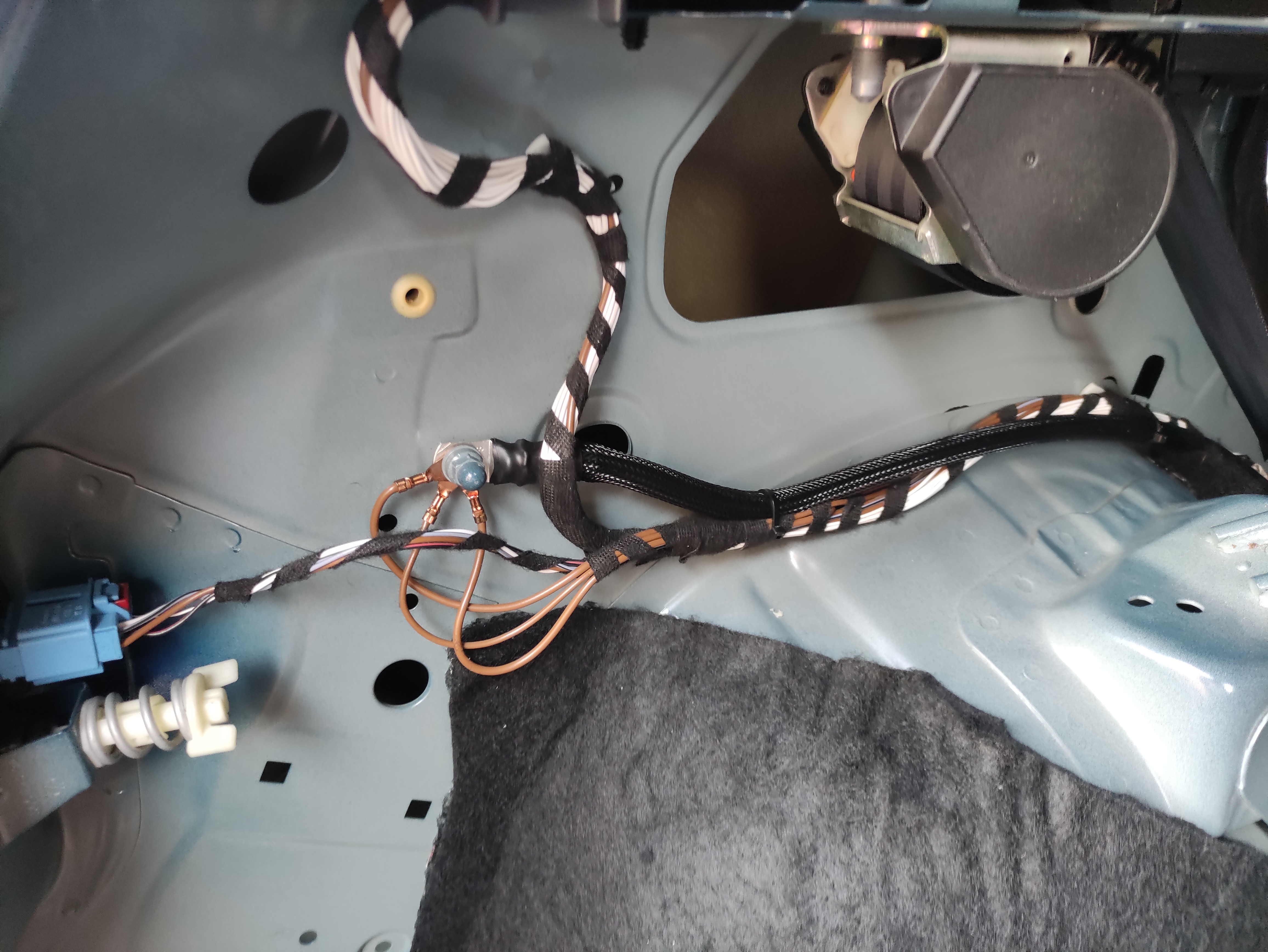

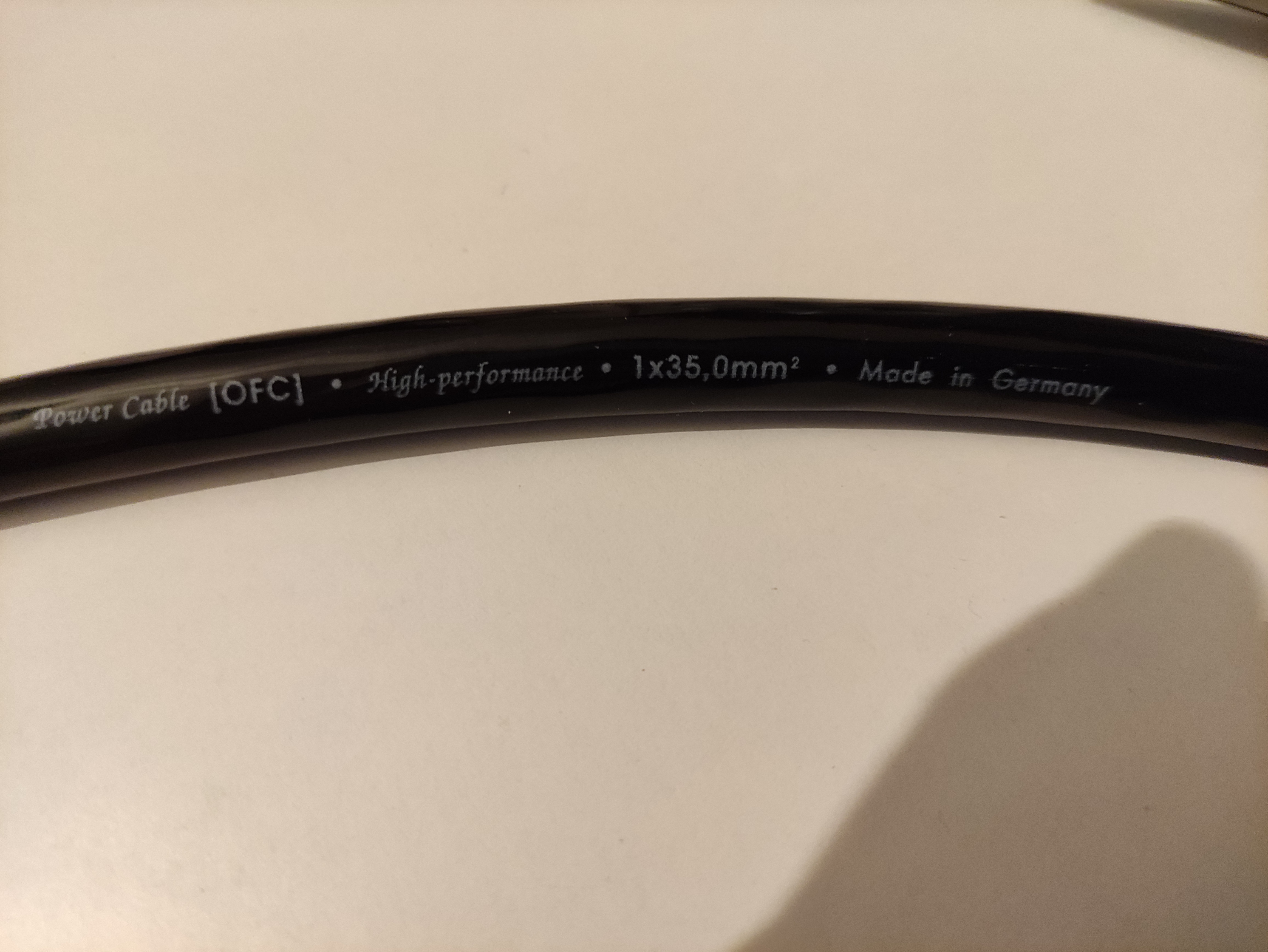

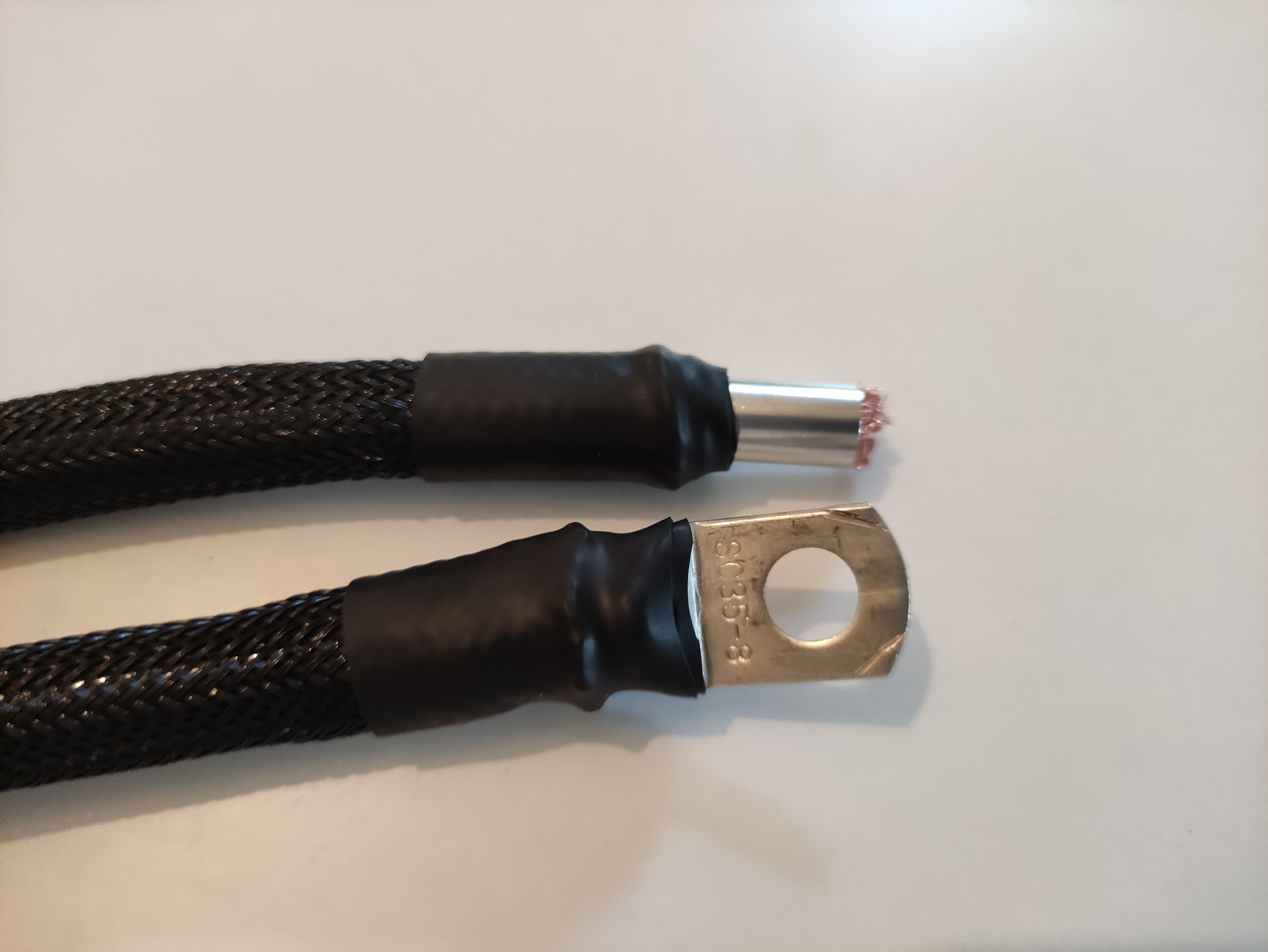

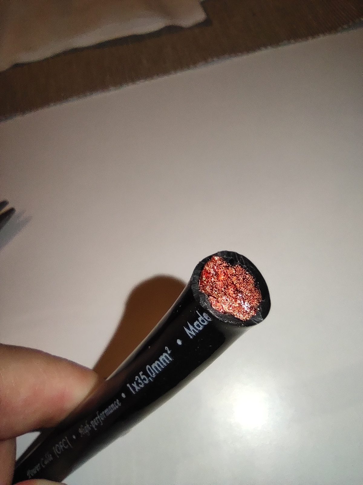

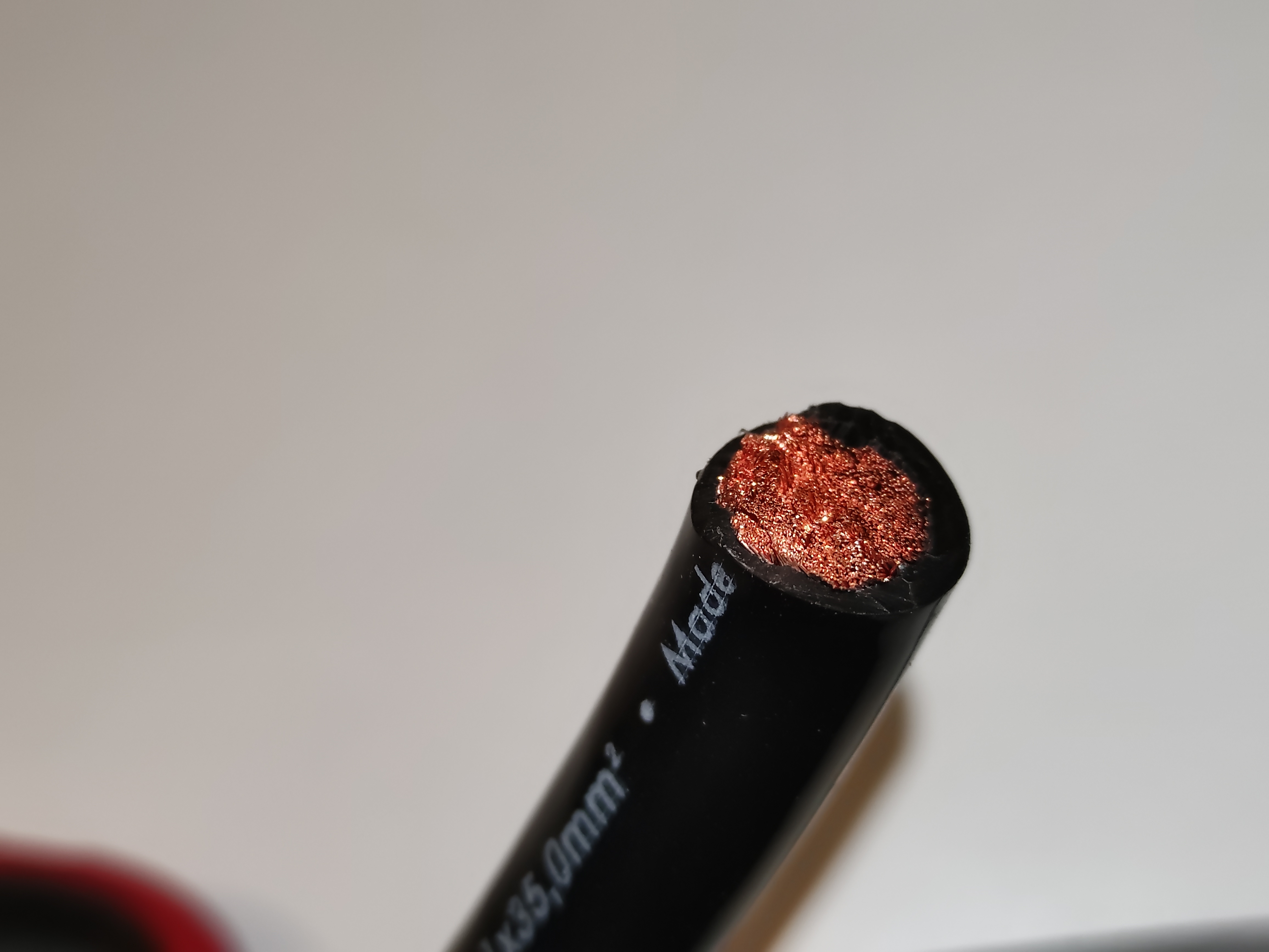

Ma veniamo ora al cavo di massa!!!
Ho sfruttato la predisposizione a telaio esistente, come avevo già fatto per collegare il PSix ma naturalmente in quel caso avevo scelto un punto vicino al battitacco anteriore destro...

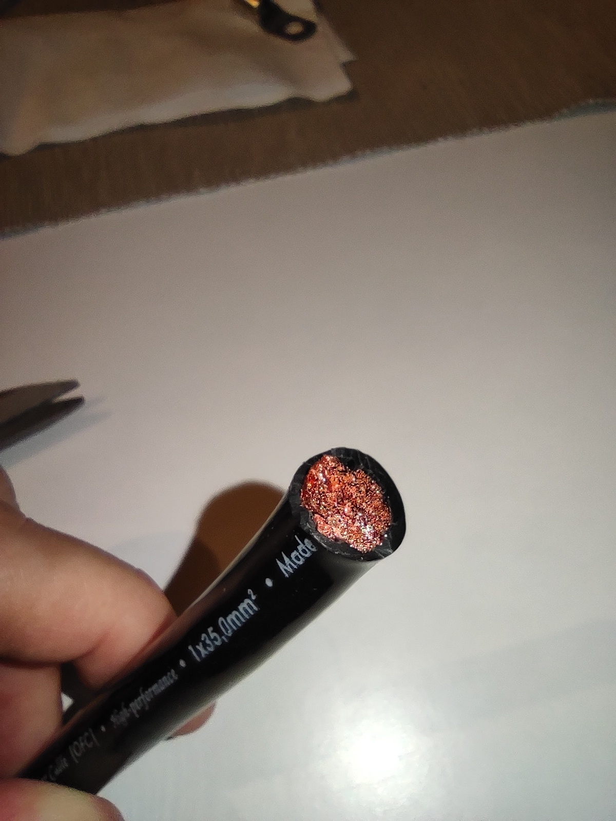

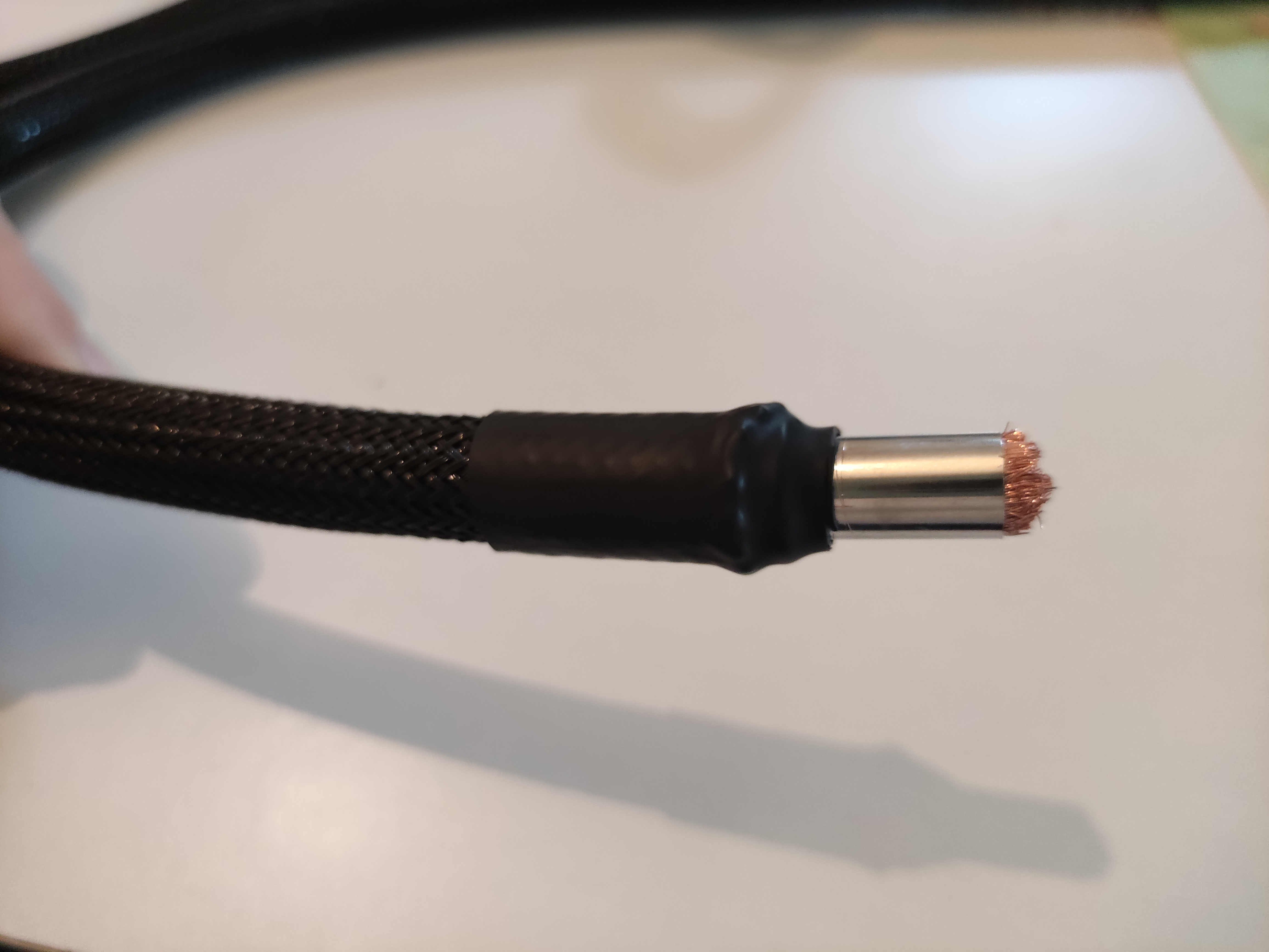

Vediamo prima di tutto il cavo che è RIGOROSAMENTE in RAME e di sezione 35mmq.

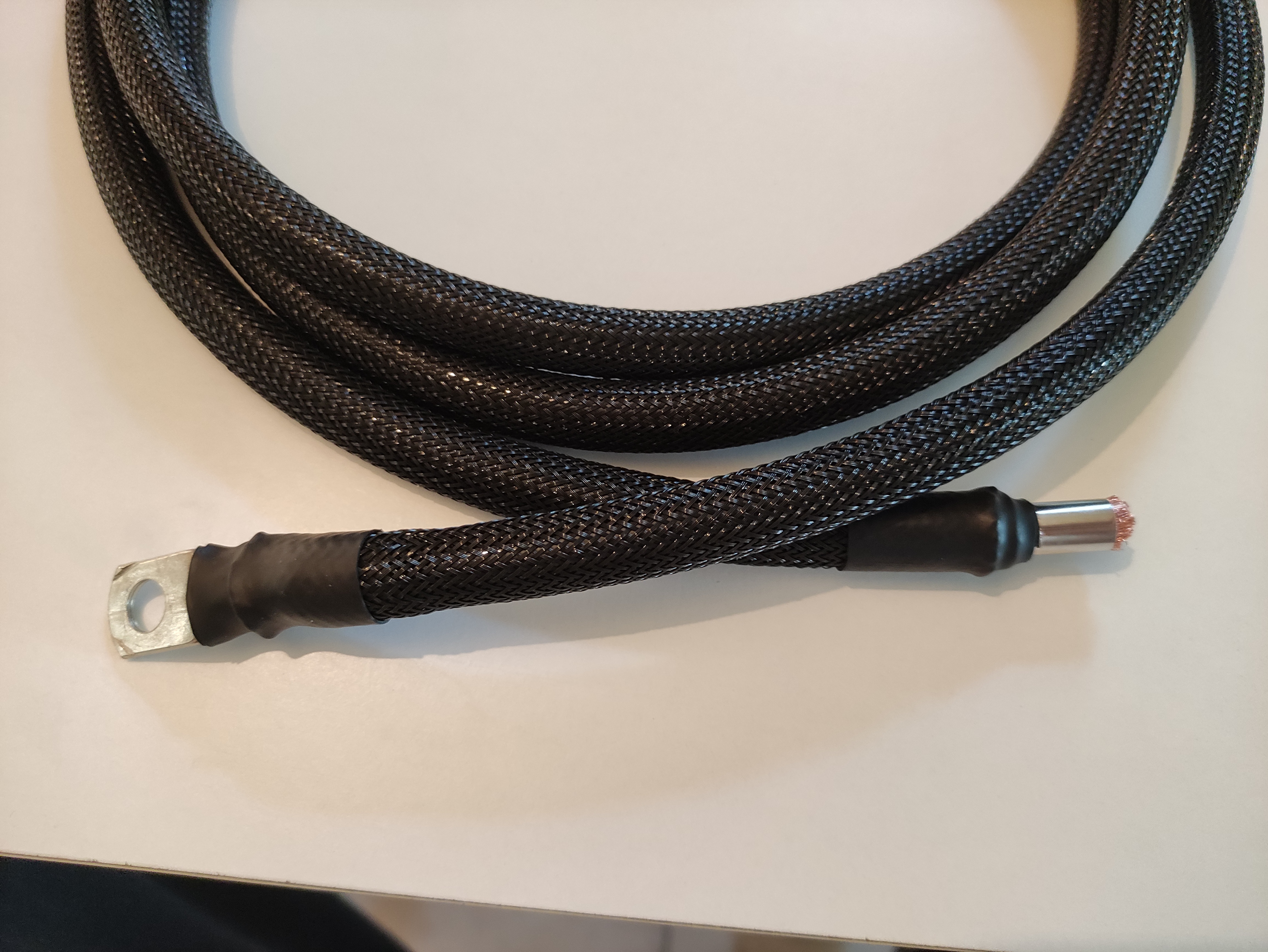

Questo il cavo preparato:
E infine montato e passato.

Ma il capocorda è crimpato bene?!?!?! XD XD XD

Ecco, una cosa che sicuramente in futuro non risparmiero' sono i cavi, soprattutto l'alimentazione e' fondamentale, e questo cavo sembra uno spettcolo, a patire dal "made in gemany" a vederne la sezione realmente rosso rame!! :yes:

È un "normalissimo" cavo Gladen comprato direttamente in uno dei pochi negozi CarAudio degni di questo nome esistenti, almeno nella mia zona.(Centroradio)
Non costa pochissimo ma merita, per infilarci il puntalino che è specifico per 35mmq senza lasciar fuori qualcosa ho dovuto fascettare il fascio di conduttori e poi farlo scorrere mano a mano che il puntale rientrava...
Invece per crimpare mi ha prestato il pinzone Andrea e ho fatto un passaggio con serraggio a 35mmq e a 25mmq.
Prima volta che faccio tutto senza una goccia di stagno, in teoria la soluzione migliore per favorire il massimo della conduttività elettrica. A differenza di quello che si pensa dove devono passare tanti ampere è meglio non usare lo stagno perché induce una maggiore resistenza che un serraggio ben fatto. (Io faccio ancora fatica a crederci, ma diciamo che non essendo resistenze misurabili prendiamo questo dogma come pura verità)

The_Bis ha scritto: 13 ago 2021, 17:14 È un "normalissimo" cavo Gladen comprato direttamente in uno dei pochi negozi CarAudio degni di questo nome esistenti, almeno nella mia zona.(Centroradio)
Eh ma in giro c'e' tanta di quella robaccia (sopratutto online) che neanche un "normalissimo" cavo spesso si prende. E come hai detto non costa pochissimo, ma su certe cose meglio non lesinare, per risparmiare poi quanto?? Manco si parlasse di quache centinaio di euro...

Eh, costa 11€ al metro... Diciamo che non è esattamente regalato...
Poi preso con porta fusibili e cazzatine varie si fa presto a spendere 100€ e più...
Ma alla fine tutto, anzi TUTTO quello che riproduce l'impianto passa di lí...
Aggiungo che "per assurdo" probabilmente passa la stessa corrente per questo cavo che per un 50mmq in CCA... Ma vuoi mettere quanto è più fico vedere un cavo GROSSOOOOO....
