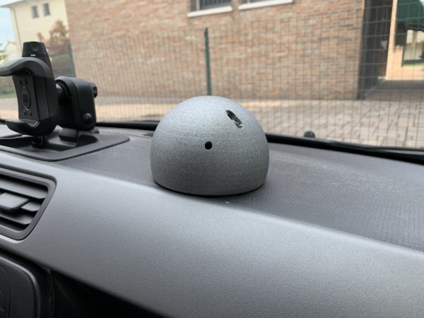

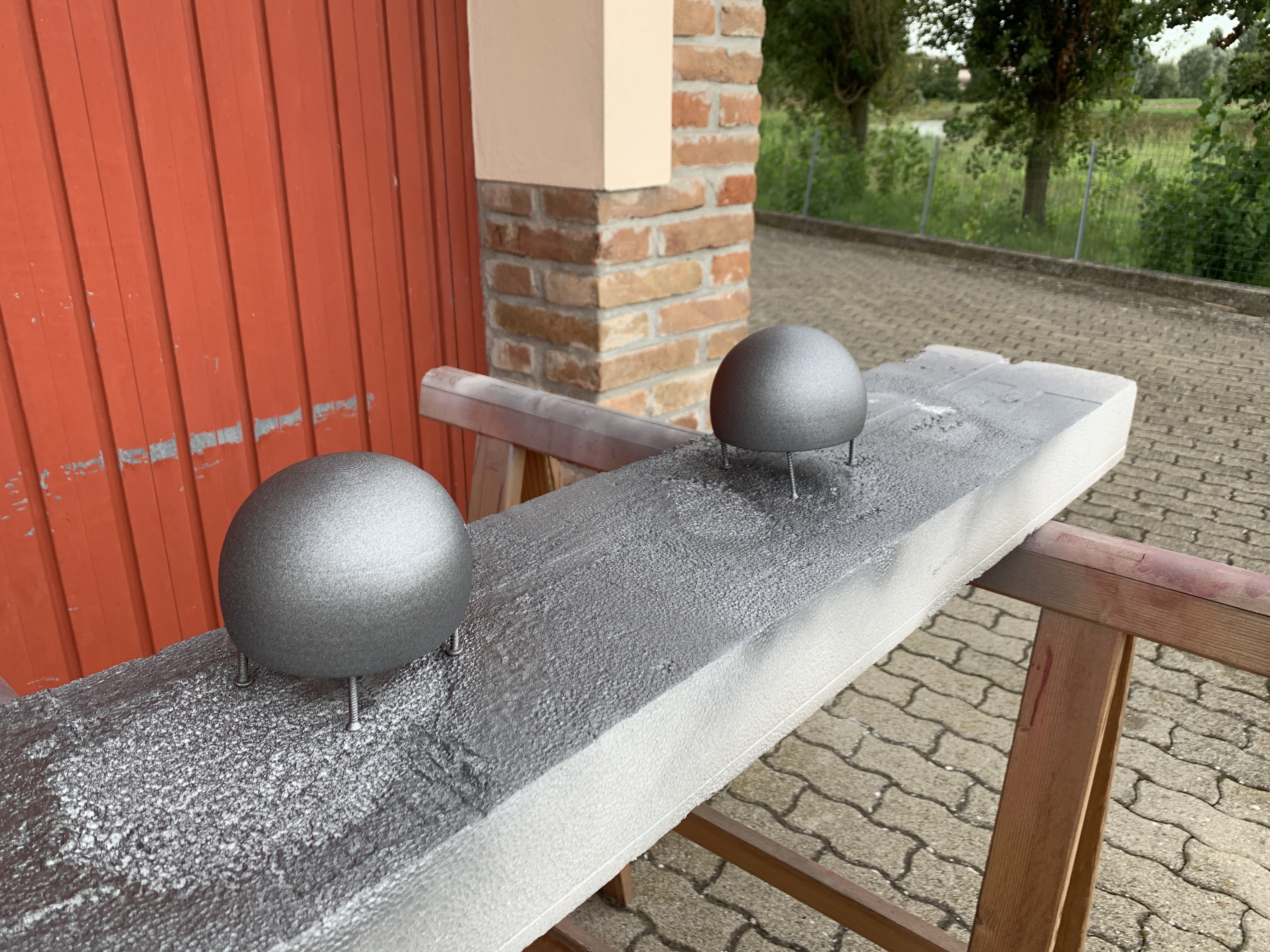

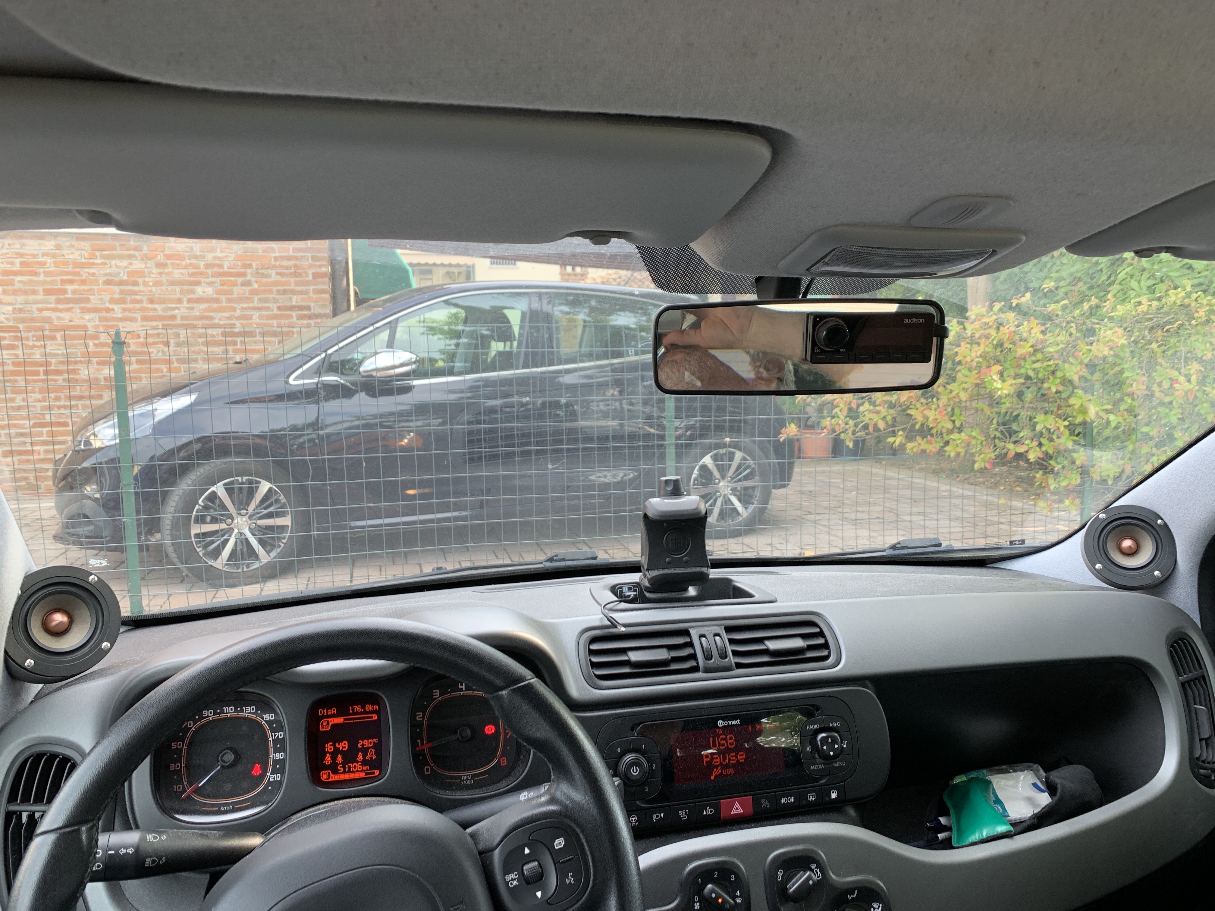

Un po' di prove per vedere come viene, prima di decidere come verniciare le cups.. :hmm:
Penso che le faró nero opaco.
Il rivestimento che ho trovato, purtroppo, è abbastanza diverso dal colore del montante e del cielo. Per evitare di fare troppi colori, meglio uniformare le bocce al cruscotto.. ^^
Adesso, peró, si parteeeee! :arr:

#646
Attento che il cruscotto non è nero, ma antracite

Nella mia Panda è nero nero.. Ha la fascia colorata, che è antracite. :yes:

#648

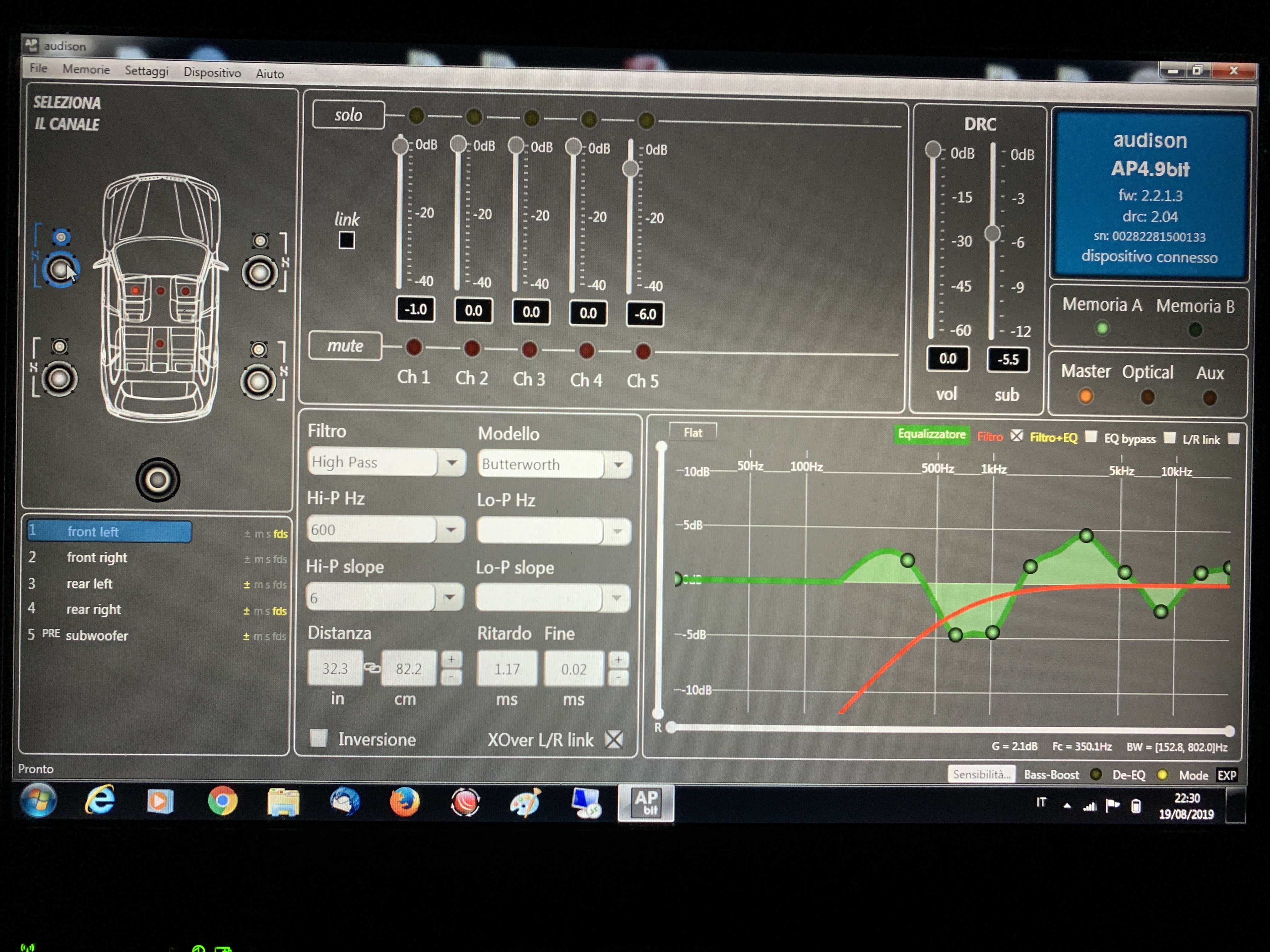

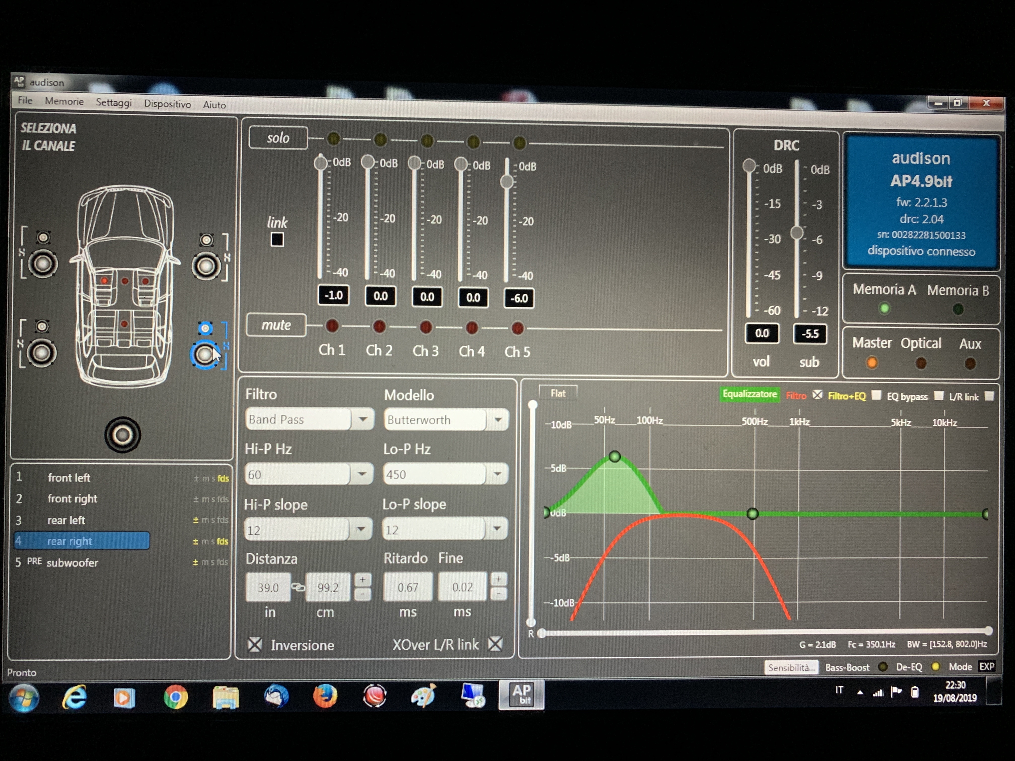

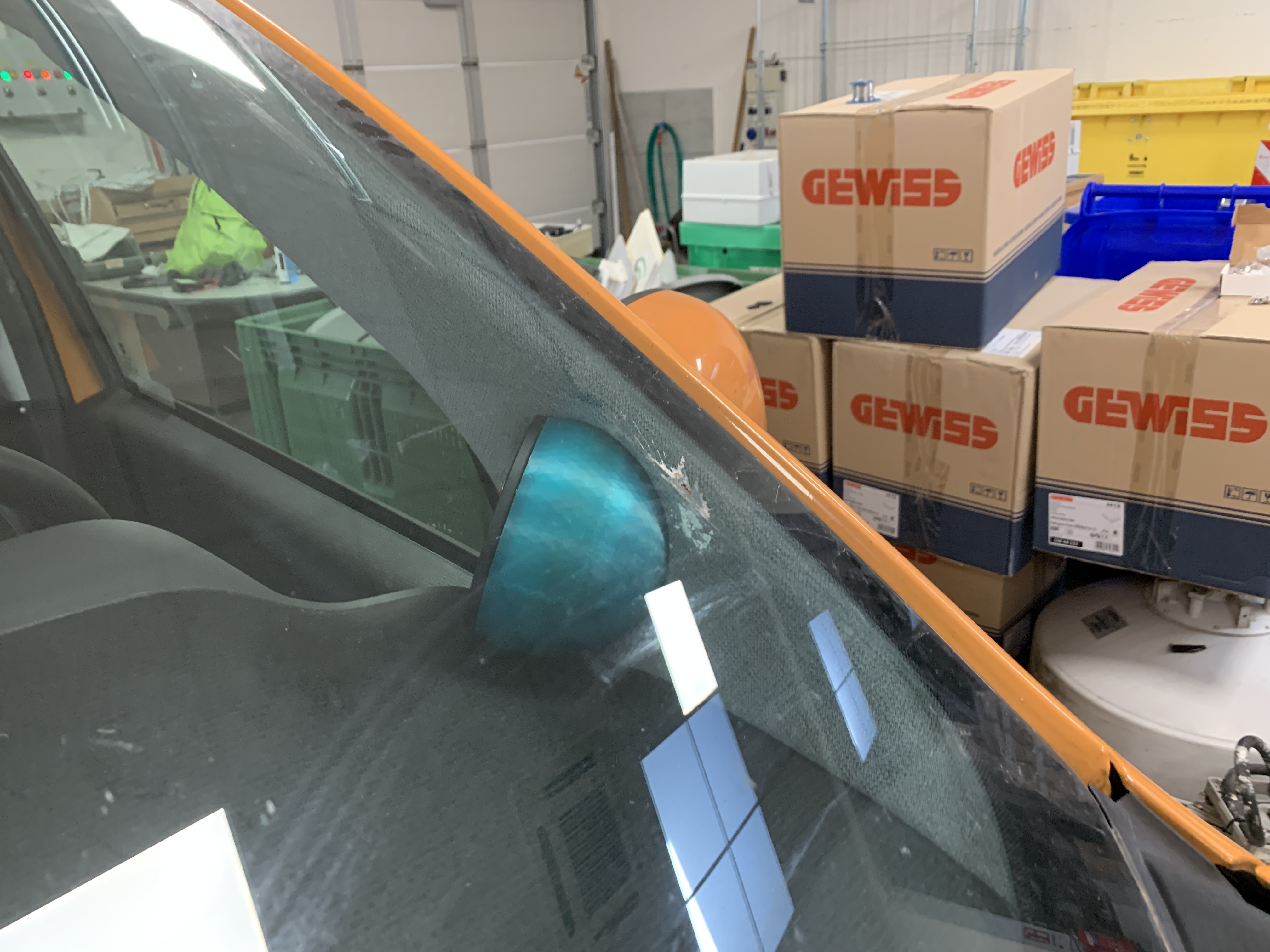

Prove di orientamento.. :)

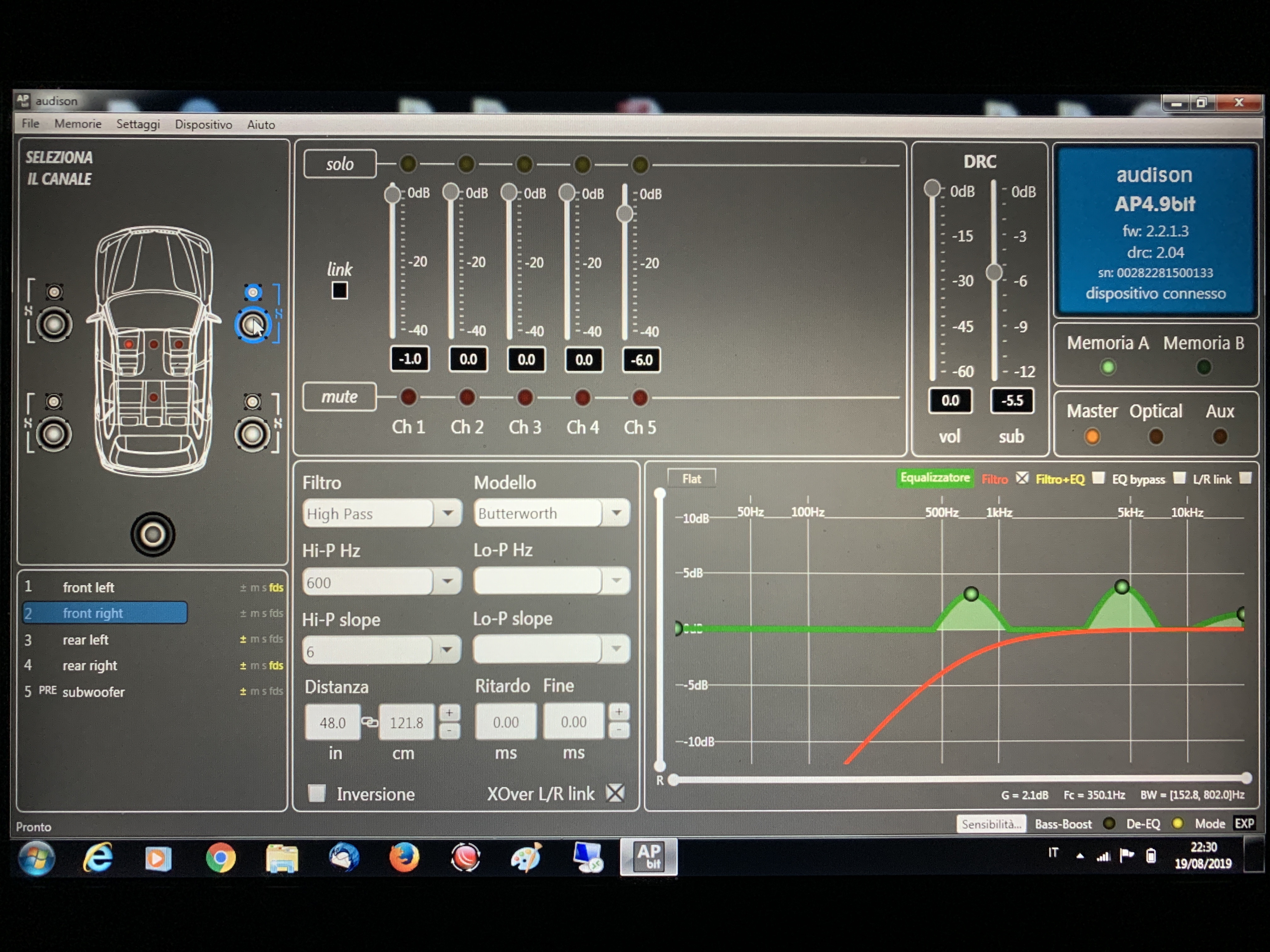

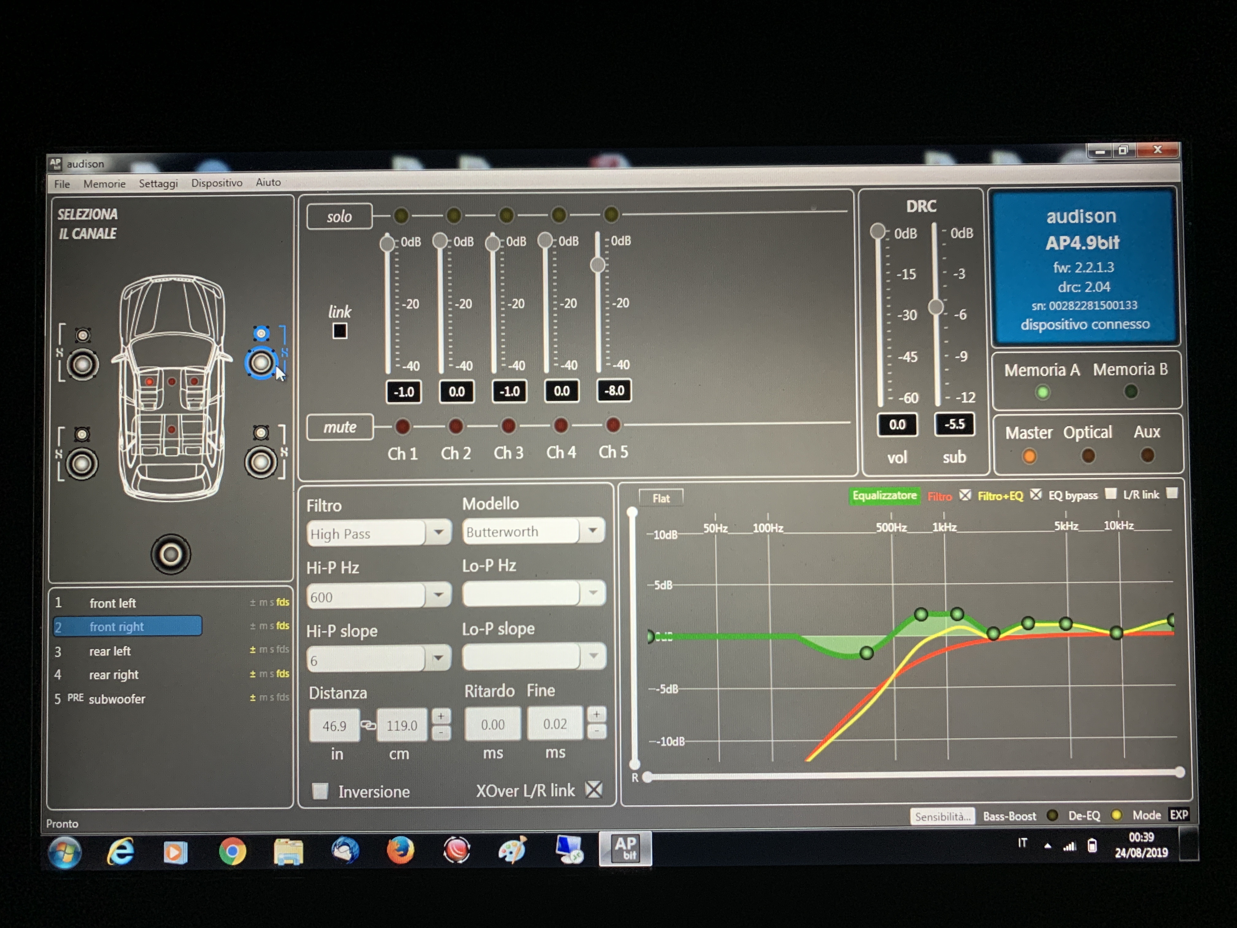

Taratura provvisora.. Tenendo conto dei due articoli di AR che ho ri letto di recente e postato in altra sezione, sulla distorsione temporale.. :hmm:
Due note.
La prima. Ho impostato il DSP come se avessi un sistema front ed un sistema rear, entrambi a larga banda, per poter usare il fader per regolare al volo il bilanciamento tra i full range ed i woofers.
Il DSP è sempre pilotato dai canali front della sorgente. In "modalità expert" è possibile assegnare qualsiasi filtro a qualsiasi altoparlante, quindi non ci sono problemi ad assegnare la via alta al "front" e la via bassa al "rear". Siccome con alcuni dischi anni 80 mi ritrovo carenza di mediobasse, e correggendo, me ne ritrovo troppe con dischi più recenti, voglio capire qual'è il problema.. -.- Al netto del rumore di rotolamento della Panda, che è molto evidente su certe strade, e copre molto quelle frequenze.. :hmm:
La seconda. Ho regolato i ritardi temporali tenendo conto del ritardo di gruppo medio di un woofer filtrato a 400/500 Hz. Circa 20/25 cm, rispetto alle frequenze alte. E, privilegiando il miglior incrocio, ho ottenuto una migliore spazialità ed omogeneità, a discapito della "precisione". :)
Naturalmente è tutto provvisorio.. Dopo aver smontato e verniciato le cups, stabiliti gli orientamenti, ci daró dentro "seriamente". Tra l'altro, incrociare gli altoparlanti con queste nuove posizioni, è più semplice..
Apparentemente.. ^^
Ora le cups sono in garage, carteggiate. Domani le spruzzo e vediamo come vengono.. ^^

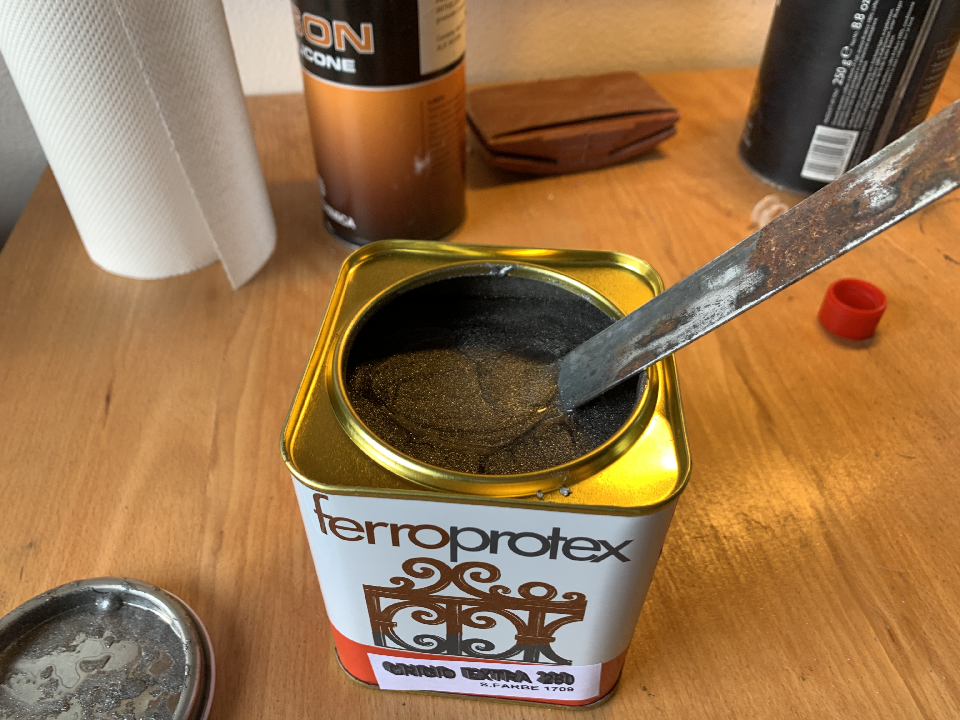

In ferramenta (e colorificio) di mia cugina, ho trovato questa vernice anti ruggine, che data a pennello ha un effetto "ferro battuto", che è disponibile in diversi colori.. È un prodotto molto comune. Lo vendevo anche io 30 anni fa', quando avevamo la mesticcheria.. probabilmente, con resine diverse..
Si diluisce con acquaragia o diluente sintetico, quindi non è aggressivo sulle plastiche. Semmai, si scioglie con la benzina. Ma questo non è un problema.. Anche il PETG.. :D È estremamente coprente. Data a spruzzo con un po' di diluente sintetico, produce un effetto metallizzato opaco uniforme che assomiglia moltissimo alle griglie Audison ed al cruscotto della Panda, nella mia versione..
Sono riuscito a dare 3 mani nel giro di un'ora.. Con 27 gradi, nonostante oggi sia coperto, va fuori polvere in un attimo. :)
Speriamo che asciughi anche in profondità senza metterci una settimana.. :D

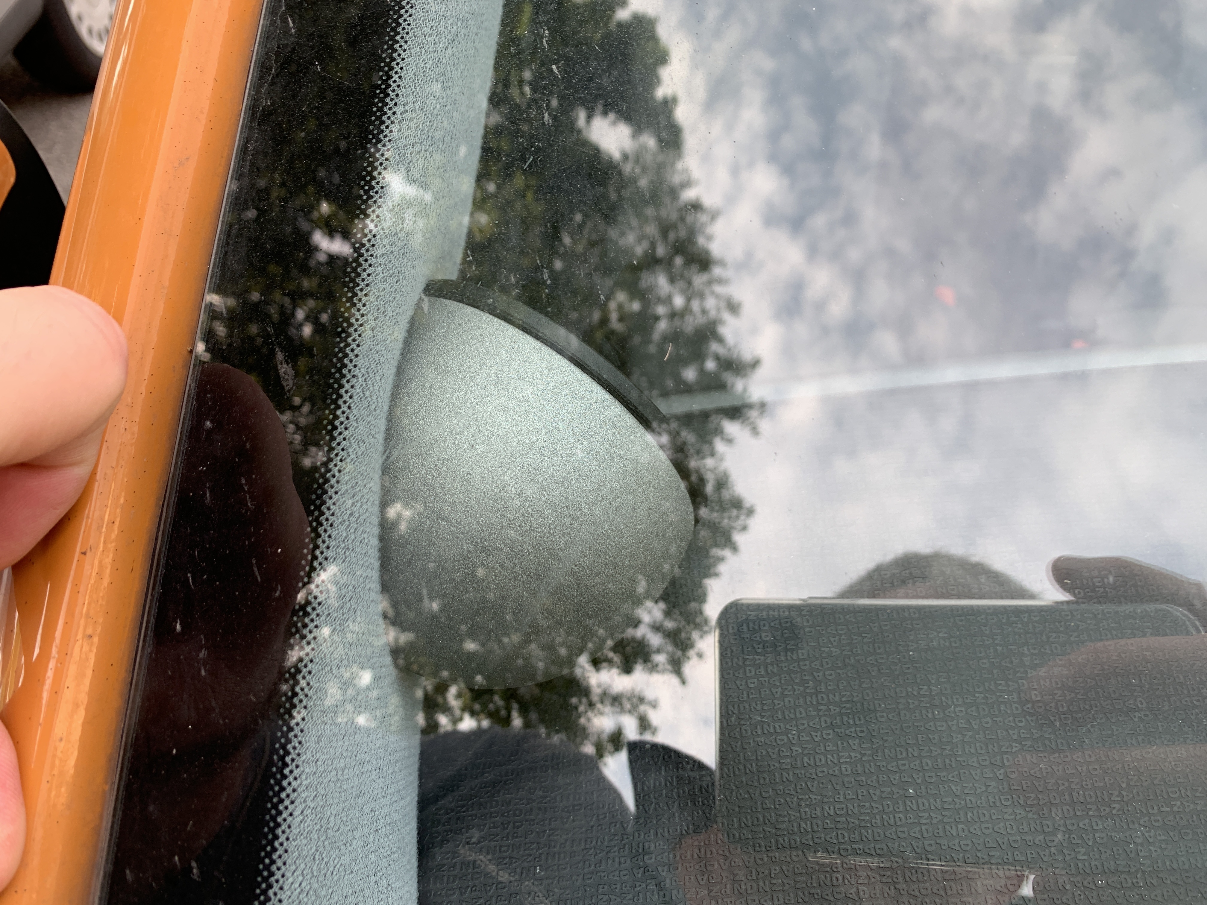

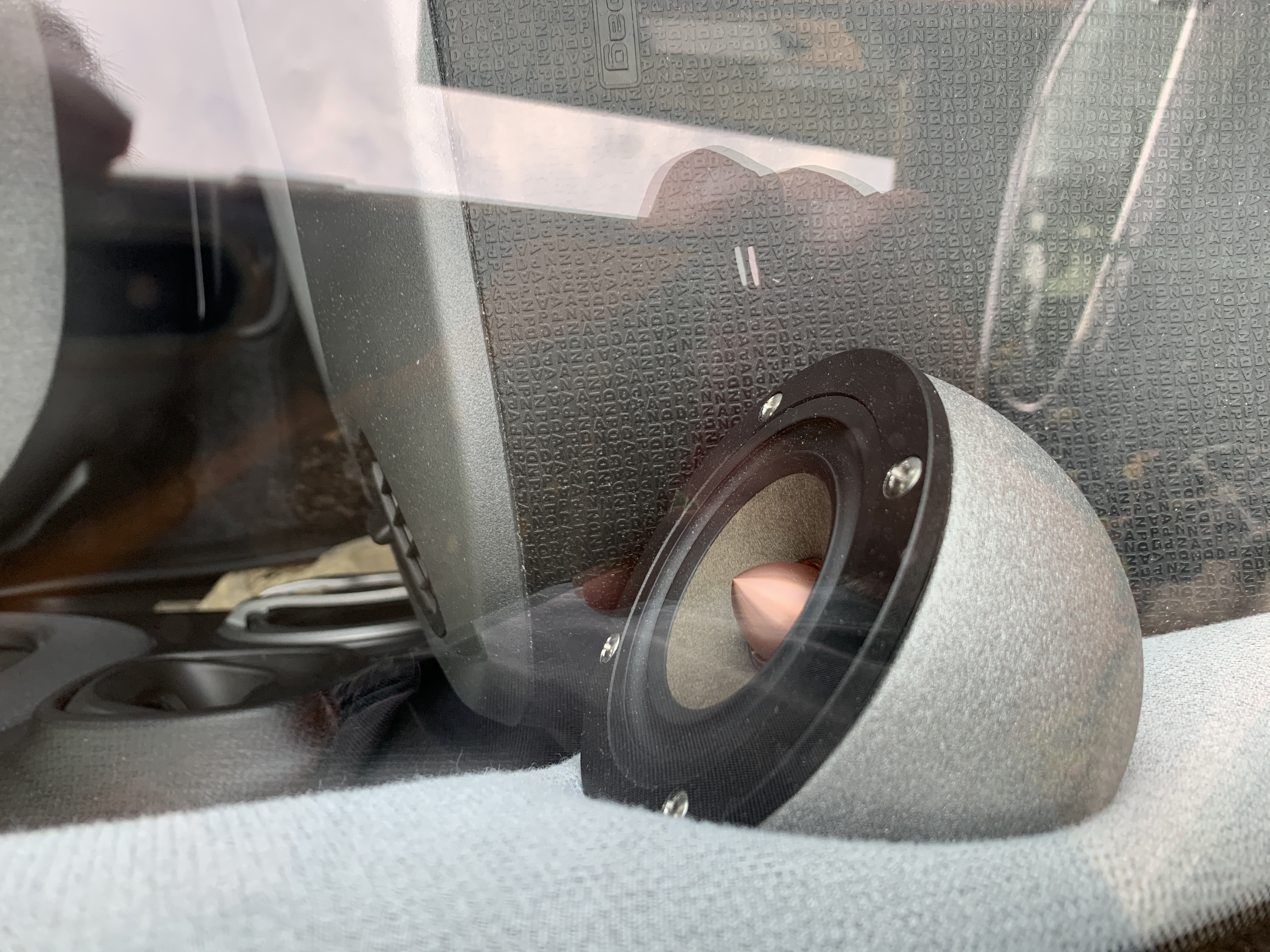

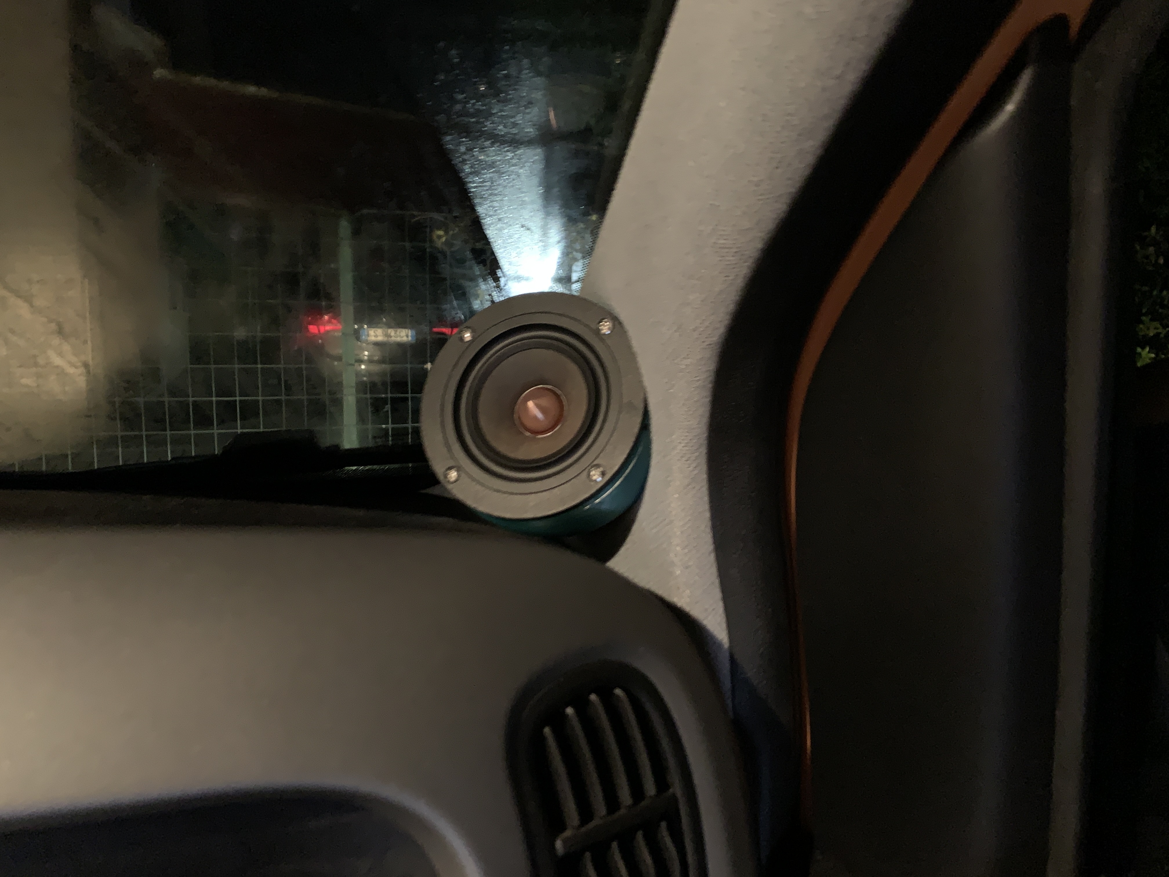

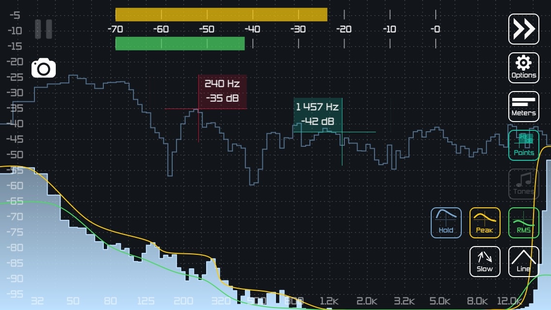

Bando alle chiacchiere!
Si montano finalmente i "full range definitivi" nel "posto definitivo", con "le cups definitive"!
Sto già ridendo.. :hahahah: :hahahah: :hahahah:

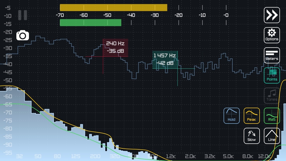

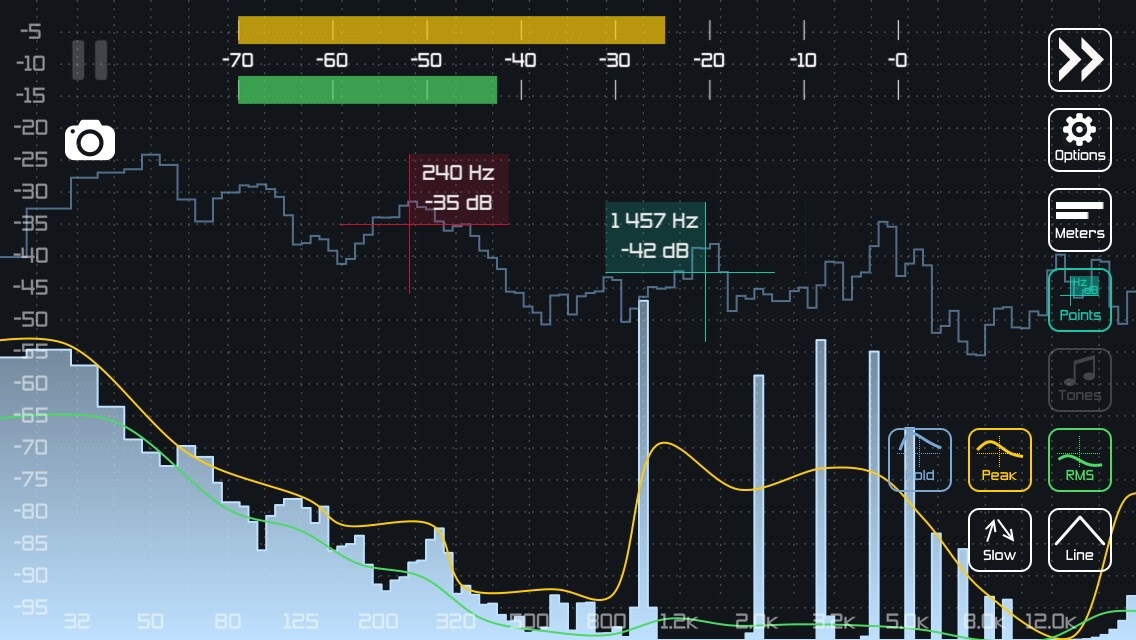

Prima, peró, qualche misura.. fatta con l'equalizzazione fatta a orecchio, ma PRIMA di spostare il materiale assorbente dentro le cups..
Anche se valgono veramente "di sgrosso", fatte DA ME (che non so fare) e con l'iPhone, posizionato al centro del poggia testa lato guida.. :arr:
Globale sinistro + destro:
Canale sinistro:
Canale destro:
Innanzi tutto, è in evidenza la presenza esagerata dei 240/250 Hz, su entrambi i canali.. Poi il buchi sul destro a 150 e 500 Hz, quindi l'enfasi a 4/5 KHz sul sinistro.
Questa risposta è in parte (desiderata) e figlia dell'equalizzazione, in parte della nuova posizione dell'assorbente nelle cups (sicuramente troppo piccole per gli altoparlanti), in parte dovuta alle risonanze e riflessioni.
L'ho usata per regolarmi a correggere il nuovo suono che è venuto fuori dal posizionamento definitivo di cups ed assorbente. Magari, faró altre "misure" dopo aver ascoltato un po' la nuova equalizzazione.

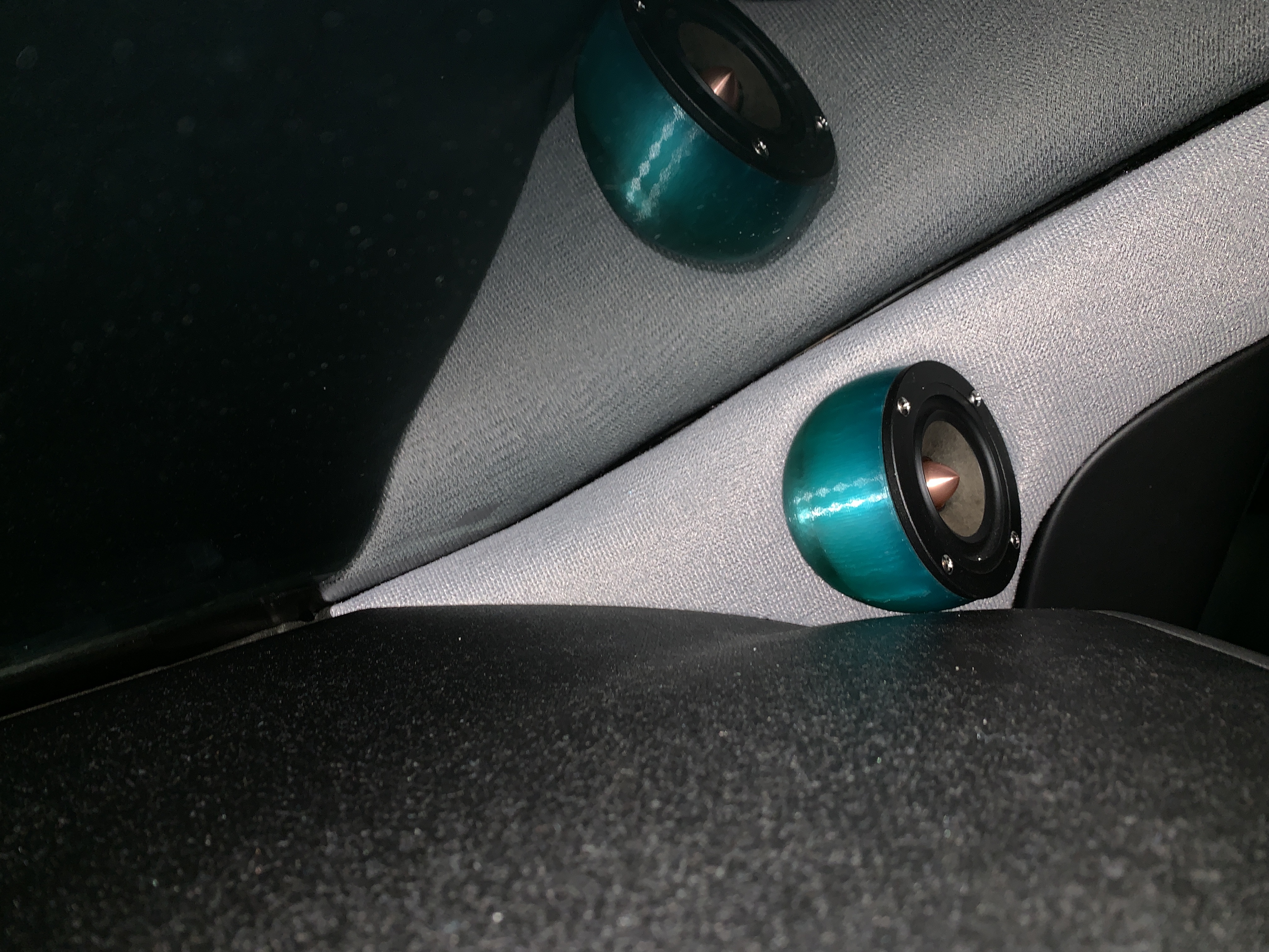

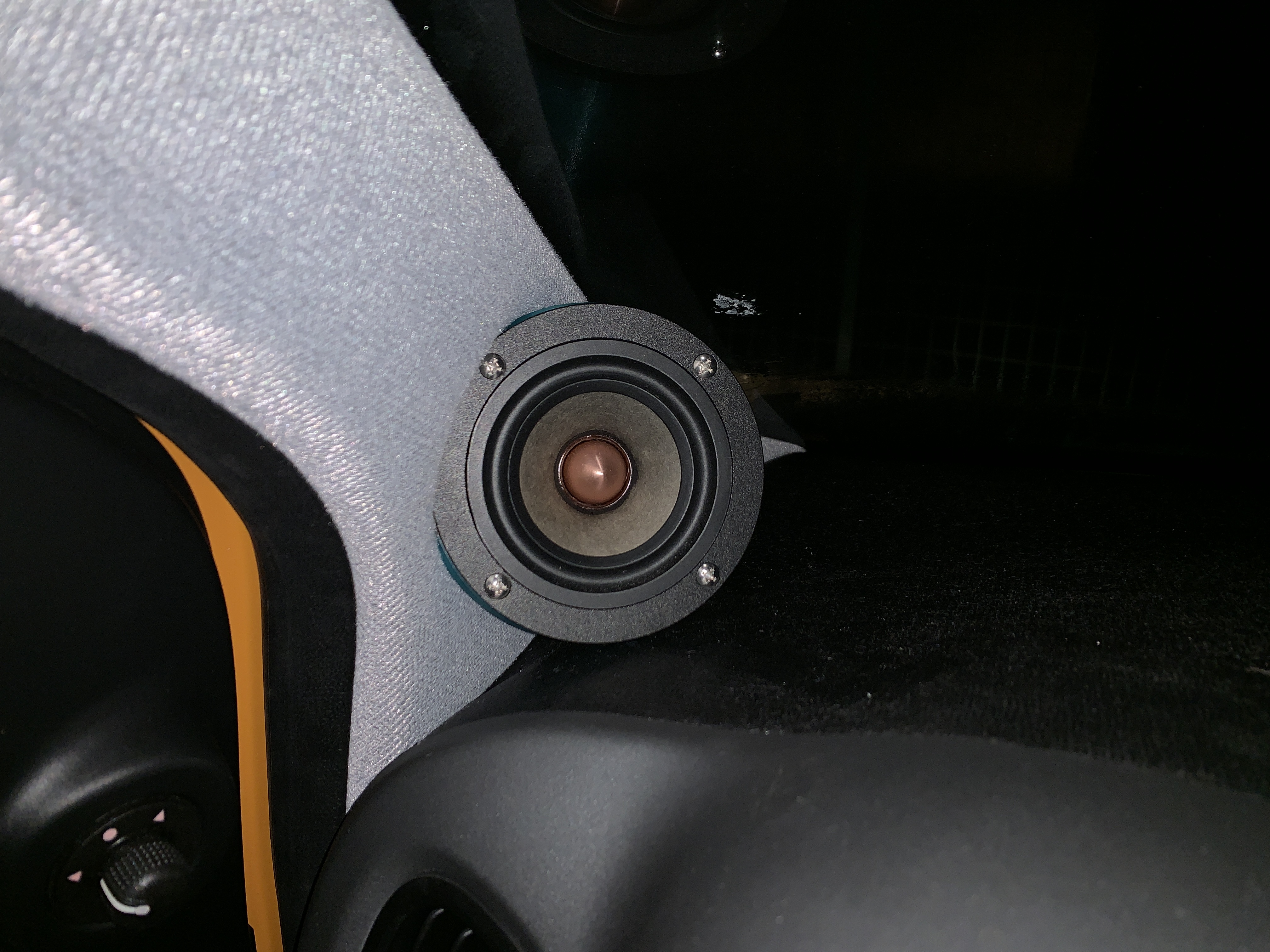

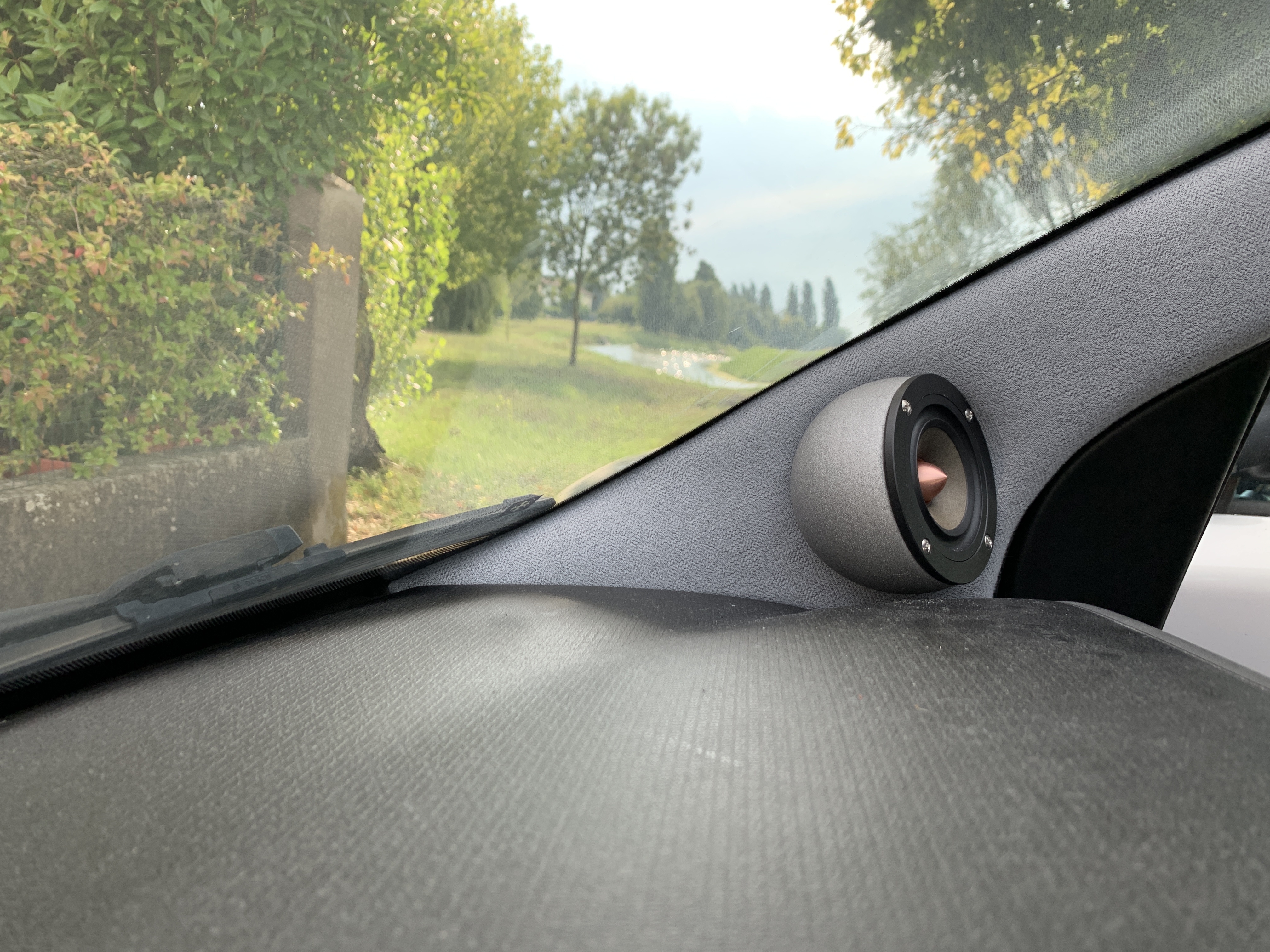

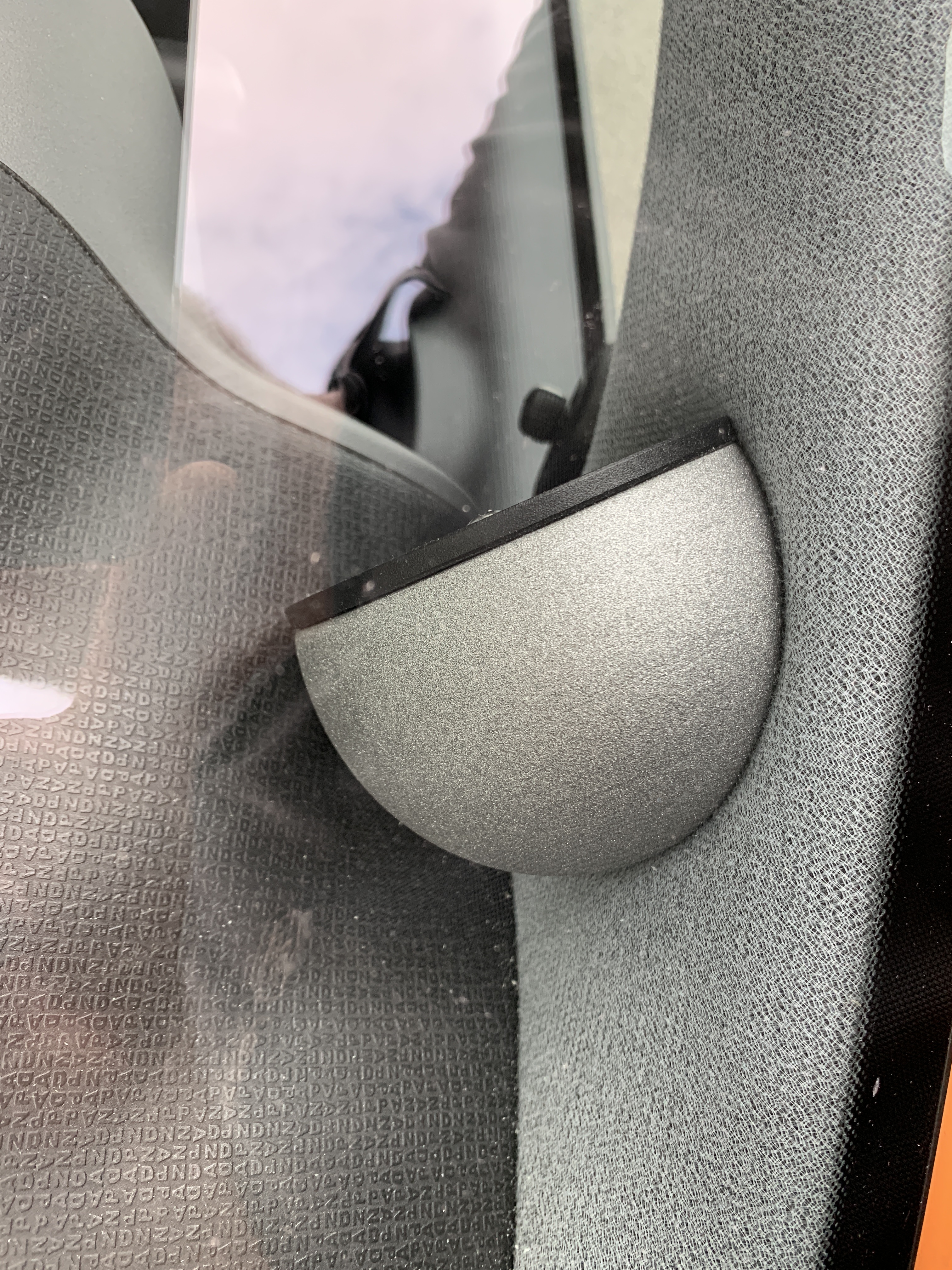

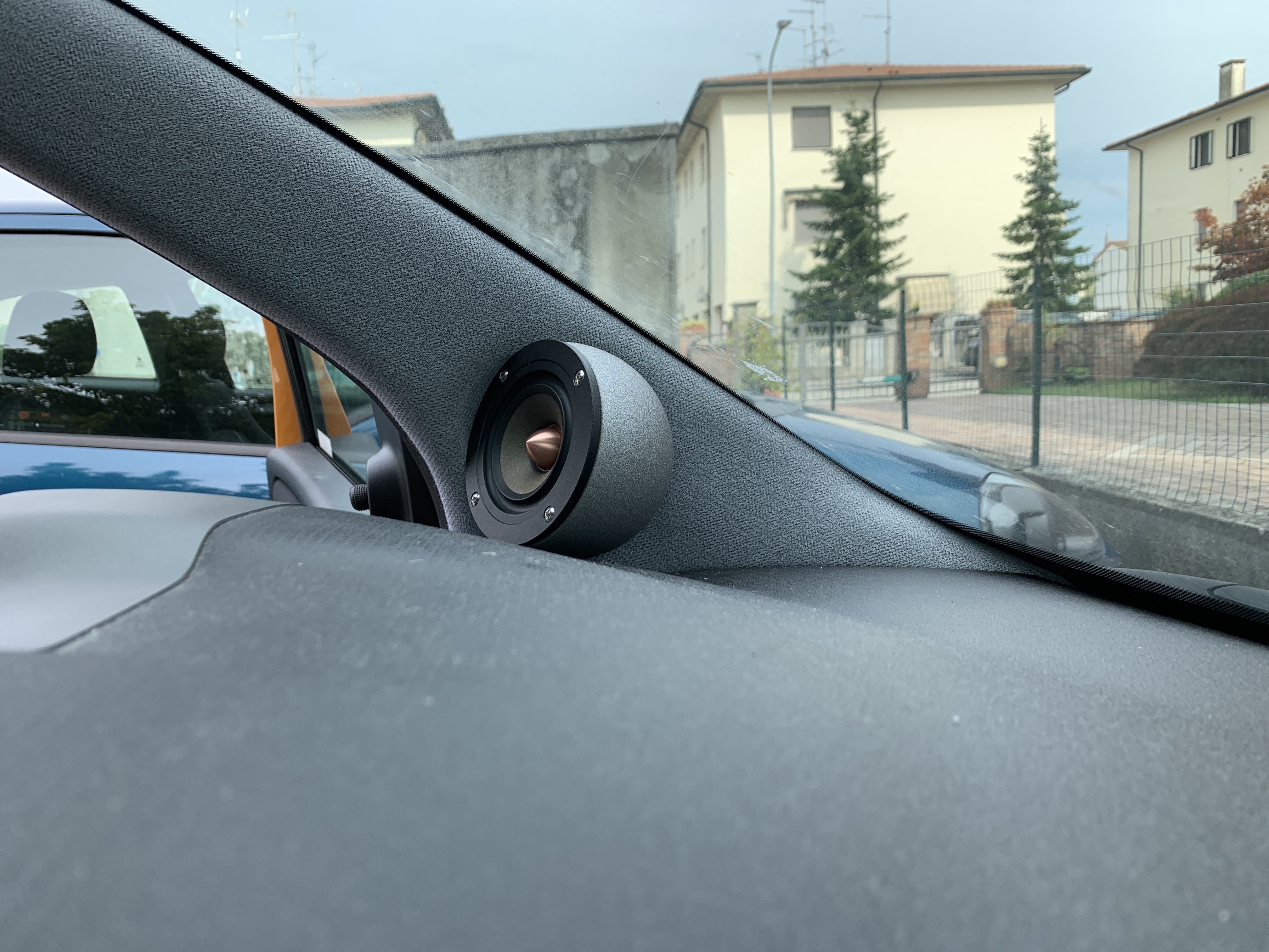

Ecco il montaggio "definitivo". :
Ora ci sarà da lavorare nuovamente sulle portiere.. ^^ Ci sono sempre vibrazioni e i supporti non mi convincono come posizione.. Almeno il destro lo devo ruotare perchè la griglia sta appoggiata sul pannello e lo fa vibare. Mentre la sinistra è completamente sospesa e non tocca il pannello. Sono "asimmetrie Fiat", perchè i supporti sono ricavati, con opportuni rinforzi e aggiunte di anelli di legno, dai due altoparlanti originali. :hmm: Inoltre, vorrei montare i woofer con delle madreviti o con delle viti lunghe, direttamente ancorate sulla lamiera. Magari con rivetti filettati.. Le auto filettanti sull'MDF non assicurano la tenuta che vorrei. E, secondo me, questa cosa contribuisce alle irregolarità a 150 e 500 Hz.

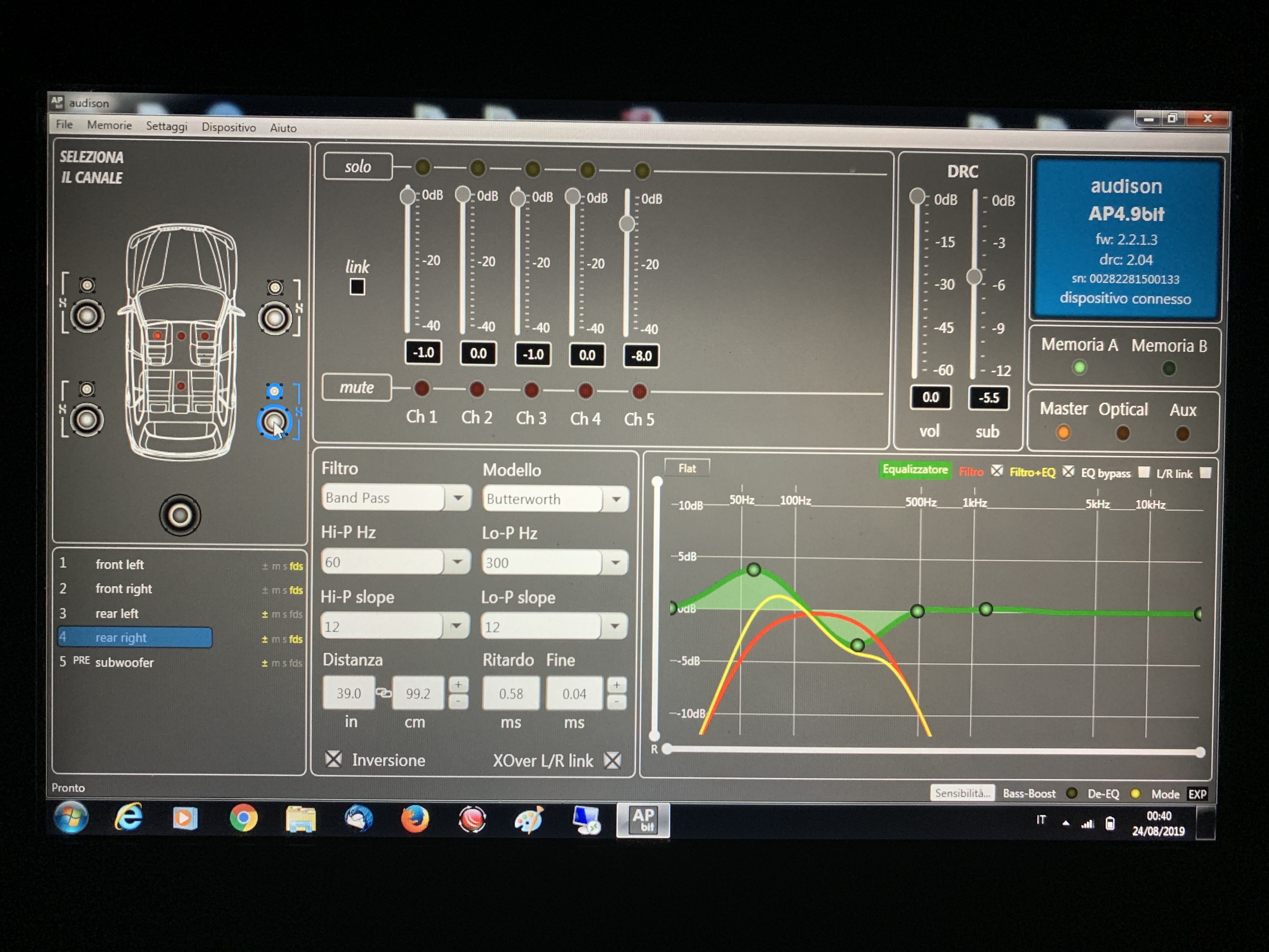

Di fatto, devo tagliare i woofer a 250/300 Hz, perchè sopra fanno un disastro. Potrebbe non essere tutta colpa delle riflessioni.. :hmm:

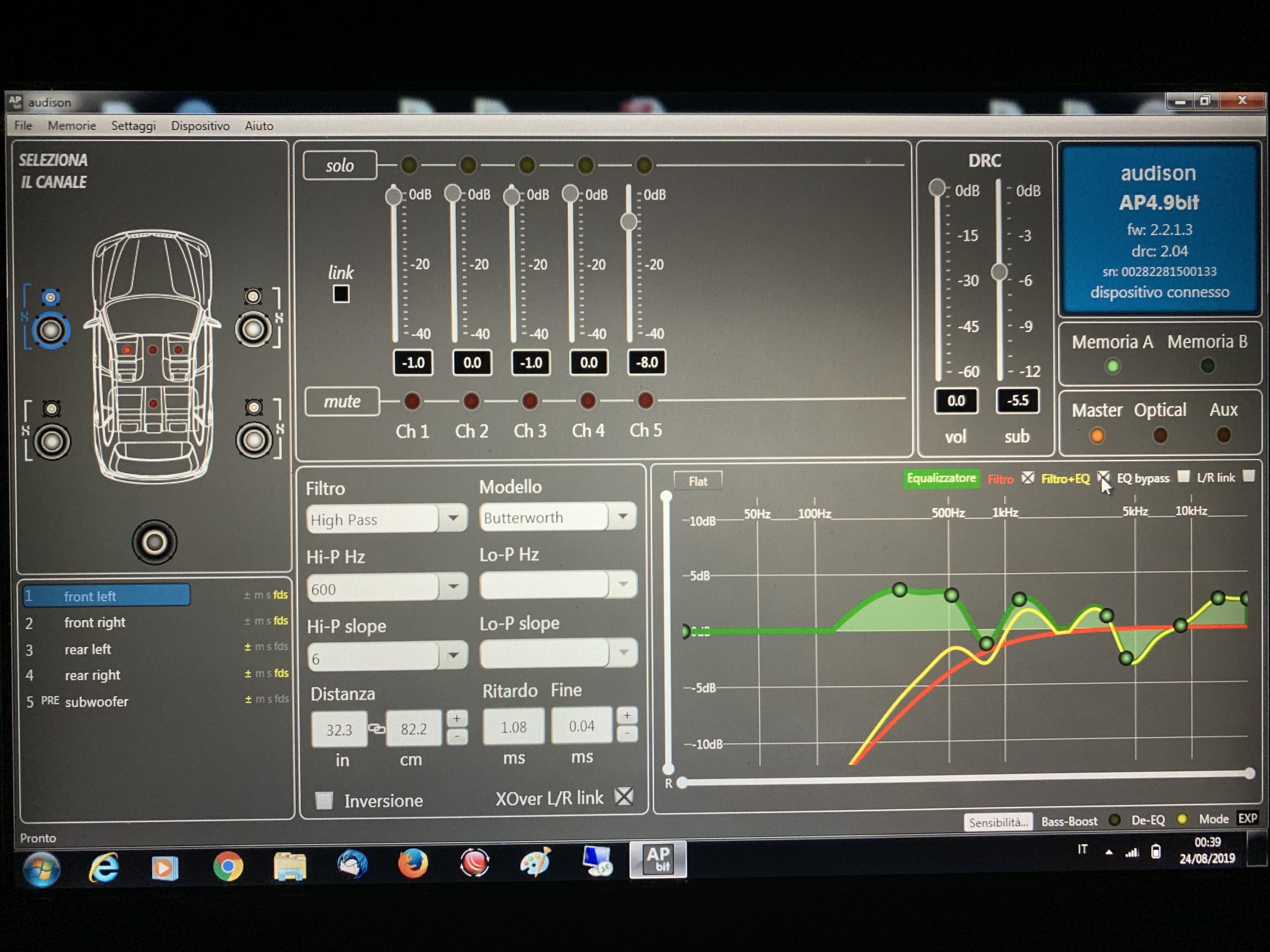

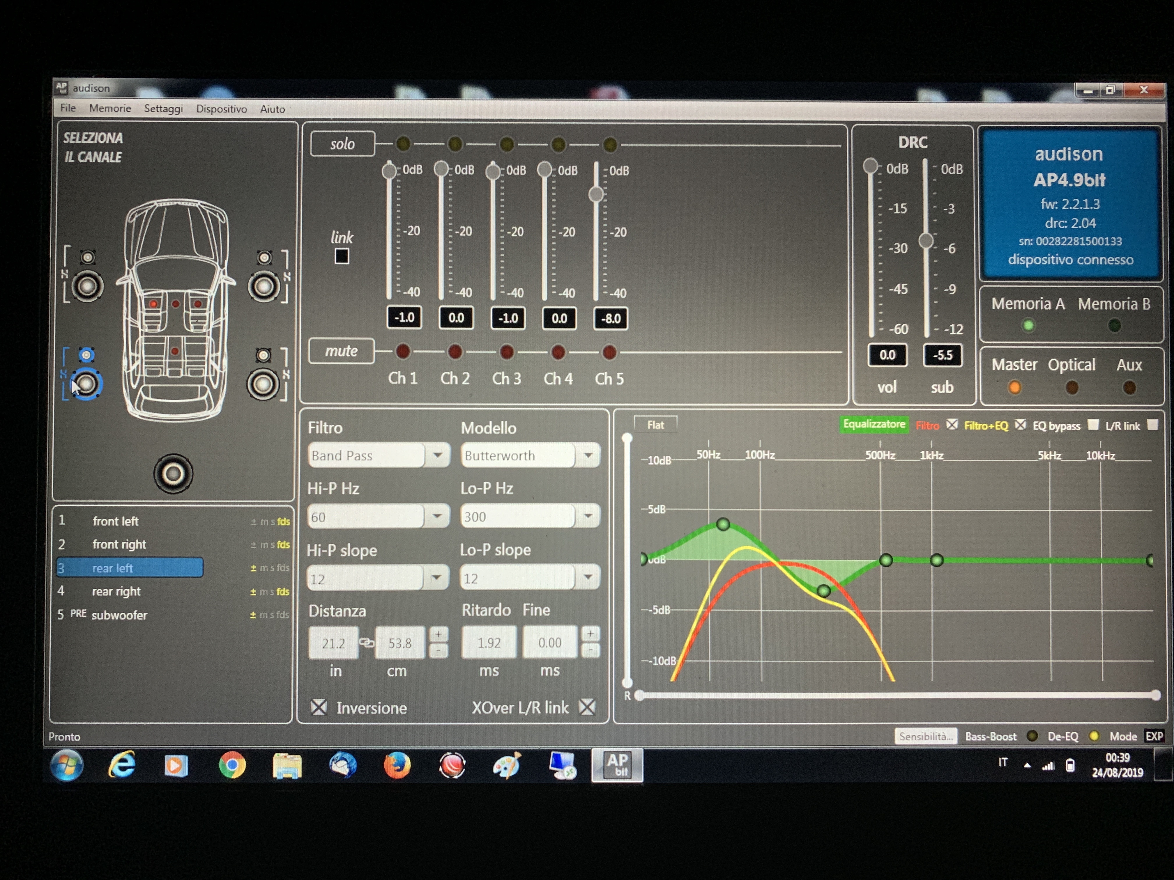

Di seguito, le nuove impostazioni del DSP. Qui ho messo già troppe foto.. ^^
Messaggi: 13184

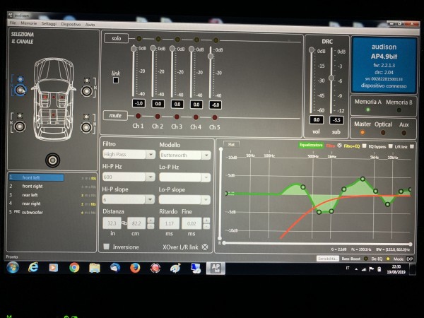

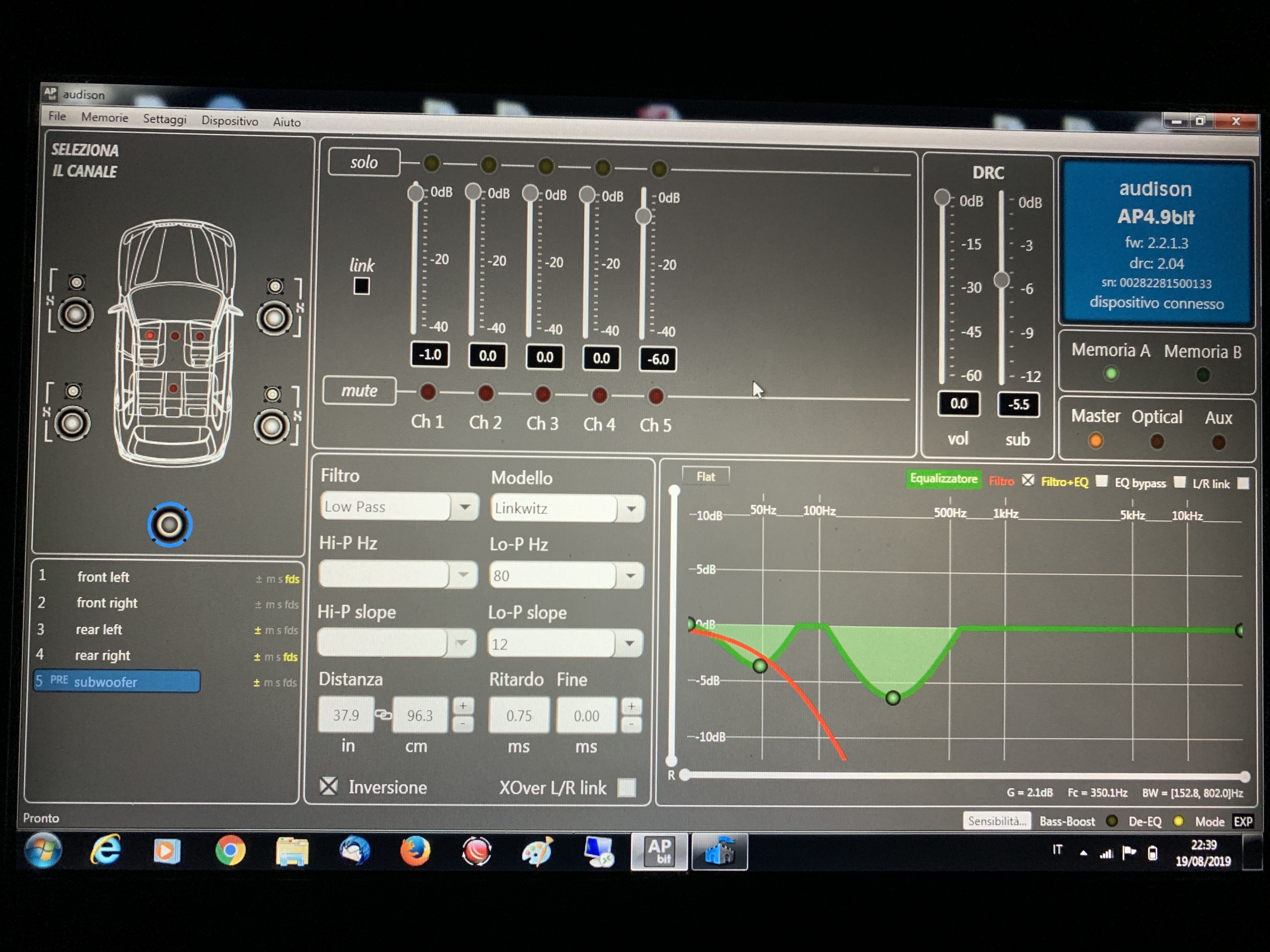

#659

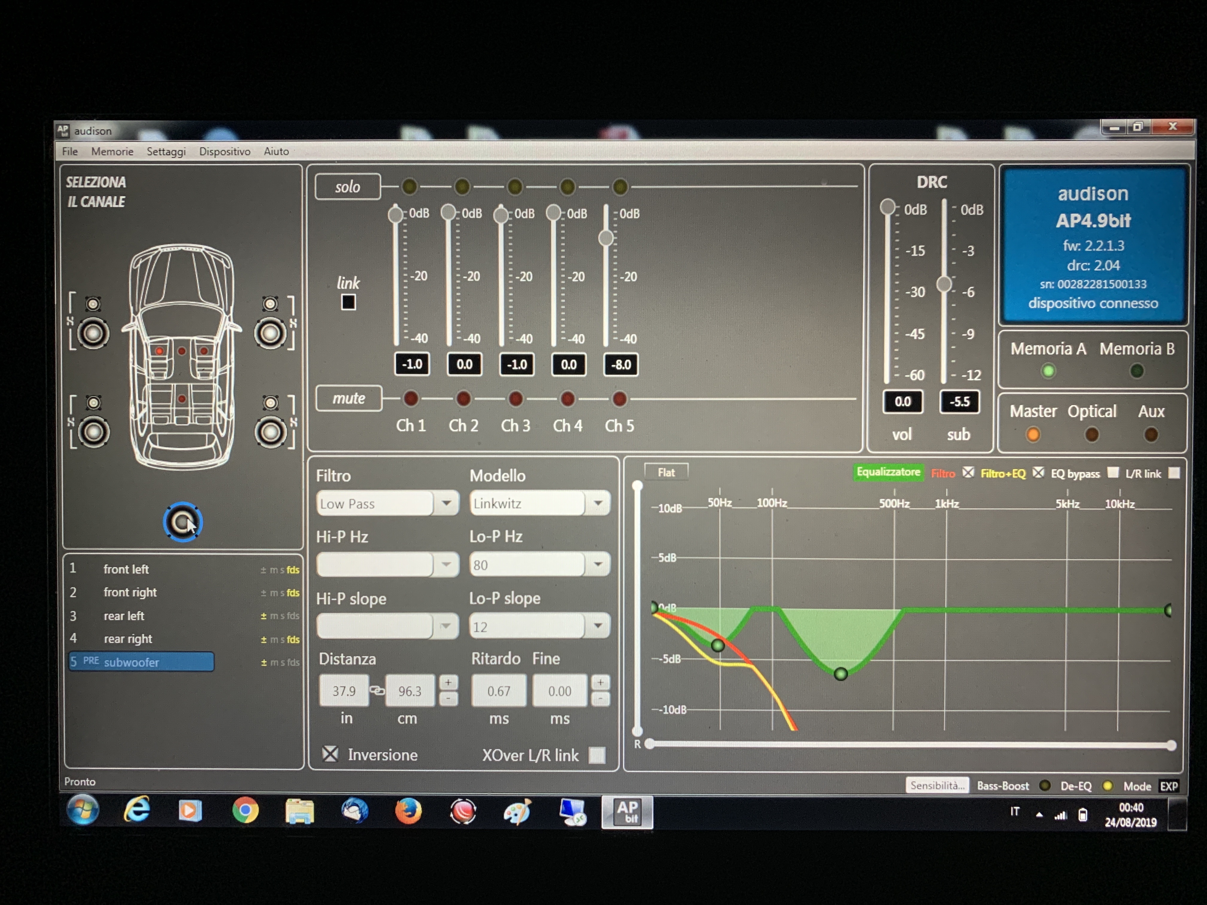

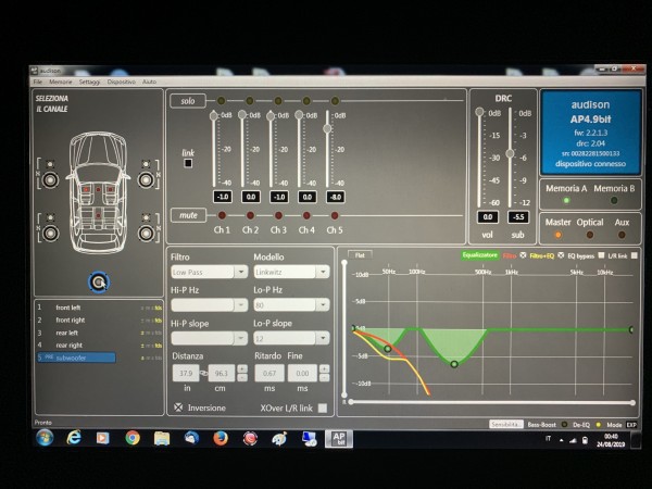

Ecco le impostazioni:
Ci sono diverse cose che "a orecchio" (il mio, democraticamente ovviamente.. XD ), vengono bene così. :yes:
Ad esempio, i woofers (che ho impostato volutamente come altoparlanti posteriori, per motivi spiegati nei post precedenti), devono essere tagliati molto bassi perchè diversamente provocano molte asimmetrie destro/sinistro, con vere e proprie sensazioni da "contro fase" localizzati e che "sbucano" ben oltre la frequenza di taglio del filtro, invadendo la zona dei medi. -.-
Addirittura, è necessario "regolare" la pendenza con l'equalizzatore, per ottenere una buona simmetria quando ascoltati da soli. Così, riesco a contenere certi fastidiosi effetti sulla schena.
I ritardi temporali sono 15/20 cm diversi dalla reale misura meccanica fatta col metro. Il motivo è che il ritardo di gruppo dei woofers, uniti a quello causato dal filtro, compensa quella distanza. Ovvero, il woofer risulta all'ascolto molto più lontano della posizione che occupa. Provare per credere. :)
Cambiando l'incrocio a 2 KHz, "vengono avanti" (a orecchio, quindi, quanto meno "in questo contesto") circa 10 cm. Occhio alle tarature "teoriche", quindi. Anche perchè, poi, c'è il discorso della centratura dell'immagine. El mio caso è un compromesso che ritengo piacevole, tra posto guida e centro cruscotto. :D
Altra cosa "strana" è la forte asimmetria tra i due full range, all'incrocio.
Qui, se non voglio che parti basse delle voci maschili (e femminili "basse" vadano tutte inesorabilmente a destra, devo agire in questo modo. :hmm: Probabilmente, per tenere i ritardi della parte alta regolati per quella posizione della scena e "far sparire gli altoparlanti" sulla maggior parte della gamma, si crea qualche riflessione o si incasina l'incrocio col difficile woofer destro.
È una cosa che accomuna tutti i full che ho provato.
Sulla gamma alta, si evidenzia il contenimento dei 5 KHz sulla sinistra e "la lotta" con l'equalizzatore parametrico per attenuare le fastidiose "spruzzate a sinistra" attorno ai 2,1 KHz.. Fonte di fastidio sulle voci e sugli strumenti a fiato.. Solo "attenuata..".
Fnomeno che si evidenzia con TUTTI gli altoparlanti che ho provato sulla medio alta: tweeters Hertz, tweeters Peerless/Timpany, full Range TB Speakers, Dayton Audio RS100 e PS95. E anche se questa frequenza la faccio riprodurre ai woofers. Quindi, che PENSO possa essere legato alla distanza tra orecchio sinistro e vetro laterale.. X3 D'altronde, questo difetto l'ho sentito anche su altre vetture.. :)
Insomma: di difetti ce ne sono tanti.. :D
Dopo aver sistemato il discorso woofers, ci guardiamo. Poi c'è un sacco di roba che vibra.. Anche le porte posteriori, che secondo me, risuonano anche un po' a causa della presenza degli altoparlanti spenti. Tipo risonatore di Helmotz, con "radiatore passivo" al posto della porta. Mah.. Deliri in libertà! :D
Nel tempo, rimedieremo.. ^^
