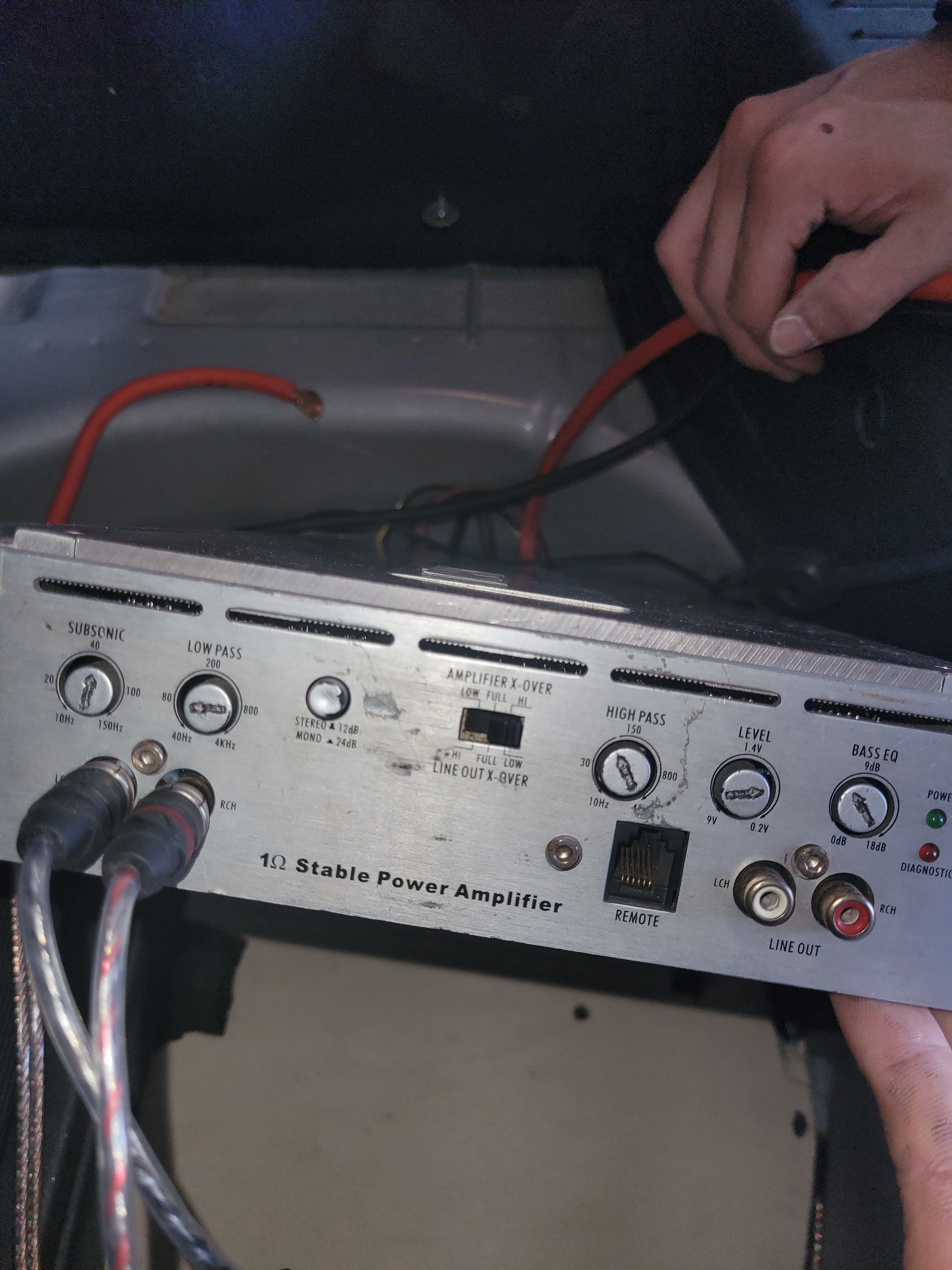

Il filtro mi è stato dato dal venditore dove ho comprato i cavi.. e mi ha detto di metterlo tra i positivi.. ora non so se sia giusto o sbagliato ..anche perché ancora sto montando il materiale ( lo sto facendo 1 ora a sera ) comunque vi allego una foto dei tagli che ho sull impact ...mi potete dire come settarlo ? Per lo meno per avere un punto di partenza .. grazie

ecco qua L impact

Il bas eq mettilo a zero.
Setta il selettore in hi pass (sembra che sia già settato così) il valore del hi pass sembra più o meno corretto per iniziare.
Configurarlo in stereo e per quanto riguarda la sensibilità (Level) devi leggere il trend come settare il gain.
Comunque per regolarlo devi partire da 9 volt.
Ti serve un multimetro e una traccia a 100 hz a 0 db.
Poi una calcolatrice.
Ma ci sta una discussione in cui ci sta scritto come fare non è complicato.
Ricordati di mettere in flat tutte le equalizzazioni I loudness ecc ecc deve essere tutto a zero.
Questa è la primissima cosa che devi fare quando ti accingi a regolare il gain(Level)

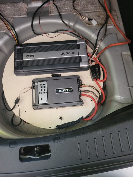

Buongiorno ragazzi ..vi tengo informati ..ho trovato in zona un Hdp4 della hertz mi sono informato in rete ...é gemello del ML 4 power..serie mille, lo ho testato un pochino che dire si amalgama perfettamente con il fronte .. ci sono rimasto male essendo un classe d .. a parer mio ha più qualità dell impact ..non occupa nulla ..peccato che a me mi serva solo 2 canali...quindi lascerei gli altri 2 canali morti..lo ho in prova fino a sabato ..ma credo che lo terrò xD..voi cosa ne pensate ? A voi foto
Re: Ford in progress
Puoi usare due canali per i midwoofer e due canali per i tweeter
Si chiama biamplificare

Giusto.
Puoi usare l’audison in mono (900Watt) sul sub e l’Hertz per biamplificare come dice Stefano.
Oppure lasci l’audison sui Wf se ti piace, mentre 2 canali a ponte dell’Hertz li metti sul sub, e gli altri 2 sui Tw.
E biamplificando si sentirebbe ancora meglio giusto ? L' unica pecca dovrei ri smontare le porte che ho montato ieri altrimenti mandare tutto con hdp4? Ne perderei tanto in qualità e controllo mi sa ?!
Non è che suona meglio, puoi filtrare meglio
Ma dipende da come hai i crox adesso, leggi l’intervento di ozama sopra
Poi le varie combinazioni lo puoi sapere sooo tu provando qual’e la combinazione migliore
Però vanno regolati ogni volta il gain e i livelli, non è una prova affidabile scambiarli e basta

Non capisco perché devi smontare tutto?
Forse non arrivano i cavi del woofer all' Audison?
Comunque la seconda configurazione è leggermente migliore.
O dato un occhiata veloce alle varie possibilità di configurazione dei filtri crossover interni.
Dovresti potercela fare.
Poi ci sono varie correnti di pensiero sugli amplificatori del fronte anteriore c'è chi pensa che è meglio tutto di una marca di amplificatori e stessa linea di modello c'è chi sceglie gli amplificatori per una determinata sezione di amplificazione.
Ma giustamente come ti ha detto @rs250v meglio provare e allineare i Gain.
Troppo soggettiva la cosa per dire meglio questo di questo a livello puramente teorico meglio avere qualche watt in più sui mediobassi ma non è detto.
Buon lavoro e buon ascolto.

Per biamplificare dovrei rismontsre perché per non portare su 4 fili a porta .. ne ho portati 2 e gli ho ponticellati mettendo il filtro del tweeter ecc.. ora non so l hdp4 come può andare su un sub.. perché per ora con gli Ml davanti ( gli ho ascoltati poco 5 minuti) ma quel poco mi sento da dire che in subwoofer non serve o meglio servirebbe un accompagno ad esser scrupolosi.. e anziché mettere Ml 3000 con laudison ..mi era venuta una pulce nell orecchio di mettere un 10 pollici a fianchetto in 17 litri ..voi cosa ne pensate? Quale delle alternative é migliore
