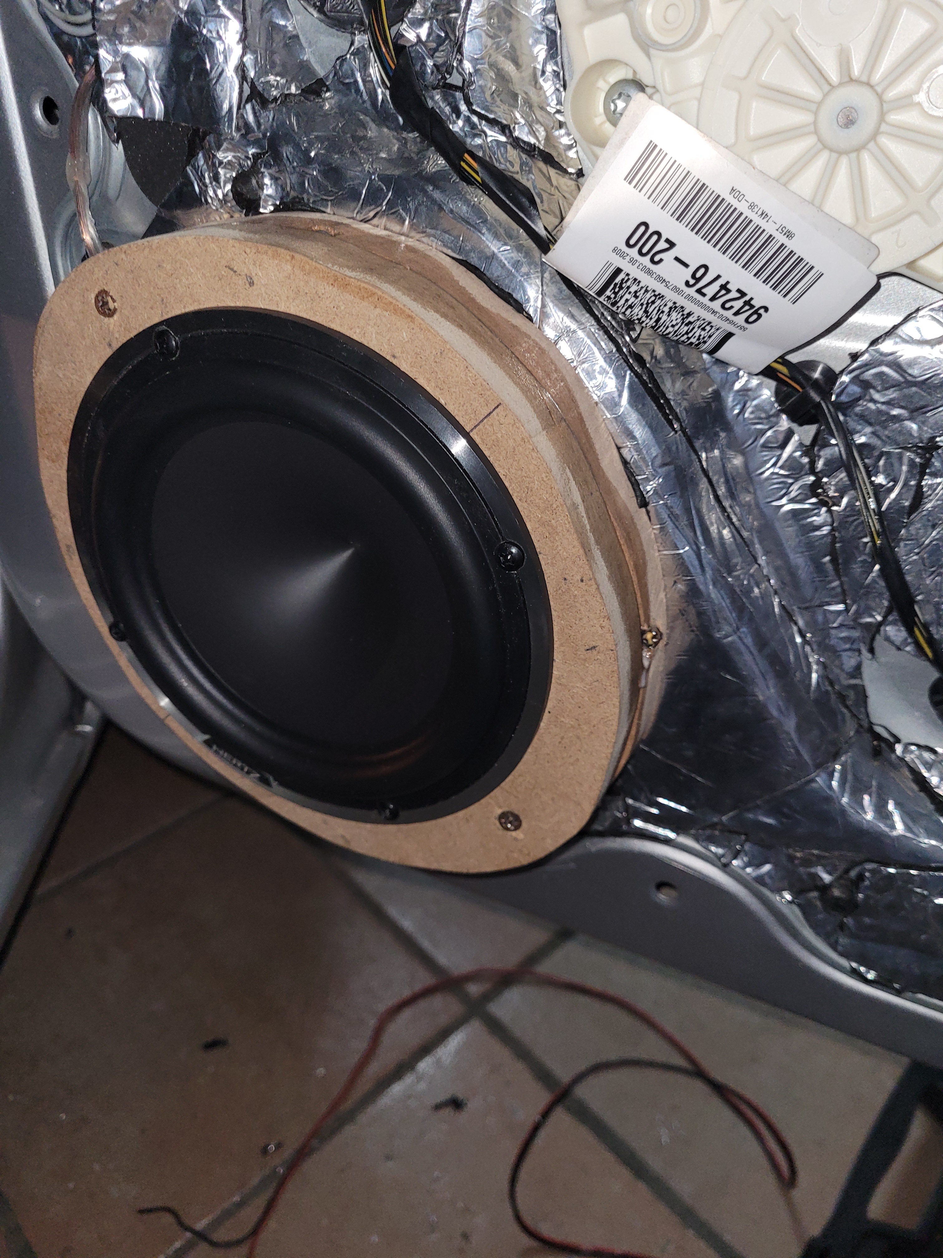

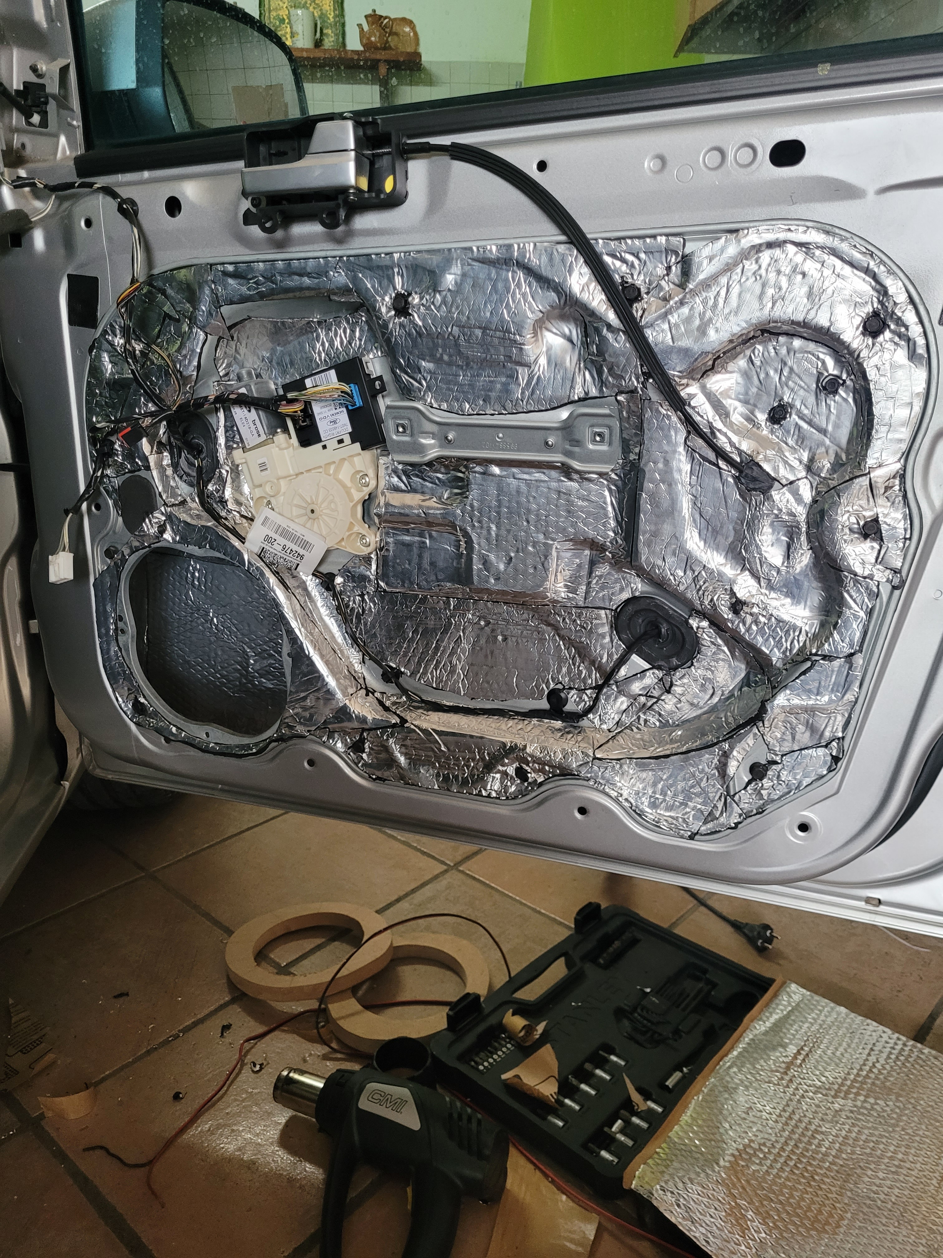

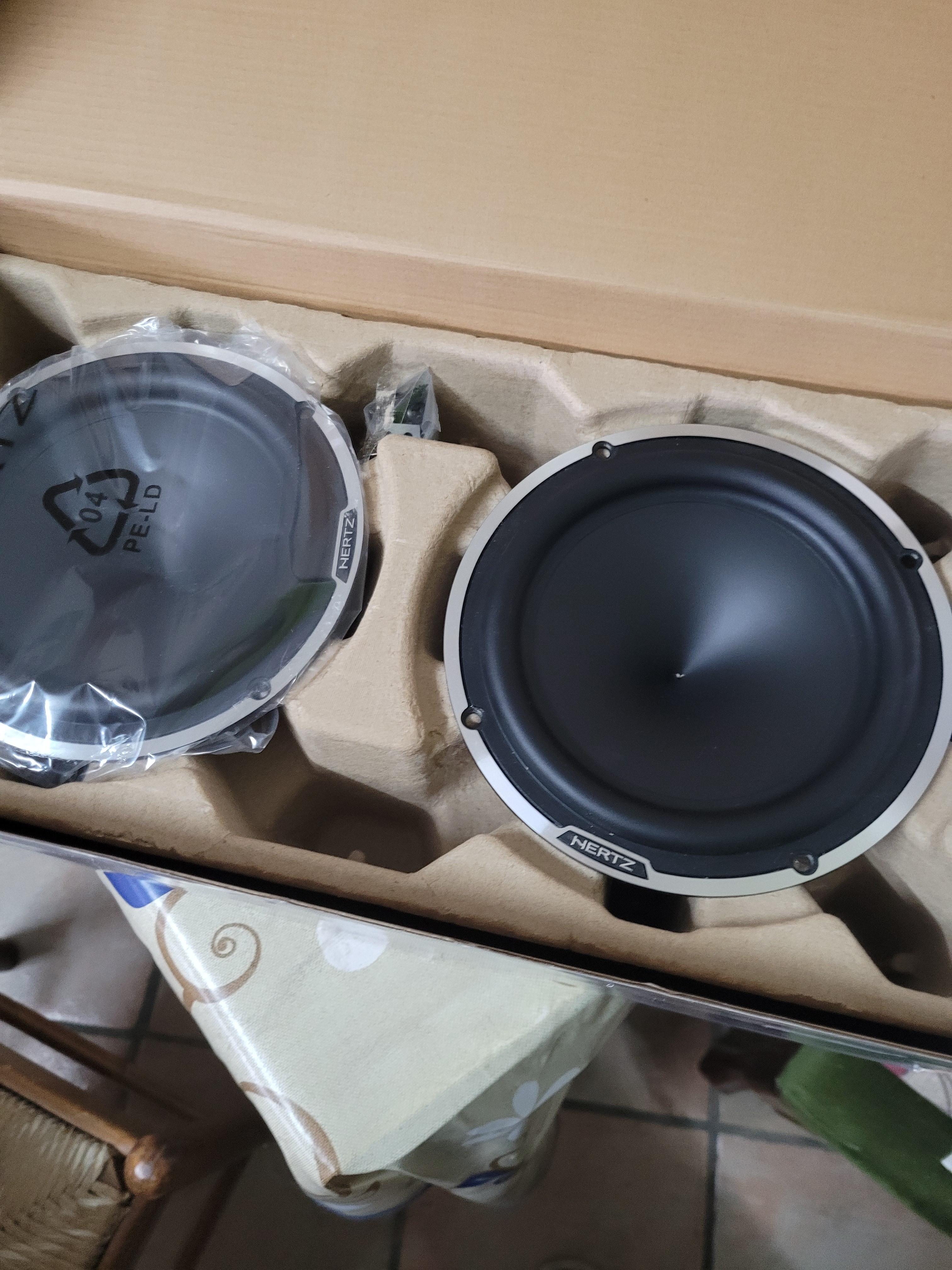

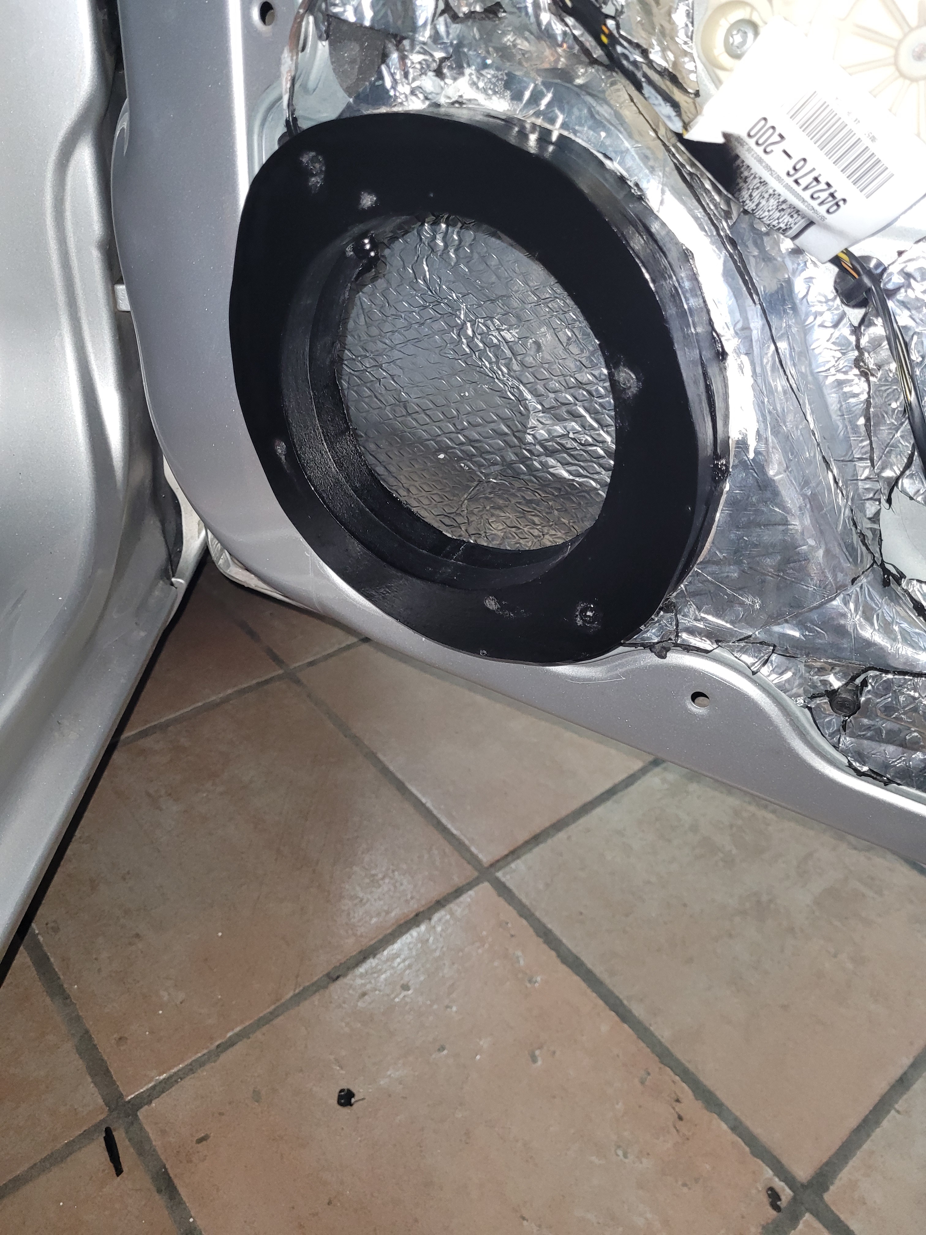

Buonasera ragazzi.. sto partendo da 0 nella mia Fó fó.. se avete consigli ben vengano..ci tenevo a tervi informati sul lavoro ..per ora ho medi audison voce..che metterò magari più in la ..quando farò i montanti...per il momento mi sto concentrando sul fronte... woofer Hertz Ml 1600.2 ..e tweeter audison Voce ..vi allego qualche foto..oggi ho cominciato nell insonorizzare una porta ..domani provo a fare l`altra .. poi dovrò posizionare ( orientare ) prima di chiudere .. far passare cavi..uuh mamma mia :)
Messaggi: 4979
Re: Ford in progress
Ottimo lavoro :)
il supporto però vernicialo o resinalo, se no assorbe l'umidità

Va bene lo stesso ? Con una bomboletta ?? ...sennò non so se ho un poco di moquette per rivestirlo
Messaggi: 13344
No la moquette no, meglio impregnante a pennello allora.

E se ci mettessi un po di insonorizzante per le porte ? 🤭 perché impregnante per legno non ne ho 😅
Messaggi: 4979
Si rovinerà velocemente se non lo isoli
Se non hai altro che la bomboletta usa quella dappertutto, poi quando e secco carteggi con carta fine e poi rivernici, finche non è impermeabile
Ma faresti meglio con l’impregnante a pennello….stessa tecnica, impregnante/carta vetrata/impregnante…

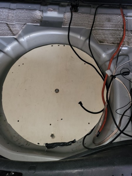

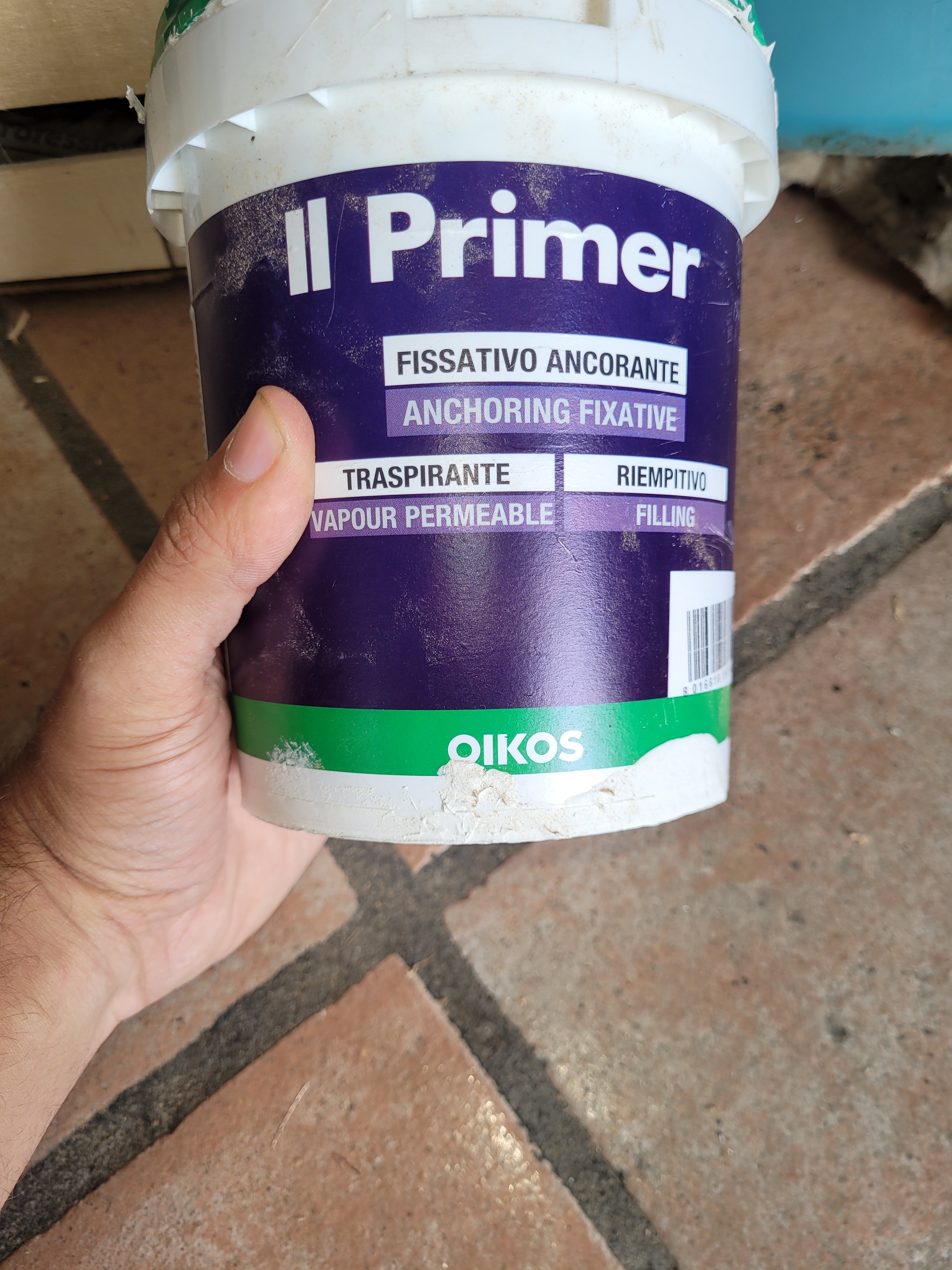

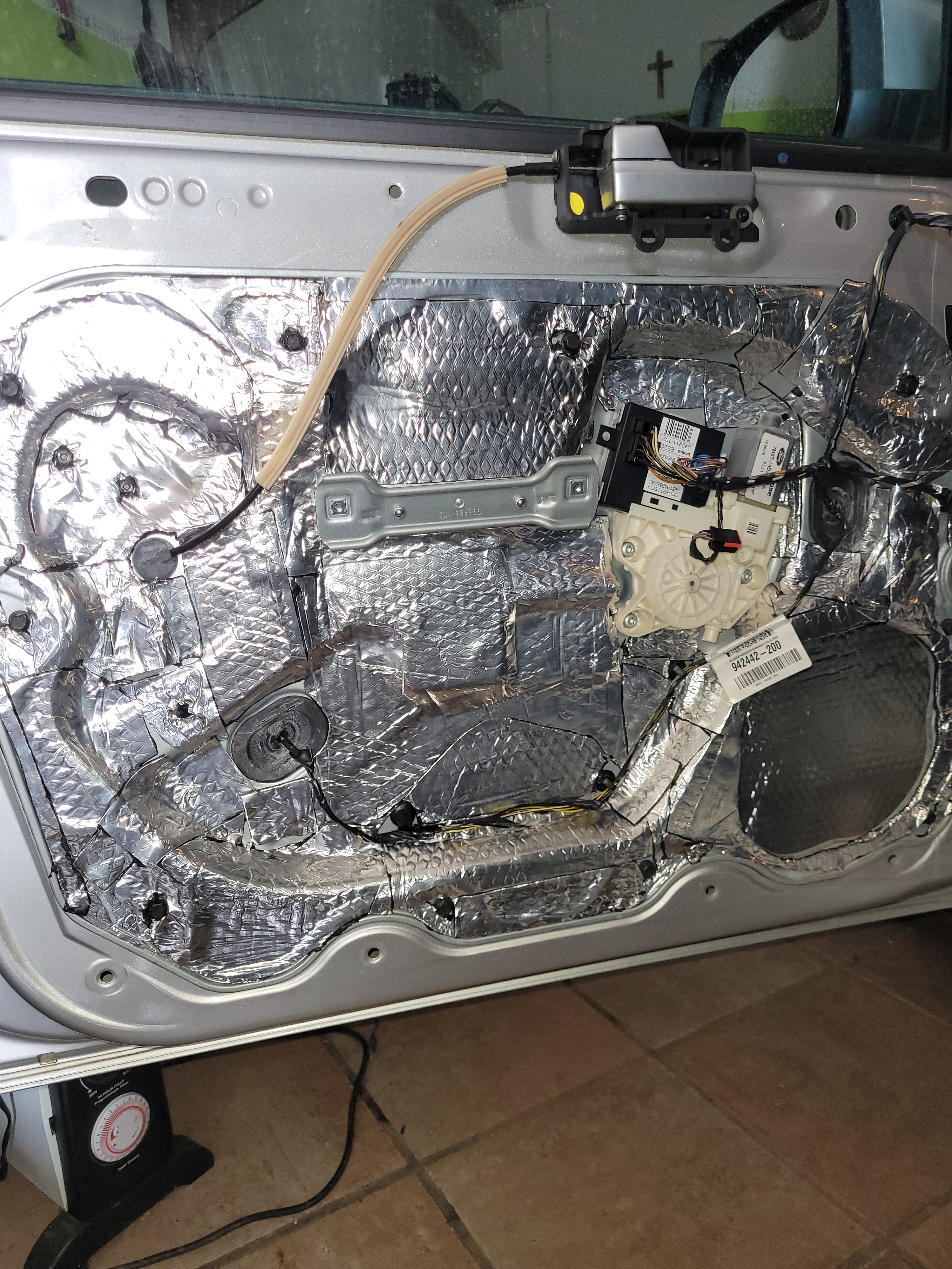

Vi allego le foto ..di un materiale comprato per il legno tipo coppale .. l altra foto della porta ..ed infine sto lavorando sul doppio fondo casareccio
Ecco qui il primer
Ecco qui il primer
L altra porta
L altra porta
...piano piano spero venga fuori caruccio
Ecco qua
Ecco qua
Messaggi: 13344
Quello è un ancorante, dopo devi verniciare.
Nkn vorrei dire boiate ma probabilmente è cementite.
Non sono però in grado di dirti se può andare…..
Mi verrebbe da dire ancora “meglio l’impregnante” ;)
Ma aspettiamo qualche parere più autorevole. :)
Messaggi: 4979
Si va' bene, è un fondo, chiude i pori del legno....però non mi piace il traspirante scritto sopra
sei sicuro che sia da legno e non da muro?

Questo é il lavoro dopo aver dato 2 mani di quell impregnante..é favoloso..secondo me bastava anche solo quello..cmq per sicurezza ho dato una mano sopra di vernice nera a bomboletta.. meglio di così xD .. domani comincerò nell posizionare gli amplificatori ..per ora Ho scelto per il Fronte un Impact Hc 150.2 hig corrent...e per il sub ho scelto un audison lrx 2.9  da usare in mono ..
Messaggi: 4979
ottimo
ma è un effetto della foto o non c'è spazio dietro al woofer??? hai chiuso il foro?
