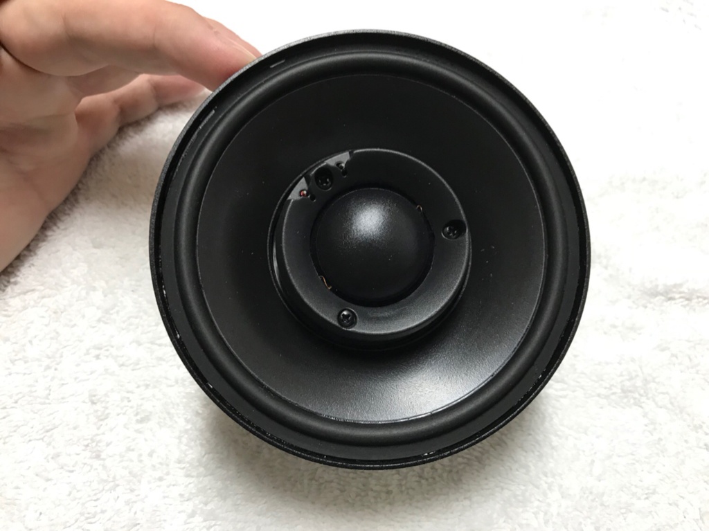

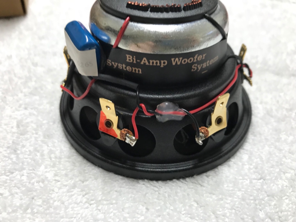

Parliamo dei miei coassiali : Xtant Xis 2.4 (in pratica i vecchi Macrom 54.10) in entrambi i casi parliamo sempre di Morel :)
