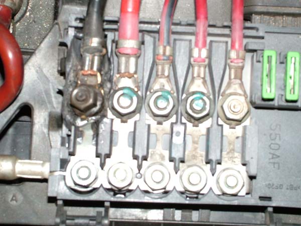

Problema risolto.
Quell'asino del meccanico spostando nella fusibiliera il cavo dell'alternatore, mi aveva messo un fusibile da 40A che in tempo zero si è rotto. Il fusibile originale su quel cavo è da 150A. Fusibile cambiato e tutto funziona a dovere.
Prossimamente vorrei portare quel cavo direttamente al positivo della batteria (ovviamente tagliandolo e inserendo un fusibile adeguato) così da evitare che quando scalda mi sciolga la fusibiliera che è stata progettata male. Non sarebbe male anche sostituire il cavo alternatore-batteria con uno di maggiori dimensioni onde evitare che scaldi troppo e si cuocia...

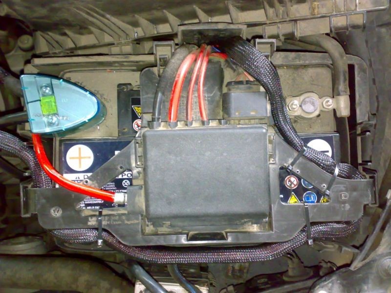

Ma che sappia io il cavo proveniente dall'alternatore dovrebbe sempre essere collegato al positivo della batteria..
Il cavo proveniente dall'alternatore è quello nero che nella seconda foto arriva dalla parte alta centrale della batteria (quello più a sinistra dei 4), passa nel porta fusibili e poi va diretto al polo positivo tramite quel cavetto rosso.
Io vorrei semplicemente non farlo passare dentro il porta fusibili e collegarlo direttamente al morsetto positivo della batteria, ovviamente interponendo un fusibile adeguato.

Riassumo la mia esperienza:
Porto l'auto dal meccanico e gli spiego che ho la batteria a terra e che quest'ultima è praticamente nuova, gli dico inoltre che con l'auto accesa misurando col tester sulla batteria ho una tensione di meno di 12v. Questo mi dice senza nemmeno guardare che auto ho (è la prima volta che gli porto la macchina) che è sicuramente l'alternatore da cambiare. Cambio l'alternatore e la cinghia e dopo neanche 1 giorno stesso problema. Controllo la scatola fusibili che mi aveva detto aver modificato spostando il cavo dell'alternatore e noto il fusibile da 40A su quest'ultimo cavo rotto. Non sapevo e non immaginavo lontanamente ci fosse un fusibile tra alternatore e batteria. Mi informo e il fusibile che la seat mette su quel cavo è da 150A. Lo cambio e da due giorni l'auto non mi da alcun problema.
Deduzione: Il fusibile che ho sostituito da 150A che è un pochino particolare l'ho trovato solo in Seat, gli autoricambi (ne ho girati 3) non lo vendono. Se mi ha messo al posto del 150A uno da 40A è perchè probabilmente per le mani aveva solo quello e non voleva sbattersi ad andare in Seat per un misero fusibile. Questo vuol dire che il vecchio fusibile da 150A si era rotto, altrimenti mi avrebbe rimesso quello. Quindi se si è rotto a qualcosa serve questo benedetto fusibile...non chiedetemi come si sia rotto! :hmm:
Resto con un fortissimo dubbio che abbia speso un sacco di soldi per sostituire l'alternatore quando me la sarei cavata con 3 euro di fusibile!!! -.-
