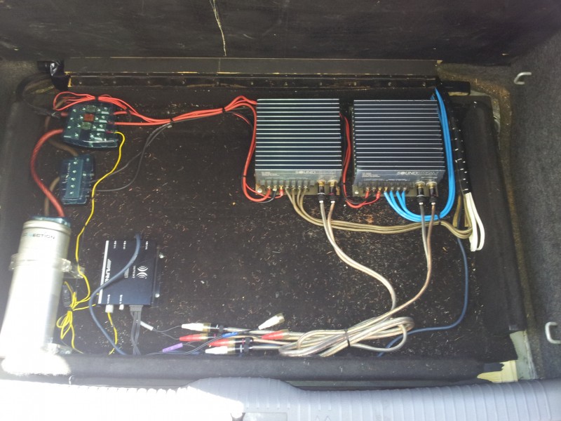

questo e il doppio fondo che ho ormai da 8 anni... e arrivato .....
ma il condensato penso si possa togliere per il momento, e volevo aumentare la dimensione dei cavoche a gli ampli e mettere l 8 awg portando tutto sotto il cruscotto,
come smonto tutto posiziono pxa e ampli e vediamo se ci entrano le ventole..

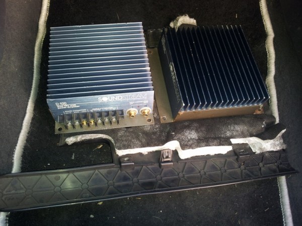

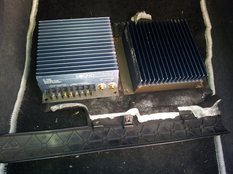

si ci entrano gli ampli sono piccolo mi sembra 15*14*6 senn sbaglio oggi faccio delle foto... :)

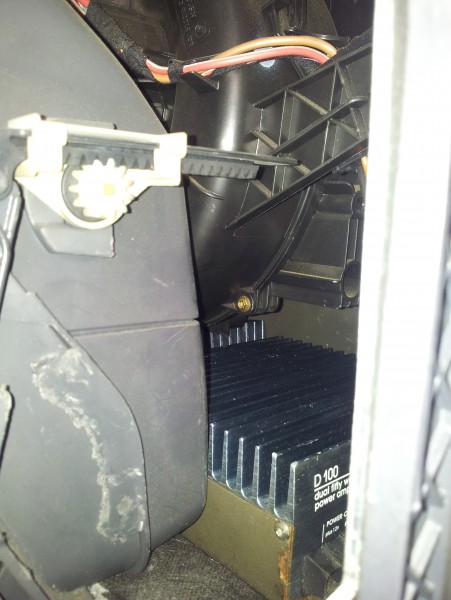

a entrarci ci entano e chiude bene, la cosa che un po mi preoccupa e che sono soto alla ventola dell aria, quandi d estate se metto l aria condizionata e gli ampli sicuro scalderanno di piu fanno da bracere poi considerando che la macchina il piu delle volte e sotto i sole...... e da valutare bene!
pero sarebbe fattibile voi che ne pensate...??
la posizione degli ampli e obbligata se no non ci entrano. :)

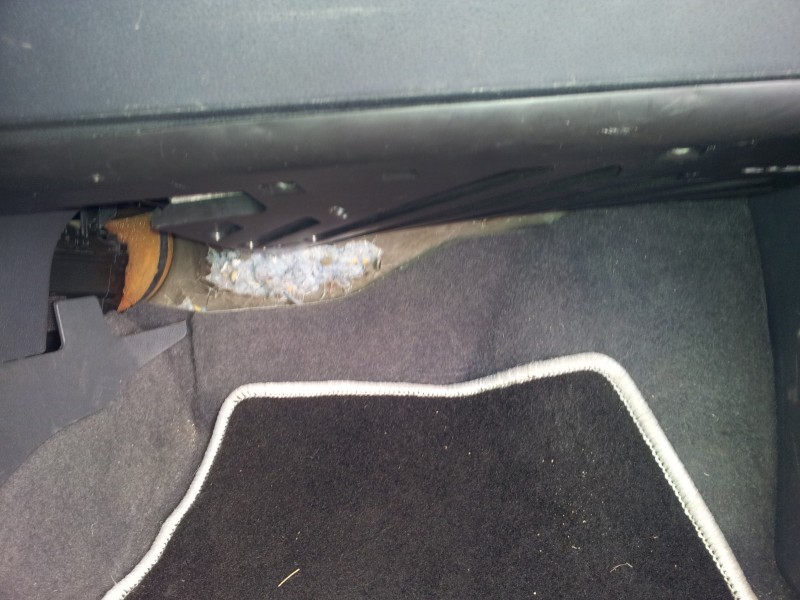

Se per momento li lascio li anche perche piove e fa freddo e nn ho garage quindi il lavoro lo faccio all aperto......
Infatti con il dual stereo scaldano veramente poco quindi e fattibile, provandoli sotto il cruscotto
Mi sono resco conto che potrei avere difficolta con i cavi e trovare posto al pxa....
. Pero e una cosa che vorrei fare sopratuttutto perche avrei il benficio di cavi molto corti..
Se li lascio nel doppio fondo lo rifarei da capo
