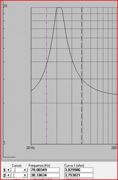

In cassa chiusa anche un sub a 2-ohm difficilmente in utilizzo scenderà veramente a 2-ohm.....sotto la simulazione di un RE-10 in 25-litri chiusi, ho messo la RE-1,6-ohm tipica di un sub a 2-ohm....un sub con RE-4-ohm nominali di solito ha RE-sui 3,6-3,2-3,9-ohm....Alessio Giomi ha scritto:Allora: facciamo chiarezza (se ci riesco).

Quindi sotto la simulazione e in utilizzo in chiusa si vede che l'impendenza effettiva da 30 a 80-hz non scende sotto i 3-ohm.... questo è il motivo per cui andava bene lo Zapco....
(attenzione che diverso è un sub in reflex, dove invece probabilmente sulla zona di utilizzo si avrà il minimo di impendenza a 1,6-ohm....)
- impendenza.JPG (53.63 KiB) Visto 924 volte

Bravi entrambi
avete svelato il mistero, il sub era in chiusa da 20 litri lordi
