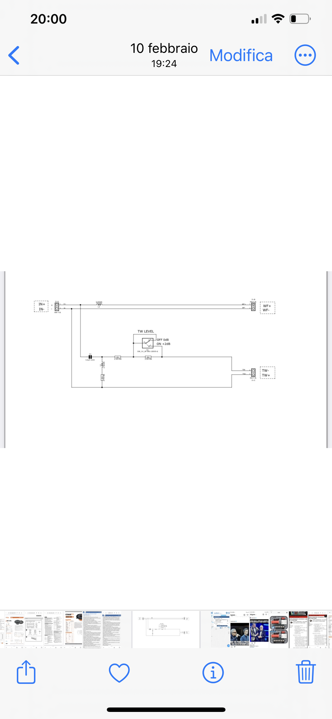

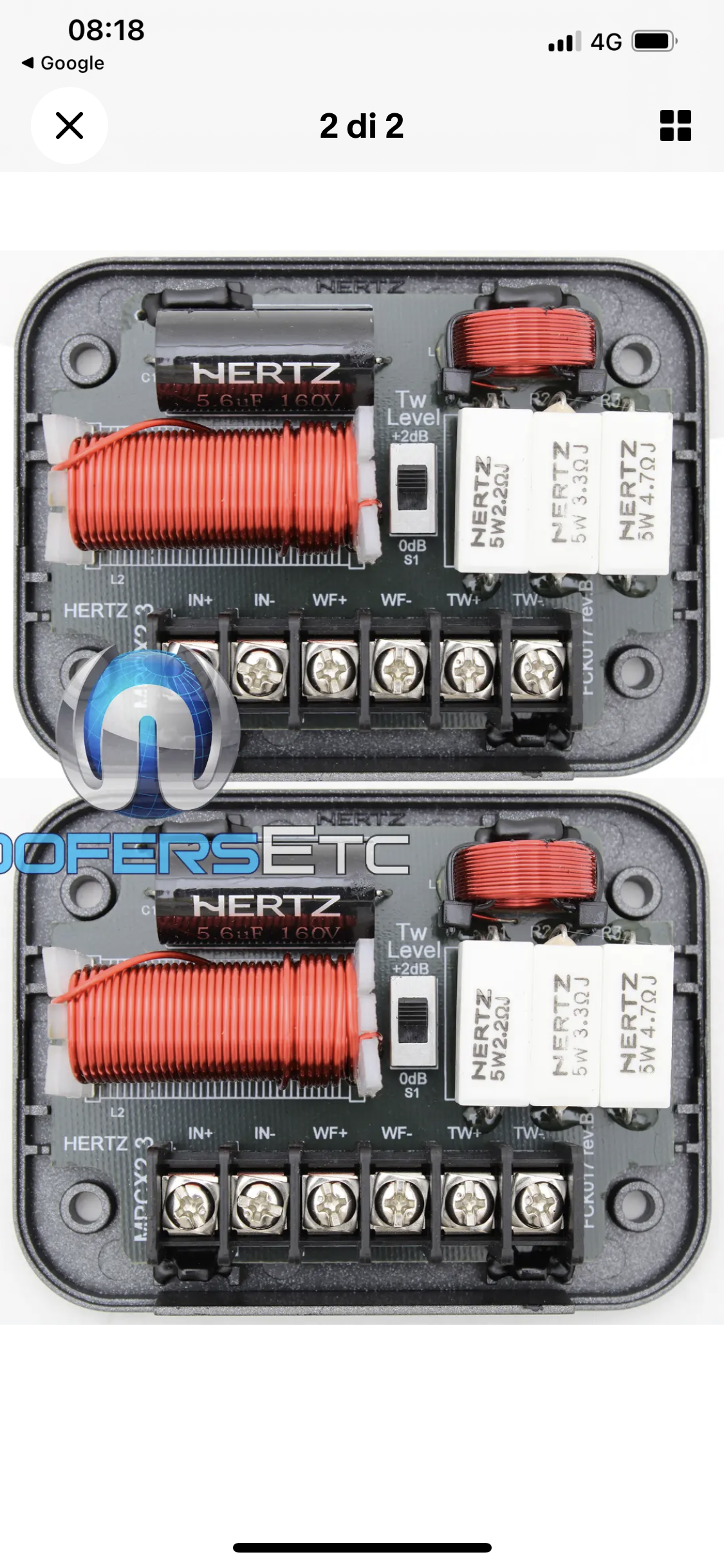

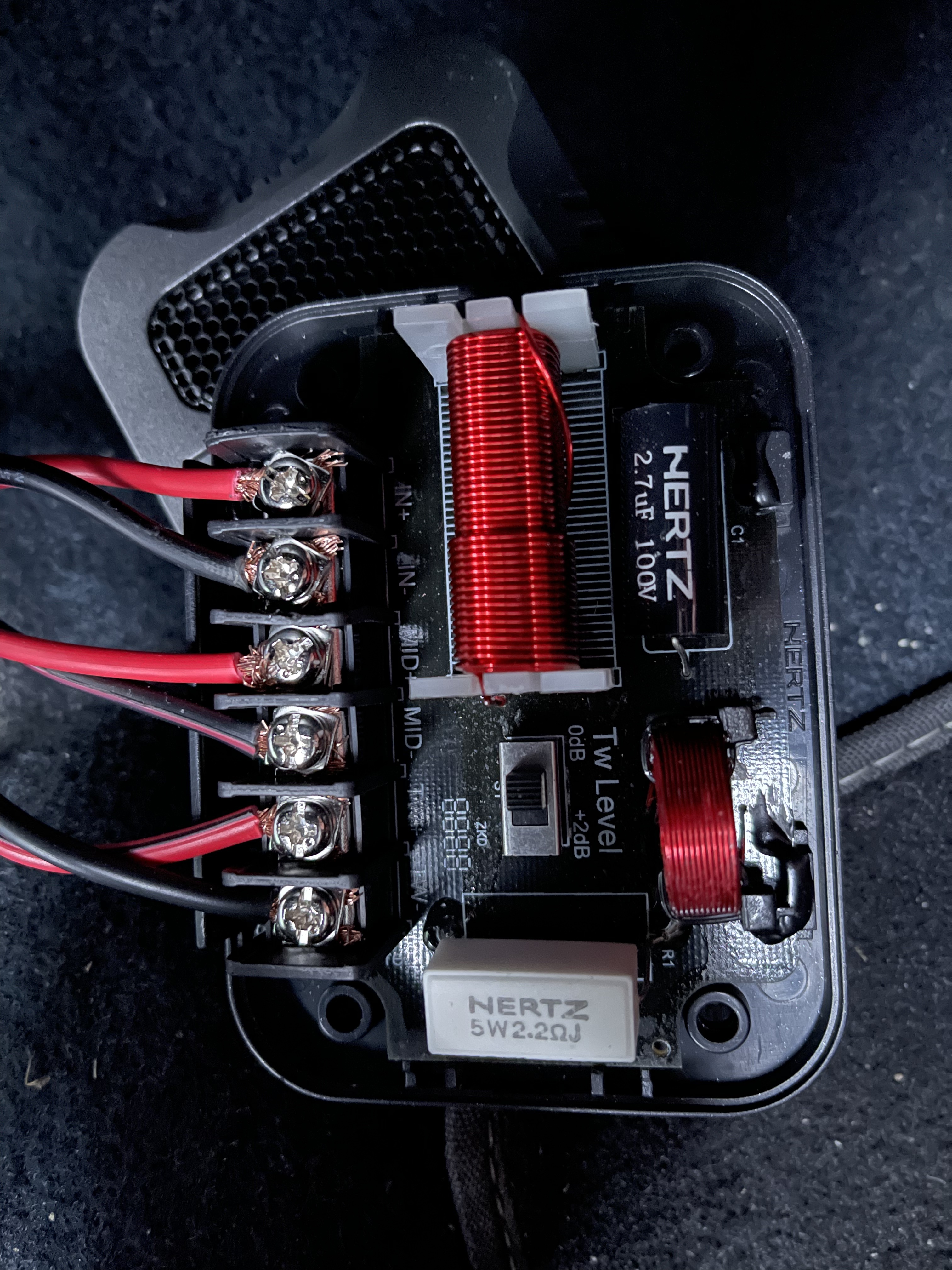

Vorrei modificare il mio crossover, se riesco .
Trasformandolo da taglio 5.5 khz a 3.5 khz
Re: Costruzione primo crossover
Per cambiare la frequenza di taglio devi cambiare i componenti, in pratica ti conviene prendere un crossover con la frequenza richiesta.
possibilmente prendilo con il tweeter regolabile, perché è abbastanza normale doverlo attenuare a seconda di come è puntato, casomai ci metti due resistenze di valore opportuno
