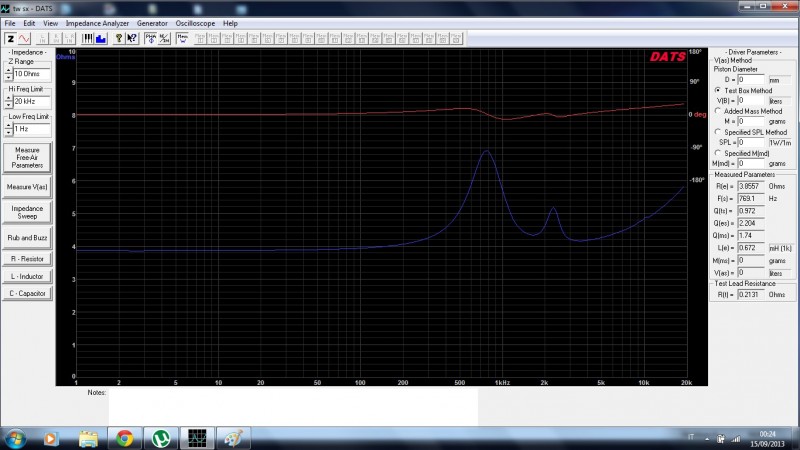

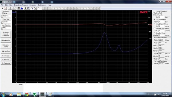

Posta i grafici dei due tweeter
Re: aiuto sistemazione tannoy e11
questi sono i due grafici dei due tw l unica cosa che nella guida di antonio non ho capito una cosa dice di misurare il tw a le 10 o 1??

Per il tweeter , dove lo poggi non è importante , è importante che durante la misura stia ben fermo e che ci sia il massimo silenzio nella stanza.
A me sembrano avere problemi tutti e due , ma potresti fare anche una misuratina a caldo per vedere che comportamento hanno (sammai hanno il ferrofluido e con gli anni è diventato ferro senza fluido
Come risolvi ? Se si possono smontare darei una controllatina al gruppo bobina/magnete. . Non ho capito la domanda su WT3

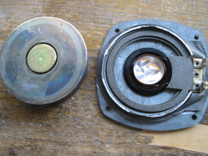

Il magnete è incollato alla flangia , quindi facendo leva con un cacciavite grosso a testa piatta si dovrebbe smontare nelle parti che vedi in foto , non ci vuole un ingegnere basta un pò di pazienza e manualità ....La spiegazione è in Cinese , e per questo mi sto attrezzando
Con google traduttore risulta:
È affinare la parte avete stringere la smerigliatrice. Anche se ho tagliato al terminale . Non è lo zenzero, beh, sai
マイナスドライバーでそっとこじって
割ってしまいます、
よかったぁ~、綺麗に割れました。
よく見るとコイルのしゅう動ギャップに
オイルが入っていますね、
凹んでいるキャップを小さな電球の玉の
ガラス部分でなぞって戻します。
Si può fare leva delicatamente con un cacciavite a testa piatta
Dividerà,
~ § stavo bene, ero rotto pulito.
Il divario di scorrimento della bobina Se si dà un'occhiata più da vicino
Olio in esso contenuto,
Di piccola palla di tappo lampadina è incassato
Restituisce tracciare una parte in vetro.

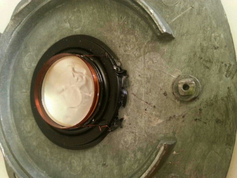

Allora dopo avermi dannato, sicuramente ho fatto qualche danno ovviamente si é tolto qualche pezzo di magnete

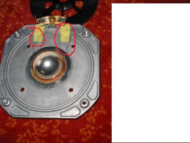

Azzarola Tony , mi sa che hai scassato la membrana del tweeeter....
Ecco come doveva essere :
Scusami mi dici quale sarebbe la membrana esattamente con una freccia se é possibile e poi dopo averlo smontato cosa dovrei fare in teoria
- suonohificar
- Supertweeter
- Messaggi: 5851
- Località: Benevento
Quella cerchiata in rosso è il gruppo della membrana che dovresti vedere sui tuoi tweeter , dalla tue foto non si capisce bene ma pare non vi sia....c'è qualche altro pezzo che manca?
Devi controllare la bobina se è perfetta e pulita in tutte le sue parti e poi ridare forma alla cupolina , dovresti poterlo fare con il pollice....delicato mi raccomando...
- e1131.JPG (58.74 KiB) Visto 3533 volte
allora il cerchio grande rosso è una spugna secondo me si è rovinata invece attorno alla cupola quella di colore nero scuro è stata leggermente intaccata

Allora penso che il problema sia quello della spugna che ha schiacciato la membrana verso il magnete e/o ha mandato fuori centro la mmbrana nel magnete , ecco le misure sballate......
Ma adesso , ci sono due fili piccoli piccoli che partono dalla bobina e vanno verso il morsetto ; ci sono ancora ?

Re: R: aiuto sistemazione tannoy e11
Allora quei due fili si sono spezzati quindi o si devono rifare se si può ovviamente nel senso che manca un pezzetto
Questa é una foto spero si capisca

Si la foto si capisce , i fili sono spezzati si possoo rifare ma ci vuole pazienza e manualità . Sono dei fili di rame isolato ed e un pò difficile saldarci vicino. Dovresti prima spellarli usando per esempio un accendino per bruciare leggermente l'isolante poi pulirli e fargli una prolunga.(vedi la foto che ho postato io)
Dopo averli sistemati dovresti rimisurarli con il DATS per verificare come vanno
I tweeter non si cambiano con altri perchè il diffusore/filtro è ottimizzato per quel tipo di tweeter . Poi è chiaro che suona lo stesso e se sei fortunato suona pure bene
