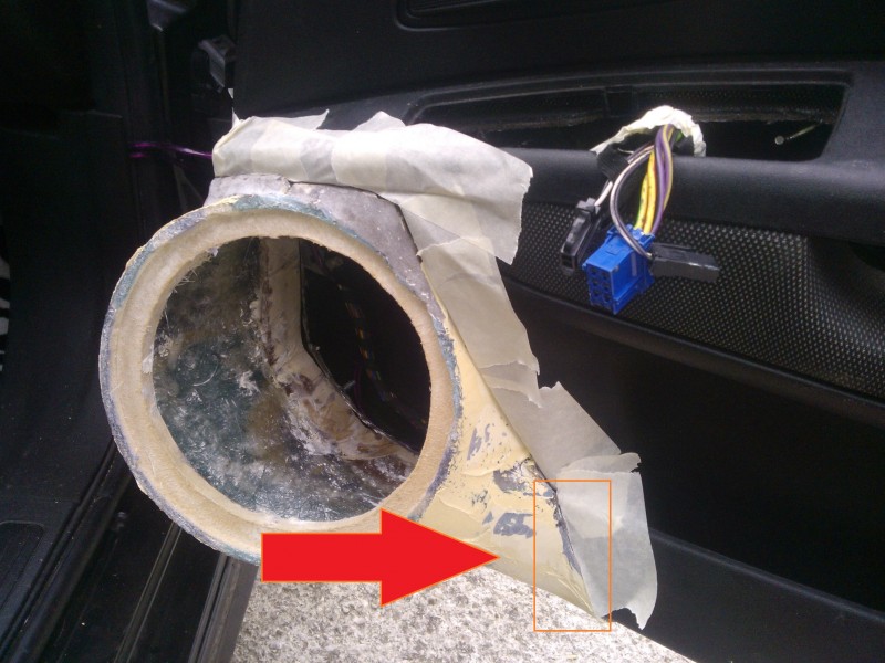

;) non è difficile :D .. prima monto la tasca... senza avvitarla alla lamiera per avere un po' di gioco... poi metto le tasca è in quel riquadro rosso è l unico punto in cui la plastica sta sotto la tasca( ma sono solo 5/6 millimetri) .. comunque non so se hai notato che la plastica dello sportello l ho tagliata tutta... cioè io non ho più il pezzo con la curva , perciò non devo incastrare niente se non il pezzo che ti ho accennato prima ;) .. la tasca e la plastica dello sportello rimarranno sempre 2 cose separate... non diventeranno un unico pezzo... :)

allora... la tasca mantiene premuto lo sportello sia in quel punto nel rettangolo rosso, sia in una parte il altro ( l ho fatto anche perché ormai i ganci non è che tengono tanto e ho la tasca che mi blocca il tutto :) ) ... i bulloni li tiro per ultimo perché un po di gioco del blocco di vetroresina mi serve sempre fino alla fine .... OLD il pezzo di resina non passa in nessun buco :D :D ... io ho tagliato tutta la curva... ne parliamo per telefono domani :D :D la mia è 3 porte :)

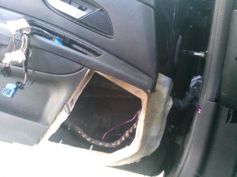

XD XD qui si vede bene... mancando tutto quel pezzo, io non ho il vincolo del foro ( sulla tasca che avevo fatto prima invece avevo questo problema)

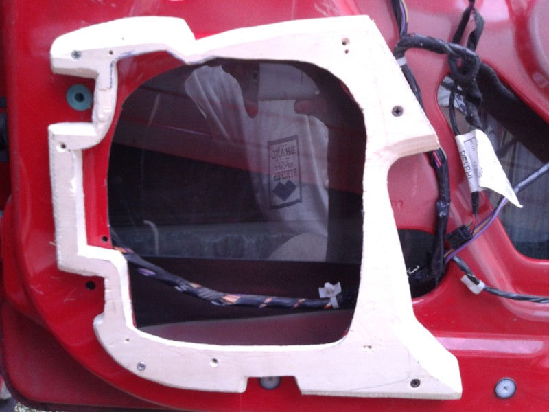

gigi856 ha scritto:purtroppo devo fare un orientamento meno inclinato :@ ma non è detto che non mi venga qualche brillante idea e riesco a metterli come prima :D ...
a torino non so... il lavoro scarseggia e sinceramente non so nemmeno se il lavorò ci sarà fino a fine anno O_O ... ma se passo di li ti farò sapere :yes: :)
OLD metti qualche foto poi delle tue tasche... cosi' vediamo chi taglia di più la portiera :D :D :D
io son arrivato a tagliare la destra così... (la sinistra devo ancora farla :D )
lamiera tagliata
lamiera tagliata
allora? chi ne ha tagliata di più fra noi due? XD XD
