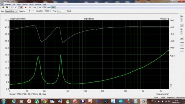

con limp mi trovo abbastanza bene anche se uso la scheda interna visto che non ho a disposizione una esterna ( per ora mi serve sapere solo l andamento... anche se la misura non è precisa non importa ma almeno mi è servito a sapere se ci sono perdite)Antonio Marinilli ha scritto:Come ti trovi con Limp?
Qaunti litri hai dato al mega-sub?
Riguardo ai medi...be' ti sei risposto da solo
drews ha scritto:è tutto uno sfiato![]()
Controlla per bene tutto quanto, il medio destro potrebbe avere la sospensione danneggiata, buttaci un occhio, perchè è uno sfiato troppo "perfetto".
