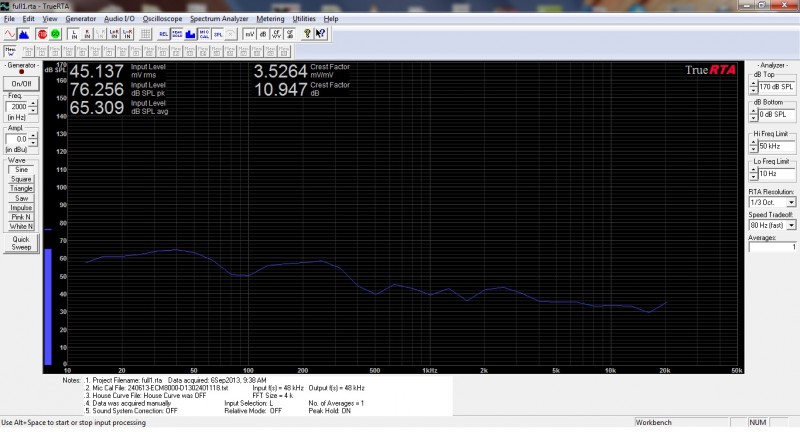

gigi856 ha scritto:di preciso non ricordo, devo andare a vedere dopo.. ma se non ricordo male sub 25/65 woofer 75/380 medi 400/3800 tweeter 4000
questi sono gli ultimi tagli che ricordo di aver fatto... dopo vado a controllare...quel buco a 18000 può essere un annullamento tra di 2 tweeter?

uno alla volta vedo di farla domani ( ho fatto una RTA veloce nel parcheggio del centro commerciale O_O ) per l andamento dei ciare potrei incolpare le tasche... infatti il cestello dietro non è completamente libero perciò penso gli dia problemi quello (devo tagliare la lamiera dietro e rifare le tasche U.U ) in questo modo dovrebbero scendere di più i woofer e colmare quell avvallamento 50/100 :) ..
OLD l' per l RTA ho usato il mio orecchio, non un microfono :D :D perciò ho sentito quel buco a 18000 ;) scherzo .. è che forse essendo il problema minore, l ho notato prima :D :D

allora tagli aggiornati( ora li ho messi su skydrive cosi in caso li modifico dal mio portatile, me li ritrovo anche sul car-pc :D )
Sub 30hz / 65 hz 24db/24db (per ora non l ho cambiato, vedrò domani)
Woofer 80hz/300hz 12db/12db
Medio 350hz/3000hz 12db/12db
Tweeter 3500 12db
tutti i Q dei filtri sono 0,7 :) i cambiamenti sono evidenti, domani l RTA mi darà risposte :)

il passa alto del sub non è alto a 30hz?

Un po' è alto, ma con l estensione in basso che ha il sub non da problemi. Poi comunque è da ritoccare un po' . ;)

Gigi , Sub 30hz / 65 hz 24db/24db a me pare troppo stretto...il buco... XD X3
Scusa , ma old mi ha contagiato...
P.S. Ricorda di testare un canale alla volta , con e senza sub , insomma devi fare 5 misure in totale per il sistema
Azci , prima di tutto , per avere più chiari gli eventuali incroci , faresti bene a misurare un componente alla volta senza filtro : Sub , woofer , mid , e tweeter per ogni canale e fanno 7 misure :) Posta queste 7 miusure e vediamo assieme...attenzione ai livelli quando testi mid e tweeter O_O
Il banco di misura (mic+preamp) è tutto calibrato ?
Anche se poi le RTA sono sempre misure da prendere con le pinze....

stamattina sono uscito con l intenzione di fare un po di misure . Ne ho fatte 2 :@ ... la batteria del portatile mi ha abbondonato velocemente :@ .. dovrò fare con calma settimana prossima quando vado a casa.... X_X
il sistema è calibrato.. anche il microfono è calibrato perciò non dovrei avere problemi...
