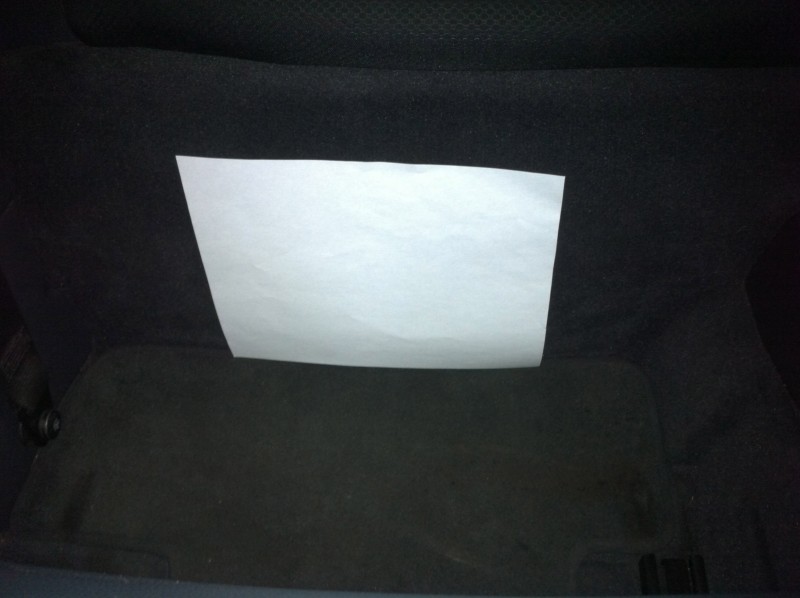

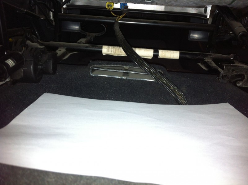

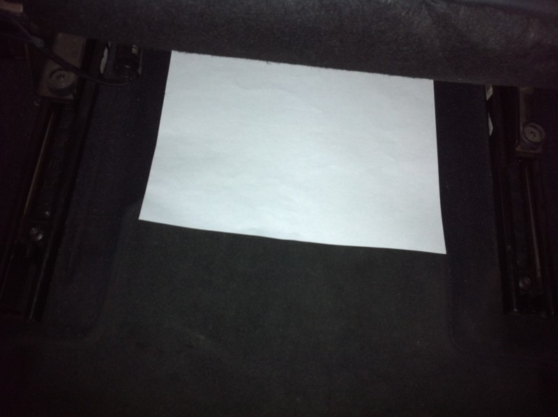

dunque, tornando alla questione del finale per il sub, vi allego tre foto
ho usato un cartamodello 25x19cm come il GZRA 2.200G che penso di usare
nelle prima due è appoggiato sotto al sedile, lo spazio c'è ma come potete vedere dalla seconda foto, è un pò affollato la sotto fra pretensionatore della cintura, cavo del sensore di spia allacciata, bocchetta dell'aria calda che soffierebbe proprio sull'amplificatore ma soprattutto la staffa appena sopra la bocchetta dell'aria, quella con i due adesivi bianchi sopra, scorre insieme al sedile e ovviamente rende impossibile metterci qualcosa più alto di 2cm a meno che non la si sega via (?!?!?!?)
l'alternativa, nella terza foto, è di metterlo invece in verticale ad altezza polpaccio di chi starebbe seduto dietro, questo avrebbe anche un secondo vantaggio. la maggior larghezza disponibile mi permetterebbe di optare anche per modelli più grossi e potenti tipo il GZRA 2.350G (19x34cm) che potrei tenere anche per futuri sub più ingordi di corrente

Visto che per eventuali upgrade ho più o meno la tua situazione di spazi....hai già pensato, se messo come nella terza foto in piedi, a una protezione dell'ampli per calci o evitare che le persone si scaldino troppo le gambe?
marco1013
Messaggi: 1481
Re: Mini Cooper S: quando piccolo è meglio
#366
Messaggio da marco1013 »
Io direi polpacci e via :D

Doc_Zero
Messaggi: 1630
#367
Messaggio da Doc_Zero »
per ora niente protezione, se vogliono salire dietro devono capire che la vita è dolore

LittleShark86
Messaggi: 1452
Località: Muggiò (MB)
Re: R: Mini Cooper S: quando piccolo è meglio
#370
Messaggio da LittleShark86 »
Doc_Zero ha scritto:per ora niente protezione, se vogliono salire dietro devono capire che la vita è dolore
Questa me la segno, troppo forte! :)

Il_lungo
Messaggi: 873
Iscritto il: 26 set 2012, 0:54
Località: saronno (VA)
#372
Messaggio da Il_lungo »
Interessante la soluzione della terza foto, prendo due misure che magari riesco a fare una cosa del genere anche io
Inviato dal mio iFonzie usando Tapatalk
Il_lungo
Messaggi: 873
#373
E nel caso come lo fisseresti al telaio? Bucando la lamiera o in altro modo?
Doc_Zero
Messaggi: 1630
#374
Bisogna vedere come è la situazione sotto il rivestimento. Tendenzialmente preferirei fissarlo su una tavoletta piuttosto che avvitarlo direttamente alla lamiera

Il_lungo
Messaggi: 873
#375
certo sono d'accordo ma la tavoletta andrebbe comunque fissata XD

marco1013
Messaggi: 1481
#379
Solo una cosa, dietro a dove vuoi mettere l'ampli c'è il serbatoio XD

LittleShark86
Messaggi: 1452
#380
marco1013 ha scritto:Solo una cosa, dietro a dove vuoi mettere l'ampli c'è il serbatoio XD
Penso ci sia di certo, infatti Doc parlava di non voler forare la lamiera....
