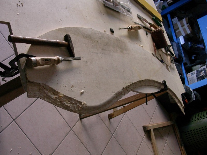

Siccome il mio cruscotto è molto simile al tuo avresti foto più dettagliate della sua costruzione parla della parte che poi hai impellato..

Certo ! Ecco quelle che ho a disposizione , ti ricordo che il lavoro non era stato realizzato da me e che comprai il tutto già fatto ;) Quindi oltre le foto non posso aiutarti in altro modo :)

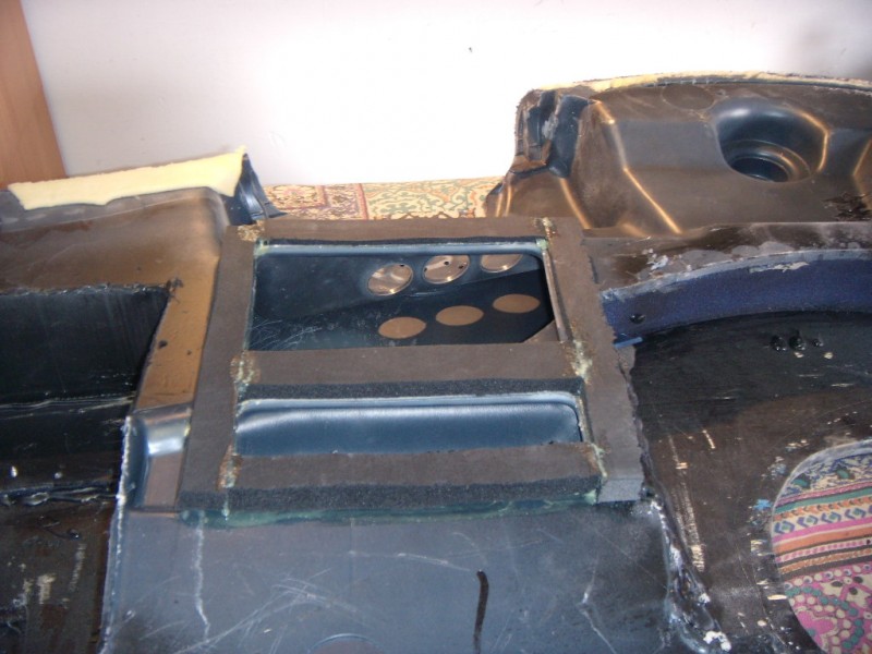

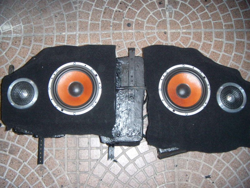

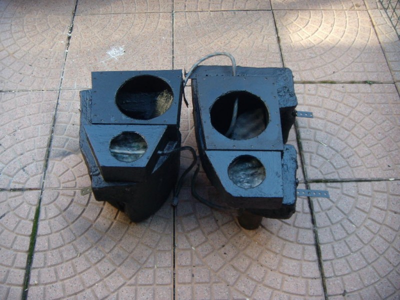

Eccomi di rientro da un pomeriggio "full box" !!! :arr: Come prima cosa li ho finalmente misurati utilizzando un recipiente graduato da litro ed i pellet , che consiglio come materiale per misurare il litraggio di strutture anche poco "formali" , che per via delle loro dimensioni piccolissime , si vanno ad infilare in ogni fessura dando un valore attendibile al 99% ;) Il costo poi è irrisorio :) E quindi , il box lato guida era di 11,3 litri mentre quello lato passeggero era di 13 litri @_@ A questo punto ho ridotto il più grande e portato anch'esso agli 11,3 litri ora sono identici come capacità e tolto il volume rubato dal Wf i box sono praticamente di 11 litri netti :arr: non male direi :) Ho già preparato i coperchi insonorizzandoli e forandoli per il fissaggio mediente viti/torx , passato i cavi e sigillato il passaggio , e mano di antirombo generale ! Domani che saranno asciutti foto e poi domenica , che saranno quasi "esenti" da esalazioni li monterò in macchina !
BLACK BRABUS
Messaggi: 1792
#166
Messaggio da BLACK BRABUS »
Piano piano , non tutti assieme !!!! O_O Ecco un paio di foto per mostrare i box ultimati pronti da montare , sembrano quasi dei diffusori home :arr: Quindi , via il tubo , ottimizzato il litraggio , insonorizzazione al top , penso che i presupposti ora ci sono tutti , e se tanto mi da tanto , già prima "suonava" , ora spero proprio che il mio impianto finalmente rirpoduca "musica" ;)
p.s alla fine utilizzerò i Proaudio , con i Dyna MW 150 farò dei diffusori home ...seguirà topic a tema ^^

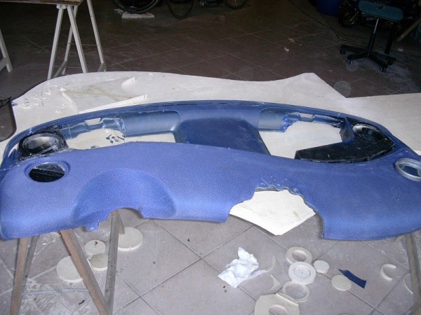

Cruscotto quasi terminato , già che c'ero ho dato una sistemata anche a quello ed al suo rivestimento , non sarà alcantara , ma...........vedrete :arr:

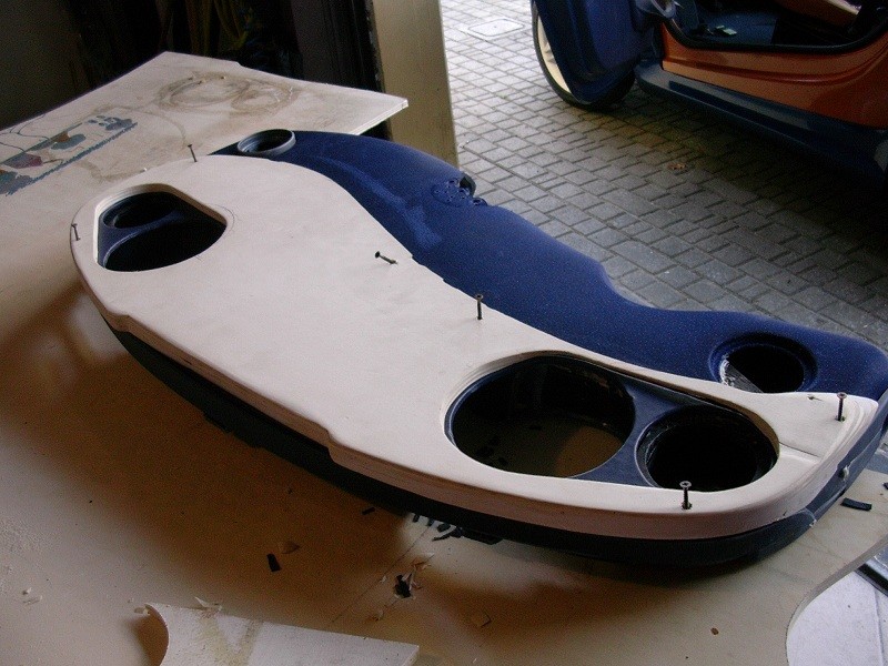

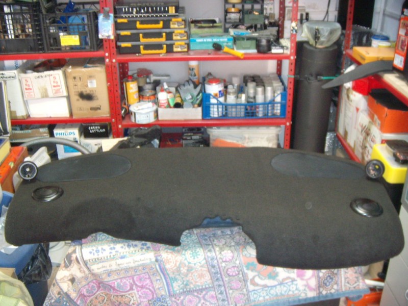

Per ora ho solo quella del cruscotto totalmente risistemato con stucco vetroresina , una volta rimosso il rivestimento era messo abbastanza male , c'erano un sacco di imperfezioni e "gradini" , ho livellato tutto e raccordato anche la parte laterale , ed ho adattato anche i fori delle bocchette aria riducendole di circa 1 cm di diametro ! Posto anche una foto di un cruscotto originale tanto per .......... ;)

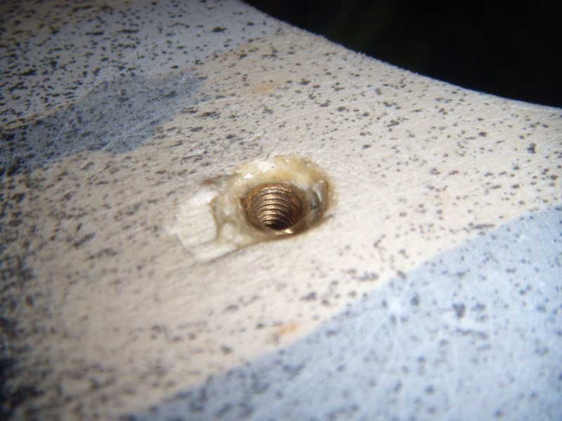

Ecco il cruscotto finito , con boccole filettate per fissaggio ed orientamento tw , guarnizione neoprene nuova per condotto climatizzazione , griglie ricoperte in tela acustica e rivestimento in moquette adesiva Phonocar dal costo di 15 euro !!!!!!!!! E visto il risultato ottenuto e la cifra spesa direi che posso ritenermi più che soddisfatto !!! Così almeno ho anche eliminato la fastidiosa riflessione sul parabrezza dovuta alla pelle semilucida del precedente rivestimento !!!

Davvero ben fatto mi sa che come si fa a scuola mi metto e lo copio XD XD
Solo una domanda ma una volta tagliato il cruscotto hai dovuto rifare il condotto dell'aria come lo hai chiuso resina o altro nella seconda foto si intravede a sinistra ma nn riesco a capire....

La foto non rende neanche tanto , è un pò più bello di quel che sembra !!! Farò ancora una modifica per dare un pò più di "colore" al cruscotto , vernicerò le bocchette aria con lo stesso grigio metalizzato dei particolari ( anelli e mezza luna strumentazione , leve controllo clima ) così perderà un pò di "monotonia" ;) E mi ripeto , per 15 eurio di spesa sono molto soddisfatto :arr:
Ho usato il "polionda" ( plastica molto sottile in diversi colori ) che trovi da LEROY MERLIN /OBI / BRICO CENTER ad un costo irrisorio , e per il fissaggio colla a caldo ;) Farò poi delle foto nel dettaglio 8 e poi ti chiedo i diritti !!!!!!!!! :)
